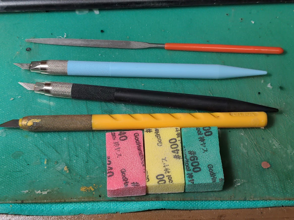

        パーツの切り出しはご存じタミヤの薄刃ニッパー。ゴッドハンドのアルティメットニッパーも持ってますが、たまごガールズのゲートは太いのでタミヤで。
        パーティングラインやバリの処理は日東ホーム精密ヤスリ甲丸、ゴッドハンド神ヤス、アルゴファイルダイヤフィニッシュ#200,#400。
        精密ヤスリはホームセンターで買ってる物ですが、プラモ用というわけではないですが妙に使いやすいので金ヤスリはほぼこれ1本。
        ダイヤフィニッシュは指の間のバリを取るのに重宝してます。おかげで仕上がりが一段と良くなったような気がしてます。

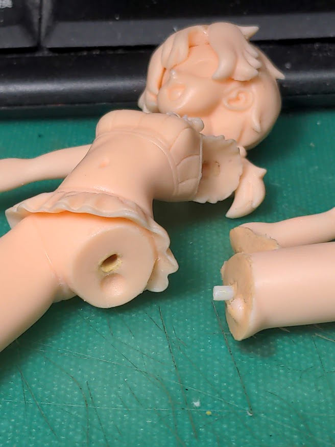

        パーツを切り出したら軸打ちです。パーツ同士をプラ棒や金属線で繋いで接続を強化します。
        パーツの接続は2mmプラ棒で強化してます。
        写真で言うと脚側に2mm穴を開けてプラ棒を接着。本体側は3mm穴を開けてエポパテを詰めて、脚側のプラ棒を差し込んでピッタリの位置で硬化させると、ズバピタな接続穴の完成と相成ります。
        更に脚側にエポパテを盛って本体に接続すると余分なエポパテがはみ出し隙間がピッタリ埋まってくれます。
        硬化後はみ出した分を落として整形してやります。
        これで組んだ時に隙間ピッタリ&接続ガッチリなパーツになります。

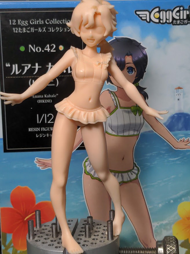

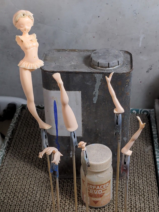

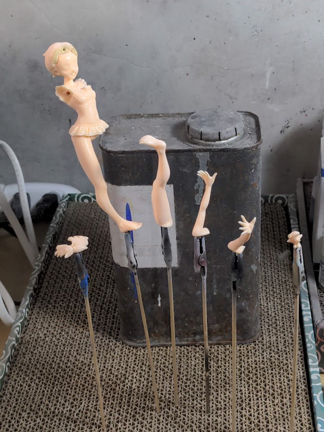

      • #2308

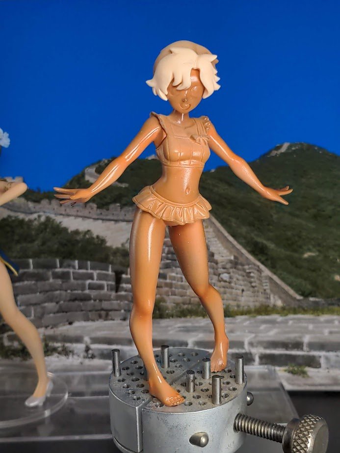

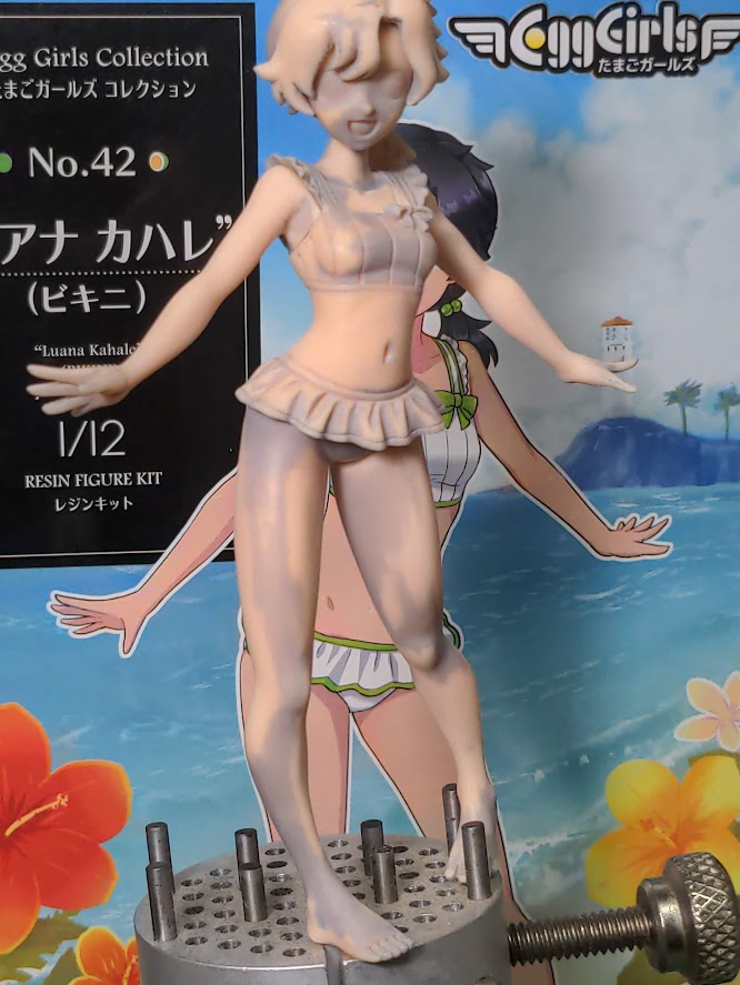

          今回の予定はパーツの洗浄と前回予告しましたが、その前にサーフェイサーで整形のチェックをするのを忘れてました。
          なので予定を変更して整形チェックをお送りします。
          ゲート処理や気泡埋めパーティングラインの処理等終わったパーツに水性サーフェイサーをエアブラシで吹き付けます。
          今まで水性塗料で代用してましたが、水性サフを導入したので今回からはそれを使います。
          水性だとチェックが終わったらマジックリンにドボンしてリセットを掛けられます。マジックリンならパーツに対してもダメージが少なくて済むのではと考えてます。多分離経済もマジックリンで落ちてるであろうと言う事もあります。
          気泡やパーティングラインの処理忘れ等見つかったら瞬着で埋めたりヤスリで磨いたりして処理します。
          次こそパーツ洗浄に入ります。

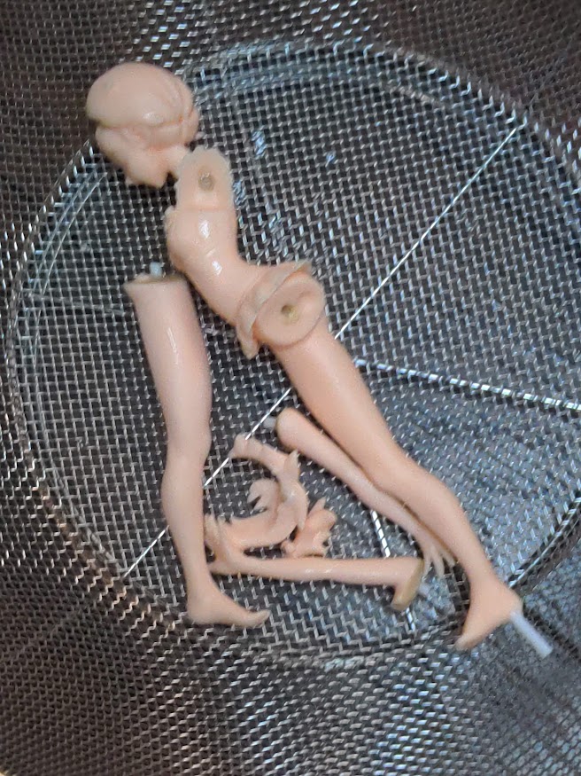

                予告どおりパーツの洗浄しました。
                水性塗料を一撃で落とす最強ケミカル・キッチンマジックリンでっす。
                希釈率は結構適当でだいたい5%ぐらいな感じです。原液を直接掛けてから水を注いで薄めています。
                バスマジックリンでもいけるのかしら。使った事ないけど。
                暫く浸け置きしたら古歯ブラシでこすってやります。塗料はすっかり溶けてるので主にぬめり気を取る感じで。
                水ですすいだらそのまま乾燥させます。

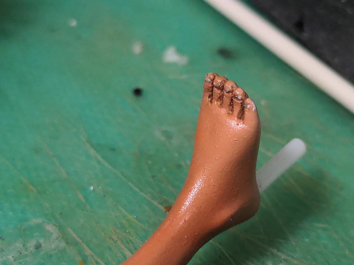

                    褐色肌一回目のトライ。 ベース色に鴇羽色(C)。陰影にシャアピンク(C)ハイライトにベースフレッシュ(G)。 コート色にクリアペールブラウン(C)→クリアブラウン(C)→褐色フレッシュ(M) ※(C)クレオス、(G)ガイアカラー、(M)モデルカステン
                    もっとガッツリ茶色くするつもりでしたがこれはこれでいいような。

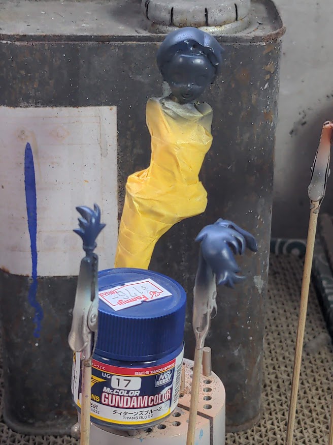

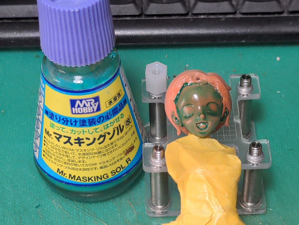

                      肌色がだいたい納得出来る出来になったので一旦クリアーで閉じました。
                      次に髪を塗装するのでクレオスのマスキングゾル改で顔をマスキング。
                      改は乾燥後も水に溶けるので剥がすのが楽です。
                      細かい部分の塗り分けは塗装用の細筆で。

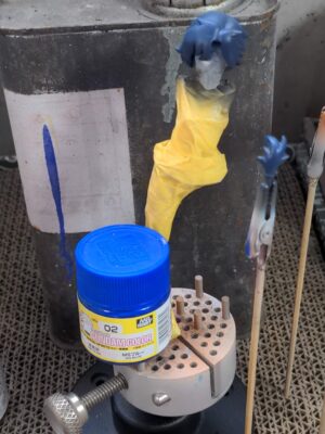

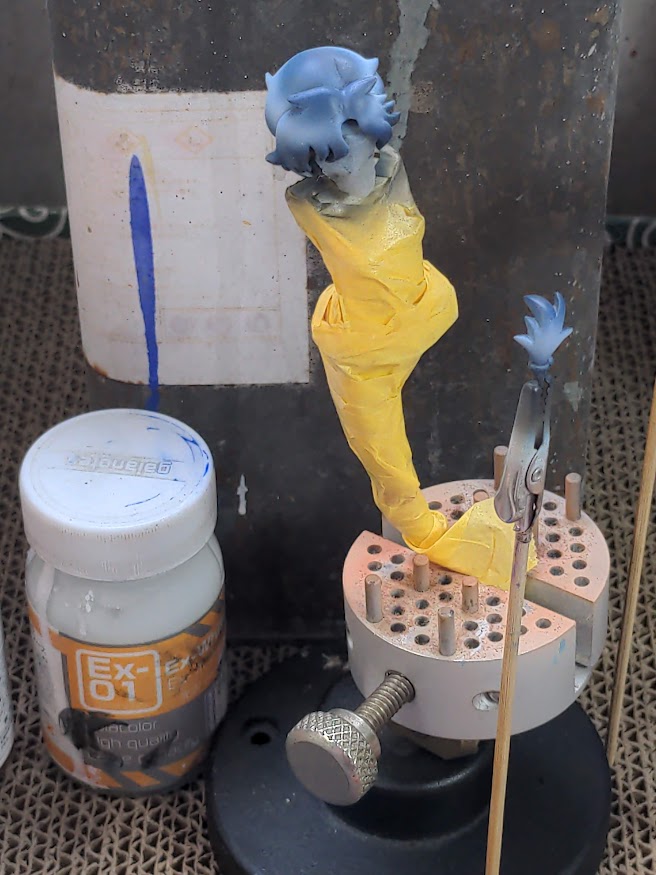

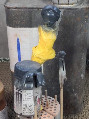

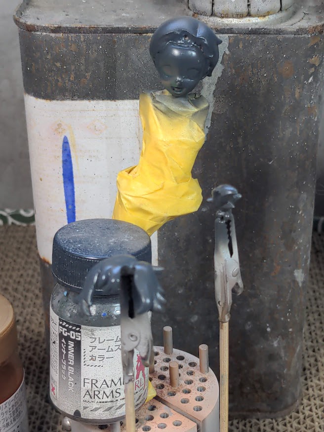

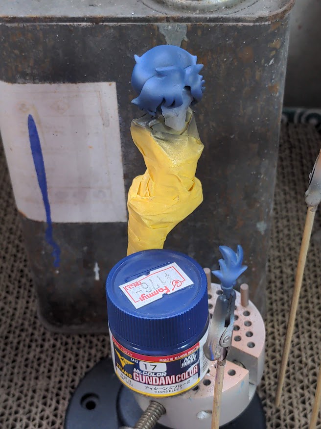

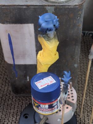

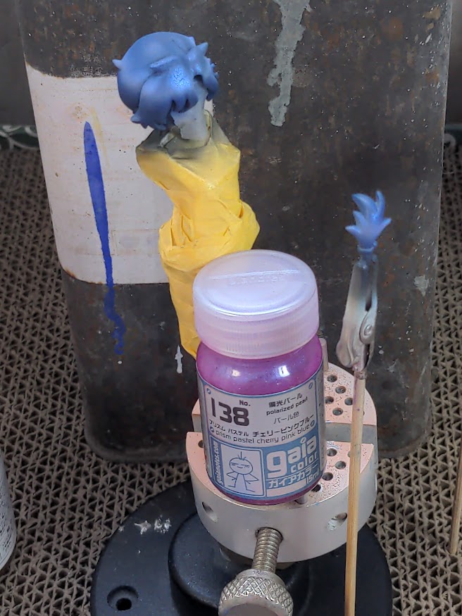

                        髪を塗っていきます。
                        下地色にインナーブラック(G)
                        影を残すように全体的にティターンズブルー2(C)
                        面の中心にMSブルー(C)
                        天使の輪的なハイライトにEXホワイト(G)
                        天使の輪の太さを調整するようにティターンズブルー2(C)
                        髪のキラキラ感を出すためにプリズムパステルチェリーピンクブルー(G)(長い名前ですこと)
                        色の選択はだいたいいつもぶっつけ本番、直感で選んでます。失敗したら下地色で塗りつぶしてやり直し。
                        出来上がったらまたクリアーで閉じます。
                        ※(C)クレオス、(G)ガイアカラー
                        次回はコスチュームの塗り分けを予定してます。

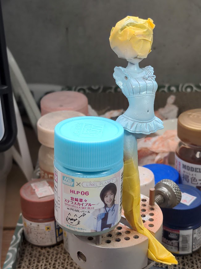

                      • #2386

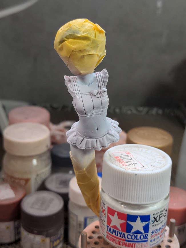

                          衣装の塗装に入ります。
                          マジックリンでの修正が楽で綺麗なので、ここからは水性塗料がメインになります。
                          まず下地につや消しホワイト。つや消しの方が隠蔽力強そうなので。
                          上掛けにステラスカイブルー。取り敢えず買っておいた物がここに来て活きました。

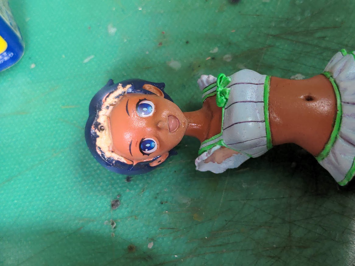

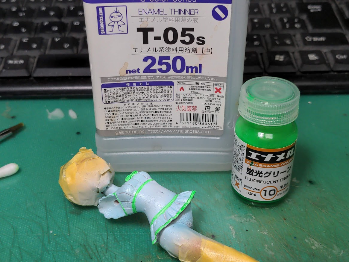

                                エナメルの蛍光グリーンで水着のラインを描き込みます。描き込んだらマスキングゾルを落とすために水の中にドボンします。

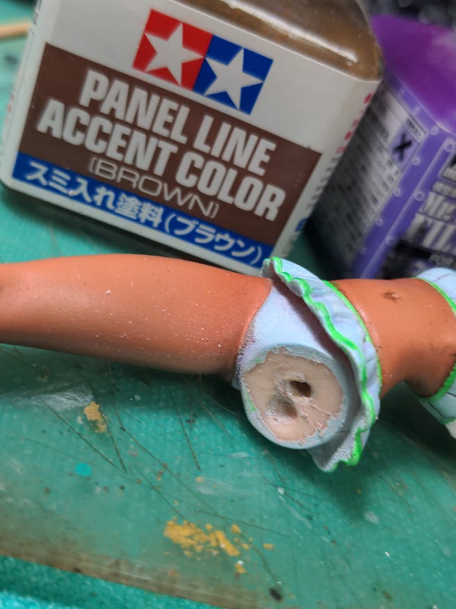

                              • #2405
                                  マスキングを除去しました。ここで一旦クリアーで閉じます。
                                  そのあとマスキングが上手くいってない箇所を水性塗料の似た色でレタッチします。

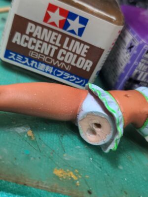

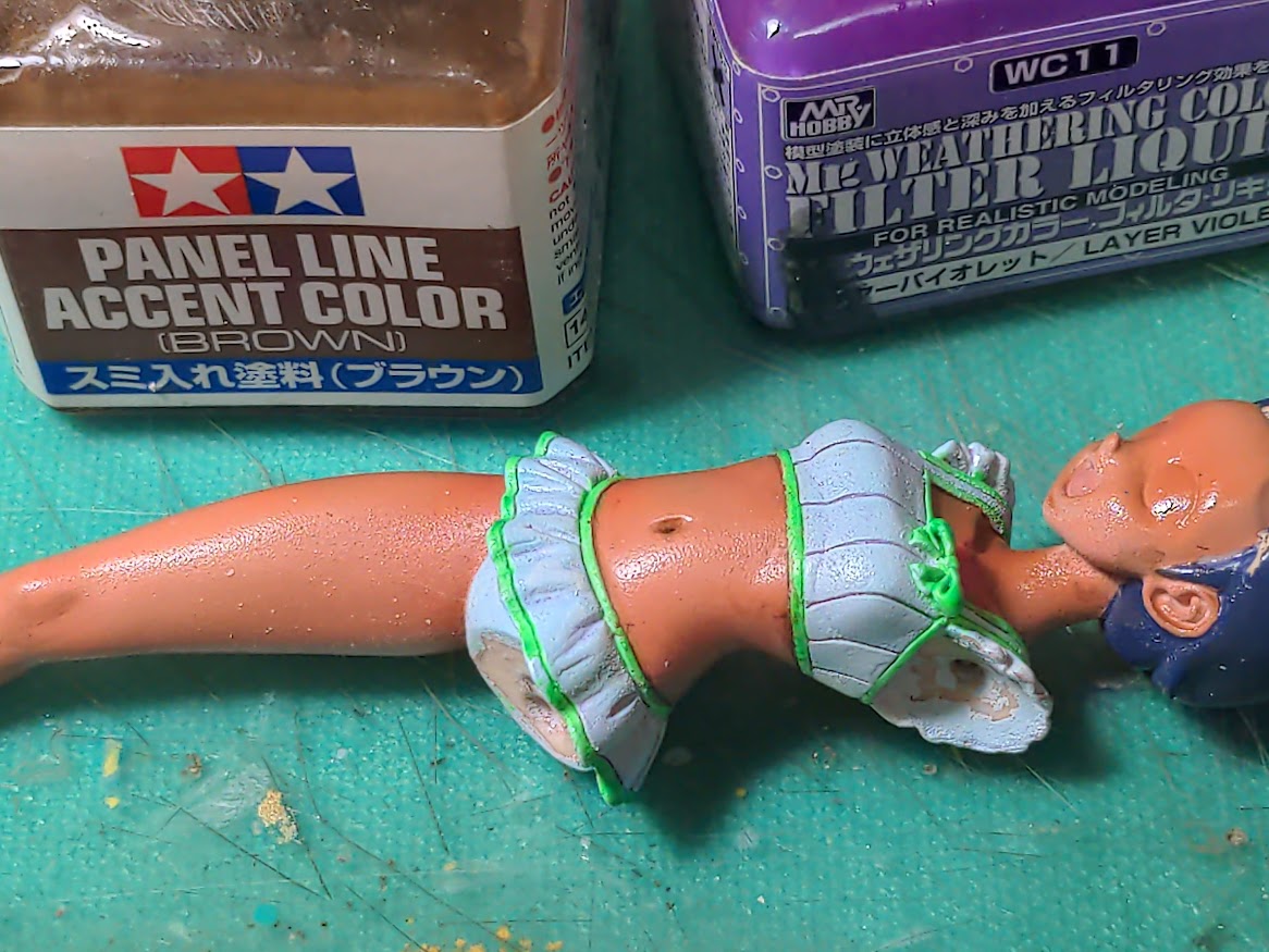

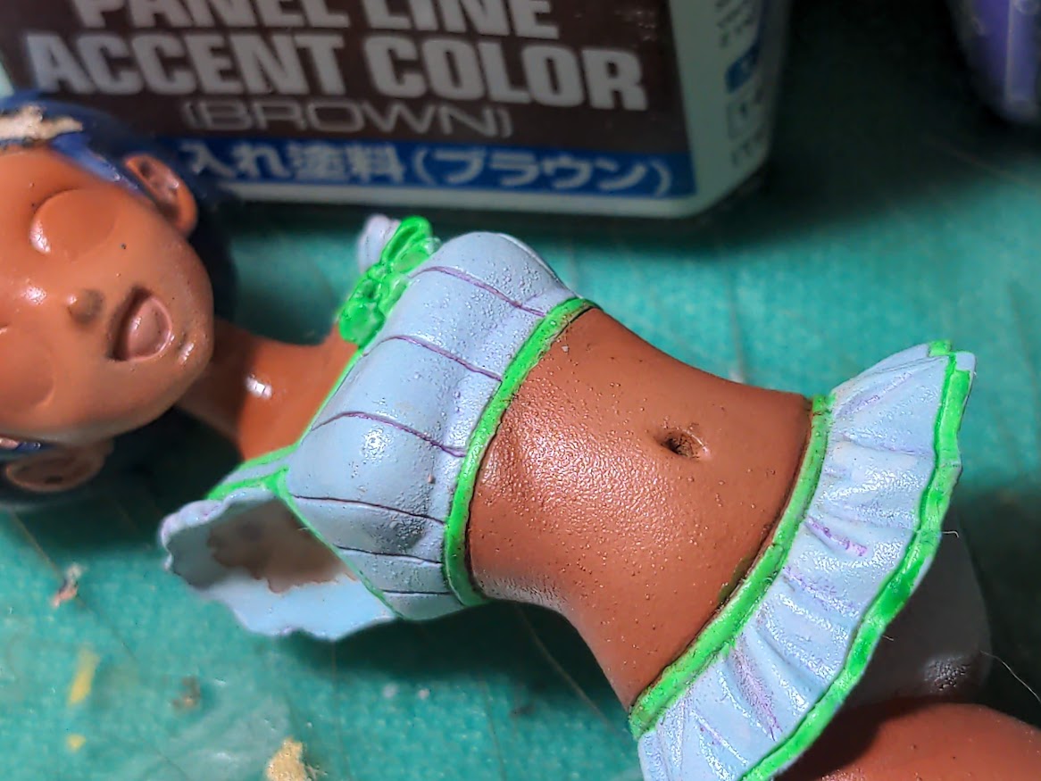

                                  それが済んだらスジボリや凹みに影色を入れます。使ってるのはクレオスやタミヤのスミ入れ用エナメル塗料。水着にパープル。肌にはブラウンを使用。
                                  爪には水性のホワイトを乗せ、適当にぼかしてそれっぽく。
                                  組み立て準備のため、パーツの接着面の塗料ををリューター等で剥がします。

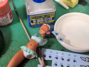

                                • #2411

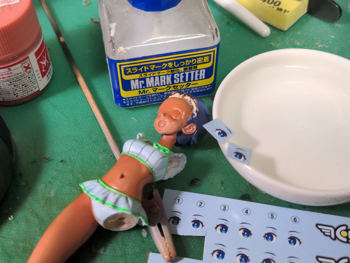

                                    アイデカールを貼ります。
                                    デカールを貼る箇所にクレオスのマークセッターを塗っておきます。
                                    水に浸けたデカールが台紙から浮いたらタミヤのデカールピンセットと爪楊枝でパーツの上に移します。
                                    爪楊枝でつついて位置決めをし、綿棒で水分を吸い取って固定します。

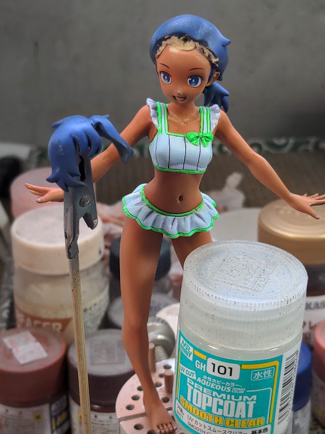

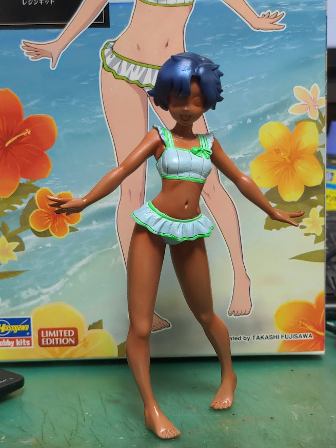

                                      前髪以外のパーツは全て接着します。接着にはゼリー状瞬間を使用。
                                      接着後、つや消しトップコートでコーティング。
                                      目や爪等つやが欲しい部分にクリアーを乗せます。
                                      最期に前髪を接着して完成です。

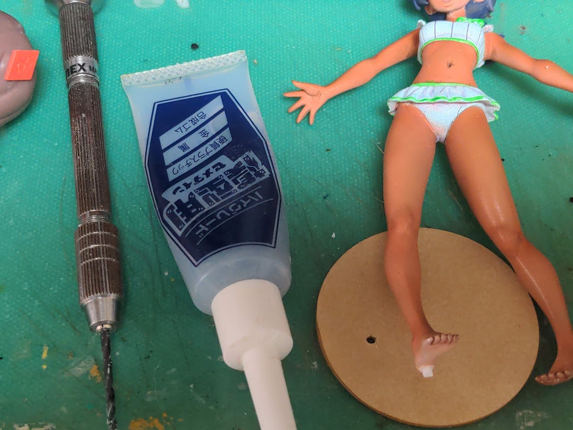

                                    • #2417

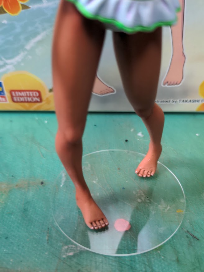

                                        最期に台座に固定します。
                                        かかとに開けた2mmの穴にプラ棒を接着。
                                        「はざいや」さんで買い置きしておいたアクリル板にも2mmの穴を開けます。
                                        https://www.hazaiya.co.jp/?gad_source=1&gclid=Cj0KCQjwiYOxBhC5ARIsAIvdH50236CjnhBaRWqxHyNL3EQ7tHkupUhXod7nQLXdzoPI0fueHOLvGoMaAhZYEALw_wcB
                                        アクリル板への接着は、必要なら水性の物がよいかと。失敗しても綺麗に拭き取れるので。
                                        今回は接着せずに差し込むだけで固定できたのでそのまんまにしておきました。
                                        このあとの撮影用に背景画像を用意します。
                                        たまごガールズシリーズの新しめの商品には、対応する画像が公式ページに置いてあるのでソレを利用します。

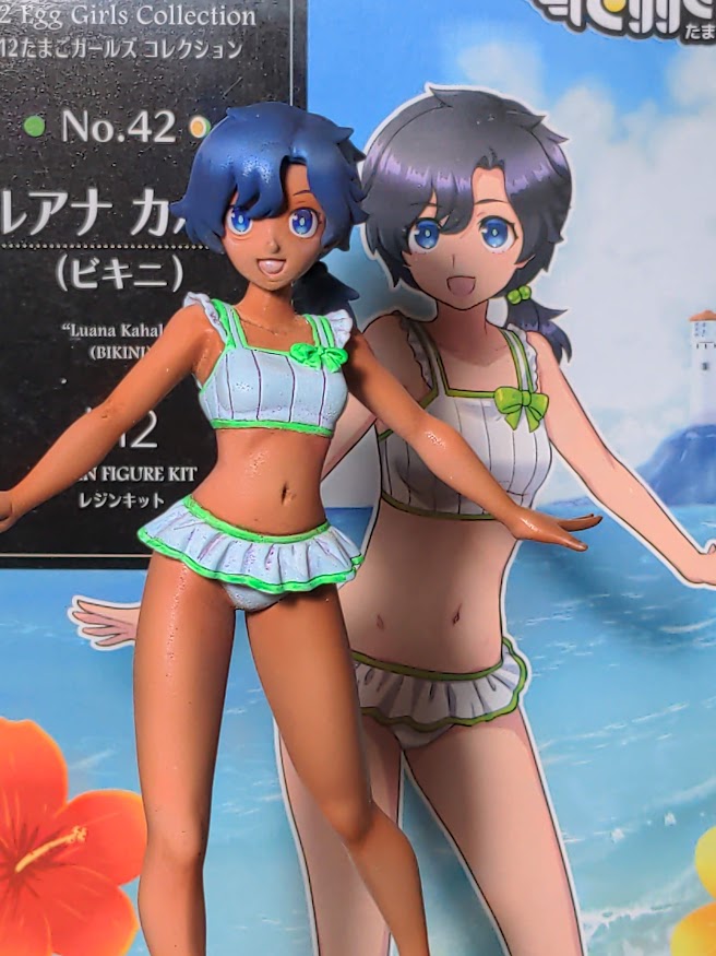

                                        ペーパークラフト的な形になってるので、絵の部分だけ切り取って紙に印刷して使います。
                                        これで後は撮影するだけとなりました。製作過程はこれで終了です。
