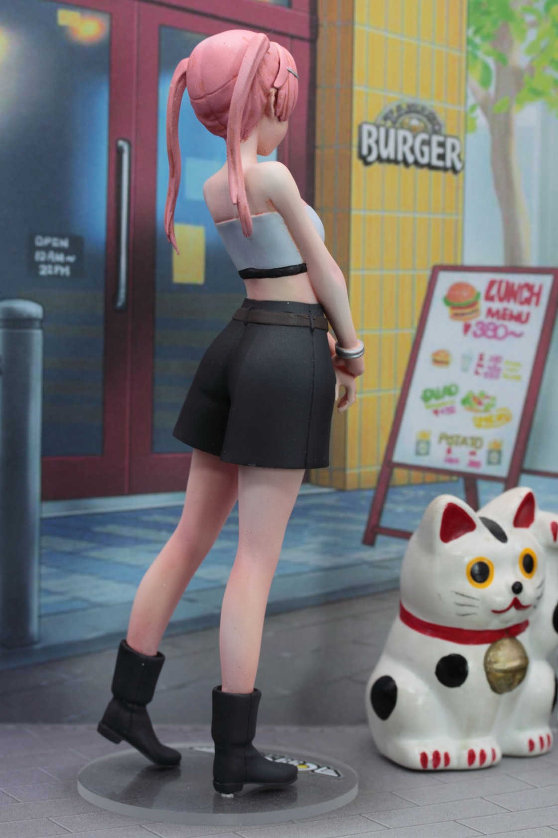

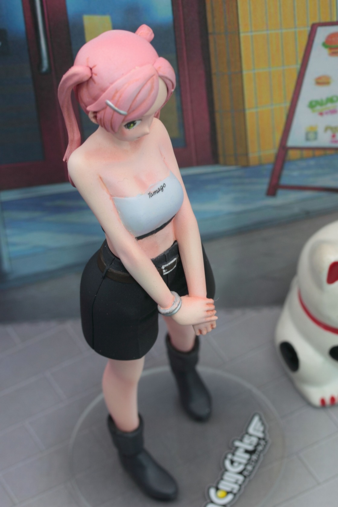

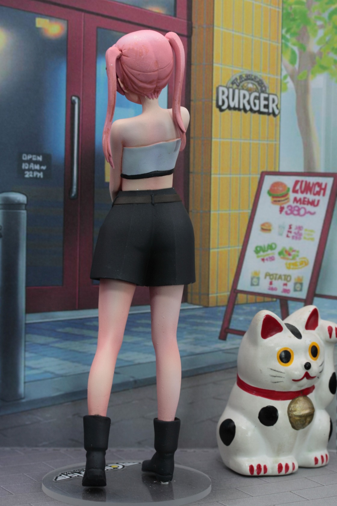

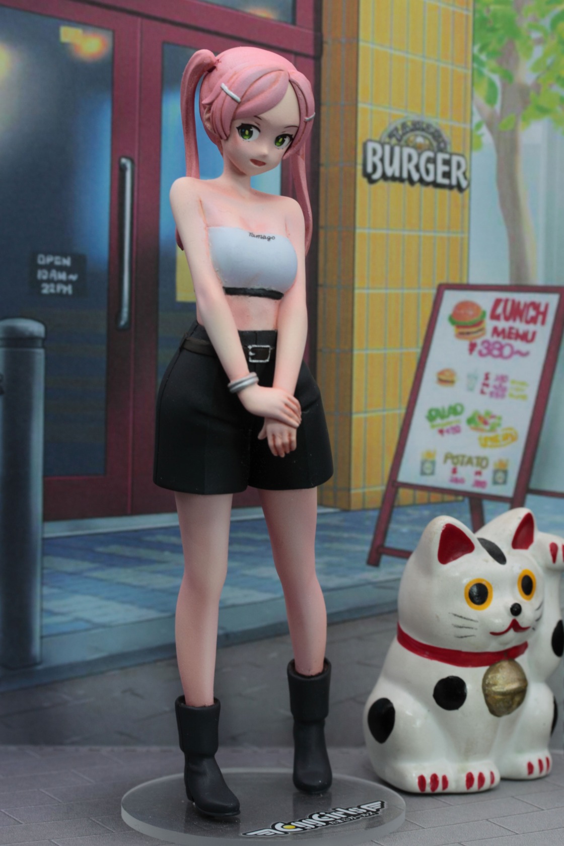

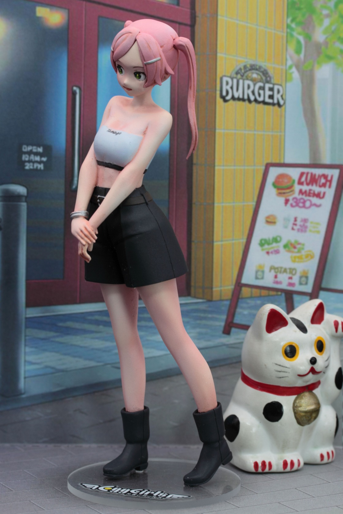

        放置状態だったたまごガールズコレクション No.45 “朝霞りお”(私服)完成しました。
        今回はパーツの接合をプラ棒だけで行い、接着剤は未使用となっております。
        展示会に持っていくとパーツの接着部がポロリと剥がれてしまうことがあり、現地で修繕すると事故にも繋がりかねないので、その為の措置として行いました。
        またバラして運搬すれば嵩張らないのも利点かと思います。
