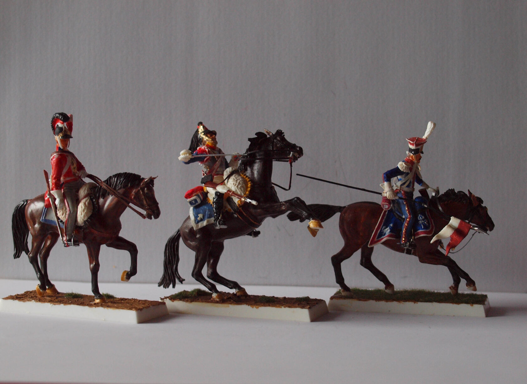

エアフィックス 54㎜ 仏帝国親衛槍騎兵第一聯隊兵士
61件の返信スレッドを表示中
    • #7729
      砂かけ婆を一先ず完成としましたので、次の作品をおもいましたが、置き薬の感冒薬を飲みましてもおもう様に改善(鼻水と咳が止まらない)しません。
      何時本格的に再会出来ますか予測がつきませんので、兎も角次回作成するものを決めておきたいと思います。
      候補としては「エアフィックスの54㎜の仏帝国親衛槍騎兵第一聯隊兵士(渾名:ポーリッシュランサー)、スチロール樹脂」、「シリーズ77の90㎜ゴードンハイランダー(1857-859)、ホワイトメタル」、「ミッチェル・ロバートの100㎜スキタイノーブルマン(貴族)、レジン製」のうち、病後の作業になりますので、作業の楽なスチロール樹脂のエアフィックスの仏帝国親衛槍騎兵第一聯隊兵士と致したいと思います。
      HISTOREX社に比べて部品点数など見た目は粗いですが、動きはエアフィックスの方がありますので数をそろえればワーテルローでのネー将軍の騎兵突撃シーンの一部を再現できます。
      ※仏帝国親衛槍騎兵
       ナポレオンに忠誠を誓ったポーランド人からなる槍騎兵。
       第一聯隊はポーランド人、第二連隊はオランダ人からなる軽装騎兵で
       第一聯隊はポーリッシュランサー、第二連隊はダッチランサーと
       呼ばれたが、第二連隊は赤を基調とした軍装からレッドランサーとも呼ばれました。

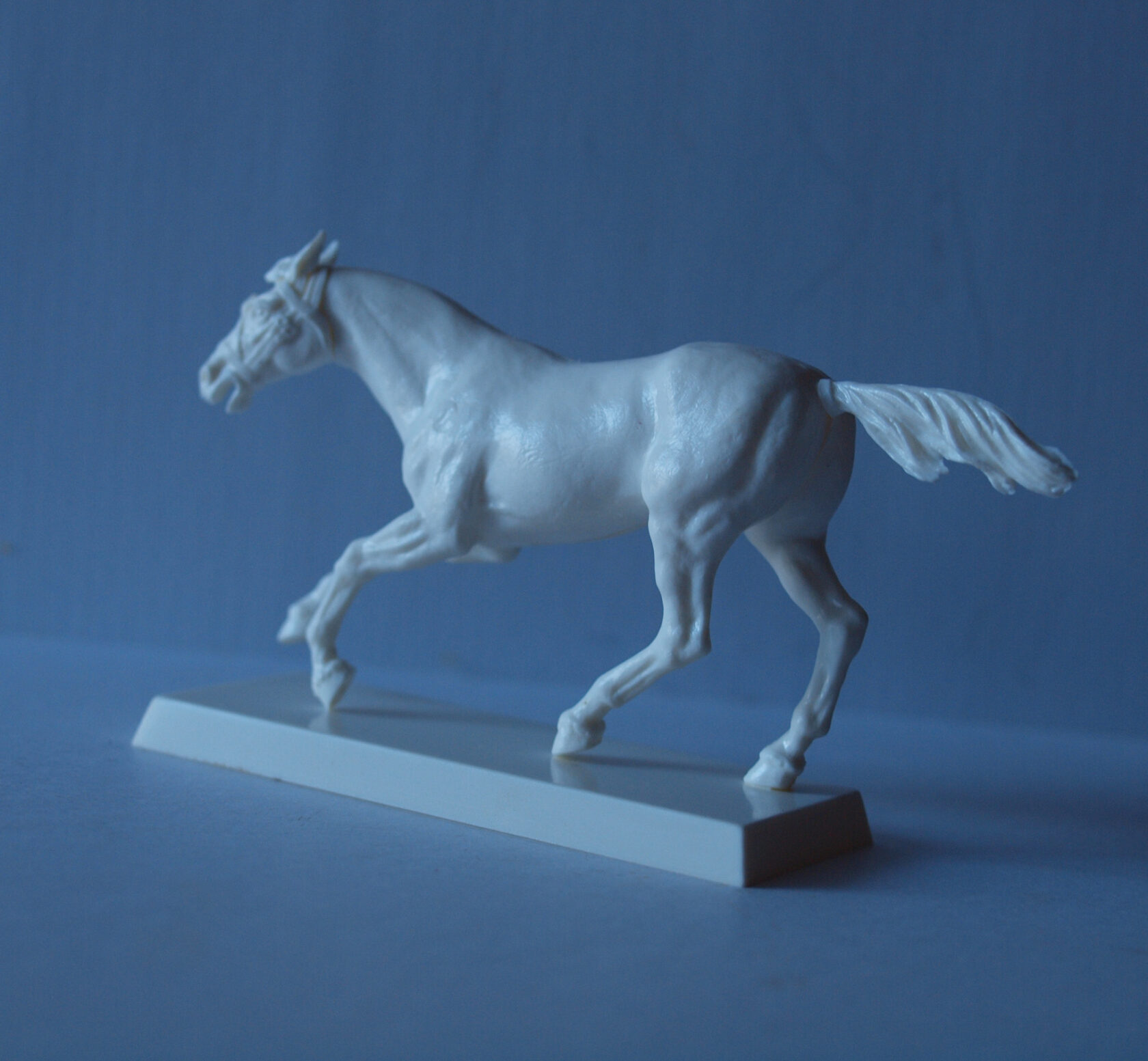

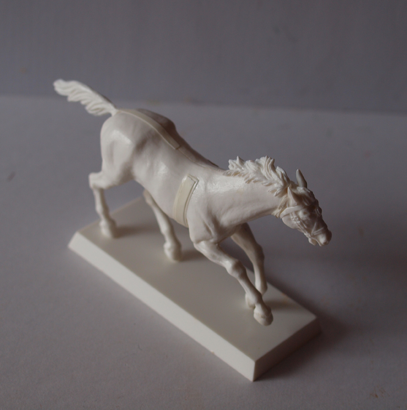

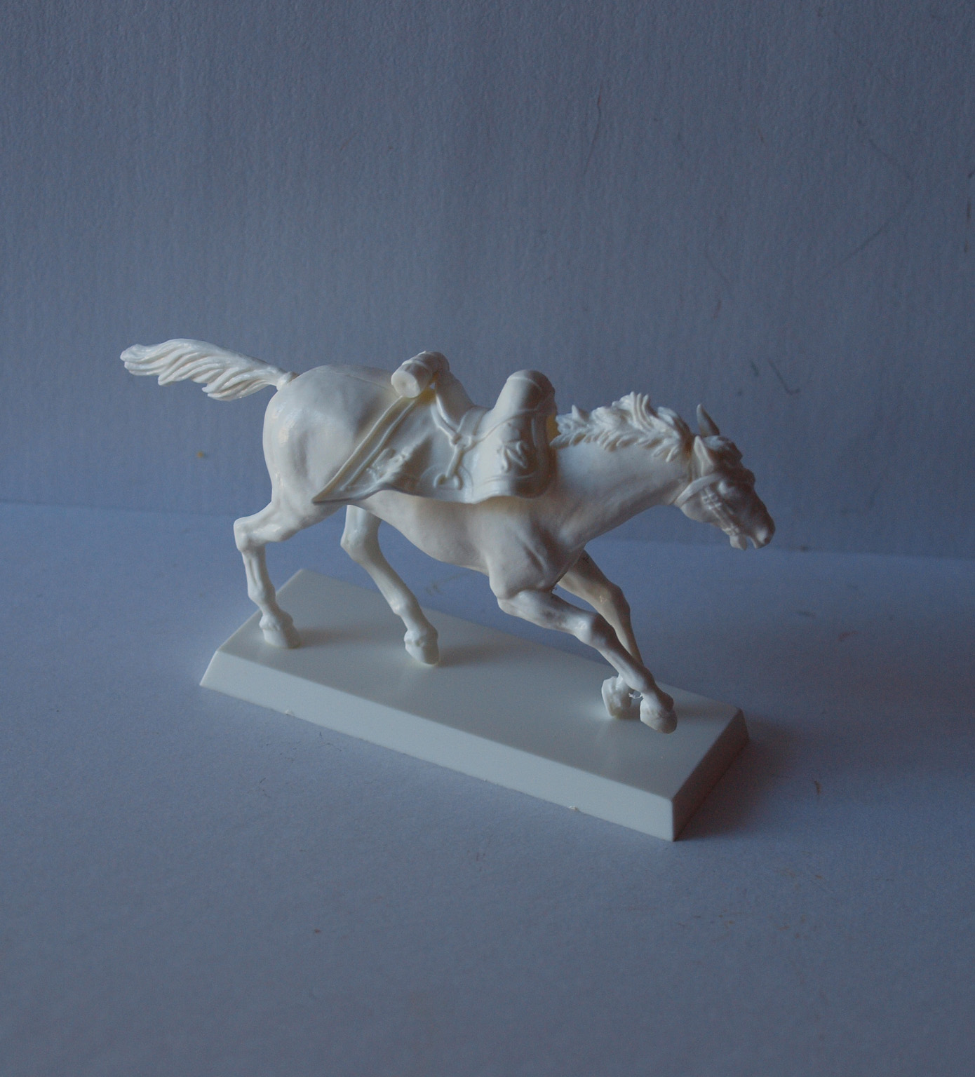

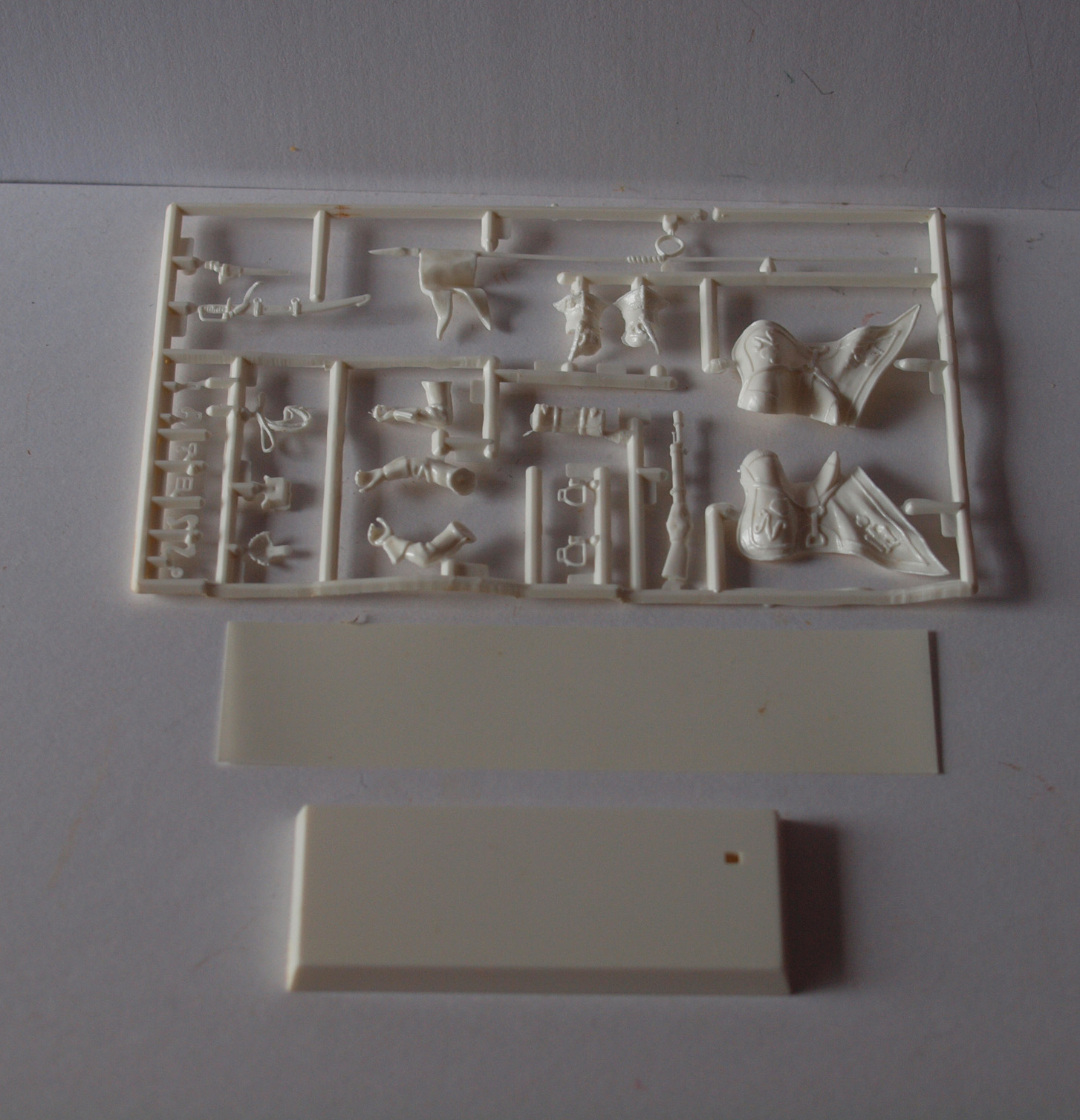

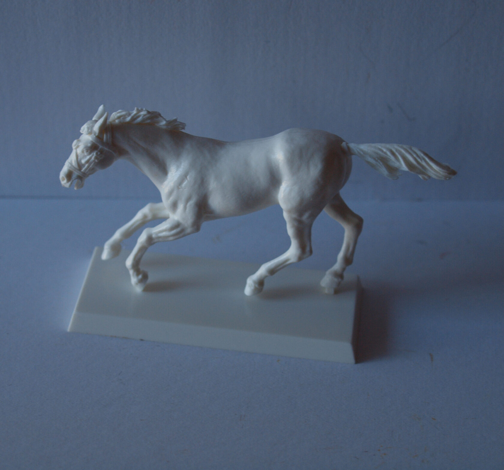

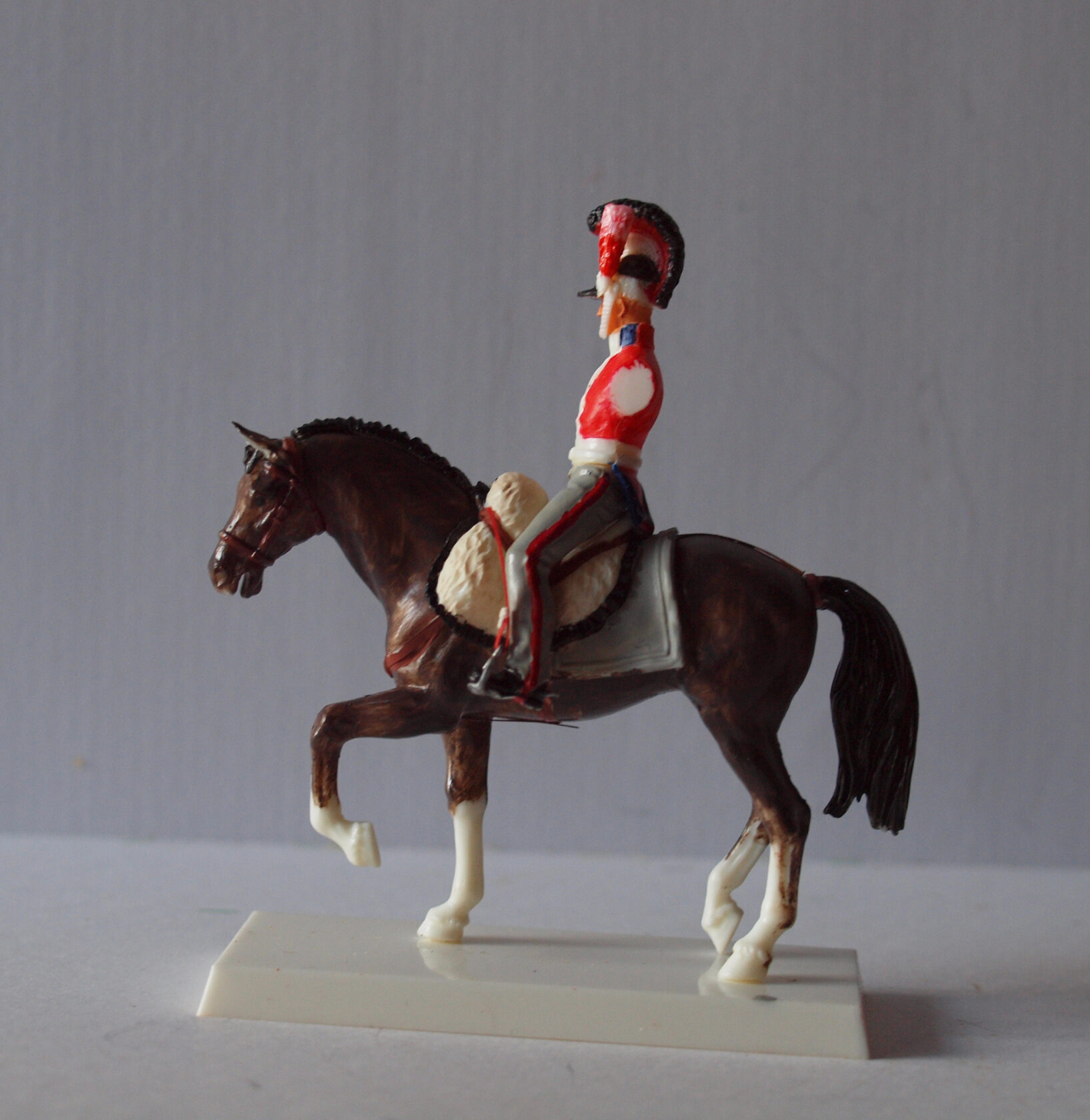

              かかりつけ医で新に咳止めと鼻水留めを処方してもらいましたので、大分軽くなってきましたがまだ、咳や鼻水が止まりませんが、昼間に咳や鼻水出ず些少気分的に楽な時間がありましたので、槍騎兵の乗馬を後々の塗装を考えながら組み立てました。
              更に鞍・鞍覆いも組立を行いました。
              組立(左右張り合わせ)後に部品の相を確認する為に乗馬に乗せていますが、接着は致しておりません。
              勿論モールドはHISTOREXと比べますと粗く馬との相も結構隙間が出来ます。
              次回は体調によりますが、鞍覆い(下地塗装)→乗馬組立→鞍覆い(仕上塗装)→乗馬(下地塗装)→乗馬(仕上塗装)→小物組立→小物(下地塗装)→小物(仕上塗装)の予定です。
              その他発生する作業は適宜に行います。

            • #7847
                ロマンさん、おはようございます
                馬が いいですね-
                細かくない と申しましても、鞍覆いも素晴らしい装飾ですね。ロマンさんの塗装で、化けそうです。 しかも 風のなびきが良いと感じます
                地元の祭りですが、こちら東のと違って由緒あるので勿体なさそうで しかし身体の方が大事ですよね。
                風邪が治るとよいです

                  HISTOREXとエアフィックスで、乗馬は殊に特徴があります。
                  モールドは粗いですが動きのあるエアフィックスと、モールドはリアルですが閲兵式の際の乗馬の様なHISTOREX
                  です。
                  結果的には動きのある方が好きか、モールドのリアルな方が好きかによると思います。
                  槍騎兵はライト・キャバルリーに入りますので乗馬はブラウン系で色合いの薄いものに乗馬しています。

              • #7848
                  これは~!お馬さんの鬣の造形も素晴らしいですし駆ける姿が
                  美しいですね(✿˘艸˘✿)
                  スミルノフさんの油彩的塗装で、また絵画的に表現されるのが
                  楽しみです~๑•̀ㅁ•́ฅ✧
                  少しずつ全快に向かわれているようで何よりです~。
                  咳は体力を削ぎますし鼻水も煩わしいですね~ฅ^>ω<^ฅ💧💧
                  疲れない程度に少し気分転換に作業されるのも良いですね♪♪

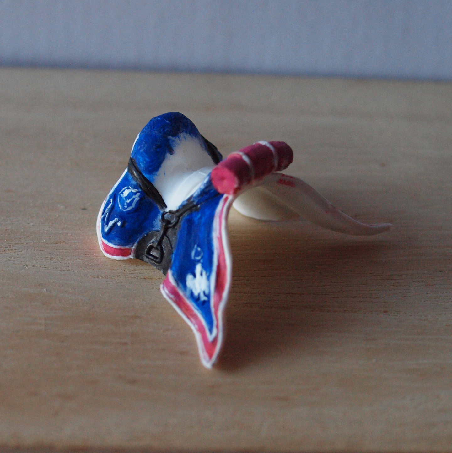

                  ただ、鞍覆いの「王冠」とナポレオンの「N」更に「ナポレオンのイーグル」のモールドがHISTOREXに比べて非常甘いので何処まで描けるかで完成度に影響を与えると思います。
                  恐らくおもう様には行かないとは思いますが、描かれたものが現在の限界である事を御理解いただきたいと思います。

                    • #7855
                      「ナポレオンのイーグル」判別できましたか。
                      このモールドでは多分難しいだろうなと思っていました。
                      鞍覆いの前方にある刺繍は「N」とその上に「王冠」です。
                      HISTOREXは刺繡が別部品になっていますので、非常にリアルですから
                      ね。
                      とてもHISTOREXまでは届かないですが、出来るだけ描いてみたいと思います。

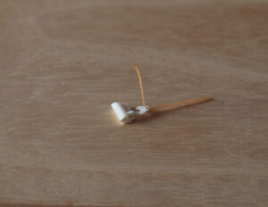

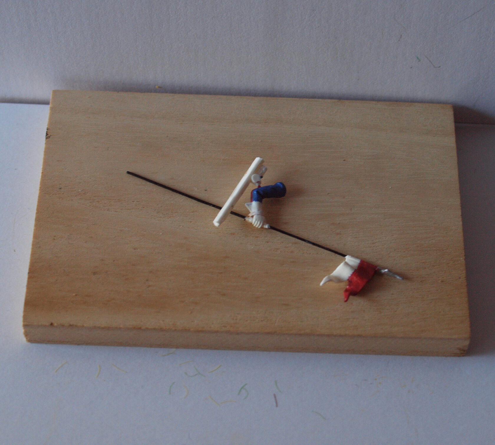

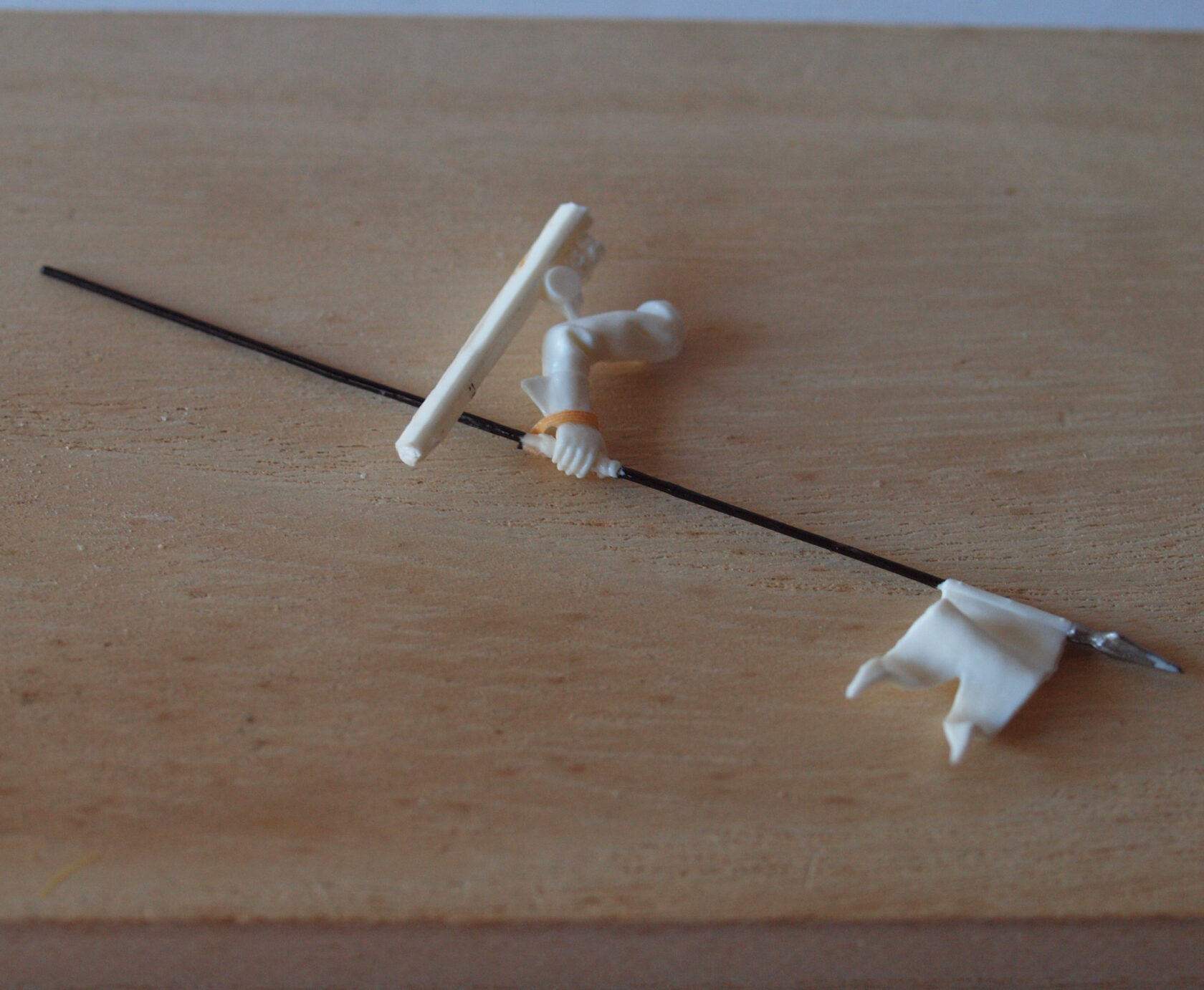

                      鞍覆いの仕上塗装に入りましたが油絵具が乾くまで作業が出来ませんので、問題のある鎗の改修作業を先に行いました。
                      槍には、軍刀と同様に槍にも腕輪(戦闘中に槍を落とさないようにする革紐の輪)があり表現はなされていますが、キットの情態では右掌が通らず役に立ちませんので、モールドの輪をカットして、何時ものシデ紐で腕貫の輪を再現しました。
                      更に鎗を持つ角度も修正して右手に固定しました。
                      連日の猛暑とはいえ何時完全に乾くか分りませんので、乗馬の組立完成作業へ移行いたしたいと思います。

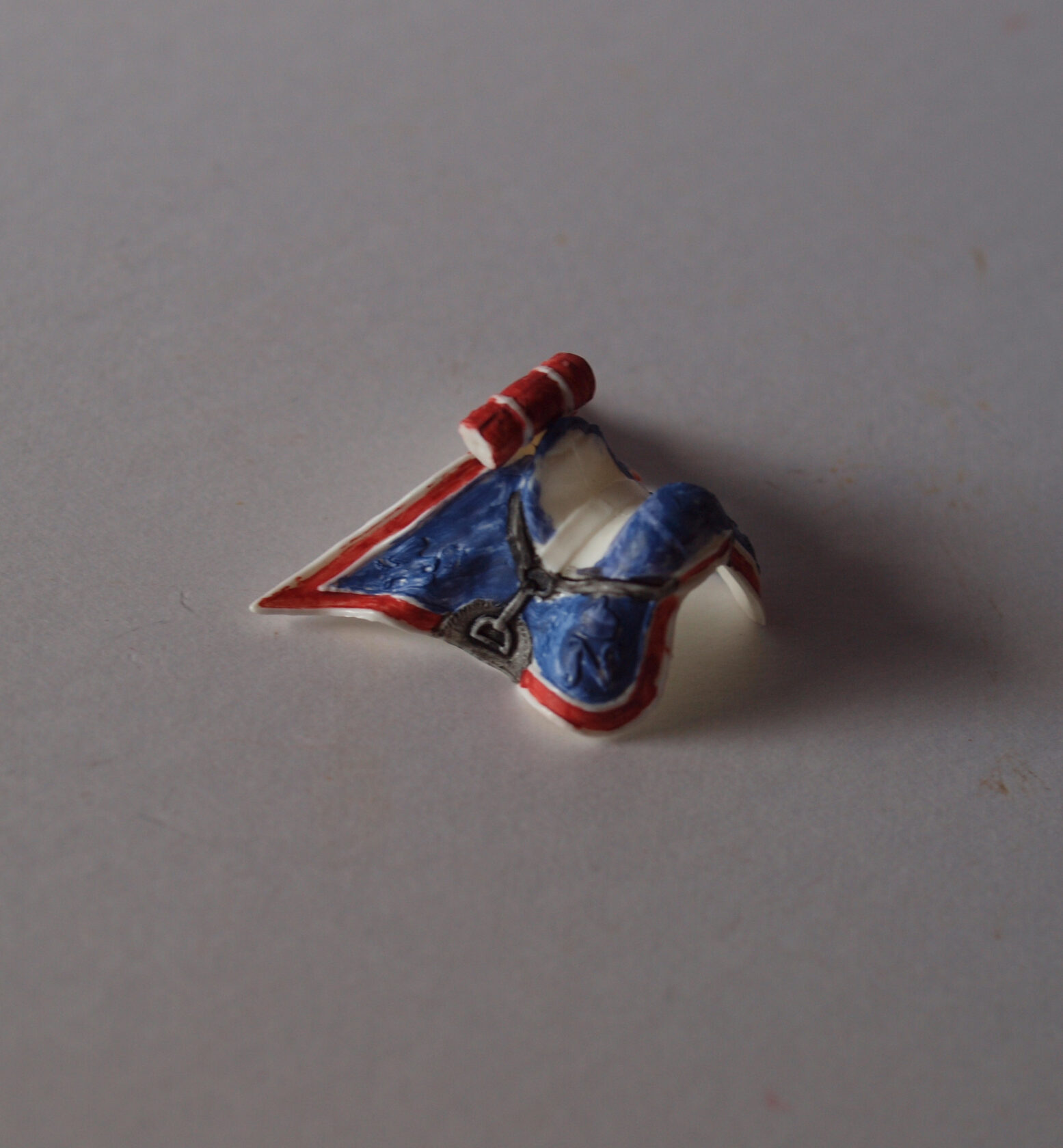

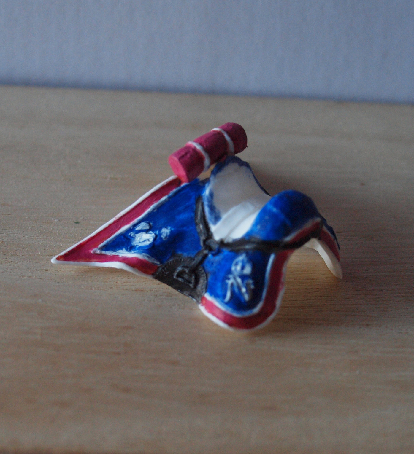

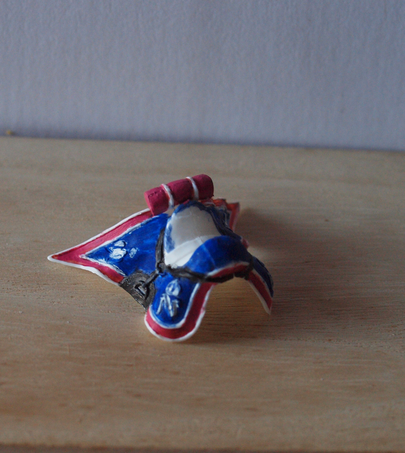

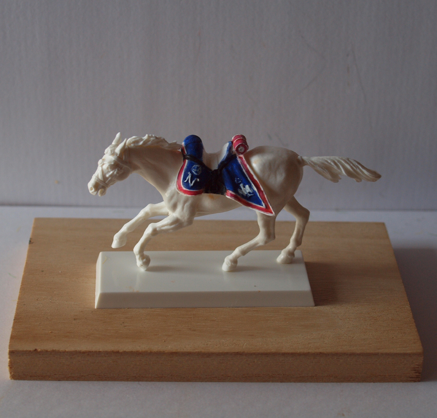

                      仕上塗装を開始しました鞍覆いも手で持っても油絵具が指につかない処まで来ましたので、懸案の刺繍(王冠とN及びナポレオンイーグル)を描いてみました。
                      やはりモールードの甘さと指先の微調整の微妙さも有って半端な物になってしまいましたが、手直しを行うにも油絵具が乾くまで触ることは出来ませんので、右手に持つ鎗の下地塗装を前回に引続き続行しました。
                      鞍覆いの刺繍の塗装が乾きましたら手直しを行ってみたいと思います。
                      ただ、何処まで良くなるかは行ってみませんと何とも言えませんが、余り期待は出来ないかと思います。
                      すっかり忘れていましたが、同じエアフィックス54ミリ(1/32)の「胸甲騎兵」の製作途中の物(部品は抜け無し)が出てきましたので、槍騎兵を優先させながら乾燥待ちの間に「胸甲騎兵」の作業を入れたいと思います。

                        私には、サイズ感が まだ掴みにくいですが Nの上の「王冠」も見て取れました。
                        ~5㍉四方も無いでしょうか??
                        w(゜o゜ … 指が震えそうです
                        • #7901
                          鞍覆いの「Nと王冠」の「王冠は採寸しますと約4ミリ角位です。
                          本来細い線で描くところが太い線にムニュっとなることが多くなってきています。
                          今回も左右王冠に一か所宛あり、均等になっていません。
                          ナポレオンイーグルの王冠は2ミリ幅に3ミリ高位です。
                          本来なら細い筋を2本入れなくてはなりませんが、
                          白い線を引く際にムニュっとなることがありますので無理です。
                      • #7899

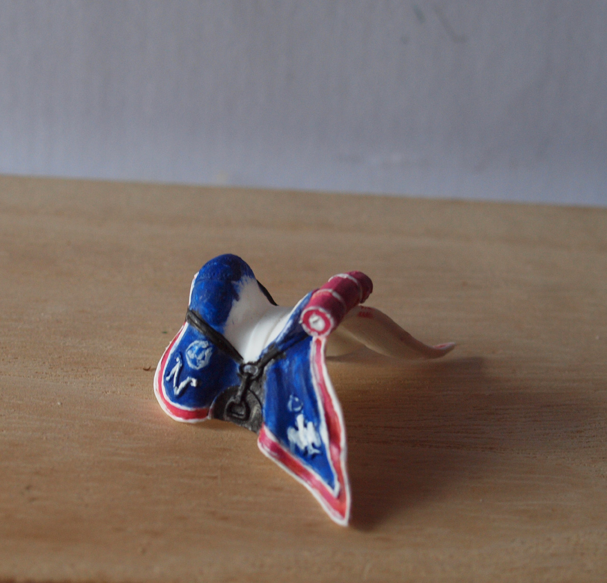

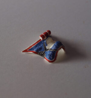

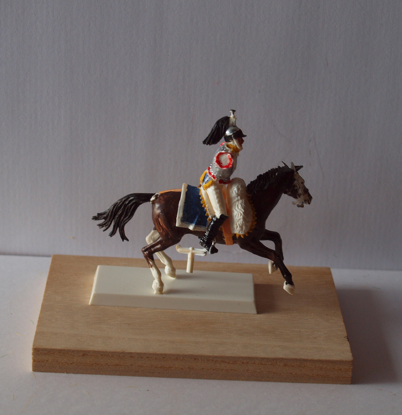

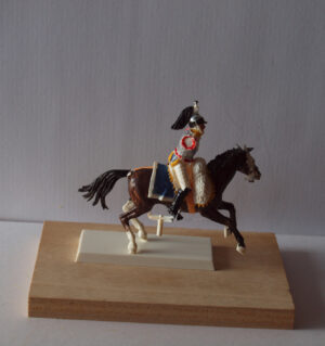

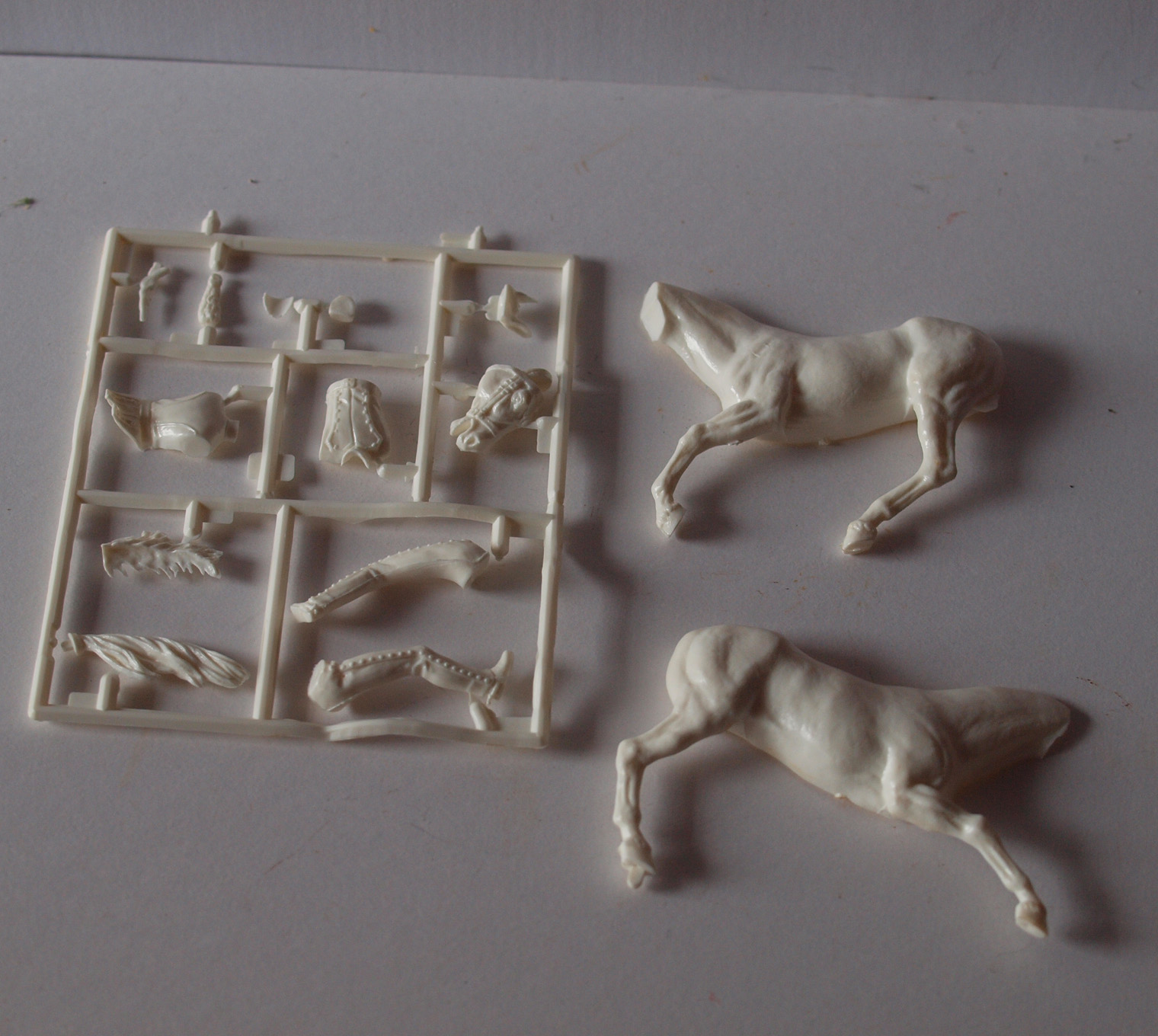

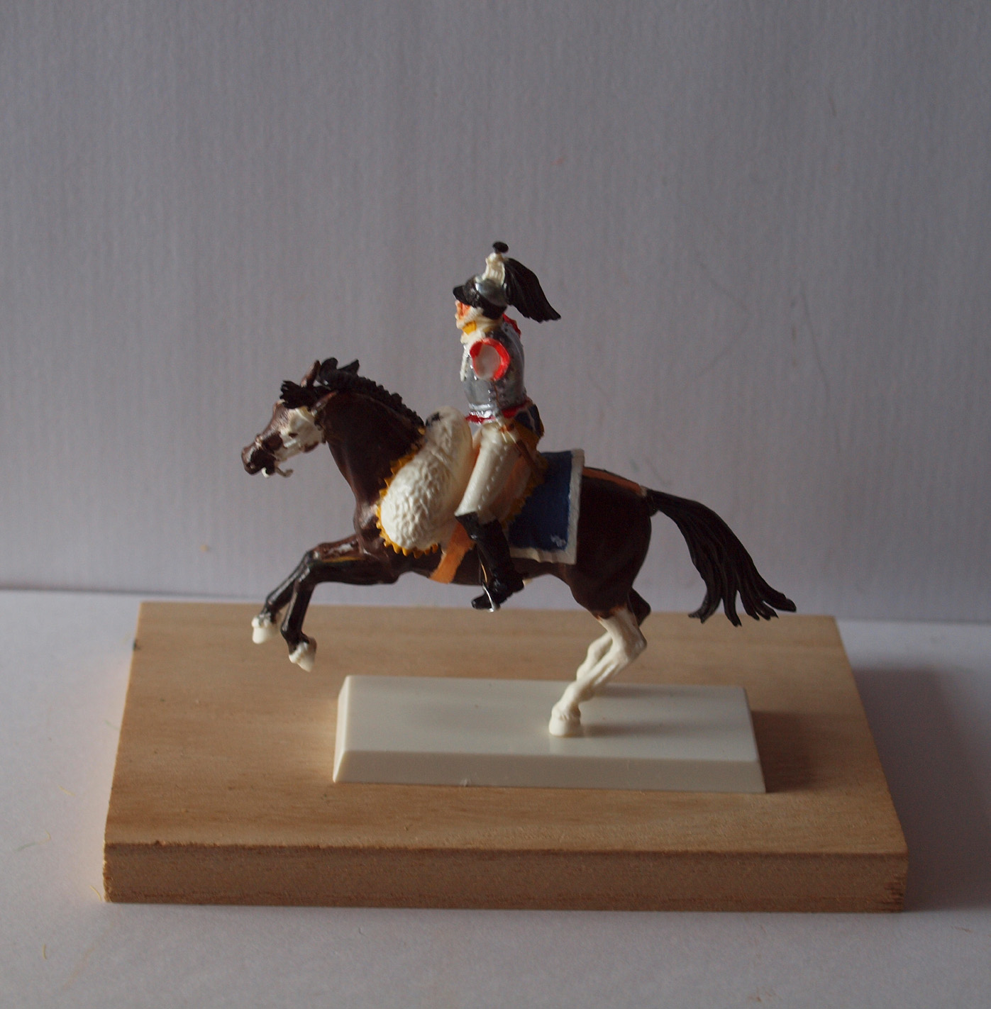

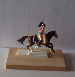

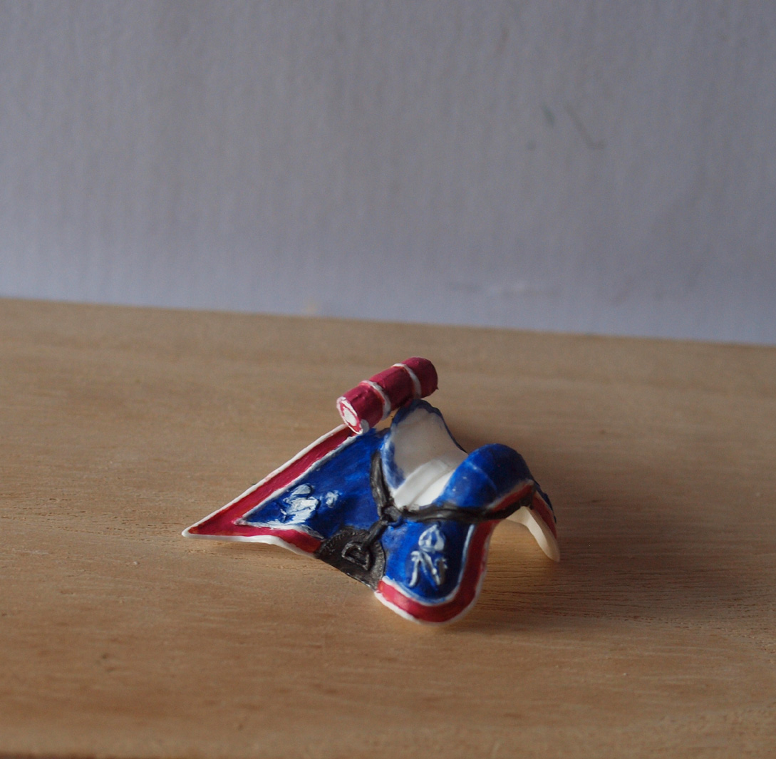

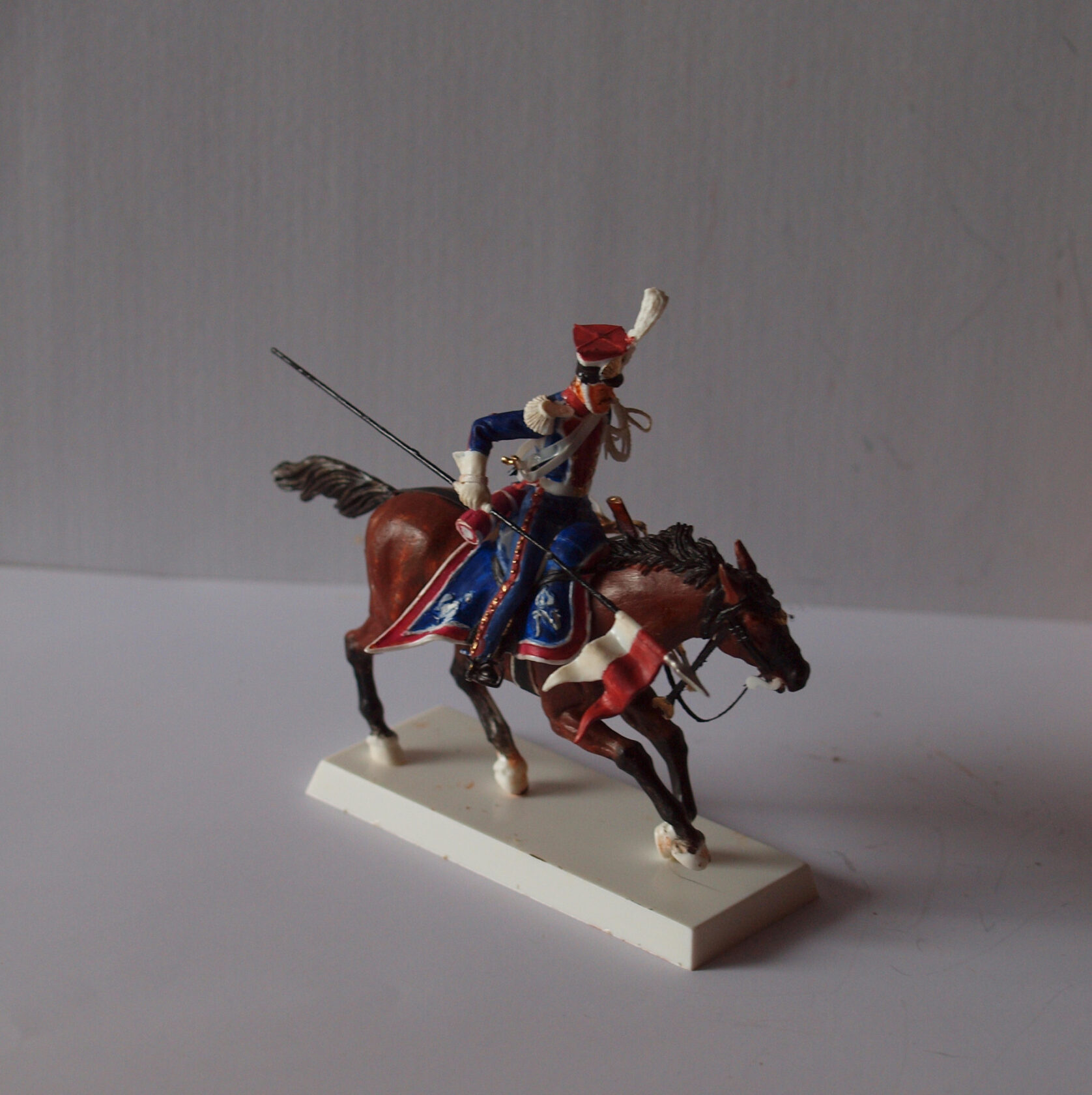

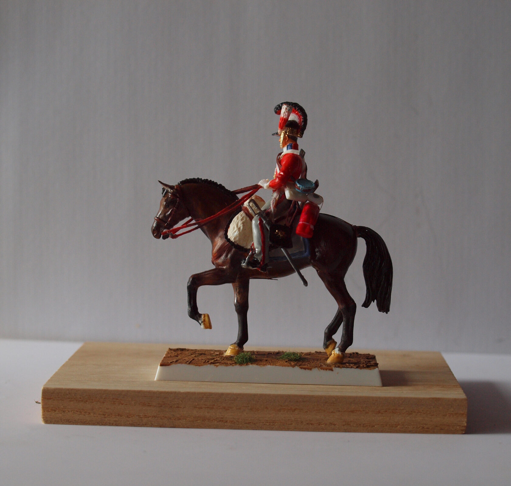

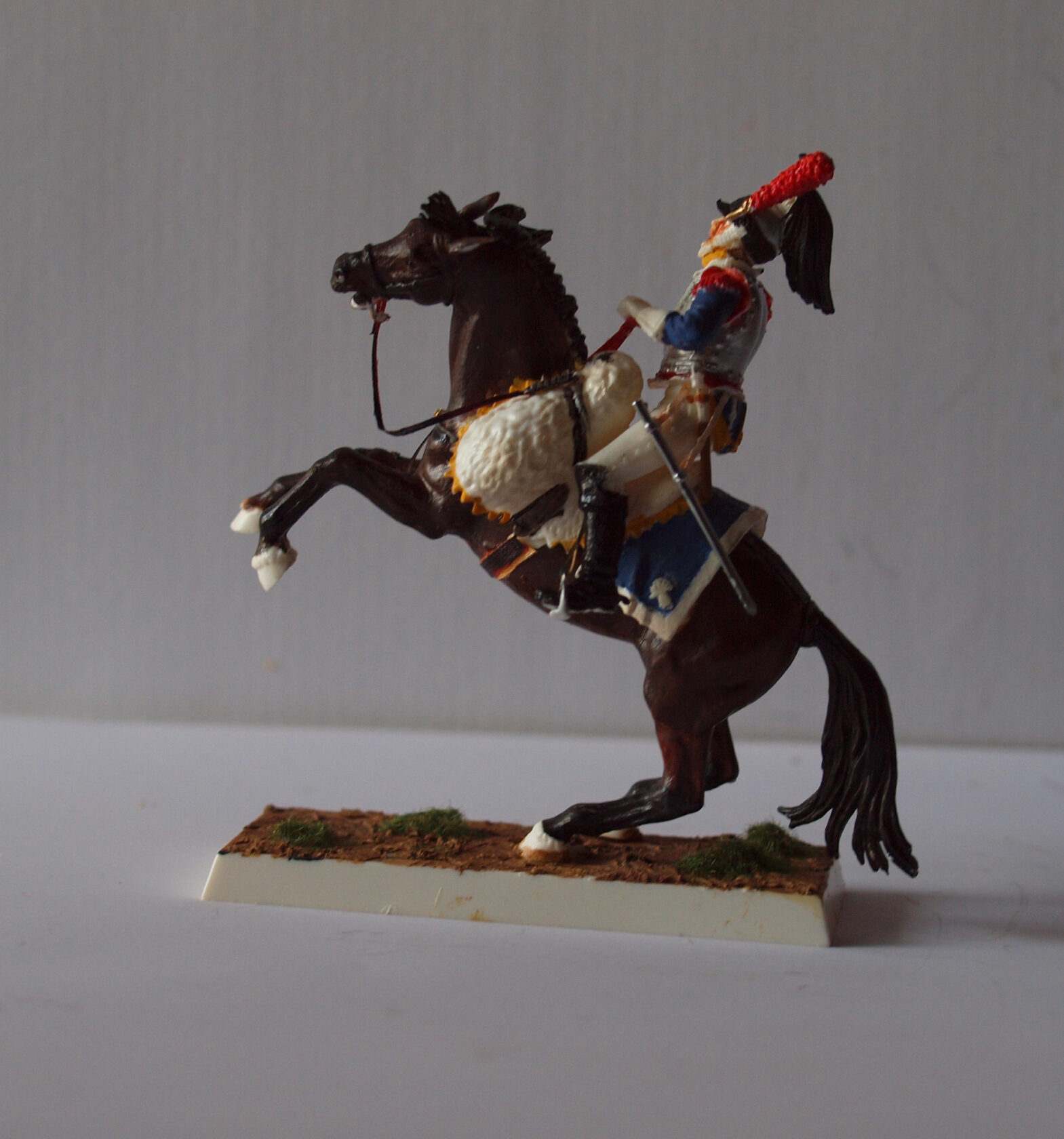

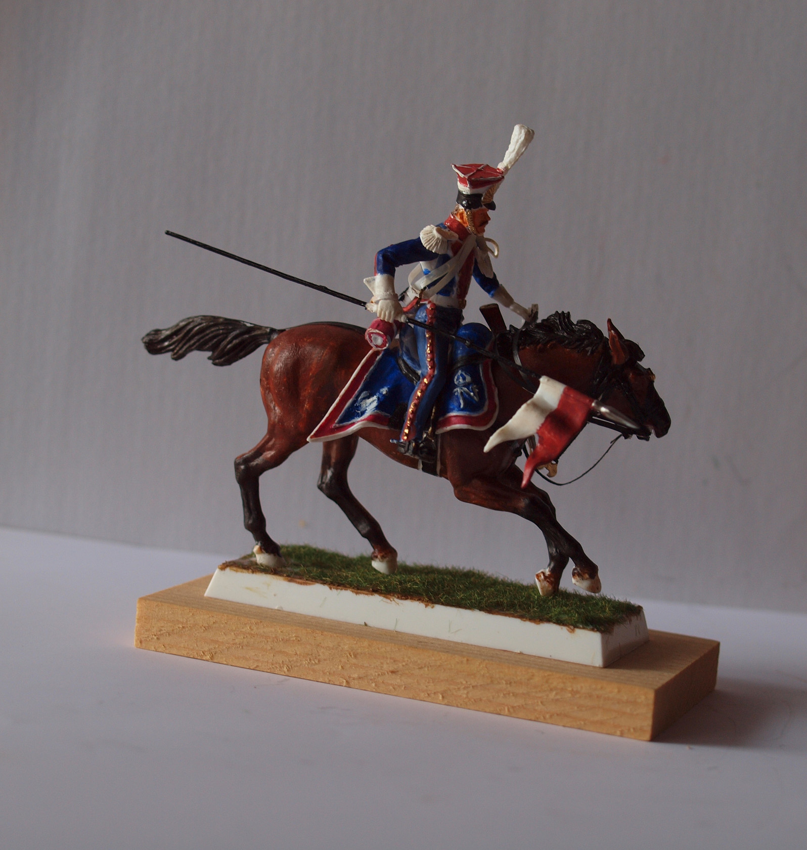

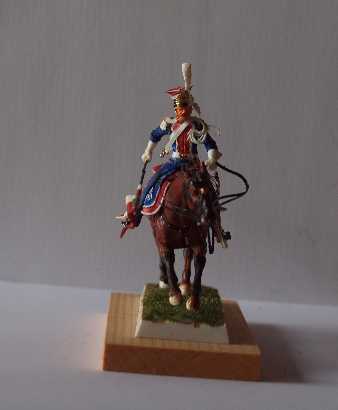

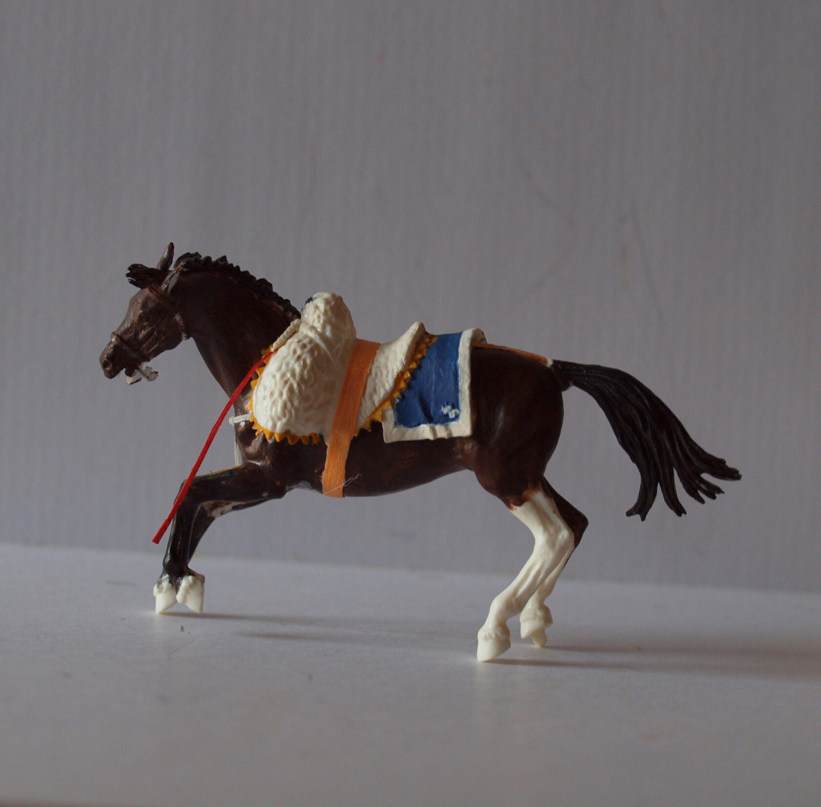

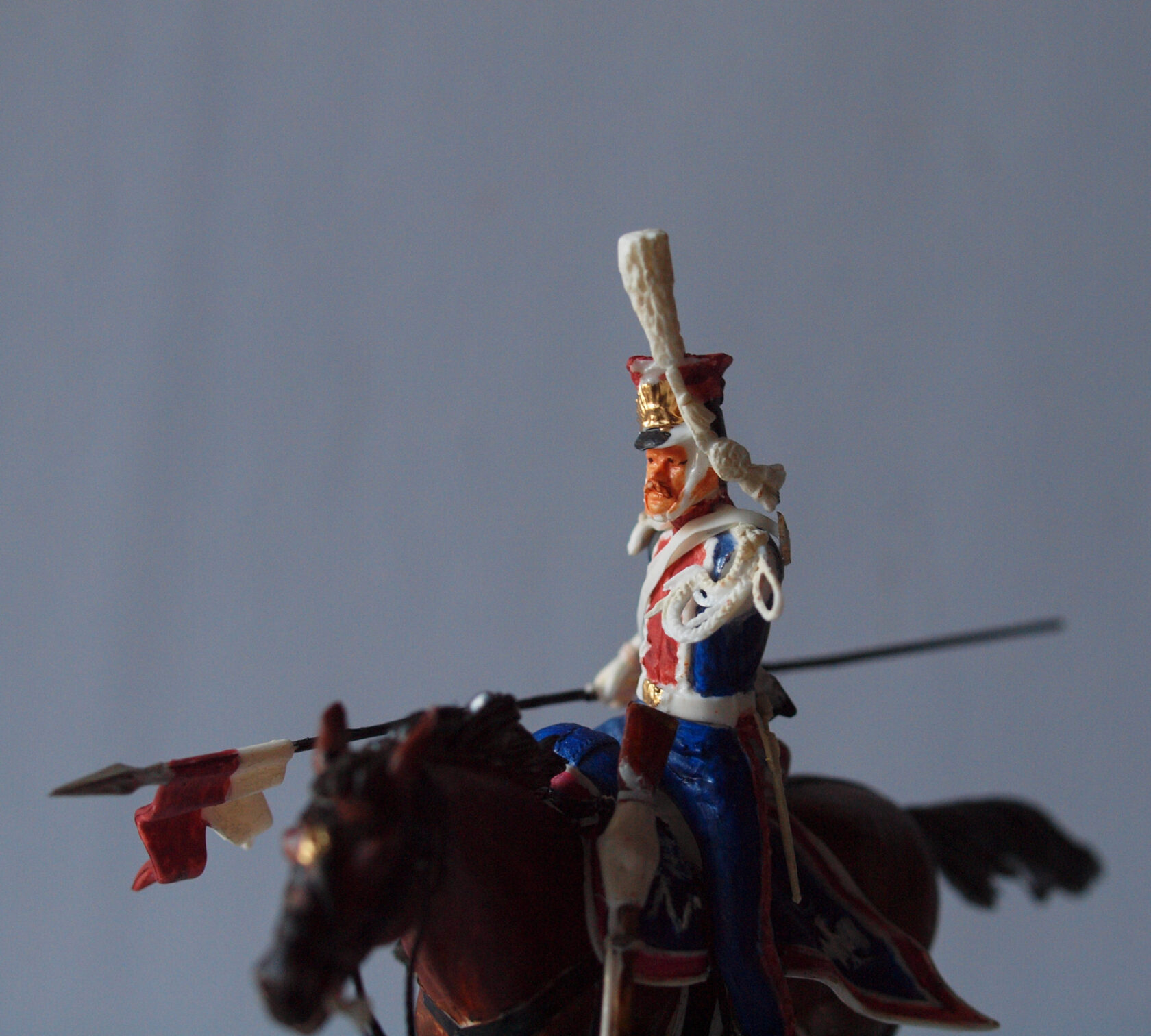

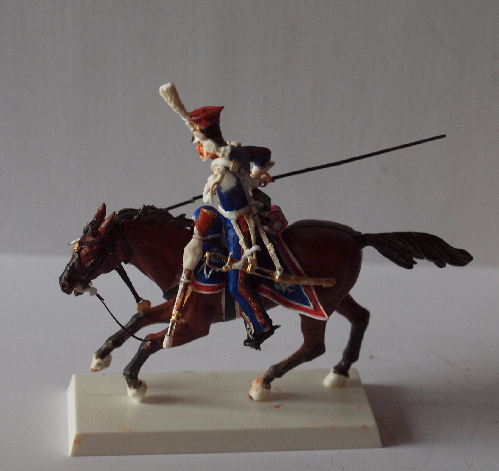

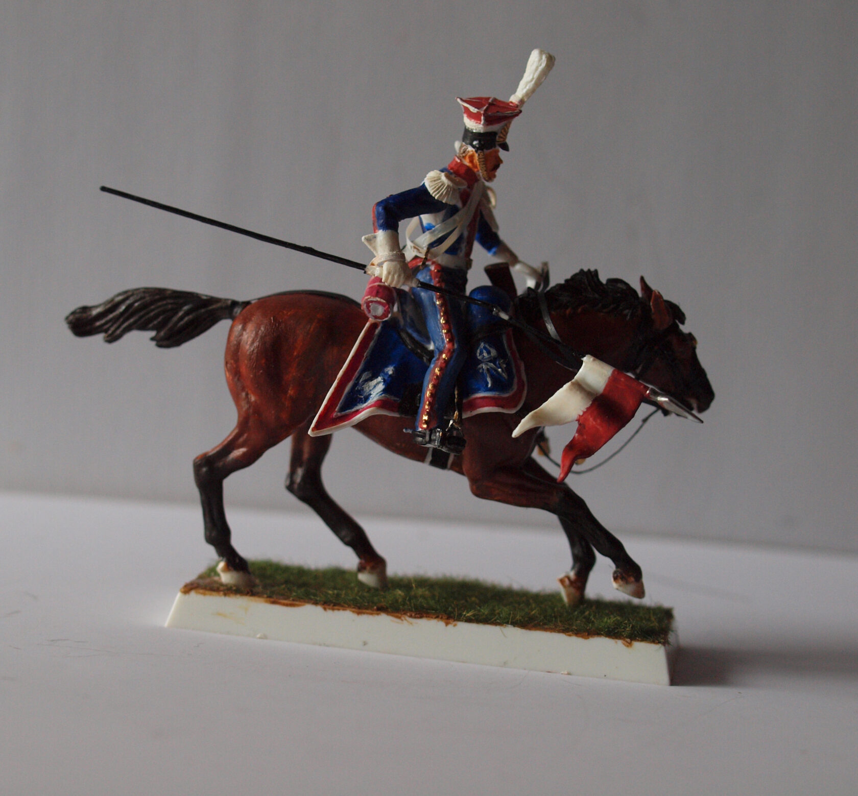

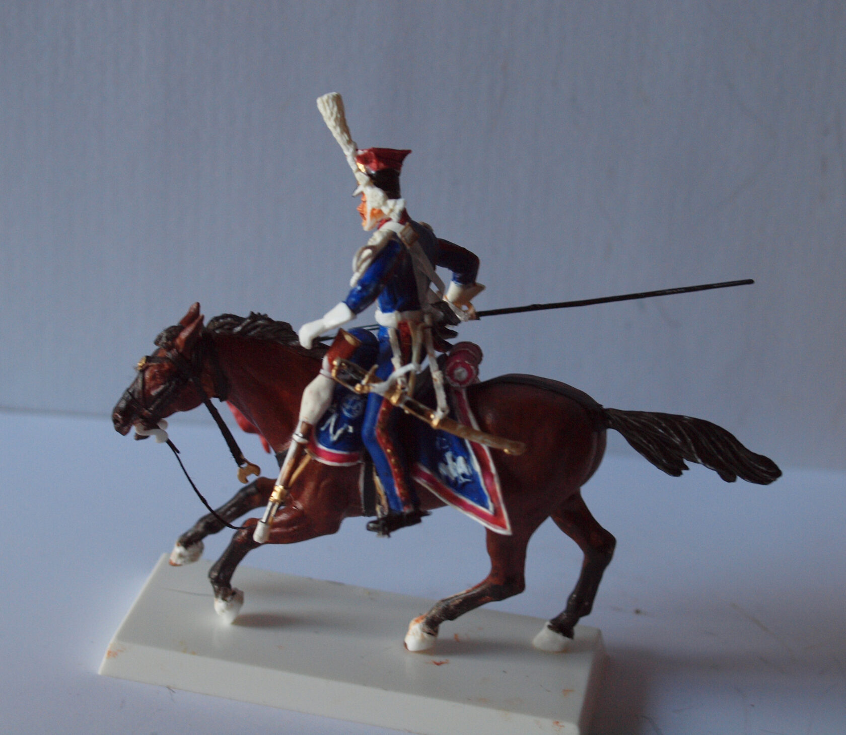

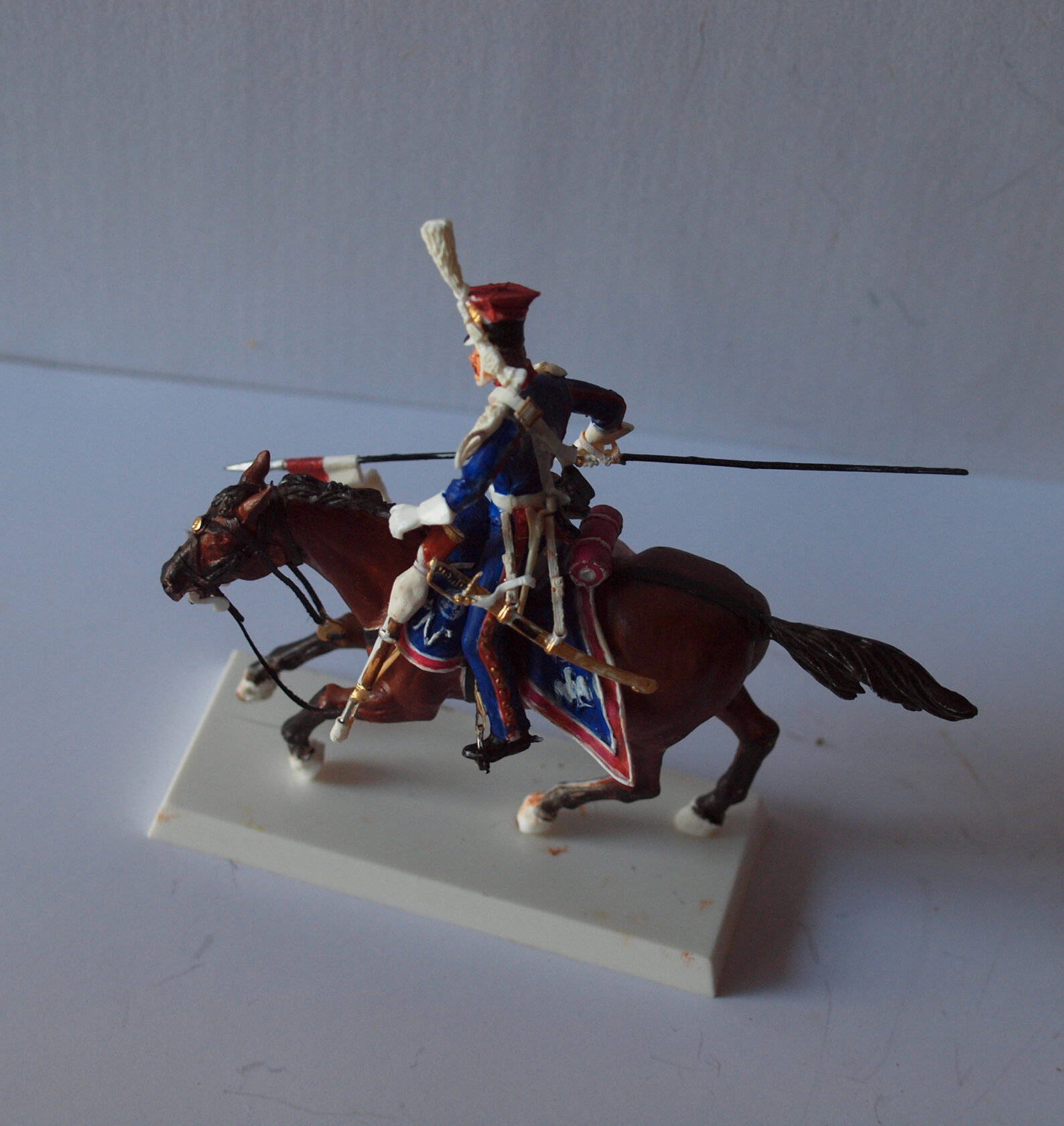

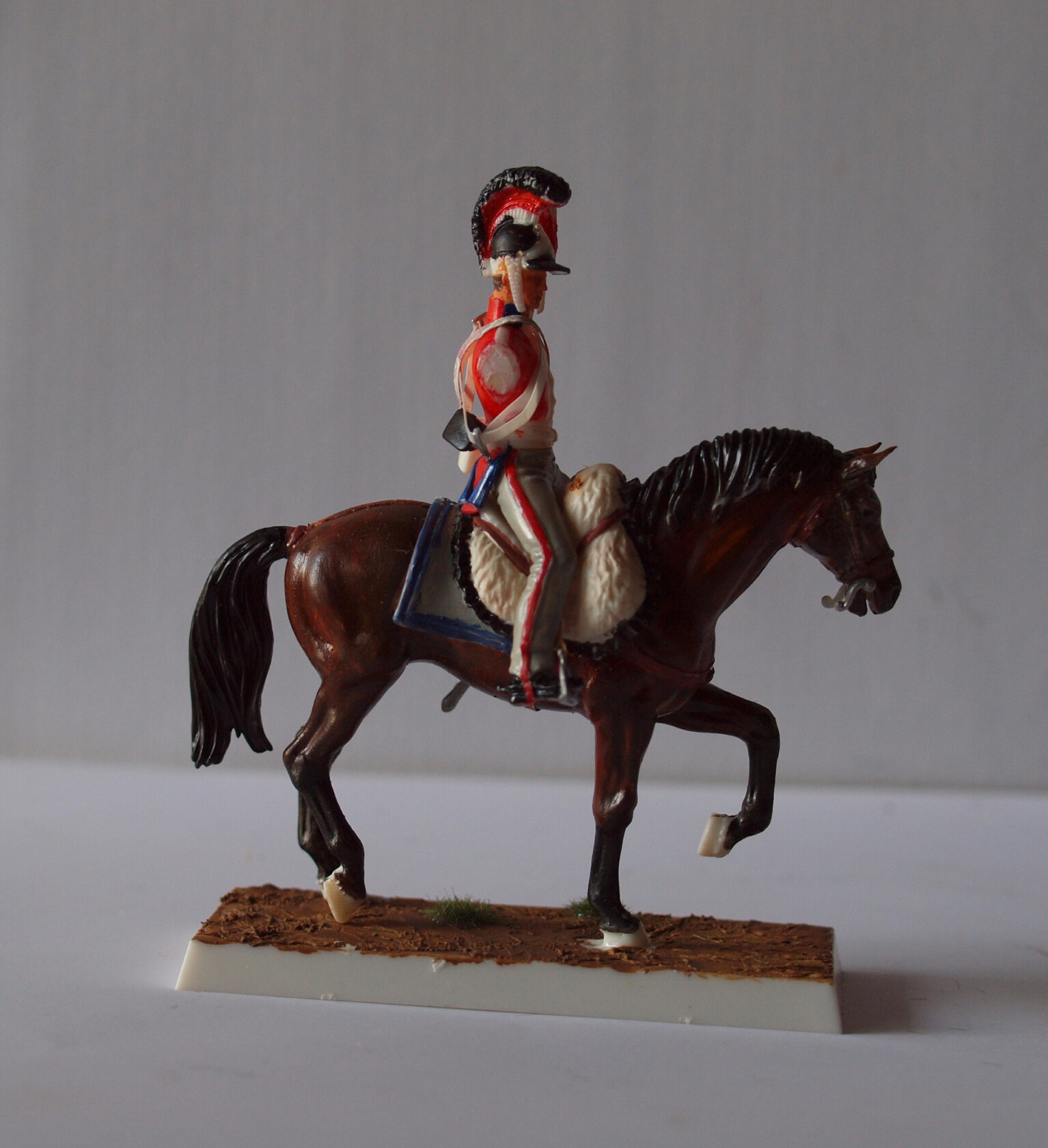

                          鞍覆いの刺繍(ナポレオンイーグル、王冠、N、王冠)を、修正再塗装してみましたが、猛暑で油絵具の乾燥が案外速く、やはりおもった様にはなりませんでした。
                          どこかで妥協しないといけないだろうと思います。
                          兎も角イメージ確認に鞍覆いを乗馬に載せてみましたのが、写真3です。

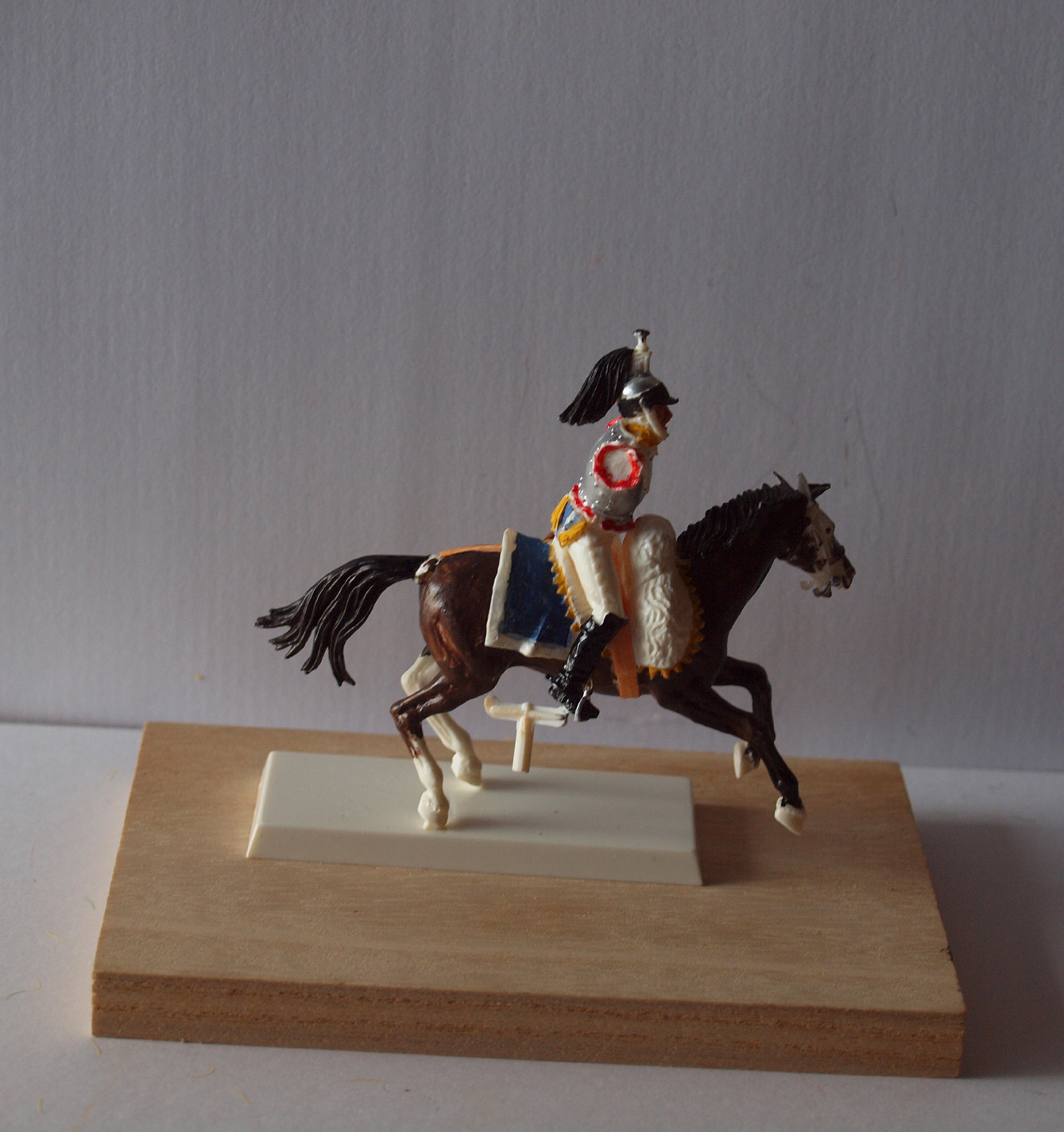

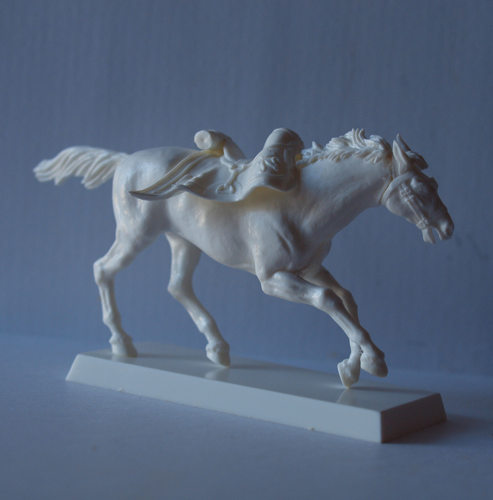

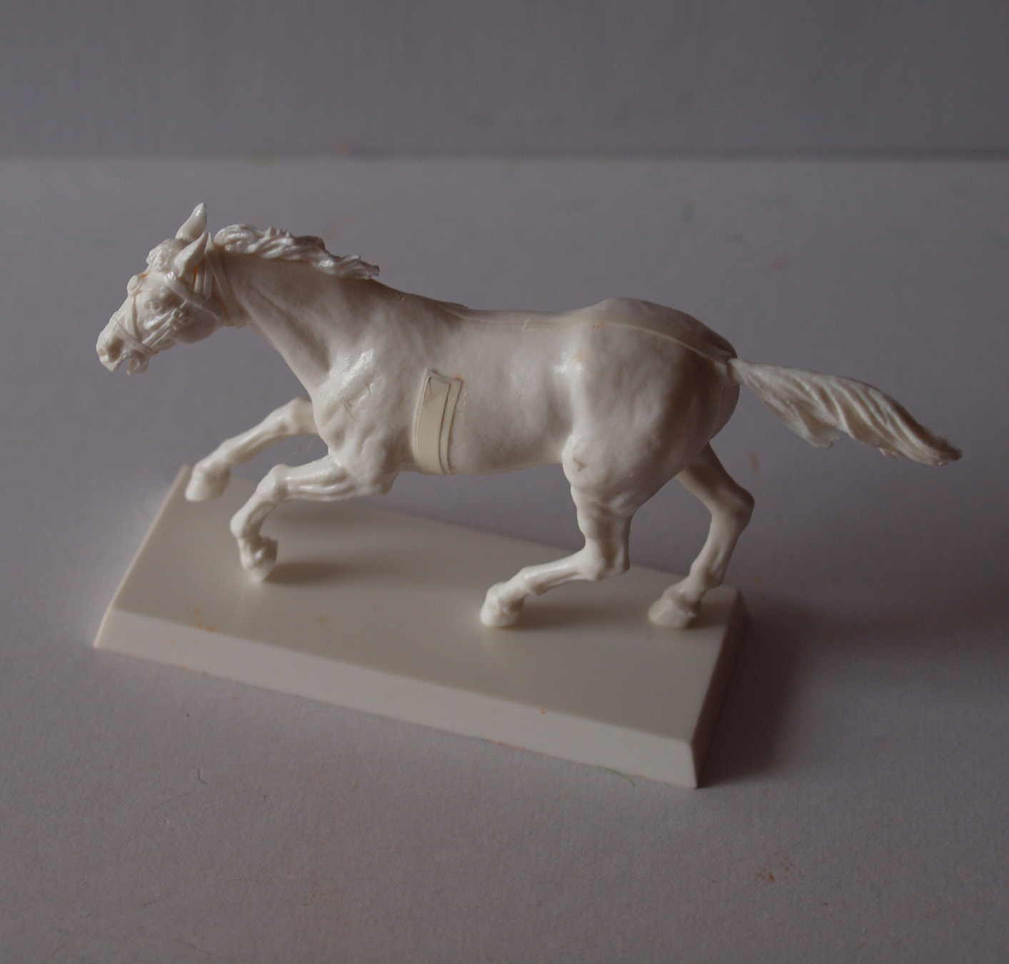

                          更に鞍覆いの油絵具の乾燥待ちの間に作業を進めています槍騎兵をのせて(写真4)みましたが、後から鞍覆いに括り付けられてい円形の小鞄は後から接着した方が良かったかも知れません。
                          キットの塗装参考イラストでは、この小鞄が大外套を円くして括り付けてあるような感じになっていますが、実際は小鞄ですので立体的なものです。
                          塗装するに当って間違いを発見しましたので修正しています。

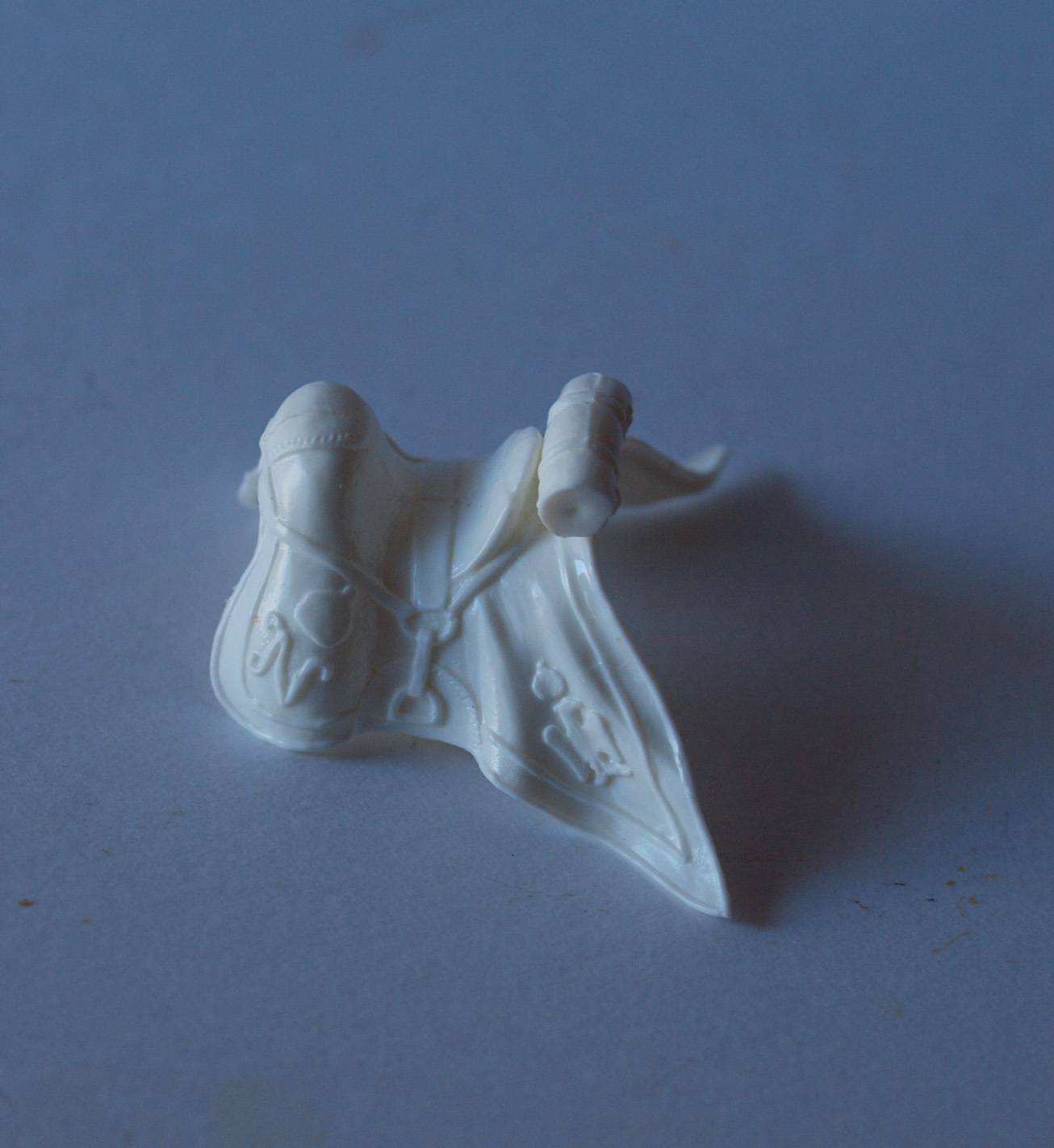

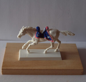

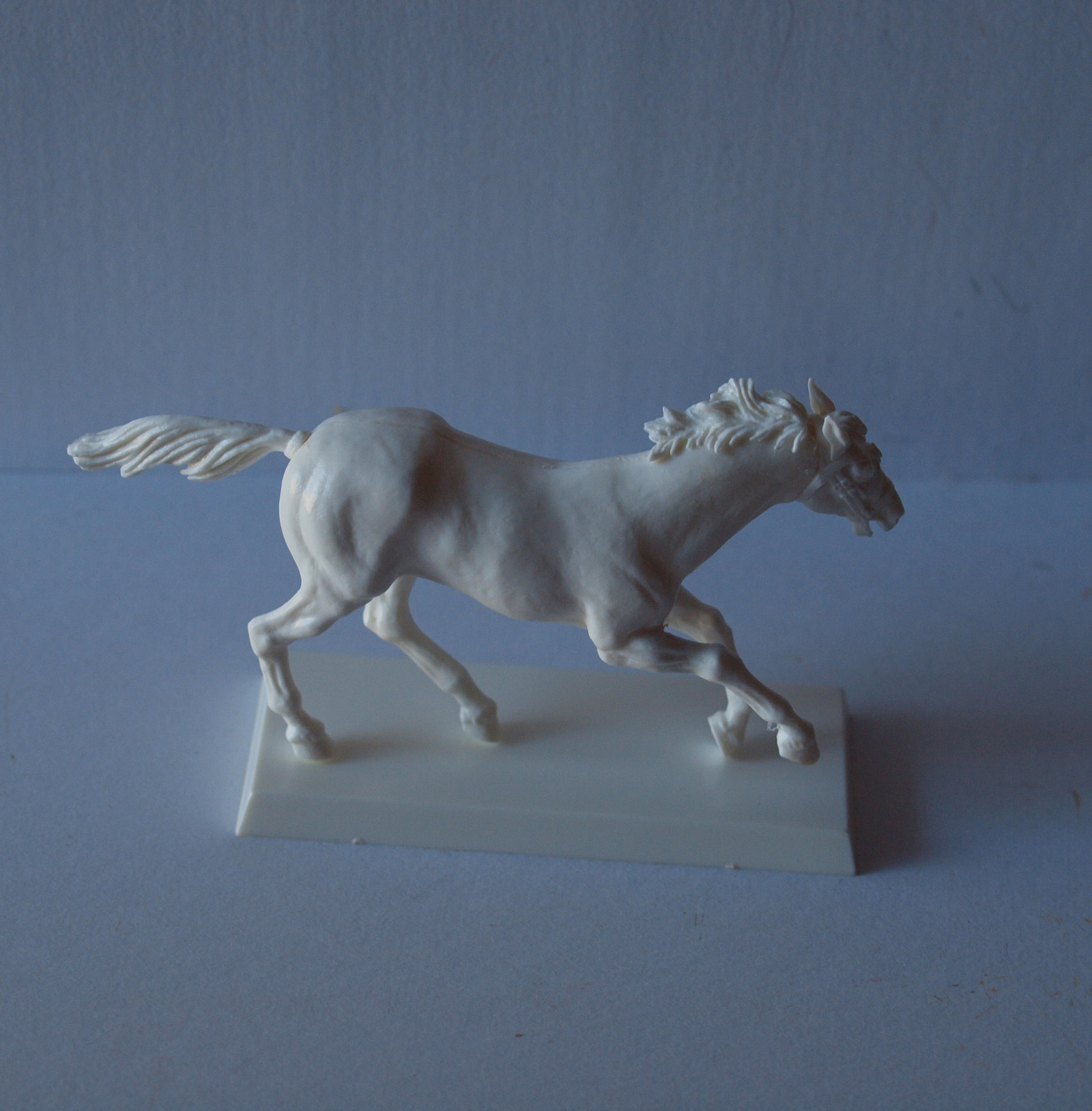

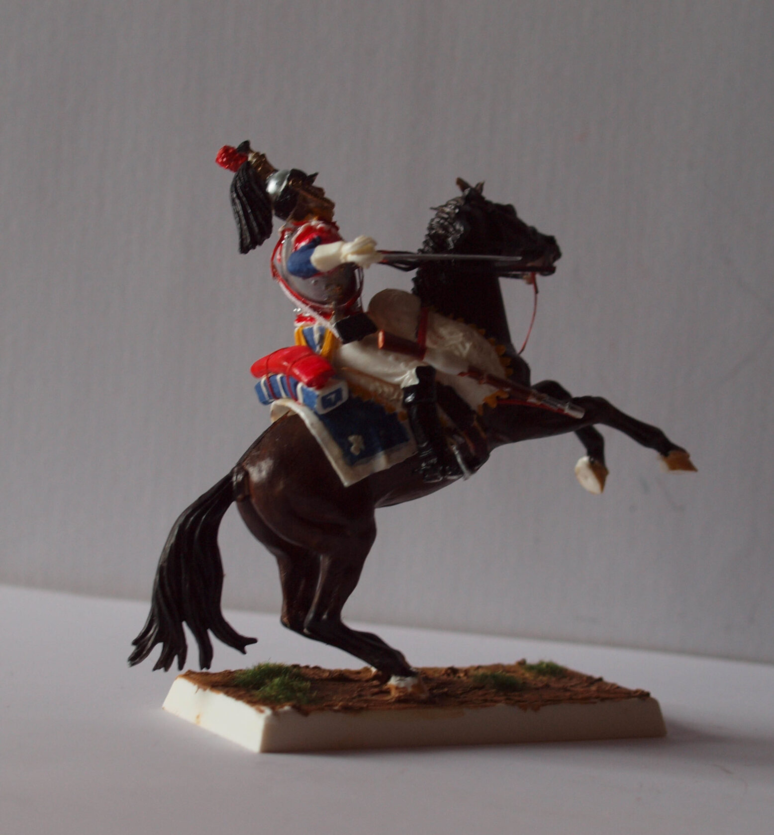

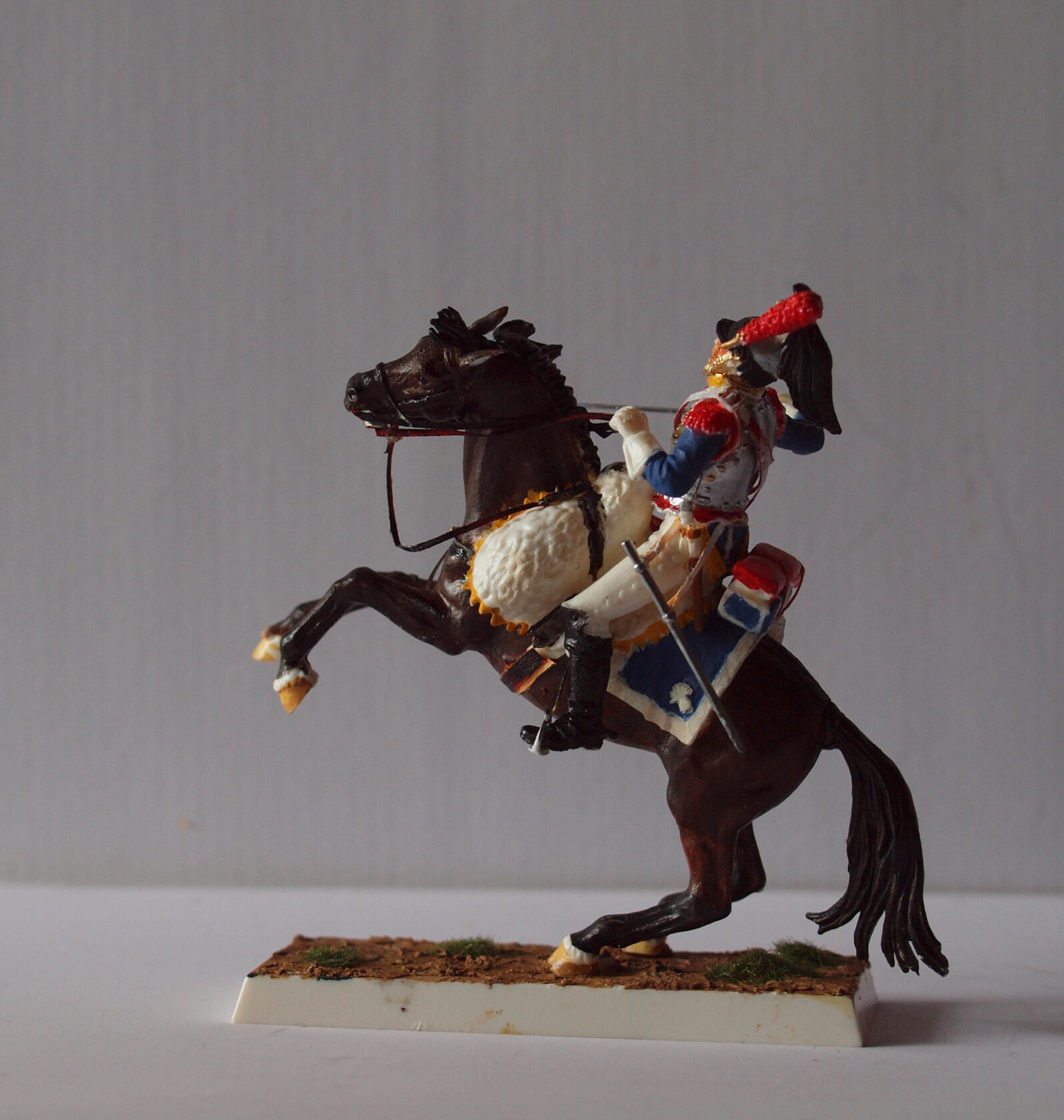

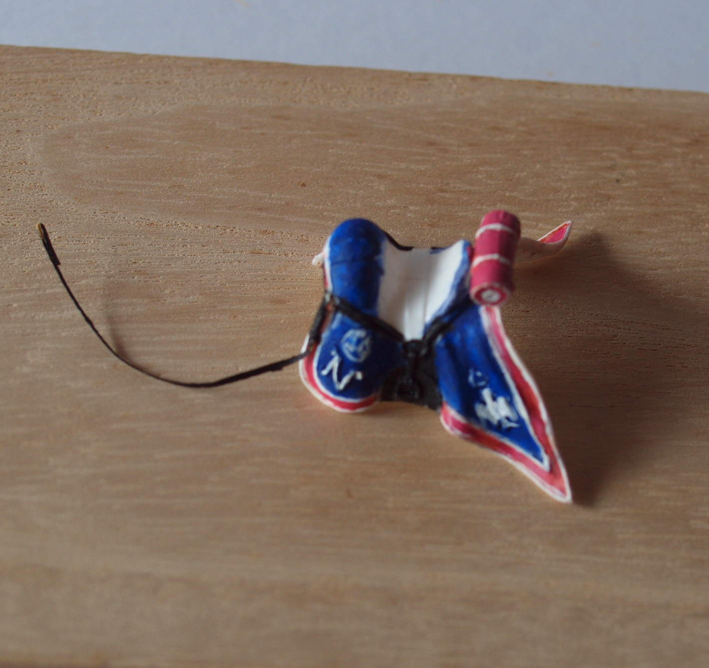

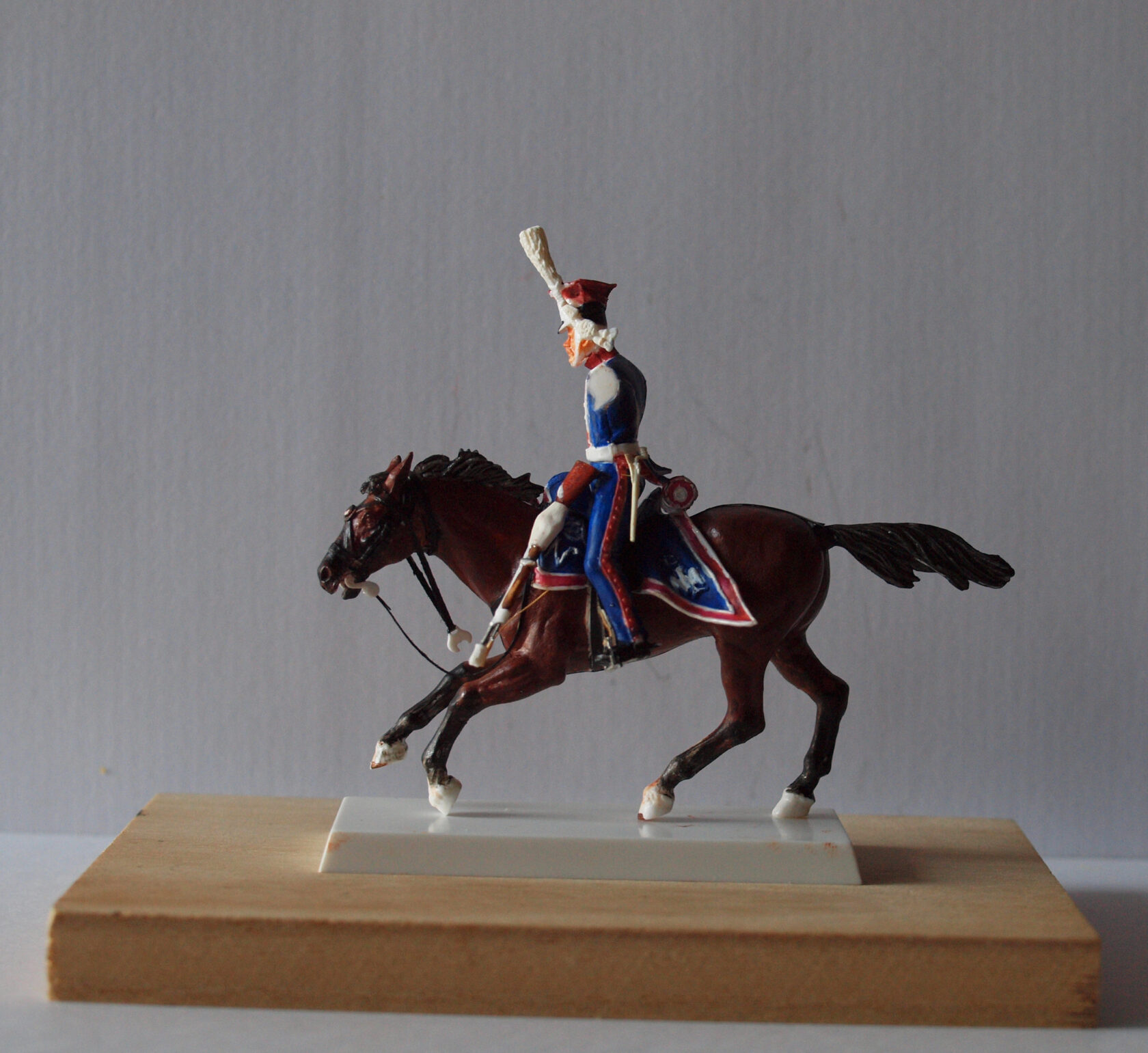

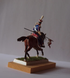

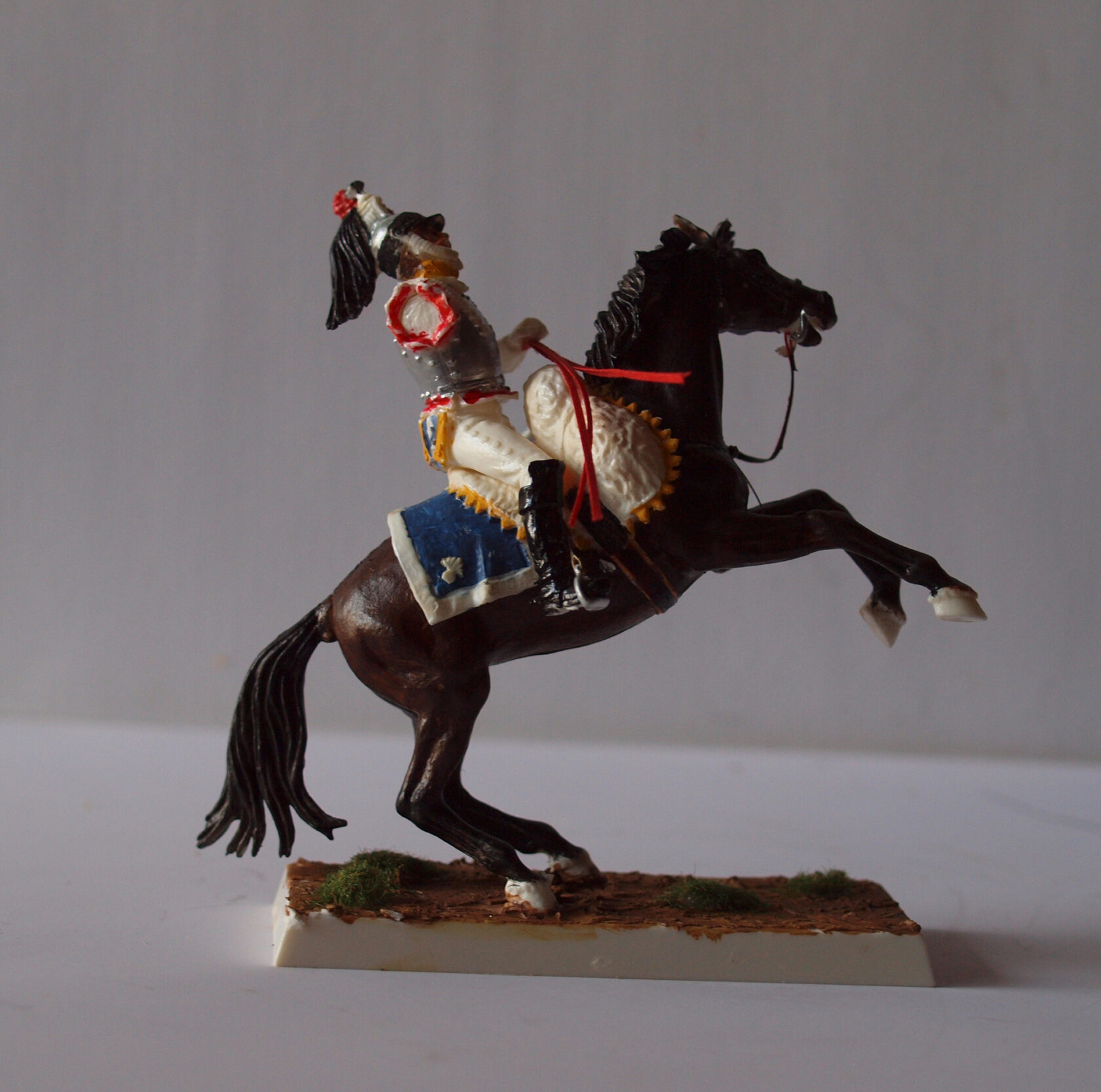

                          写真5~7は、前回発見しました製作途中の胸甲騎兵です。
                          写真では撮影の都合上並足位で走っているようにみえますが、実際は前脚を挙げて後脚で立ち上がっています。
                          胸甲騎兵は槍騎兵作業の中で待ち時間出た際に作業を行ないますので、完成はかなり後になります。
                          連日の猛暑でマツダック(マツダの粉塗料に使用)の溶剤が蒸発してしまいメタル(特にゴールド系)カラー塗装が出来なくなってしまいましたため、再入荷まで作業は中断の状況です。
                        • #7912
                            ロマンさん、こんにちは。
                            刺繍の「王冠」の ムニュっとしたのが直っていますね。
                            円形の小鞄ですが、身体に密着するデザインなのでしょうか-。接着順で人物が嵌まらないのなら そんな気もしました。
                            – でも、けっこう 仕上がってきましたね。
                            w(゜o゜ 2つとも
                            • #7914
                              何とか些少は塗りなおしで改善されたと言えれば良いのですが。
                              猛暑で流石の油絵具もスムーズに描けず何か突っかかる感じになってしまい
                              正直納得は出来ていません。
                              鞍覆いの小型のカバンは身体に密着しているものではありませんが、
                              槍騎兵の裾の形状で鞍にしっくりと収まりません。
                              組立説明書の順番に組み立てたのですが、カバンを後にすればもう少ししっくりと
                              行くかも知れません。
                          • #7913
                              こんにちは、スミルノフさん!
                              胸甲騎兵の方、またクラシックな頭部分の甲冑?が(名称が自分判らないですが
                              カッコ良いですね~๑•̀ㅁ•́ฅ✧
                              前脚を挙げて後脚で立ち上がるポージングの方が確かに
                              より見栄えも良い感じしますね~♪♪🎶
                              • #7915
                                胸甲騎兵は兜を被っています。
                                鉢(被る部分)は鉄製で兜になびく毛は馬の尾です。
                                記憶頼りですので、正確な形式名は思いだえませんが、
                                一般的にはカスク「兜」と呼んでいます。
                                ポーズは良いのですが、モールド等がHISTOREX並みなら
                                猶更見栄えも良くなるのですが。

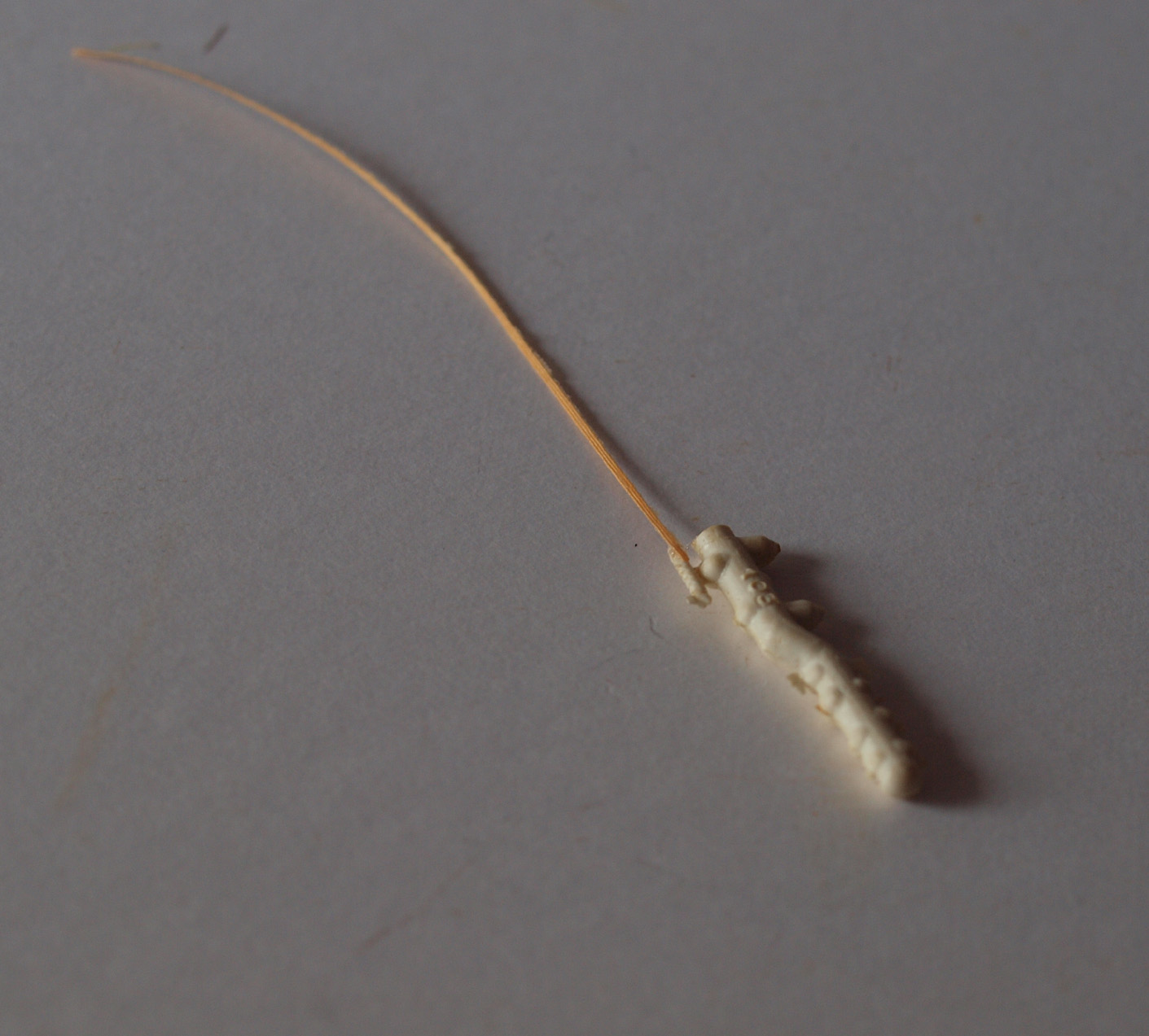

                            • #7937

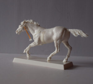

                              鞍覆いの塗装も目途がついてきましたので、乗馬の組立をおこない下地塗装に入ろうと思います。

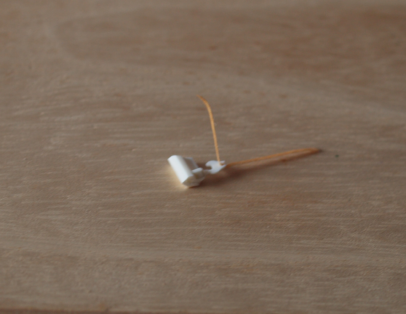

                              エアフィックスの此シリーズには指縄が省略されていますので、多少スケールは大きいですが、HISTOREXのストックパーツを使用して指縄を追加作成しました。更にバックルもストックパーツから転用しました。
                              従来から使用していますシデ紐が残り少なくなってきましたので、極力キット本来のプラシートでベルト類を作成しています。
                              ただ、指縄の様に柔軟性が必要な部分はシデ紐で作成しています。
                              プラシートは塗装によって折損するようになりますので、長時間保管するならシデ紐に交換しておくほうが無難です。
                              連日猛暑で手順がおもうようになりませんが、手順としてはフィギュア本体の組立完成から下地塗装を予定しています。
                              状況により胸甲騎兵の作業が先になる事も出てくると思います。

                                ロマンさん、こんばんは。
                                馬具が 細かいですね。
                                ベルトの金具が 機能しそうに見えてきます。
                                私は、1/24程の カーモデルで「シートベルト」に金具の再現があったとき ゲンナリしました。
                                あえてプラシートを使わない 理由ですが、ためになります
                                • #7957
                                  エアフィックスのキットはベルト類をプラシートで作成するのは別に問題はありません。
                                  ただ、端を接着するだけですからリアルさに欠けますので、スケール差は案外ありますが、HISTOREXの出来るだけ
                                  小さいバックルを使用します、と思ったより馴染んでリアル化されます。
                                  プラシートは塗装しなければ案外柔軟さが有るのですが、塗装しますとポッキとなります。
                                  このシリーズは古いですからハンブロールエナメルオンリーで塗装していた頃にも完成させていますが、
                                  手綱が折れた記憶があります。
                                  現在はHISTOREXのシデ紐に代用できるシデ紐を入手しましたので、柔軟さが必要な部分はシデ紐そうでない部分は
                                  プラシートを使用しています。

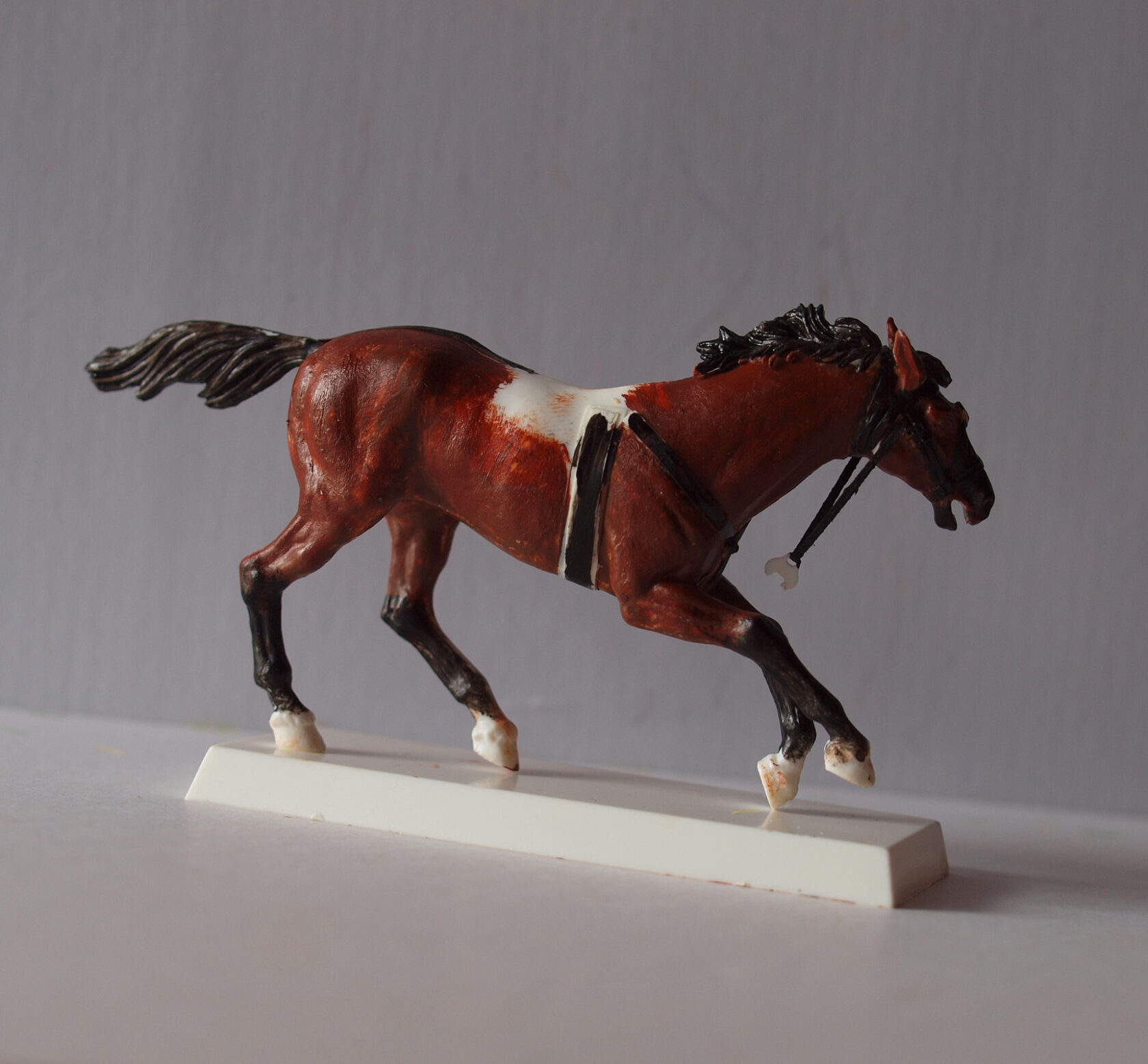

                                    連日の高気温により短時間で塗料が粘ついておもった様に塗装出来ませんので、溶剤を加えながら乗馬の下地塗装を進めていますが、何とかそれらしくなってきたと思います。
                                    鞍覆いに取り付けました指縄も現場合わせで寸法を決定して下地塗装を行いました。

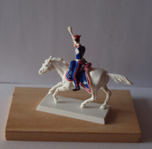

                                    本来は鞍から出ている鐙革ですが、鞍覆いが実物の様に柔軟性がありませんから通常は内股に鐙革を接着しますのでフィギュア本体に接着してみました。
                                    フィギュア本体を載せるとどのような感じになりますか、確認していただく為に実際に乗せてみました。
                                    特に違和感はないと思います。
                                    鞍覆いの鞄が邪魔になって鞍におさまりませんが、鐙を踏ん張って腰を浮かして槍を構えている感じになるかと思いますので、動きがあって逆にそれらしくなったと思います。

                                        ロマンさん、こんばんは。
                                        「鞍覆いの鞄が邪魔」とありますが、確かに 体勢をたてて攻め込むみたいです。
                                        躍動感がありますね。
                                        鞍覆いが なびいているみたいです。
                                        これは、従来のスタンドモデルと違い 面白いです。

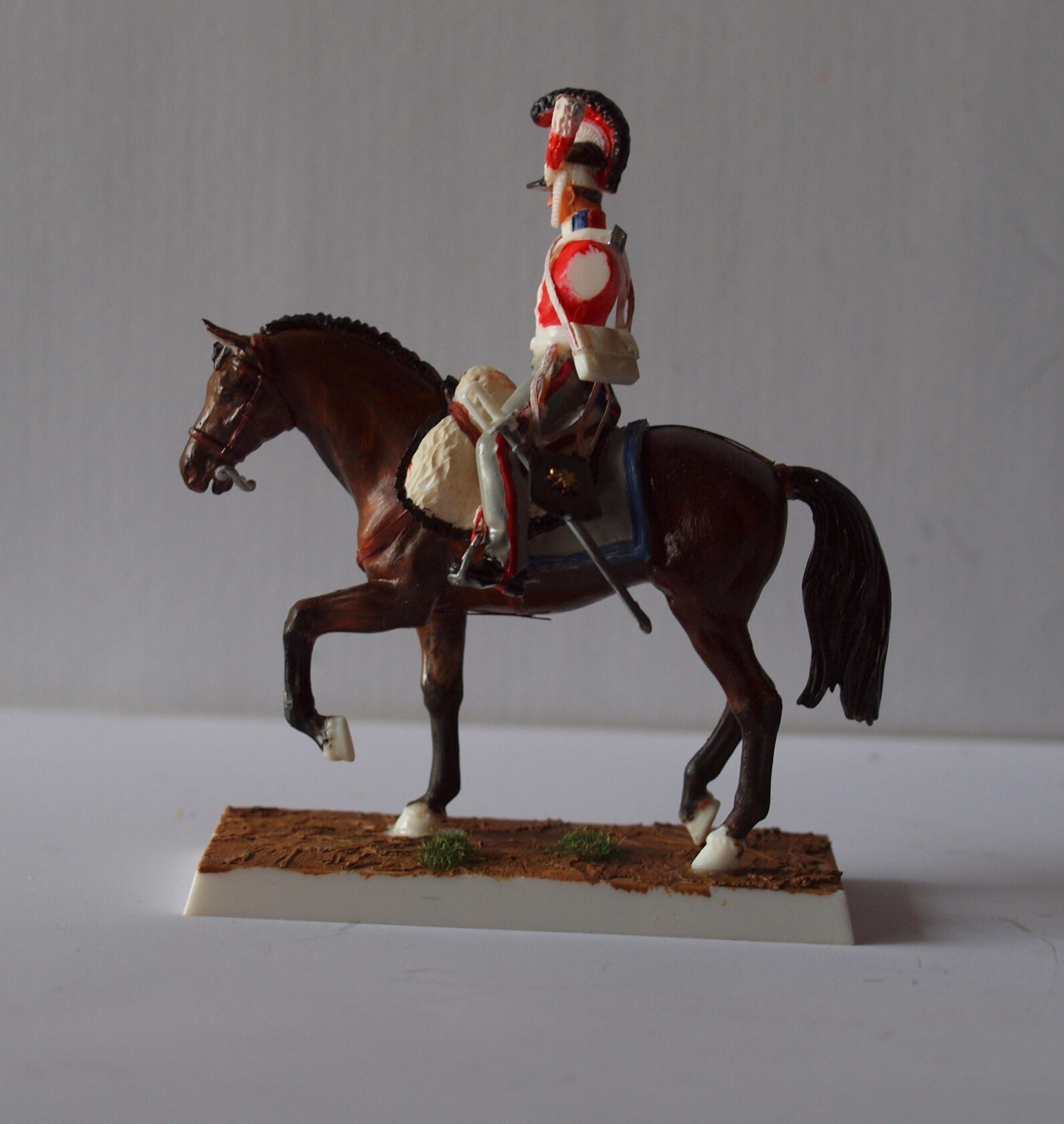

                                          連日の猛暑でマツダックがアウトになりメタルカラー部分の塗装が出来ませんので、フィギュア本体のベルト類をプラシートで追加を始めました。
                                          先ずは背中で目立つポーチ(弾薬盒)を固定しました。
                                          この体勢で鎗を持たせますとそれなりの動きのあるものなるかとおもいます。
                                          兎も角今はマツダックが届くまでメタル塗装が出来ませんから、今しばらく時間がかかります。
                                        • #8094
                                            ポーチ(弾薬盒)は背中に見える黒色のポシェットみたいのですか~?
                                            馬上から長い得物を装備させると
                                            確かにカッコ良さそうですね~(ノ*>∀<)ノ♡
                                            スミルノフさんのとこは蒸発による塗料不足ですけど、
                                            アタシは使用しようと思って蓋開けたら
                                            経年劣化というか水分量が枯渇してて使い物にならなくなってて
                                            使えな~い💦💦という事が度々あって(未使用なんですけどね~💧)
                                            そこで作業が頓挫する事ありますね~(。-`ω-)む~。
                                            • #8095
                                              白玉餡さん。
                                              ポーチ(弾薬盍)は仰せの通り背中に見える黒い小さいバックです。
                                              中には火薬と弾丸(当時は球形)を一緒にしたものを並べていました。
                                              メタルカラーはパウダーをマツザック(樹脂を溶剤で溶いたもの)を混ぜて使用しますが
                                              マツザックの溶剤が蒸発して樹脂のみがのみになってしまい使用する事が出来なくなりました。
                                              最近下地に使用するハンブロールは揮発性の遅いエナメルという事でタミヤ等のアクリル塗料とは
                                              違って今でも割とスムーズに塗装できています。
                                              ナポレオニックは全体的に軍服も馬具なども金ぴかですから、ゴールド・ブロンズ・シルバーが
                                              使用出来ませんと作業がほんと進みません。
                                          • #8096

                                              プラシートですが、たわみがあり イイですね。
                                              真っ直ぐに戻ろうとしますからね

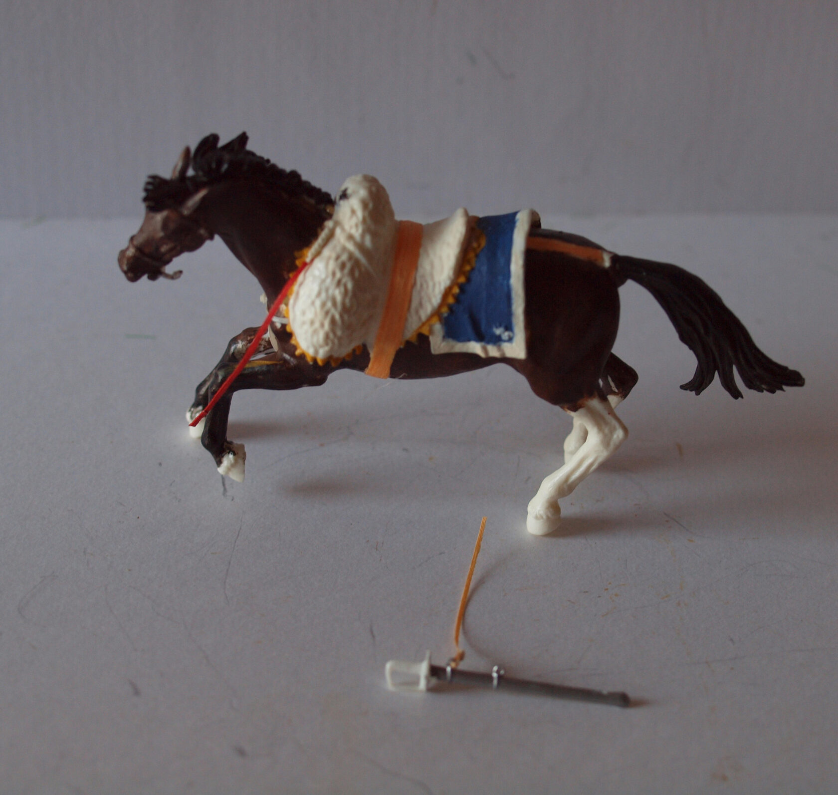

                                            • #8143
                                              マツダックが未だに届きませんので、「ポーリッシュランサー」の作業が進まない為合間作業を勧めていました「胸甲騎兵」も並行して作業を行う事にしましたが、マツダックの発送状況を確認しますと未だに手配中と云う事で何時になるか確定できませんでした。
                                              致し方なく更にそれ以前に手掛けていました同シリーズ(54ミリコンストラクションキット)の「英国第一ライフガード」をマツダックが来までの合間作業に追加いたしたいと考え作業を進めています。
                                            • #8146
                                                ロマンさん、こんばんは。
                                                こちらのキットは、謁見中?というか 優雅に闊歩してる感じが 味わいありますね。 先の躍動感ある構図とは 好みが別れそうです。
                                                配送中のメタリックカラーが届くとよいです。
                                                ・・・奥地でもないでしょうし、なぜ遅れるのか (・ -・; 品薄でしょうかね
                                                • #8152
                                                  メーカーの設定はワーテルローでの、フランス軍(胸甲騎兵、ポーリッシュランサー、親衛擲弾兵、戦列歩兵)イングランド軍(軽騎兵、スコッツグレイ、ライフガード、近衛歩兵、スコットランド近衛兵、第95ライフル聯隊)等が販売されていました。
                                                  恐らくライフガードは、戦場を巡回しているポーズでは無いかと思います。
                                                  エアフィックスのナポレオニックの中では最も動きのないものになります。
                                                  マツダックは昨日佐川で発送され今朝関西選別センターに届いた様ですから配達は明日か、明後日になるかだろうと思います。
                                                  ただ、今回は溶剤が蒸発しない様に冷蔵庫保管を行いたいと思います。

                                                本日は半年毎の眼科の視察日で瞳孔を開いての検査がありました為、半日ほぼ何も出来ずに終ってしまいましたが、夕方マツダックが届きましたので、明日から本来の「ポーリッシュランサー」の完成作業を再開致したいと思います。
                                                残暑でマツダックの溶剤が蒸発しないように冷蔵庫に保管区画を設けましたので、今度は使用後に冷蔵庫へ保管するのを忘れなければトラブルは起らないと思います。

                                                    17時を回りましたから今晩はでも問題は無いですね。
                                                    ホビーカラーオンリーでしたら、多分一日で完成するキットもありますが、
                                                    油絵具は乾燥に時間がかかりますから、気候で思わぬ時間がかかります。
                                                    油絵具は厚塗りや塗り重ねで厚くなりますと色によっては中まで乾燥するのに
                                                    20年、30年かかると絵画の修復師さんの著書にあり内心びっくりしました。
                                                    幸い厚塗りや厚くなる塗り重ねはしませんので乾燥に何十年もかかることは
                                                    ありませんから助かっています。(^-^;

                                                  槍を携える騎乗姿がカッコ良いですね~◝(⑅•ᴗ•⑅)◜..°♡
                                                  お顔の塗装は現段階で拝見しても違和感はあまり無いような
                                                  気もします~。
                                                  かなり塗装も進んでますし完成まであとちょっとですね~!

                                                • #8213
                                                    ロマンさん、こんばんは。
                                                    マツダックが到着しててよかったです
                                                    右から見ますと、馬はかなりの低姿勢ですね。
                                                    後ろ足が共に接地してますし、ブレーキをかけた感じにも見えてきました。
                                                    (が、パッケージだと 坂を下っているからなんですね)
                                                    私なんかは いろいろな空想ができ、楽しいキットです。
                                                    • #8214
                                                      エアフィックスのキットは仰せの通り箱絵は坂を下っていると思います。
                                                      ただ、エアフィックスのフィギュアベースに坂を拵えるのは簡単では
                                                      ありませんので、槍騎兵は相手が騎兵か歩兵かで槍の角度は変わりますから、
                                                      今回は歩兵が相手として完成させたいと思います。

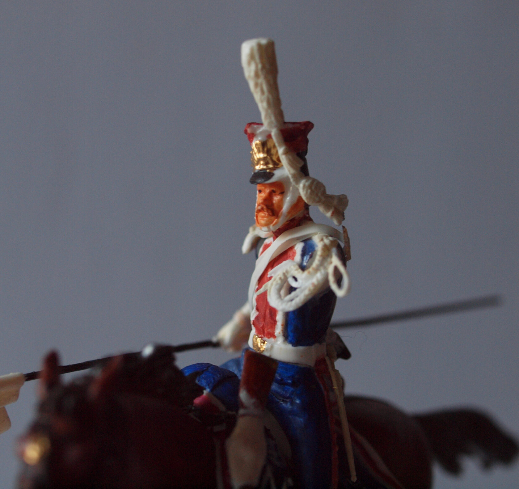

                                                  • #8273
                                                    本来であれば顔の塗装を一番に行うのですが、何をおもったかすっかりと忘れていましたので、今から顔の塗装は難しいと判断して、何時も小スケールの目は瞳を入れなくても濃淡でも問題ないと言っていますから、初めてですが濃淡塗装にトライする予定でした。
                                                    ただ、逆に後から顔の仕上塗装も行った事がありませんので、当初とは違い後からの顔塗装に挑戦したくなり瞳を入れてみました。
                                                    槍等の長物は塗装の邪魔になるかなとおもいましたが、案外邪魔と云う處迄は気になりませんでした。
                                                    また、顔自体が小さいですから顔自体に濃淡がなくても当初の推測ほどの違和感はありませんでした。
                                                    友人のジョセフが言っていた事ですが、「年齢を経ると小さいスケールの塗装は難しい」といって90ミリスケールのものばかり作成していました。
                                                    拙もそろそろそのような域に入ってきたのかなと思うこの頃です。

                                                        • #8280
                                                          ホビコム時代に25㎜スケールのメタルフィギュアで
                                                          瞳が見えるとのコメントを頂いた事がありますが、
                                                          実際は光線の具合で瞳が有る様に見えていただけでした。
                                                          小スケールの場合はフレッシュカラーの濃淡だけで瞳が
                                                          ある様に脳は錯覚してくれます。
                                                          今回は1/32スケールでフレッシュカラーの濃淡だけでと
                                                          思いましたが、ある程度以上の組立塗装後に顔塗装を
                                                          行った事がありませんので、今回挑戦してみました。
                                                          以前は何とも思いませんでした1/35や1/32スケールの
                                                          瞳入れが今は結構難しくなっていました。

                                                      • #8316

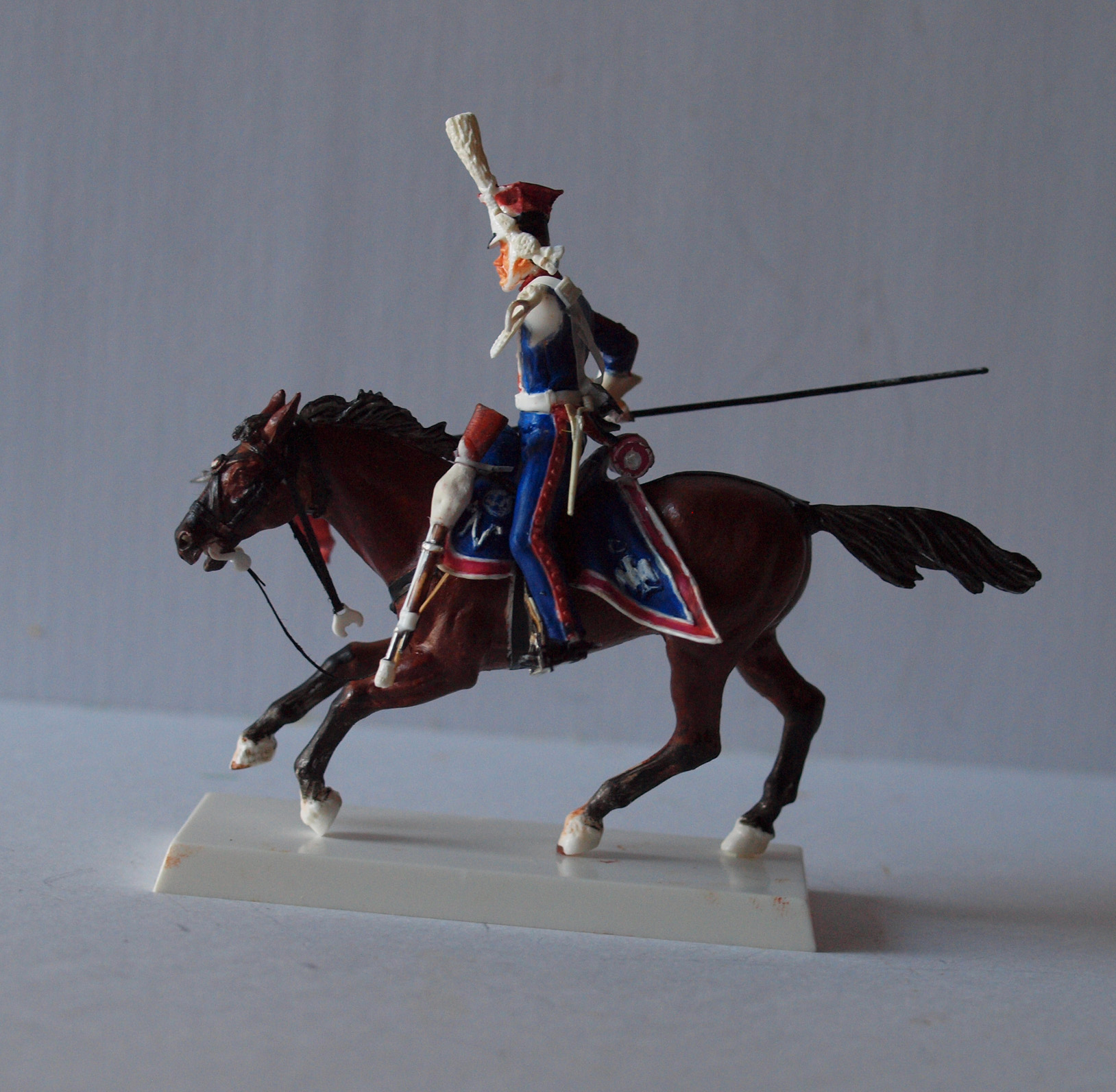

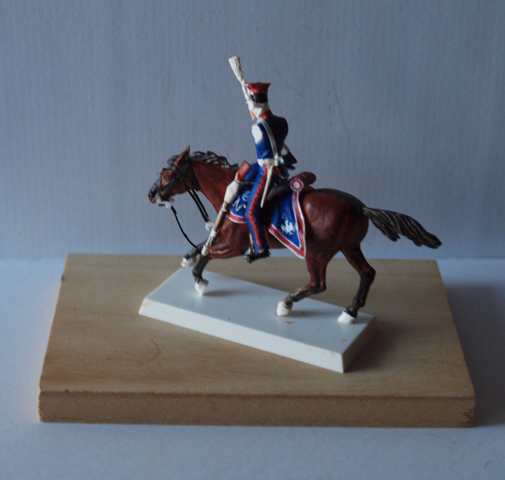

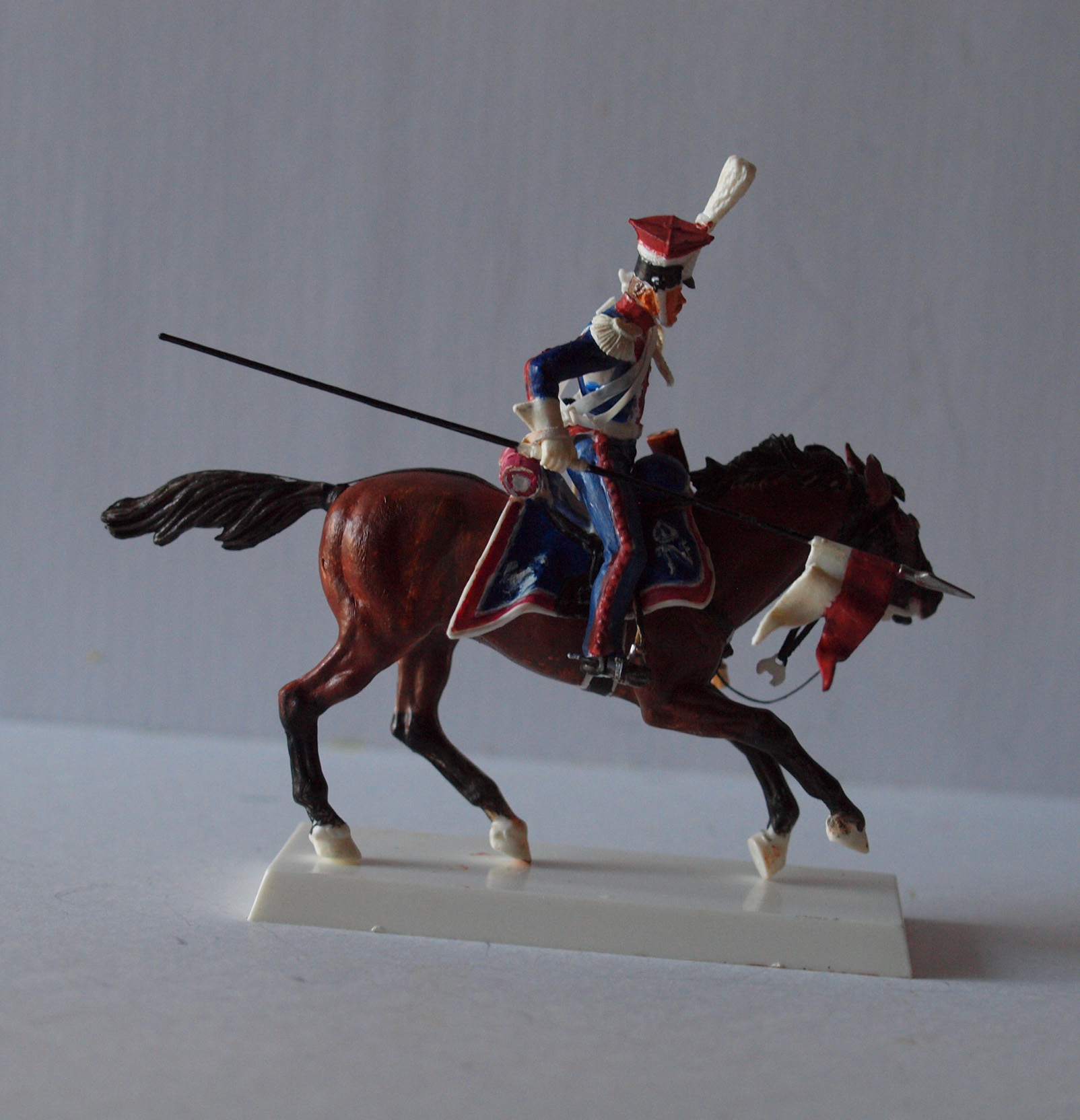

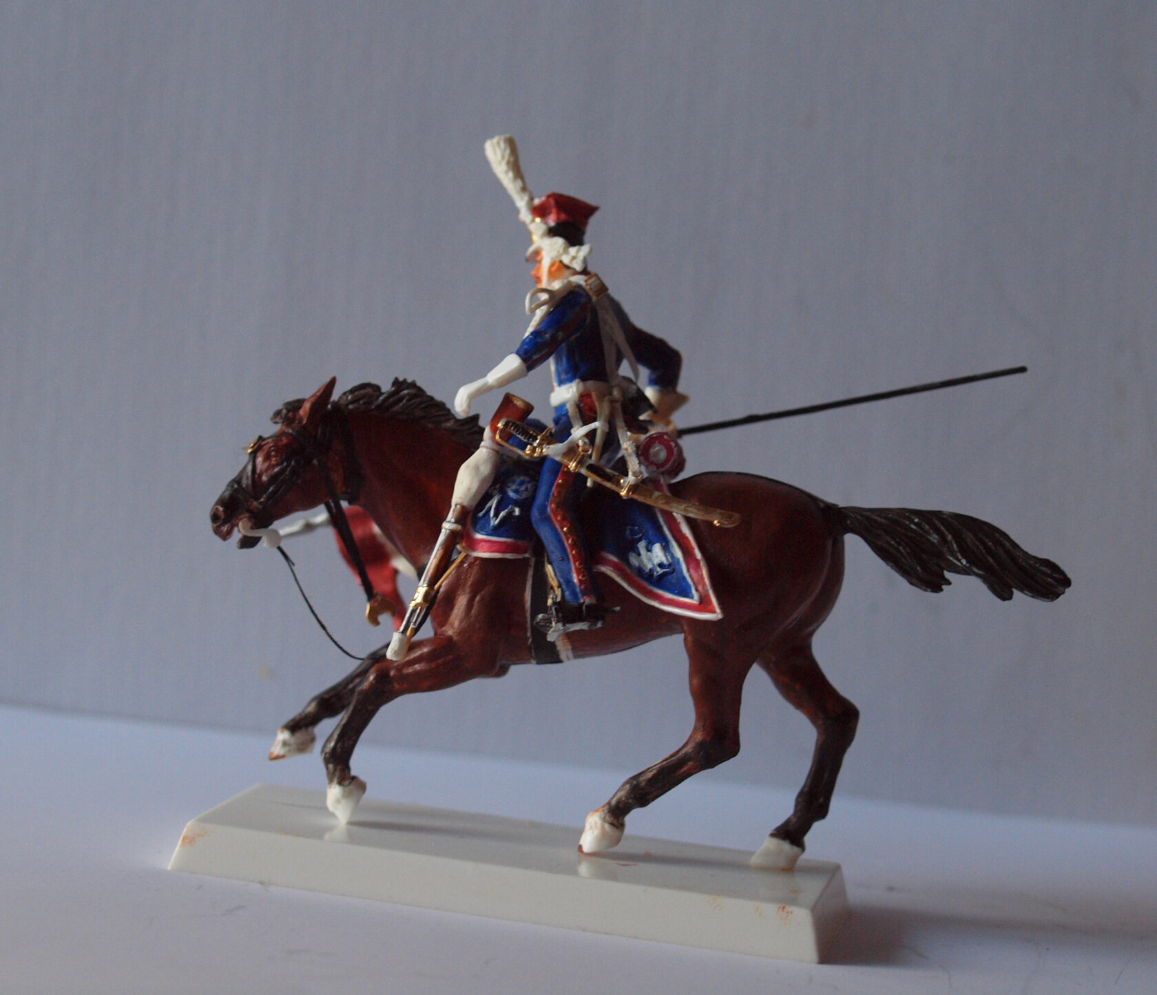

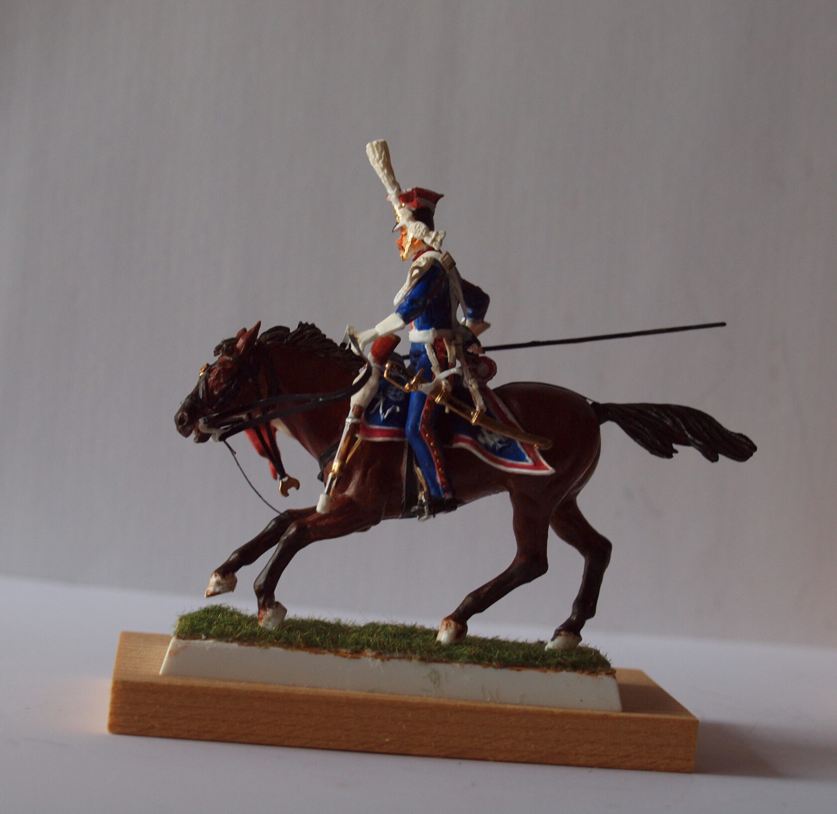

                                                        槍騎兵の作業も残すところ僅かになりましたが、作業中におもわぬアクシデントが発生して完成時期が些少送れる事になってしまいました。
                                                        アクシデントは軍刀を腰に接着する為にフィギュア本体を持ち上げたところ、何と作業中に疵が入ってしまったのか、はたまた接着剤がついてしまったのか鎗の柄が穂先から約1/3の所で折損して落下してしまいました。
                                                        幸いキットの箱に各部を入れて作業していましたので、箱の中に落下して部品紛失などにはナリマセンでしたが、最初ポトという音がしましたときに何が落ちたのか判断出来ませんでした。
                                                        槍の柄が折れた事に気がついて急遽接続に挑戦しましたが、流石に直径が1ミリ程度の柄を繋ぐのは難義で何とか告げる事が出来ました。
                                                        ただ、やはり直径の半分がずれてしまいました。
                                                        始から真鍮線などに交換しておいたほうが良かったと今から反省しましたが、後悔先に立たずとはよく言ったものです。
                                                        ずれた槍の柄を下手に削るりますと接着免が少なくなり再び折損となりかねませんから現状のままで行きたいと思います。
                                                        残すところは左腕の接着と手綱の接着となりましたから、フィギュアベースに固定して作業する為にフィギュアベースの完成を先行したいと思います。
                                                      • #8319
                                                          ロマンさん、おはようございます。
                                                          柄が折れたのは 痛いですね。
                                                          私は 振れずに勝手に「ポトッ」はありませんので、接着剤の付着で そうなる可能性もあるのですね
                                                          柄はズレていますが、ポージングが躍動感あるから 見られます。 (坂を下ってるよう)
                                                          装飾が鮮やかで いいです
                                                          • #8320
                                                            槍騎兵を持ち上げたとたんに槍の1/3が落下しましたので、一瞬何が起こったのか判りませんでした。
                                                            接着剤が柄に落下する確率を考えますと恐らく湯口部分をカットしていますので、切断部分がトップヘビーの
                                                            槍の重さに耐えきれずに折損落下したと思われます。
                                                            こちらの方が確率は高いと思います。
                                                            槍の柄は一ミリ程度しかありませんし、更にトップヘビーという事で思った様にはつなぐことが出来ませんでした。
                                                            接続部から垂れている瞬間先着剤を何とか削ることが出来れば些少はマシになるかと思ぬのですが。
                                                            • #8323
                                                                なるほど、材質が脆かった可能性あり ですね。
                                                                私は、専門家がよくやります「真鍮線に交換」は 試したことがありません。 ピトー管の差し替え とかよく聞いてます

                                                              • #8325
                                                                フィギュア本体を持ち上げただけで槍の穂先から折損して落下するとは思いませんでした。
                                                                現在槍の柄は接続面が上下にずれていますので、何とかみられる様にしたいのですがね。
                                                                せめて下方に垂れているパーマボンド(瞬間接着剤)部分位はカットできれば些少は
                                                                見栄えも良くなるかと思うのですが、うまくできるか不安な部分が多いです。
                                                                槍の全長は1/32で約110㎜ですから、これが1/12なら約2.67倍位の長さになりますので
                                                                太さも約2.67㎜ですかね。
                                                                当方からしますとかなり大きい槍になりますね。
                                                                フィギュアは始めた頃は54㎜(1/32)が主流、90年代からは90㎜(約1/19)が主流と
                                                                なったくらいですから案外小さいでしょう。
                                                                1980年代にはウォーゲーム用の駒として15㎜、25㎜なんてのもありました。

                                                            • #8417
                                                              前回折損して修復しました鎗柄の余分なパーマボンドをダイヤモンド鑢で削り落とせると思われる部分を削りましたが、やはり斜上下に鎗柄が接着されていますので思ったようには出来ませんでした。
                                                              修正を無理に行いますと再び折損してしまいますので、現状で完成させたいと思います。鎗柄の折損と云うアクシデントはありましたが、何とか最終段階まで来ましたので、出来売れば次回で完成させたいと思います。
                                                            • #8421
                                                                ロマンさん、こんばんは。
                                                                前回より、一気に段差が消えてますね。
                                                                折れた と聞かされてなければ、全く気付かないと思います。
                                                                (・ ○・ ついに 完成となりますか
                                                                • #8422
                                                                  槍の柄がずれている事は、見る角度によって明確に判りますので、
                                                                  出来ればもう少し修正したいところです。
                                                                  ただ、これ以上削りますと細い柄の半分位しか接続面が
                                                                  無くなりますので、槍の穂、ペナントの重さで落下する
                                                                  可能性もあり正直辛いところです。
                                                                  残作業では、ベースの作成と手綱の接着、微調整塗装があります。
                                                                  中でも手綱の取り付けが気を遣う作業となります。

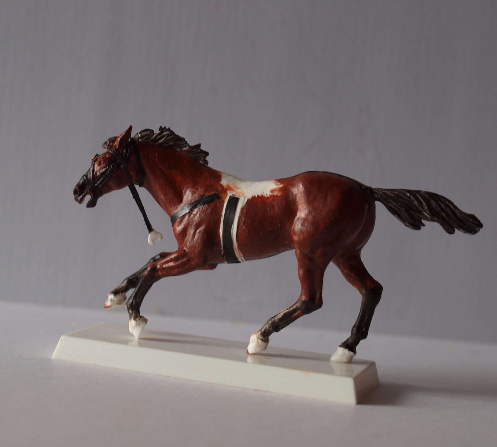

                                                              • #8501
                                                                今回で完成させると前回宣言しましたが、何気なく忘れ作業が無いかを確認していましたところ乗馬に瞳が入っていない事に気がつき、更に何点か改良若しくは微調整塗装が必要な事に気がつきましたので、此等の抜けを対応して次回には最終完成と致す事に訂正いたします。
                                                              • #8507
                                                                こんばんは。製作お疲れ様です😌
                                                                馬の瞳ですか…なるほど👀言われてみれば確かに。
                                                                全体の雰囲気に飲まれて全然気づきませんでした。
                                                                偶々かと思いますが、最終工程が瞳を入れる作業というのは実に相応しいですね。
                                                                • #8510
                                                                  プラ板は塗装しますと折損する確率が上がりますので、
                                                                  手綱等に気を取られていて瞳の事をすっかり忘れていました。
                                                                  何時もは馬の瞳は位置決めも有って早い目に入れるのですが、
                                                                  今回は何故か瞳を入れるのを全く思いついていませんでした。
                                                                  歳のせいですかね。
                                                              • #8547
                                                                猛暑で油絵具の乾燥する時間の予想がつかなくなり同じエアフィックスの同シリーズもほぼ並行で作業を行ってきましたが、本来の槍騎兵を優先していました。
                                                                槍騎兵は漸く最終段階に入っていますので、他の同シリーズの進捗状況もお知らせしたいと思います。
                                                                写真1・2は、イングランドの近衛騎兵第一聯隊で通称「ライフガード」と呼ばれています。
                                                                写真3・4はフランスの胸甲騎兵です。
                                                                爰まで立ち上がっているポーズは中々モデル化されておらず珍しいものです。
                                                                槍騎兵の繋ぎで始めましたが、先ず完成させてエアフィックスは完了と致したいと思います。

                                                              • #8553
                                                                  ロマンさん、こんばんは。
                                                                  流石の近衛兵か、ライフガードのたたずまいは良いですね。
                                                                  装飾も豪華で、ディスプレイが映えてます。
                                                                  胸甲騎兵のポーズも 興味深いです。 大量に製作してますね
                                                                  それと、win11とは進んでます(ウチには無いので いずれ買わないといけないです)
                                                                  • #8554
                                                                    実は胸甲騎兵は更に一体ありますが、どの様にするかは未定です。

                                                                      実は先ほど槍騎兵の槍が接着面からポロリと落ちてしまいましたので、この際
                                                                      0.8㎜の真鍮線に交換しようかとも考えていますが、兎も角「瞬着はがし」で
                                                                      接続面にある瞬着を剥がしています。

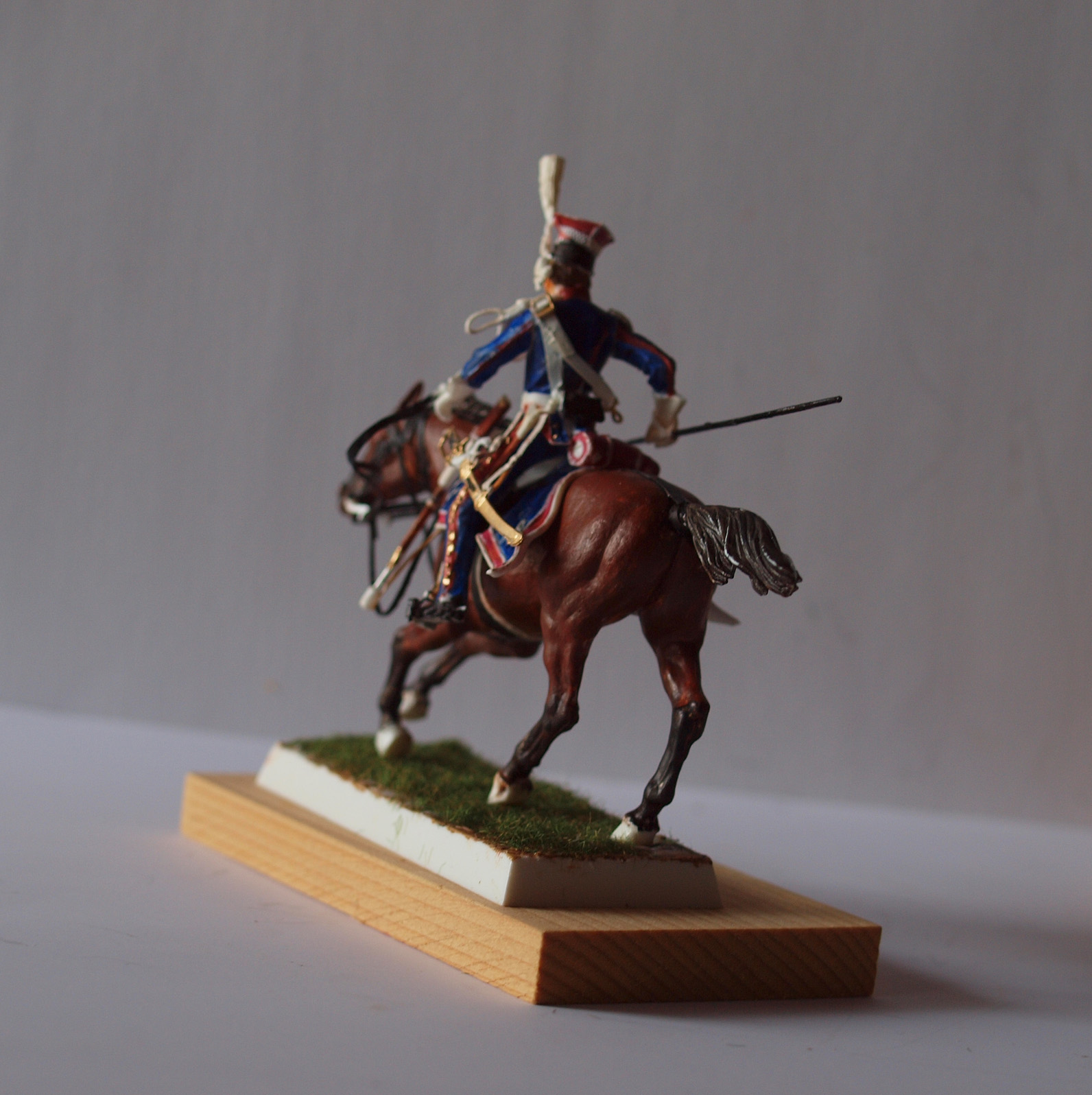

                                                                  • #8560
                                                                    長々連ねてきました「ポーランド槍騎兵」もいよいよ最終段階に入り、猛暑残暑の関係で平行作業を行ってきました「ライフガード」と「胸甲騎兵」の現状を紹介して「ライフガード」と「胸甲騎兵」の完成作業に入る予定でしたが、アクシデントとも申しましょうか「ポーランド槍騎兵」の鎗が再び折損してしまい、急遽修復を行う事になってしまいました。
                                                                    修復に瞬着を使用しましたので部品同士が接着されている訳ではありませんから、若しかすると鑢で瞬着のはみ出た部分を削ったのが良くなかったの加も知れません。
                                                                    今回は真鍮線に交換も考えましたが、案外綺麗に「瞬着はがし」が効果を発揮しましたので真鍮線には交換せず再接着補修を行ないました。
                                                                    槍の柄を真鍮線に交換しませんと二度あることは三度あると申しますから、又落下するかも知れません。
                                                                    OSがWin11のPCをWin10と同様にしていますが、ひとまず完了しましたが独自にインストしているセキュリティソフトのインストに少々手間取っています。
                                                                  • #8562
                                                                    お疲れ様です😌
                                                                    1度折れた細いパーツという事で強度的にも頼りなかったのでしょうね😅
                                                                    しかし前回の補修では芯がズレていたので、これはやり直しの良い機会だとも捉えられそうです😉
                                                                    中心が出ていれば接着面積も最大となり前回より強度も増すのではないでしょうか😏
                                                                    これでも折れたら諦めがついて真鍮線にする踏ん切りがつきそうですね😃✨
                                                                    • #8569
                                                                      元々折損したあたりに湯口がありましたので、切り離す際に細くなっていた事はあり得ることです。
                                                                      更には厚みのあるペナントがありますから、トップヘビーになっている事は間違いありません。
                                                                      前回よりは接着面のずれは少なくなっていますが、まだ前下がりになっています。
                                                                      多分前回よりは接着面積が些少でも多いですから、自然に落下する事は無いと思いますが、
                                                                      仰せの通り三度あれば次回は真鍮線とアルミホイル(ペナント用)のお出ましいただきます。

                                                                      ロマンさん、こんばんは。
                                                                      今回の直しも、真っ直ぐで 破損に気付かないレベルだと思います。
                                                                      瞬間接着剤は 粘りがないですよね。
                                                                      私は 最終的に (・ -・; 万能接着剤に逃げそうです、、

                                                                      • #8570
                                                                        写真では分かりづらいかと思いますが、前回よりは接着面のずれはありません。
                                                                        ただ、元々厚みのあるペナントでトップヘビーですから注意したつもりでしたが、
                                                                        まだまだ前下がりになっています。
                                                                        今回は接着面が前回よりは多くなっていますから、何かが当たらなければ折損は
                                                                        しないとはおもいますが、二度あることは三度あるで三度目が発生しましたら
                                                                        思い切って真鍮線とアルミホイル(ペナント)に交換したいと思います。

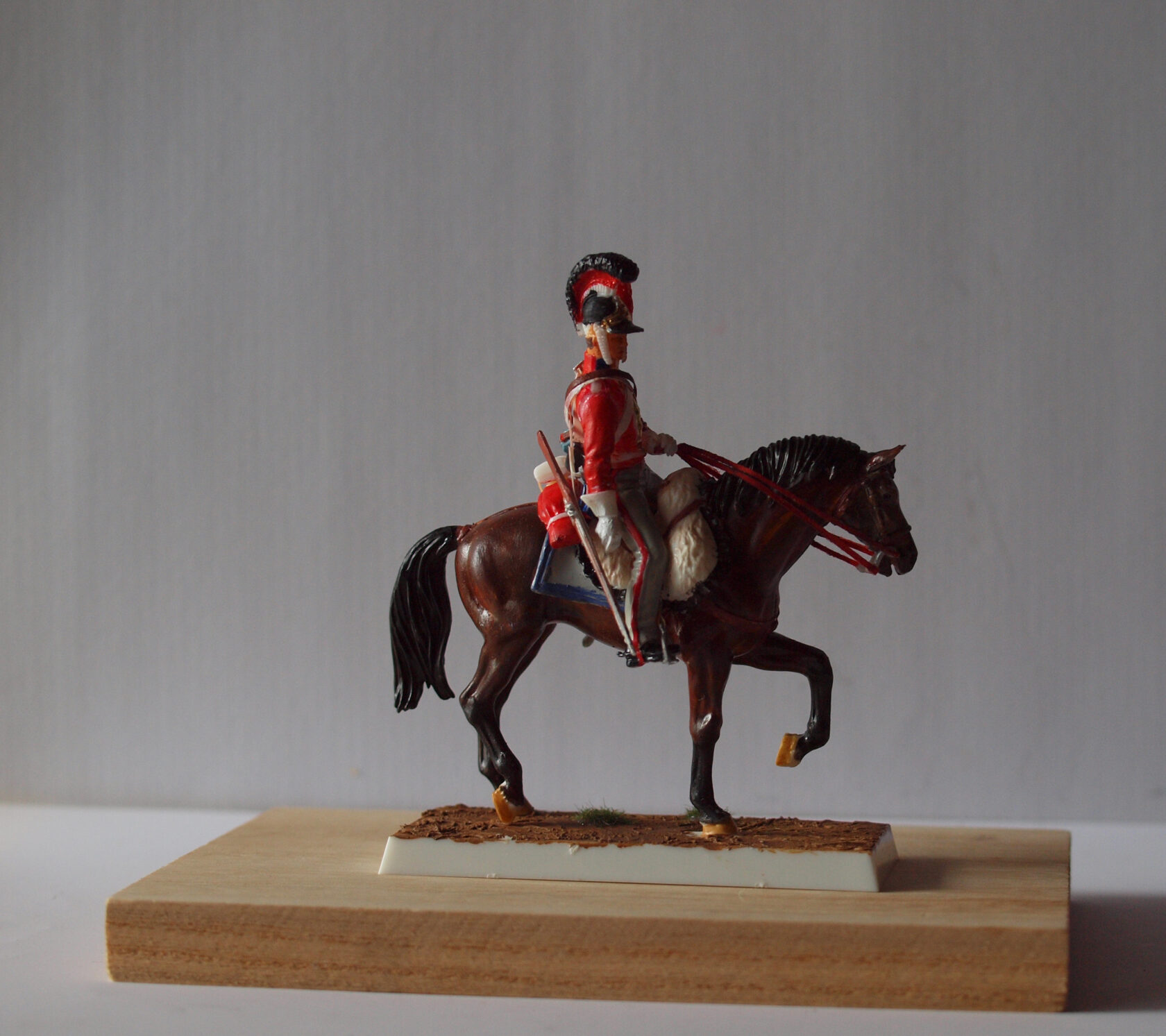

                                                                    • #8719
                                                                      次回作成分を予告しましたので、エアフィックス3部作(何時から3部作になったンって声も聞こえますが)のライフガードと胸甲騎兵を優先して作業しています。
                                                                      ライフガードが仕上調整塗装の残して一先ず形になりましたので先行してアップしました。
                                                                      胸甲騎兵もライフガードと同様の残作業を優先して作業を行ないたいと思います。
                                                                      出来れば今月中頃から次回作(バンダイSWシリーズ:タイ・アドバンスト)の作業にかかる予定です。
                                                                    • #8723
                                                                        おはようございます、スミルノフさん!
                                                                        お馬さんの毛艶も美しくて「ライフガード」自体も
                                                                        両腕付いて♪♪威風堂々の佇まいですね~(✿˘艸˘✿)
                                                                        まだ教えて頂けてない色々な解説も交えてお三方揃い踏みで
                                                                        展示するのも愉しいかもしれませんね~(๑>ᴗ<๑)テヘッ♡
                                                                        • #8724
                                                                          残る胸甲騎兵も組立自体は完了して仕上調整塗装に入っていますので
                                                                          間もなく3体共に完成となります。
                                                                          ライフガードはイタリア(多分)映画の「ワーテルロー」でも
                                                                          ライフガードが出ています。
                                                                          実はライフガードも所謂ニックネームで正式な名称があります。
                                                                          今はネットで検索すれば出てくるかと思います。
                                                                          所謂英軍には歩兵や騎兵の各連隊にニックネームが付いています。
                                                                          作品展などに出店する際は3体並べると思いますが、先品カードには
                                                                          解説を入れるスペースがありませんから、単に近衛騎兵位に
                                                                          なるかと思います。
                                                                      • #8725
                                                                        何時の間にかエアフィックス3部作となってしまいましたが、最後の一体である胸甲騎兵も次回で完成と云う処まで来ました。
                                                                        残るは塗装ムラや塗残し等の調整を行なうのみとなりました。
                                                                        猛暑・残暑で親交予定がずれてしまい合間に胸甲騎兵とライフガードを挟みましたため、何時も間にか3体同時進行の3部作の様になってしまいました。
                                                                      • #8728
                                                                        エアフィックス3部作の製作お疲れ様です😌
                                                                        時代や国籍等違うのかもしれませんが人馬一体の騎兵が三種揃うと見映えが良さそうで楽しみです😃✨
                                                                        • #8730
                                                                          エアフィックスの3部作は、すべて1815年のワーテルローに参戦しました部隊です。
                                                                          3部作にはありませんが、英軍は他に「スコッツ・グレー」と呼ばれるスコットランドの
                                                                          軽騎兵が出ています。
                                                                          エアフィックスのこのシリーズは、後に英国インド兵、アメリカ独立戦争等他の時代の
                                                                          ものも発売されました。
                                                                          ただ、キット自体は古いものです。
                                                                          Historexはリアルさをエアフィックスは動きを目指したある意味両極端のものです。
                                                                      • #8729
                                                                          ロマンさん、おはようございます。
                                                                          やはり、このシリーズは 動きが大きいですね-。
                                                                          服装がカラフルで綺麗です。
                                                                          3部作は大変そうです・・・
                                                                          しかし、サイズが小さそうで 塗装はデフォルメが効く感じも受けます。 始めたら 数を揃えたくなりそうですね
                                                                          • #8731
                                                                            Historexの静とエアフィックスの動と全く方向性の違うものです。
                                                                            Historexは非常にリアルですが動きは小さいです。
                                                                            エアフィックスは動きは大きいですがリアルさには欠ける部分があります。
                                                                            どちらも古いキットですから、オークション位でしか入手は難しいです。
                                                                            スケールは1/32(54㎜)ですから、タミヤ等の1/35(50㎜)よりは
                                                                            大きいですが、欧米では両者を同様のスケールとして作成される方は多いです。
                                                                            1/32(54㎜)と1/35(50㎜)のおおよその差は1/35は1/32の首位になります。
                                                                        • #8837
                                                                          仕上の調整塗装の油絵具も乾きましたので、一先ずエアフィックスの3部作の完成と致したいと思います。
                                                                          ホビコム時代から合間作成していました中に、HISTOREXの仏帝国槍騎兵第二連隊(オランダ、第一聯隊はポーランド)の完成作業途中の物が有りますので、合間作業に代りはありませんが、完成させたいと思います。
                                                                          エアフックスとHISTOREXを比べますとエアフィックスの「動」とHISTOREXの「静・リアルさ」がお解りいただけると思います。
                                                                        • #8845
                                                                          完成おめでとうございます😃
                                                                          三騎三様にて揃い踏みの絵面はとても素敵です❗️
                                                                          衣装・装備・馬の姿勢の対比と、それぞれが赤・青・白等で映える色遣いをしているのが見応えです👀
                                                                          個人的にはやはり「動」の方に惹かれてしまいますね🤤💦
                                                                          • #8849
                                                                            当時は国によって各々使用する代表的な色で遠くからでも区別がつきました。
                                                                            フランスはブルー、イングランドはレッド、プロシアはブラック、ハンガリー・オーストリアはホワイト、ロシアはグリーン
                                                                            でした。
                                                                            ワーテルローでプロシア軍が戦場へ引き返してきたときに「ブラックかブルーか」と言った逸話はブラックならプロシア軍、ブルーならプロシア軍を探索・攻撃に分権されたグルーシーの部隊ということです。
                                                                            個人的には、エアフィックスの「動」にHISTOREX並みのリアルさがあれば、即買いなのですがね。
