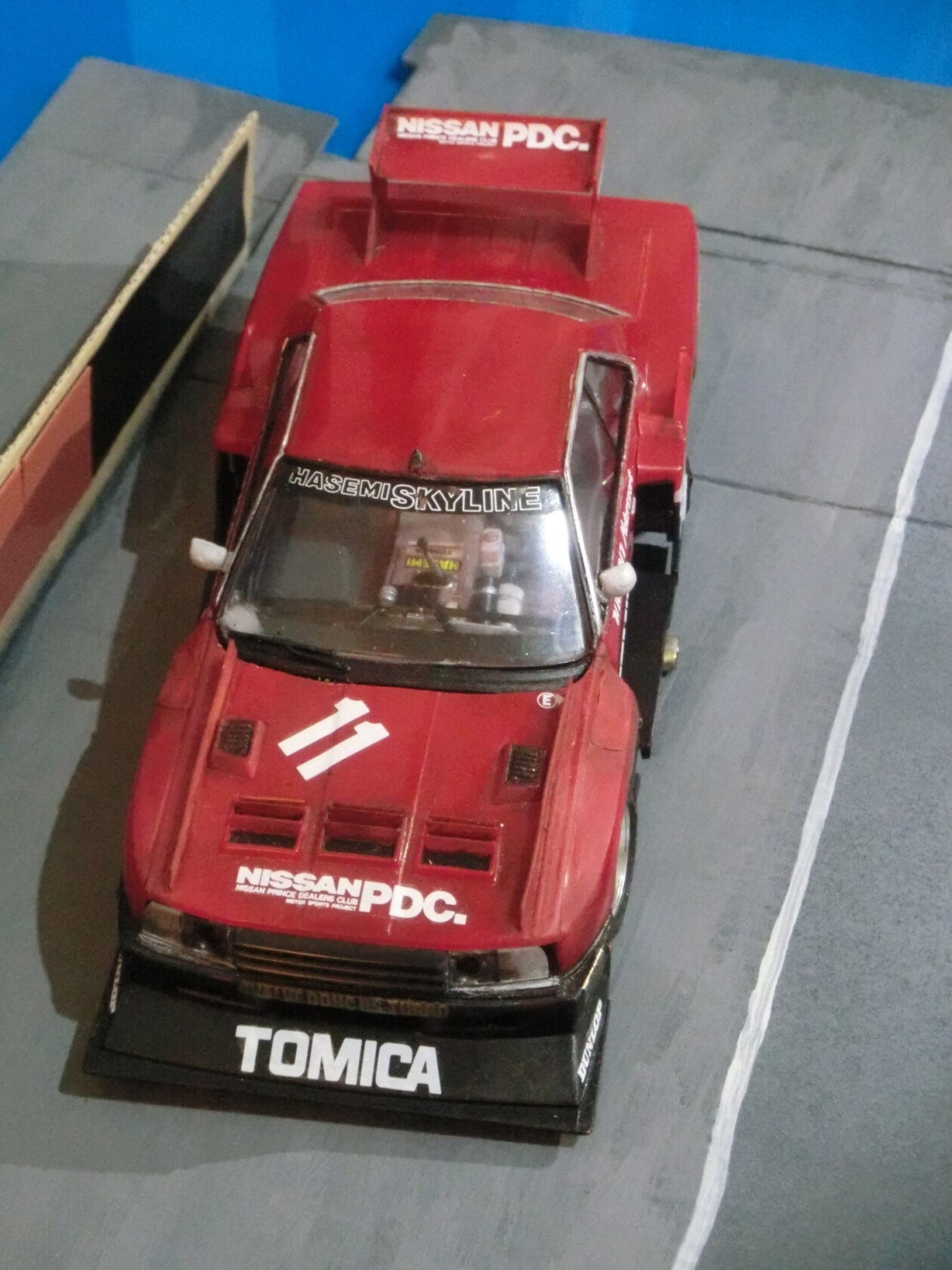

        言わずとも知れた、スカイラインの1882年 グループ5の出場車です。

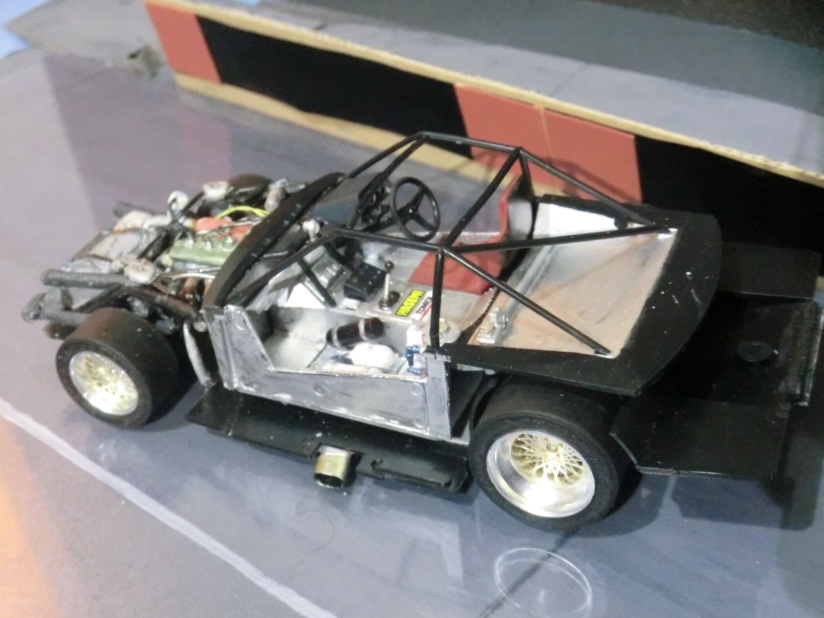

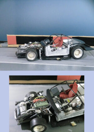

        この車、外観は「スカイラインRSターボ」なのですが 中身は市販車とは ほぼ異なります。
        シャーシはフレームで組まれています。
        ターボエンジンだからと思いますが、コーナーなどの減速時に 左サイドから 火炎を吹き出す仕様が印象的です。
        購入は ネットで中古品・・・。
        アオシマ製で、だいぶ昔のキットです。
        デカールが駄目になってましたが、綺麗な品を入手 (ネオしし座さんから お譲りいただきました)
        前回までは、

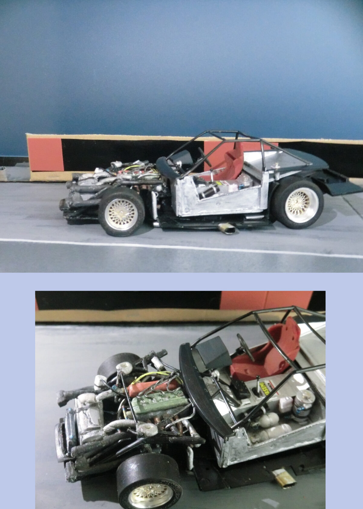

        (; o;「フロントがもったり」しているのが気になり、モチベーションが下がる中 「なんちゃってエンジン」周りを弄っていました。
        最後に 黄色のコードなども追加し、雰囲気が上がりました。

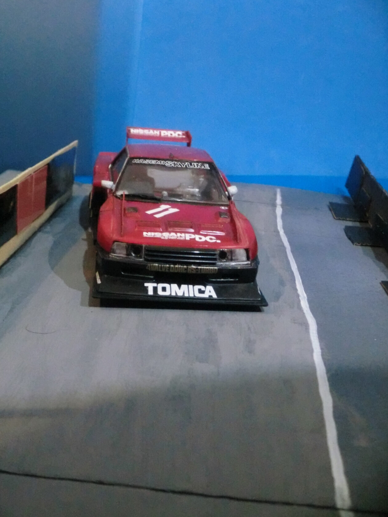

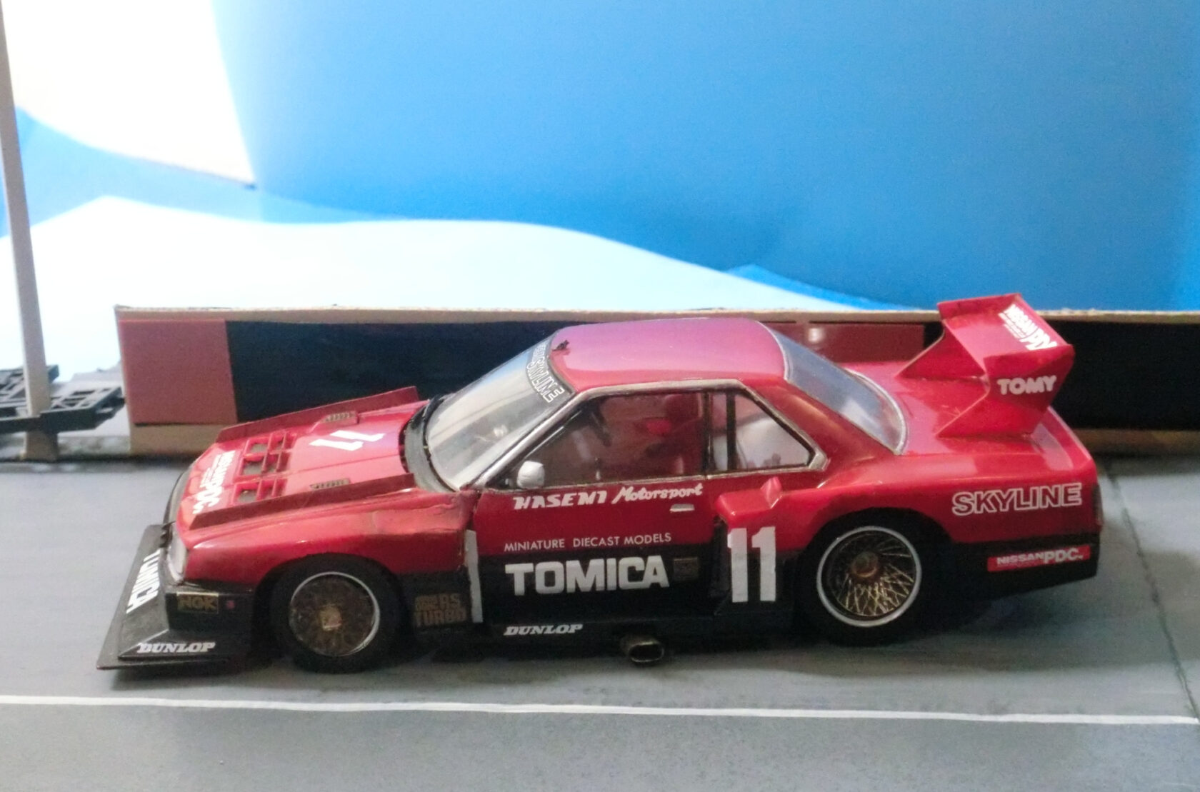

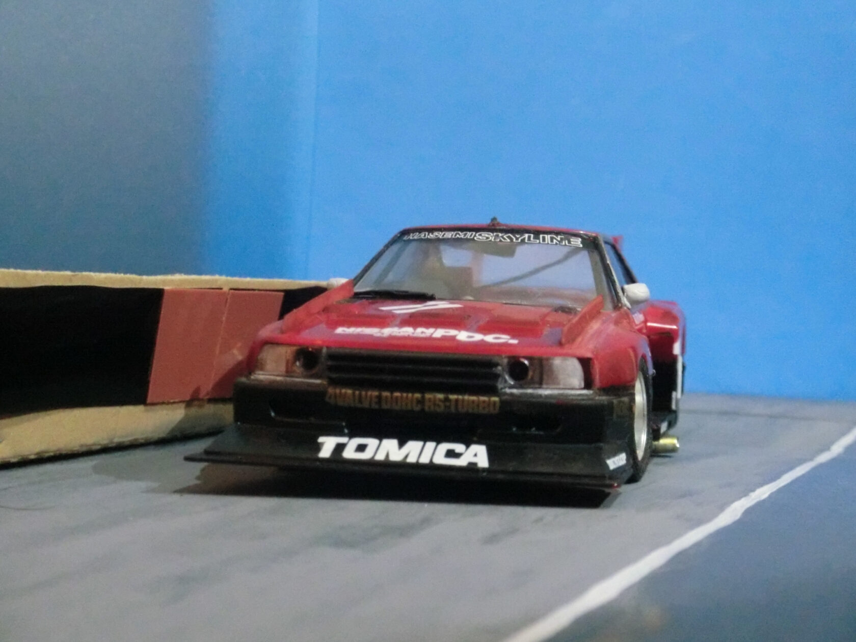

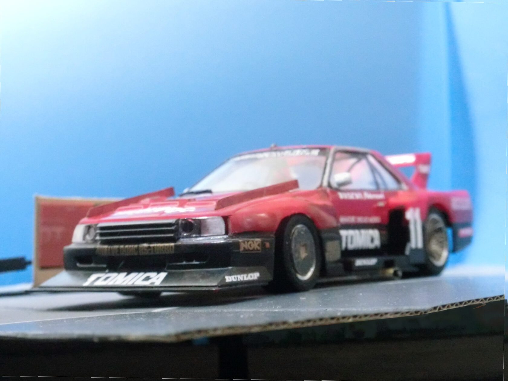

        ボディのフロントは、「縮小」は無理ですので 風切りのような「ブレード」を自作でシャープに変えました。
        前輪のフェンダーも大きいため、削っています。
        サイドミラーは、実車に見るシルバーなのを作成し 取り付けました。

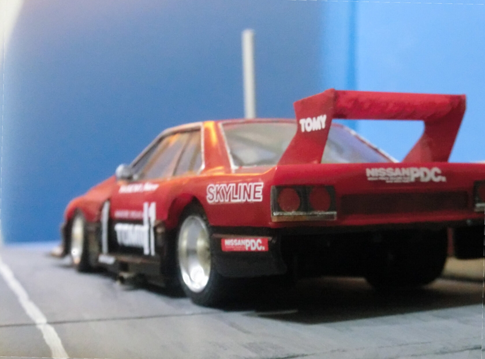

        そして、ようやくデカール貼りに入り 完成となりました。
        (・ -・; ただし クリアーでコーティングするところ、失敗が恐いので手付かずです。
        綺麗なデカールに助けられ、見栄えが上がりました。

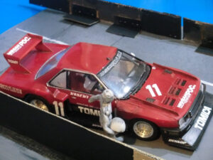

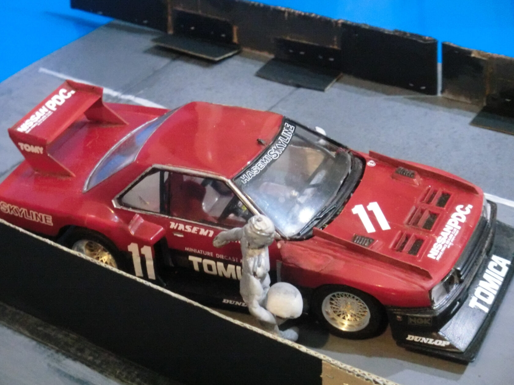

        ~~なんちゃってエンジンを仕上げたところ、「ピットワーク」の舞台はどうかと アイデアが挙がりましたので そうしてみました。
        ピットクルーは いません。

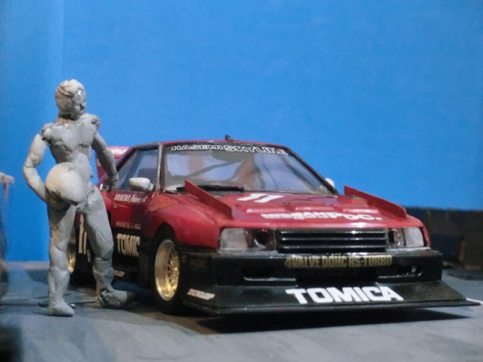

        パイロットは 用意してみましたが…。
        自作しましたので、すこし大柄になりました。
        針金を3種使用
        ・腕・膝は曲がりやすいもの
        100均粘土を使い分け
        ・腕・膝など 関節部は硬めの
        (・ -・; これ、最初は「ミケランジェロ」と同じ 完璧ボディになってしまいました。
        肩も胸筋もふくらはぎも パンパンに盛ってしまい パイロットには見えませんでしたので、だいぶ削ぎました。

          素晴らしい!最終形態のエンジンルームはスッキリと!見せ場になりますね?!
          コーティング無しが却ってウェザリング感が出ている様に
          強者っぷりが上がって見えますよ~∑d(*゚∀゚*)イイネ!!‪
          ピットワーク良いです良いです!!これからまたお手すきの際にクル~や僚機が
          増えると楽しみ~♪♪(✿˘艸˘✿)
          ブレードが入ったスカイラインRSターボ、9、10のショットは
          疾走感が演出されててとてもカッコ良いですよ~!!ワ――゚.+:。ヾ(o・ω・)ノ゚.+:。――イ

            パイロットは、筋骨隆々のボディーをスリム化して お見せできる位になったかも。
            (写真残ってませんが)ウケで ミケランジェロ版も おまけで載せようか …と一旦考えましたが(汗)
            これくらいが レーサーて感じで、走行シーンへと続けたのかもしれません。

              とうとう完成ですね。クリアコートはしなくて正解かも知れませんね。戦うマシン感があっていいんじゃないでしょうか。
              あーやっぱカッコいいな。もう一回買い戻して作ろうかな。

                塗装もOKを頂けて、嬉しくなります。
                肉眼で見ますと もうすこし艶がありませんので、ギリギリの線でした。
                私も、市販車とは違う色合いは 攻めてる感じでイイかも と思えてきてます。 (サイドの火炎も 再現させたかったところです…)
                このキットは、組み上がりますとかっこいいです。
                (・ -・; しかし、フロントのフェンダーが丸っこいし 電池ボックス分 変です。 paopaoさんなら 成形可能です-

                完成おめでとうございます?
                デカールにエンジンに風切り、ミラーと雰囲気上がりましたね?✨
                ピットの風景と人形の自作もナイス工作です❗️
                車体だけで済ますのはチョット勿体ないですもんね??
