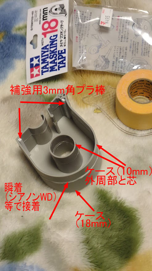

        タミヤさんのマスキングテープケース。
        18mmと10mmを悪魔合体させてみた件。
        3M社の30mm幅のテープを常用しているのですが、丁度いいケースが売られていなかったので、今回作ってみました。
        内部寸法的にそれぞれプラス2mmずつ余裕があるので、(18+2)+(10+2)=30+2と言う事で、30mm幅のテープがピッタリ収まります。
        10mmケースの外周部と芯をノコギリでカットし、瞬着で接着。隙間は瞬着で埋め、プラモの合わせ目消しの要領で処理。補強用に3mmプラ角棒を沿わせて接着。
        後は似たような色を選んで塗装。
        さて強度的にどんなもんかな。しばらく使ってみます。
        なんならタミヤさんが発売してくれたら言うこと無しなのですが。(催促)

              作ってみて思いましたがやっぱりあると断然助かります。
              綺麗に切れるし、テープのロールの横側がホコリも付かずにずっと綺麗なままなのがいいです。
              手でちぎるのでも用は足りるのでいいのですが、これは自作物で久々のヒットですよ。
              市販品だと丁度いいケースがないんですよ。多分建物とか自動車の実物ぐらいのサイズに使うので、手でちぎってても問題ないんでしょうね。
              ニッチな需要は自分でどうにかするしかないのですが、自作力は高いと幸せになれると実感しました。
