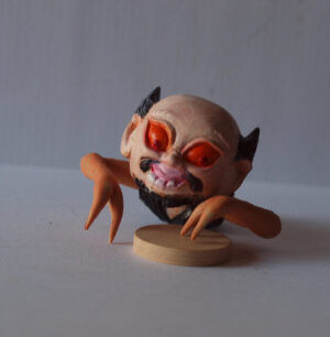

                              本来ならハイライトカラーにする肌色を混色してベースカラーを作成し小豆粗いの仕上塗装を始めました。
                              油絵具を使用しているとは言え、下地塗装に近いですから可成斑ですが、
                              最終的には微調整を繰り返しながら完成させますので、完成後のイメージは思った以上に変わるかと思います。
                              両手の肌色がハンブロールのマットフレッシュの色合いです。
                              通常瞳は最後にいれますが、今回は目が特長になりますので、先に塗装しています。
                              小豆洗いはあやかしですから、先にイメージ作りとして塗装しています。
                              瞳は赤色に致したいと考えています。
                              肌はツルツルより不潔な感じで凸凹しているほうが妖怪らしいかなと思いますので一工夫して見たいと思います。
                              また、両手足には疥癬の跡らしいモールドありますが、外箱のイラストや完成見本写真には疥癬の表現が無く体毛らしく表現されています。
                              ただ、モールドは体毛の様には見えませんので、如何にするか思案が必要みたいです。
                            • #5533

                              • #5559
                                桜も満開となり昼間は気温が上がりはじめ、油絵具の乾燥状態も安定してきた事で、今までよりはローテも安定してくると思います。
                                瞳にレッドを入れてみましたが、オレンジがやや強くレッドの目立ち方がよくありませんので何か一工夫が必要みたいです。
                                現状では人間では無い事は分りますが、妖怪らしい妖気が少なく単なる化け物にしか見えないと思いますので、何か一手間が必要かと思います。
                                小豆洗いは腰を極端に曲げていますので、当初の予定通りに上半身と下半身は個別に完成させて最後に合体させる事から暫らくは上半身の完成作業となります。
                                完成作業といっても部品の追加は無く塗装するだけですから、油絵具の乾燥時間が安定してくれば作業も安定してきますので、些少は作業も順調に進むと思います。
                              • #5562

                                    前回瞳をレッドにしましたが、オレンジにやや負けている感じがしましたので、瞳をクリムソンにして些少イメージを変えてみました。
                                    更に口周りも些少イメージを変えてみましたところが、何か微妙にイメージが合わない感じがしていますので、更にイメージを変えてみようかと考えています。
                                    本日パオパオさんのアドバイス戴きました「花丸はるか」の種をホームセンターでリハビリからの帰りに予備を兼て2袋購入してきました。
                                    実際は一袋で事足りるのかも知れませんが、一袋にどの位の量が入っているのか分りませんから、あまれば何かに使用できるだろうと安意に考えています。^_^;
                                    次回は更に顔の仕上塗装を続行して行いますが、イメージは尚更に変わる事でしょう。

                                      • #5689
                                          ロマンさん、こんばんは。
                                          眼力が凄い。 …まさに、妖怪て感じを受けてきました。
                                          小豆を洗うのに ??何を企んでいるのか と悪そうな表情にも見えます。
                                          ただし、伺った話で「ちいさいなりにも神」とありましたので 悪くは言えませんね。
                                          実の植物の種が登場するあたり、楽しみになります

                                        • #5745
                                          前回に加えて肌を青白くする為にコバルトブルーを加えて青みが勝っているように挑戦してみました。
                                          所々に青く見える部分が確認出来ますので、先ずは個人的に「OK」と致したいと思います。
                                          更に目に血走りを入れるためにクリムソンで血管を追加してみようかとも考えています。
                                          下半身がありませんが、小豆粗いの全体的なイメージ確認に、従来の様には撮影用の置台でなく、フィギュアベースに置いて見ました。
                                          フィギュアベースは以前にも申しました様にスチロール樹脂ではなく、半透明のラジコンカーのボディの様な感じに見えているかと思います。
                                          組立説明書に小豆洗いはパーマボンド(瞬間接着剤)で固定すると有りますから、スチロール樹脂用の接着剤では固定出来ない材質かととおもわれます。
                                          もし、ラジコンカー用のカーボネイトボディと同様なら塗装も裏面から行う必要があると思いますが、塗装については何も注釈がありませんので、全く同様では無いようです。
                                          先ずは、表面から塗装を行って見たいと思います。

                                              こんばんわ。
                                              いい感じの肌色ですね。露骨に妖怪してないおっさんみたいな色で、不気味さと可愛さのバランスがちょうどいい感じ。

                                            • #5766
                                              おはようございます😃
                                              人間に比べて血色の悪い感じや赤い目など不気味さが妖怪らしくて良いですね😁
                                              • #5784
                                                妖怪は人間ではなく身分の低い神様らしいので、人間とは違う肌色にしました。
                                                小豆洗いは伝承に恨み要素がありますから、その辺りも意識にいれて肌色を作成しました。
                                                後は目に血管を入れて血走った感じにするか、現状を維持するか思案しています。
                                                ただ、現状でも妖怪のイメージから外れてはいない様で一安心という処ですか。
                                          • #5749
                                              おおぉ!!肌の感じ!凄く良い!
                                              仰る通り、青み感っていうのが程よくブレンドされて
                                              アタシのイメージしていた感じと合致しているような~(ノ≧∀)ノ
                                              (いやお前のイメージはどうでもええやろ…。
                                              確かに接着剤との相性っていつも悩みますね…(。-`ω-)
                                              自分は白化現象とかのうっかりミスする事が多くて~💦
                                              塗装も千差万別ありますから中々に厄介でもありそれがまた
                                              面白くも有りますよね~⸜(* ॑꒳ ॑* )⸝

                                                                            • #6388
                                                                                ロマンさん、こんばんは。
                                                                                脛毛のモールドなど、太めですね。
                                                                                ワタシは箱絵を見てないので分かりませんが、あまり毛深い妖怪に 見えてきません。
                                                                                これから 毛を細く微調整なのか、大変そうです。 前と 同じ肌色が調合できますとよいですね
                                                                                • #6389
                                                                                  仰せの通り手足の毛はイラストでは細い線なのですが、モールドで再現したばかりに太くなってしまった様です。
                                                                                  むしろ毛彫りの様な細い線(できれば凸)であれば、それらしく見えると思うのですが、強調しようとしたのかも
                                                                                  知れません。
                                                                                  出来るだけ細くなる様に調整は行いたいと思います。

                                                                                  小豆洗いのフィギュアベースを眺めている間に、フィールドグラスとナノスケールバラストのみでは物足りない感じがしましたので、スタテックグラススも適宜に追加してみました。
                                                                                  ただ、川原石がナノスケールバラストだけではリアルさに欠けると思いますので、さらにNゲージ用のバラストも適宜に追加を行いたいと思います。
                                                                                  小豆洗いは川岸のほぼ中央当りに固定する予定にしていますが、全体的なイメージによりスタテックグラスの追加も視野にいれています。
                                                                                  更に木製の飾台を追加するかしないかでも思案しています。
                                                                                  小豆洗いのフィギュアベースに適宜なカット材がなく長辺に合わせますと幅が不足すると言って短辺に合わせますと長さが不足するといった事で、長短どちらもカバーするサイズにしますと置場所に難義するサイズになってしまうので、思案する事になってしまいました。

                                                                                        前回に続いてナノスケールバラストとスタテックグラスを追加しました。
                                                                                        各所に散逸していますスタテックグラスとナノスケールバラストは、接着剤が充分に乾燥してから取り除くなどの処理を行いたいと思います。

                                                                                            フィールドグラスとスタテックグラスを追加しましたが、まだまだ不足感が有りますので主に向って左側のベースにスタテックグラスとフィールドグラスを追加しました。
                                                                                            更に全体的なイメージの確認のために「小豆洗い(下半身)」が自立する部分に乗せてみました。
                                                                                            ただ、この角度で小豆を洗うのは難しい体性の様に思いますので、上半身との連続性はやや崩れる感じがしますが何とか出来るだけ自然に見えるように挑戦してみたいと思います。
                                                                                            次回は「小豆洗い」本体の完成作業に入りたいと思います。

                                                                                                  漸くパオパオさんから紹介戴きました小豆の代用品としての大根の種を袋から取り出してみましたところ、色や大きさにバラツキはありましたが、十分に代用できると確信できる物でホッとしました。
                                                                                                  萬一使用出来ませんとこの期に及んで再び一から探す事になりますから、夫は御勘弁をとの心境でした。
                                                                                                  種の大きさ比較のためキットの篩と並べて見ましたが、この大きさなら網目から落下する事も無い大きさですから先ずは合格だとおもいました。
                                                                                                  ただ、大きい粒もかなり見られますが、このままで行きたいと思います。
                                                                                                  可能な限りと條件をつけましても一粒一粒選別に時間を取られますと先に進みませんのでこのまま進めるのを御理解いただければと思います。
