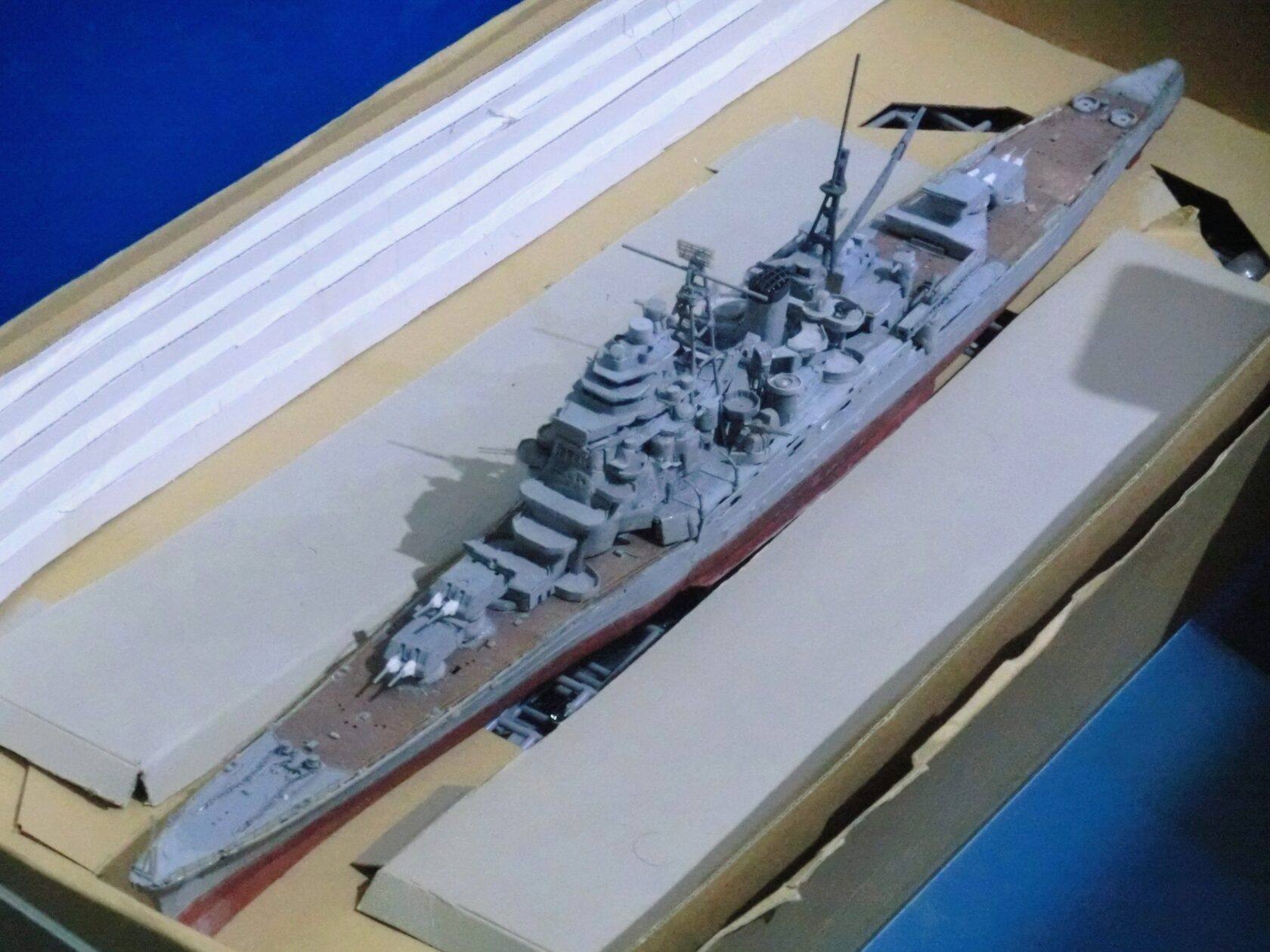

        軽巡洋艦1/350の製作から 重巡洋艦に方向転換したキット
        1/700のウォーターライン「鳥海」などを参考に 1/350「高雄」へ ─スクラッチし、 「最終時」の姿で完成させました。
        そこから、竣工時に変更し終えました。
        ダイナミックな艦橋も いいかな、と思って始めました。
        そして、マストを残して完成しましたが・・・。
        マストの作成に手こずりました。

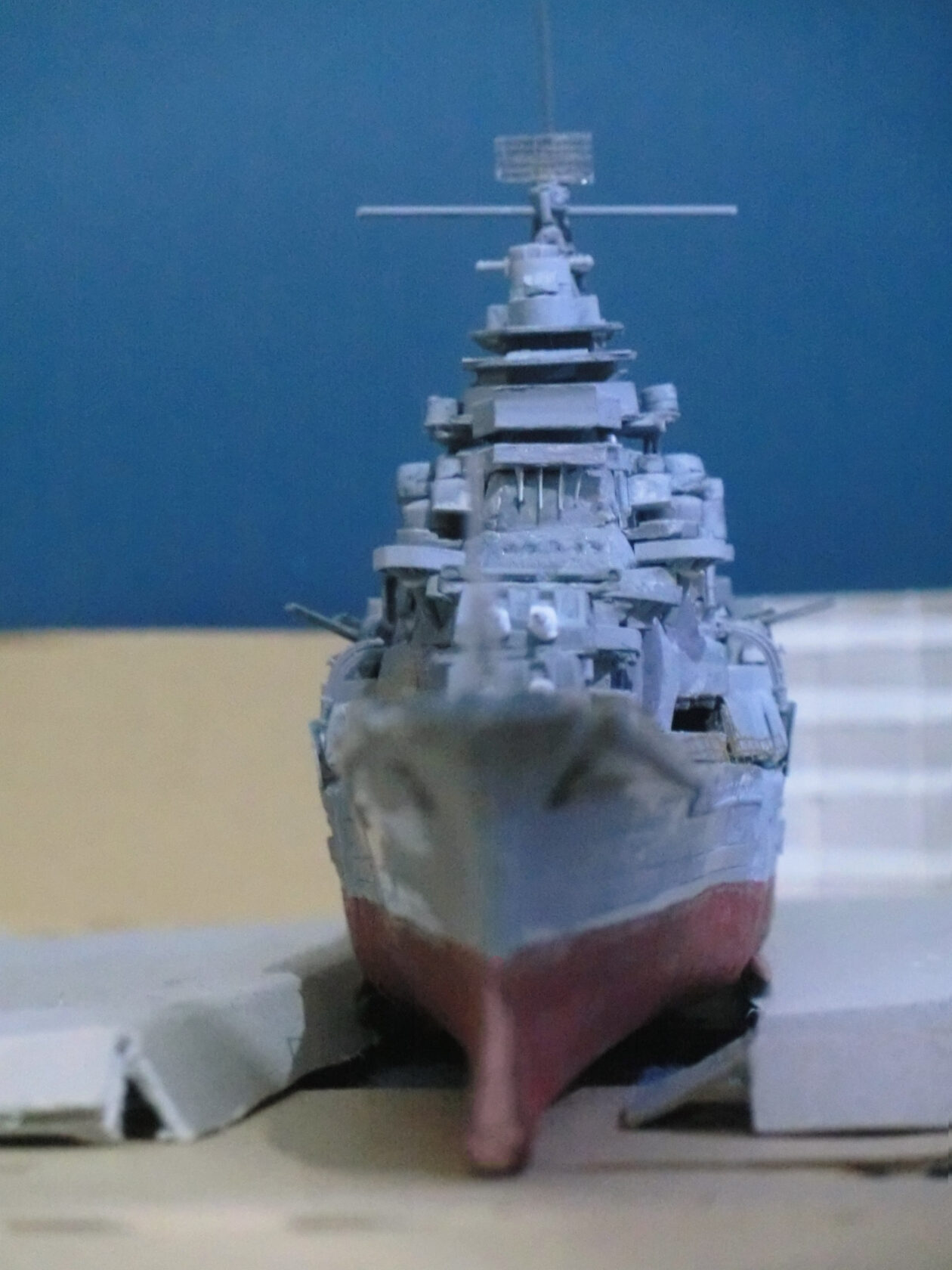

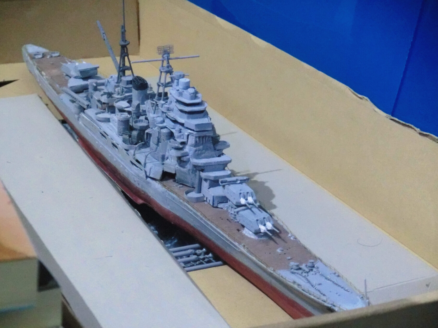

        ( ´ -` マストの完成前に、艦橋の改修で 重巡洋艦「摩耶」になりました。
        艦橋のサイズが 日本艦船No.1かもしれません。
        「摩耶」は、第3の主砲が取り払われ 対空装備になりました。
        防空指揮所も大型化されました。

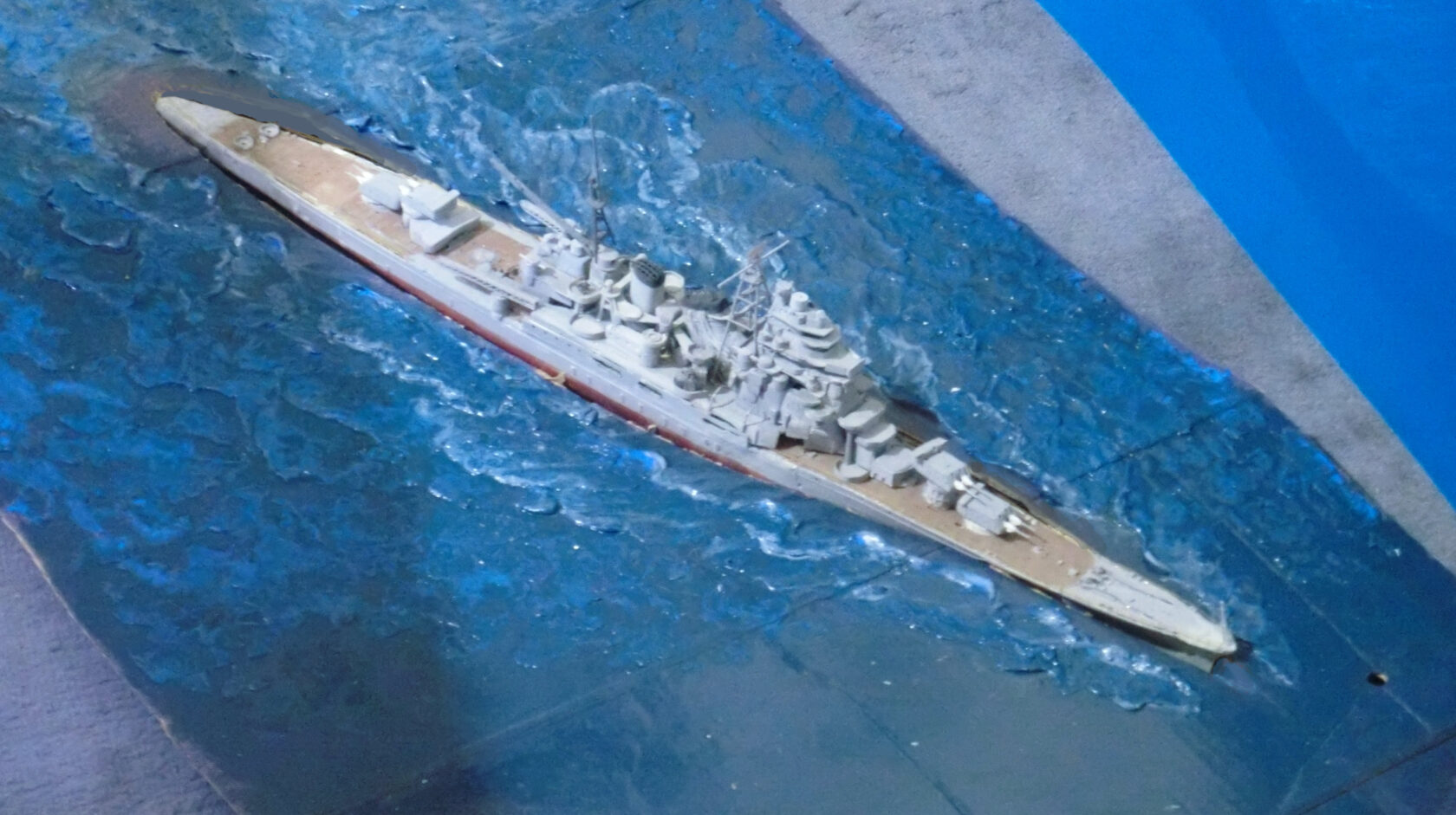

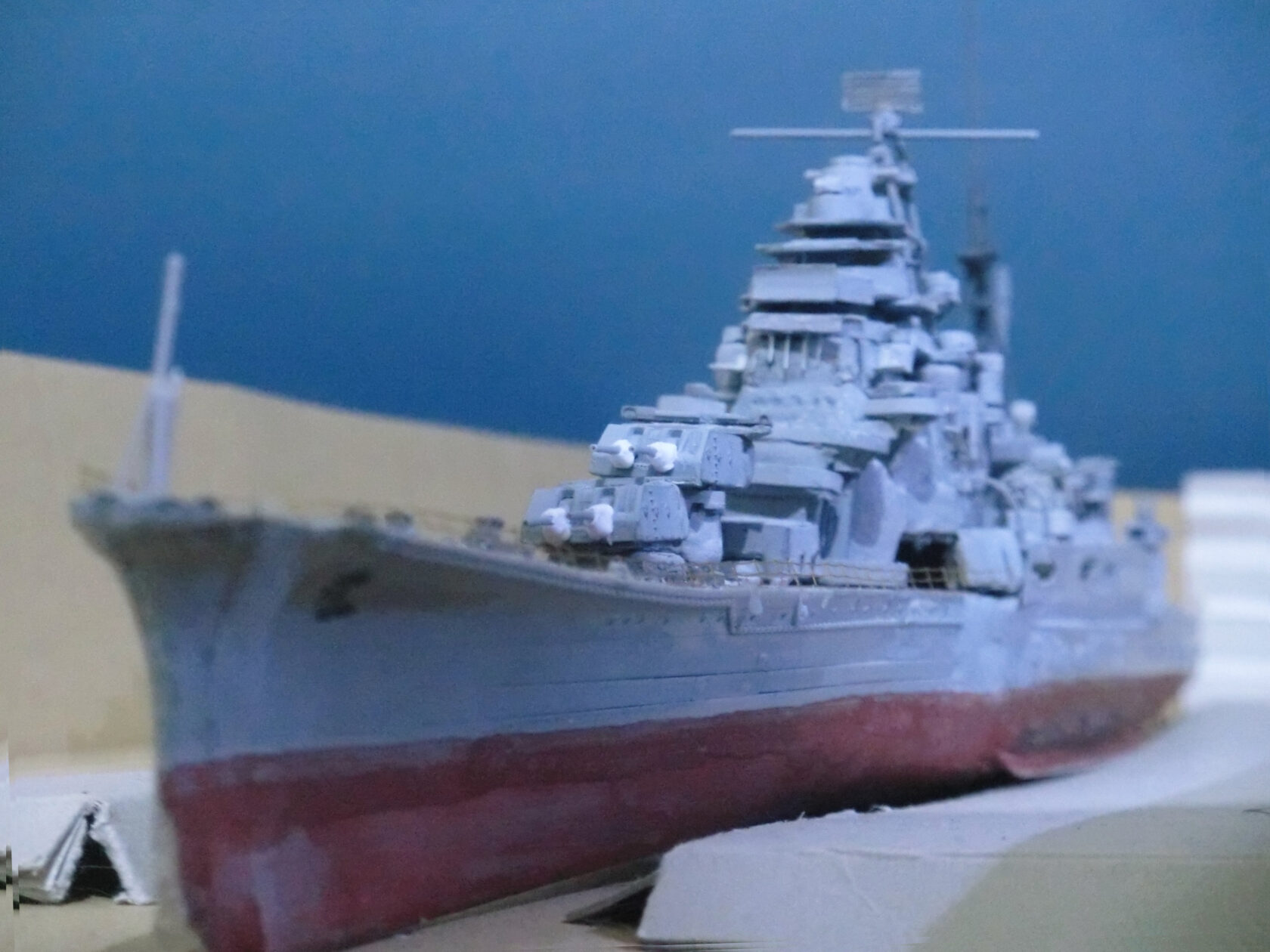

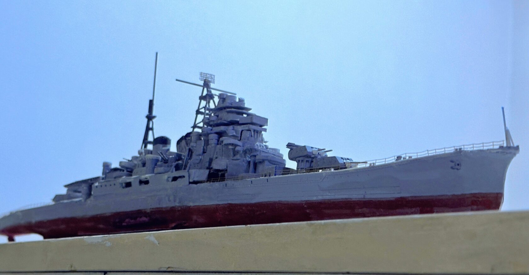

        写真は

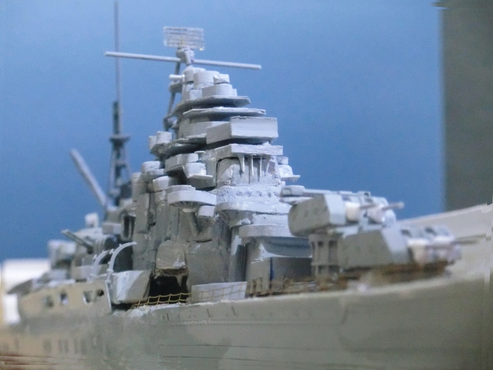

        艦橋が大きく、現代のイージス艦に通ずるところがあります。
        艦橋の上に見える21号電探だけが、妙に細かいです。
        これは、エッジングの手摺を重ねて作っています。
        下から望むと、(・ -・ ごっつい
        しかし、船体の防水隔壁に問題があった と言われています。
        魚雷にやられてしまいました…。

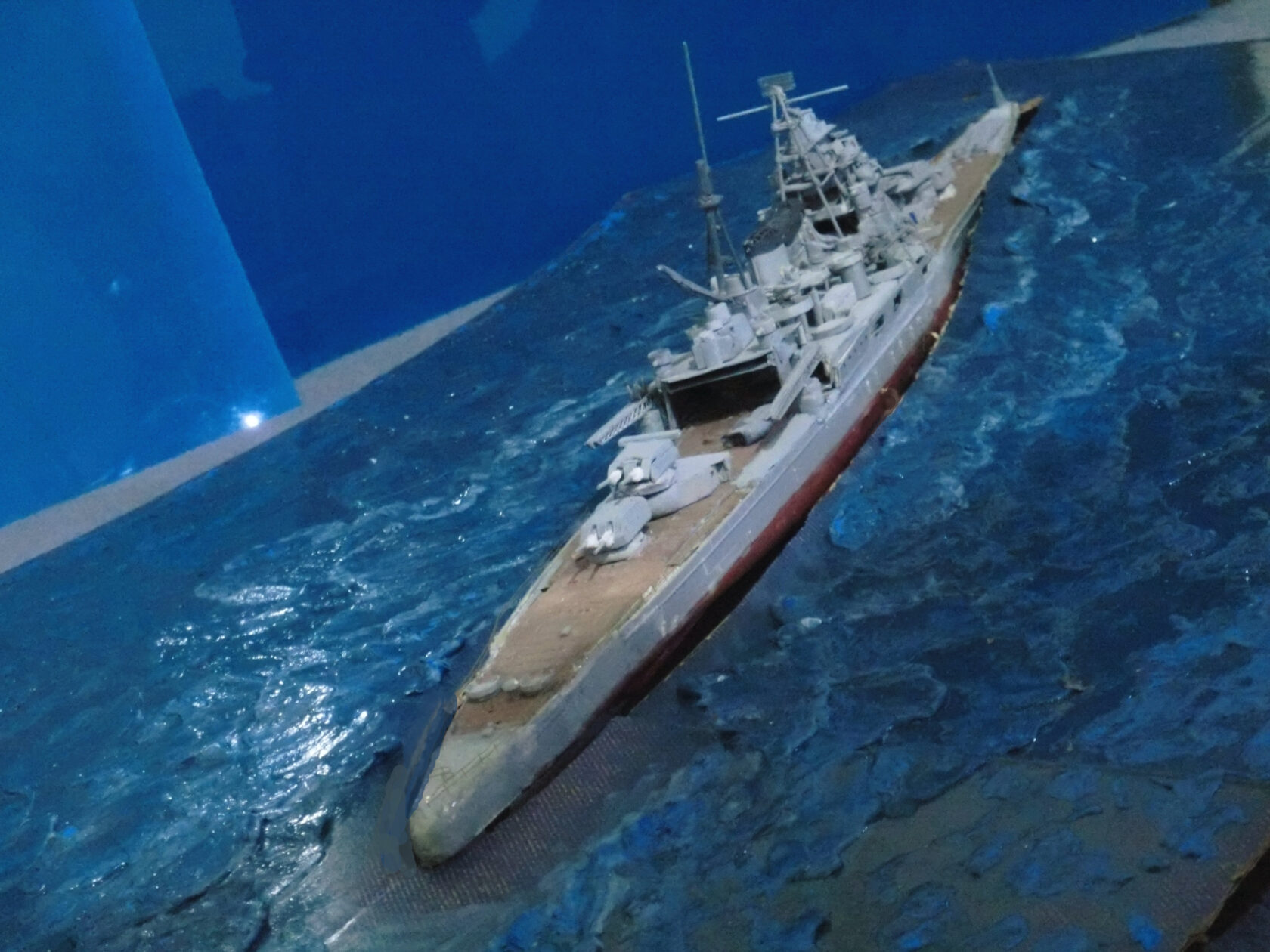

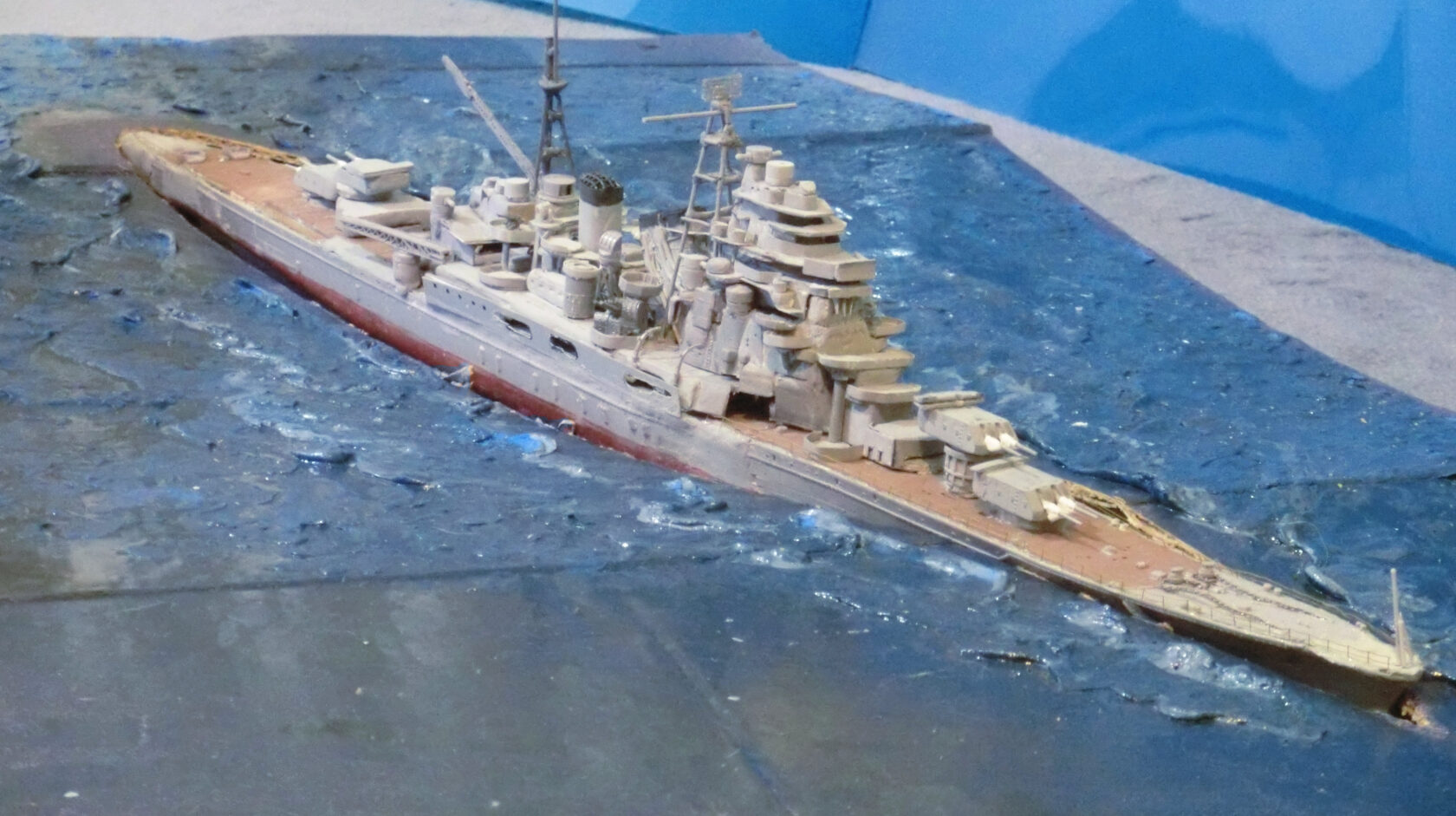

        海に出たシーンは、前に用意した 「なんちゃって海面」です-
        今回、主砲の防水カバーも装備しました。
        ??抜かりなし

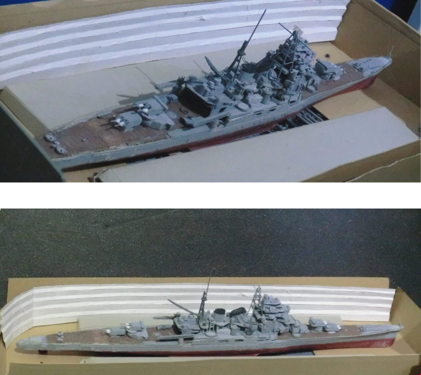

        ・・・ 重巡「摩耶」を作ったわりには、後ろからは 竣工時の高雄型 のままです。
        実際には、航空甲板に改装されていたと思われます。
        ~ また解体して構築して ができませんでした。
        (^ ー^ この状態で 完成にしたいと思います。

              迫力が伝わり 嬉しくなります。
              1/700の「鳥海」という、艦橋の大きな同型艦も持っているのですが、 1/350ですと想像以上の迫力でした。
              重巡「摩耶」にしました。 実は、私は(艦橋に砲を向けた)第3主砲が苦手でして 取り払った摩耶には惹かれていたのです。
              資料ですが、写真があまり無く「摩耶」は特にです(いまだに探してる…)
              CGなんかは多く見ていますが、CG作者の好みも出てて 崩れまくってます。
              ~そのようなCGを 反面教師にして、「写真で決定した」感じです-。
              (´ ᴗ ` 手摺の感じも写真見てでして、伝わってよかったです。

            写真でも、これは大きいと感じますが、実際の全長はどのくらいなのでしょうか?
            • #10327
                ( ´ -` 実艦のように改修を続けた形状になったらしく、伝わりよかったです。
                実際は たしかに ‘緩やかに’ と思えます。 一旦 完成した構造物を撤去してまして、大本営の意気込みが凄いですねえ-。
                サイズはガンプラの1/60よりも大きく、、、 出先で測れませんが 計算して・・・。
                実艦が全長200m以上ありますので、60cm以上 軽くあります。
                (^ -^; 海面のジオラマが 場所を取るのですよ-
