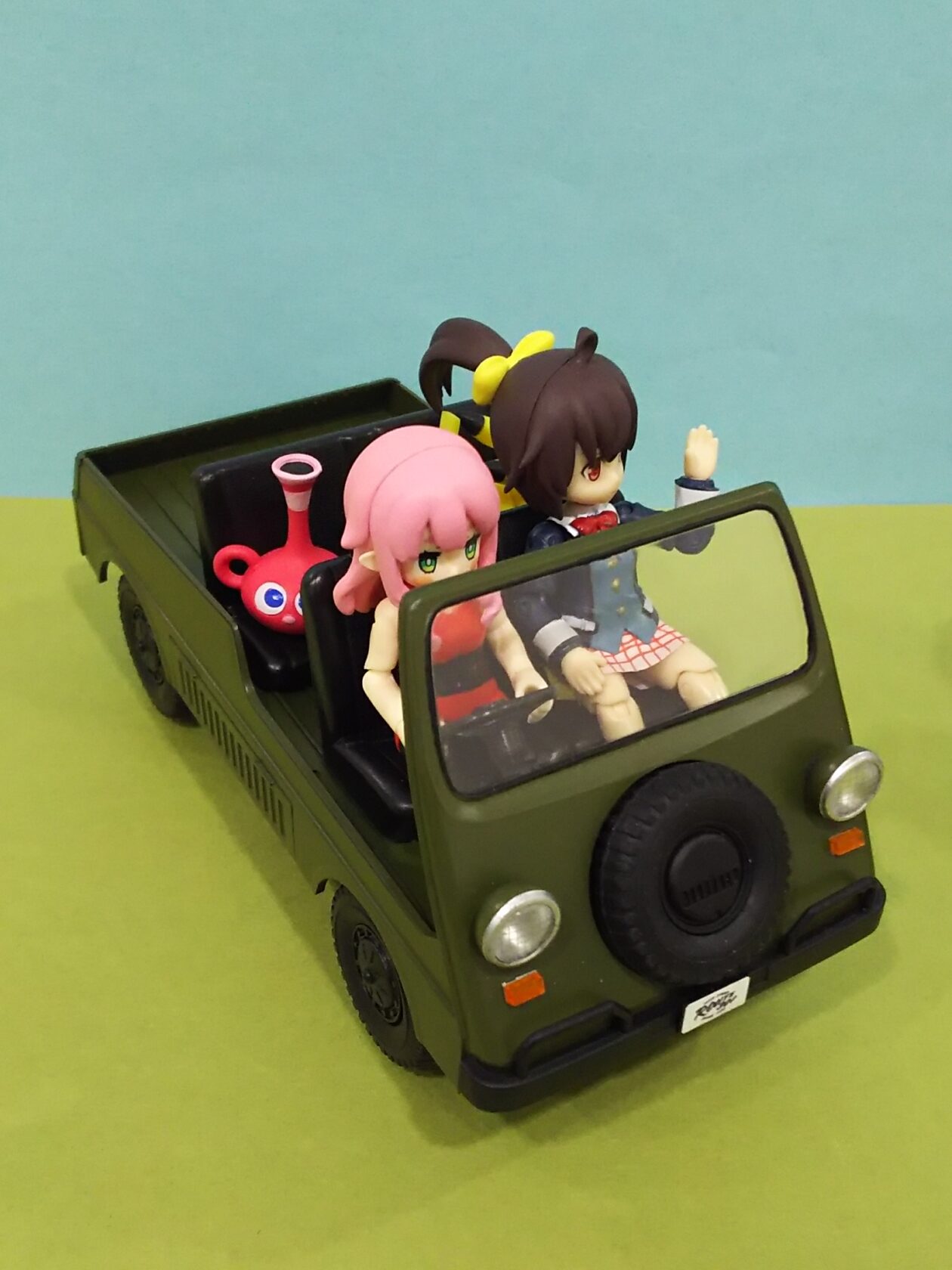

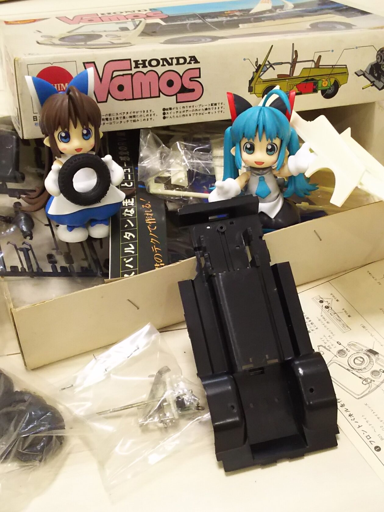

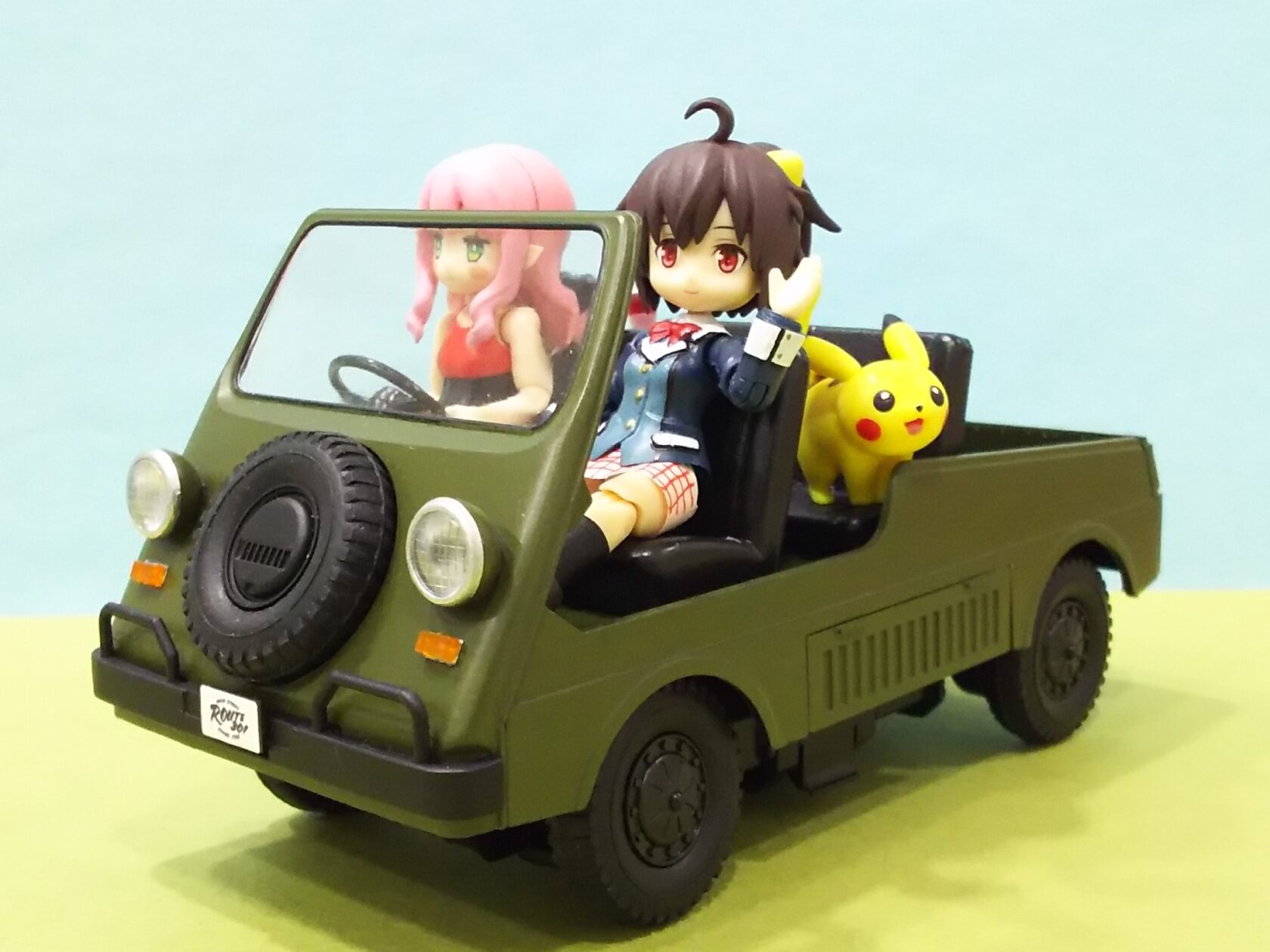

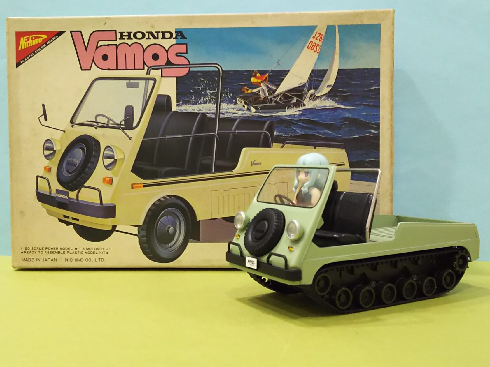

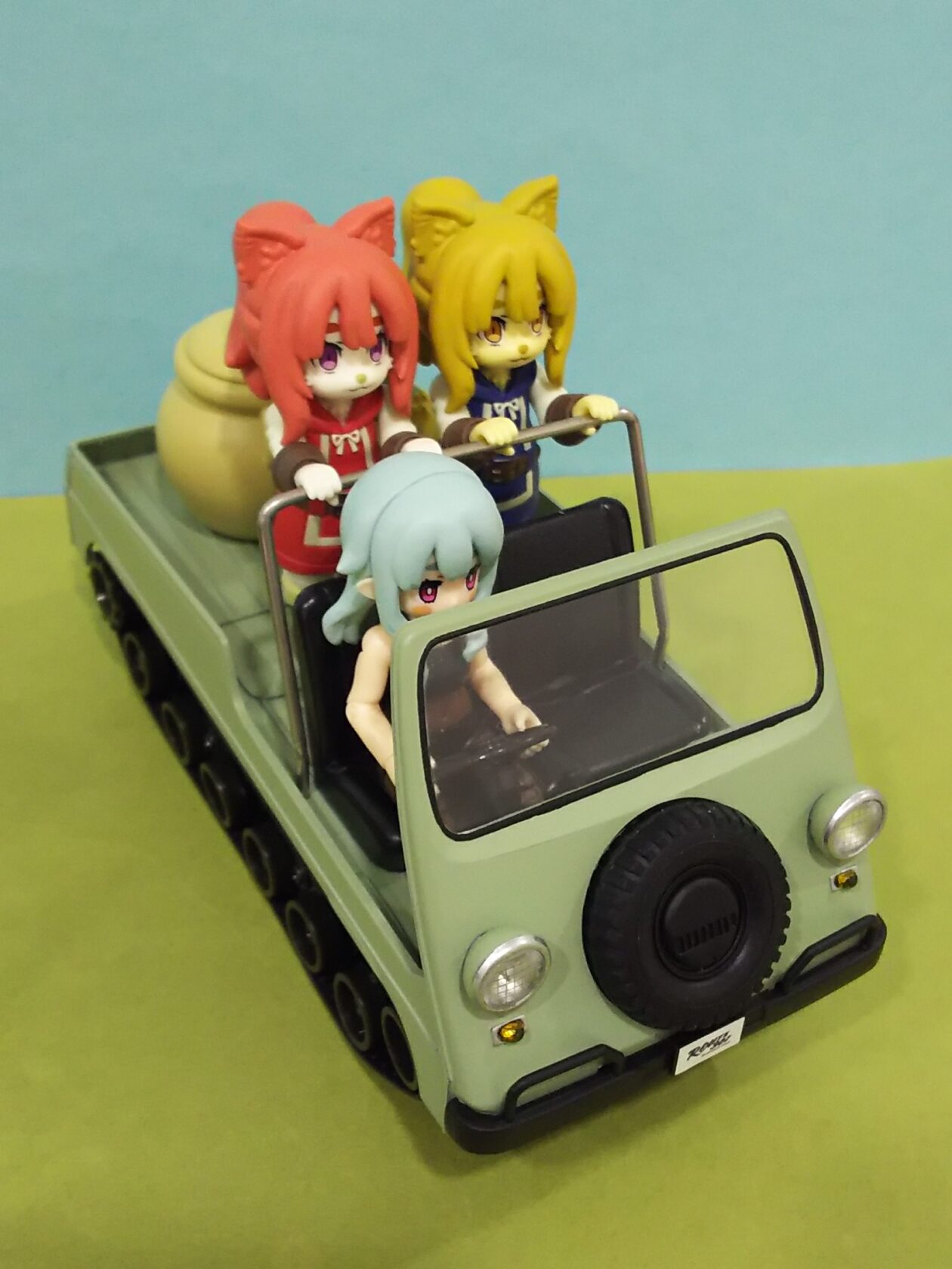

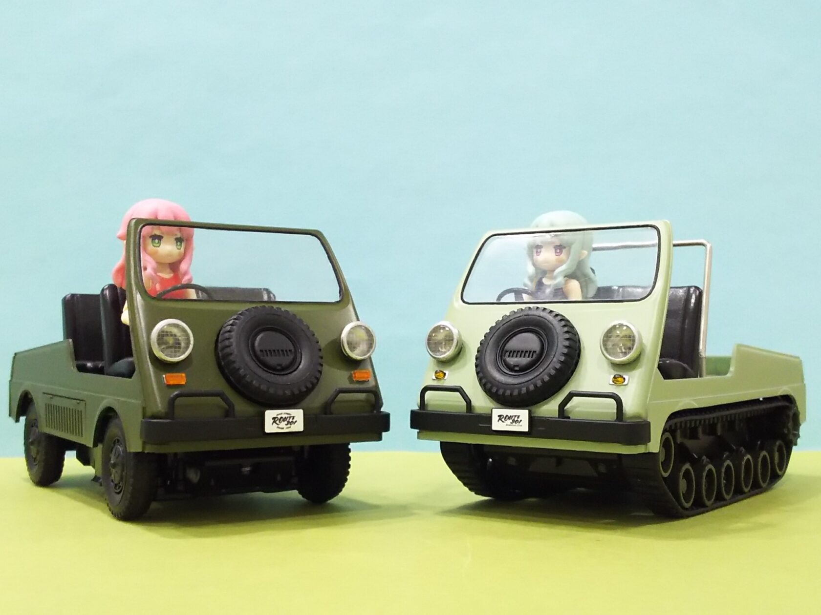

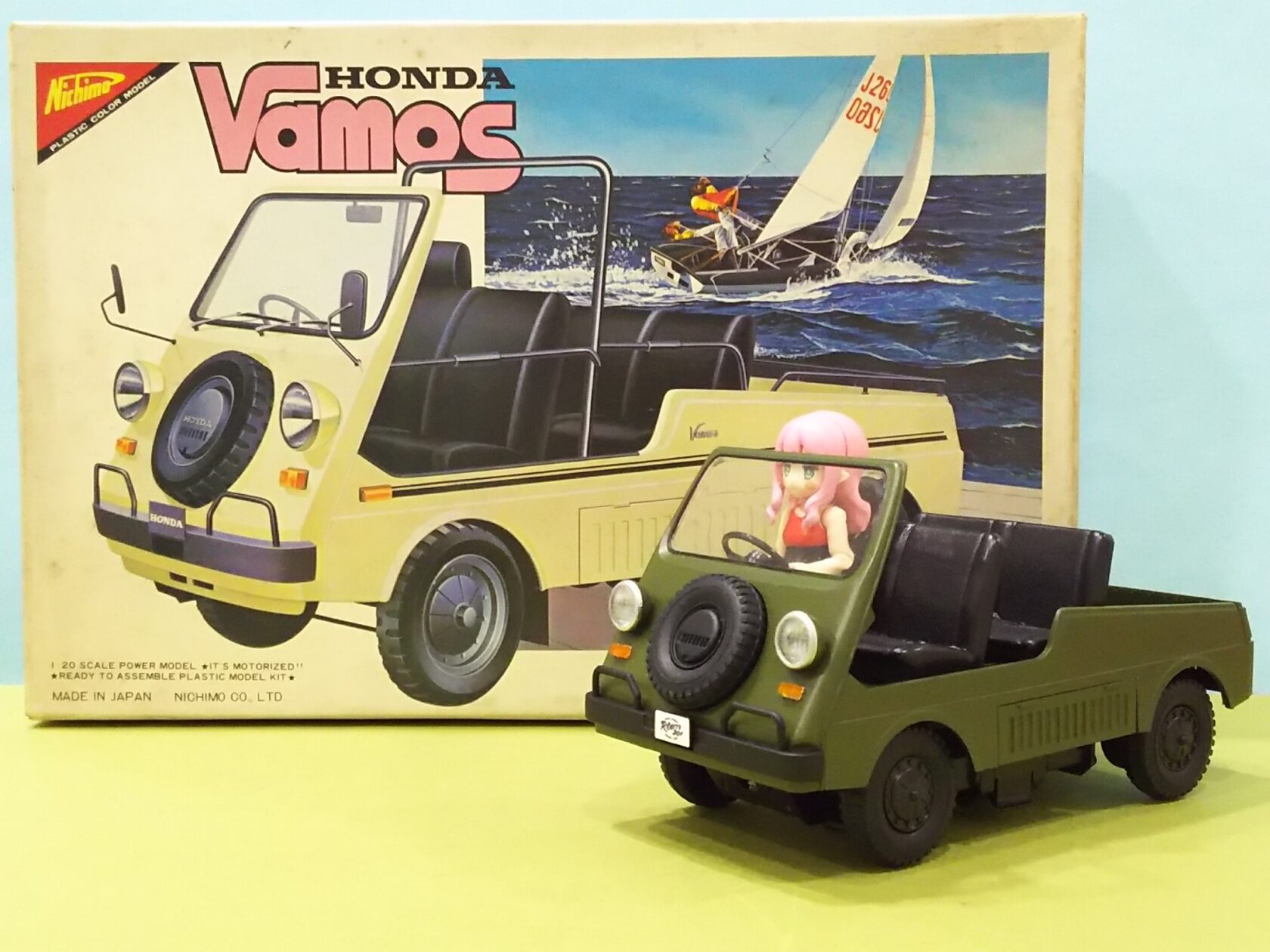

昭和の名キット・ニチモの1/20バモスホンダは古い割に良いプロポーションです?
モーターライズキットなんですが走らせると何処かに突っ込んでって壊れる事間違いなしなのでラジコンに改造して自在に操作できるようにしました?

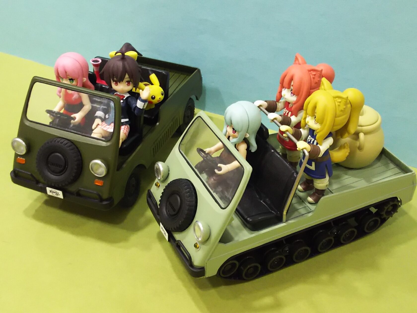

バックミラーやガードパイプ等の壊れやすい部品はオミットし、ヘッドライト・テールライトにLEDを仕込んであります。1台目は京商のファーストミニッツという車のラジコンのシャーシを移植、ボディカラーはタミヤのオリーブドラブ2です。

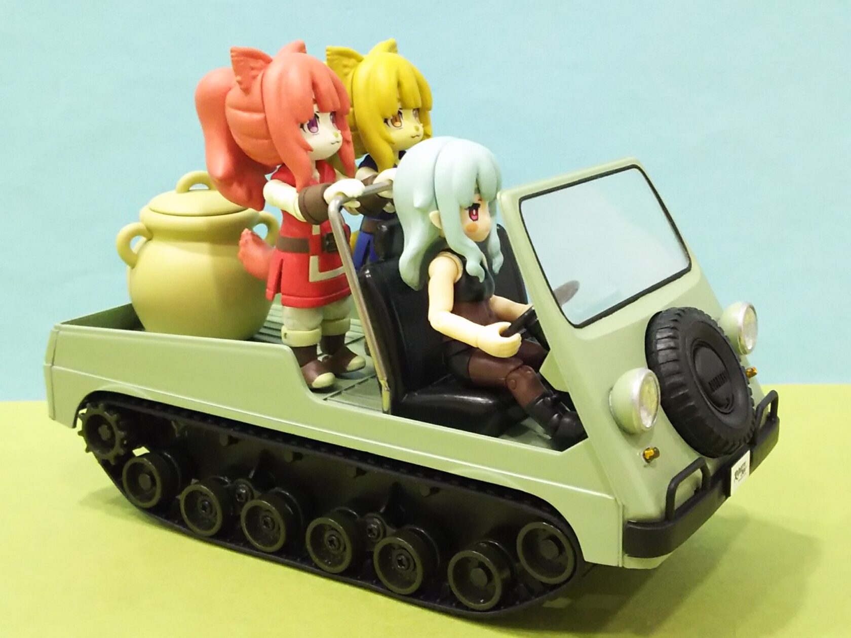

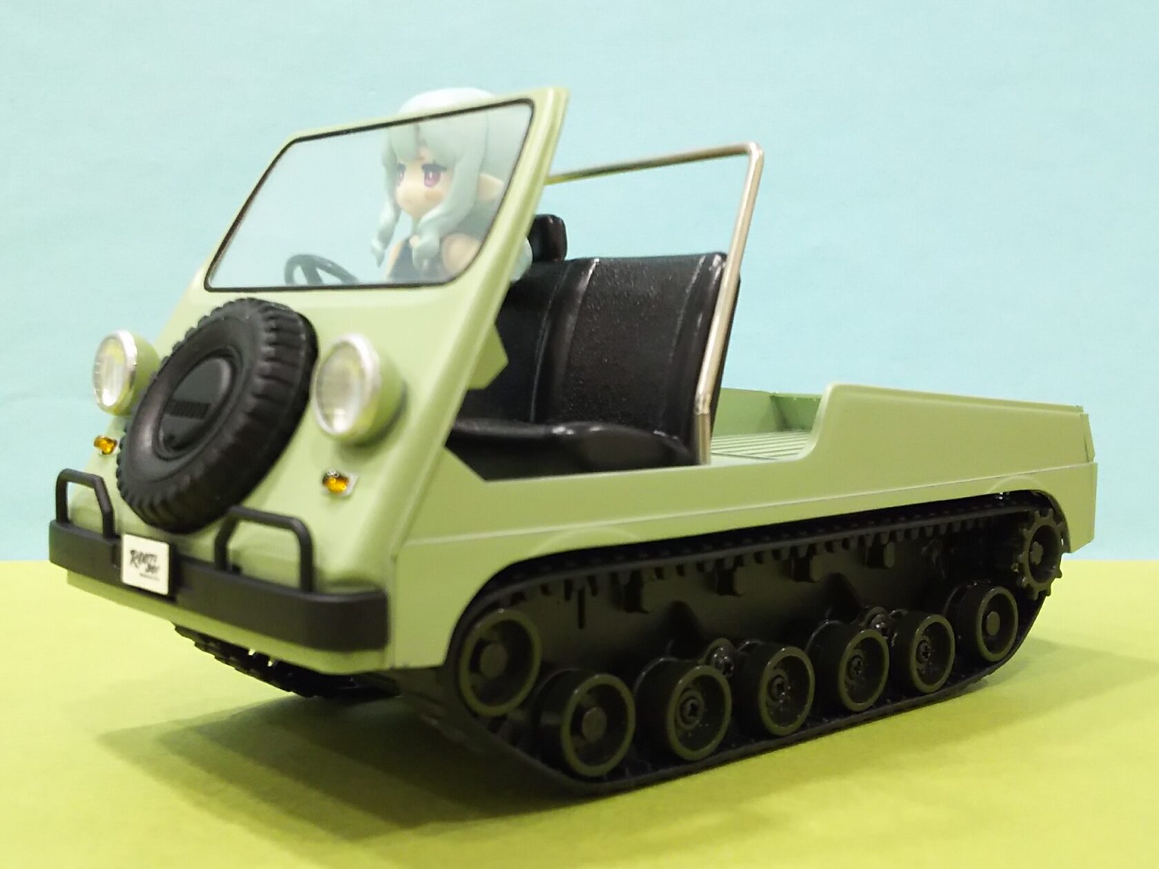

2台目は京商のミニタンクという戦車のラジコンのシャーシを移植してトラクターとしました。ボディカラーはMSグリーン(ザクの色の薄い方)です。
