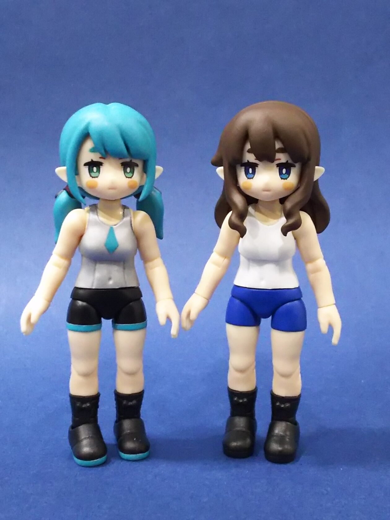

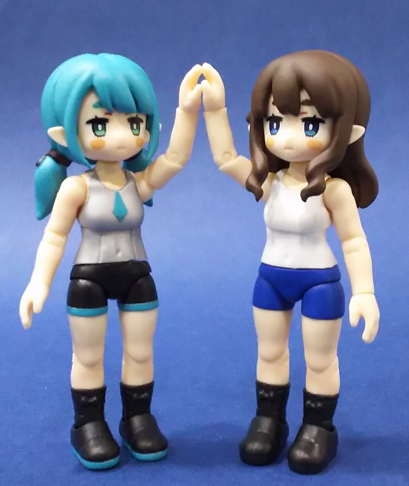

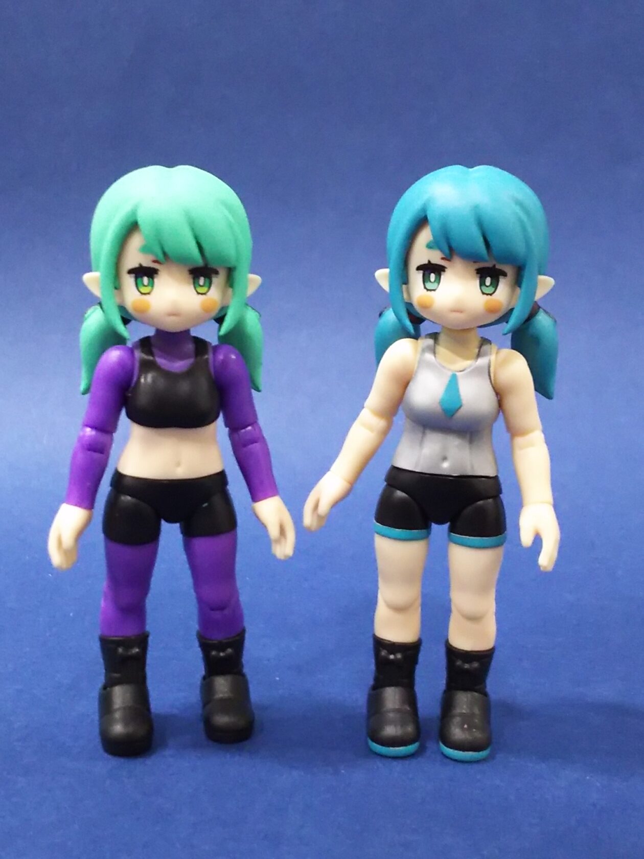

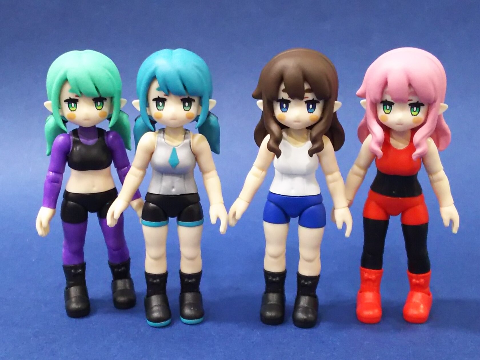

      ガシャポンクエストというカプセルトイの組立式可動フィギュアの小柄なエルフの可愛さにハマッてしまったのでウチの看板娘『ヘタレ組』(クシナダとミク)の色に塗りました?
      クシナダの髪TS-69 リノリウム甲板色は実績あるのでたぶん大丈夫ですが
      ミクの髪TS-41 コーラルブルーはPVCに使うの初めてなので、後でベトベトにならないかビクビクしています?

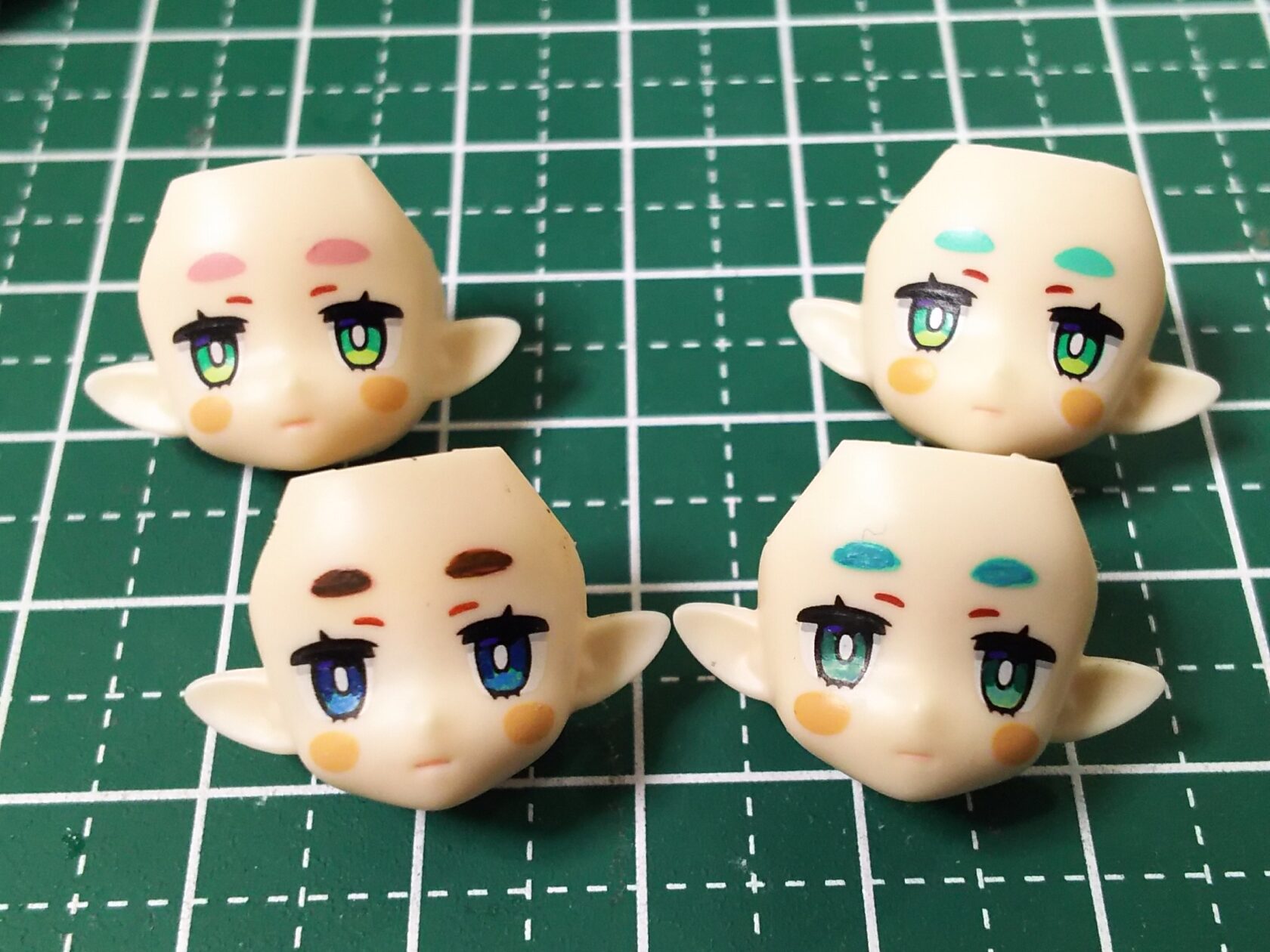

      あとアイリペをエナメルで塗ったのもチョット不安要素です??

      滅鬼の刀の「ヘタレ組」を思い出します。
      ところでエナメルは怖いですね。
      年数など経過しますと表面が溶けて何やらねっとりてのが
      ありますので、他のクリアー塗料でコーティングされた方が
      無難かもしれませんね。
      ほんま知らんけど

        実はウチの副部長が台湾で買った怪しいオスプレイのプラモをスプレーで塗ったら後で艶々ベトベトになり…その後上から何を塗ってもダメだったのを目撃しています?
        なのでもし後々ダメになったら悪足掻きせずにシンナーで落として別の塗料でやり直そうと思います?

          PVC(ソフビ)(ポリ塩化ビニル)はエナメルやアクリル塗料を使うとアウトでラッカーならOKって定説ですが、タミヤのスプレーはラッカーと言いつつ色によりOKとアウトが混在する地雷原なんですよ~ッ?

            ちなみに昔タミヤスプレー『ライトサンド』で塗ったスティ子は後でベトベトになり、Mr.スプレー『タン』で塗り直しました?

            夏になると、塗装がベタベタになりますよね。 アクリルですと、フィギュアの塗装は ダメでした…。
            髪の色が 船のリノリウム甲板色という流用がイイですね-。 すごく しっくりしています。

              長年の経験からPVCと塗料の関係が段々分かってきました。Vカラーというソフビ専用塗料を使えば間違いなさそうですが色数が少なく入手性も悪いのが難点?で、イイ色が多いタミヤのスプレーを使ったものの、大丈夫な色とダメな色が混在してる始末でした?
              リノリウム甲板色が大丈夫なのはメッチャ嬉しいです?✨

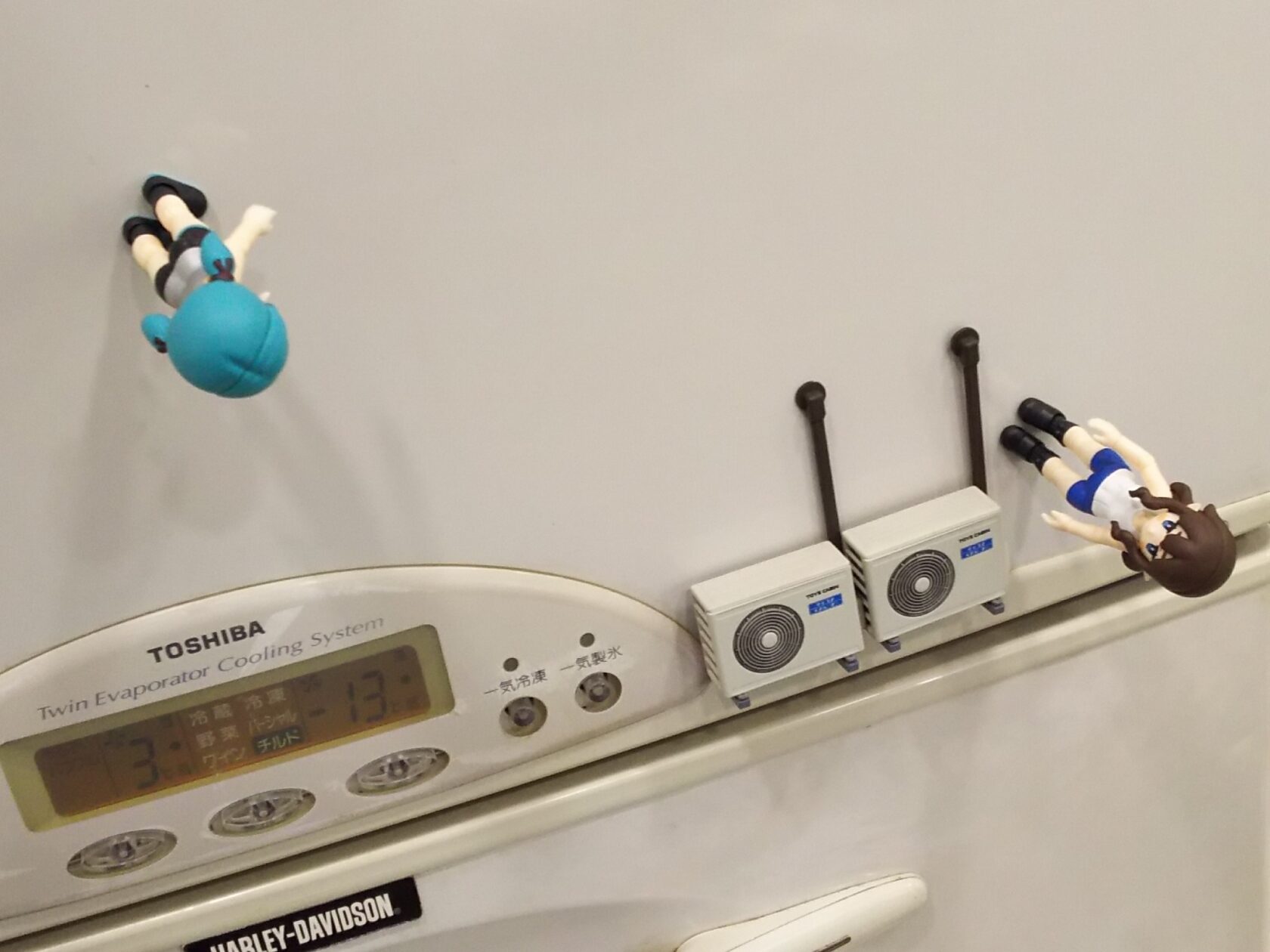

              ちなみにこの子達、靴の裏に最初から穴があいてて、ソコにハイキューパーツの2.5mmネオジム磁石を2枚重ねで入れる事で冷蔵庫にくっつけられるんですよ~?
