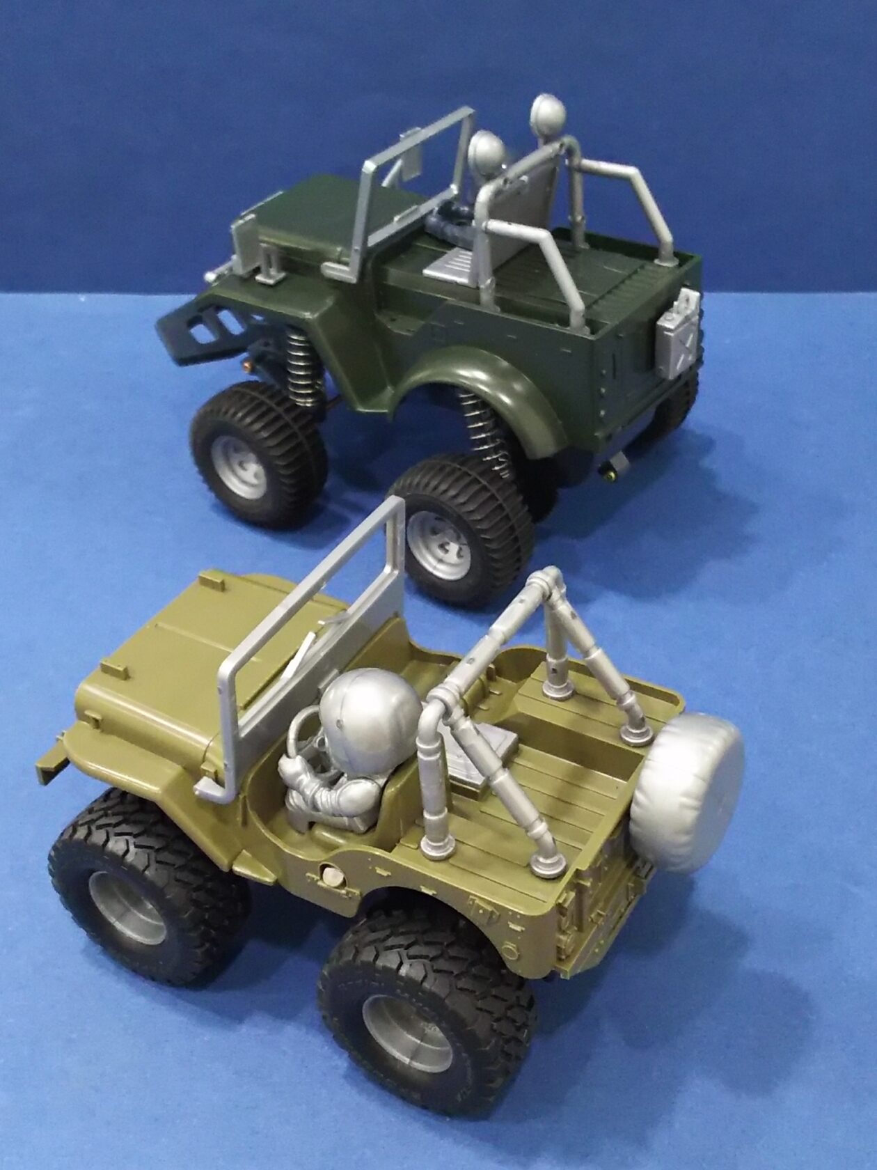

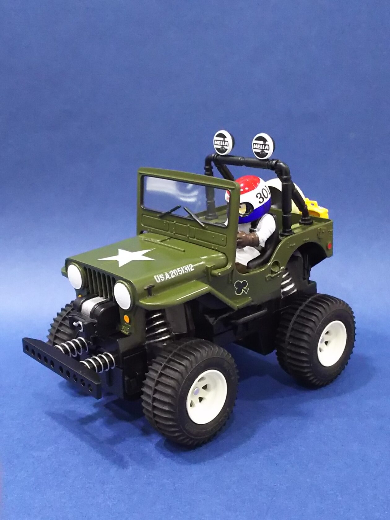

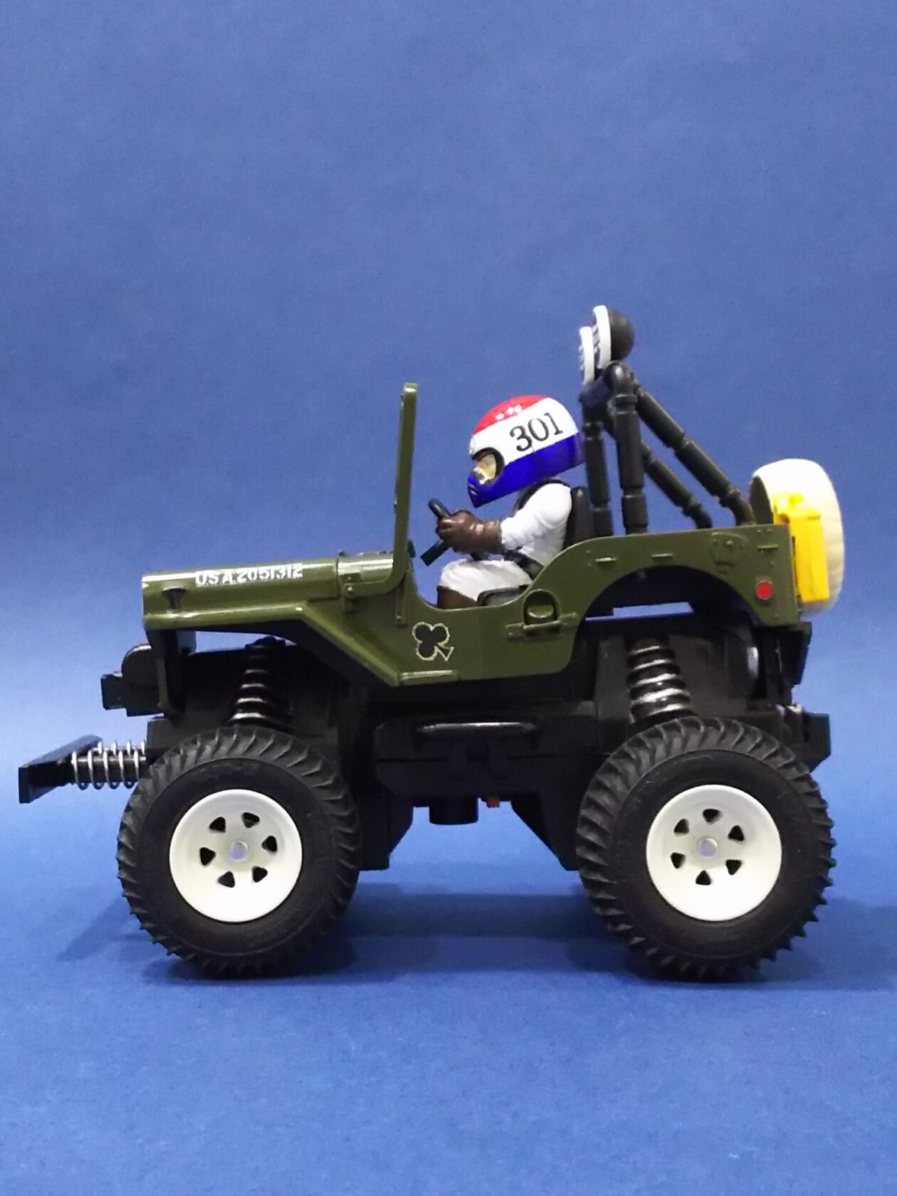

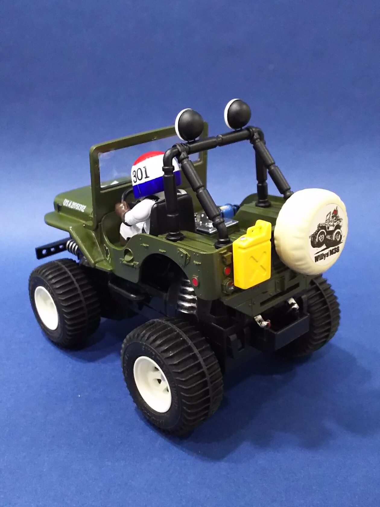

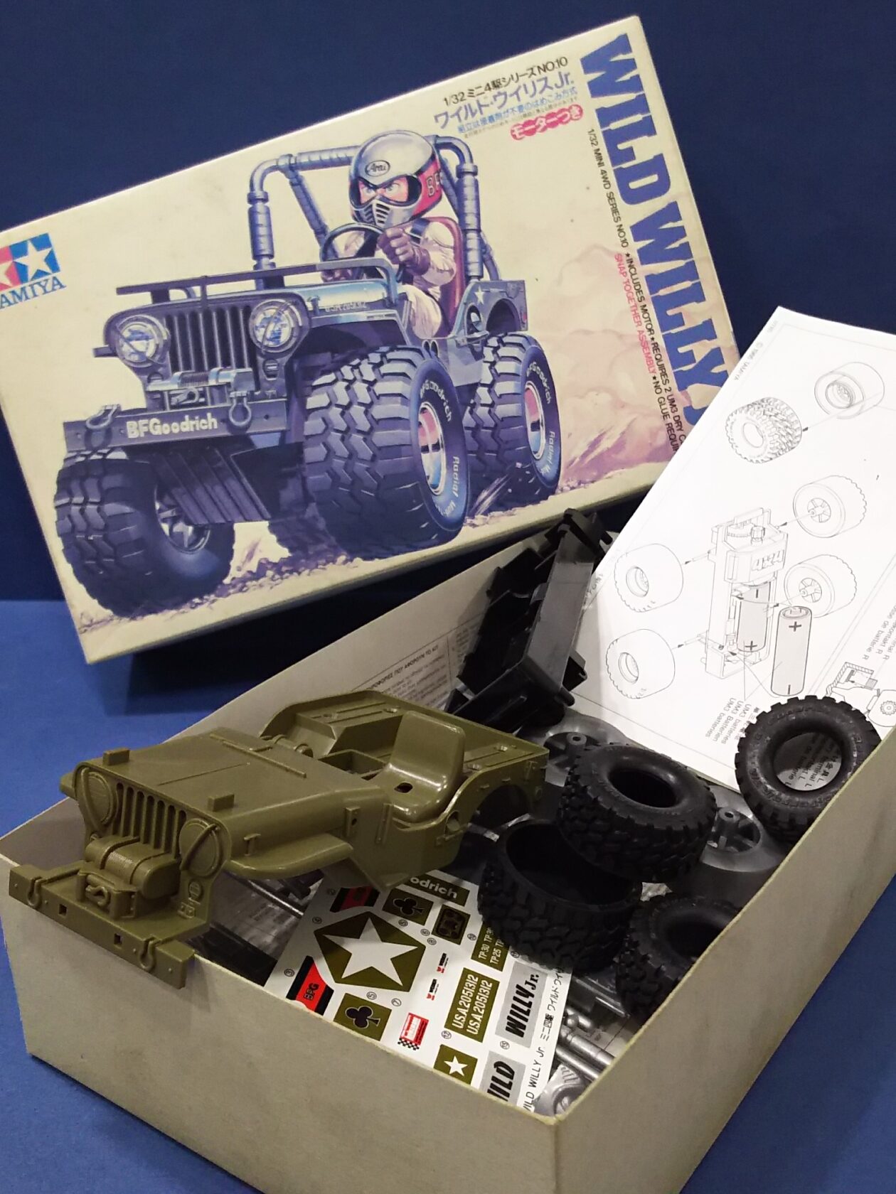

      すっかり絶版レアキットと化してプレミアが大きくなってしまったコミカルミニ四駆・ワイルドウイリスJr.……作るなら相当ガチにやらないと勿体ないぞというワケで初代RCの雰囲気マシマシにした上で実際にラジコンとして遊べる仕様にしました?

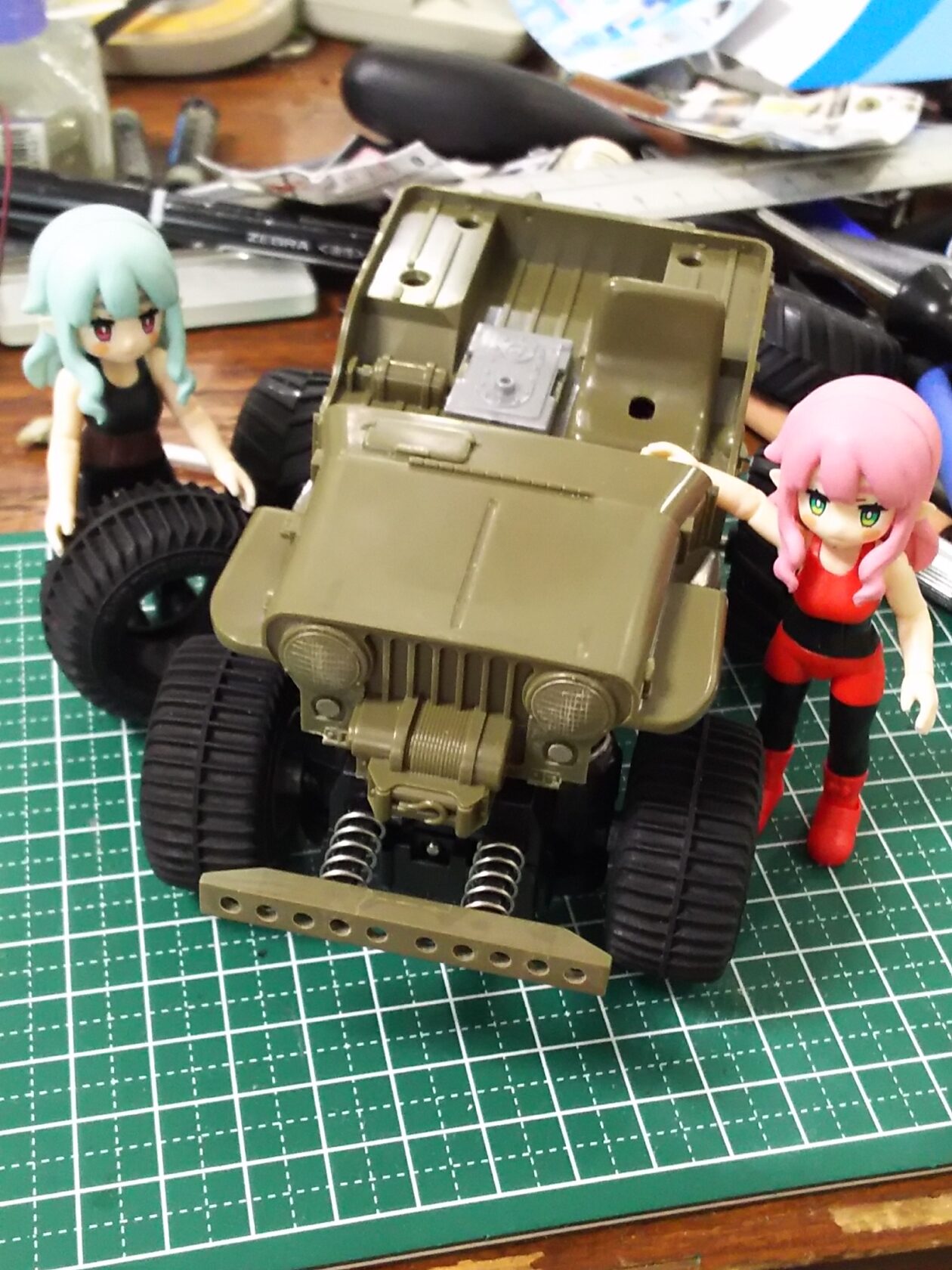

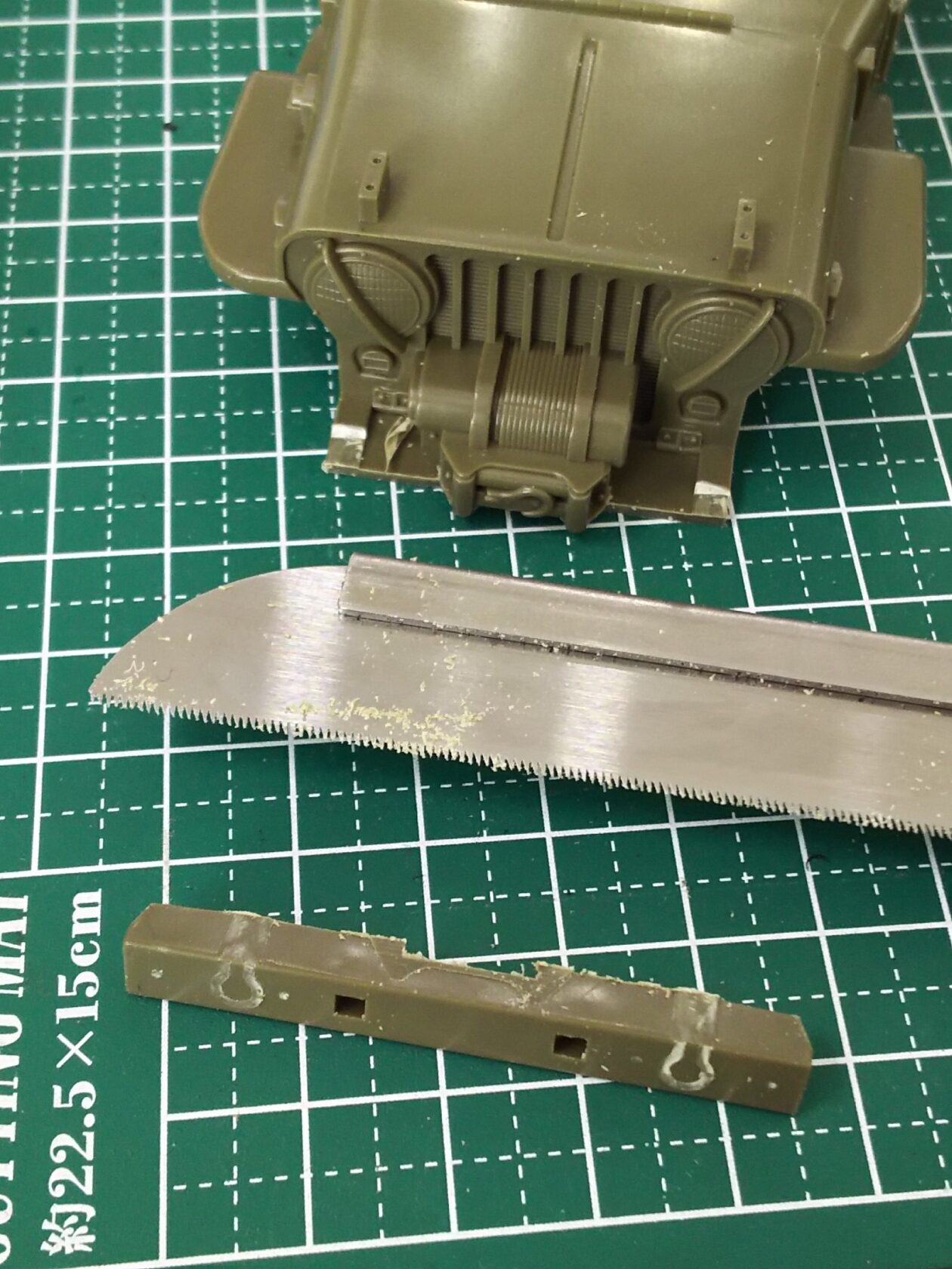

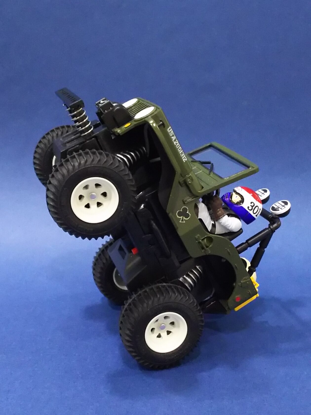

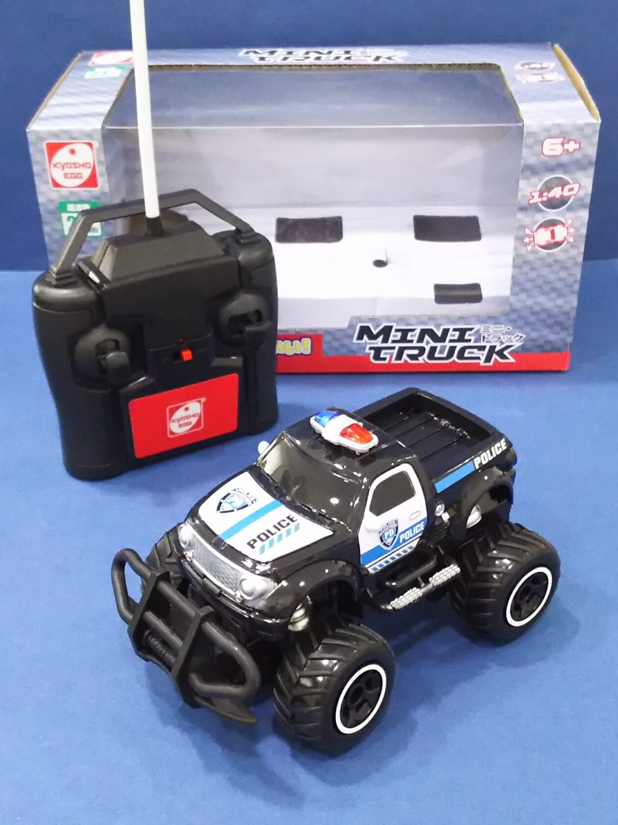

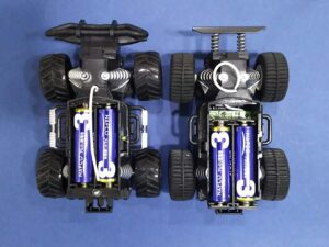

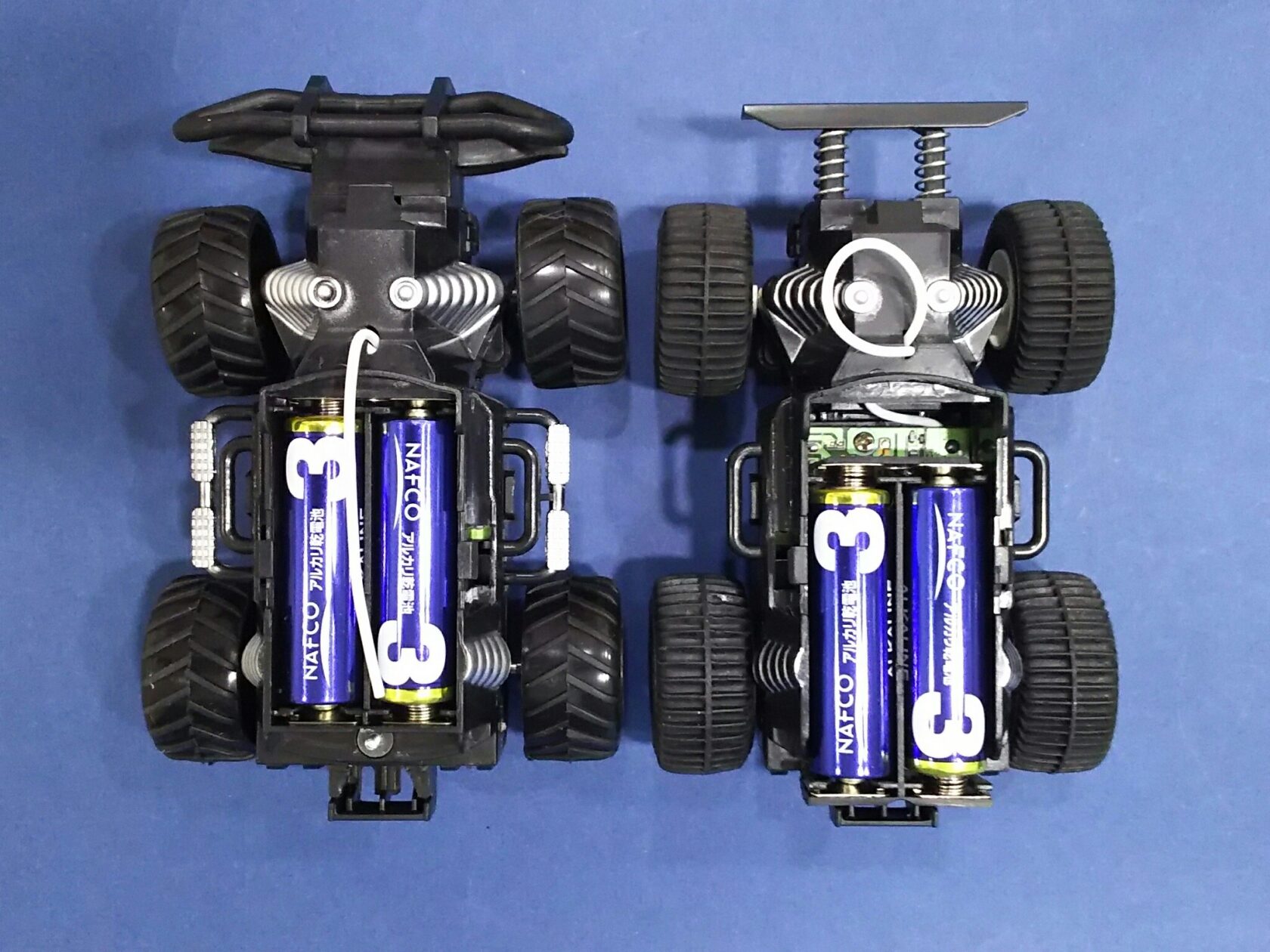

      まずアオシマのこれまた昭和絶版ジープからタイヤとフォグとジェリ缶をパクり、バンパーを切り離してスプリングと共にシャーシ側に移植。京商エッグのミニトラックというラジコンをベースに電池ボックスを後退させトルクチューンモーターに換装。しかしパワー不足でダッシュウイリーは出来ませんでした?手で傾けるとウイリーの姿勢にはなります。

        こんにちは。馴染ませかたが、えげつなく自然!素晴らしい!

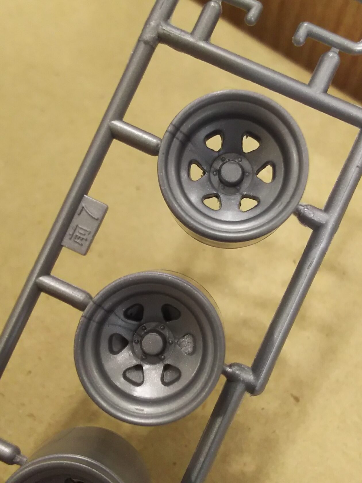

          何気に流用したホイールもちゃんと穴を貫通させたりして頑張りましたので?‼️

          こんにちは、Dr.カノンさん!
          わ~い!ジープウイリスだあ~(ノ≧∀)ノ♪♪♪
          よっこいしょ!ウイリーも静画はモーマンタイ!!
          イエローのジェリ缶がまたアクセントカラーで
          効いてますね~(๑ゝڡ◕๑)
          バンパー交換スプリング仕掛け等々今回もまた
          カノン節が唸りますねヾ(*≧∀≦*)ノ━━━!!!
          ブラボゥ!カノンさん✨✨

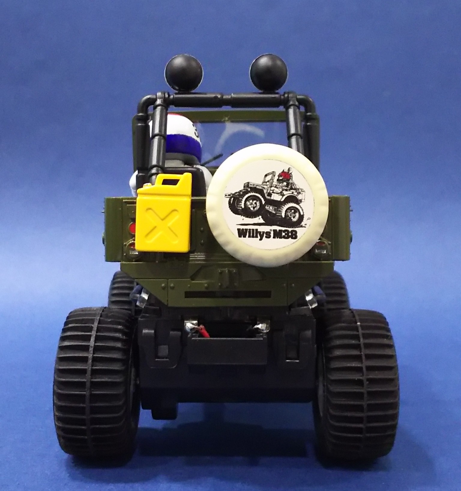

            渋い車体色に対してトリコロールの運転手と黄色のジェリ缶が往時の元祖ラジコンの魅力だったのでソコはホント意識したんですよ~?
            ちなみにバンパーのスプリングはハンドソープのポンプを分解して取り出して保管してたやつがちょうどよく活きました?

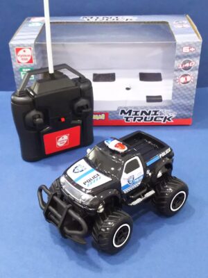

              ちょっと前に電気屋さんで小さいミニトラックというラジコンが千円くらいという今時のプラモより全然安い値段なのを見て買ってあり、ふとサイズ的にイケるかも?❓️と思い立ったのが始まりでした。
              塗装の方も色味や塗り分けなどかなりコダワリましたので綺麗との評価とても嬉しいです?
