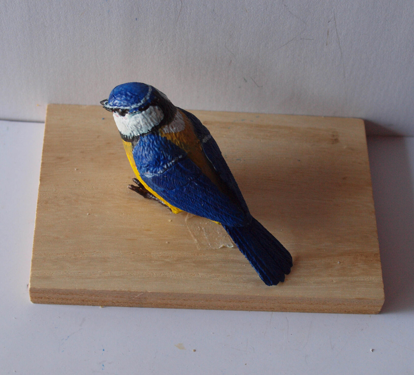

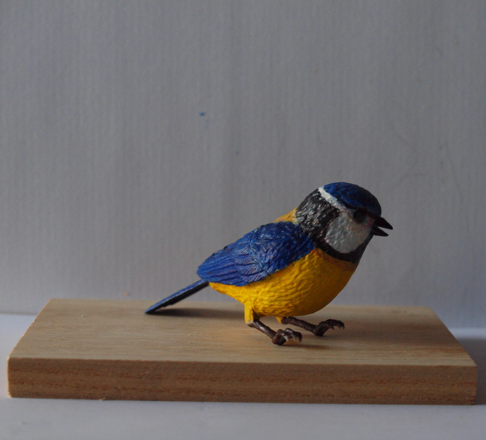

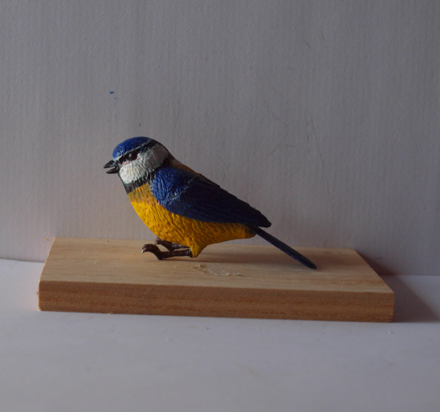

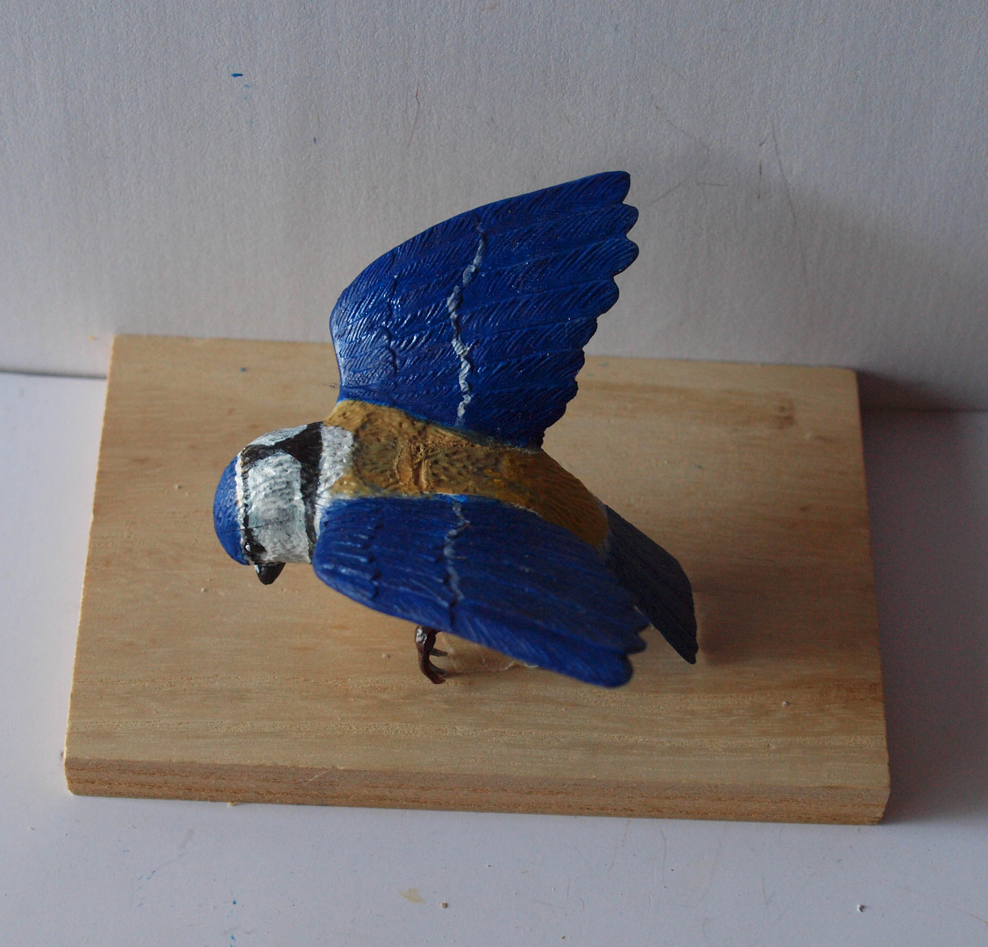

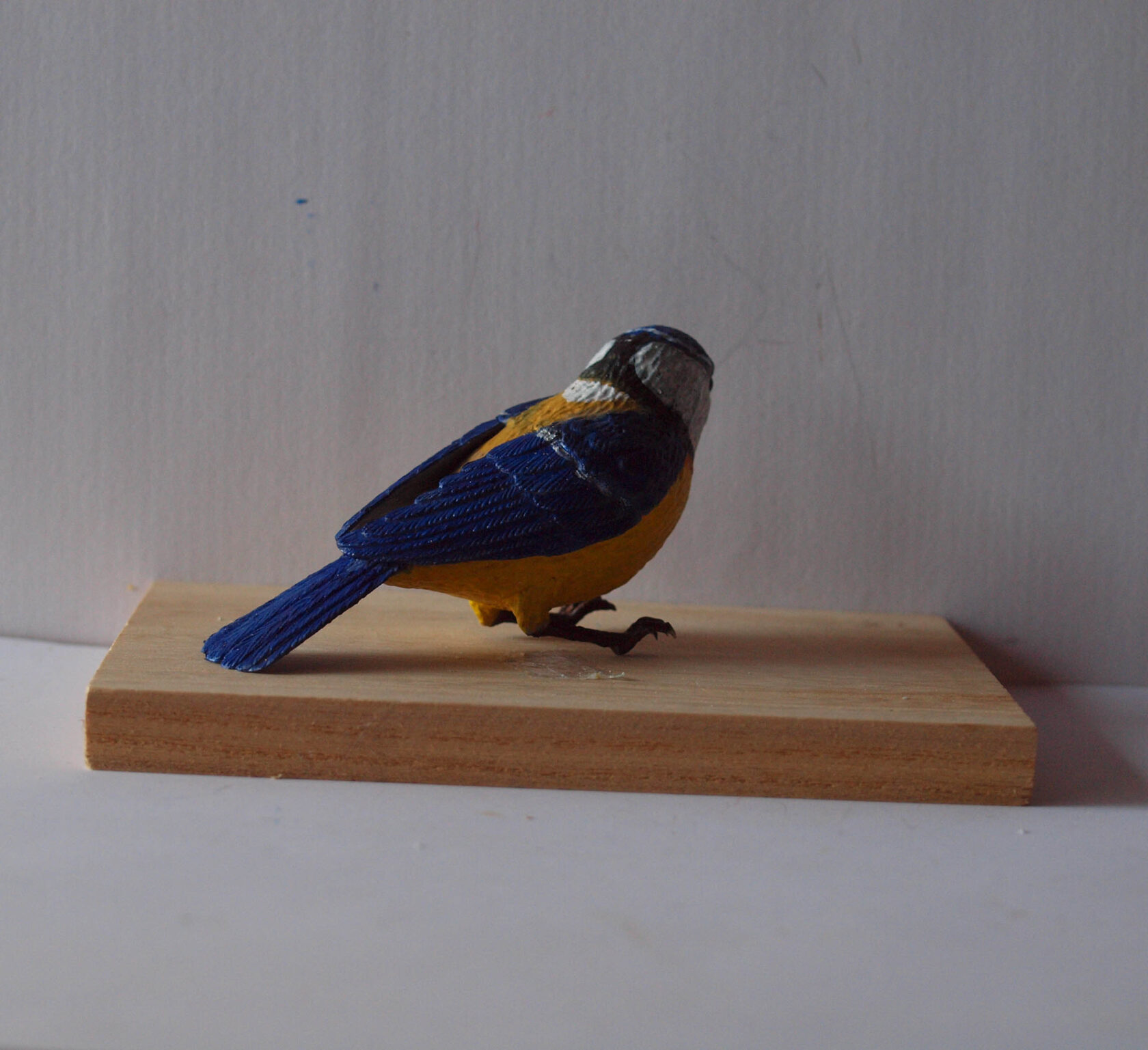

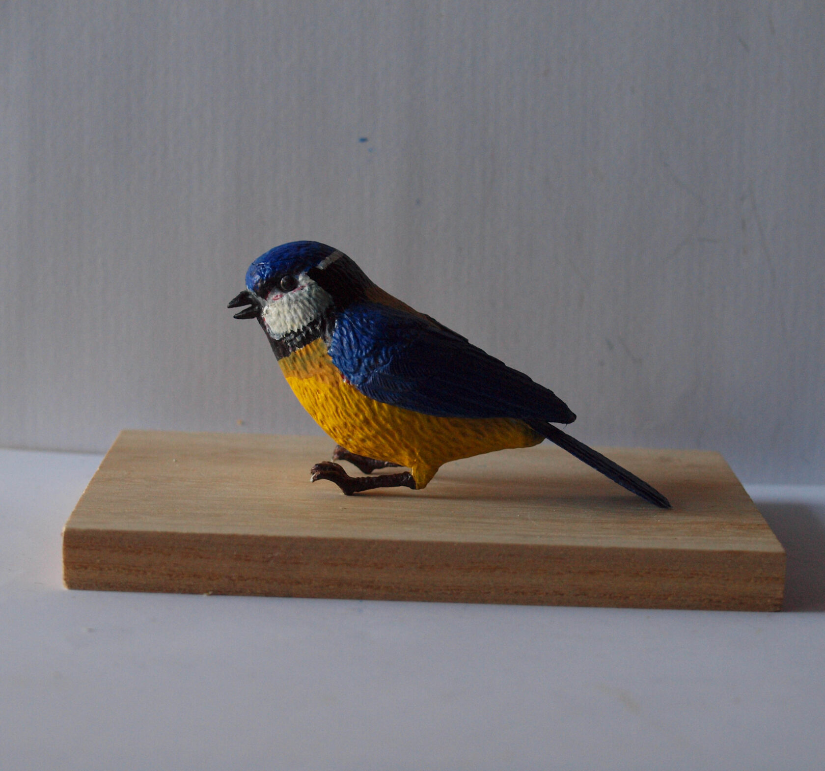

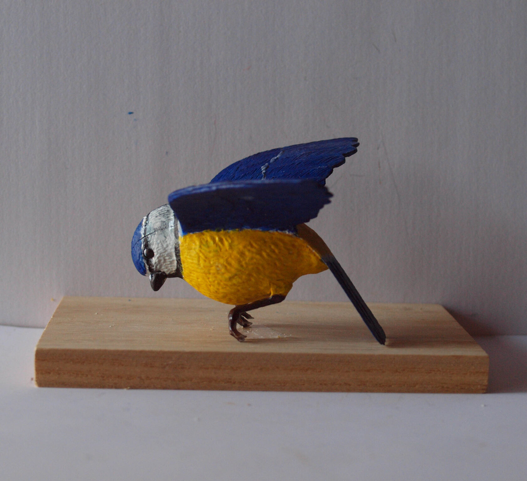

                                    スタテックグラスでリアルとはいい難いですが、兎も角苔を再現して形になりましたのでアオガラ本体の仕上塗装にかかりました。
                                    ただ、日本には生息していないですから実見した事が無く青と言ってもどのような青色なのか判断できませんが、先ずは「Winsor & Newton」の「パーマネントブルー」を使用してみました。
                                    見た目は案外良い様な気がしますの、このまま「パーマネントブルー」で青色部分を仕上げようと思います。
                                    ダーク部分には「ブルーブラック」をライト部分には「スカイブルー」「チタニウムホワイト」を加えて濃淡を再現いたしたいとおもいます。
                                    ネットでアオガラを検索して写真を確認しましても「モニター」によって再現される色の濃淡などがかわりますからこのような感じと云う程度だと思ってください。
                                  • #9217
                                      おはようございます、スミルノフさん!
                                      そうそう、こんな美しいブルーの色してるんですよね~アオガラちゃん♪♪🎶
                                      アタシも写真見ましたので~(∩˃ ᵕ ˂∩)
                                      別に模写してるわけでは有りませんし、
                                      その辺はスミルノフさん流で
                                      彩色されても全然オッケ~♪♪じゃないですか~??寧ろ
                                      その人なりのオリジナル感が見たいですね~(✿˘艸˘✿)
                                      • #9219
                                        おはようございま~す。
                                        カラーに関しましては実際に見かけられない鳥ですから、仰せの通り作成者の
                                        思う色でしか完成させらえないですからね。
                                        写真によってはもっと薄い青色に見えるものもありますから、何とも言えないのが
                                        現状です。
                                        パーマネントブルーは、ブルーの中でもきれいな方かと思います。
                                        スカイブルーでもよいかなと思いましたが、押しが弱いように思いましたので、
                                        パーマネントブルーにしました。
                                    • #9226
                                      おはようございます😃
                                      製作お疲れ様です❗️
                                      青い鳥ってそれだけでなんか良いですね😚
                                      実物は見た事ありませんが、とても説得力のある色使いでリアルだと感じます😉‼️
                                      • #9229
                                        東アジアには生息していない鳥ですからね。
                                        おそらく実物を見たことのある人は少ないと思います。
                                        実際に見たことのある人は、ヨーロッパに出張または旅行などがある方でしょうね。
                                        西アジア(トルコあたりにはいるみたいですが。
                                        どこまで写真に似せられるかが勝負かと思いますが。、欲を言えば各方面からの
                                        写真が欲しいです。
                                    • #9235
                                        ロマンさん、こんばんは。
                                        これは、私には メタリックもすこし入った 艶やかなブルーに見えます。 綺麗ですね。
                                        ネット画像では、確かに モニターの具合 デジカメ次第などありますね。
                                        うちの庭に渡り鳥も来たりして、鮮やかなのもいましたが (^ -^; さすがにヨーロッパの鳥は来てません 難しいですよね
                                        • #9236
                                          一字は半艶みたいな光沢がありましたが、油絵の具が少々堅めでしたので溶剤(シンナー的なもの)を
                                          加えたのですが、艶の出るルソルバンでなく艶の落ちるテレピン油を加えてしまったようです。
                                          そのため今は艶がほとんどなくなってしまいました。
                                          水を弾くためにも脂分を塗っていると思いますので、艶が出るように修正いたしたいと思います。
                                          現在原稿作成に使用しているWinXpのノートは明るい目になりますが、ネット接続のWin11のノートは
                                          解像度は高い方をしたにも関わら得ず少々暗い目になります。
                                      • #9297
                                        アオガラの仕上塗装を始めましたが、艶がなくなってしまいましたので、ルソルヴァンを加えて再塗装を行なってみました。
                                        今度は艶が出すぎた感じになってしまいました
                                        今まで半艶、艶無、艶有と使い分けはマスターしたと思っていましたが、其の中間を再現するのは思った以上に難しい事を痛感しました。
                                        再塗装しましたが実物を見ていませんので、艶の成否は全く想像の域から出ていません。一羽目の仕上塗装が乾くまで待機する間に羽を広げている二羽目の仕上塗装を始めました次回は一羽目の仕上塗装を再開いたしますが、油絵具の乾燥に時間がかかる様になってきましたので、順番が入替る事も有ります。

                                            前回仕上塗装を始めました翼を広げた「アオガラ」の光沢が出すぎましたので、優先の上で光沢を調整してみました。
                                            一寸した事で光沢の具合が変りますので、今回ほど動物の毛や羽の光沢を再現するのは間単位は行かない事を痛感しています。
                                            かと言って何時までも拘るわけには行きませんから、現状の光沢具合で仕上作業を進めてゆきたいと思います。
                                          • #9484
                                              この丸いフォルムが荒んだ心を慰めてくれます……(/ω\)
                                              アタシん家のPC上で見たアオガラちゃんはとても鮮やかなブル~で
                                              スミルノフさん家のアオガラちゃんのお色も艶感もかなり似通っているように
                                              お見受けしますので良いと思うのですが~(`・ω・´)bぐー!
                                              中々自身との納得の折り合いって難儀しますよね~💦💦
                                              でも番で並ぶと可愛さもひとしおなんでしょうね~💗💗早く見た~い(ノ≧ڡ≦)
                                              • #9485
                                                白玉餡さん。
                                                PCで見られたアオガラの青色と似通っていますか。
                                                モニターはメーカーによって相違しますので何とも言えませんが
                                                宅のネット接続PCは鮮やかというより少々黒い目に見えます。
                                                原稿作成などに使用していますPC(OSがWinXp)は明るい目になりますので、
                                                同じ写真でももっと明るいブルーに見えます。
                                                事情で使用しています「ペイナーズブルー」を早く使い切りたいので、このままで
                                                作業を進めます。
                                                正面から見ますと予想以上にかわいい顔をしています。
                                                背中が黄色系ですからきれいに発色させられるか、少々心配です。(-_-;)

                                              従来は全体的に下地塗装を行なってから仕上塗装に入っていましたが、今回は今までこの手のものを完成させたことが無く塗装に関しても試行錯誤しながらの作業になっていますので、下地塗装を行なった部分の乾燥後に粗仕上塗装を行い、全体的に粗仕上げが完了した段階で再度調整仕上塗装を行い事にしました。
                                              今回初めて下地塗装→粗仕上塗装→調整仕上塗装の手順で作業を進めますが、従来の方法より早く完成するかは行なってみませんと何とも言えません。
                                              場合によっては従来の方法の方が早く作業が終わるかもしれません。
                                              ただ、依頼品ですから間に合いませんと何ともなりませんから、依頼品の完成を優先して作業を行なう事にしましたが、朝晩は低気温となり油絵具の乾燥に時間がかかる様になってきましたので、不安な面はあります。

                                              • #9505
                                                コメントありがとうございます。
                                                実は顔周りや翼に模様があり、殊に顔は出来高で言いますと
                                                60%くらいです。
                                                さらに翼にはホワイトのラインが入っていたりします。
                                                この手のキットは、想像以上に苦労しています。

                                                • #9506
                                                  アオガラは腹部がイエロー、背中がサンドイエローのような色で
                                                  オレンジに見える腹部はモニターの関係だろうと思いますが、
                                                  実際はホワイト地のイエローです。
                                                  当方のモニターでも仰せのようにややオレンジに見えています。
                                                  このイエローはハンブロールエナメルのマットイエローです。
                                                  締め切りは26年の2月の作品展ですから、26年1月末までには
                                                  完成させないといけないですね。(-_-;)
                                              • #9520
                                                下地塗装に使用しましたハンブロールエナメルのマットイエローは自然光での撮影と言う事もあり、モニターに依ってはオレンジに見える様ですから、箱絵や外箱の完成見本写真などに近いと思われます、ウィンザー&ニュートンの「クロームイエローヒュー」で粗仕上塗装を行ないました。
                                                是でもオレンジの様に見えるモニターもあるかと思いますが、前回よりはイエローに近づいたと思います。
                                                背中はイエロー地にグリーンが細かく斑に入っているとの事ですので、イエローとグリーンを混色した色ではないようですので、如何にすればそれらしくなるか検討いたしたいと思います。
                                              • #9522
                                                  おおお!アタシんトコでは胸の黄色はすんごく!明るい黄色に
                                                  見えるんですよね~(๑ゝڡ◕๑)写真で見た実物のアオガラちゃんがですが。
                                                  だから「クロームイエローヒュー」は近いですわ~!美し~い!
                                                  この時点でとっても!
                                                  可愛いコなので来年の作品展にはご覧になる皆さんにきっと好評を博する
                                                  気がします~٩(๑òωó๑)۶
                                                  苦労して育てたコ程かわいい~(ฅ’ㅅ’ฅ)もんですよねッ💗💗

                                                  • #9525
                                                    白玉餡さんのところでは、明るいイエローに見えていますか。
                                                    実はこちらのPCではオレンジが勝っているように見えます。
                                                    原稿作成のOSがWinXpのPCでは、かなり明るいイエローに
                                                    見えますが、実はどちらも富士通のPCを使用していますから
                                                    どうやら形式によってもモニターのカラー再現は相違するみたいですね。
                                                    朝晩の急激な気温低下で乾燥時間がかかるようになってきましたから
                                                    完成できるか些少心配になってきています。
                                                • #9526
                                                    ロマンさん、おはようございます
                                                    イエローに見えてきました。
                                                    前回のオレンジぽいの下地が 発光してるように効いてますね。
                                                    野鳥は ラッカーみたいに艶やかなのを見たことがあるのも思い出しました。
                                                    背はわかりませんが、テカりがあると綺麗ですね

                                                          OSがWin11PCのヤフーメールの問題は原因は不明のままですが、翌日新規メールを受信する事で以前と同様に表示されるようになりました。
                                                          PCの事は解決と判断してアオガラの調整仕上塗装に入りましたが、箱絵とバランスが相違しているようで思ったように似せられず結構苦労しています。
                                                          ただ、些少ですがそれらしくなってきたと思います。

                                                            この羽を広げてる方のアオガラちゃんはこの向きで見ると
                                                            虫でも見つけて啄む様子に見えますね~♪♪かわいい~(ฅ’ㅅ’ฅ)💗💗
                                                            • #9606
                                                              仰せの通り今回は振り回されました。
                                                              ただ、ヤフーに原因があるのではなくWin11に処理タイミングがずれるような
                                                              バグらしきものが潜んでいるような気がしていますので、再現されないか
                                                              しばらく様子を見ようとおもいます。
                                                              なんとかわゆくと思っていますが、なかなか難しいですね。

                                                              何を勘違いしたのか枝にとまっているアオガラの模様が違っている事に気がついて修整を加えましたが、再起益々油絵具の乾燥が遅くなってきており、うっかりと手に持ちますと油絵具が手につく事態が起っています。
                                                              ただ、修整を加えますとまた暫くは乾燥待ちになって作業が進みませんので、何とか早く乾燥するように乾燥促進剤を使用してみようかとも考えています。
                                                              混ぜ物をしますと塗膜が劣化しますが、納期を考えますと自然乾燥に任せていては半端な状態になる事は明良ですから、今後は促進剤も使用し
                                                              て行きたいと思います。

                                                                  実は昨日まで白い部分の範囲や黒い部分の範囲について
                                                                  羽を広げたアオガラと相違していることに気が付いていませんでした。
                                                                  羽根を広げた方が正解に近い模様です。
                                                                  乾燥促進剤は、乾燥時間が短くなるといっても、一気に短くなるわけではなく
                                                                  一先ず乾燥するまで3~4日はかかりますので、時期にもよりますが
                                                                  今なら1日か2日くらいは短くなるかなと言ったところです。
                                                                  正直使用しませんと間に合いそうもなくなりつつありますから、
                                                                  次回から使用いたしたいと思います。

                                                                  前回枝に止まっている「アオガラ」の顔模様にミスがある事に気がついて修整を始めましたが、更に修整を行う必要があり下地塗装を進めました。
                                                                  翼を広げている「アオガラ」も、枝に止まっている「アオガラ」も個体差を加味しても揃える必要が在りますので、双方に修整の為の下地塗装を追加を始めました。
                                                                  仕上塗装で油絵具に「乾燥促進剤」を使用する事にしましたが、使用したからと言って画期的に乾燥時間が縮まるわけではありませんから、ラッカー系塗料の様には行きません。

                                                                        こんばんは~。
                                                                        下地の状態ですが、カラーリングなどを進めましたので、些少は「アオガラ」らしくなってきたと思います。
                                                                        とはいえまだまだ十分に模様を描き切れていませんから、作業を進めることになりますが、
