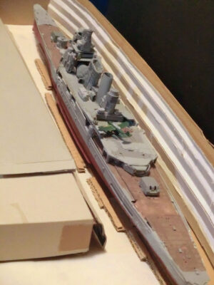

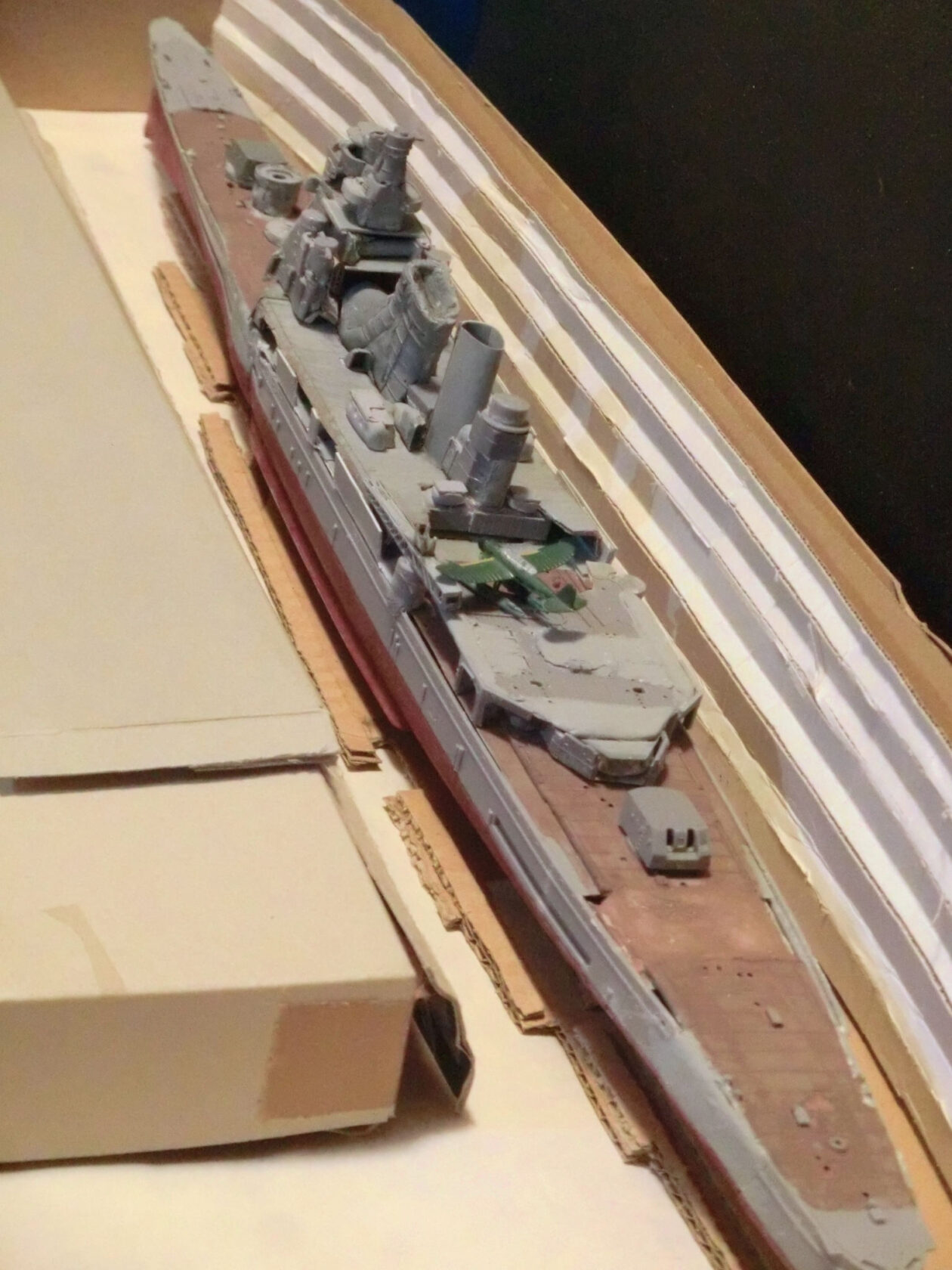

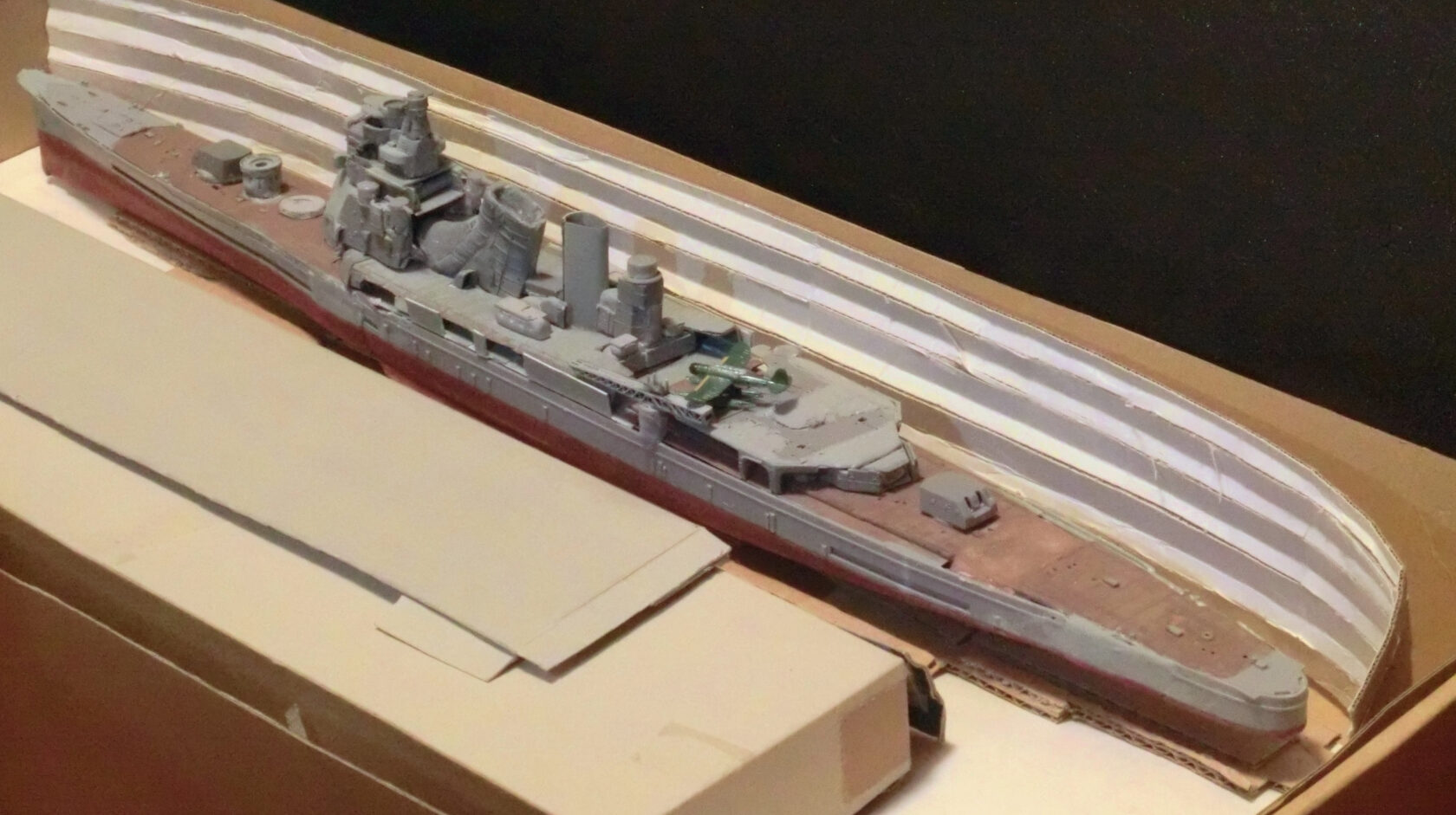

      • #7888
          素材は入手できませんでしたが、何とか進めてみました。
          重巡洋艦1/350サイズです。
          軽巡洋艦「矢矧」の製作から、重巡洋艦に方向転換
          軽巡洋艦の感想ですが、 船体が 思ったより細いです。
          家にある1/350スケールの空き を埋める艦は、「重巡洋艦」でした。
          1/700のウォーターライン「鳥海」を参考に 1/350へ─。
          所々、モブ艦みたいな具合です。
          前回より
          船体が それっぽく出来上がり、「進水式」へ。
          艦上構造物の製作を 行っていました。
          ほぼ、艦の形は出来上がってきています。
          「妙高」か「高雄」か と選択肢はありましたが、( ´ー` これは「高雄型」ですね。
          写真は
          なんちゃって乾ドックに戻り─
          艦上構造物の完成となったもの
          まだ、兵装はありません。
          ここから 兵装となりますが、
          ・キノコのよな つっかえ棒の「機銃座」やら足していきます
          ・手作りでは 苦しい箇所です
          そのため、街で素材を探したのですが ありませんでした。
          (・ -・; ほんとのところ
          この時点が、艦としてすっきりとしてて綺麗です。
          エレガントで、平和的。
          先に進むことが 悩ましいかも-

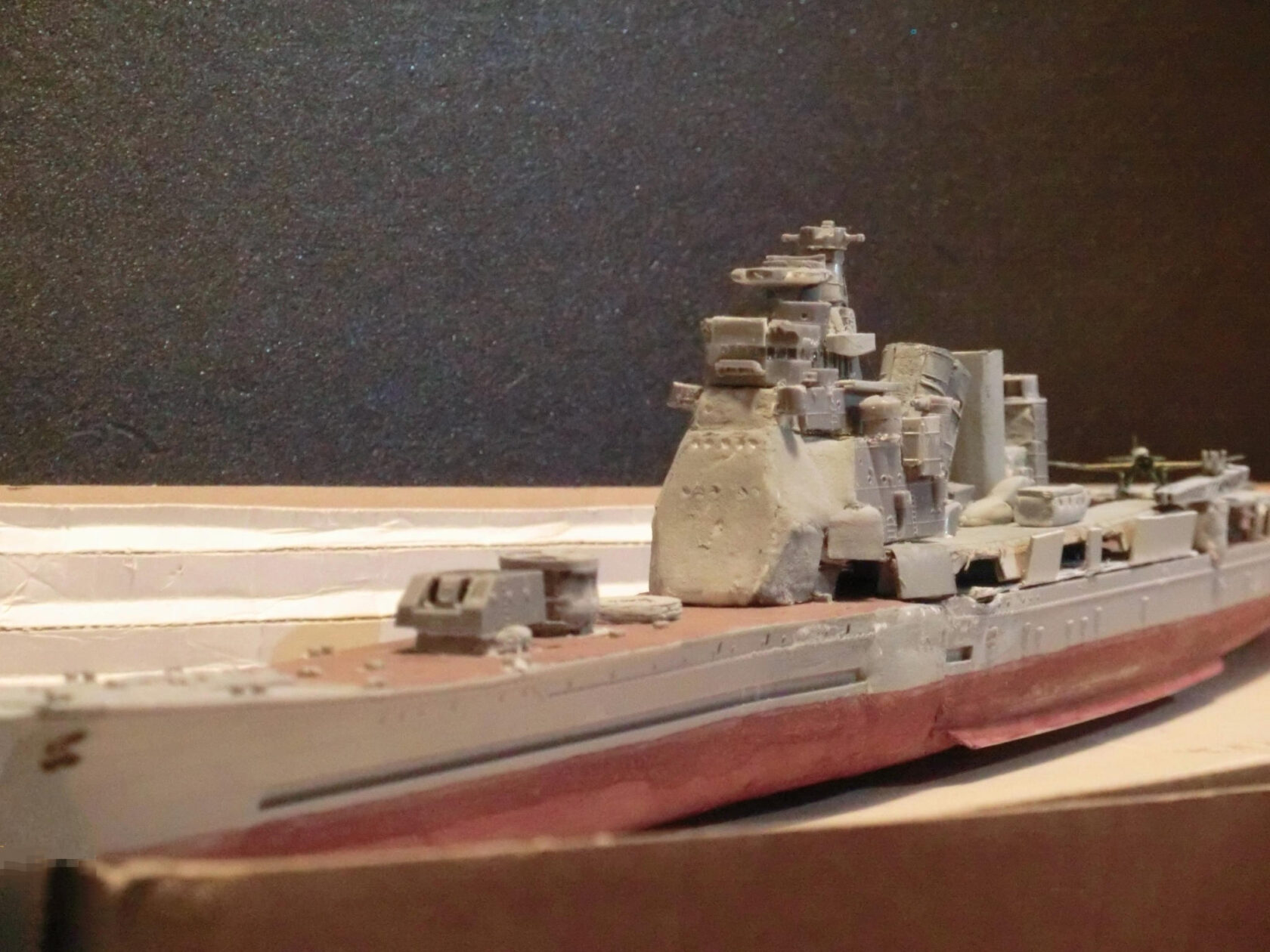

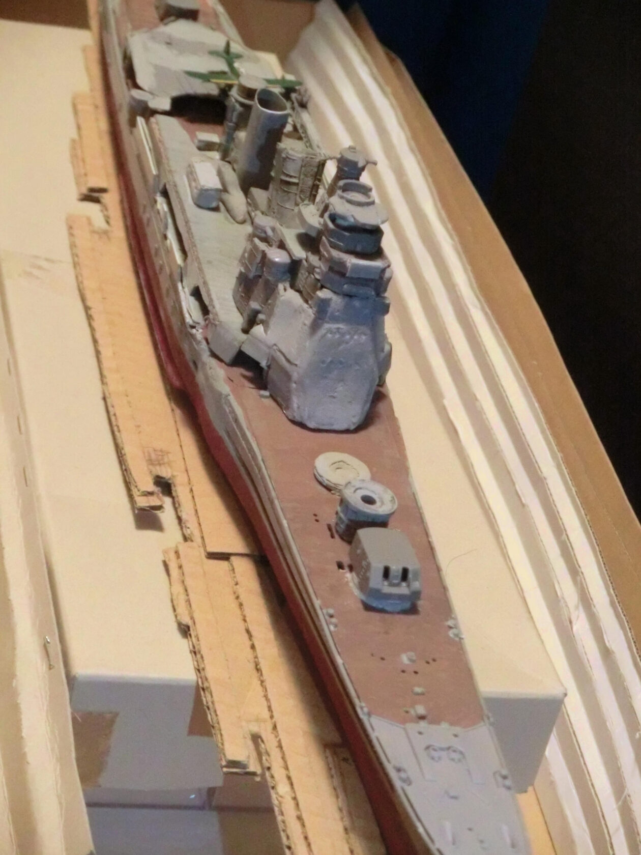

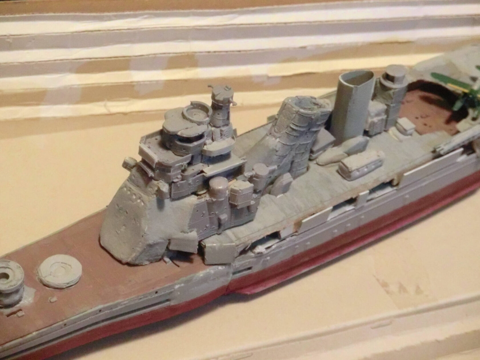

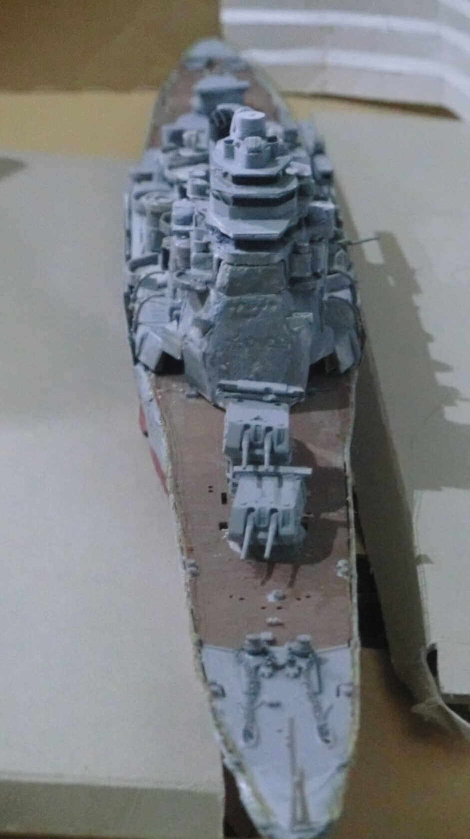

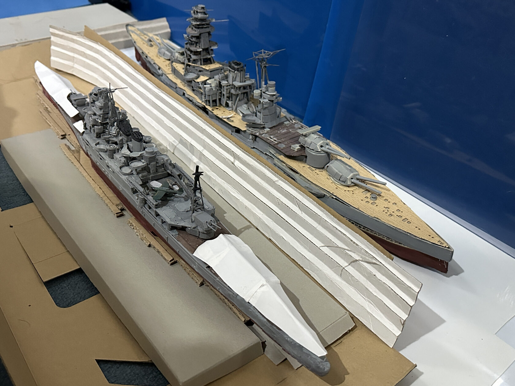

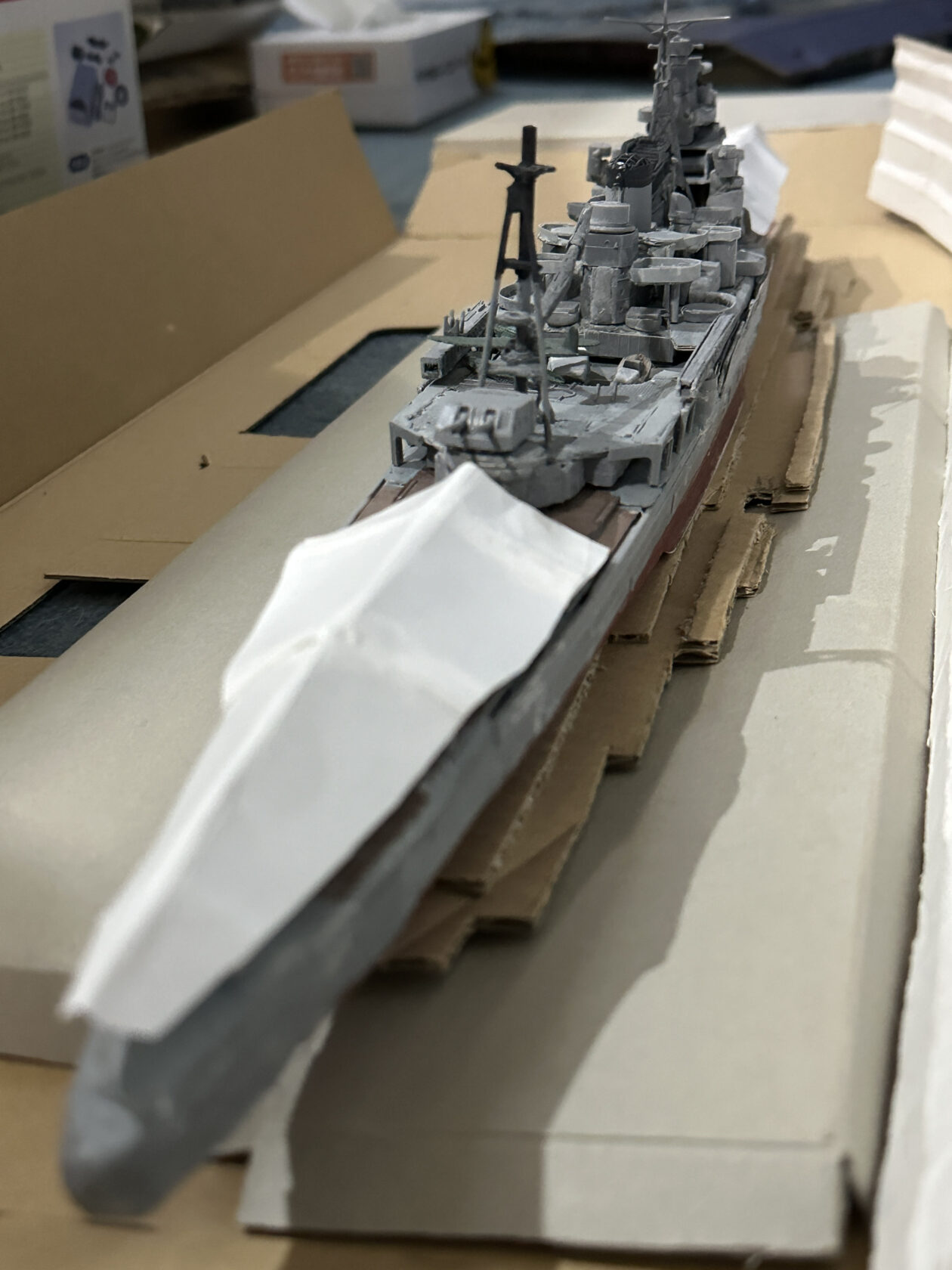

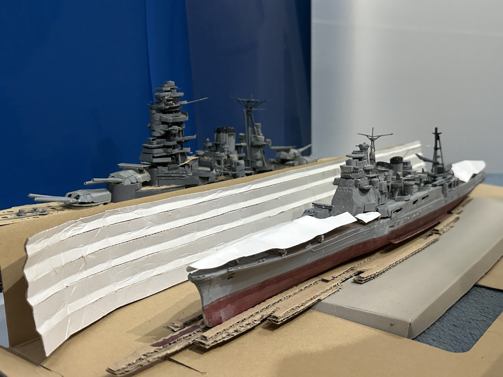

            • #7944
                軽巡洋艦の製作から、重巡洋艦に方向転換。
                家にある1/350スケールの空き を埋めるために、「重巡洋艦」が必要になりたした。
                所々、モブ艦みたいな具合です。
                前回より
                一旦 なんちゃって乾ドックに戻り、艦上構造物の製作へ。
                「高雄型」となっています。
                一段 細かい「機銃座」などを増築し、「高角砲」は除いて 終わりました。
                基本形が仕上がってきた具合です。
                写真は
                なんちゃって乾ドックにて─
                隣には、戦艦「長門」も入っています。
                (^ -^; これまた ユルい造形なので、すこしだけ整備…。
                あとは、機銃を設置します。
                また、「マスト」を設置しなくてはなりません。
                (・ -・; これは、手作りでは苦しい とみています
              • #7958
                こんばんは.
                作業は順調に進んでおられる様ですね。
                此方はホビー作業スペースにはエアコンは無く
                扇風機があるだけですので、長時間の作業は出来ません。
                マストは艦船モデラーの方は真鍮線等を使用されるみたいですが
                当方は実際に作成した事はありませんので、耳学問です。
                ただ、今から半世紀余り前には木製の軍艦キットがあり
                1/200の最上は作った事があります。
                当時はレーザーカッターなどはありませんので、
                朴の木のブロックを削って完成させるものでしたが、主砲の砲身や
                スクリューなどは金属製で、マストやアンテナなどは真鍮線を
                はんだ付けして完成させました。
                勿論モーターもセット出来簡単なRCを積めば走行も可能でした。
                自作されていると御座いますので、当時を思い出しました。
                • #7959
                    エアコンが無いとは聞いていますが、冷風機を購入した とありましたので効きはどうなのでしょうか-。
                    私ですが、前に買った冷風機は良くなく 今は冷房です。 ・・・ この暑さ、冷房無しでは 厳しいですよね。 (^ -^; カラーも蒸発してしまいましたし 粘土も乾いてしまい、それも厳しいです。
                    「マスト」の製作は、真鍮線を使います。 それと バラした元の艦船キットも併用したいです。 自己流ですが、教科書通りになってしまうものですね。
                    ロマンさんの作られた「木製の軍艦キット」は、プラモ史で見たことあります。 そして、プロの作品は 下手なプラスチックより美麗でした。 ただ、工程が大変で 敷居が高くなってます。
                    私のも 自作の部分は多いですが、プラペーパーやプラ板がありますので だいぶ簡易になりました。
                    その木製を作られているとは、凄いですね。 まず 木を切り出すところから恐れ入ります…。
                    「 ・・・金属製で、・・・真鍮線をはんだ付け」とありますから、かなりの完成度とみました。 今なら フルでエッジングパーツ仕様に組み換えた感じですね。
                    巡洋艦の傑作という 「最上」のチョイスもいいですね。
                    … それは もう残っていないのでしょうか- ( ´ – ` 無性に 見てみたくなっちゃいます。

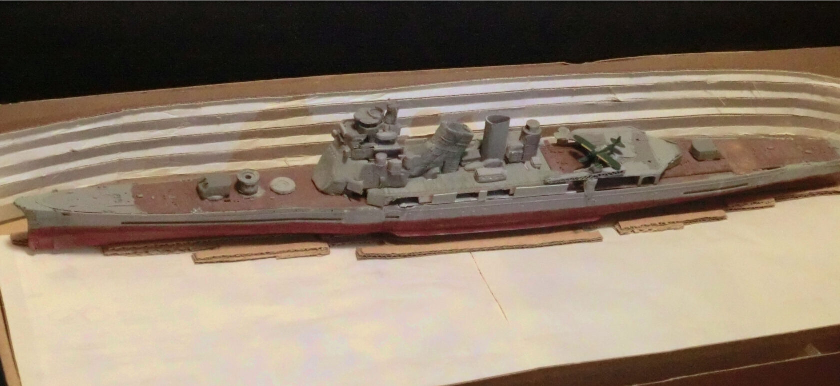

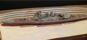

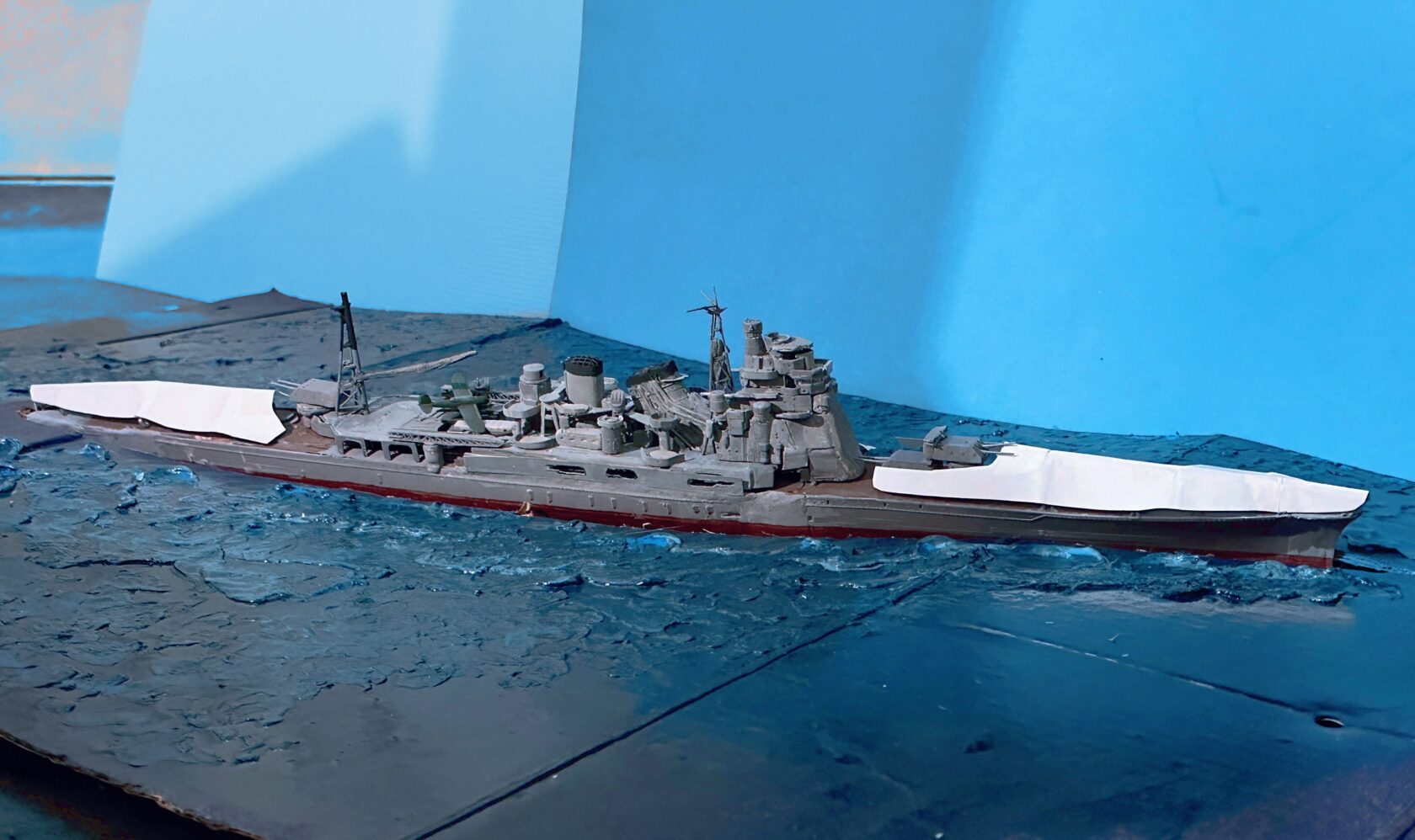

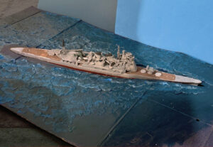

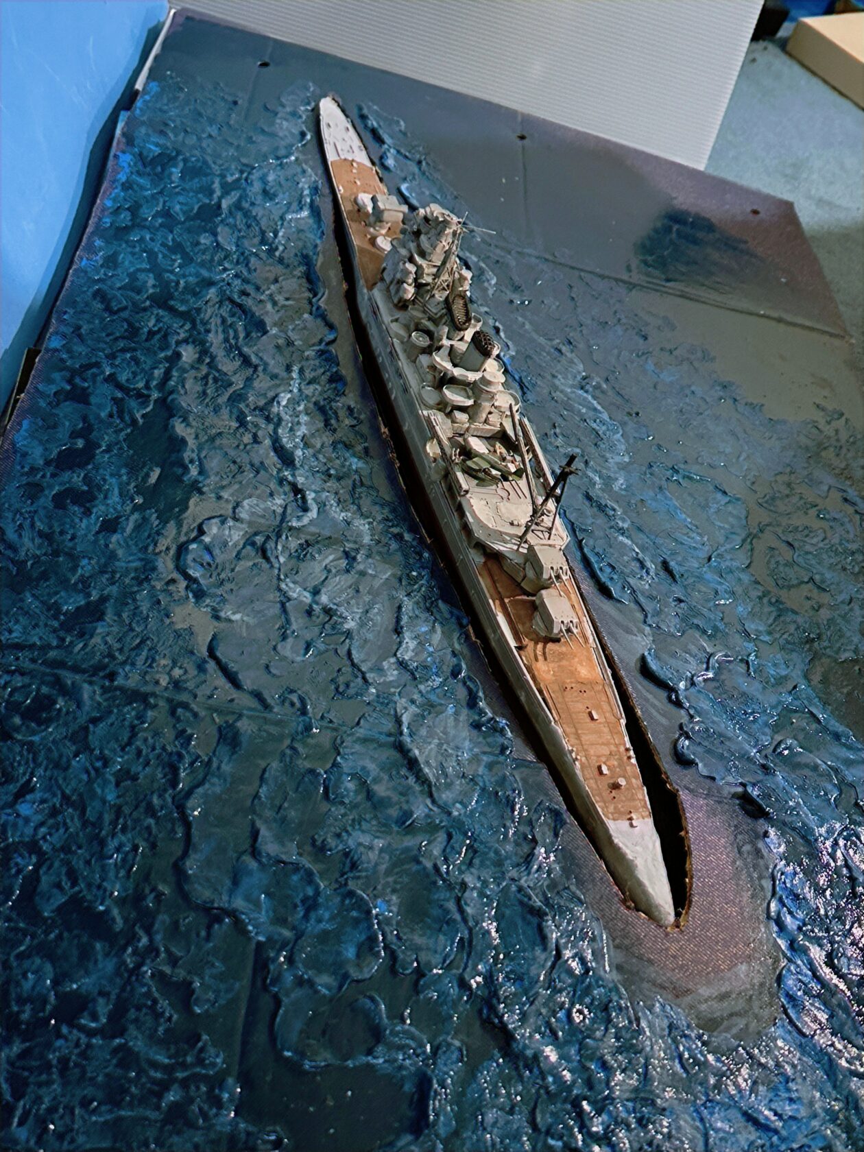

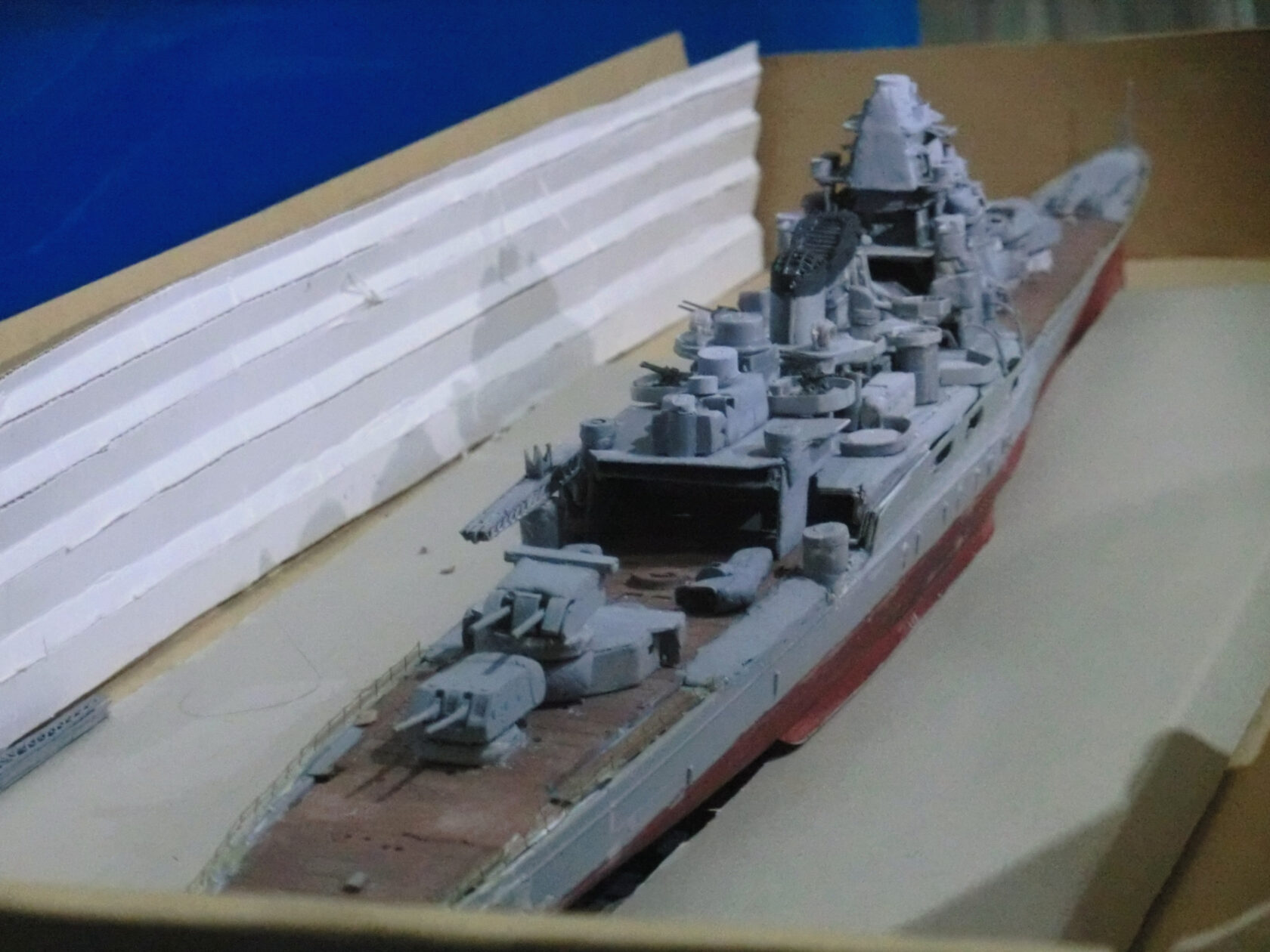

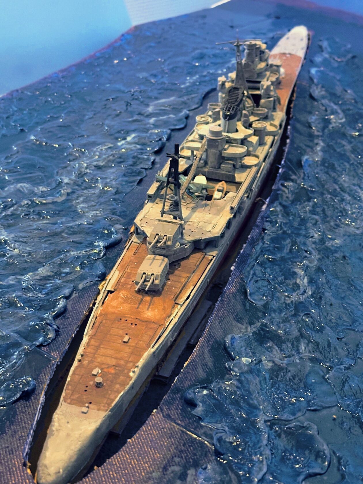

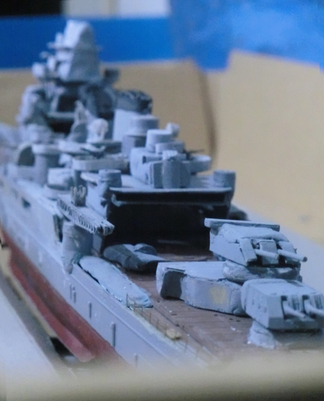

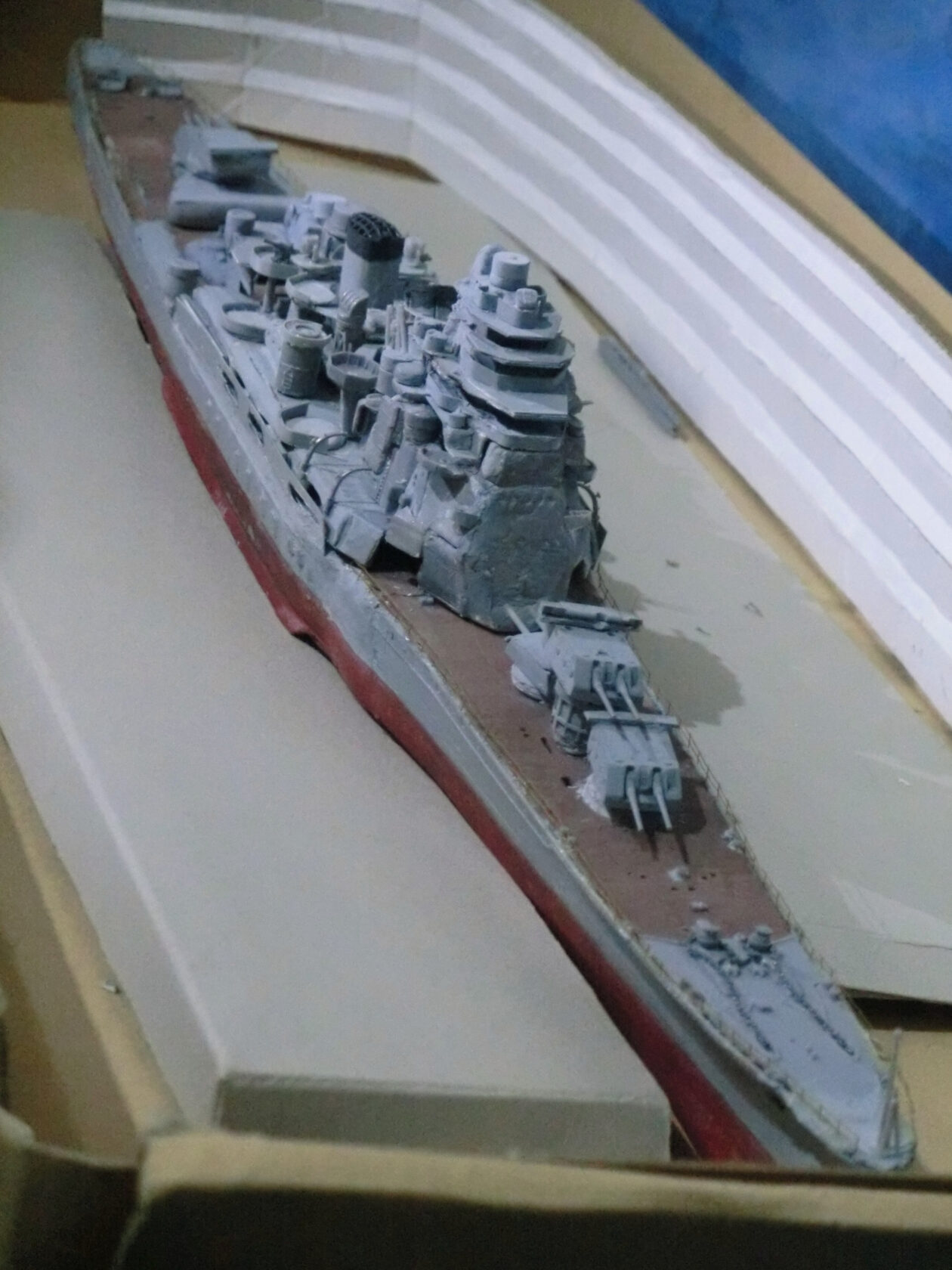

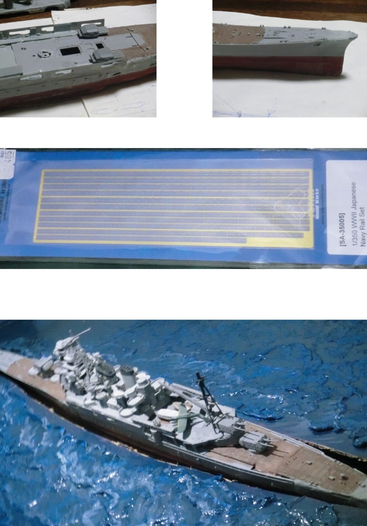

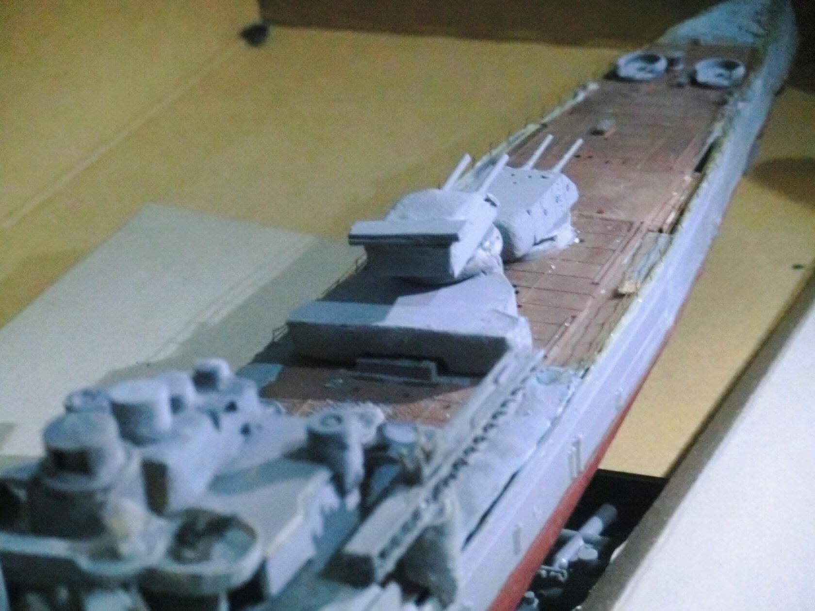

                  • #8065
                      重巡洋艦1/350の建造、進水後③
                      所々、モブ艦みたいな具合です。
                      前回より
                      「高雄型」に、ベースが出来ていました。
                      そこから、高角砲の「機銃座」も用意し 「マスト」も設置しました。
                      元キットを利用できた箇所もあり、部分的に細かいです。
                      そして、バウをカットしました。
                      写真
                      今の船体が そこそこ細かいので、いつものカメラでは ボヤっと潰れてしまいます。
                      (高性能のカメラを借りてます)写真写りが変わっています。
                      ●なんちゃって乾ドックにて─
                      暑いから 天幕を張っている状況です。
                      隣には、戦艦「長門」も入っています。
                      かなり、「高雄」も細かくなってきました。
                      ●製作した箇所─
                      ・「内火艇」ですが、素組みながら ちゃんと搭載しました。
                      ・「マスト」は、ランナーと真鍮線で組みました。 キット(軽巡)の細い骨組みも使え 何とか見れるものに。
                      ・艦橋も、キット(軽巡)を崩して それっぽいディテールに近づけたつもりです。
                      ・見えなくなりますが、「魚雷発射管」も キット(軽巡)から積み換えました。
                      ・船首のバウは、軽巡洋艦のが かっこよかったです。 しかし、高雄型ではありません。
                      断腸のおもいでカットし、スプーンバウに変更しています
                      ●海に出て─
                      ( ´ -` 海面が 濃い感じです
                      天幕は、主砲の総数を誤魔化すためでもあります。
                      (´・ ω・` 主砲の総数が足りないです。
                      ●最後に、手摺りを頑張ってみました。
                      船首の方だけです。
                      ・主砲の総数が足りないので、すべて前に集めました。
                      以上
                      あとは、難題を残すだけとなります。
                      ・主砲の数が足りない。
                      ・機銃を配置する
                      ・手摺りを設置する…
                      ここからは、(・ -・; ほんとうに 完成まで 間が空いてしまうかもしれません。
                      気合いを入れまして 「手摺り」を購入─ エッジングパーツです。 購入時は気持ちも高ぶってましたが、今は やる気が起きません…。
                      ~完成するのだろうか
                    • #8077
                        おはようございます、コウさん!
                        あぁあぁ~手摺が小さい小さい~!!??
                        いやいやいやキット見た時点でアタシなら気持ち折れそう((.;゚;:Д:;゚;.))
                        軍艦モデラーさん方の製作過程をホビコムでもよく拝見してましたが
                        コウさんも勿論の事ですけどホントに根気が要ると思います~?
                        コウさんの頑張りを拝見して、アタシも何かやる気が落ちて放置中のヤツ
                        少し前向きな気持ちになってきました?有難うございます~(ノ≧ڡ≦)
                        海洋のジオラマも新作ですか??これは~!深い色彩がリアル感マシマシで
                        良いカンジですよね~・:*:・(*/////∇/////*)・:*:・

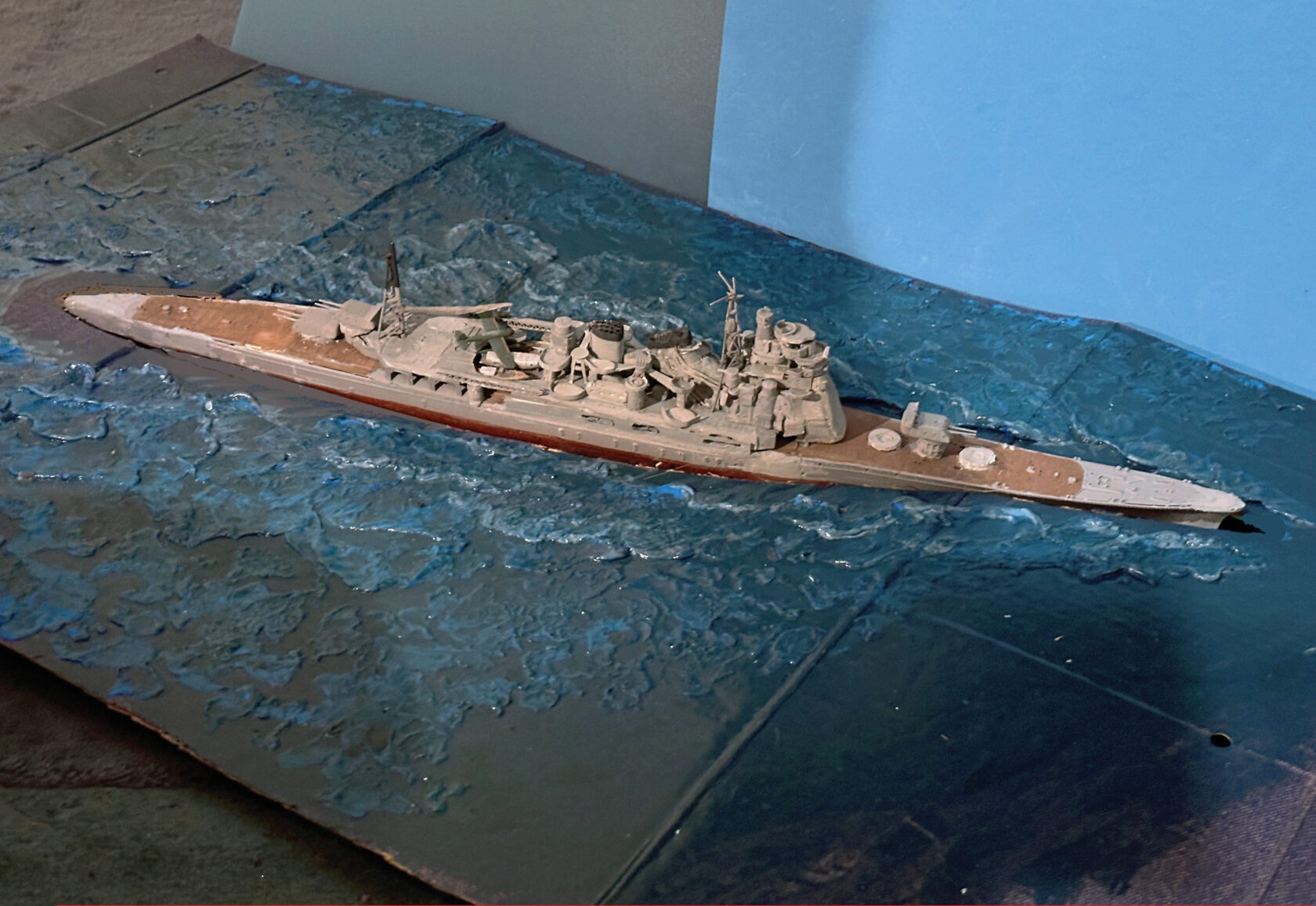

                        • #8084
                            この艦船ですが、手作り部分も多く 1/700を手本にした箇所もあります。 もったりしてしまいます。
                            しかし 進めていると、拘っちゃいます。
                            (^ -^; 私は 純粋な艦船モデラーの自覚はないのですが、「手摺り」を購入しましたし それっぽい行動になってましたか-
                            手摺りはちいさいですが、これでもスケール的には 普通(以上)です。 船員の 腰上まであります。
                            海面は、最近の 空母「天城」で用意したものです。
                            フルハルなので、(・ -・; 船型にくり貫いちゃいました…。 色が濃いのは、カメラの色合いが薄く スマホで「色補正」した結果です。 どきついですよね
                            細かい作業ですが、白玉餡さんのペーパークラフトの店舗と比べれば ゆるい造形です。
                            ・・・放置中のが再開されるみたいで よかったです。 (パティシエのショップも 気になります)

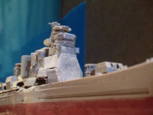

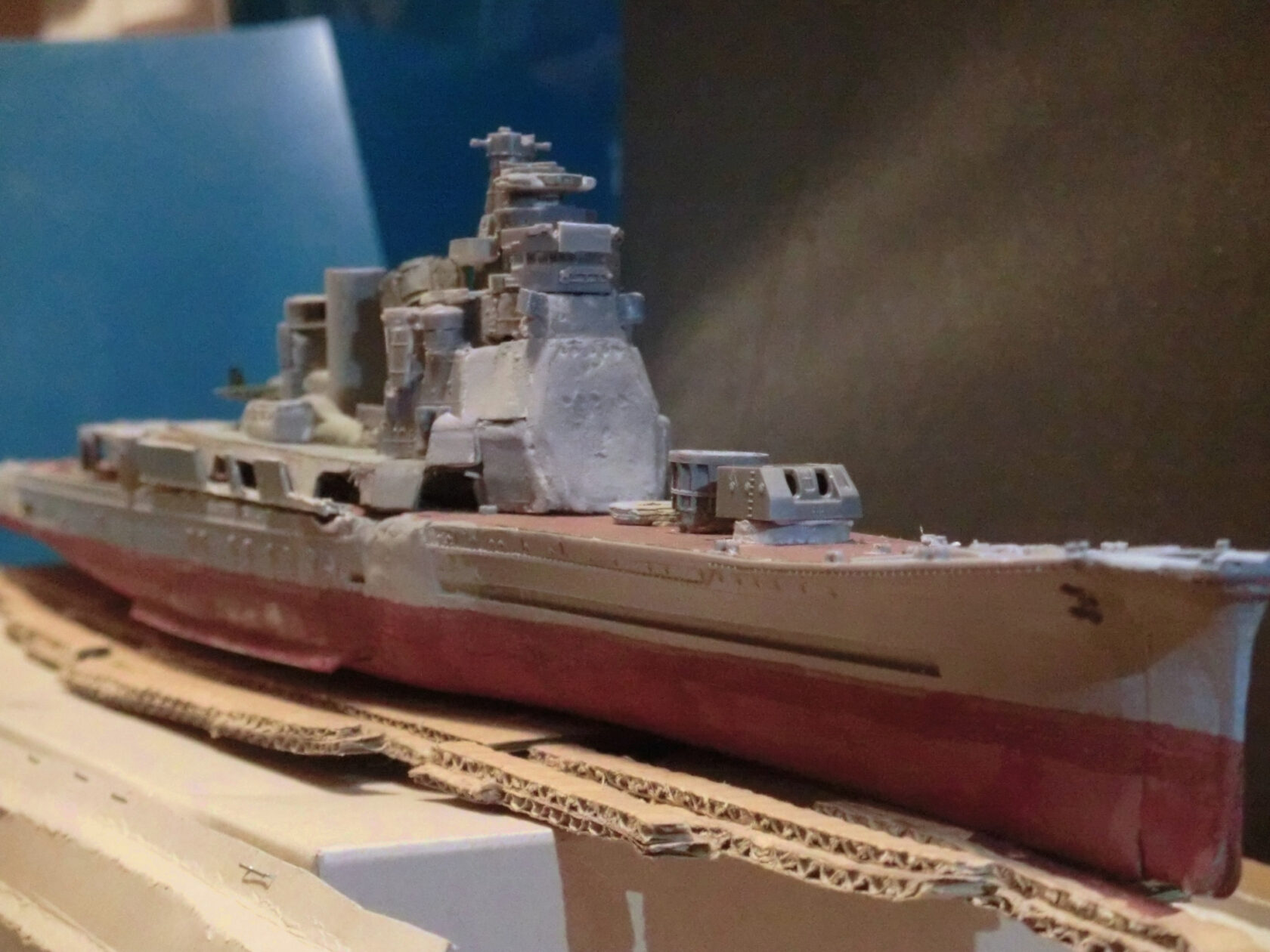

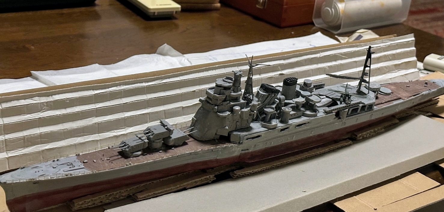

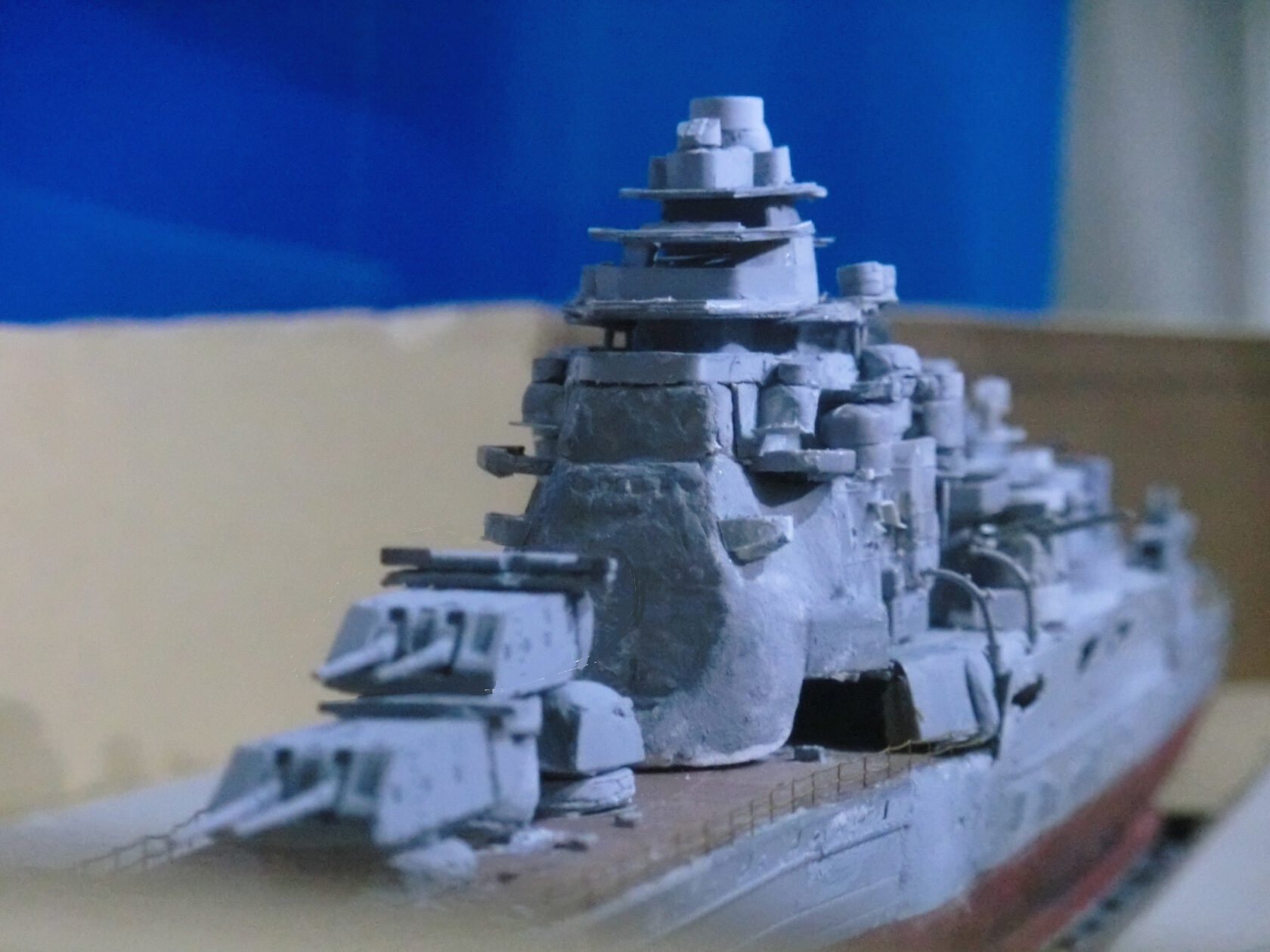

                        • #9811
                            重巡洋艦1/350の竣工後、過去に遡る
                            現時点で、軽巡洋艦1/350の製作から 重巡洋艦に方向転換したキットです。
                            1/700のウォーターライン「鳥海」などを参考に 1/350「高雄」へ─スクラッチしていました。
                            ・・・これは、「最終時」の姿で完成させました。
                            艦橋がスリムです。
                            (現場から、運用面では 艦橋が大きいとダメだったみたいです)
                            今回、そんな「最終時の姿」を過去に戻してみようか と思い立ちました。
                            (^ -^; ダイナミックなも いいかな、と思っただけですが…。
                            ・今は、艦橋の上半分を解体した状況です
                            ・艦橋下部は、そのまま利用します。
                            ~ですので、完全な竣工時には戻せません…。
                            (・ -・; もともと、スクラッチの箇所は 完全なフォルムを再現できてなかったのですが-
                            雰囲気だけ 出してみたいです
                            写真は
                            ●はじめに、最終時の「高雄」です
                            ・この仕上がりで 完成としました。
                            ~ 箇所によっては シュール。
                            艦橋を変えますので、写真を撮っておきました。 (ボヤボヤですが)
                            ●そして─
                            艦橋の上部を解体して…。
                            時間軸が逆ですが、竣工時に 建造中─
                            竣工時ですが、艦橋が大きいです。
                            これは、旗艦として 指令部の機能を詰め込んだためです。
                            (航海などの)羅針盤艦橋の上階に、やたら大きな2階建ての櫓がありますが・・・。 戦闘艦橋にしても窓が大きいなあ と思います。
                            日も差して 快適そうです。
                            ・・・・しかし、艦橋構造物が大きいな-
                          • #9839
                              おはようございます、コウさん!
                              こちらの艦橋って
                              建物の高さに換算すると何階建て位になるんでしょうかね~??
                              すっごく遠くまで見渡せて見晴らし良さそうだな~(✿˘艸˘✿)
                              またドックに入ってお化粧直しですね~♪♪?
                              今度はまたどんな姿を見せてくれるのかしら~(ノ*>∀<)ノ♡
                              • #9842
                                  これは、使う側から評判の悪かった艦橋ですが 私も良いものだと思えてます。
                                  建物的には、今の状態で 甲板のところから 7階建てくらいあります。 しかし、フロアの天井が低いから ビルで4~5階かもしれません。
                                  海面からは、7階建てくらいありそうです。
                                  ( ´ -` 見晴らしいいですよね。 ~見渡す限り海だから、感覚的に わからなそうですが-
                                  今の最上階が さっそくサイズ弱めでミスかもしれませんが、ノスタルジーなスタイルとなりそうです-
                              • #9841
                                おはようございます?改修お疲れ様です?
                                最終時→竣工時との事ですが、ライダーバイクをノーマルに戻すのも時系列逆行なので何だか共感するトコロがありました?
                                プラモキットの場合撤去からの作り直しはハードル高そうですが、スクラッチビルド工作品だとワクワクしながらできそうですね?
                                • #9843
                                    艦船は 最新版が素晴らしいわけでなく、竣工時に完成形のものもあったりするんです。
                                    「高雄」に関しては、(映画出演もあって)最終時が有名ですが 私は初期に惹かれました。 艦橋が大きくなりますが、使う側からは「やめて-」らしかったです。
                                    (・ -・; よい的になりますし…。
                                    時系列逆行は、バイクと同じですね。 あのように、戻して最終時より良くなればいいです。
                                    ・・・ ただ、さっそくサイズにズレを生じた可能性があります(汗
                                    元がスクラッチだから、たしかに分解しやすいです。 無からの建造箇所は ワクワクしますね-
                                    (最終時も悪くはない??ので)戻せるようにも工夫したいです。

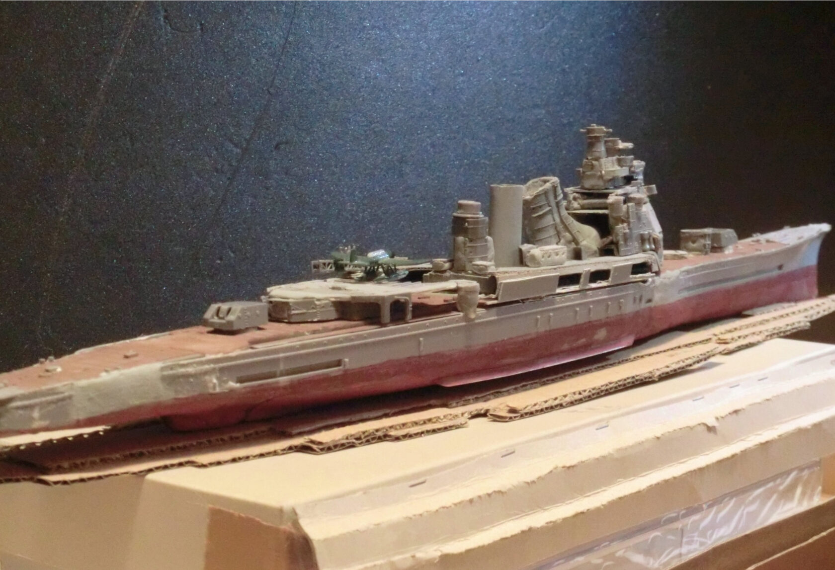

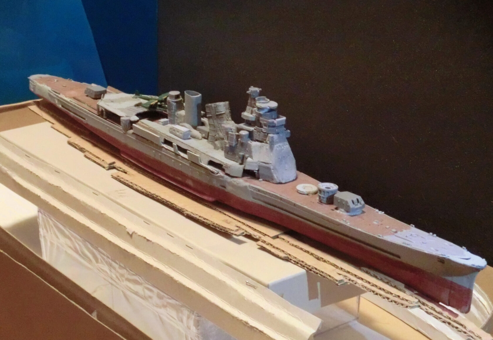

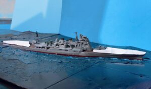

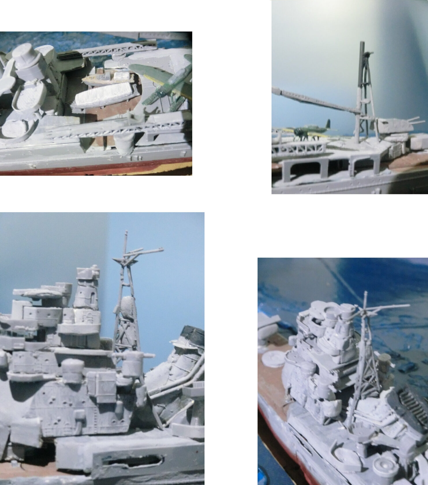

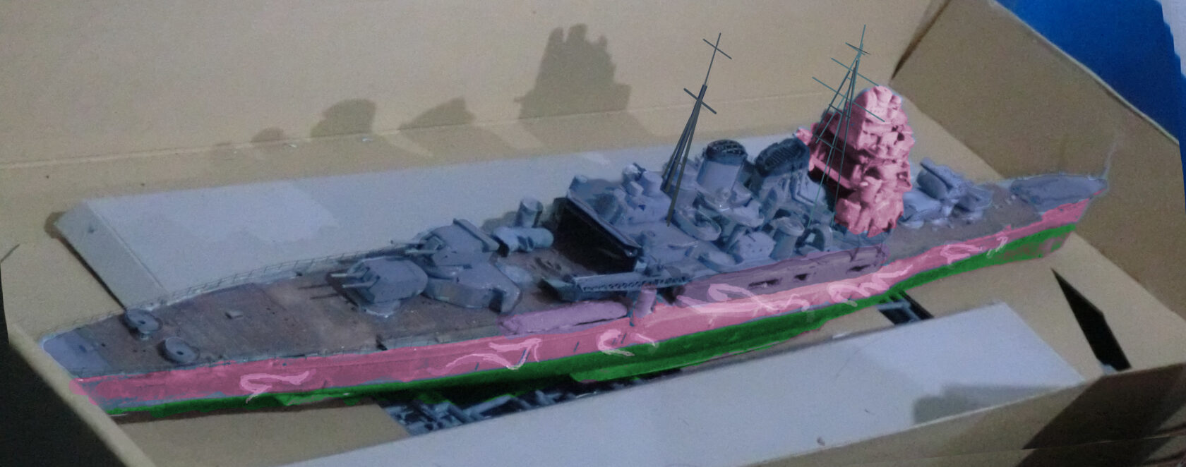

                                • #10143
                                    重巡洋艦1/350の竣工後、過去に遡る②+α
                                    1/700のウォーターライン「鳥海」などを参考に 1/350「高雄」へ─スクラッチしています。
                                    ・・・これは、「最終時」の姿で完成させましが、竣工時に変更している最中です。
                                    (^ -^; ダイナミックな艦橋も いいかな、と思っただけです…。
                                    そして、前回 艦橋を変更したのですが…
                                    後部のマスト周りも合わせないと 「違和感」があることに 気がつきました。
                                    (・ -・; 結局、気軽な細工では済まなかったようです。
                                    大変なことになりました。
                                    写真
                                    ●竣工時ですが、艦橋が大きいです。
                                    平時には 快適そう。
                                    ●後部のマスト周りの方が、大きく変わりました
                                    格納庫を新設しています。
                                    とても良い施設ですが、??最終的に 撤去されています。
                                    ●後部の「かっこいい航空甲板」も撤去しています。
                                    主砲の基部も 再作成でした。
                                    ●まだ クリスマスなので、お祭り気分の艦船にしました。
                                    PCのデジラマです。
                                    ネットで見かけたこのカラーリングが、雰囲気に合っている気がしました。
                                    (^ -^; こんなの描いているから時間も無くなってきましたが、
                                    メリークリスマス。
                                    ・・・・・・・雰囲気で なんとか押し進めています-
                                  • #10152
                                      あらホント!格納庫が出来てる( ⑉¯ ꇴ ¯⑉ )
                                      戦闘機とかどういう配置になるんでしゅかね~✨✨
                                      よく考えると最初にあった形に戻す過程で色々修正を加えて行く
                                      って事をされているので、そりゃあ手間掛かりますよね~??
                                      ドールハウスキットでは一つの完成形のみですから、それを別のお家に
                                      リニュするって事に近いですかね~??
                                      ちょっとそれも違うかな~(´・ε・̥ˋ๑)う~む
                                      いずれにせよ、コウさんの思うままに出来るのがスクラッチ物の良い所~!
                                      満足の行くようにじっくりと推し進めてくださいませ~✨๑•̀ㅁ•́ฅ✨✨
                                      こういうカラーリングのお遊びは息抜きにもってこい!ですよね~(✿˘艸˘✿)
                                      • #10163
                                          格納庫は大きいのですが、(煙突の吸気?)巨大なダクトが床にあります。
                                          2機程を、無理やり詰めこむ感じに思えました。 それでも、屋根があるので 最終時よりは快適そうです-
                                          手間 なのですが、ベースはそのままなので 艦橋にしろ簡易に進むと思ってました。
                                          ~しかし、実艦が大改修したらしく 元を崩してあるので この模型も崩すことになりました。
                                          ( ´ -` 船=建物みたいで、たしかにリフォームですね
                                          流行りの「古民家を今風に」みたいで、こちらは 「今風を古民家に」です、、・・・逆を行っています。
                                          モチベーション維持して なるべくすんなり進めたいです。
                                          最後のカラーリングのイラスト風は、息抜きで ありですね。 実際は (・ -・; 塗りで神経を使っちゃいましたが─
                                      • #10153
                                        思ったほど簡単にいかないのって焦る反面楽しくもありますよね??
                                        工作に加えてデジラマ遊びも良いですね?✨
                                        アルペジオのイメージでしょうか?
                                        • #10166
                                            この 形態を逆に戻す作業ですが、ほんと -簡単に行かない箇所があるのですよ。
                                            想定外ですが、( ´ -` 時間はかかっても たしかに楽しめています。
                                            工作は、特に「見慣れない鉄塔が建つ」点は 見越していませんでした。
                                            ~作れるか不明で、建造中で止まっても味はあるのですが トライしてみます-
                                            イラスト風ですが、ネットで見たカラフルが印象深くて 描いちゃいました。
                                            クリスマスの時期に近い色合い でもあったからです。
                                            「アルペジオ」という作品です。まだアニメは見ていません…。
                                            しかし、船の擬人化もあり 気になっているのです・・・。艦これ とも混ざり (・ -・; まぎらわしいのですが-
