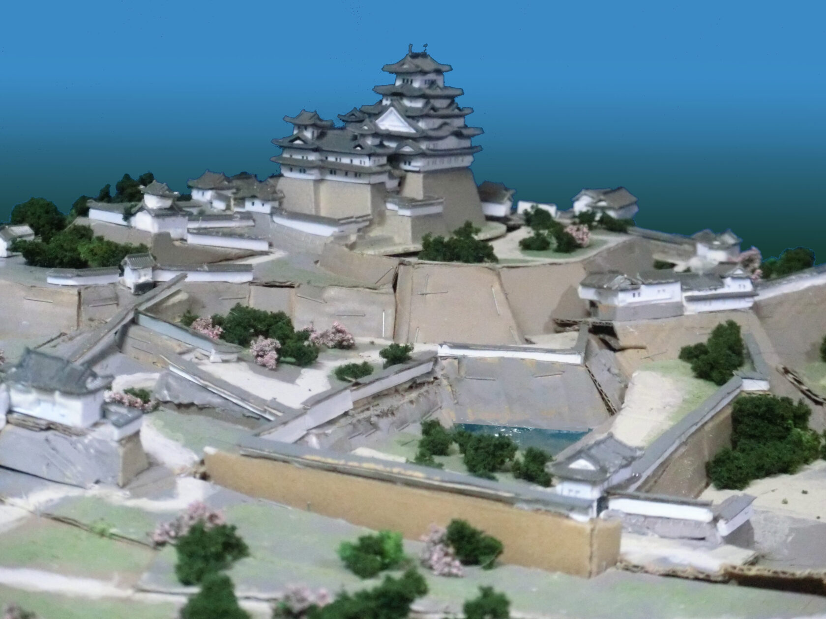

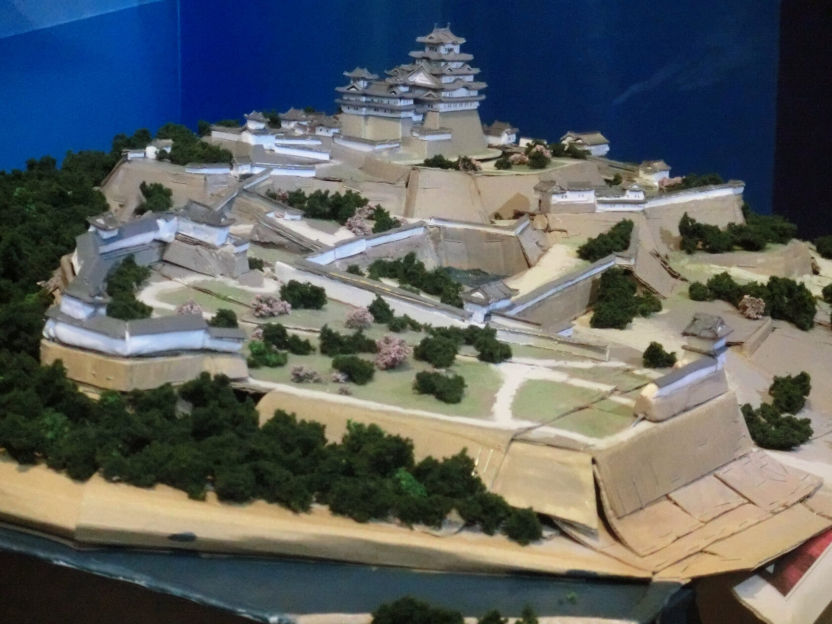

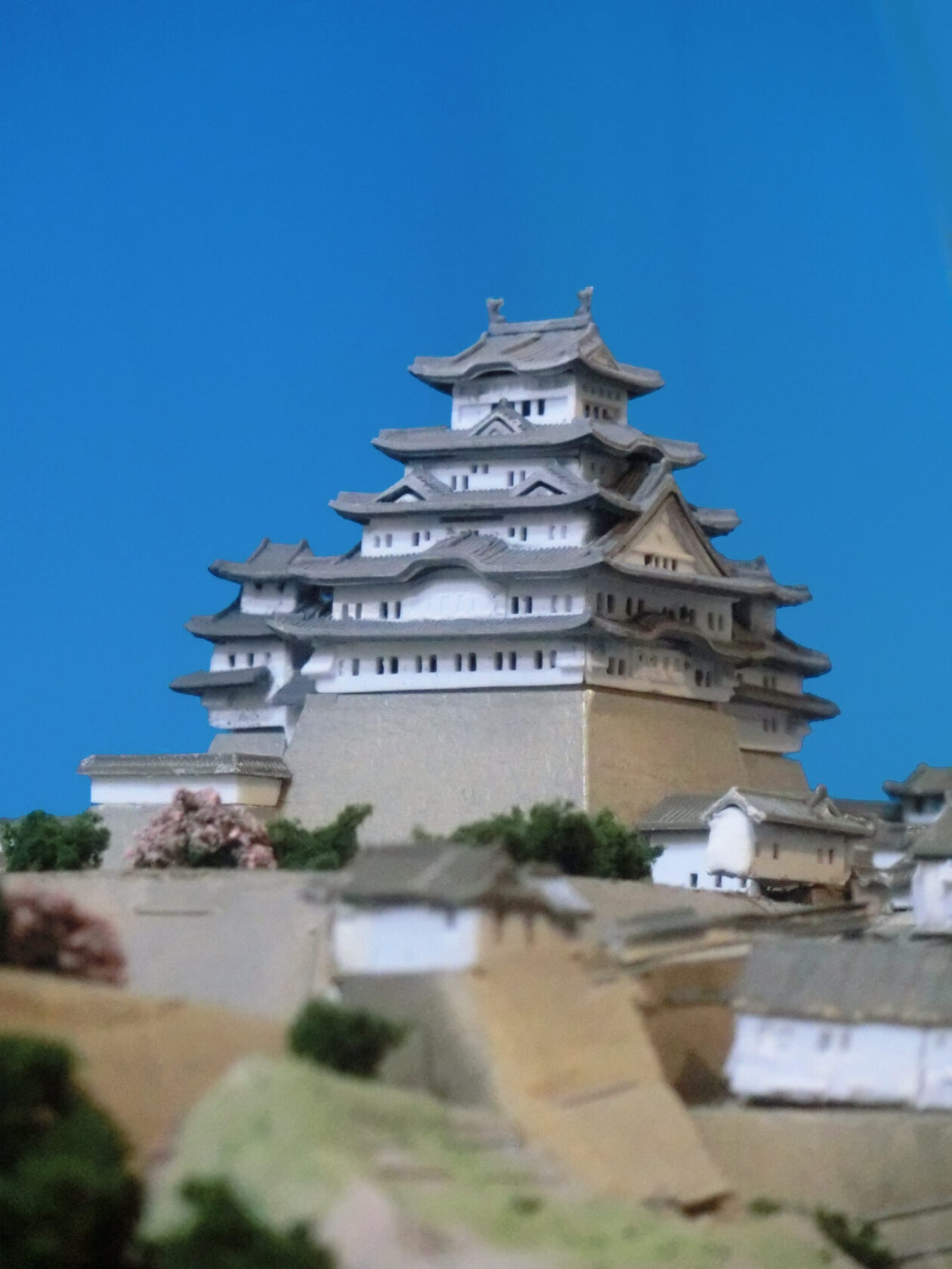

        「姫路城」
        兵庫県にあります 別名「白鷺城」です。
        (素組みでもするか)と気軽に始めましたが、拘ってしまい製作に時間がかかってました。
        もくもくと ??造成工事 ばかりでしたが…。
        (・ -・; やりすぎましたか…。
        だいぶエリアが広いです
        元キットです。
        サイズ対策で地形がアレンジされていましたので、気になってカットしました。
        それから 気分で裾野を広げていったのですが… 石垣だけではなく、楼・塀など建造物もあり 大変なことに。
        増築した建造物は、本丸周辺は 2キット目の「姫路城」を購入してますので すこし綺麗です。
        (・o・; 外へいくほど、なんちゃってです。

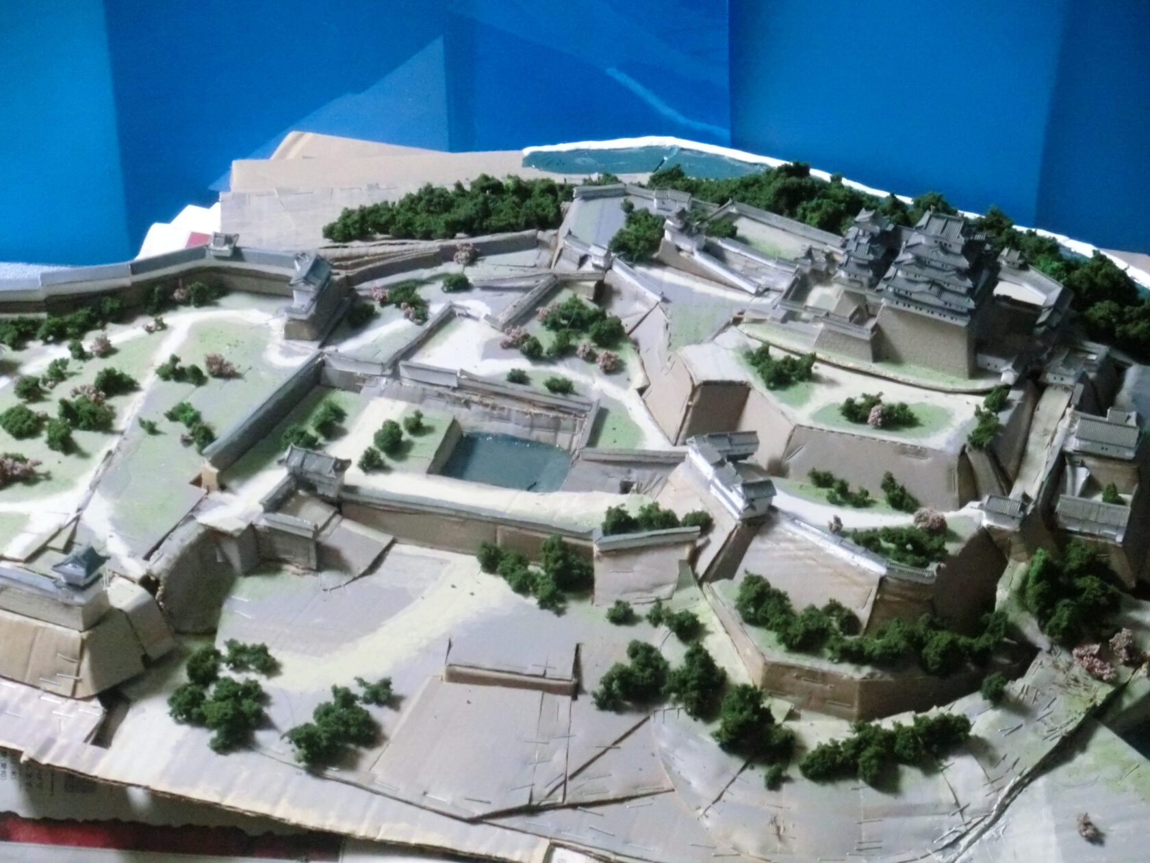

        前回は ほぼ出来上がっていましたが、「西の丸」の構造物が出来なくて放置してました。
        ~~今回、西の丸の「百軒廊下」を簡易に作り 中央の「三国掘」に水を張って 完成となりました。
        西の丸には「百軒廊下」です。
        その一番 天守閣寄りには、千姫のいた「化粧楼」があります。
        この辺りは、なんちゃってで雰囲気重視です。
        建造物
        ・一部、キットを使ってます
        ・100均粘土や、プラ板製
        天守閣と その周辺は、キットを使ってます。
        そのため、そこら辺だけ 綺麗…。
        中央の溜め池が、「三国掘」です。
        溜め池や、お堀の水
        ・KATOのジオラマ水
        それに 波色をブレンド
        グリーンも加えました
        どっと溜めましたが、気温差からか ひび割れました。
        仕様では、薄くひくのを繰り返すようです。… 気を付けねば

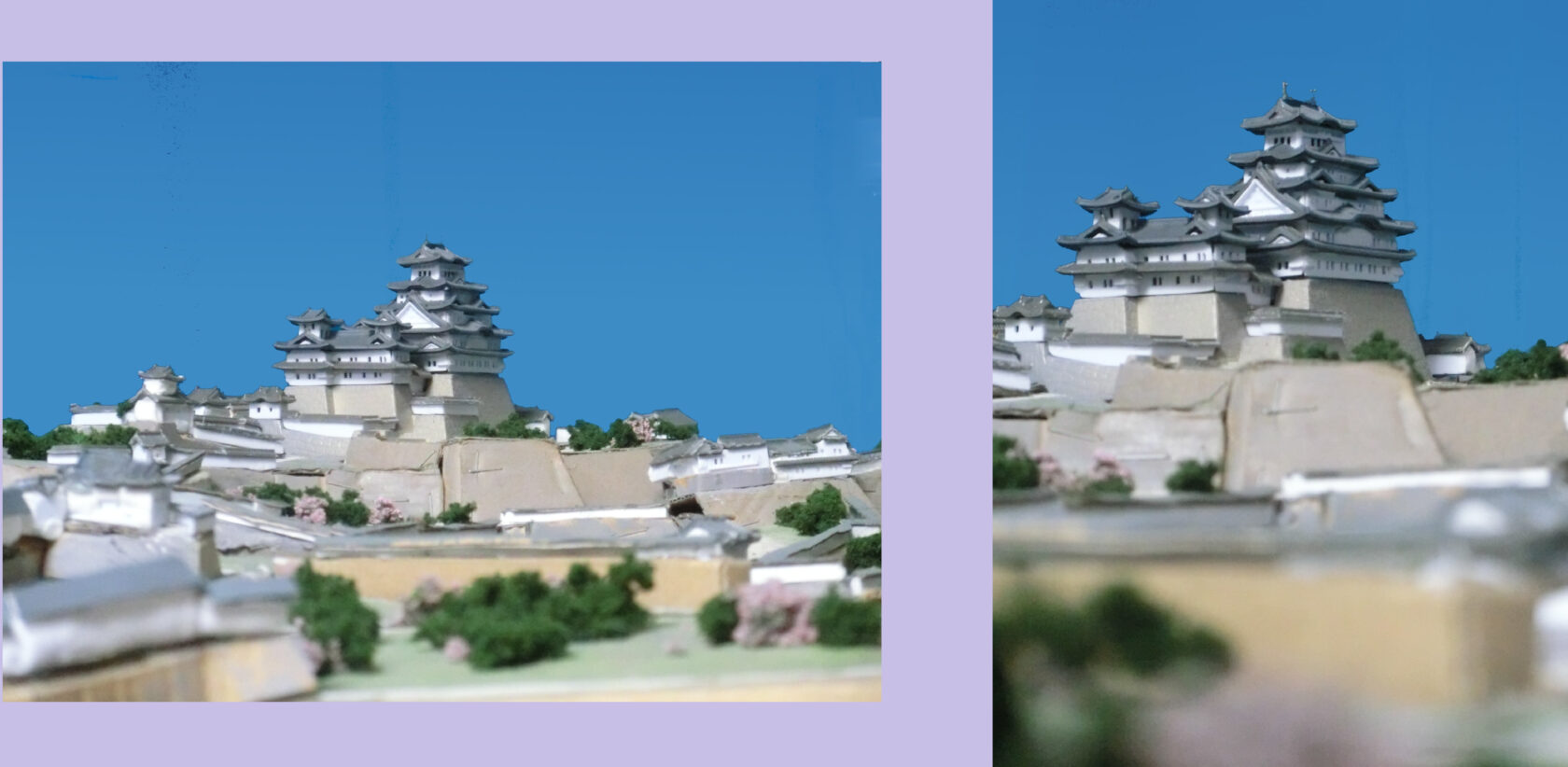

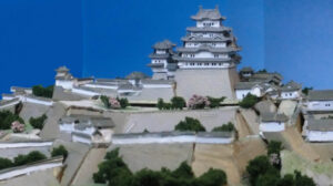

        写真
        紹介は、西側からのショットばかりとなります。
        ●西の丸に始まり、南に移動しつつ 天守閣を望み
        ●場所は変わり 西の丸の北となり
        さらに北に回り込みつつ 天守閣を望み
        ●最後は、北の水堀あたりから
        天守閣を見上げました
        ??次回
        東側からも、撮ってみたいと思います。

      • #6277
          築城完成おめでとうございます♪♪・゚・( *´꒳`*)੭⁾⁾ オツカレサマデシタ ɞ˚˙
          ちらほらと?らしき樹木も植わってて……(✿˘艸˘✿)
          やはり1/800でも迫力有りますねぇ!美しいまさに名城!
          大きいから撮影も大変ですよね?通常どれ位の枚数撮ってます??
          コウさんもかなり撮ってるとみた!(๑ゝڡ◕๑)

          • #6281
              やっと築城しました。
              そうなんです、すこし箱絵を活かしまして 桜を入れてみました。 満開ではありませんが-
              私は、旧パッケージの「松」のほうが 好きだったりします。
              城が小さく ゆるいディテールのため、全体像で雰囲気をだしています。
              ( ´ – ` 美しいとは、嬉しいです。
              写真は、この3倍は撮ってましたが ピントや構図でボツです…。
              カメラのメモリもあり、消しちゃいました。
              使った写真でも、背景を青空にしないと 全然ダメでした。 グッと来る写真を撮るにも、手間がかかるキットです。
              キットだけで、実物と合った形状でしたら (・ ○ ・; こんなに広がらなかったかも-
              ジオラマの水は、商品名は「リアリスティック ウォーター」みたいなものです。 以外とサラサラな水、危険な金属っぽいもので 整形が難しかったです。
              そして、高価なんですよね。
              ?少量の使用なのに、ボトルでしか売っていません。
              でも、確かにリアルです。
              白玉餡さんの金魚の池に、合いそうですよ。 しかし、高い…
              1/800でも、比率では セリアさんなど100均の方が 素材で助かってます。 破格の値段ですし-

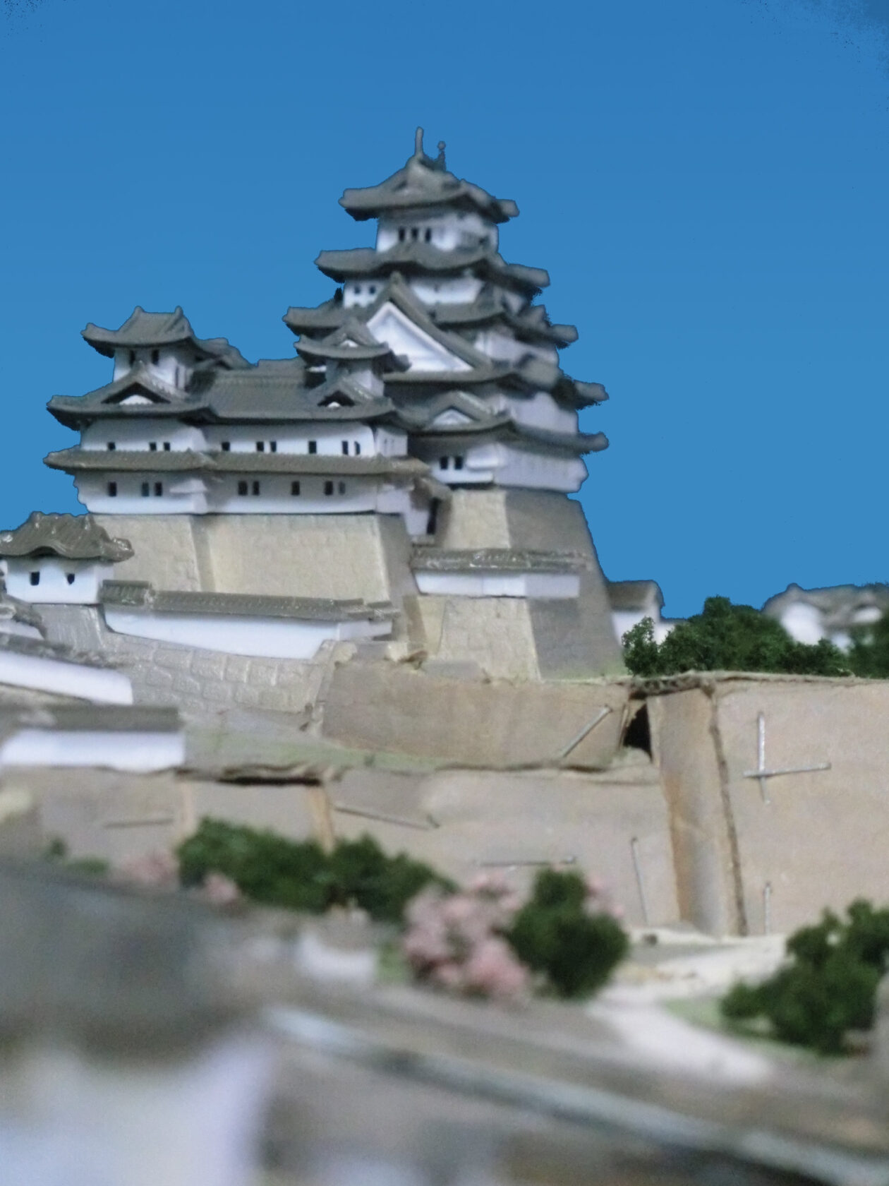

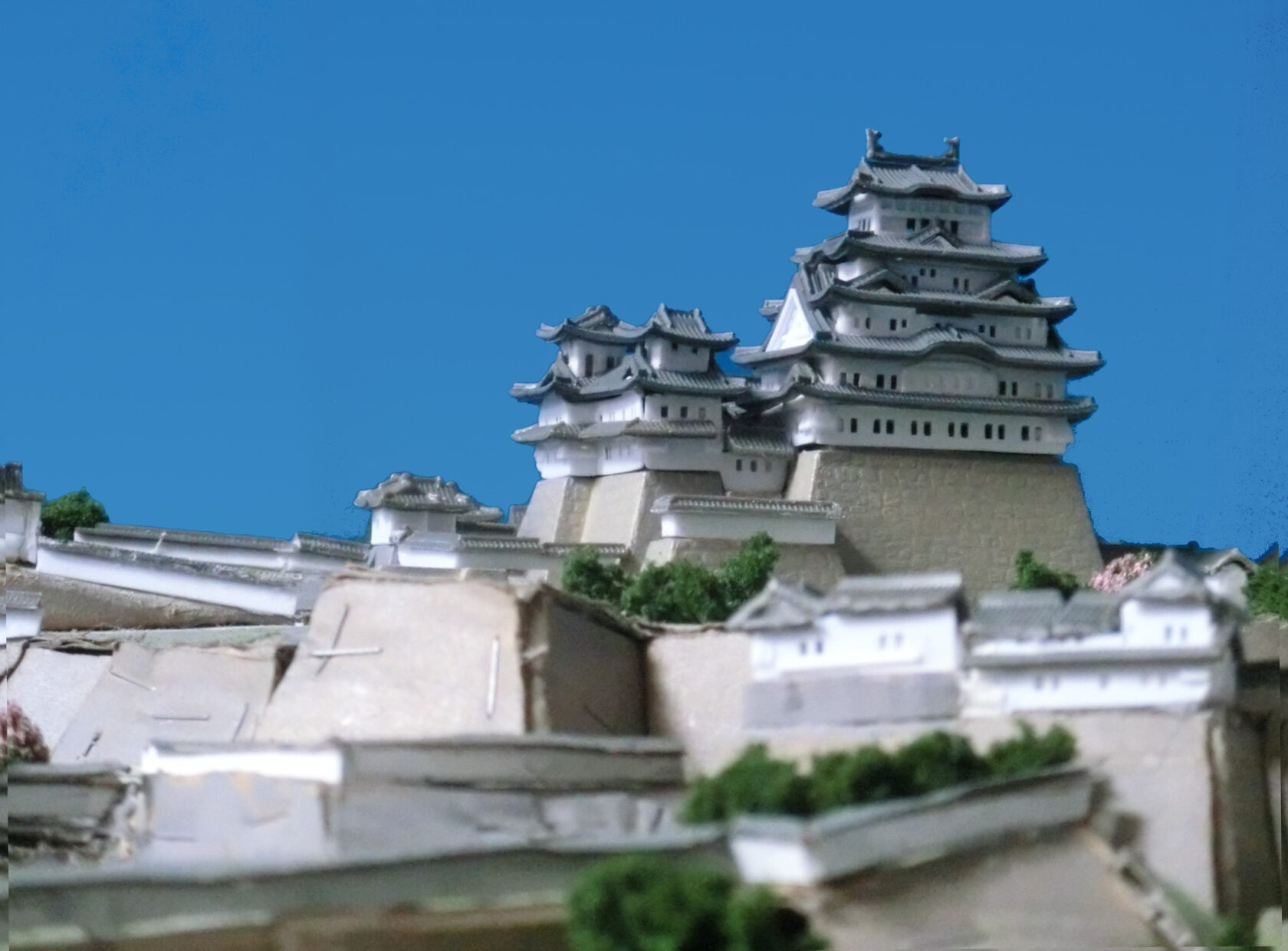

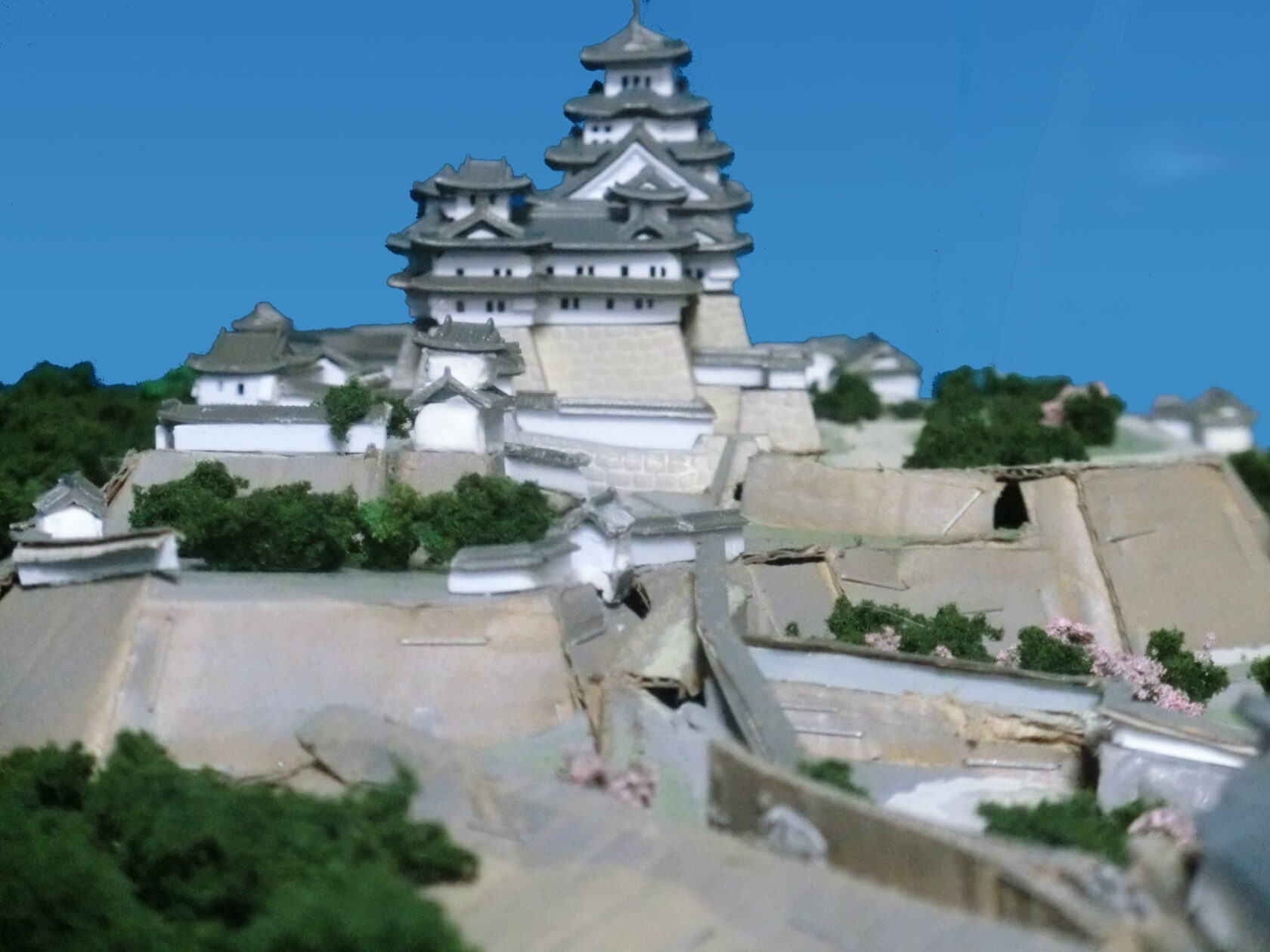

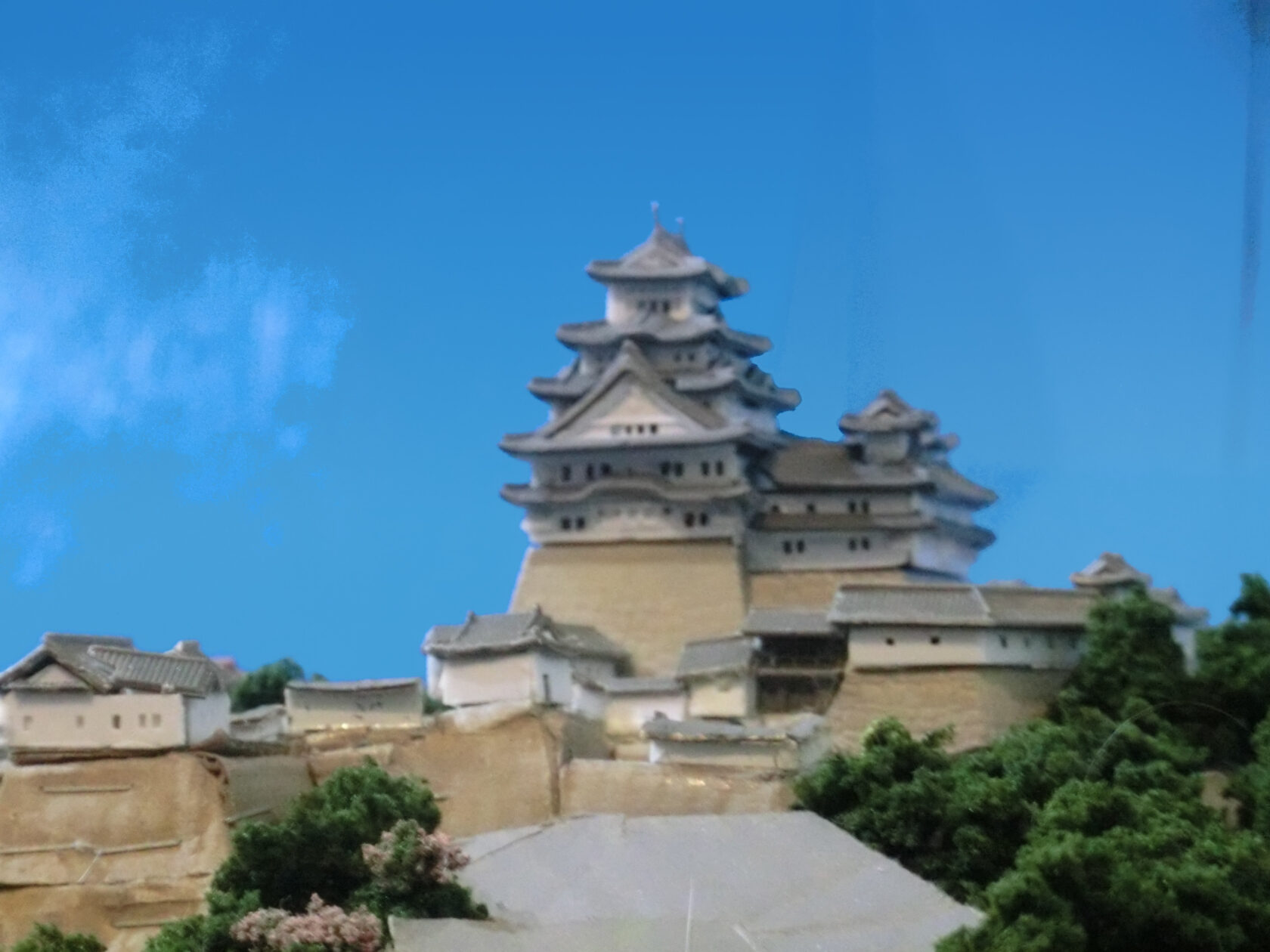

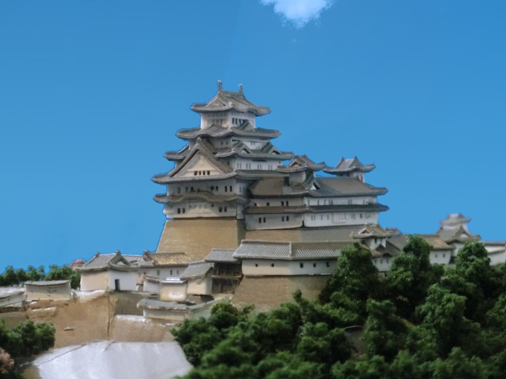

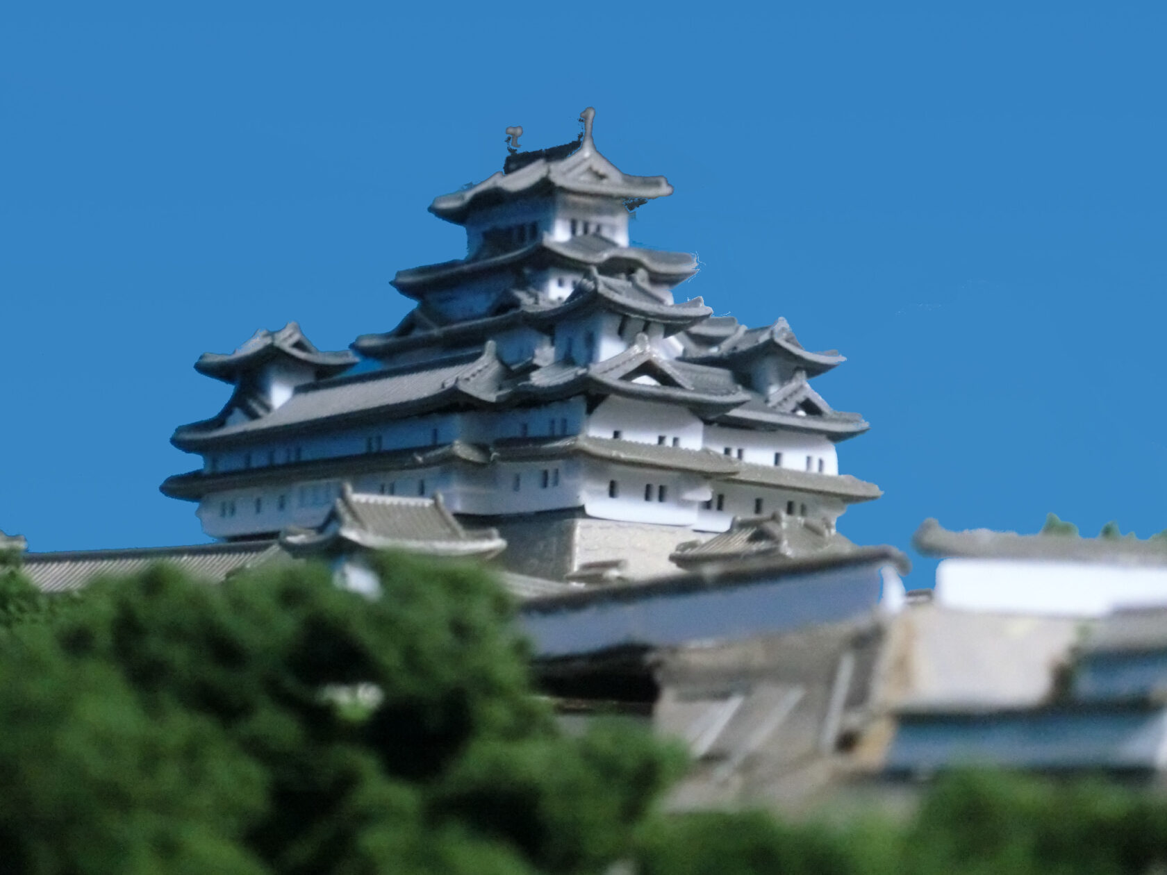

                  • #6305

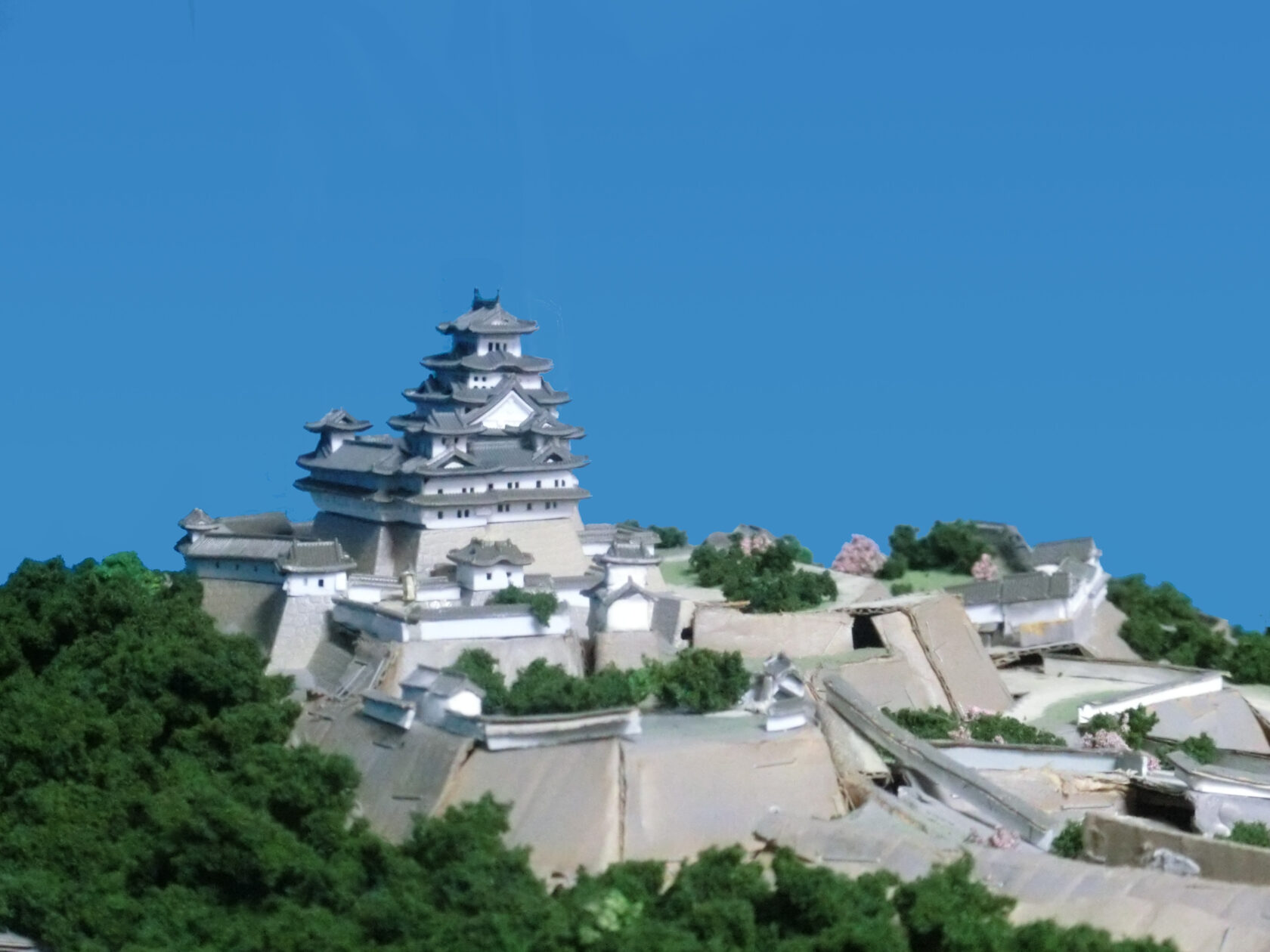

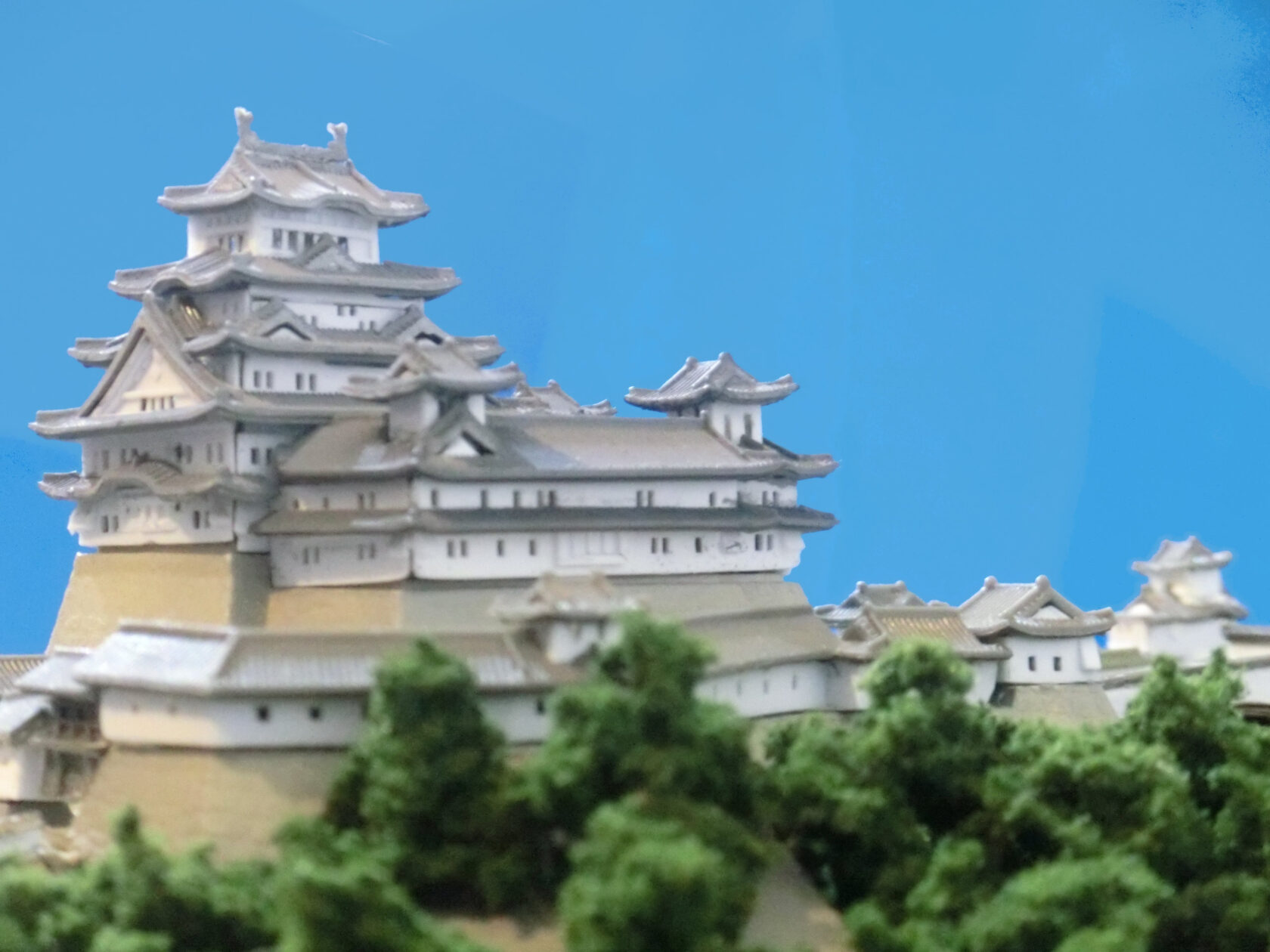

                      おはようございます。外で撮影でしょうか?見上げる角度で見るとすごく存在感が増しますね!デカさも迫力がありそうで素晴らしい作品ですね!
                      • #6310
                          見上げる角度は、手前の「手作り」がいい具合の入り方だし キットがメインになるので 狙って撮りました。
                          天守閣は迫力を伝えたい次第でしたので、よかったです-。
                          天守閣の周りの対象物は、かなりちいさい構造で 実はさほど大きくない天守閣を映えさせてくれました。
                          ( ´ – ` 青空で強調できた感じです。
                          ・・・実はですが、自然光は当てられましたが 外での撮影ではないんです。 背景は ブルーのクリアボードでして、PCペイントで空っぽく塗りました。
                          頑張れば外に持ち出せますが、近所の家が入っちゃいます。
                          ~やるなら、川の土手に持っていって とかになります。
                          (^ -^; 恥ずかしい作品ではないですが、撮影中は恥ずかしいかも ですね

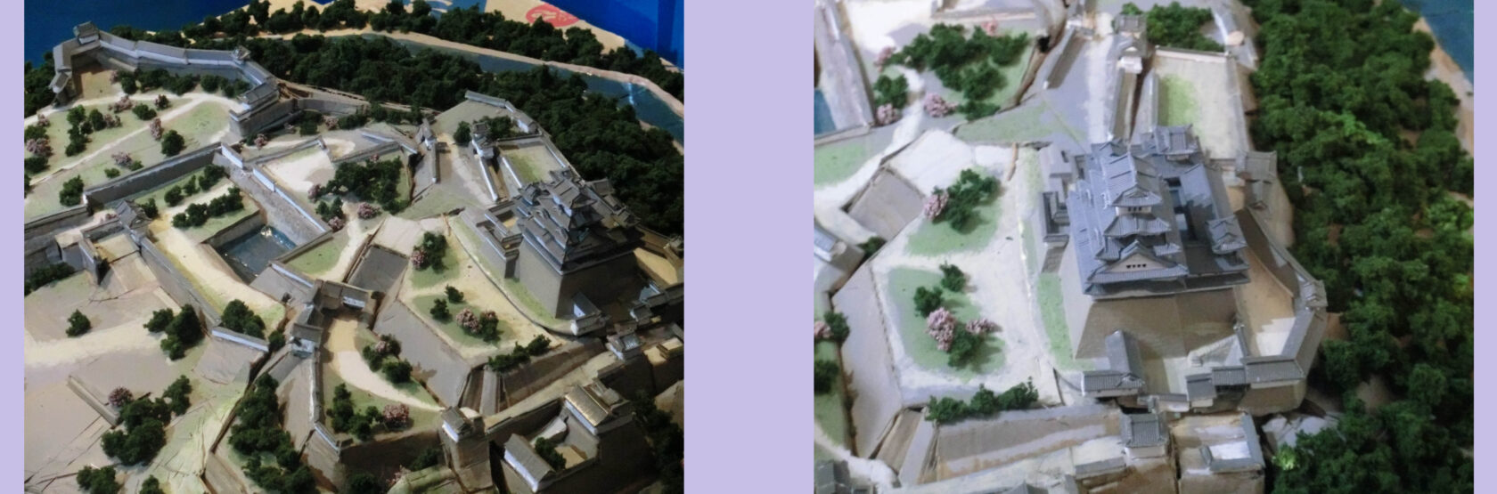

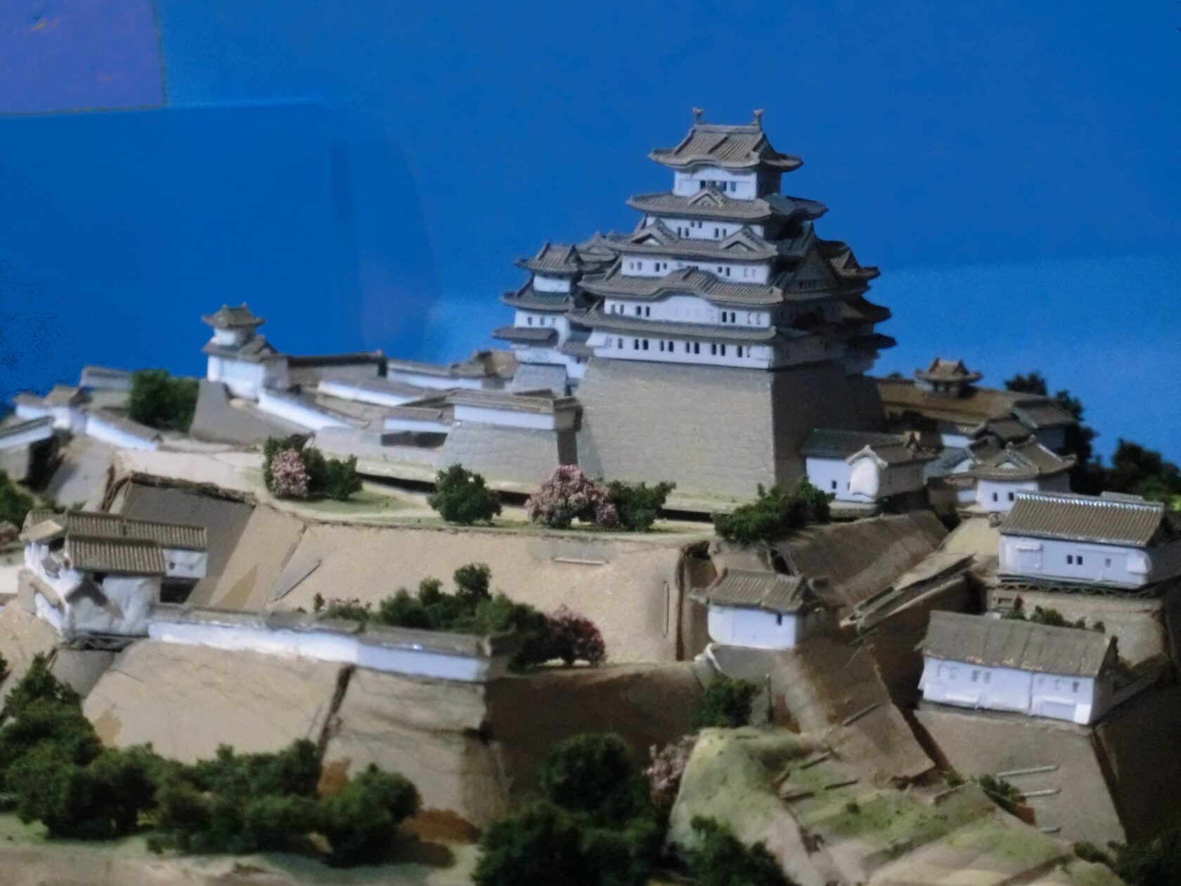

                        • #6631

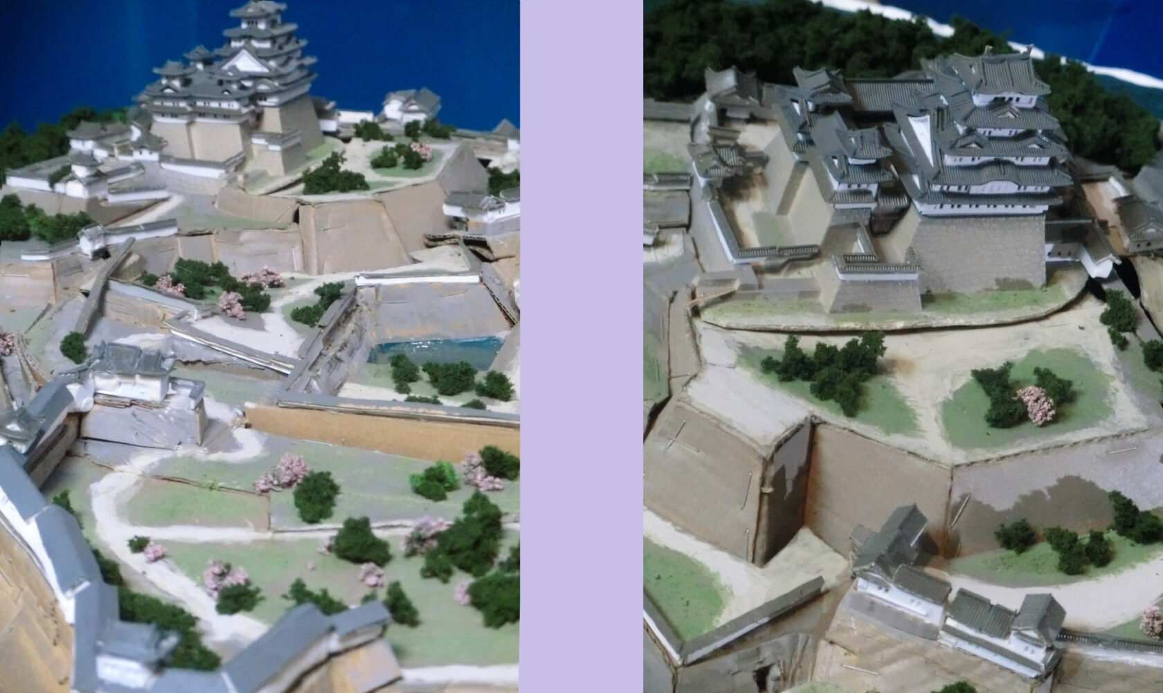

                            姫路城 1/800_の築城完了(2)
                            「姫路城」
                            兵庫県にあります 別名「白鷺城」です。
                            1/800の コンパクトなキットです。
                            元キットは、サイズ対策で地形がアレンジされていましたので 気になってカットしました。
                            それから ??造成工事 のように、裾野を広げていきました。
                            前回は、西の丸の「百軒廊下」を簡易に作り 中央の「三国掘」に水を張って 完成となりました。
                            10枚では足りず、西側からの写真で終わりました。
                            今回ですが、前回に気付きました点を 改修しています。
                            間違いがありました
                            ・西の丸は もう一段高かった
                            (入口)菱の門から折れ曲がり 、坂を上ります
                            ・塀も追加
                            ついでですが
                            ・西の丸など取り囲む 内堀を追加
                            平成の大修理後にする
                            ・大天守閣の屋根を 明るく塗装
                            すこし、現物に寄ったと思ってます。

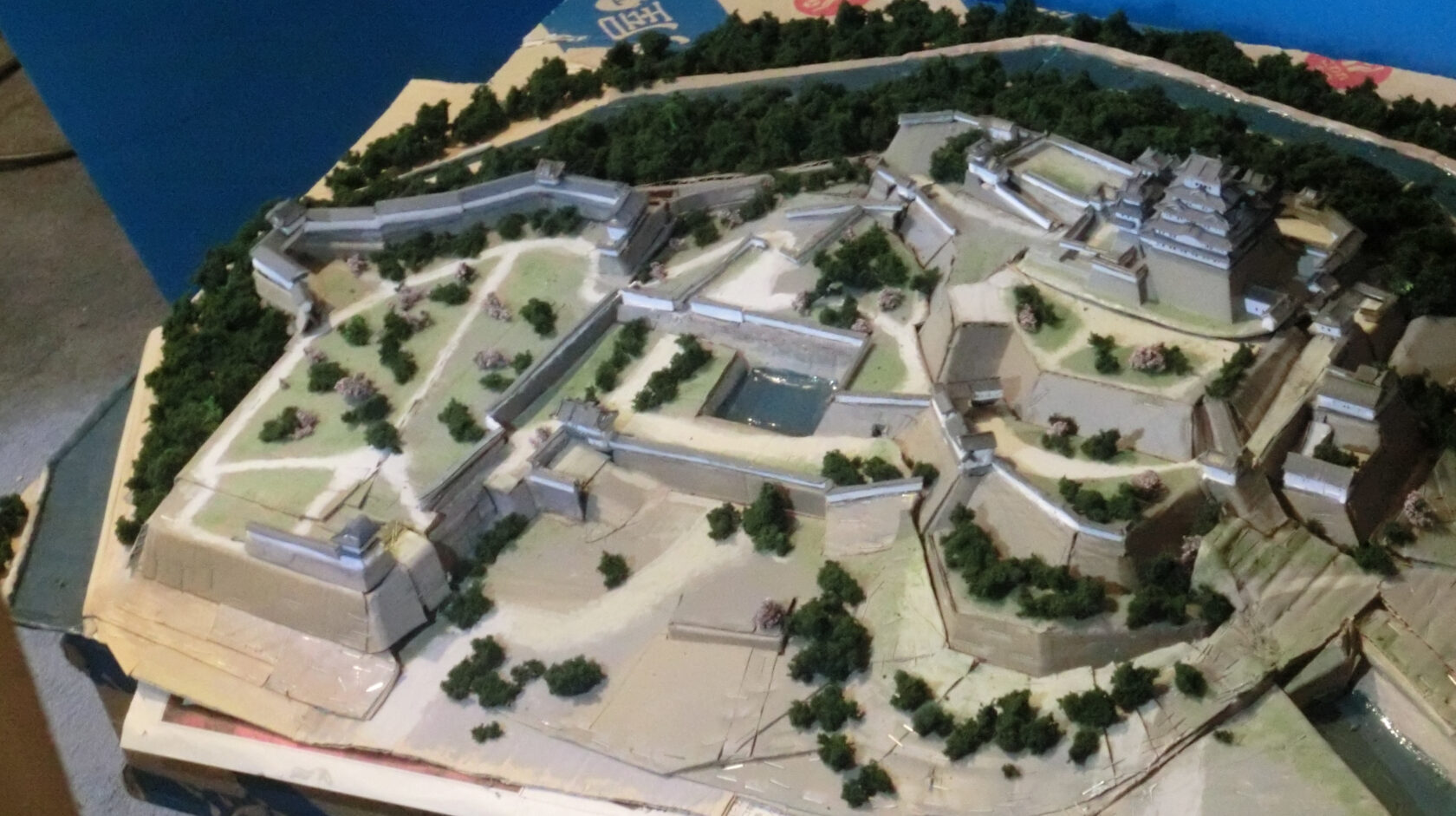

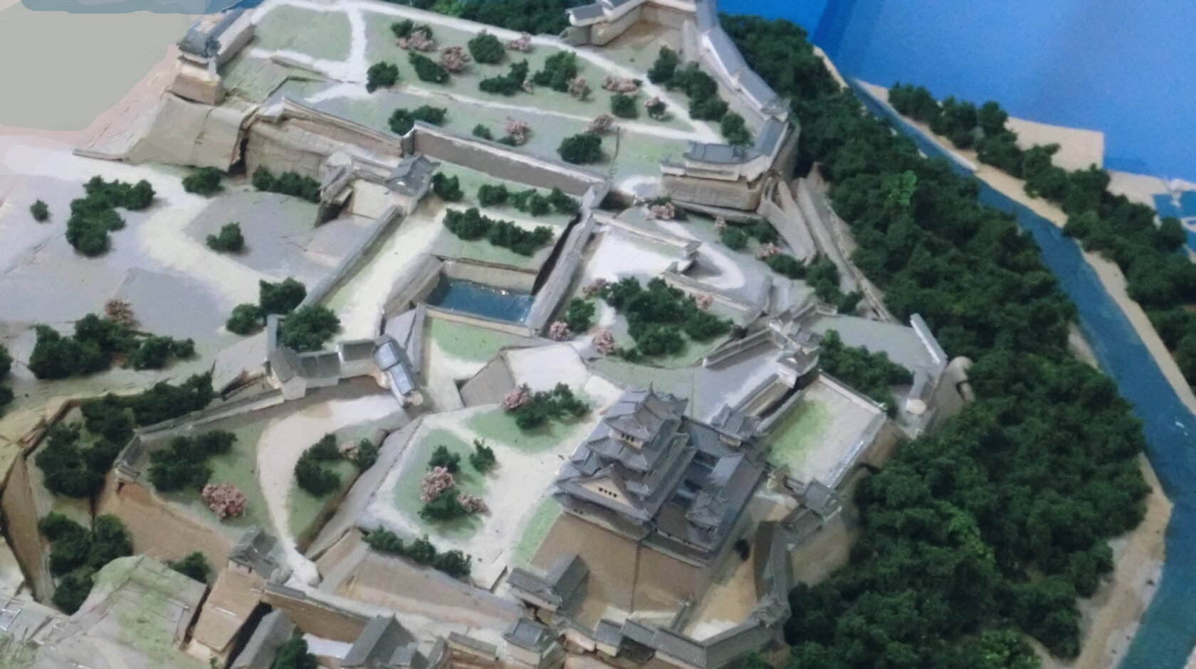

                            作品を移動しましたので、今回は 東側から写真を撮ってみました。
                            ・リベンジの西の丸から~
                            ・ぐるりと、東側へ回り込む感じです。

                              • #6644
                                  間違いが有っても気が付かない~?けど(アタシが!ですけど
                                  ストイックなコウさんのお陰で、また追加で拝見出来たので
                                  有り難いですね~(✿˘艸˘✿)♪♪
                                  なんかお城って見上げる構図が良く撮られる事多いけど
                                  1枚目の俯瞰的ショットも凄く良い!ですね~(ノ*>∀<)ノ♡
                                  こうして見ると如何に外敵から攻め落とされぬようにするかどうか
                                  知恵と工夫を凝らして築城してきたのだろうな~と
                                  感嘆しきりですね~๑•̀ㅁ•́ฅ✧
                                  • この返信は1年、 6ヶ月前に白玉餡が編集しました。
                                  • #6660
                                      このキットの拡張ですが、手持ちの平面的な写真などでディテールアップしてました。 ですので、高低差は ズレが結構あったのですよ-
                                      「なんとか丸」の隣と繋がらない と歪んでましたが、ネットで紹介写真を見ると 坂になってたりしました。 ~謎が解けました
                                      (ここまで広げますと-)たしかに 私も俯瞰のほうが味わい感じてます。
                                      そして、攻防もありますね。
                                      (・ -・; 完成では 忘れました-
                                      製作中はお絵描きしたけど 広過ぎです。 ~ むしろ、もう ??攻められない
                                  • #6661
                                      相変わらずの大迫力。お見事です。
                                      城下まで含めて作るとお城の見え方も違ってきますね。
                                      ホワイトベース込みでのガンダムみたいな感じ。
                                      • #6666
                                          城下まで用意して、手前の構造物を挟みますと よりお城らしさを感じられるようになりました。
                                          天守閣の大きさが 際立った気もして、よかったです。
                                          大迫力 とは、嬉しくなります。
                                          ホワイトベースの例えは 絶妙です。 艦船がありますと、モビルスーツが引き立ちますね。
                                          ~大天守は ??艦橋-
                                          ( ´ – ` 0083好きの私でしたら、「アルビオン」て感じです

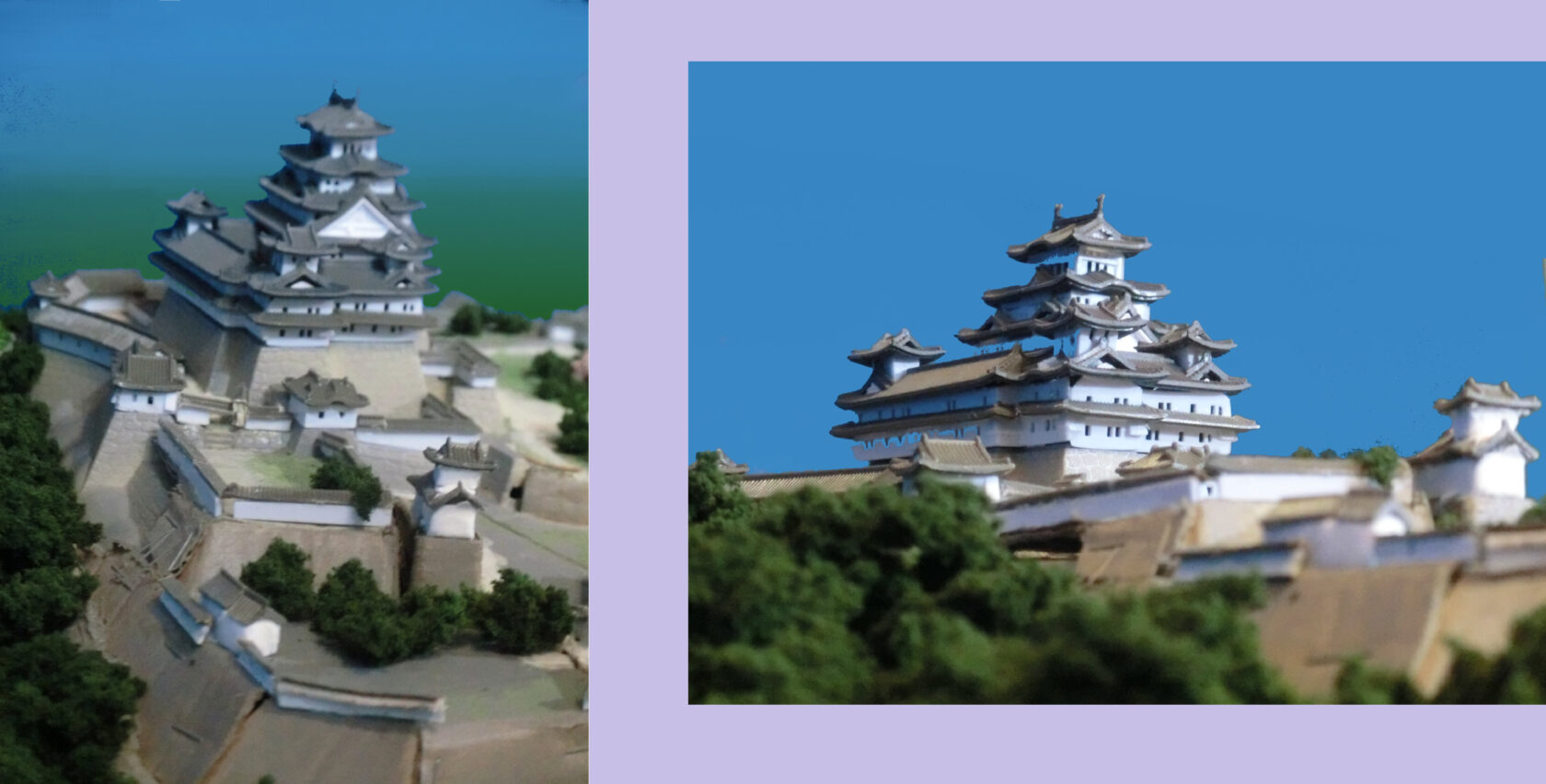

                                      • #6662
                                        お疲れ様です?
                                        築城後の改築、これもまた現実の作業の縮小版のようなものですね。本物の城郭では時間も労力もとんでもないですが卓上サイズであれば1人で楽しく完遂できるのが魅力だと思います❗️
                                        青空色の背景で撮影の雰囲気も良いですね?
                                        • #6668
                                            築城後の改築、たしかに土木業みたいでした。
                                            (^ -^; キットは使っていますが-、ホビーから脱線するところでした-
                                            本物はとんでもなく、天守閣の大修理だけで 「建屋」に隠されてましたよ。 ( ;∀; 私は、その時期に観光して 見てきました。
                                            やはり、1/800はとてもコンパクトで 弄りやすいです。
                                            青空にした天守閣の写真が、雰囲気アップしてて よかったです。
                                            ~実は、外ではなく PCのペイントです。
                                            自然光だとどうなるのか?? 気になるところです-。
