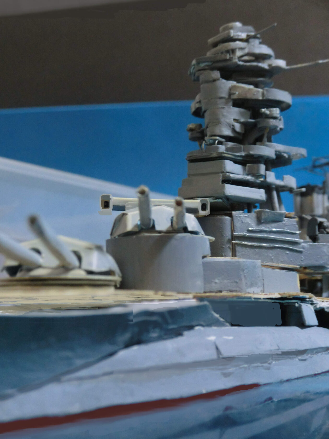

        戦艦「長門」に「榛名」(1/35)です。
        ①戦艦「長門」は、ほぼスクラッチです。
        戦艦「榛名」のディスプレイで、モブ艦として用意しました。
        当初は、並走する姿が遠目で「長門」と分かればよいくらいに もったり完成させました。
        ・プラ板 プラペーパー製で、甲板などは厚紙でした
        その後 ディティールアップに挑戦し、ある程度は詳細な姿となっています。
        ②戦艦「榛名」は、フジミ製のキットです。
        私は金剛型戦艦が好みですので、実写を見ては改造なんか入れてました。
        第2次改装後(最終時に近い)キットでしたが、改造で一度 第1次改装後まで遡っています。
        途中で船体を破損するなどの、問題作です(^ -^;
        旧世界(閉鎖ブログ)で、復元に勤しみました。
        とりあえず、見れる姿になったかと思い ここで完成としました。

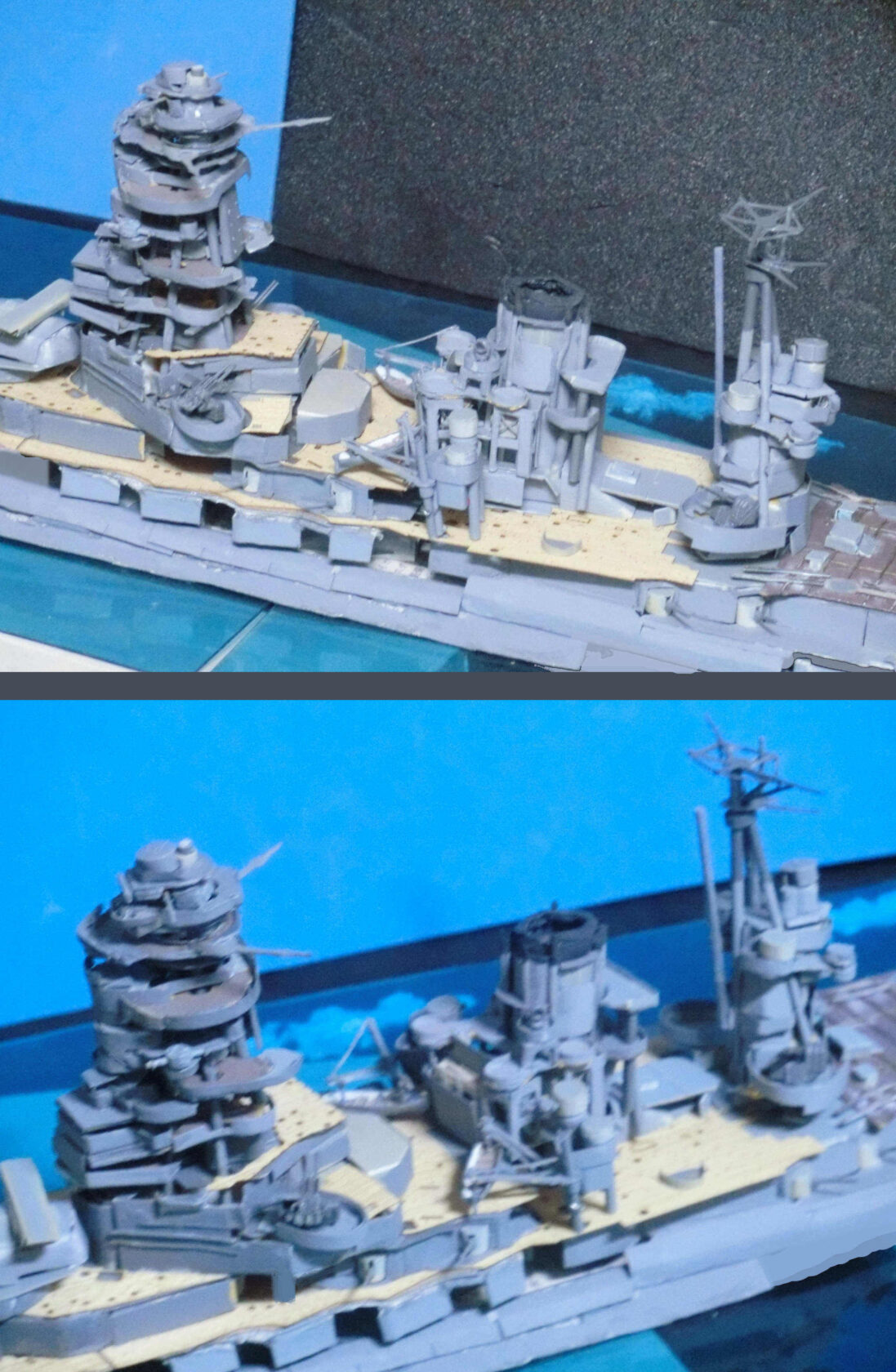

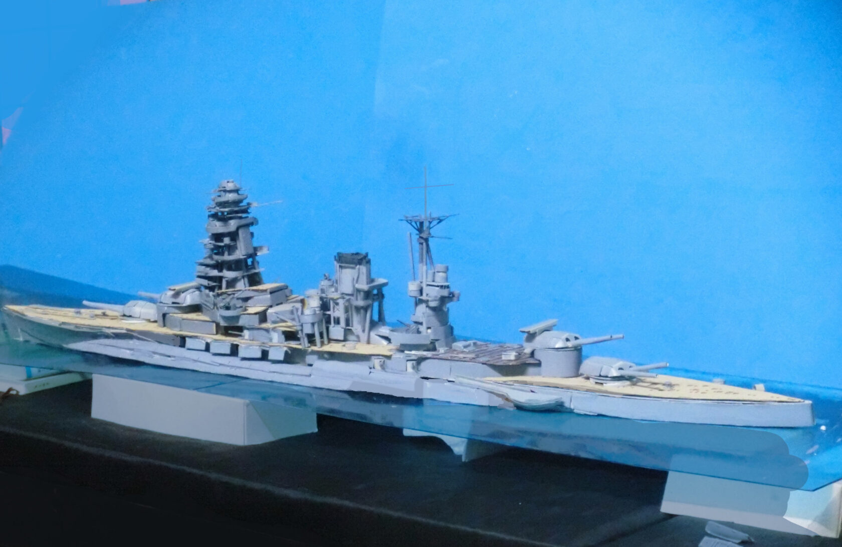

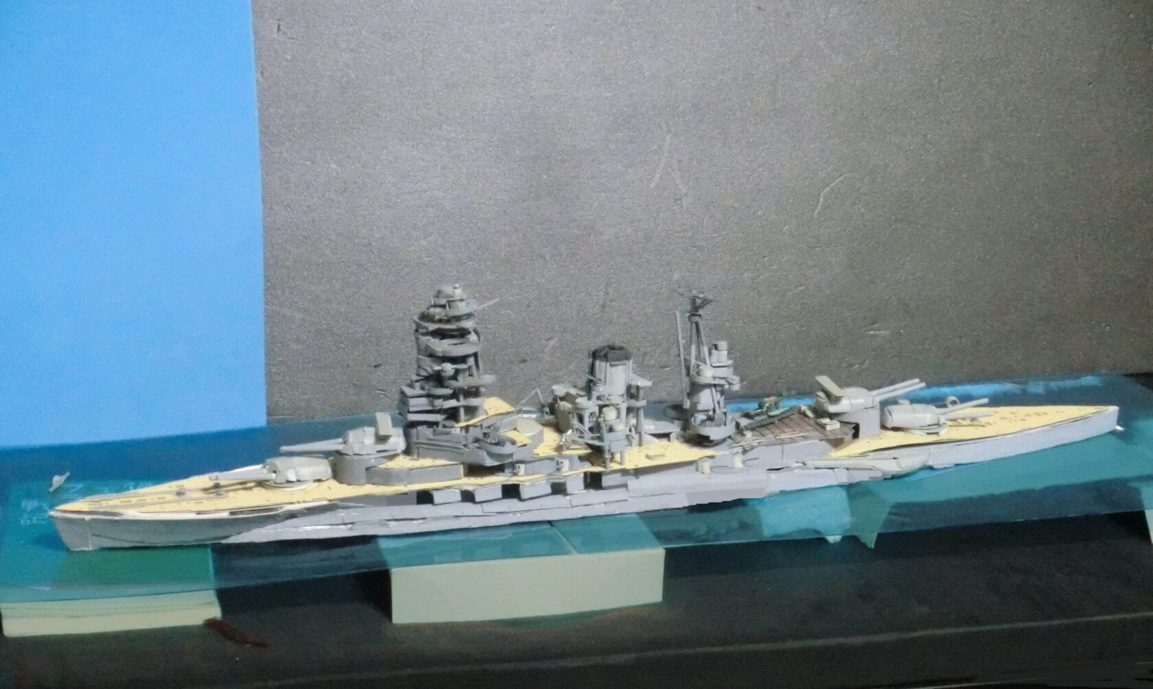

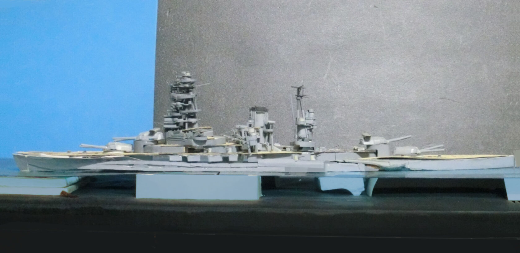

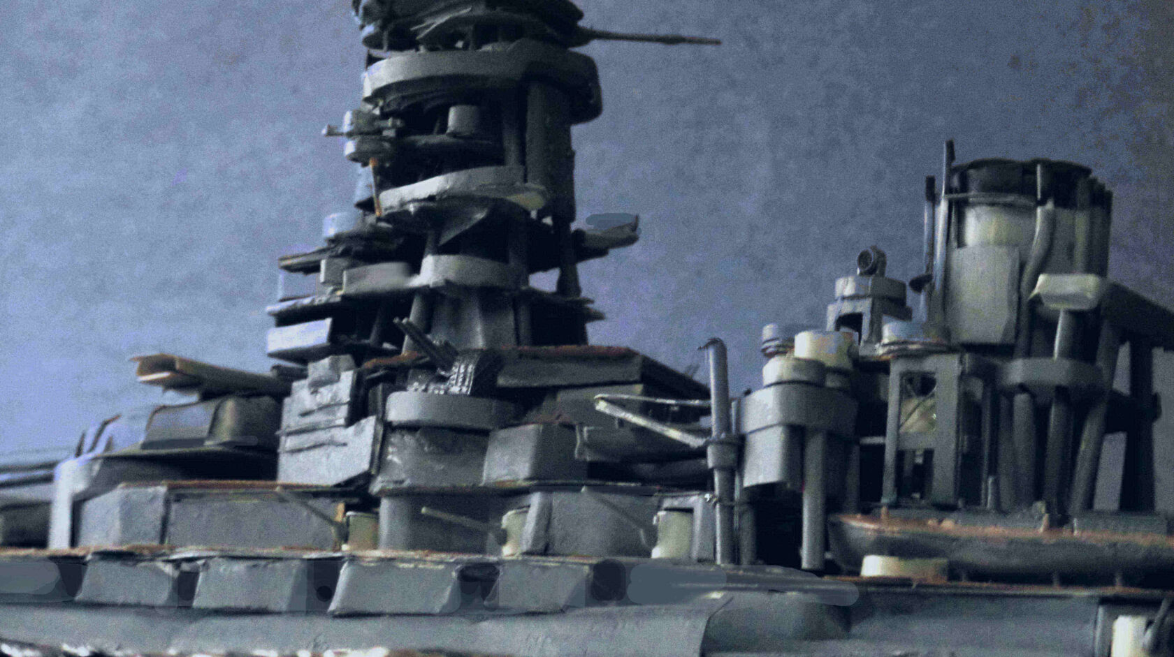

        戦艦「長門」(1/350・自前)
        ほぼスクラッチとなっていまして、プラバン張り合わせでの竣工です
        戦艦「榛名」1/350 を彩るため 「モブ艦」として用意しました
        遠目で鑑賞する用~
        「1/700(の精度で)」2倍に拡大した感じ
        ・水面上のみ
        ・形は 写真・各雑誌の三面図 から憶測で
        ・後期型
        ・よく見ないと隠れる部分は 手抜き
        ・用途: 戦艦「榛名」1/350 を彩る
        ・出来上がりは1/360程??のスケールに

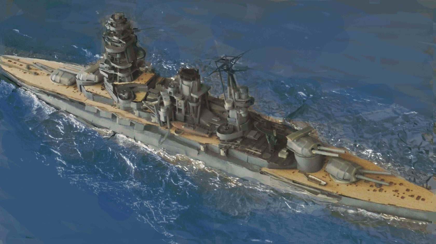

        ・旧世界(閉鎖ブログ)でディティールアップに挑戦し、「木甲板シート」に換装しました
        ・詳細な部分もすこしに改修しました
         煙突の排気管や、ブルワークなど
        「アルミホイール海面」をやってみました
        海面の青ですが ペイントツールでの塗装ですので違和感があるかもしれません
        船体もシュール
        「木甲板シート」は、色が蛍光っぽ過ぎですね
        高価ですので、ネットでよりは 店舗で「目で見る」べきと思いました

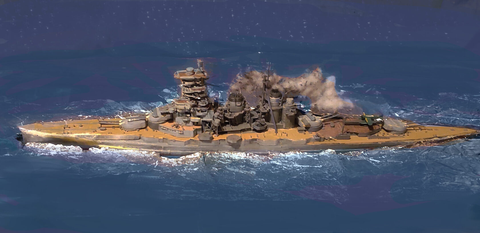

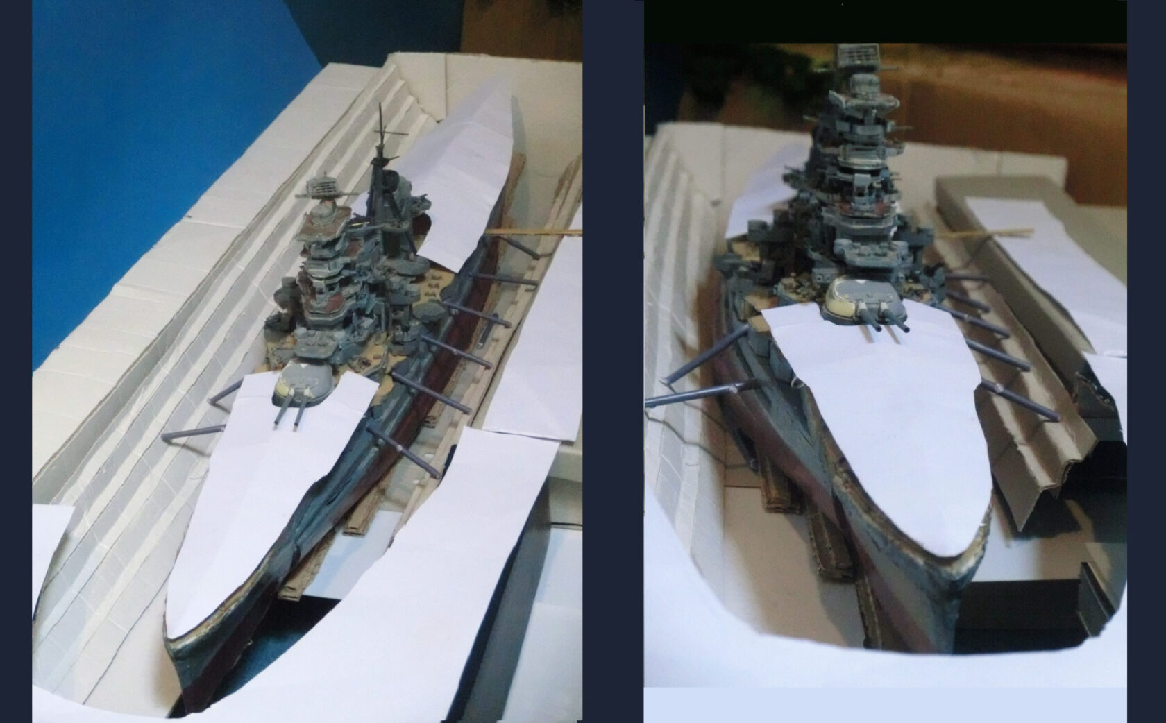

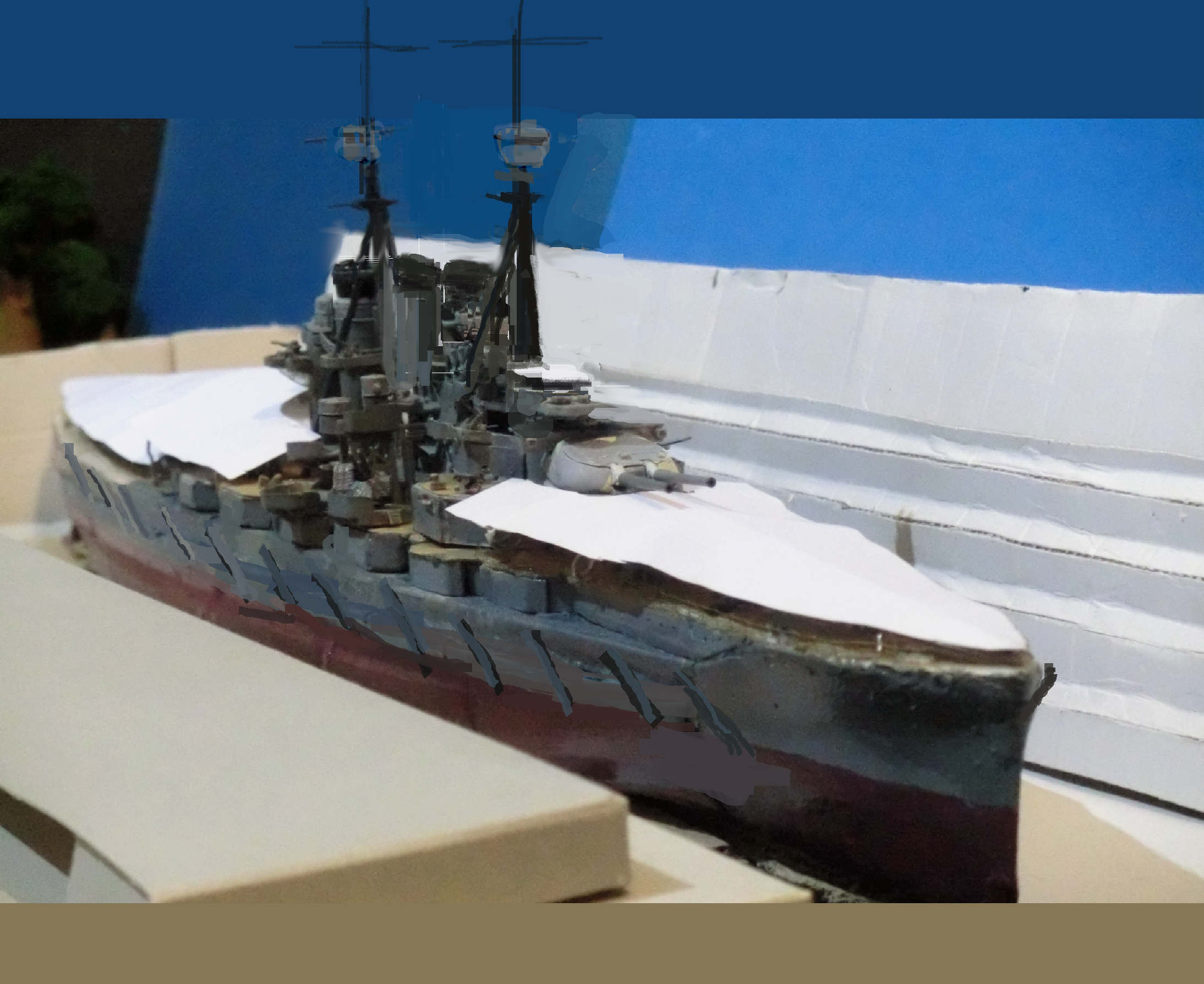

        戦艦「榛名」(1/350)
        このキットは だいぶ改造して形を変えてきています。
        「第一次改修時へ改造」~まで遡ったのですが、船体は破損しました。元の艦橋も喪失ています。
        巡洋戦艦ということで、船体の幅まで削減しました(これはやり過ぎです..)
        ・旧世界(閉鎖ブログ)に載せようと意気込み、破損個所をだいたい修復できました。
        キットは第二次改修時
        ・第一次改修時へ
         失敗し、巡洋艦のようになってしまう
        ・第二次改修時へ
         マスト・艦橋を1段削除
        ・船体を太く復元
        ・度重なる改修による亀裂を パテ埋め
        ・艦橋は自前で再構築となりました
        …神戸造船所で第二次改修している気分でした
        船体が「木材でカモフラージュ」されているうえに、背後に街並みも見えます。
        海面~沖合の街までジオラマとなっています。
        実は 戦艦「榛名」の復元の傍ら、ジオラマ製作まで行いました。
        結構 情景的に出来上がりましたので、ジオラマを切り取って載せたいと思っています
        (^-^; 写真が多いので編集します

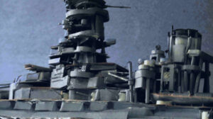

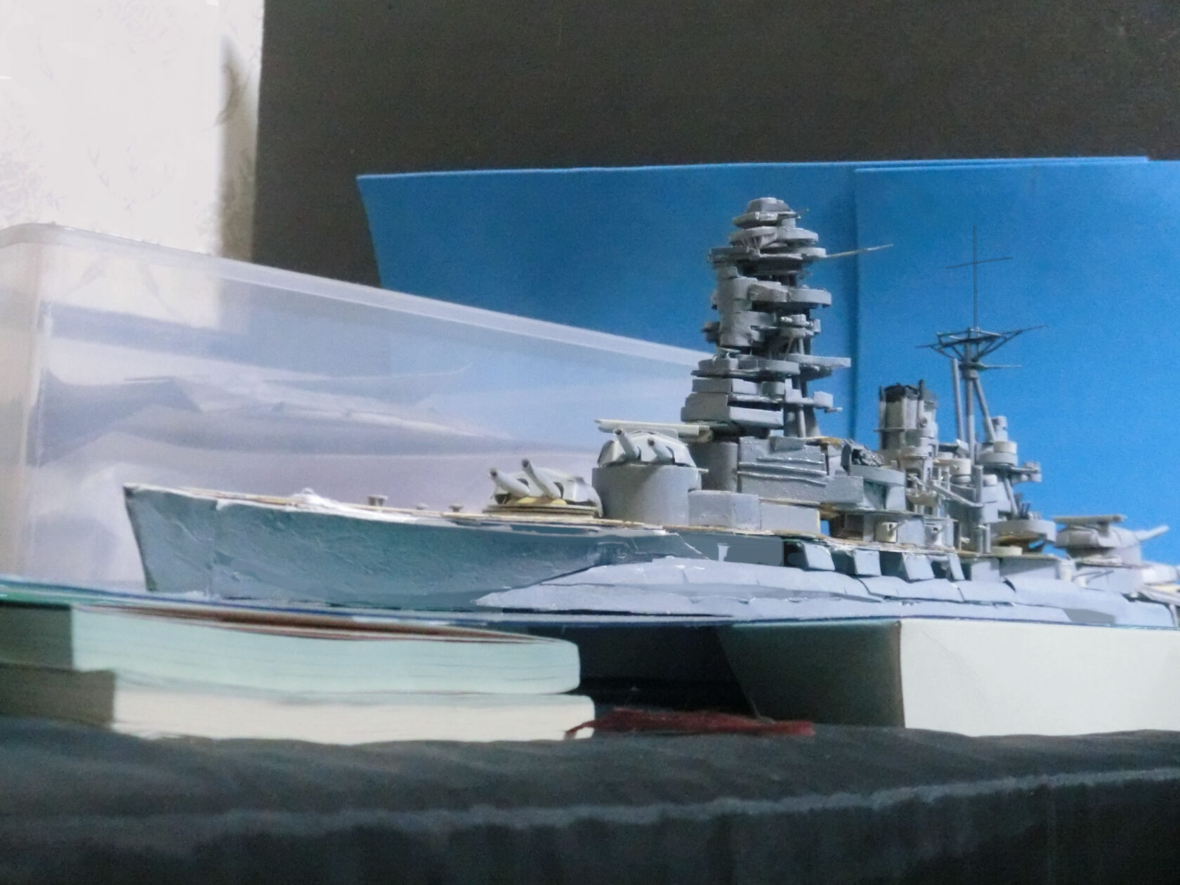

      • #1654
          戦艦「長門」のキット自体は変化ないのですが、Twitter(X)で
          #このタグを見た人はもってる画像で戦闘力高そうな画像を貼れ
          というのを見ましたので… 強そうに撮ってみました。
          別アングルですので 載せてみます
      1件の返信スレッドを表示中
