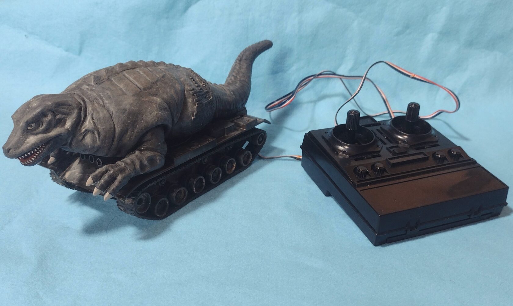

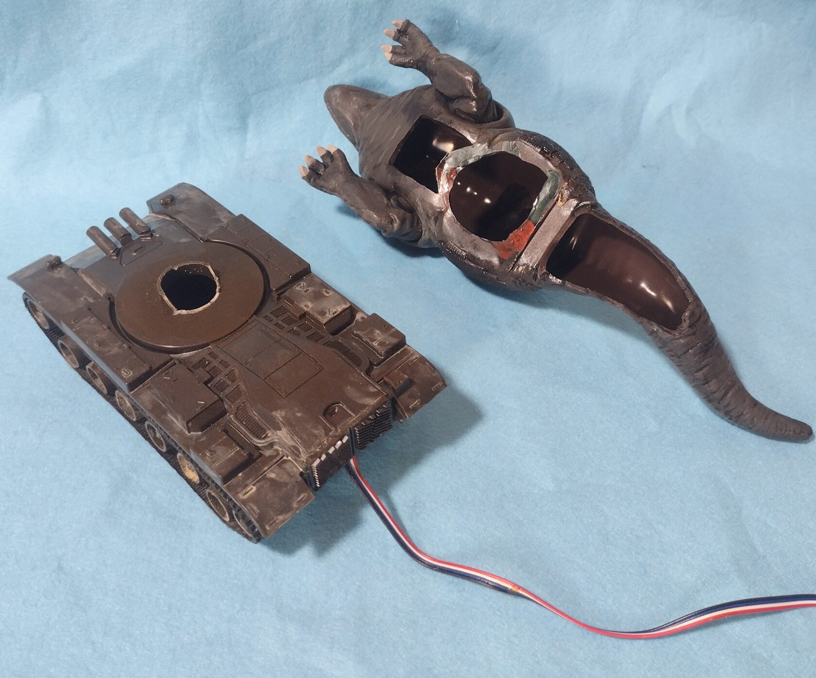

        とりあえず完成〜。右のモーターがなんか空回りするなぁ⋯。ホントはガルパン仕様としてどこかの女子高の戦車にしようと企んでました(笑)恐竜部分は乗っけてるだけです〜(⁠≧⁠▽⁠≦⁠)

                          白玉餡さん)こんにちは。Dr.カノンさんの作品見てると自分も一つくらいは電動作品作ってみたくなったのですよ~(⁠•⁠‿⁠•⁠)

                        • #8240
                            Dr.カノンさん)こんばんは。SCMでガルパンコンテストがあれば出そうと目論んでましたが、開催されず残念⋯。ギアのモーターシャフトに遊びがあり、ギアが噛まずに空回りする現象があり、ストレスフリーで遊べないのが残念(⁠ᗒ⁠ᗩ⁠ᗕ⁠)

                              ちなみにアリイのリモコンタンクですよね?

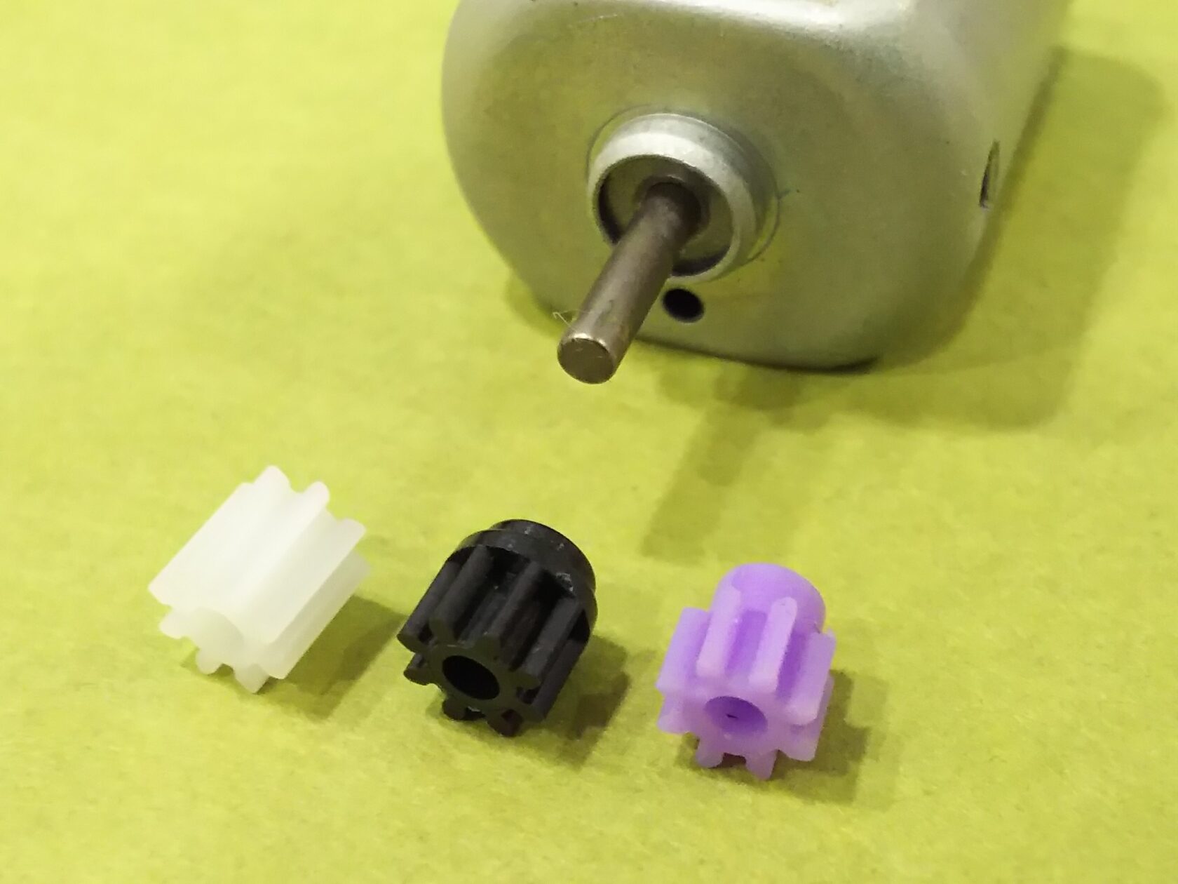

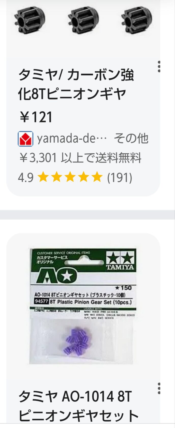

                              その古さだと恐らくピニオンギヤの縦割れで空回りしてるのかと。多分8T(8枚歯)なのでミニ四駆用パーツのピニオンギヤ買って付け換えれば直ると思いますよ。
                              • #8263
                                  アドバイスありがとうございます!ギアの破損ではなく、シャフトが遊びで左右に動きすぎて、数秒走らせるとシャフト側のギアと車輪側のギアがズレて合わなくなる⋯みたいな感じっぽいんですよ〜(⁠・ั⁠ω⁠・ั⁠)
                                • #8264
                                  あっ、ソチラでしたか。
                                  ファイナルギヤが内側に行きすぎて外れちゃう現象ですよね?❓️
                                  もしそれであれば、改善法は3つです。オススメ順に……
                                  ・ファイナルギヤの内側をマイナスドライバー等で押さえてシャフトを少し内側へ打ち込む
                                  ・左右のファイナルシャフトの間に何か板を入れる(脱落しないように)
                                  ・ボディとホイールの間にスペーサーを噛ませて内側に行かないようにする
                                  グッドラック??️✨
                            • #8265
                                ホウホウ、なるほど。ちょっと試してみますか(⁠人⁠ ⁠•͈⁠ᴗ⁠•͈⁠)
