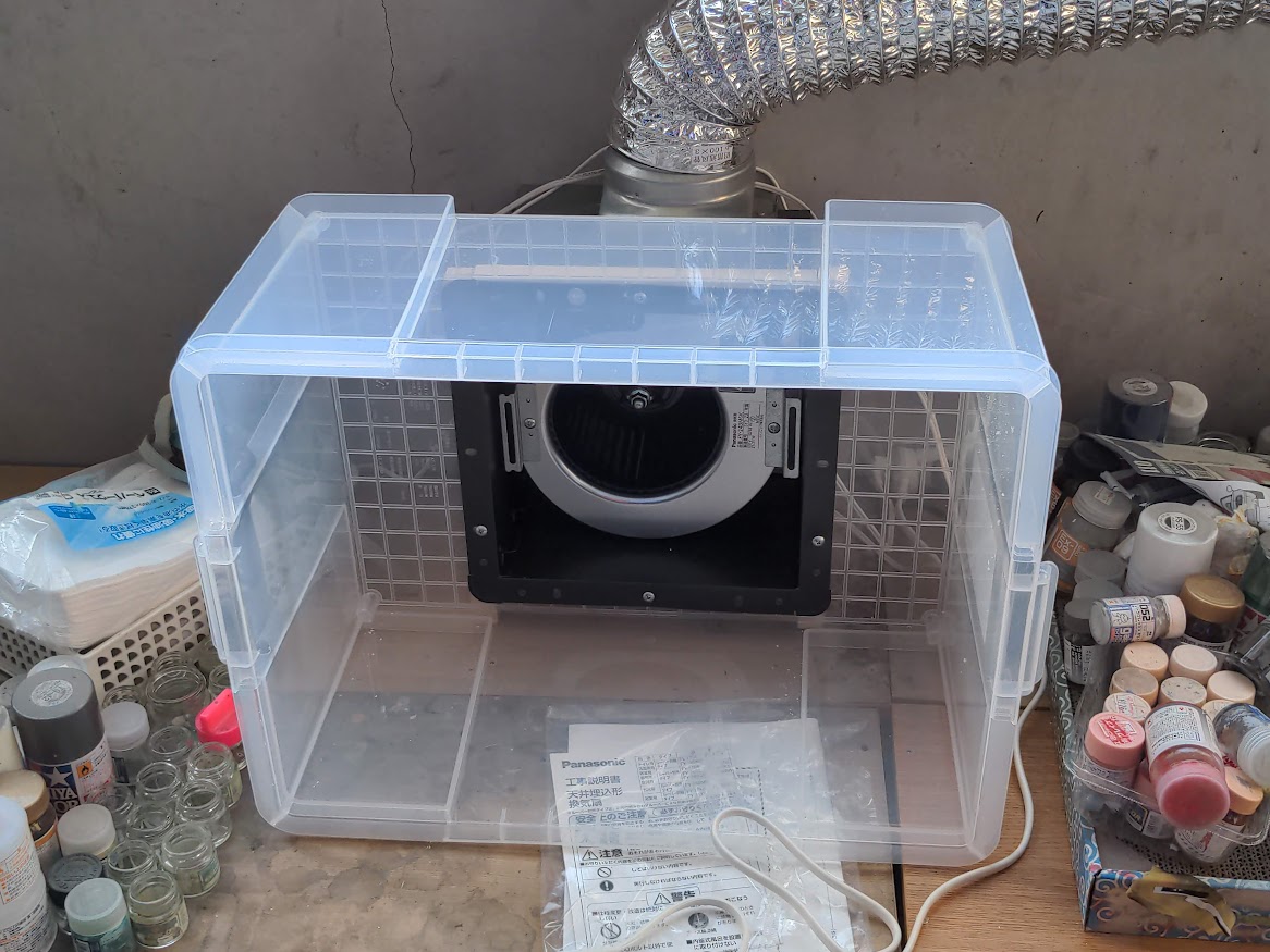

        材料は天井埋め込み型の換気扇、プラ製の衣装ケース、排気用フレキホース、電源用変換コード、手元スイッチ、レッドサイクロン用排気口パーツ、と、ここまでで写真の状態にまで仕上げました。
        後はフィルター用にネコちゃん用の爪研ぎと、農業用の不織布、それを止めるためのヘアピンを用意してます。

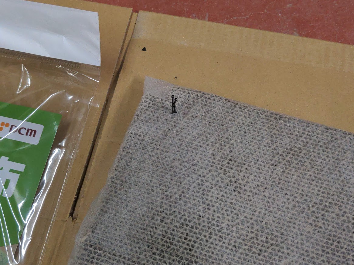

          完成しました。

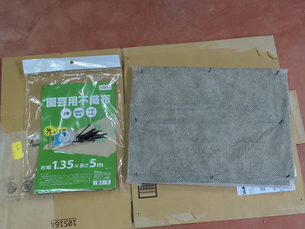

          フィルターはネコちゃん用爪研ぎを使用。細長い物が3枚入っていたので接着剤で貼り付けて、ケースのサイズに合うように端っこを切り落とします。
          カバーとして農業用不織布を裏まで巻き込むように被せて、ヘアピンを裏から刺して固定。
          農業用不織布と言えばパオパオ90と言う商品が定番ですが、サイズが大きい所為で値段も高く、ネタとして使うにはコストが高すぎるので、ホームセンターで売っている小サイズの物を選択しました。

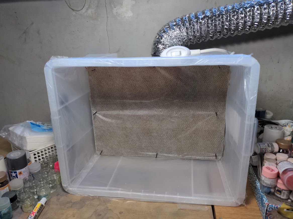

          ケース内には汚れ防止のために、市指定のゴミ袋の切り開いた物を両面テープで固定。先ほど作ったフィルターを中にセットして完成です。

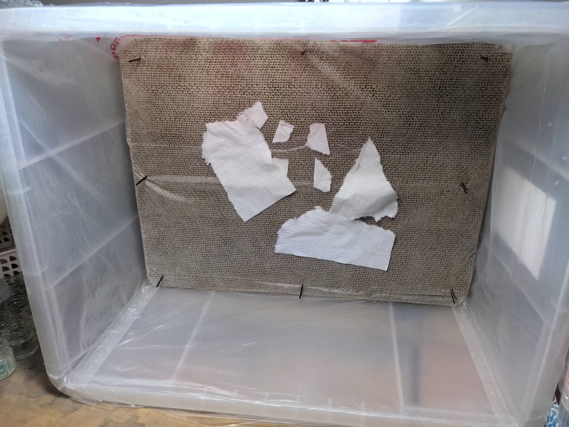

          吸引力はキッチンペーパーの切れ端が吸い付いて落ちない程度にはあるので、恐らくは十分かとおもいます。
