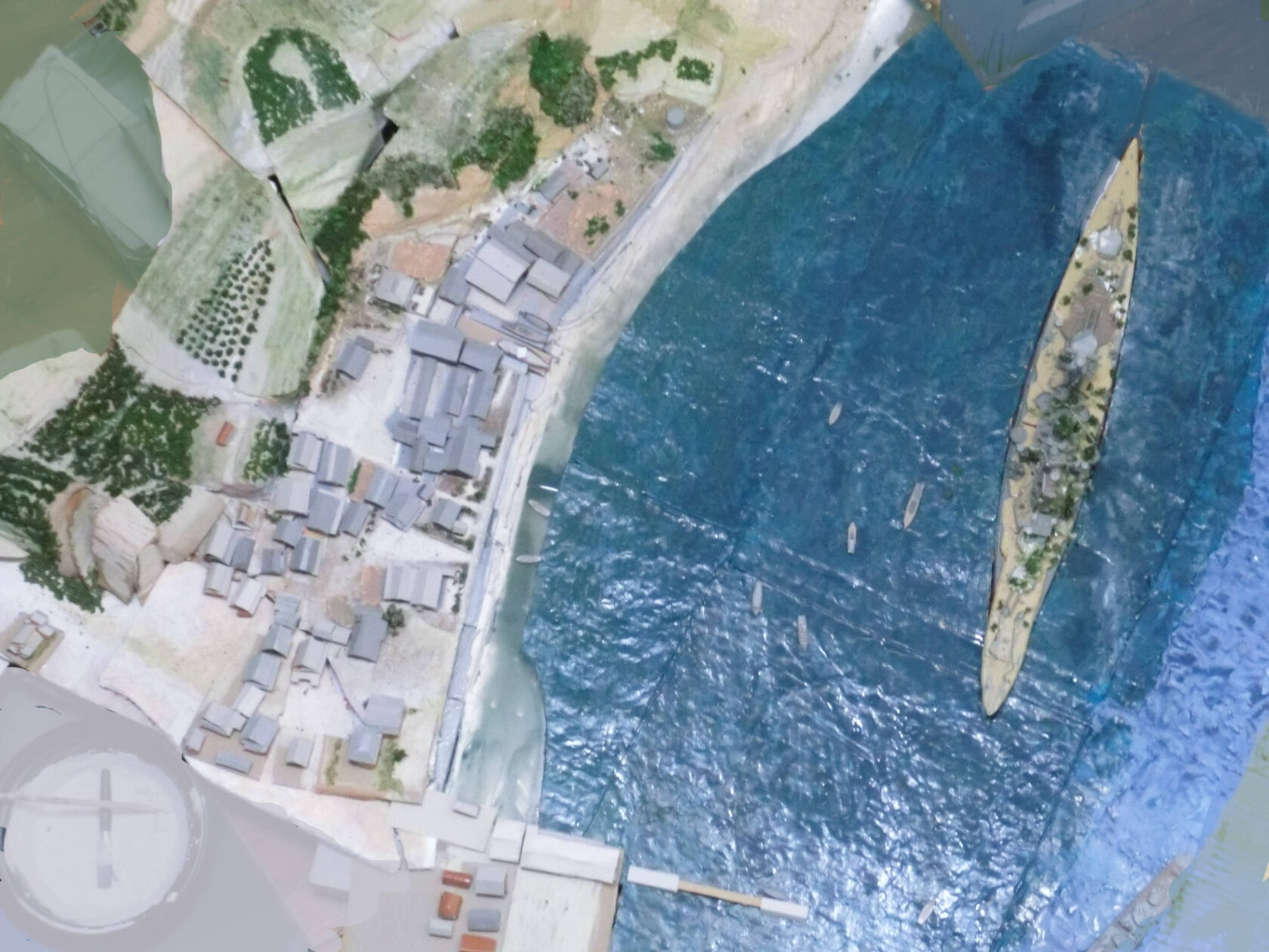

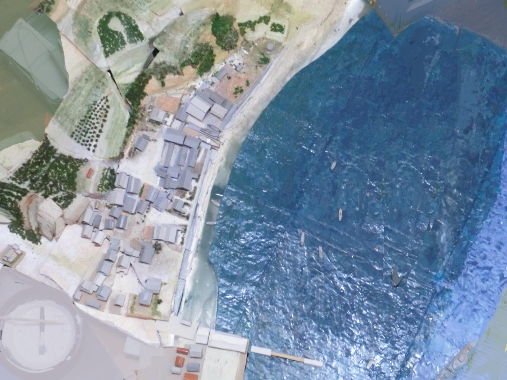

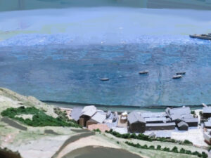

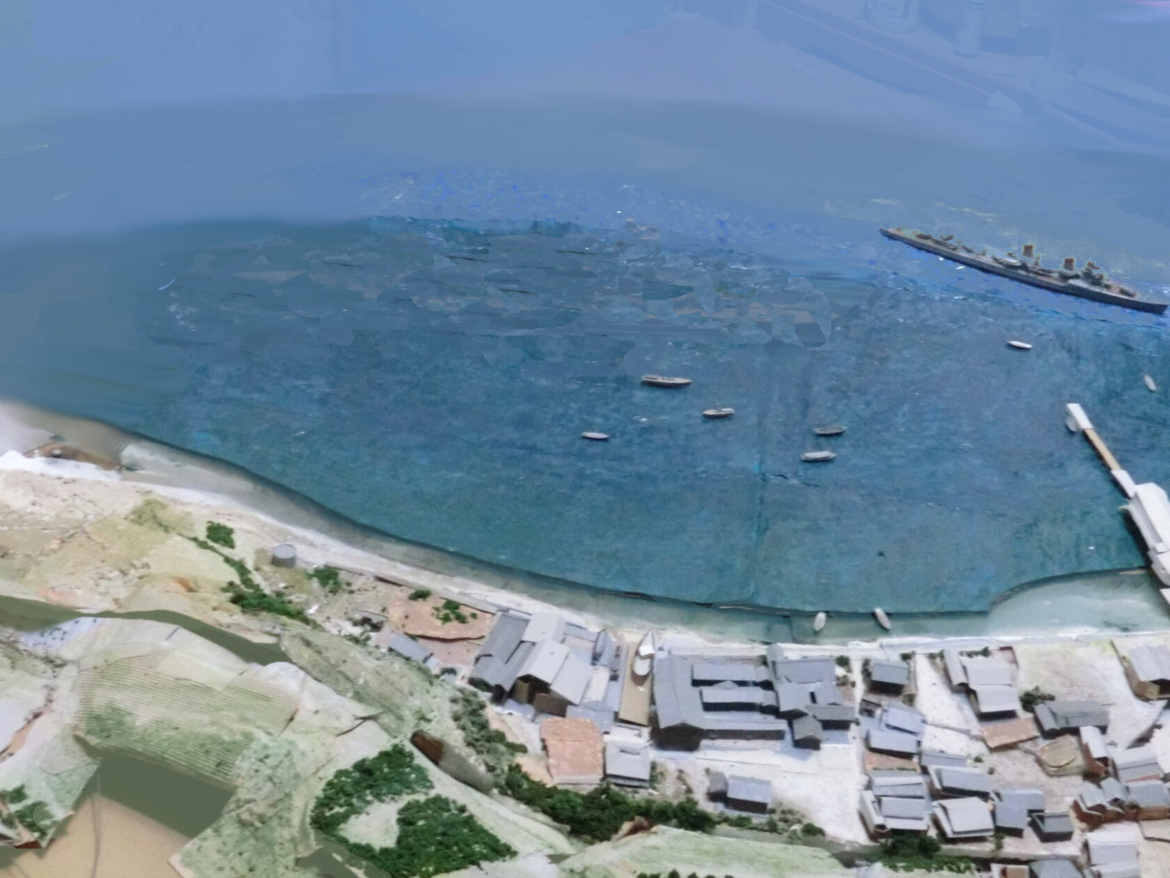

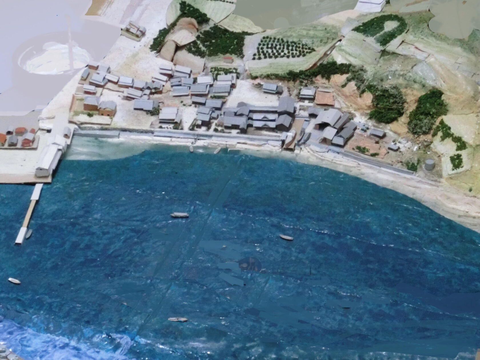

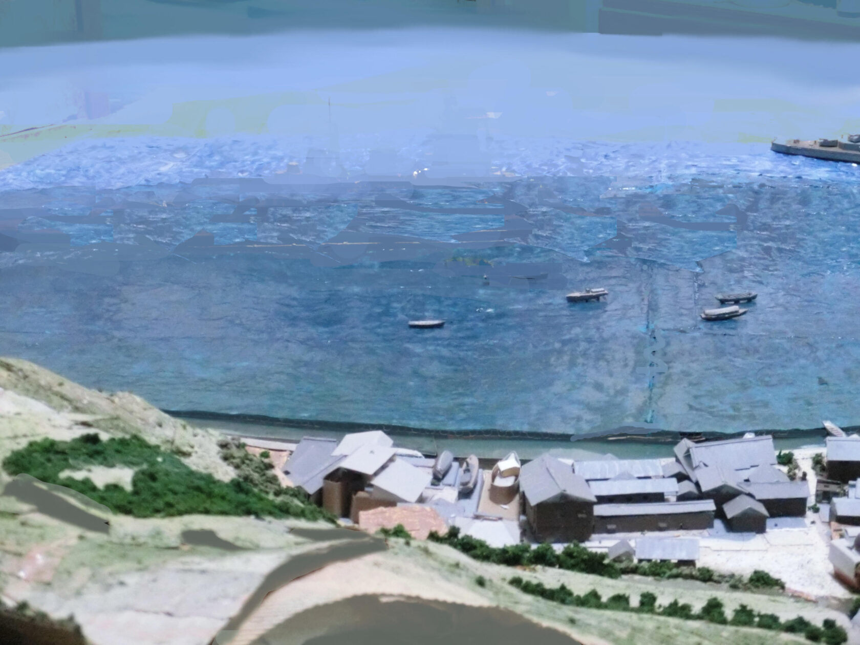

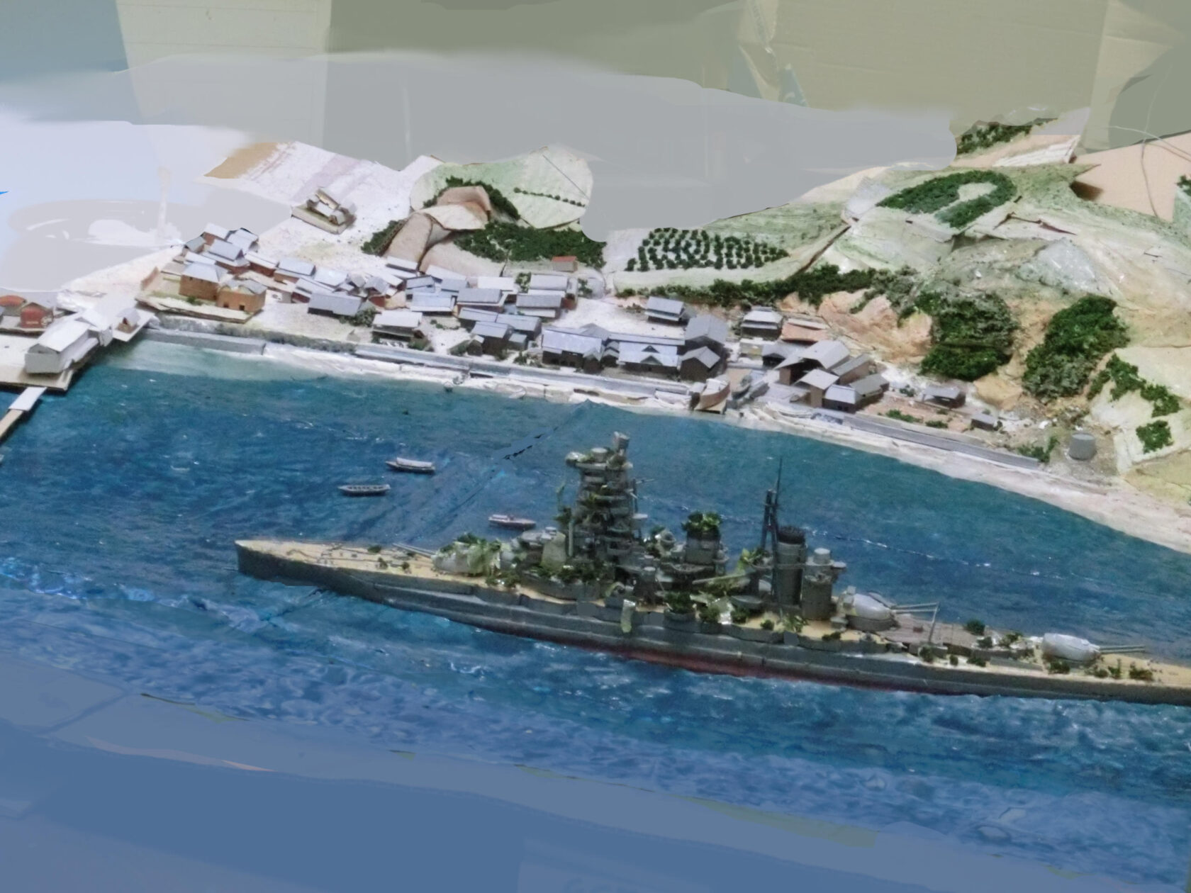

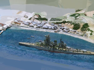

        元ホビコムでの作品です
        ・ジオラマは、もともとモブとして狭い範囲だけ自作していました
         旧世界(閉鎖ブログ)での仕上げとなりました
         2023年夏完成の 新しい過去作です
         どんどん領域が拡張していきました
         長めの期間 情景写真を描きながら「日誌」を付けていましたが、すべて消えてしまいました…。
        ・実際は、戦艦「榛名」が停泊しています
         下手ですが、PCペイントで消しています
        ・お好きな艦船を合成して使えますでしょうか?
        ジオラマの要目
        陸地
        ・発泡スチロールで地固め
        ・山腹には石膏
         ところどころ粘土で成形
        ・山の頂上へと段ボール・厚紙でUP
         稜線を針金で成形
        ・木々は、「フォーリッジクラスター」という素材
        ・石膏で護岸

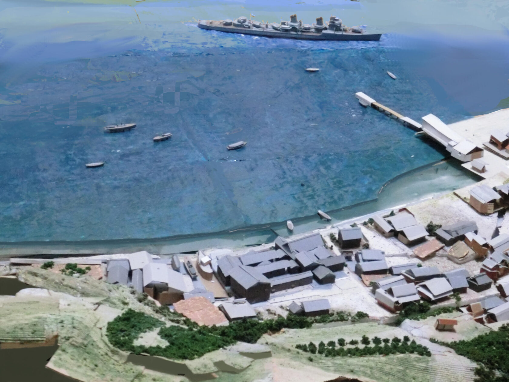

        建造物
        ・プラ板で製作
        ・陸地の拡張があり、遠くのは厚紙
        塗装
        ・アクリル/ポスターカラー/缶スプレー
         あり合わせ

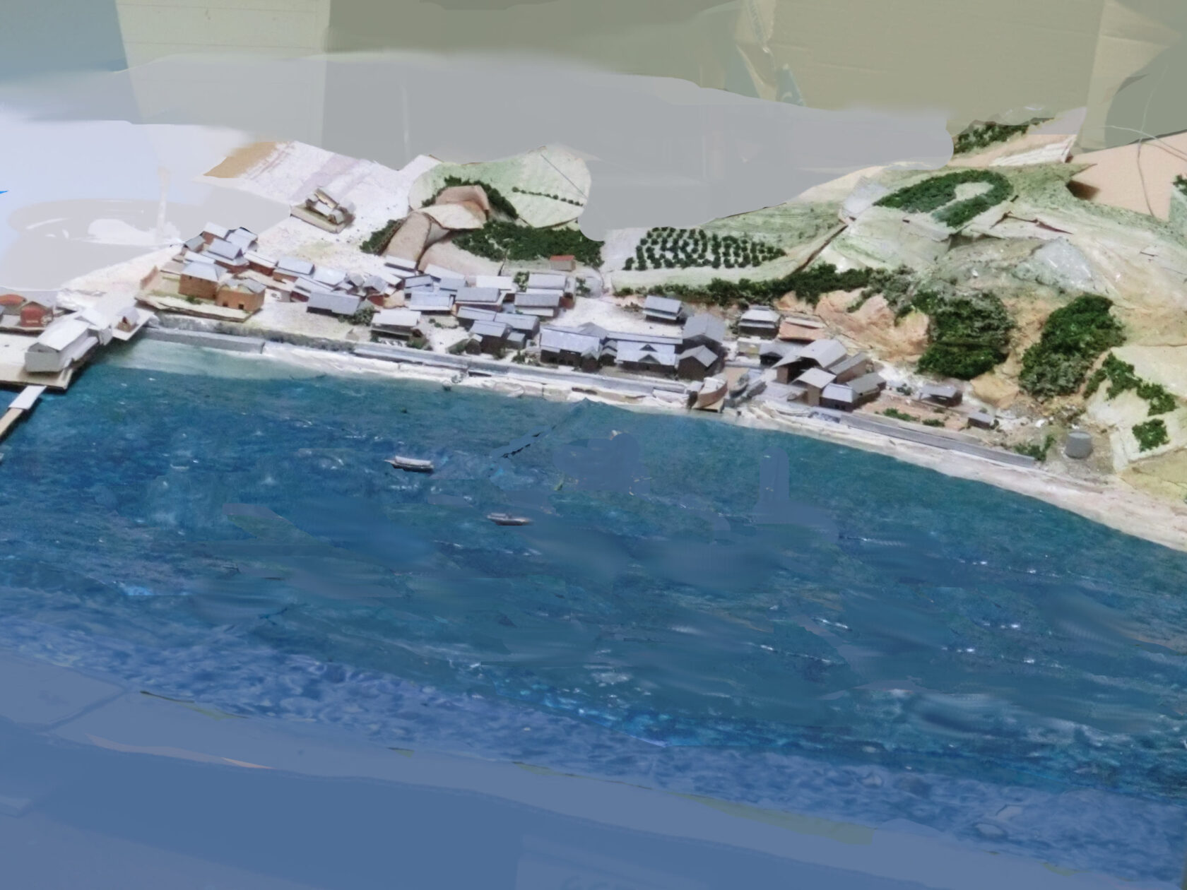

        海面
        ・粘土で地固め
        アルミホイルを併用して波を造ろうとしましたが、
         それは失敗しました
        ・「リアリスティックウォーター」という素材
         波色カラーで塗装
        ・素材切れまで海を拡張
        1/350艦船用のもので けっこう大きいので、プラモ部屋の半分を占めています。
        (・ -・; 足場が狭いです
        躓き、製作最後に「ホワイトの塗料を海面ぶちまけてしまった」トラブルも発生しました
        海が汚くなってしまいました

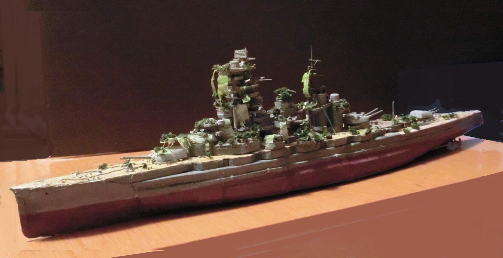

          使用例です
          1/350 戦艦「榛名」のために、ジオラマ『江田島 小用沖』を整備しました。
          戦艦「榛名」は イギリスに最後に発注された外国製戦艦「金剛型戦艦」の3番艦で、日本国内で建造されています。
          前戦争中 最後まで残りましたが、航行する燃料が切れたため「浮き砲台」として内地に係留されました。
          瀬戸内 呉の「江田島」となります
          迷彩塗装と木材のカモフラージュが施されましたが、呉空襲時に被弾し 大破着底となってしまいました。
          戦後は解体され、復興資材として役立てられたとのことです。
          戦艦「榛名」は最終時ですので、木材によるカモフラージュを施しました
          内容です
          木材
          ・鉄道模型用のフォーリッジクラスター
          甲板全体に施しました。
          史実のとおり パラパラと施すのみです。
          ネット
          ・包装用ビニールをアクリル塗装
          「艦橋周りだけ」が茂っています。
          見た目に綺麗です。 緑が目にも優しいです..。
          しかし
          (・-・; これでは、航空機から身を守るには 不十分ですね
          艦橋トップから前後左右の甲板にネットを張り 木材を被せて、なるだけ接岸させましたら良かったのでしょうか??

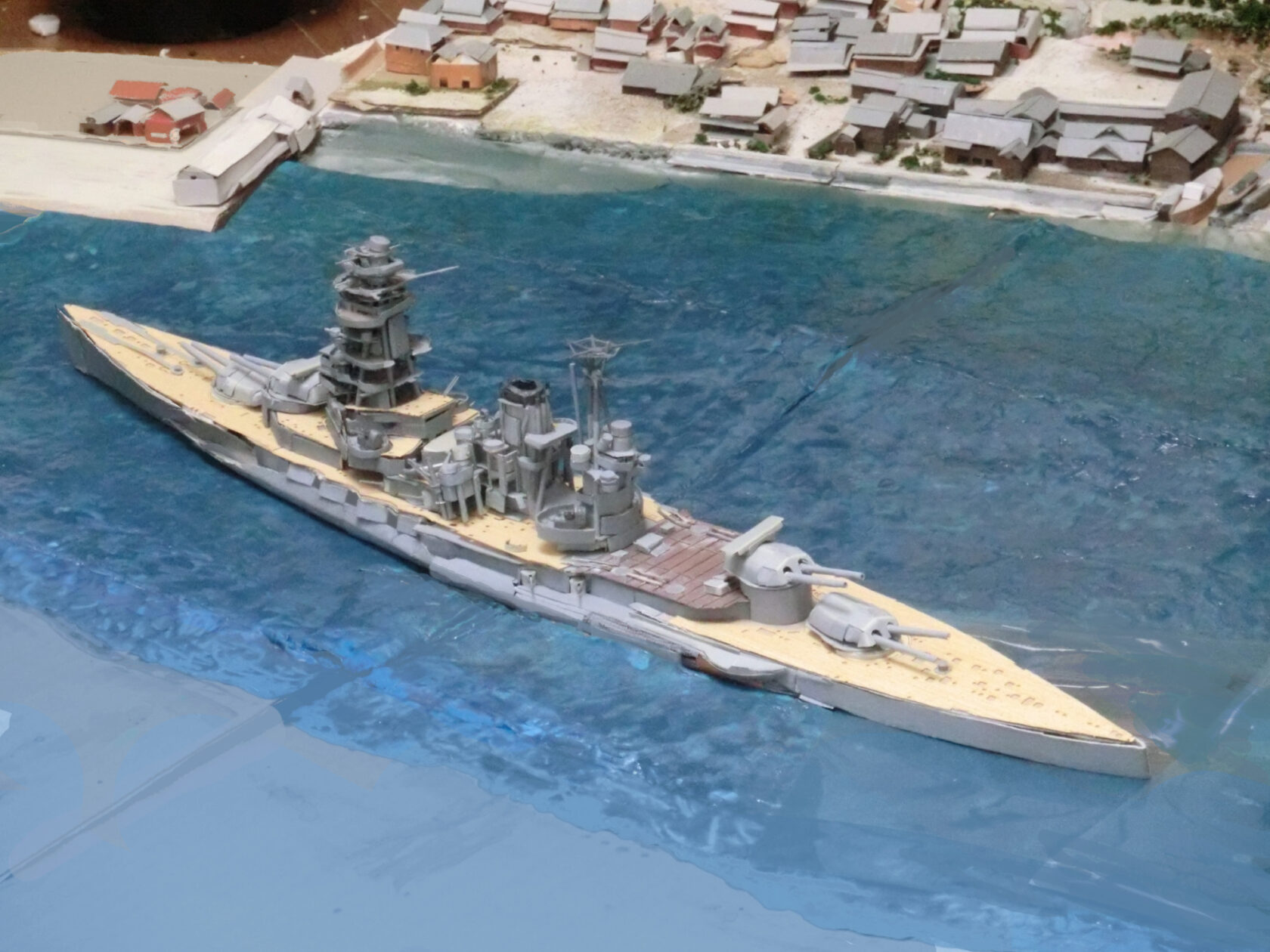

          1/350 戦艦「長門」も
          史実にはありませんが、最終時で停泊させてみました
