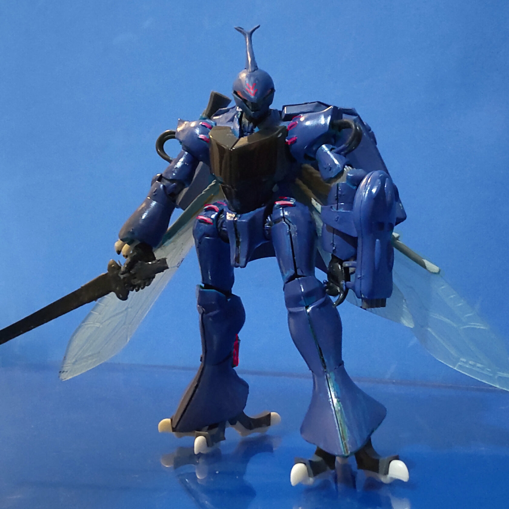

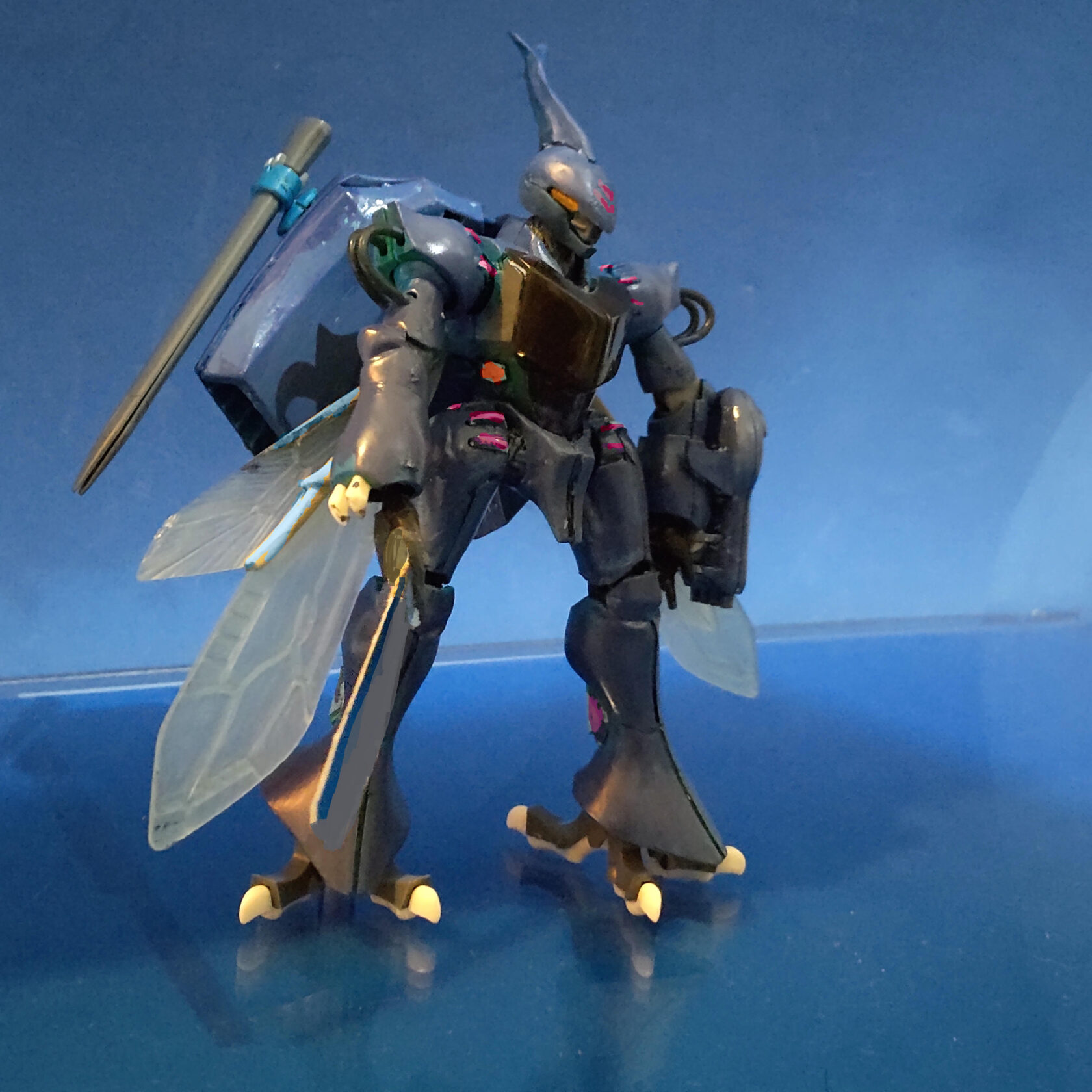

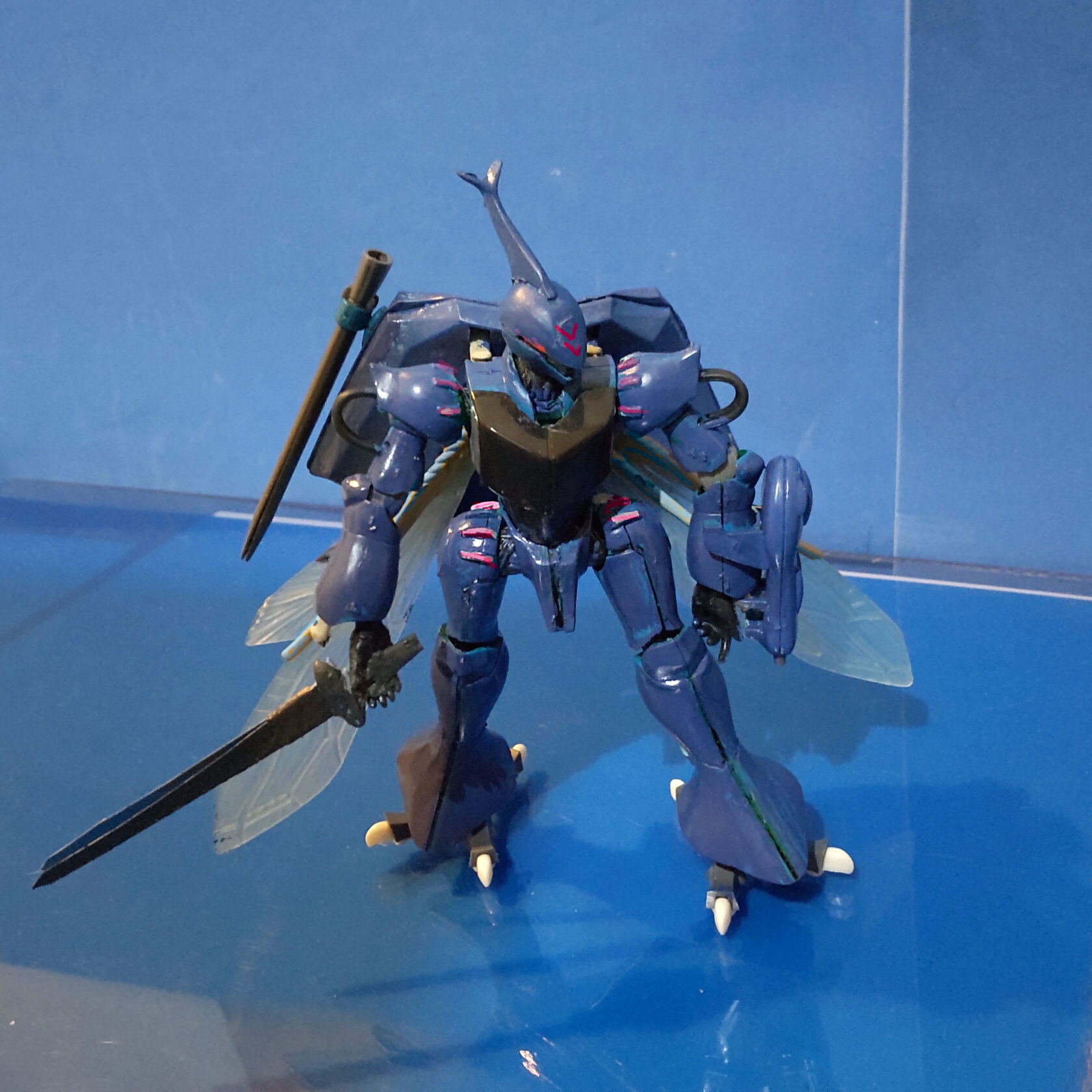

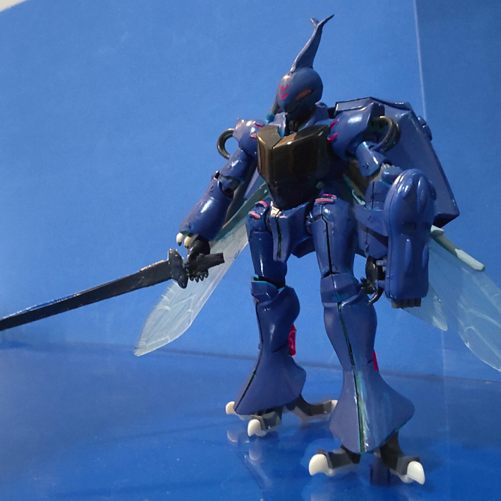

        旧ハイグレードの「ダンバイン」です
        キットは販売当時、HGでリメイクされているのに乗っかり購入していました。
        搭乗機でいうと「トッド・ダンバイン」
        スリムで良いと感じましたが、素組みでちゃっと塗装して放置気味でした…。
        (トッドのは暗いブルーなのですが、有りあわせのカラーに)
        (なにか ぐっと来なかったんです)
        「ダンバイン」を劇中のフォルムにすこし変えました
        脚が長過ぎ →1割近く短く
        ・膝の部分をカットしました
        ・脛もカット
        首、襟元が閉まっている
        ・アレンジが好みでないので 開く
        頭部、額が「クジラの形状」してる(ありえない)
        ・頭頂から鼻先までシュッと繋ぐ
        それらの変更をして、暗いブルーで再塗装
        ・額の「v」マークはPCペイント塗装
        塗装がてかっていますが、塗って間もないです
        ・・このキットは、プラスチックの性質か カラーが乗りませんでした
        (・ㇸ・; フォルムのアレンジも冴えていないし、バンダイどうしちゃったんでしょ
        すこしは、劇中のオーラバトラーに近づけたのならよいのですが。
        こんなんで 「オーラロード」は開かれるのか??
