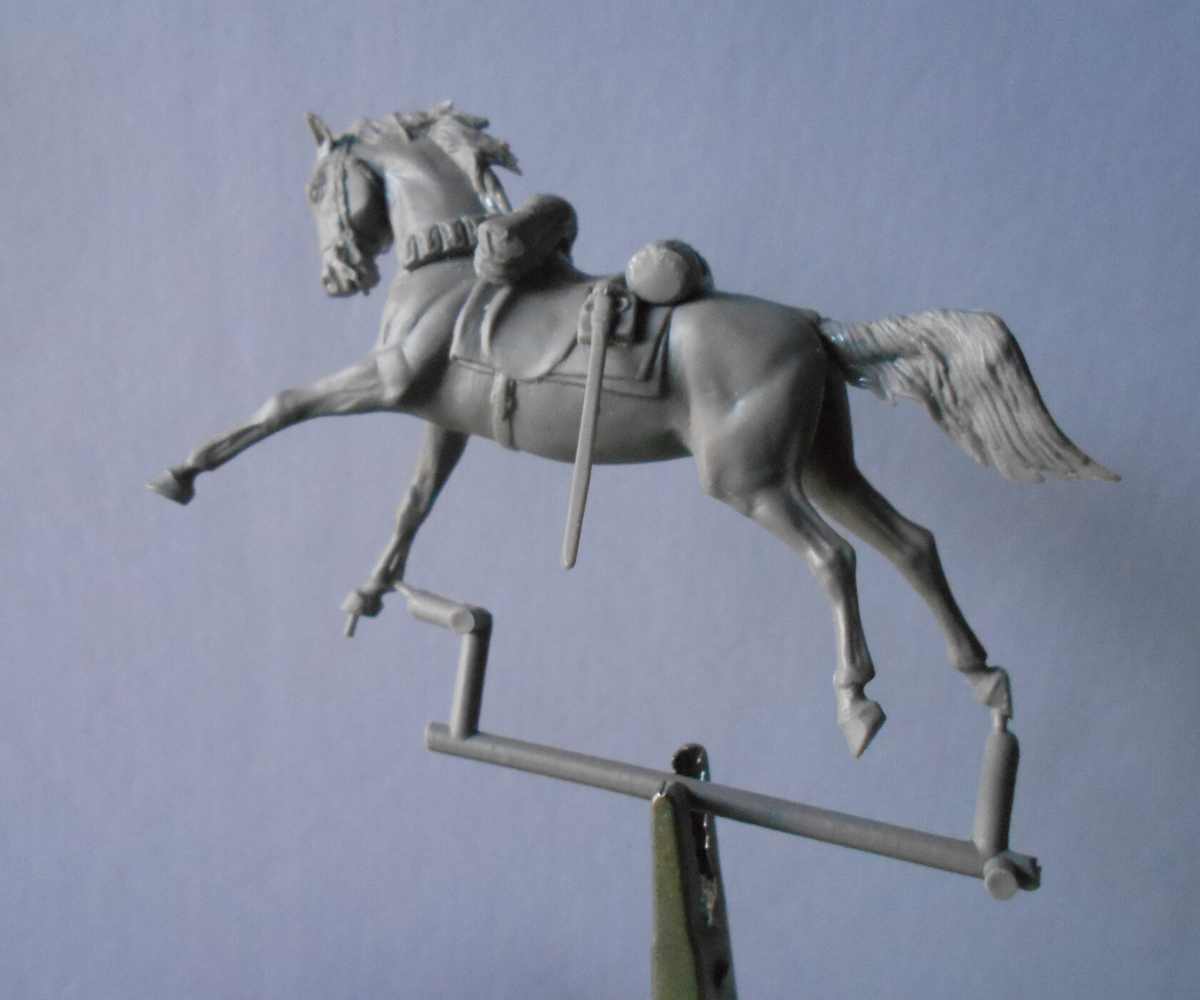

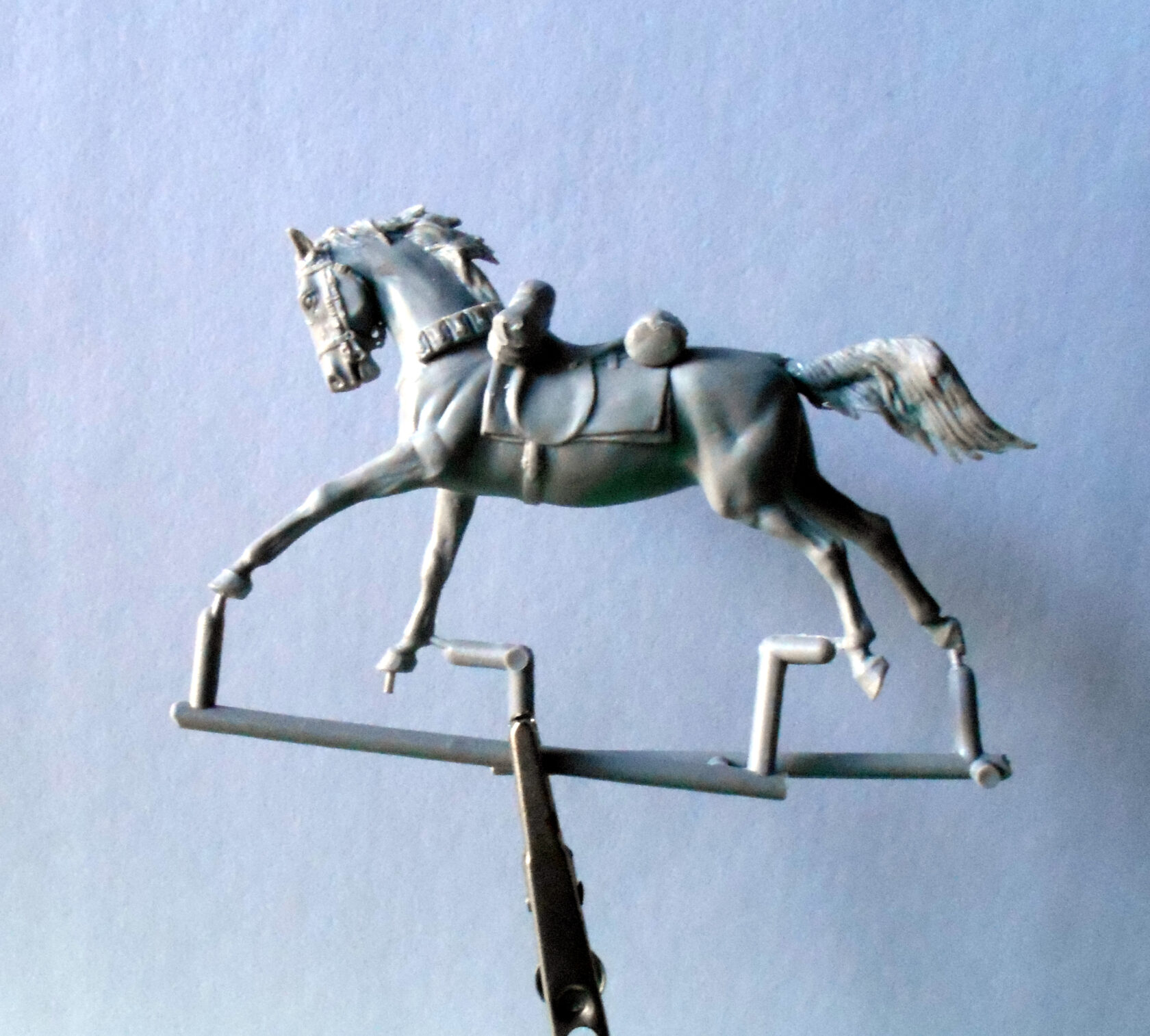

    • #2199

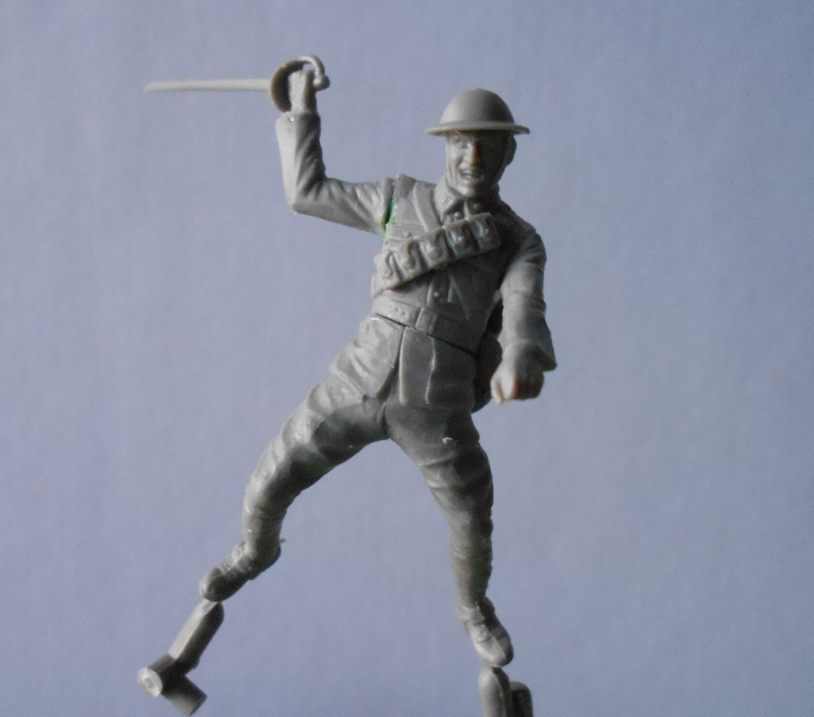

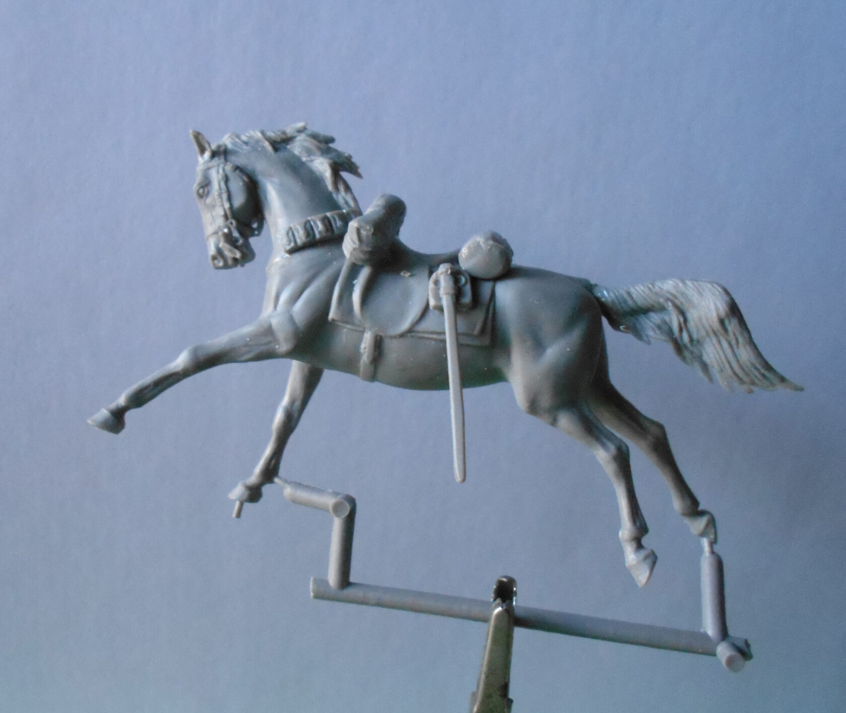

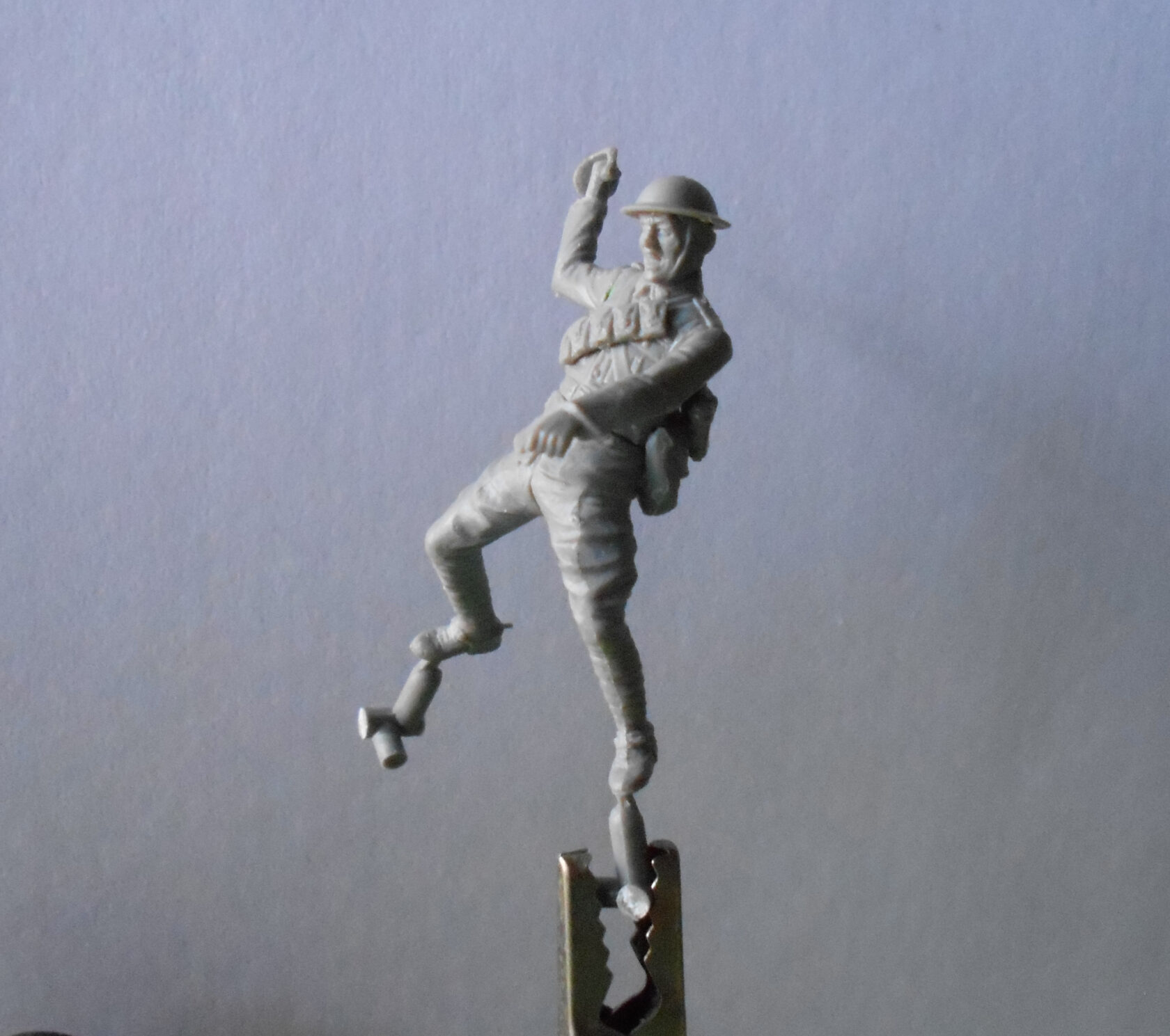

      空き家問題等による完成品販売を目論んで効率を上げる方法を模索する事にして、多くのメンバーの方が採用しておられます先ず組立を完成させてから塗装を行う方法にトライしています。
      キットは騎兵同士の格闘戦ですからついでにイングランド騎兵の乗馬も組立を先に行いましたが、差縄と呼ばれる紐を使用する部品が顎の下にモールドされていますので、実物同様に縒紐で再現する事にしました。
      ただ、現状太さに違和感のないものが見つかっておりませんので、現状は取り付けられていません。
      乗馬のリアル化にはプロシア・イングランド双方に不足している部分がありますので、出来るだけ改修追加して行きたいと思います。

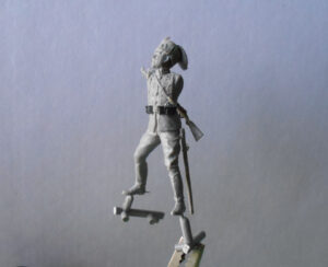

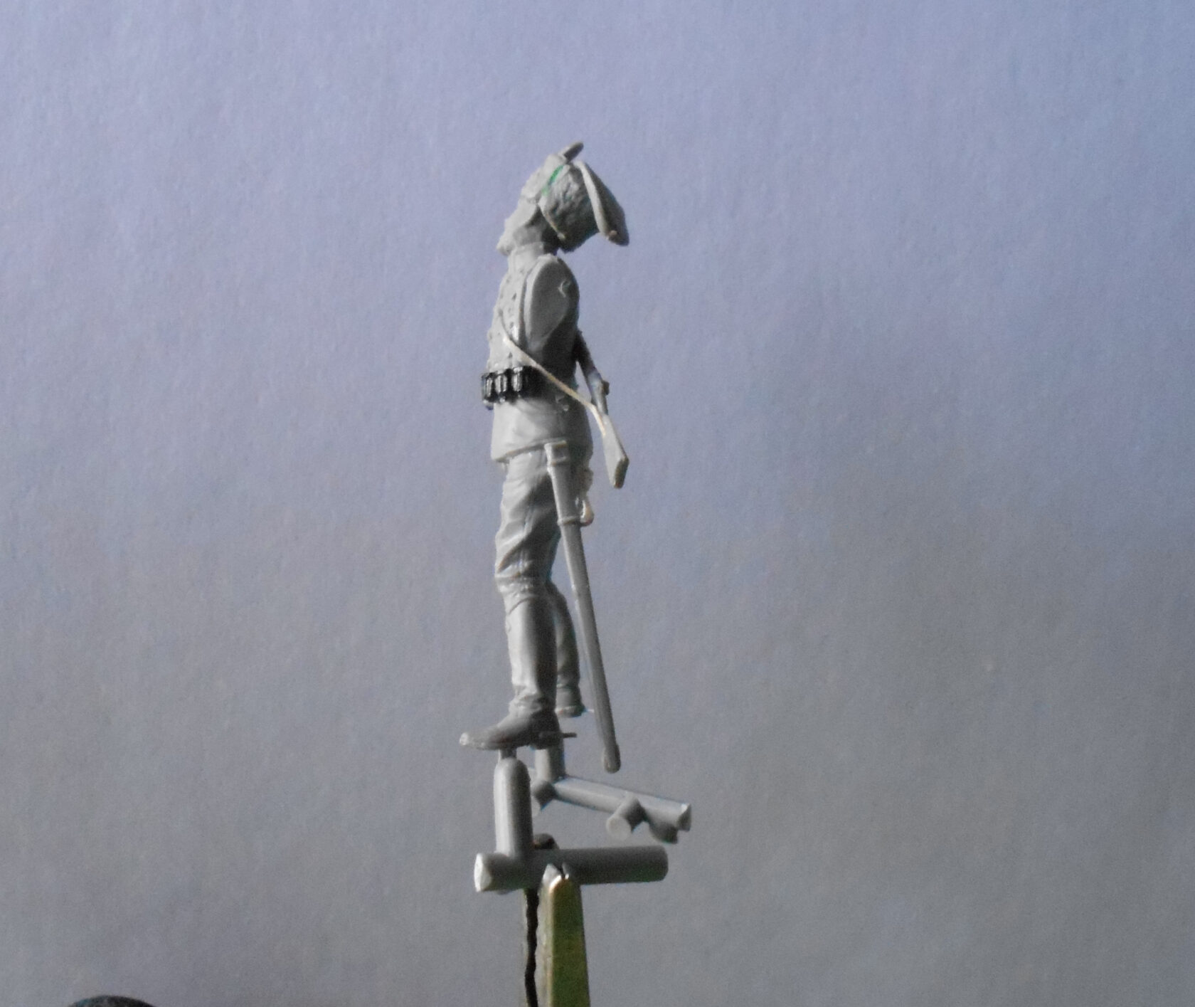

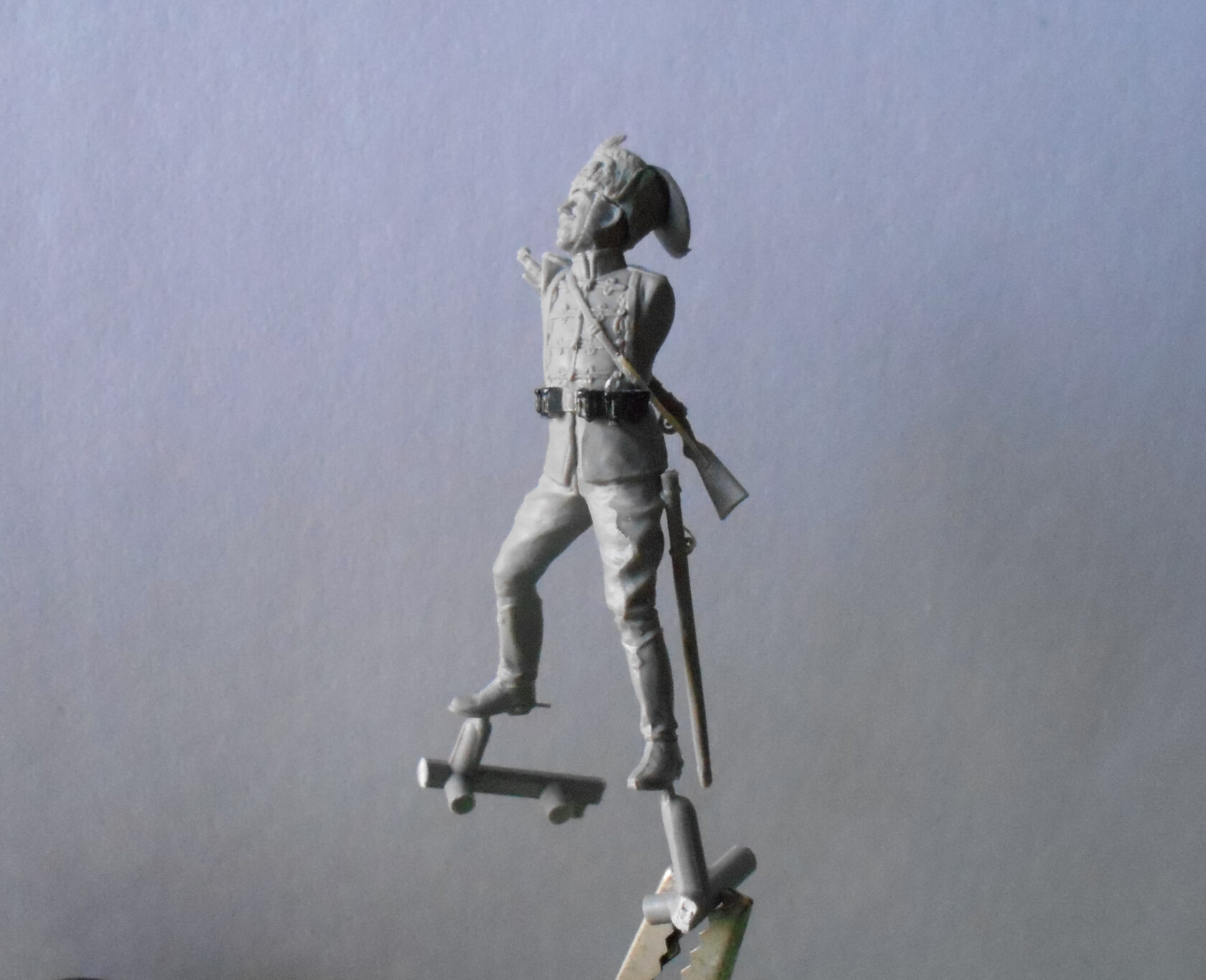

      • #2237
        完成品販売を目論んで旧世界から予定していましたプロシア・イングランド騎兵格闘戦は他の多くの方が採用されています塗装せずに組立を全て完成させる方法は完成まで効率化できます加の実検を兼て今回は先ず組立を完成させてから塗装作業に入る事にしました。プロシア騎兵は腰に剣を佩していますので、何時もの糸布テープ代用品で剣吊帯と肩から提げる騎兵銃のスリングを追加しています。
        ただ、騎兵銃のスリングは塗装する際に少々手間取る要因になりそうですが、このままで塗装に挑戦してみたいと思います。

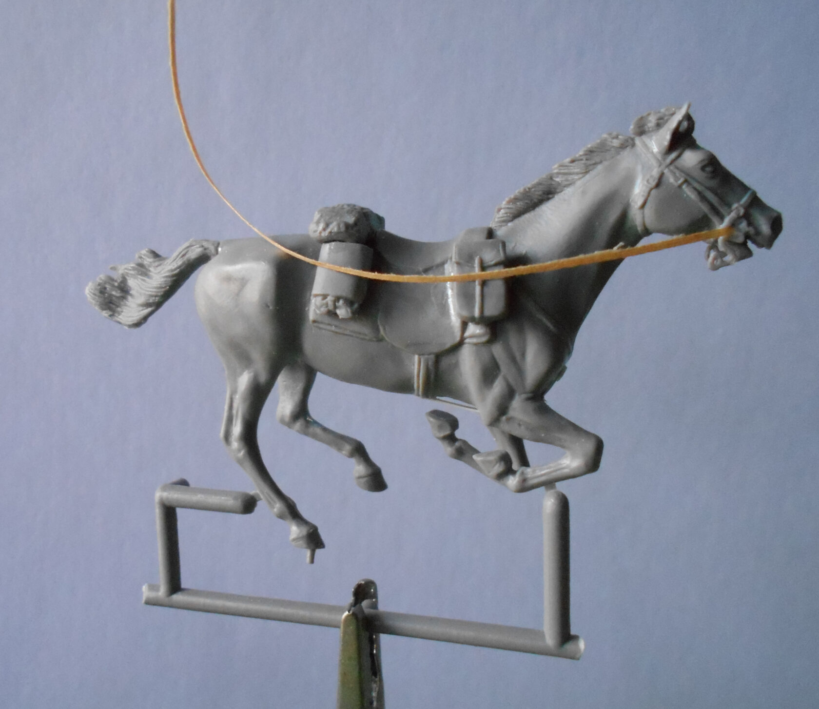

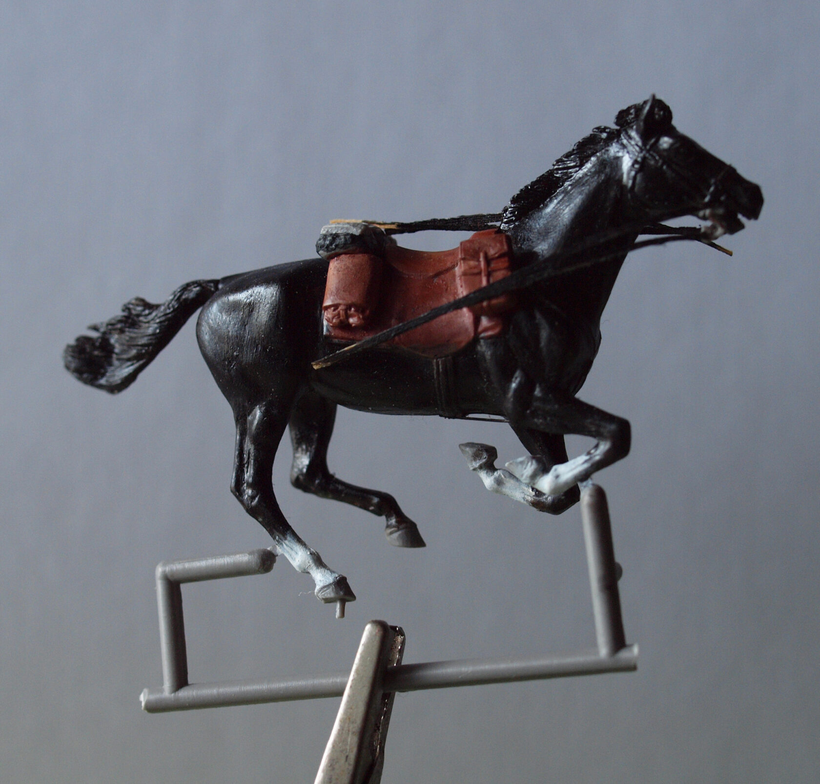

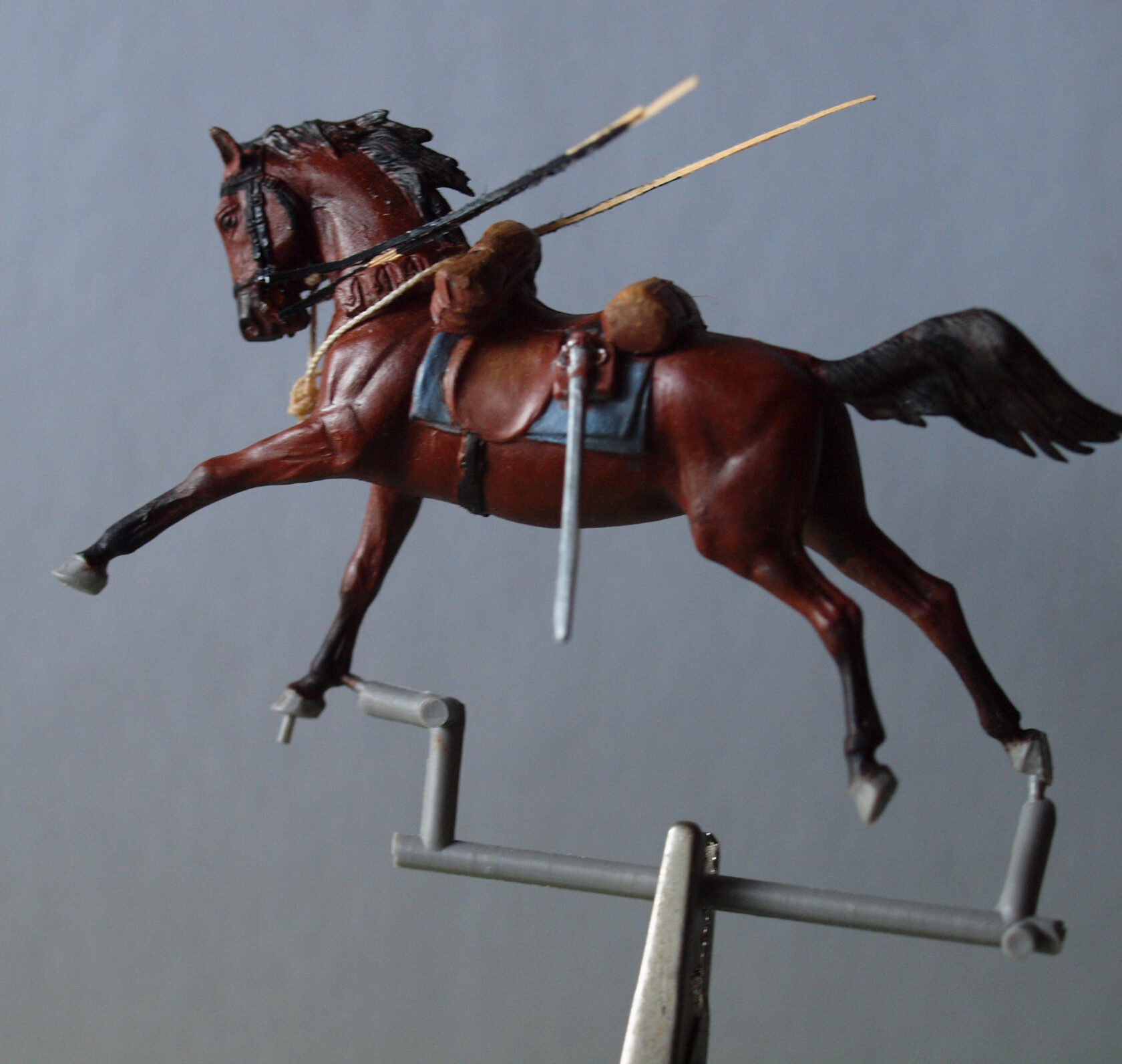

      • #2293
        ローンレンジャーの乗馬の馬具に油絵具の「アイボリー・ブラック」を塗装しましたので、乾燥するまで作業が出来ませんから、MBのプロシア騎兵の乗馬の組立作業を合間に行いました。
        手綱は多少なりとも柔軟性のある「しで紐」を使用しています。
        手綱の長さは多分写真の長さで充分だとはおもいますが、プロシア騎兵の手に接着する長さは実際には現場合わせとなるだろうとおもいます。

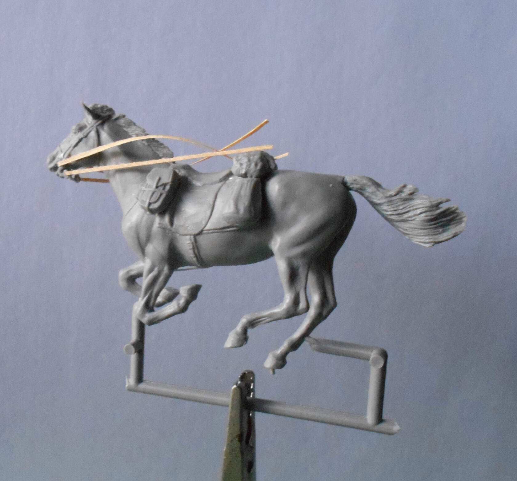

      • #2556
        京都の壬生寺へ寄贈品を運びましたが、長時間車に乗るのは何年ぶりかという事からか疲労感で5日のホビー作業はほぼ出来ませんでした。
        更に本日に至るも睡魔が残っていて集中する作業を行う気になりませんでしたので、MBの英普騎兵白兵戦の両乗馬に手綱を追加しました。
        現在はバストモデルが優先されていますので、次回は未定になりますが騎兵を乗せた状態までもって行きたいと思います。
      • #2566
          馬の塗装が 一気に深みを増していて、これでも見応えあります。
          馬の艶がいいし、鞍が色彩豊かで 更に良いです。
          黒毛の馬は ここまで濃い色になるとは予想外でした。
          騎兵が似合いそうです
