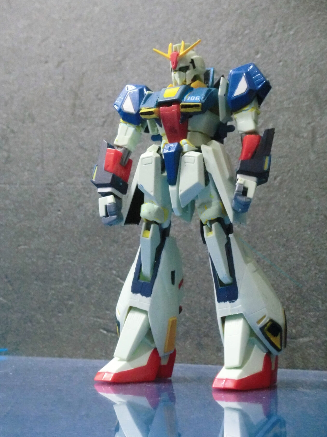

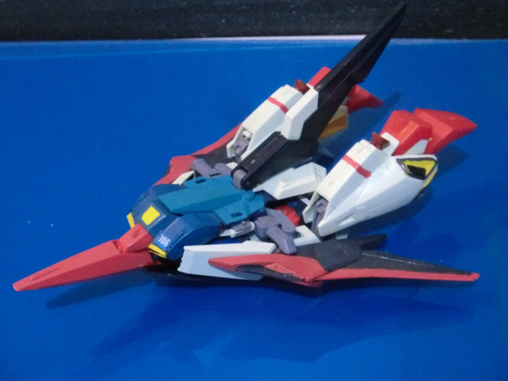

        新しい製作で、
        製作済みの旧HGキットを改造してます。
        HGとはいえ、初期のキットは造形が良くないです。
        後続の新作を見ますと 残念な気持ちになります。
        とはいえ、「頭」「腰」のパーツ差し替えだけで 完全変形できます。
        なかなか良くできています。

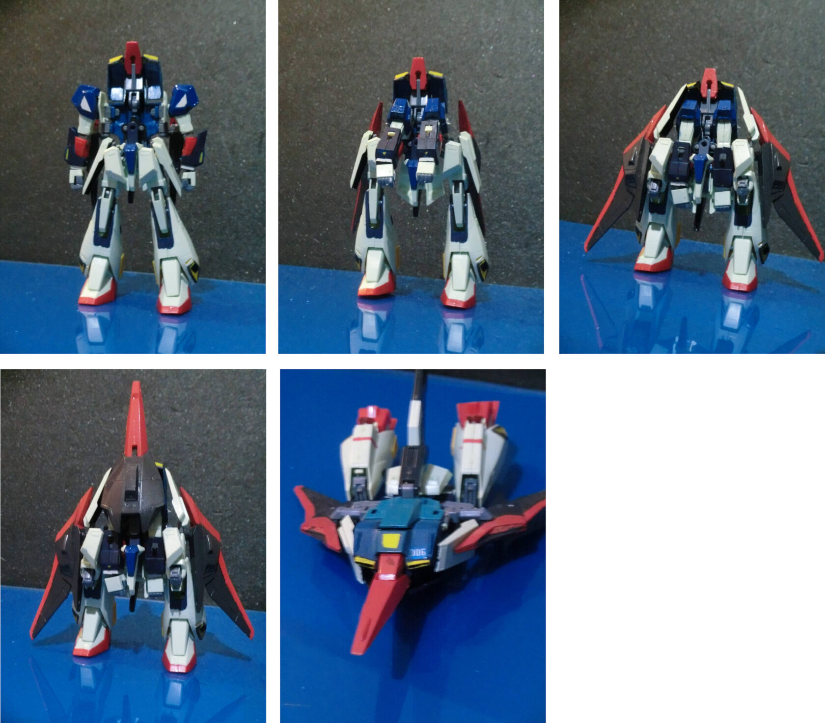

        ・・・ (・ -・;でも ウェーブライダーの腹がおかしいです。
        当時の技術で 背中にパック・ウイングの再現が難しかったのか、全くデザインが異なります。
        設定画通りにしほしかったです。
        このキットのウェーブライダーですと、大気圏突入時に大爆発しますね。
        これは直します。 製作再開へ 熱が湧いてきました
        キットの「変形」は見納めです

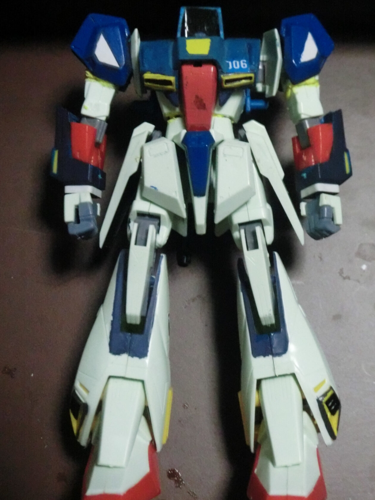

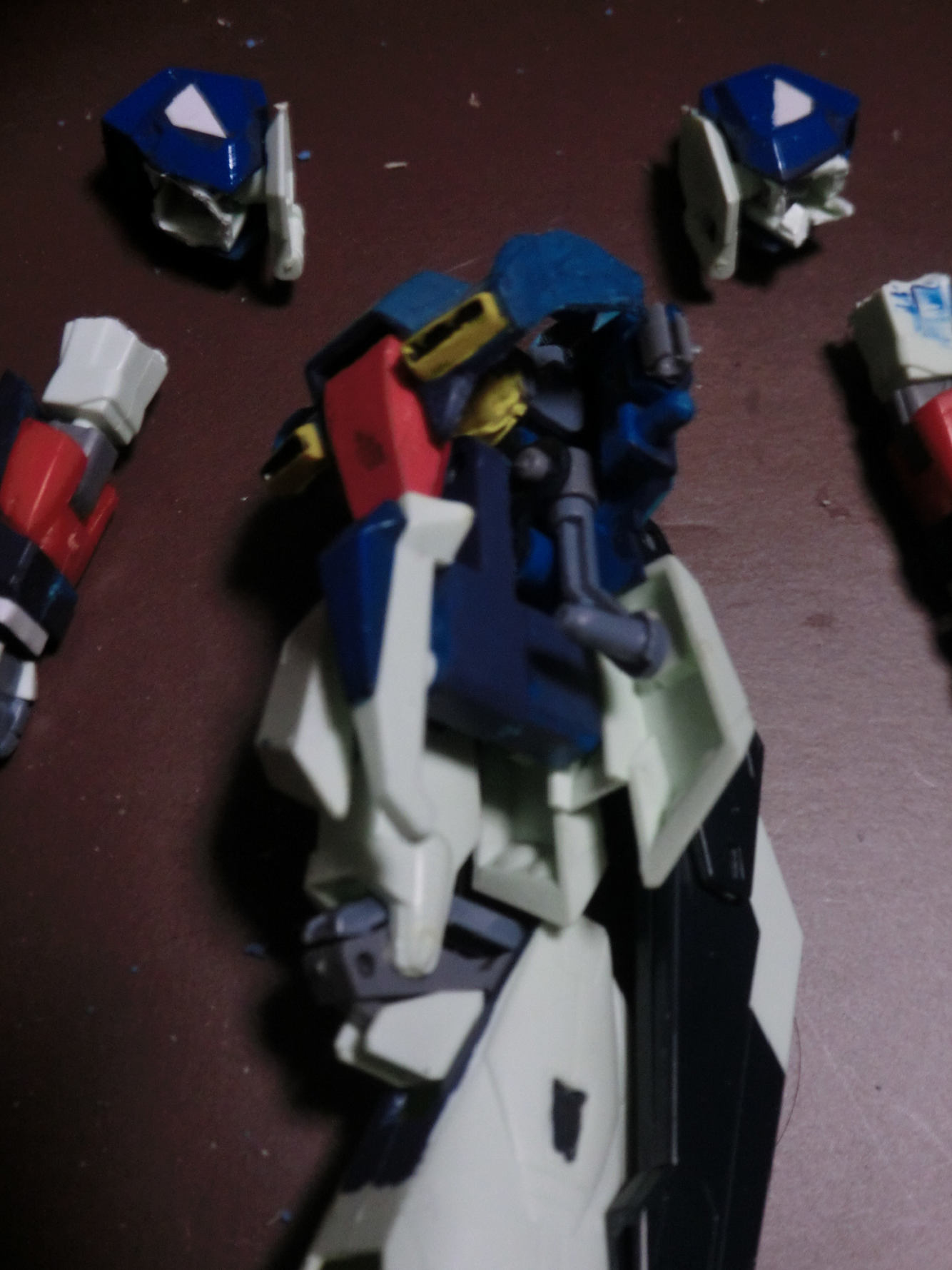

      • #1668

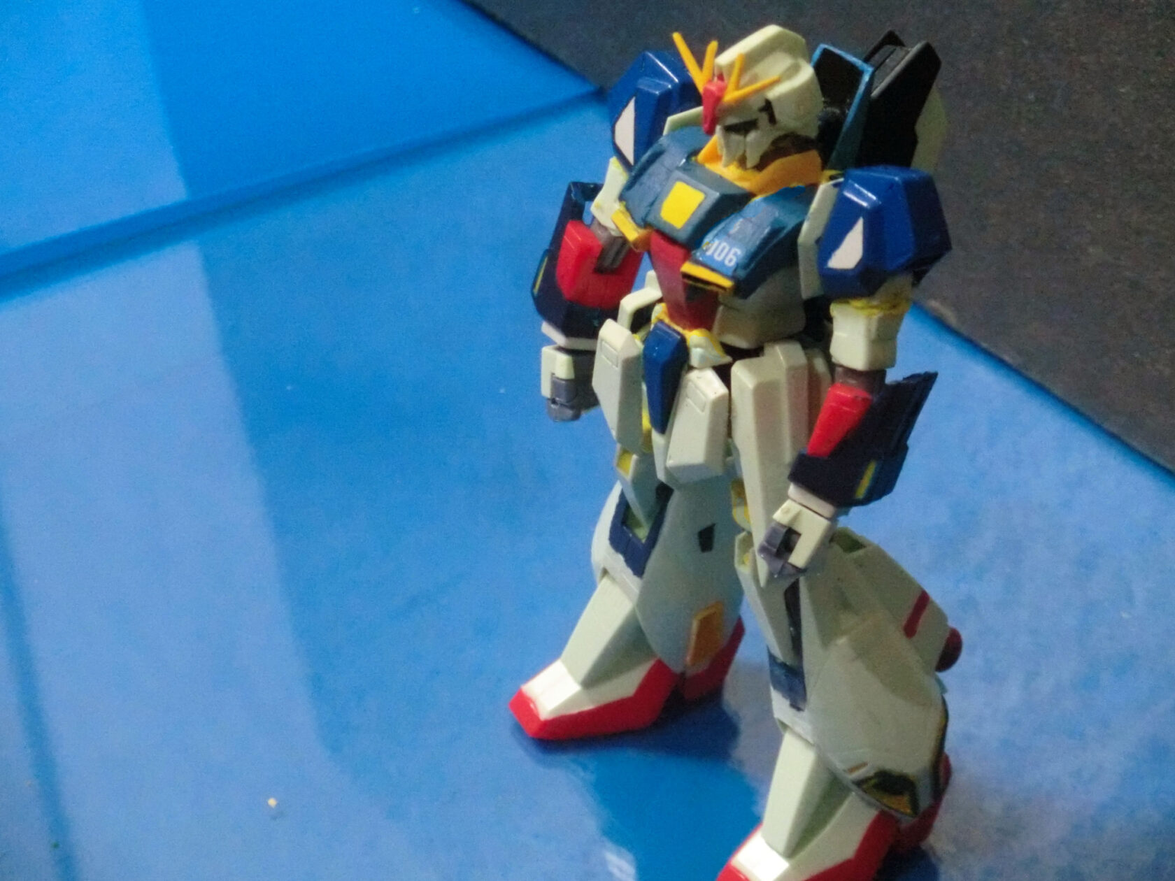

          プチですが、弄っています
          ・腕の変に長い箇所は、切断して詰めます
          ・胸部は少しカットしました
          ・腰もシェイプアップしました
          それと、キットの首関節は だいぶおかしいです。
          これ、かなり嫌いです
          ・首は顎を引くように変更
          顔もおかしい気がしました
          ・面をカットしシャープにしました
           えりもシャープに
          なんとなくフォルムがZガンダムっぽくなったかもしれません。
          ただし、脚が変に短いと感じています。
          次はここに変更を入れたいと思います。

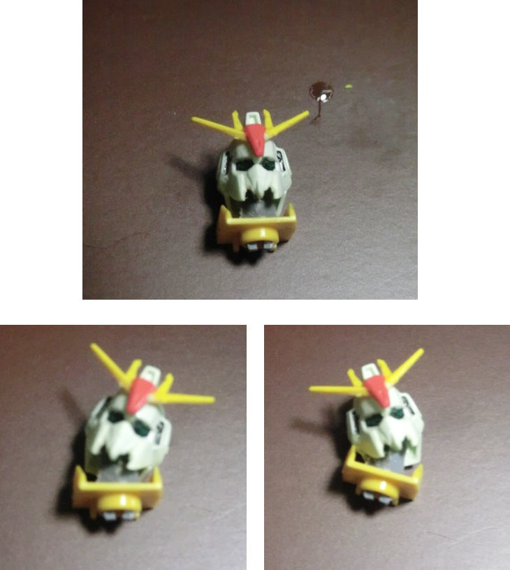

            • #1709

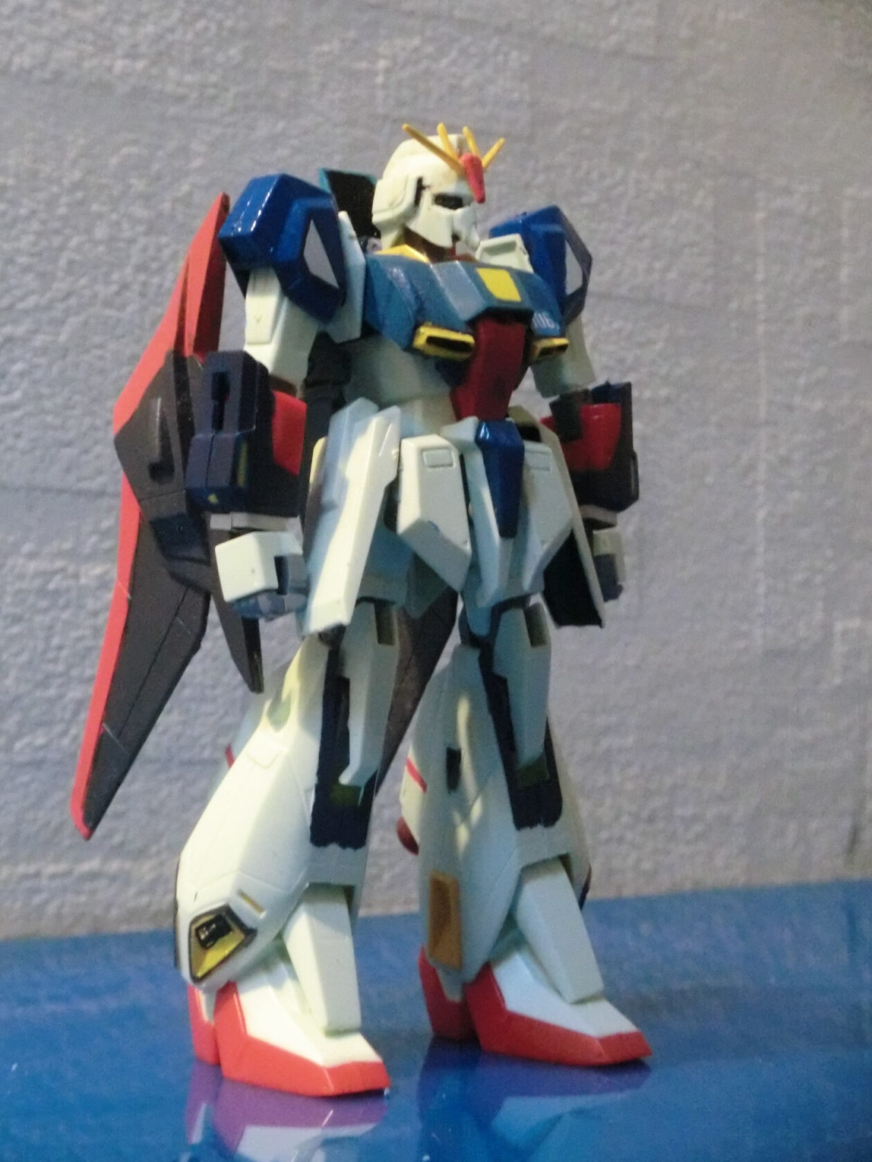

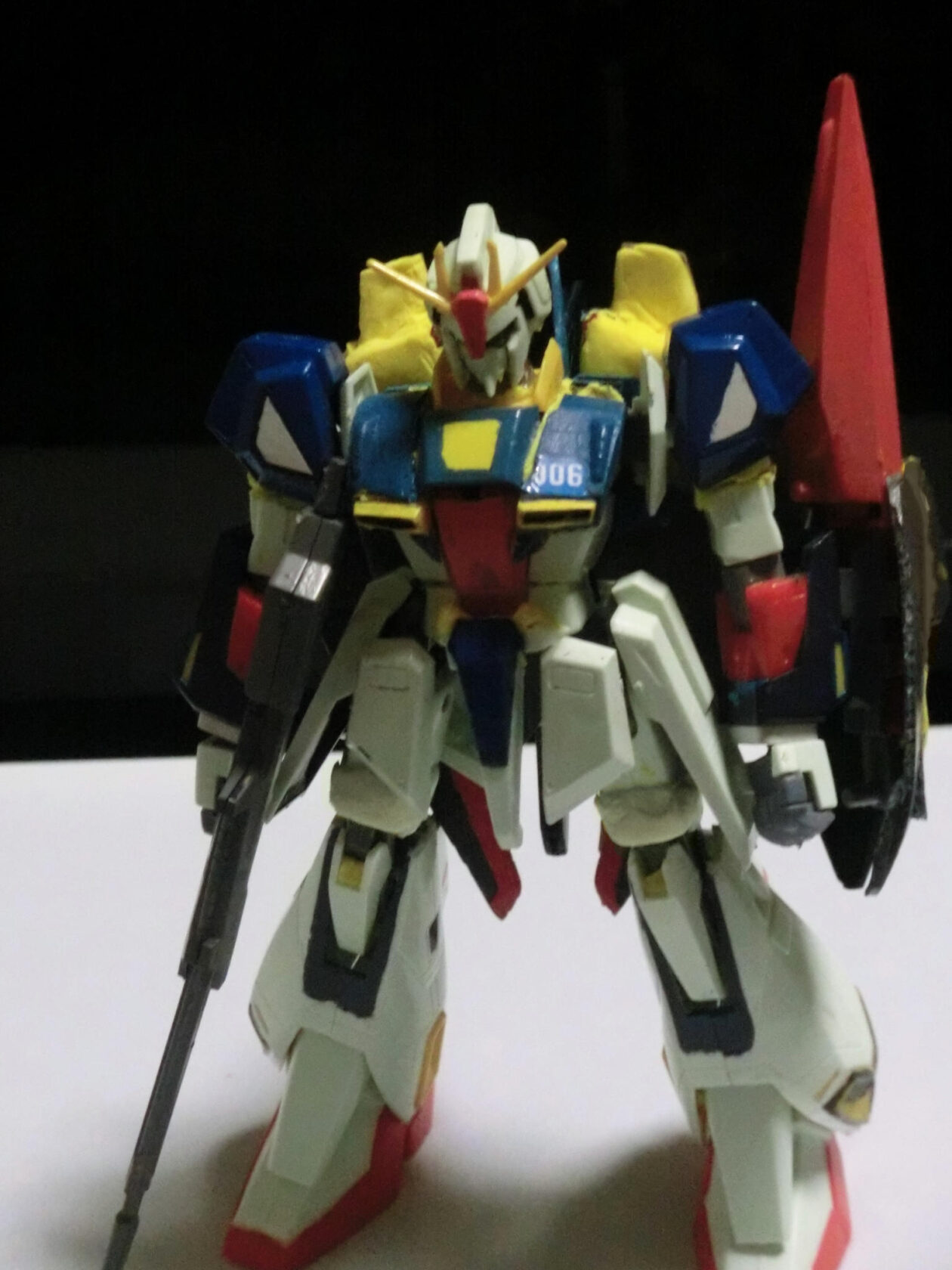

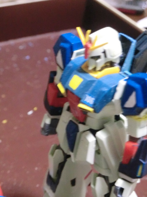

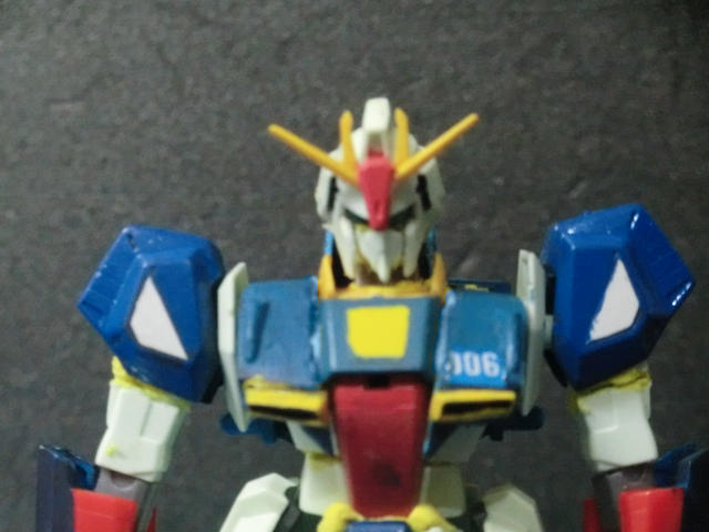

                製作済みの旧HGキットを改造は 継続してます。
                頭部…キットの首関節は だいぶおかしいです。
                ・首は顎を引くように変更
                ・顔もカットしシャープにしました
                胸部もすこしコンパクト化しましたが、接続しますと こうなりました。
                かなり「設定画」に寄せれた気がします
                いまの新キットはかっこよくアレンジされていますから、こちらは当時の劇中の雰囲気が残る気もしています…。
                ある意味よいのかも

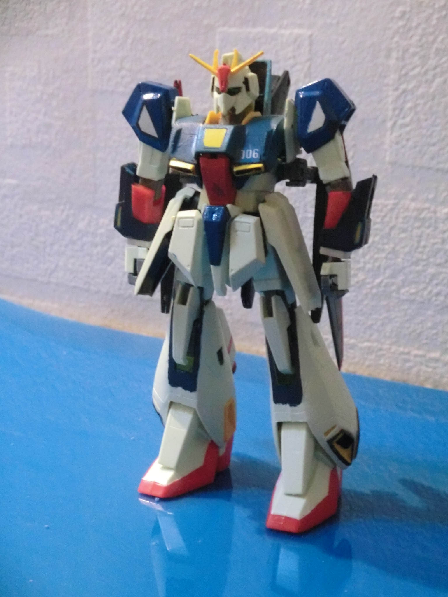

              • #1711
                  脚が変に短いと感じていましたので、変更しました。
                  ・腿をロング化
                  ・膝アーマーは成形
                  ・スカートの中心(腹部分)も上に持ちあげて、
                   脚のロング化を強調しました
                  ボディーをすべて組上げると MS「Zガンダム」になりました。
                  私の許容範囲なフォルムです
                  (・ -・; 昔もっていた MS「Zプラス」を思い出しました..
                    それに寄ったのかもしれません (良質のキットでした)

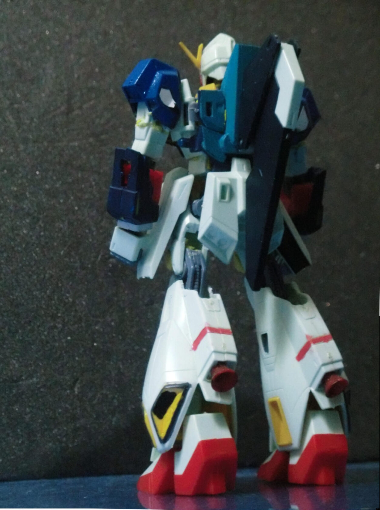

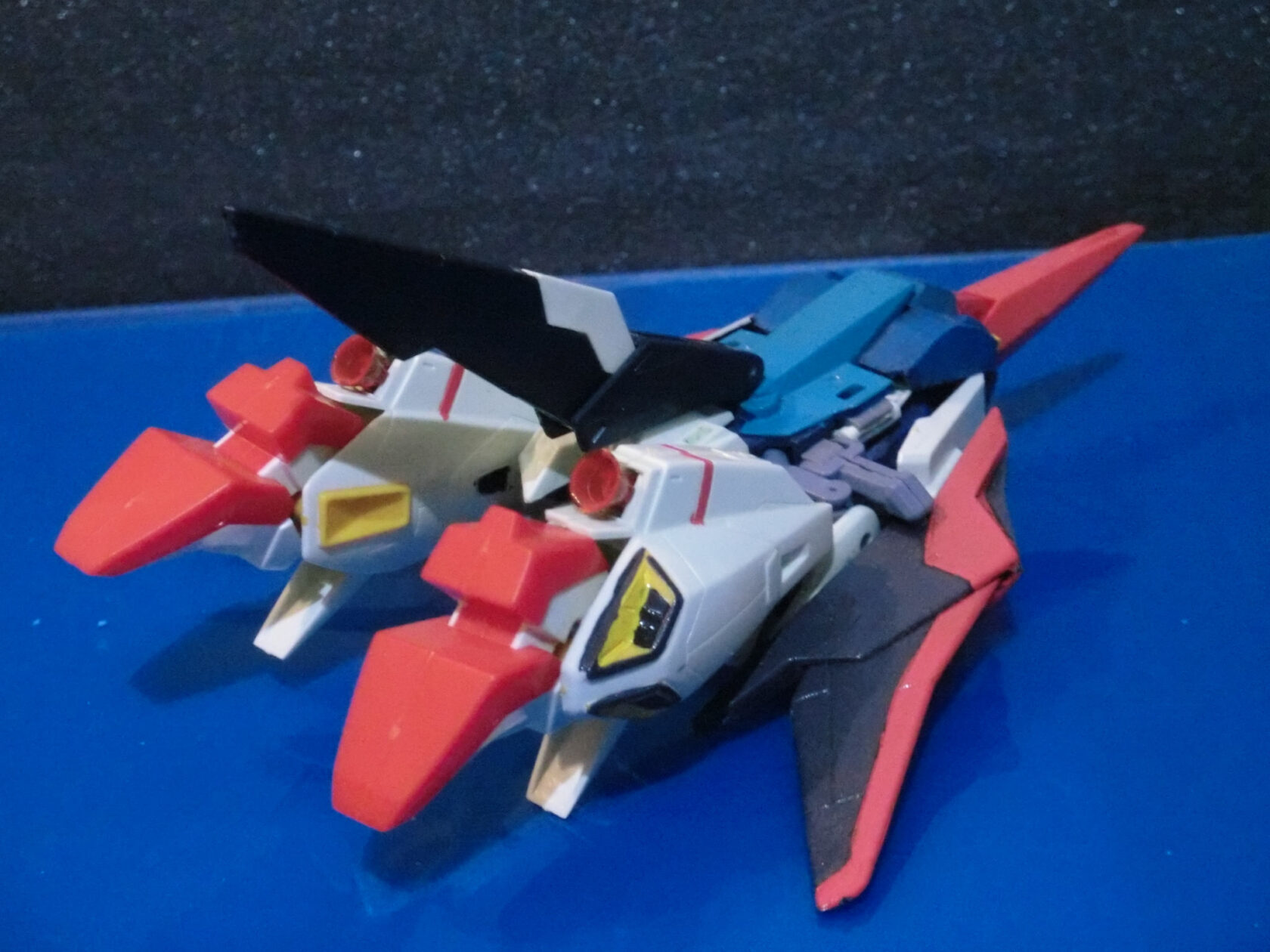

                  背中の「ウェーブライダー部分」が大変なことになりそうです
                  あと、シールドもありえない形状をしているんです。
                      (前の ウェーブライダー変形 で載っています)

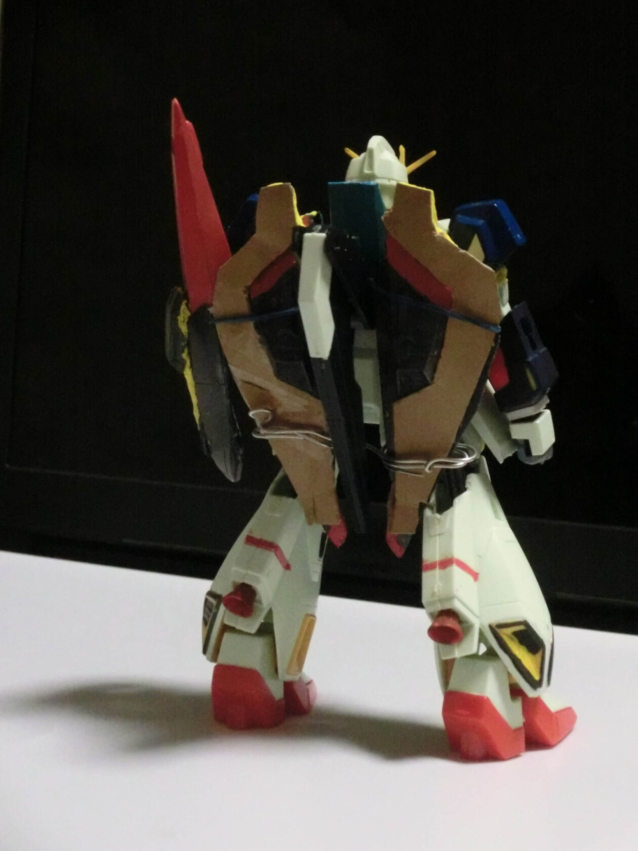

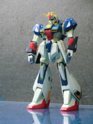

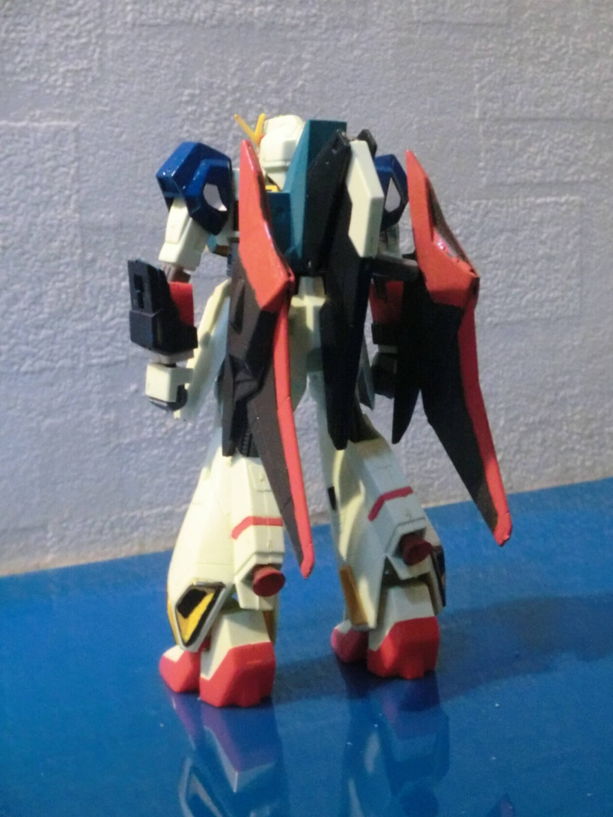

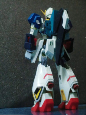

                • #1739

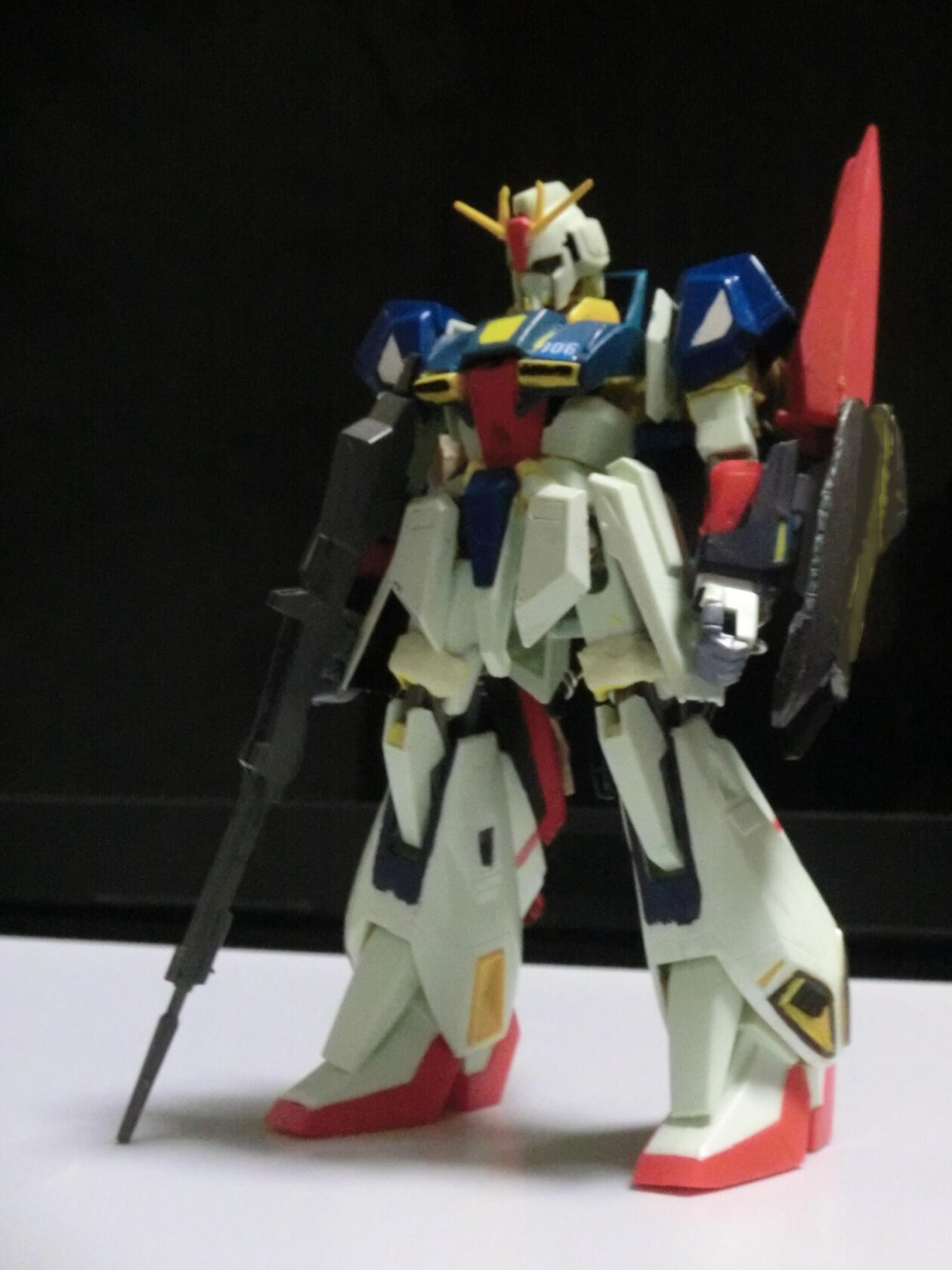

                    製作済みの旧HGキット「Zガンダム」ですが、継続してます。
                    今週末はあまり時間を取れませんでしたので、ボディバランスの最終調整です。
                    (違いは、上の掲載始め写真を 参照ください)
                    あと、背中のウェーブライダー部分は壊しましたので、再製作です。
                    背中のウェーブライダーは型を取って 粘土で整形しよう・・とトライしましたが、
                    ・うまく固まりませんでした
                    ・自重で崩壊しつつの製作に
                    ・Zガンダム本体に接続できません
                    元と別形式ですので、接続箇所も見当たらず
                    結局 接続できませんでしたので、針金で固定している状態です。
                    後ろ姿を見ますと、背負ってるウェーブライダーは「設定画」に近づいたものとなりました。
                    (上の掲載始め写真を 参照ください)
                    ただし、針金が酷いですね( ;∀;)
                    当時のキット製作者の苦労がわかります、背中は大変です。
                    私は 当時の問題を克服できませんでした─
