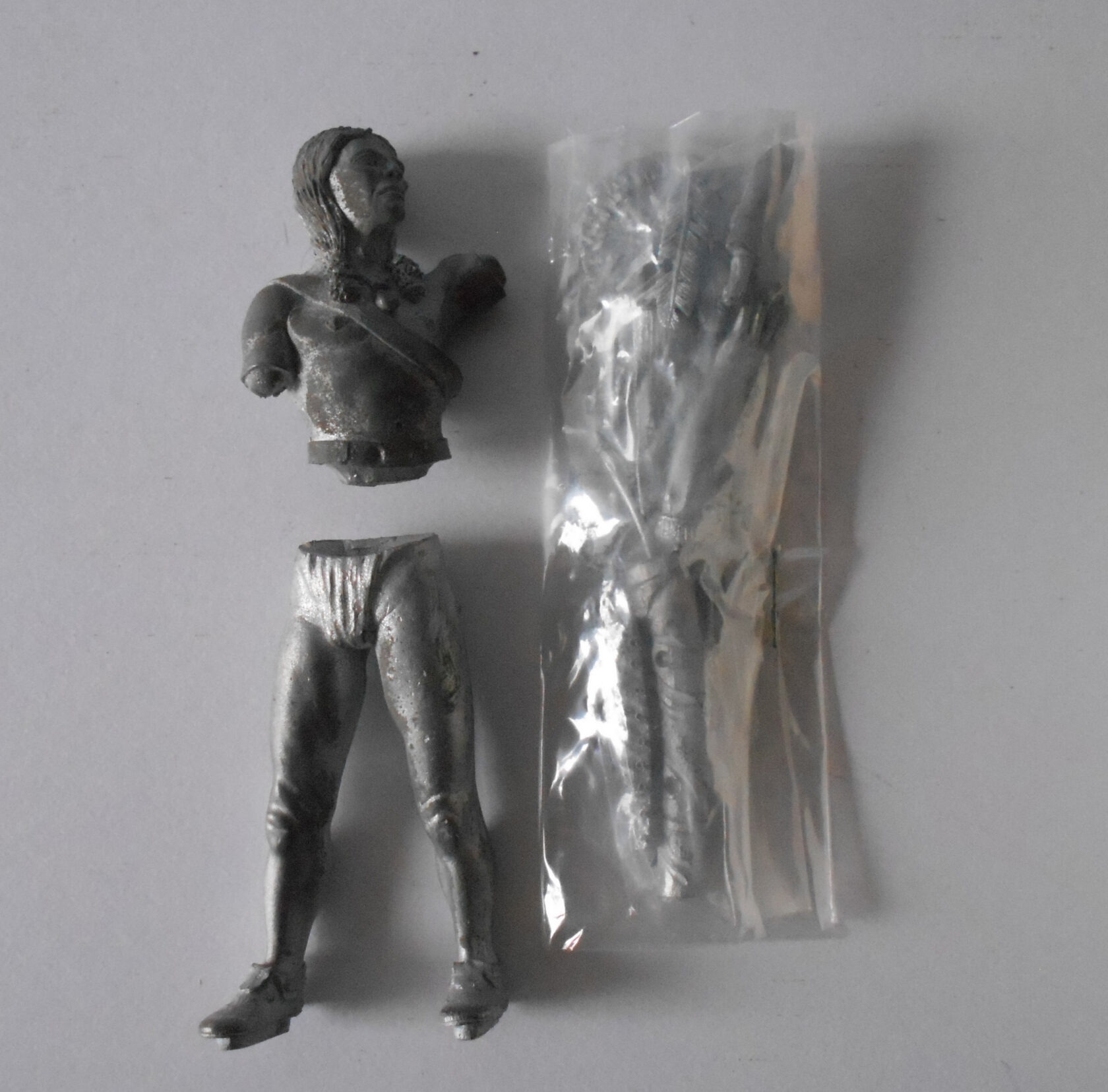

      このキットは長年保管してきたものですから、上半身に薄く錆が出ていますので、先ずは錆取と表面修正を行いメタルプライマーを施すまでが第一段階となります。

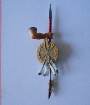

        • #3153

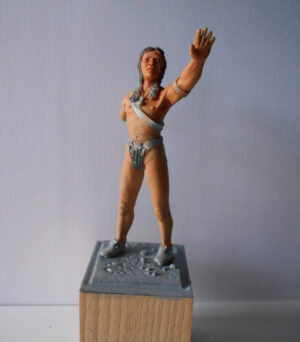

          16日に京都壬生寺での法要及寄贈品の搬送品の最終チェックなどで、充分にホビー作業が出来ませんが、せめて準備だけでもと思い今後の塗装も考えて上半身と下半身の接着を行ない更に左手及頭部の羽飾りも接着してグレーのメタルプライマーを塗装しました。
          他にも色々と身に着けているものがありますが、接着面積が結構小さい為作業中の破損を考慮して何時もよりは接着する部品の数を減らしてあります。

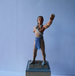

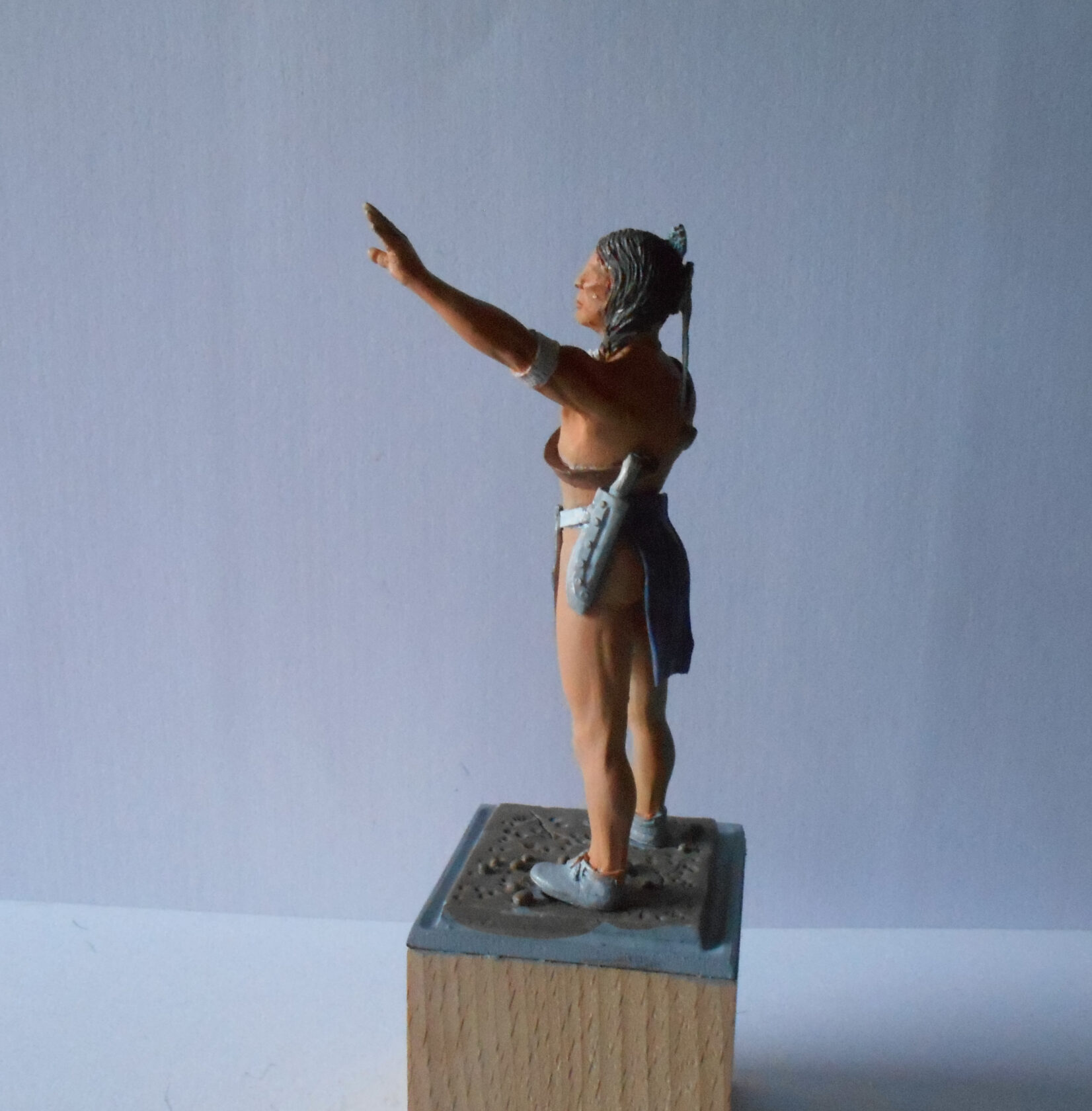

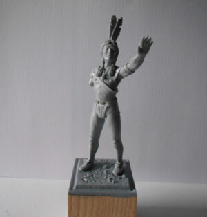

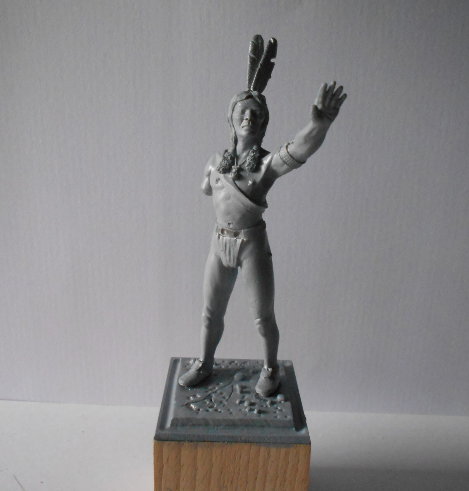

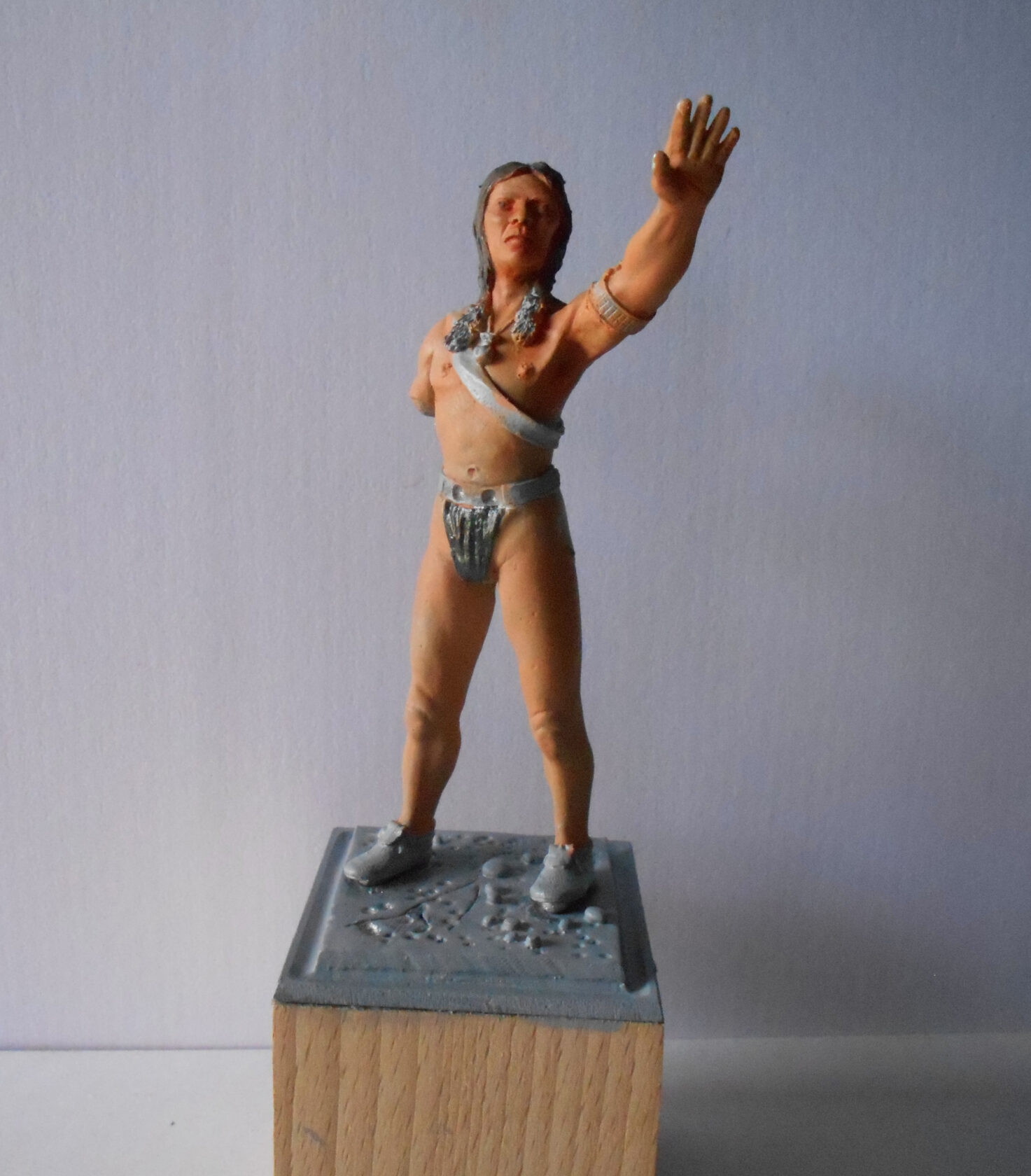

            • #3187

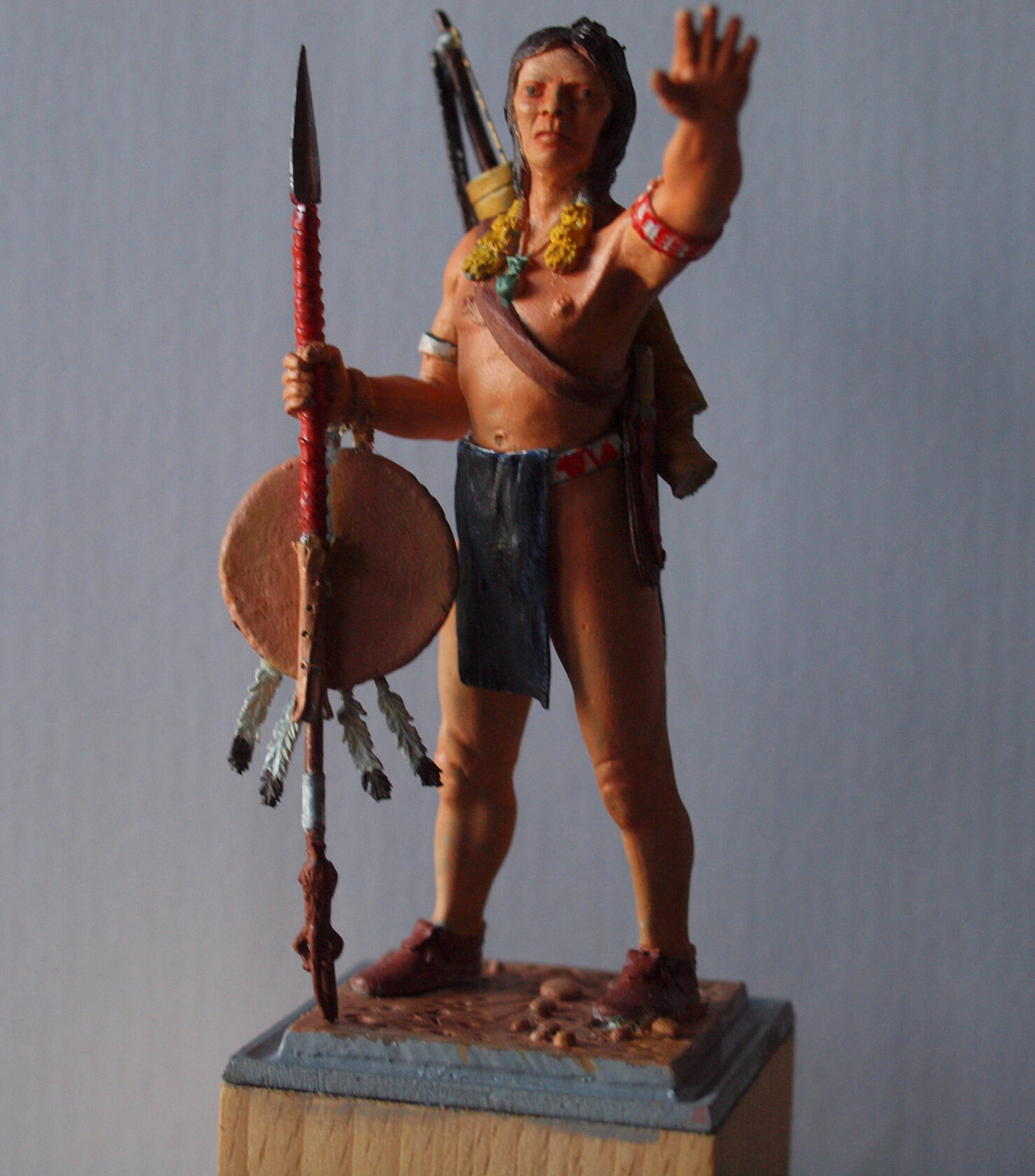

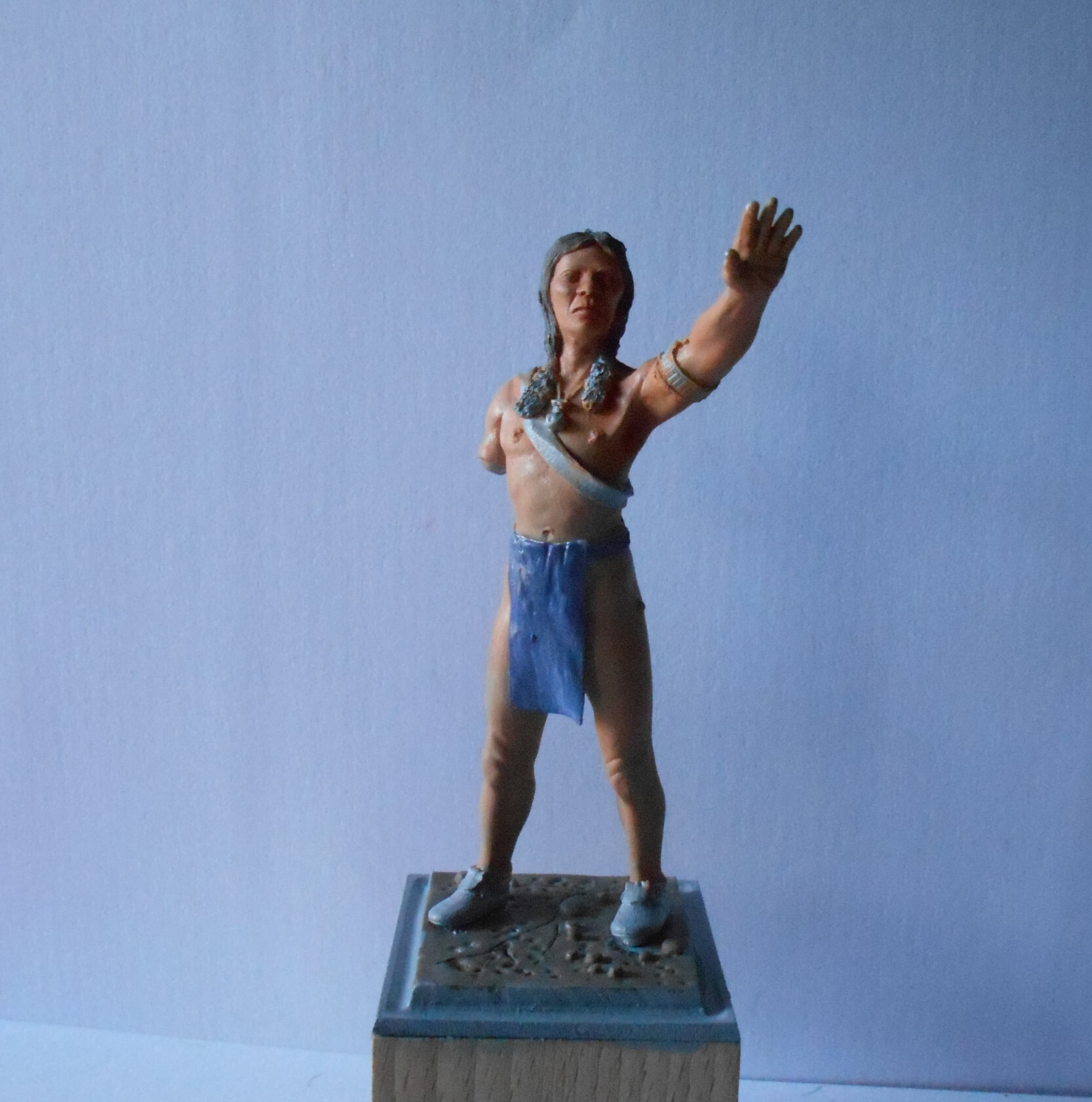

              前回に剥れました羽飾りを一旦接着しましたが、再び剥れてしまいましたので、最後に接着する事にして下地塗装を行いました。
              通常ですと下地塗装でそれなりのカラーイメージがわかるのですが、ほぼ裸ですのでハンブロールエナメルのフラットフレッシュで全体的に塗装を行い、ハンブロールエナメルの乾燥を待って顔の仕上塗装に入りました。
              ただ、瞳だけはバーントアンバーで入れていますが、その他はバーントシェンナで境目きめを行ったのみです。
              本格的な顔の仕上塗装は次回から始めます。
            • #3189
                おはようございます、スミルノフさん!
                拡大して見ても小さくて!!瞳が!
                ああ~もうホントにホント繊細そうですもんね羽?
                でもやっぱり有ると無しとじゃ全然イメージが変わりますね~!

              • #3199
                おはようございま~す。
                後頭部の羽根飾り先に接着しましたが、二度も外れてしまいましたので、二度あることは三度あるですから、最後に接着する事にしました。
                柔らかいとは言えメタルですからお互いの表面が溶けて引っ付いている訳ではありませんから、幾ら対衝撃タイプのパーマボンド(瞬間接着剤)でも衝撃で外れます。
                ギロロ浪人は、お遊びで落札していましたが、キロロ軍曹を投稿された時にギロロ浪人があるとコメントしましたら、完成品を見たいとのご要望で完成させたものです。
                にゃんこの水兵さんは、現在バックヤードで休んでいますので、折を見て表に出てきてもらいましょう。
                目のデカールを貼って以来バックヤードですから長いですね。
              • #3203
                  ほぼ裸に近いので 他の作品より色彩が無いキットでも、陰影が匠と思います。
                  肌を数種類のカラーで仕上げるのだから大変そうです。
                  ( ゜o゜ 瞳も入ってました
                  羽根飾り 紛失が怖いパーツですね。
                • #3215
                  当時の先住民の写真が結構大量に残っていますが、写真という事もありますのか、このような姿の写真(但し先住民の本)は見た事は有りません。絵画ではありますので、実際はよく判りません。
                  ただ、これらの写真の多くは騎兵隊などに捕まった時に撮影された者みたいです。
                  有名なシッティング・バル(以前はシッティング・ブル)も写真が残っています。
                  欧米では塗料の種類にかかわらず、大体5~6色位はハイライトからベリーダークまで混色して使用しています。
                  現状肌の色が日焼けしていない様に思いますので、もう少しバーントシェンナを追加したベースカラーを作成して
                  再塗装を行う予定です。
                  勿論新しいベースカラーからライトとダークの計5色は作成します。

                    どうやら小形の楯は右手の皮帯に接着するようですが、接着面積が少ないですから落下しないように何らかの手当が必要みたいです。
                    完成見本写真と塗装説明との間に相違がありますので、完成見本は作者のボブ・ニージュニアの自由な塗装みたいです。

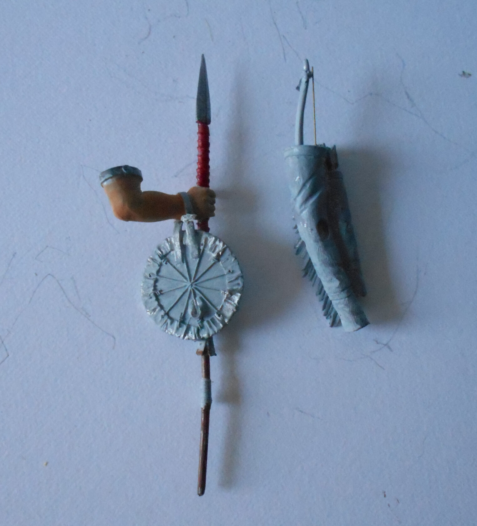

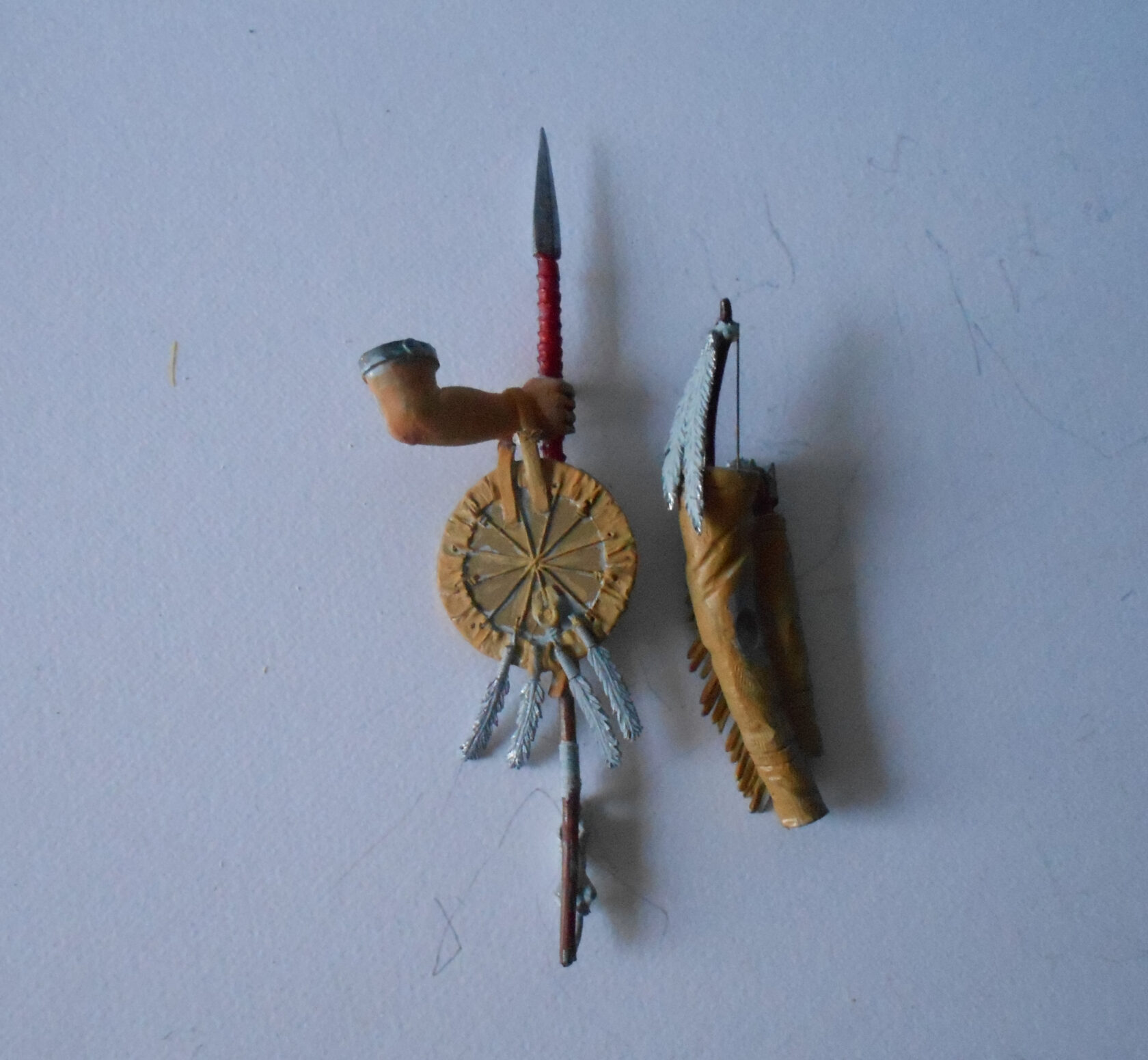

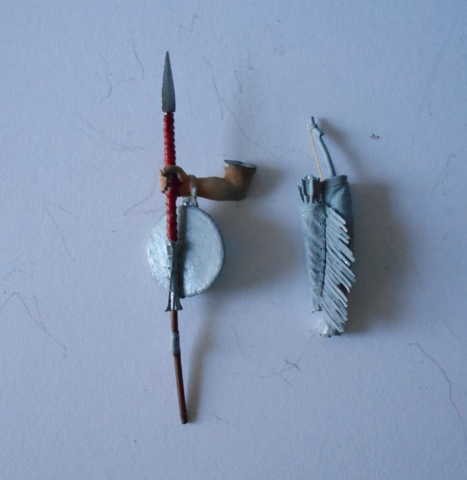

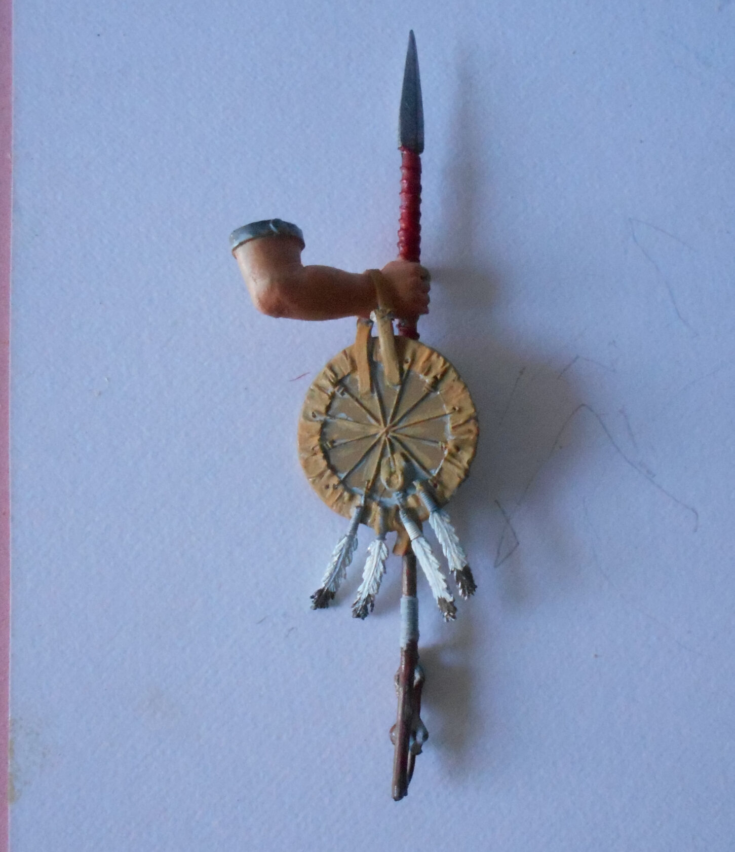

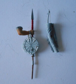

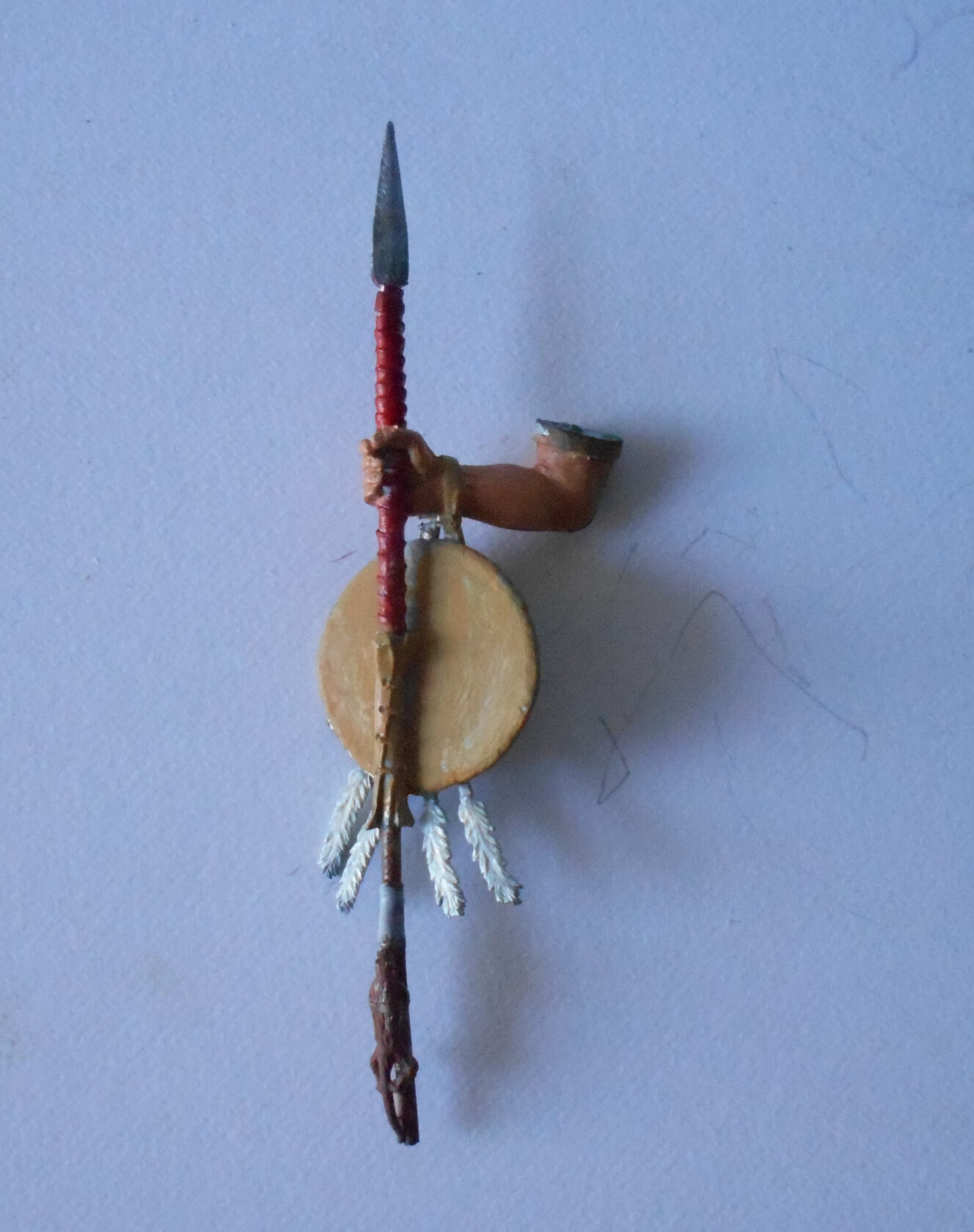

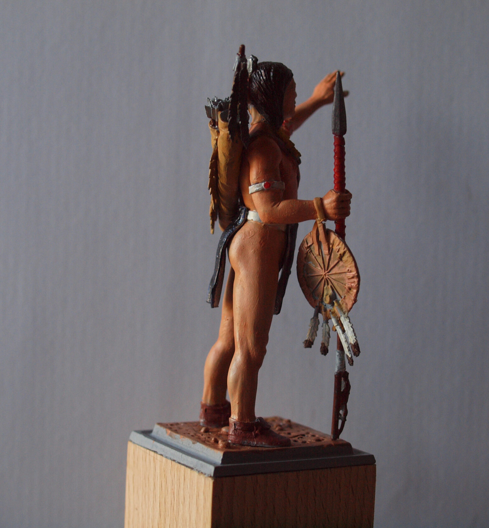

                        連日のあじい環境に慣れるどころか夏バテが重なる現況の為、あいも変わらず一工程一作業から脱出できていませんが、兎も角背にする弓は弦が有りませんので、0.3ミリの真鍮線で追加しました。(なげ~、前頭葉もお疲れみたい。
                        更に右手に掛けている楯を接着しましたが当初どのように接着するのか不明で暫く思案してしまいました。
                        更に完成見本写真を見ていますと右手首に帯状の物が見えましたので、念のため楯の裏面を確認すると同様の帯が出ていましたが、この帯状の部分だけでは強度的に問題が想定されましたから、多少接続部分は隙間が空くのを覚悟で槍の柄に楯を接着して強度を高めました。
                        ただ、その分楯の塗装は少々難義になりました。
                        次回は残る小物を何処に接着するか考えながら接着を行ってゆきたいと考えていますが、背面の状况がわからないと云事は往々にして有りますので困ります。
                        今回も取り付け位置がわからない部分は皆背面にあるものです。
                        やはり手近に資料を置いて確認しながら行うのが真っ当な方法と言えますね。
                      • #3290
                          完成見本があるのでよいとしても 詳しい組み立て書が無いのは大変そうです。
                          盾の装備は ばっちりに見えます。盾の裏面は気になりますね-
                          弓は襷掛けしていますが、どう接着するのやら?? 大変と思われますが、解決手段を見れるのも 嬉しいところです。

                            コウさん
                            何時もコメントありがとうございます。
                            背面からの写真が御座いませんので、実際に取りつける位置が文章だけではよくわからないというのが難儀な理由です。
                            アメリカ先住民の書は歴史を扱ったものが多くて、塗装や装備に関する書は少ないのもその一つです。
                            恐らく楯は木製の円形で、それに革を被せて中央に引っ張ったものだと思いますが、にタボ孔の様なものがありこのタボ孔らしき
                            者に何を取り付けるのかよく判りません。
                            弓袋と矢筒は背中のタボに合わせて接着するだけですが、そういえば今まで背面からの写真アップしていませんでしたので、
                            次回背面からの写真アップ致したいと思います。

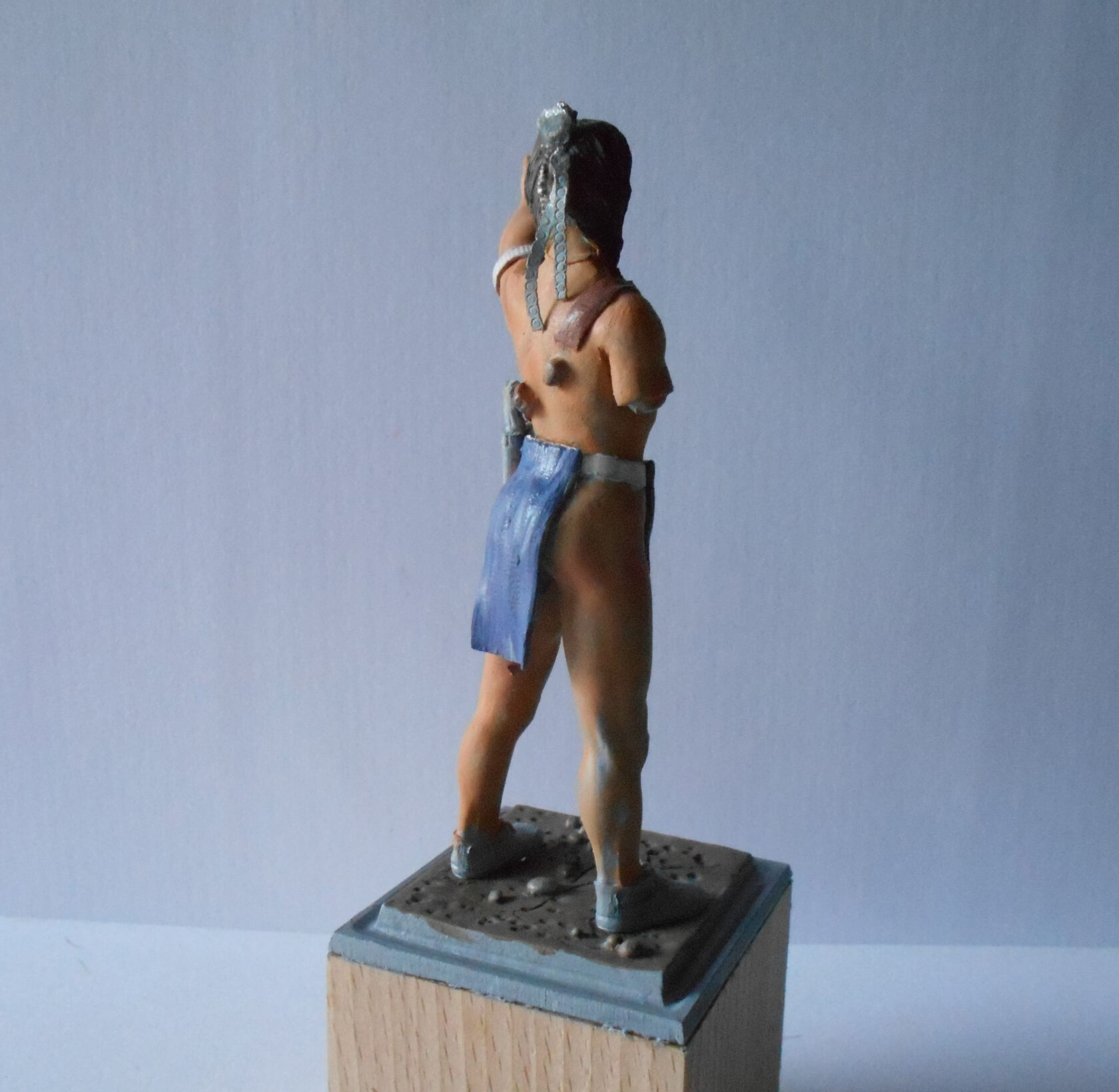

                          • #3315
                            連日猛暑が続きますが、此方では昼間は風が吹くようになり室内よりは体感温度は低く感じるようになりましたので、これからは徐々に気温も下がってくると思います。
                            ただ、本日は気温は昨日までよりは低かったですが、湿度が高く疲労感は最悪に近い状態でした。
                            大抵、盂蘭盆を越えますと早朝・夜中は気温もだいぶ下がります。

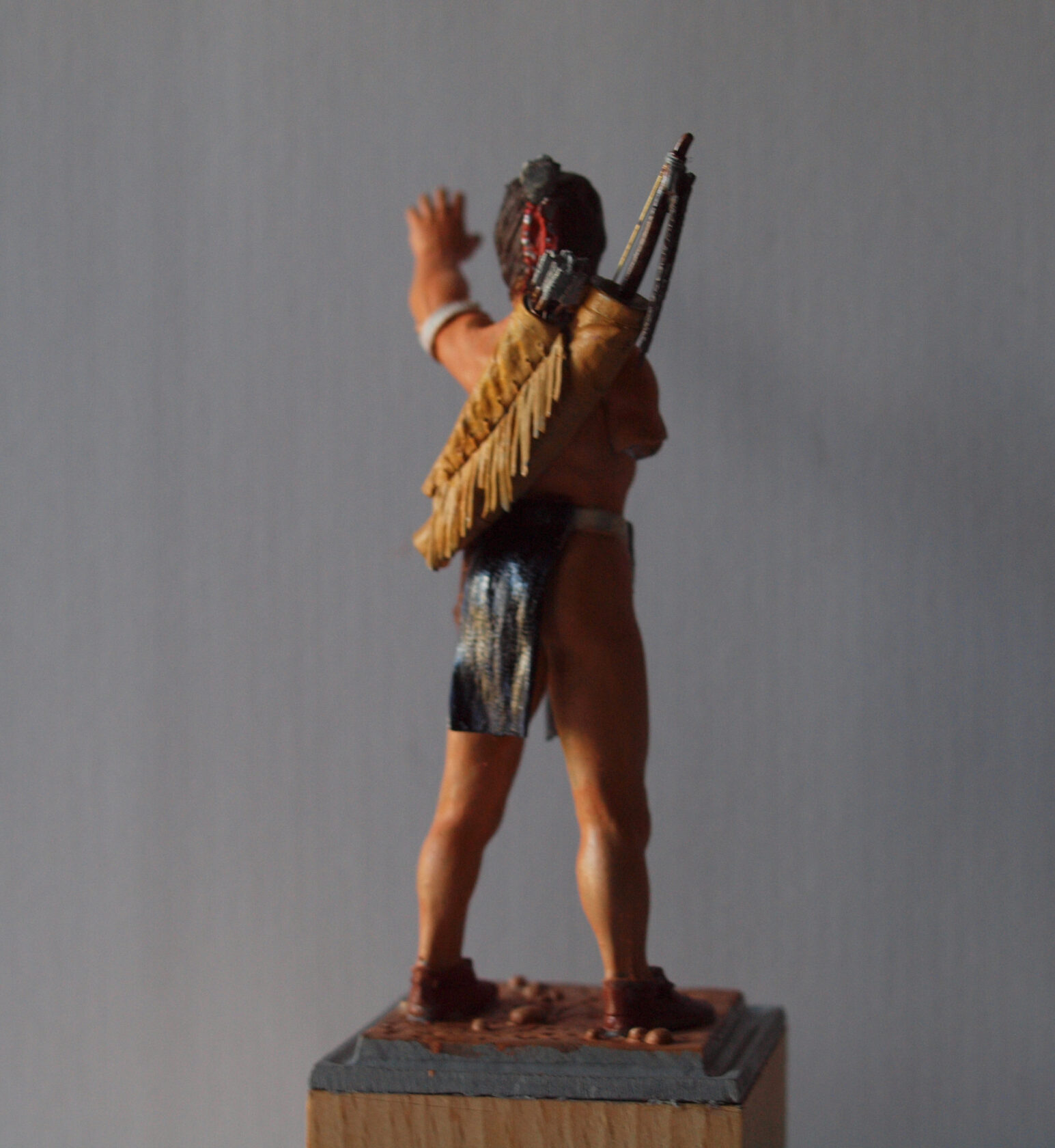

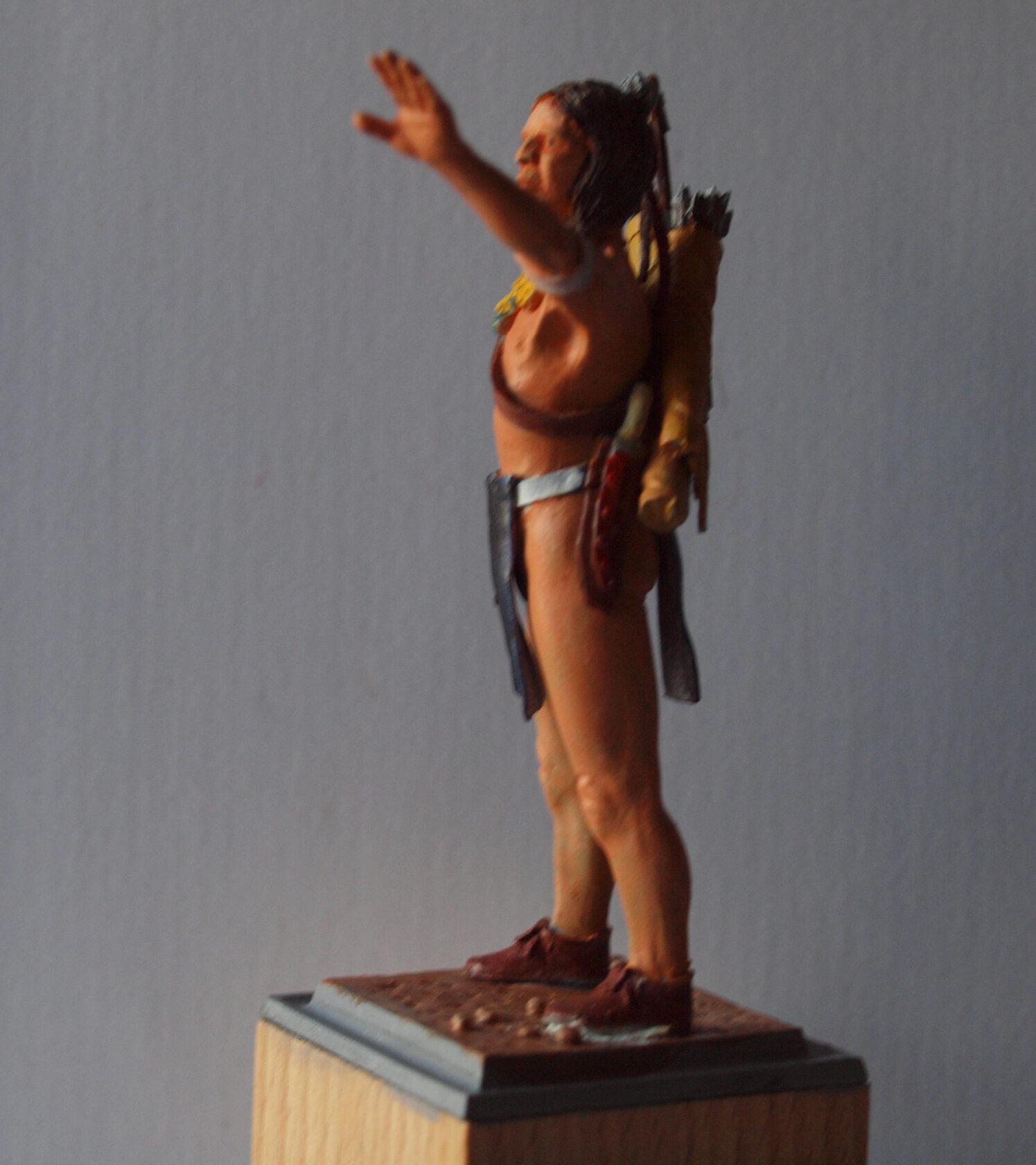

                            コウさんのご質問の回答としてキットの背面をアップしましたので、背中にタボが有るのが見えると思います。
                            このタボに弓筒にあるタボ孔に嵌めて接着すれば完成見本の様に背負う形になります。
                            頭部にリボンが見えますが、これも当初は何かわからずに居ましたが、組立順の説明と塗装指定に色名とリボンと云う単語で頭部につけると有りましたので漸く取り付け場所を確認した次第です。
                            左腰のナイフは接着する際の角度が案外重要で写真の角度以外ですと弓筒・矢筒が綺麗に収まらない事になってしまいます。
                            最初は接着角度を気にせずに接着してしまい、弓筒・矢筒が所定の位置に納まらなくなっていましたので、慌てて際接着しました。
                            次回は楯に羽根を取り付け等槍への小物の取り付けを行い、全体的な下地塗装に入って仕上塗装を進めてゆきたいと思います。
                          • #3330
                              背面の写真 ありがとうございます。
                              背中にタボが おもいっきり有りますね…。 これなら 想像でなんとか組めそうです。 とはいえ、組立図は欲しいですが-
                              リボン装着とは おしゃれと感じました。 先住民の史実も知れますので、そこも良いです
                              ナイフの装着も手探りとか、手がかかる分 没頭できるキットのような気がしてきました。
                            • #3331

                              • #3337
                                お気遣いいただきありがとうございます。
                                体調が非常に悪いという訳ではありませんが、アソービコム・此方への投稿の際は、別のノートで原稿を作成して
                                投稿する際にコピーを行います。
                                コピーする際に第一文字を選択せずに貼り付けてしまい、更にミスに気が付かず投稿してしまいましたので、
                                疲労感を感じて早く寝たまでです。
                                此方は海に近い(拙宅から自転車で約30分)のもあり結構風が吹きますので、体感はそれ程でもありません。
                                室外より室内の方が暑く感じます。
                                疲労はむしろ前立腺癌の全摘手術で物理的に膀胱が小さくなっていますので、夜中に何度も起きる事から充分に
                                寝ていないのが主な原因だと思います。
                                流石に冷風扇では、エアコンの様には室温が下がりませんので、長い時間作業に集中できませんから、一作業一工程に
                                致しております。
                                此方は盂蘭盆が済みますと風が出てきて体感は下がってきますから、一作業一工程からまもなく抜け出せると思いますので
                                ご心配なく。(^-^;

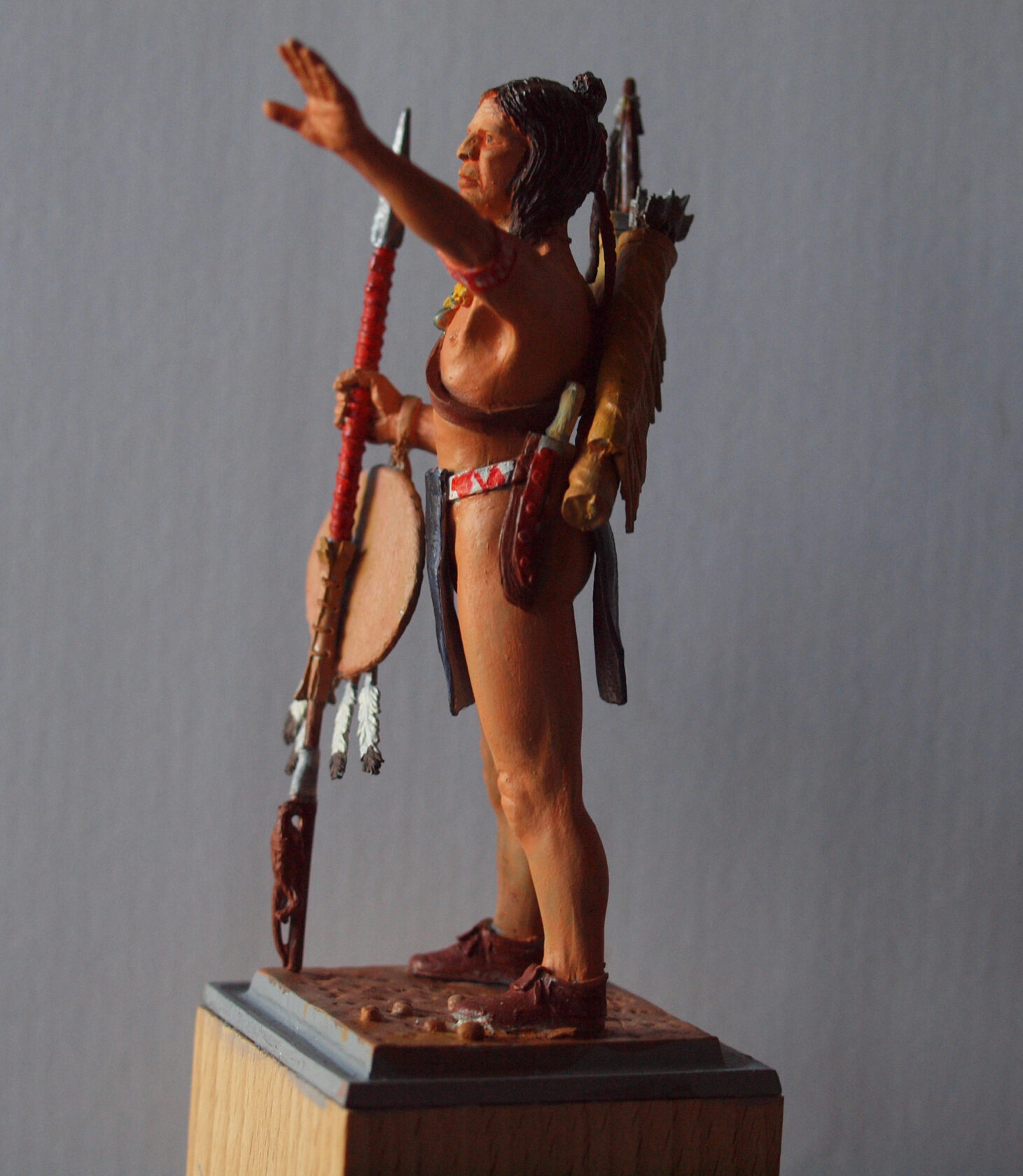

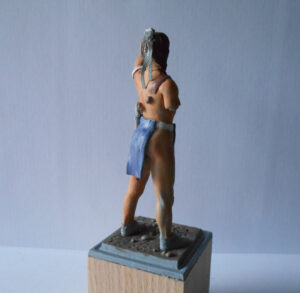

                                  組立説明書には取り付け順が書かれていますが、文章のみでは理解できない部分もあり何処に使用するのか不明な部分は置いておき、ボブ・ニーの完成見本写真と見比べながら更に推測を含めて是だとおもう部品を接着しました。
                                  それでも2種類の鳥の羽が何処に使用するのかわからないまま残ってしまいました。
                                  槍の根元に小動物が取り付けられていますが、動物の種類は大形の鼠の様でもあり、中型の蜥蜴の様でもあり詳細は不明です。
                                  頭部の羽飾り以外に残った羽は接着場所が確定出来ませんので、現状は未使用のままで遺す予定にしています。
                                  もし、用途がわかればよいのですが、現状ヒントになるようなものを見つけていませんので未使用のままで終わる確立は高いです。
                                  次回からは顔の仕上塗装を続行致したいと思います。
                                • #3352
                                    鎗の根本に小動物が居たんですね~びっくり!Σ(ʘωʘノ)ノ
                                    大きさ的にカメレオン的な??何だろう?
                                    爬虫類に見えますね~(චᆽච)
                                    お顔の塗装に入ると何となく全体像が
                                    見えてきますよね~♪♪
                                    楽しみですね~(人・㉨・)

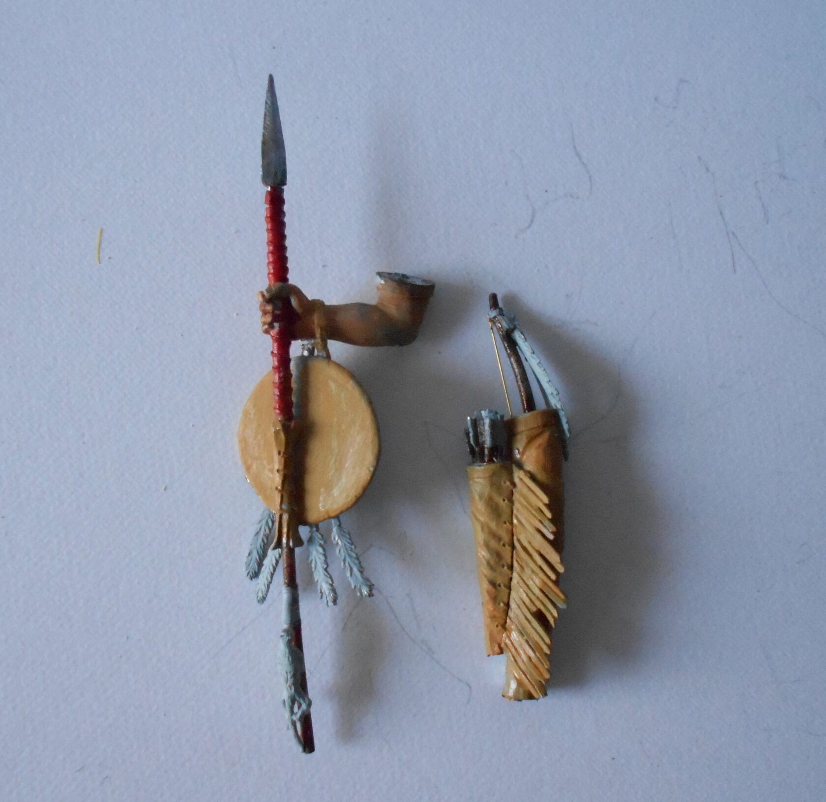

                                  • #3353
                                      ロマンさん、こんばんは。
                                      やはり、組立図が無くて パーツが残るようなことに。 困るキットですね。
                                      見本と異なり、盾が 皮を張った素に見えます。 ブルーの塗装が無いですが このままも高級感を受けます。
                                      気づきませんでしたが、槍に小動物がいますね。 爬虫類か謎ですが、呪術的に思えます…。 よくいう シャーマンの要素でしょうか??
                                      あと推測ですが、余った「2種類の鳥の羽」は 頭のリボンに装着するような気がします。

                                    • #3360
                                      コウさん
                                      残りました2種類の羽は後頭部のリボン近くに使用する大きな羽とは違うものです。
                                      ボブ・ニーの完成見本写真を確認してもそれらしいものは見当たりませんので、多分背面に有るような気がします。
                                      ただ、先住民の資料は全くと言ってよいほど手元にはありませんので、どこに接着するのか確認が出来ません。
                                      多分無くても違和感はない様な気がします。
                                      楯はヨーロッパと同様に木製の芯に動物の皮を貼ったものですから、塗装指定は毛皮の単色になっているのだと思います。
                                      楯に模様が有るのであれば種族によって相違する様に思いますから、多分平原インデアンには独特の模様があるでしょうが、
                                      果たしてボブ・ニーの描いた模様が合っているのか否か確定できませんので、メーカーの指定に沿いました。
                                      槍の柄に結び付けられています小動物は、多分トカゲではないかと思いますが、呪術的というより一種の魔除けみたいなものでは
                                      無いでしょうか。
                                      アメリカ先住民を扱った書には、各種族の風俗や風習等書かれていますから、この小動物の事も判るように思います。
                                      例えば、全種族に共通するのか又はしないのか、共通しないのであれば使用するのはどの種族なのかなどです。
                                    • #3411
                                      連日の猛暑の影響によるものかおもった様に手順通りに作業が進みませんので、予定を変更して右手の小物類の下地塗装を行いました。
                                      槍にしがみついた様な小動物は何者かわかりませんのと塗装指定にもこの小動物の色指定がありませんので、とりあえず「ブラウン系」の色で塗装しています。
                                      楯の裏面も塗装指定がありませんので、楯もとりあえず芯は木製と考えて塗装していますが、実際は木製に塗装を行っているのかは不明です。
                                      表の革を引っ張っているのが、紐類なのか金属なのかは不明ですが、金属製は現代のものと考えて紐で引っ張っていると考えましたが、同じ様な色合いになってしまいますのでアレンジしても問題はないかなとおもったりしています。
                                      キットの組立説明から見ますと楯は右手首にあるベルトに接着するみたいですが、それでは強度不足と思い、右手のベルトと槍の柄との3点で固定しています。
                                      是なら多少の衝撃で楯が取れることは無いかとおもいます。
                                      次回は顔の仕上を続行したいと思います。

                                        • #3514
                                          猛暑が続いておもう様になりませんでしたが、1ヶ月ぶりの本格的な降雨で状况が変り気温もかなり低くなったようです。
                                          ただ、今朝は肌寒い感じでしたが、不安定な気候である事は変りません。
                                          今後は集中して出来なかった作業時間を徐々に増やして行けるとおもいます。
                                          油絵具でも混色する色と溶剤の使用可否により乾燥時間がバラバラになってしまい、一旦作成した色が何時もより乾燥するのが速く気がつくと乾燥してしまって使用出来ない事が起りましたためフレッシュカラーも何回か調合しましたので、場所によって色に相違が出ています。
                                          矢筒と弓筒を背中に接着しましたので、漸く形になってきたかとおもいます。
                                          コンデジが壊れましたので一眼レフで撮影していますが、被視界深度の調整方法を完全にマスター出来ていなくてピントが充分に合っていない部分もありますが、御了承下さい。
                                        • #3518
                                            そう昨日あたりから若干涼しい風も感じられる?やっぱりお盆を過ぎると
                                            暑さも落ち着きますね~
                                            アタシも去年20年近く使ってたコンデジが終末を迎えてスマホ撮影に
                                            切り替えたのですがアナログ人間なのでやっぱりカメラが良いなあって
                                            思います~๑•̀ㅁ•́ฅ✧けど一眼レフ高いからなぁ~?
                                            凄く肌色の濃淡が綺麗~✨
                                            弓筒達も背負わせて様になって来ましたよ~♪♪
                                            いよいよ巻き返しを図れますね~!楽しみです~(ノ*>∀<)ノ

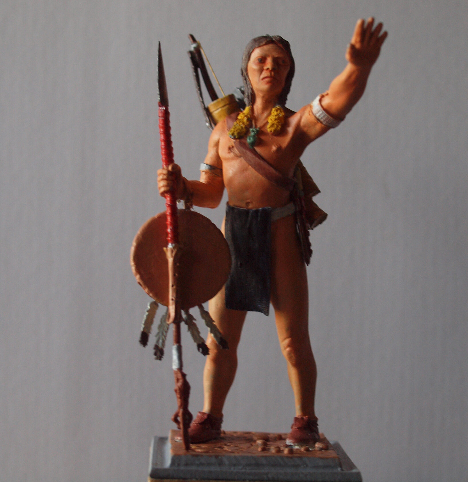

                                            • #3537
                                              連日の暑さが続いていますが、作業ブースにはエアコンがありませんので、年々気温が上昇する様を見ますと来年は何とか移動式冷房機を稼動できる様にしないといけないだろうと思いながら一工程一作業並みで作業を進めています。
                                              細部の塗装が難義になる部分も出てくるのはわかっていますが、作業を進める為に右手を接着しました。
                                              もう少し被視界深度を調整しませんと全体的なピントの合が現状では微妙に甘くなってしまっています。
                                              接着する部品は後頭部の大きな羽飾りと使用場所の不明な小さい羽飾りですが、用途不明の羽飾りは未だに判明していません。
                                              ボブ・ニーのお完成見本写真の背面が有ればわかるのかも知れません。
                                              次回は微調整が必要な部分を修正して一先ず完成と致したいと思います。
                                              台風10号の進行方向・日時など進行速度が遅くなりますと、9月2日からの京都行きに重大な影響(特急の運休、運休によるホテルキャンセル等)を受けますから、内心ひやひやしています。
                                              そのため、ホビー作業もあまり進んでいません。

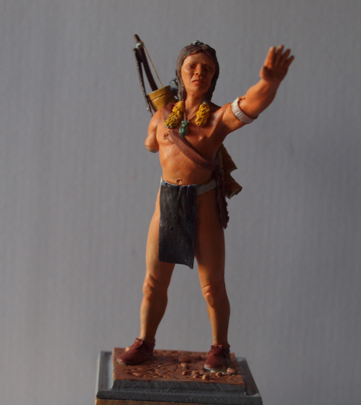

                                                  • #3673
                                                    猛暑の影響などでローテがバラバラになっていましたが、漸く朝晩は少々肌寒くなってきましたので作業を再開しました。
                                                    当初はボブ・ニーの完成見本写真がある事からそれ程手間取らないと思っていましたが、資料不足などから思った以上に手間取っています。
                                                    途中から当方のオリジナル的な塗装に方針を変えましたので、当初アップしましたボブ・ニーとは相違しています。
                                                    平原インデアンに思った以上に時間がかかっていますので、優先して完成させて以前にトラブルで先送りしました大陸メーカーの「仏帝国軽騎兵将官」の作業を再開したいと考えています。
                                                  • #3677
                                                      でも大分進んでいたのですね~。
                                                      あとお顔のペインティングと盾とか頭の羽の装飾品とか
                                                      もう少しですね~(ノ*>∀<)ノ♡
                                                      仏帝国軽騎兵将官サマの方もほぼ完成に近かったから
                                                      楽しみです~ฅ^ơωơ^ฅ♡
                                                      本当に涼しくなってきましたね~。もう少しすると
                                                      金木犀の香り漂う10月に入りますね~ฅ^ơωơ^ฅ♡
                                                      早いなぁ…
                                                    • #3679
                                                      白玉餡さん
                                                      作業場所にはエアコンがありませんので、ローテがバラバラになりましたが、一工程一作業で
                                                      朝の稍々涼しい時に作業を進めていました。
                                                      昨日位から朝晩はやや肌寒くなってきましたので、これでようやく一工程一作業から抜け出せると
                                                      思います。
                                                      来週は10月ですから月日の経つのが年々早くなるのを実感しています。
                                                      ボブ・ニーの完成見本とは相違しますが、それもお愛嬌と思ってください。
                                                      次回で完成予定です。
                                                    • #3680
                                                        ロマンさん、こんにちは。
                                                        すべて組み上がって、ほぼ完成ですね。
                                                        オリジナル塗装でも 外れていないように思えます。 王道のカラーリングですね。
                                                        あとは、2枚の羽根飾りでしょうか?? ・・スペアでしょうか
                                                        平原インディアンとのことで、一般に知られるこの部族とは別に 高原インディアンなるものもあるのか 気になってきます。
                                                        それでは、完成を待ちます。
