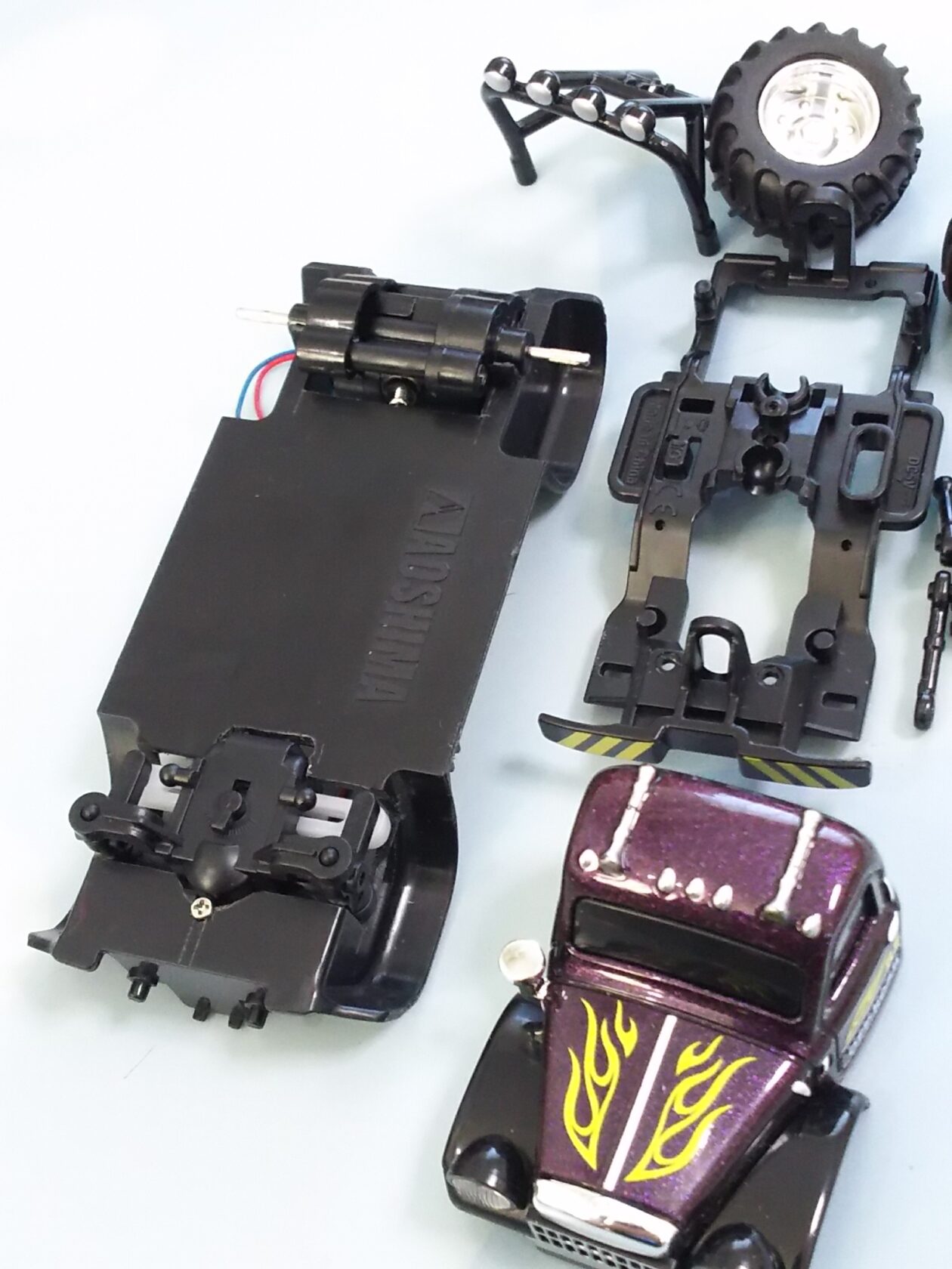

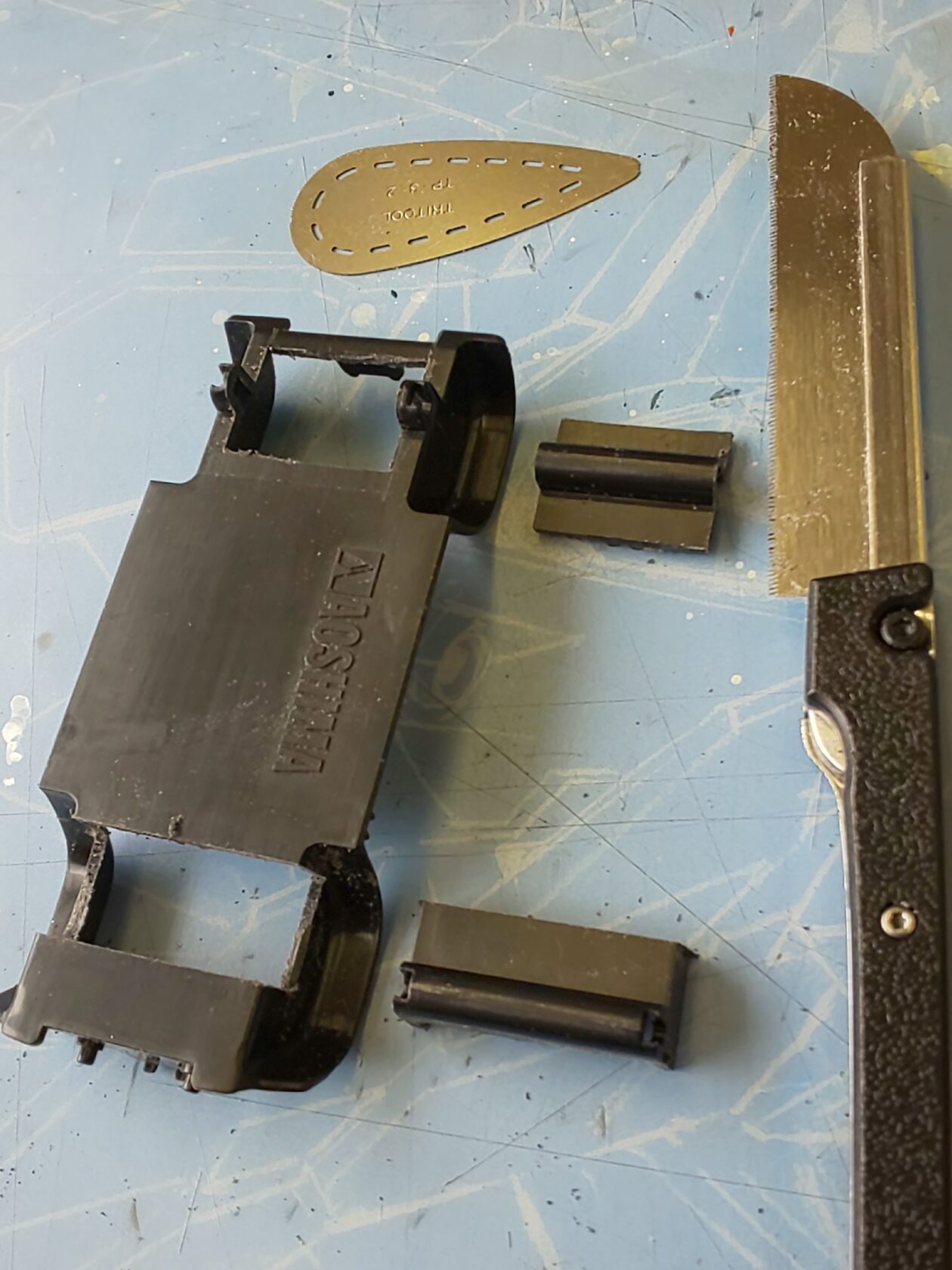

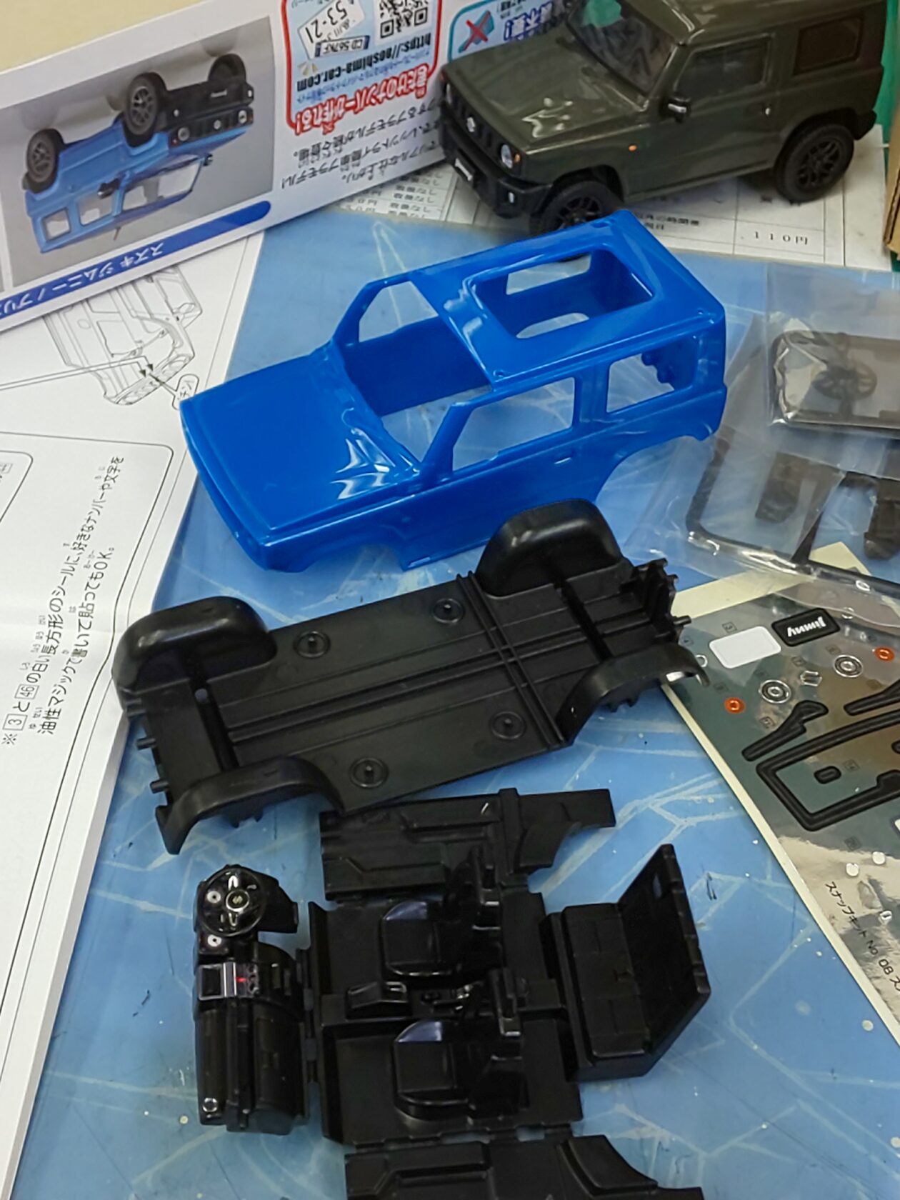

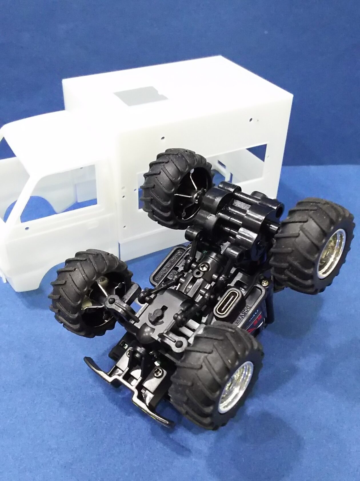

      ペラッとしたシャーシにプラスチックのタイヤ&シャフトというビッグワンガムの最高級品みたいな楽プラ(1/32)ですが、Amazonで手頃なサイズの玩具ラジコンを手に入れたのでソイツのメカを使ってRC化する事にしました?✨
      まず前後アクスルのサイズを計ってソレらが入る穴をシャーシに開けてブッ込みまして……

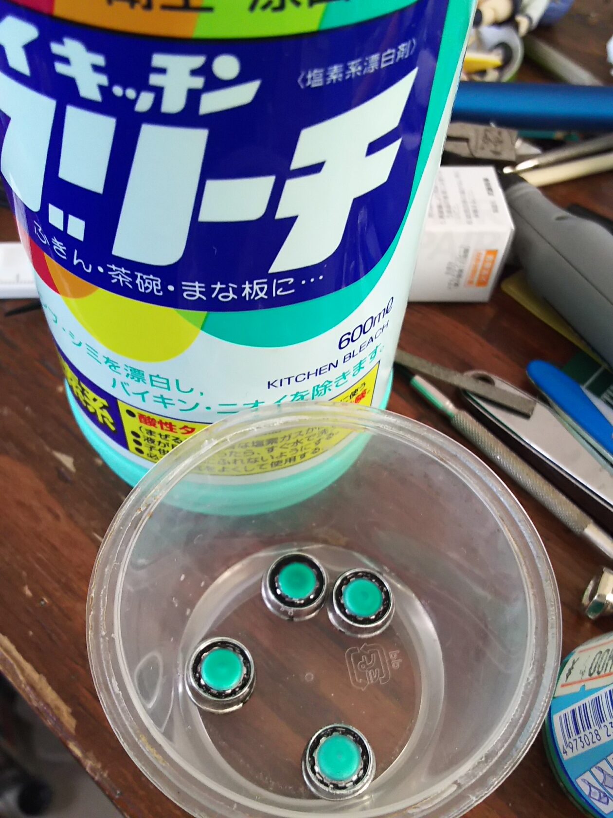

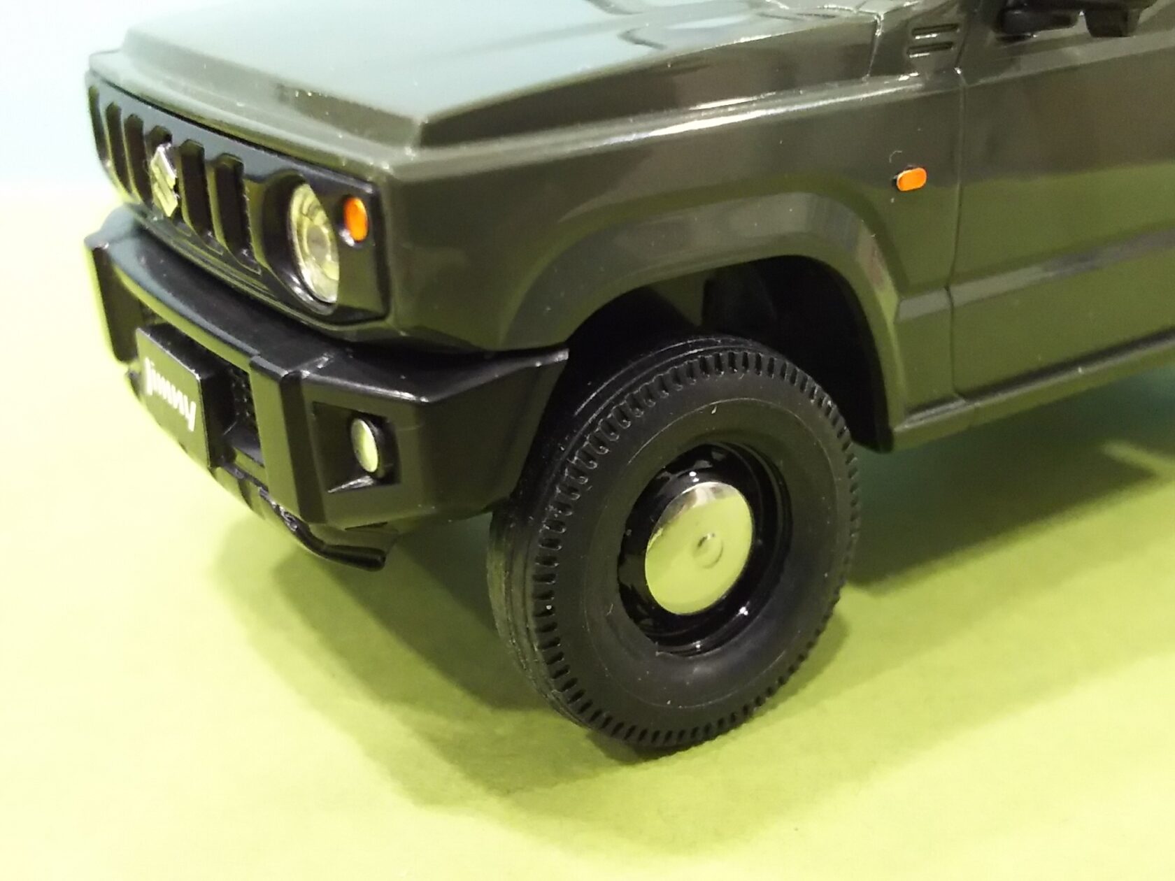

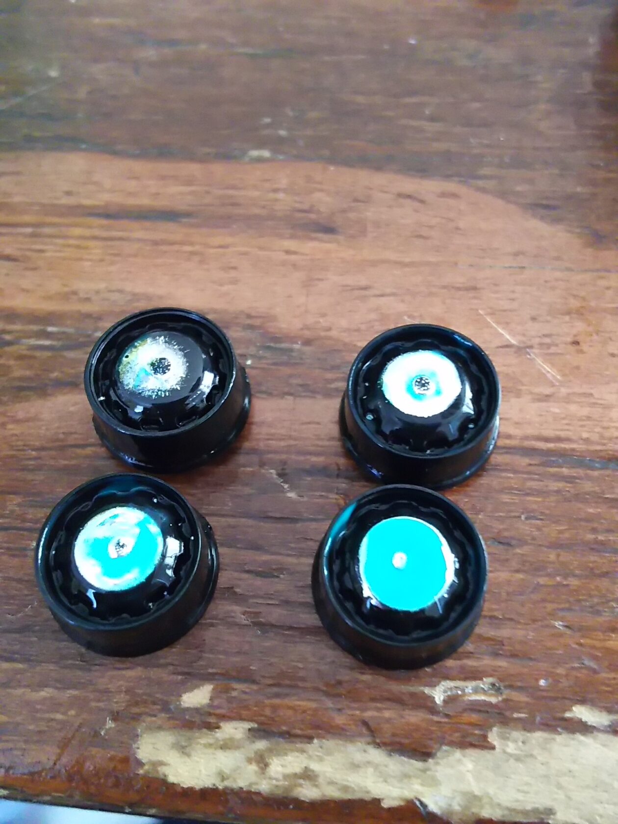

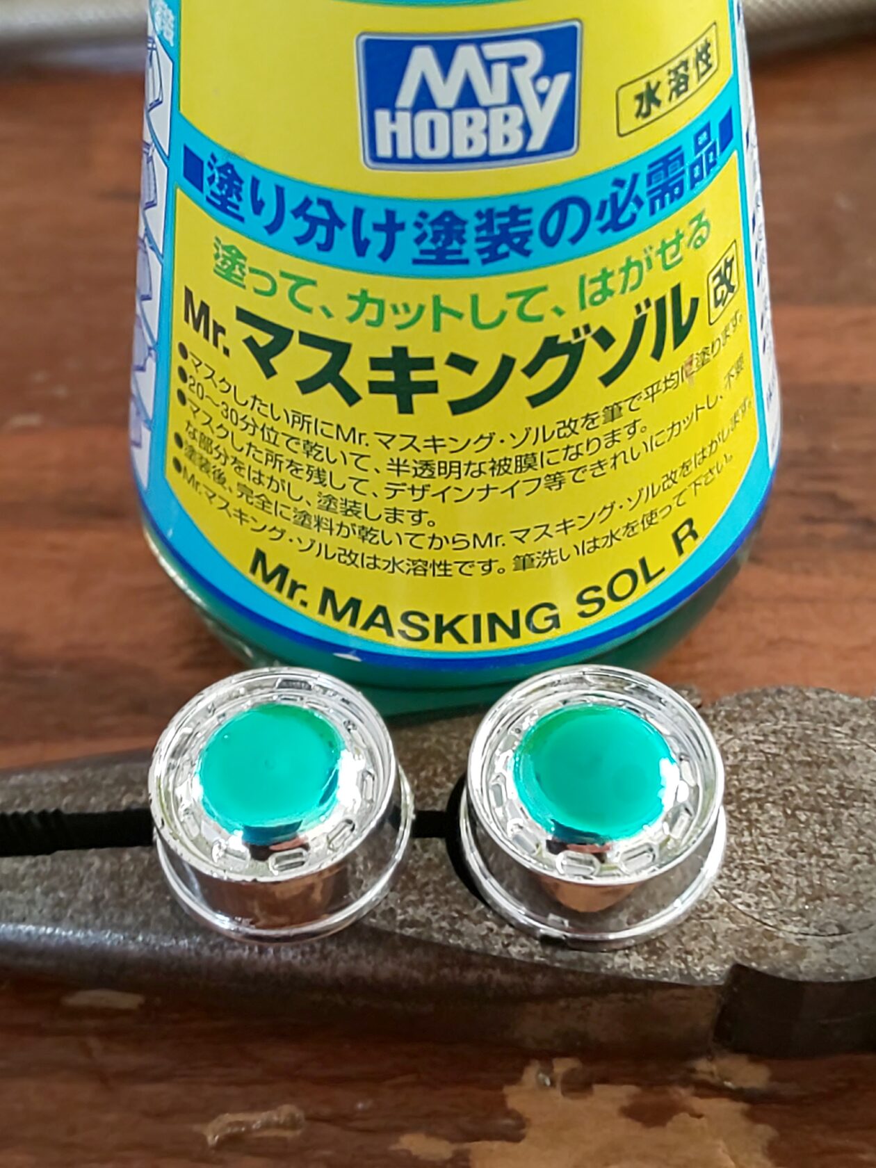

      プラタイヤではグリップしないので、オーナーズクラブのナローポルシェのタイヤをパクります。キャップを残してメッキを落とそうとマスキングゾルを塗ってキッチンハイターに浸けたんですが……メッキが完全に落ちるまで待ってたらマスキングゾルが溶けて浸食され失敗しました??
      なので全部メッキを落とし、7mmで丸く抜いたミラーフィニッシュを貼りました。画像8ですが、かなりイイ感じのタイヤになりました?

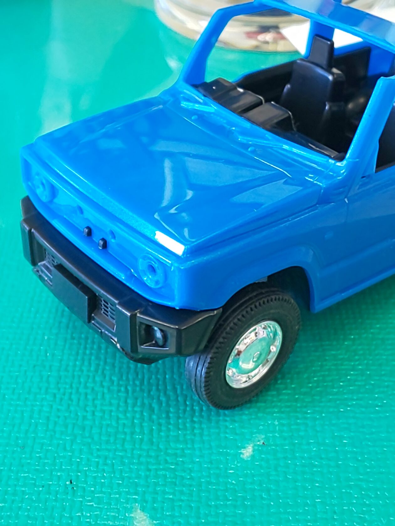

      フロントバンパーはステアリング時に当たる部分を削りましたが見た目の印象は全く変わってません。

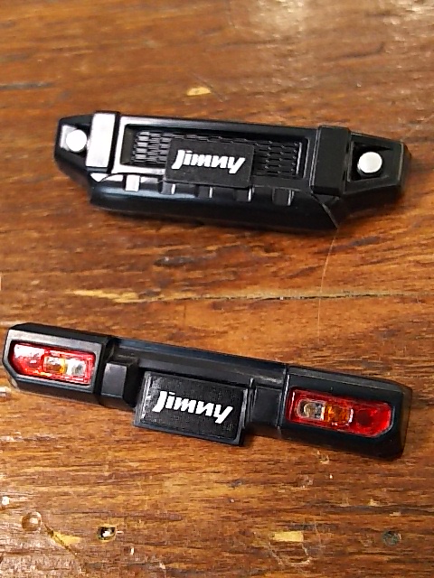

      基本は付属のシールで済ませてますが、テールレンズだけは光らせるためにクリアレッド&オレンジにして内部リフレクターを銀に塗りました。
      ヘッドライトはボディに繋ぐと厄介なのでシャーシ側に板を取り付け、ボディを被せた時にライトの真ん中にLEDが来るようにしてあります。

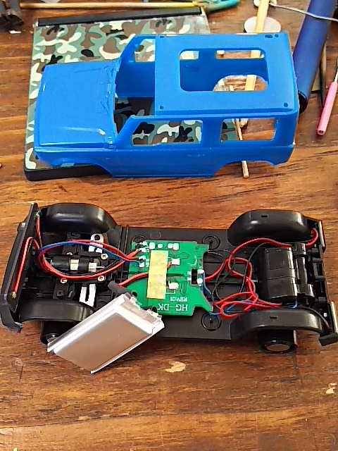

      ステアリング、走行ギヤボックス、操作基板、バッテリー、前後LEDを繋いだシャーシが完成したのであとはボディを頑張ります?‼️

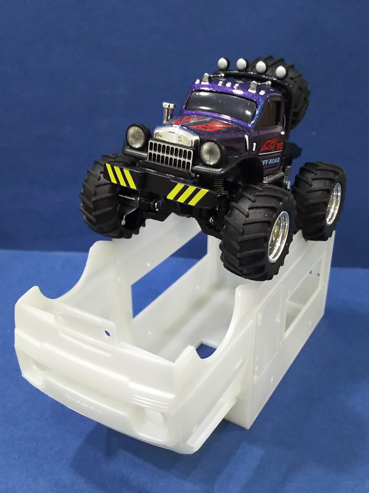

              Amazonで売ってた中国製の玩具ラジコンなんですが、かなり良いものでした。タミヤ等のRCはスピードや舵角を自由に加減出来ますが、安い玩具ではオン・オフのみなので初期設定で運命が変わります?速すぎたり小回りが利かなかったりすると室内では遊びにくいんですが、今回のやつは遅くて小回りが利くので『オッ?分かってるな~』ってなりました。ギヤボックスを開けてみたら戦車みたいな減速比でした?
              また、本体はUSB-C充電・コントローラーはCR2032コイン形電池で低コストな上にオートクルーズやオートオフも付いて今時の長所が活きてるので素材として最高でした?✨
              ただし、シャーシや前後ユニットは接着できない材質なのでネジ止めなどの工夫は要りましたが?

                クローラー的な構造でステアリングユニット・走行ユニットが丸ごと外せるので物理的移植はしやすいかも?
                ただ基板がシャーシの輪郭通りになっててチップLEDが直付けしてあるのでソコの流用は難儀かもです?
                私はLEDは線付きの物を別途用意して繋ぎました。ヘッドは3V、テールは赤色用に2.2V出力になってます。裏面の装飾グリーンLEDは撤去しました?
