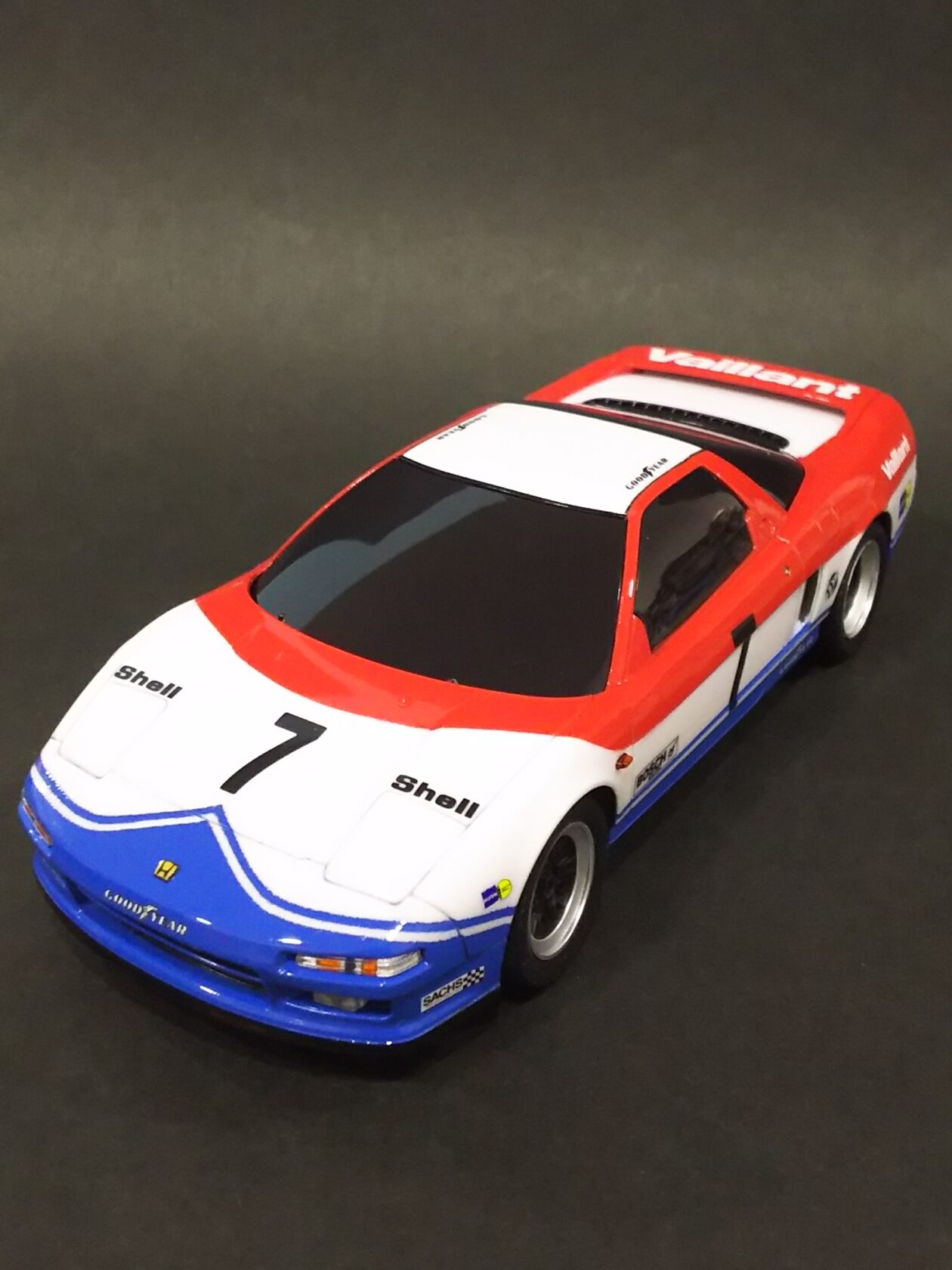

      ①NISSANかよ😂ってカラーリングですがHONDAです。

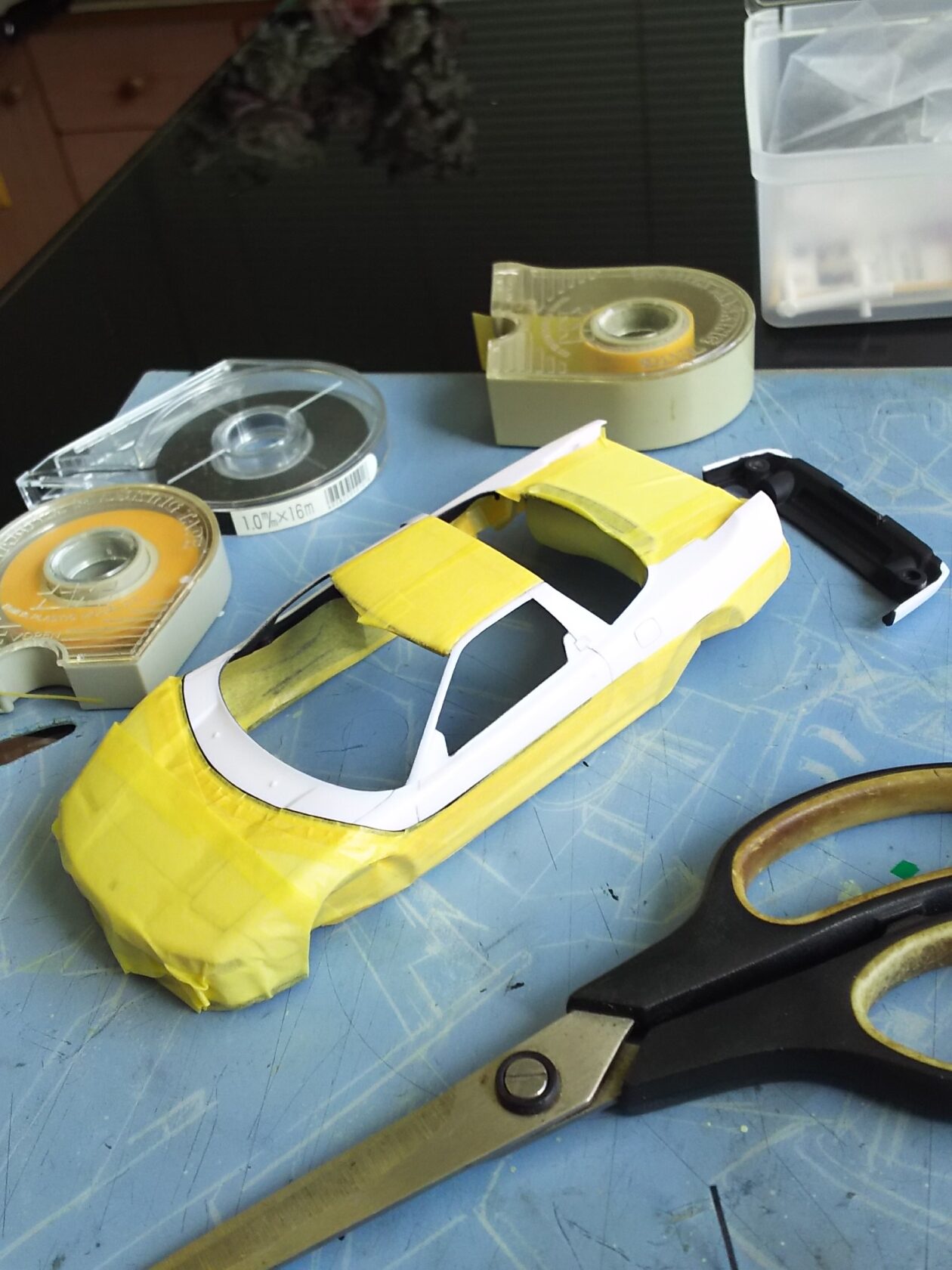

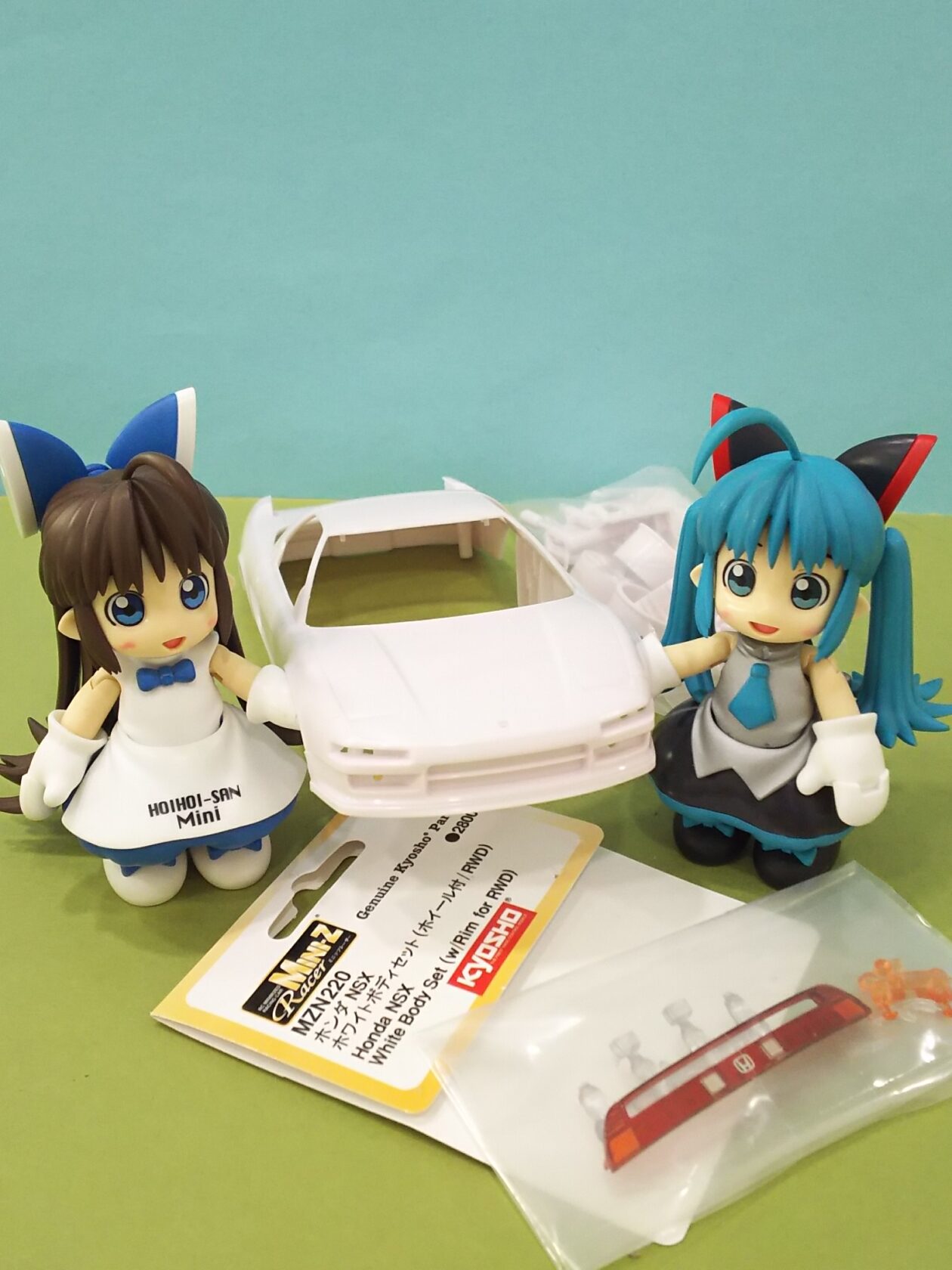

      ②ベースは京商ミニッツレーサー用ホワイトボディ(好きな色に塗るためのボディ)

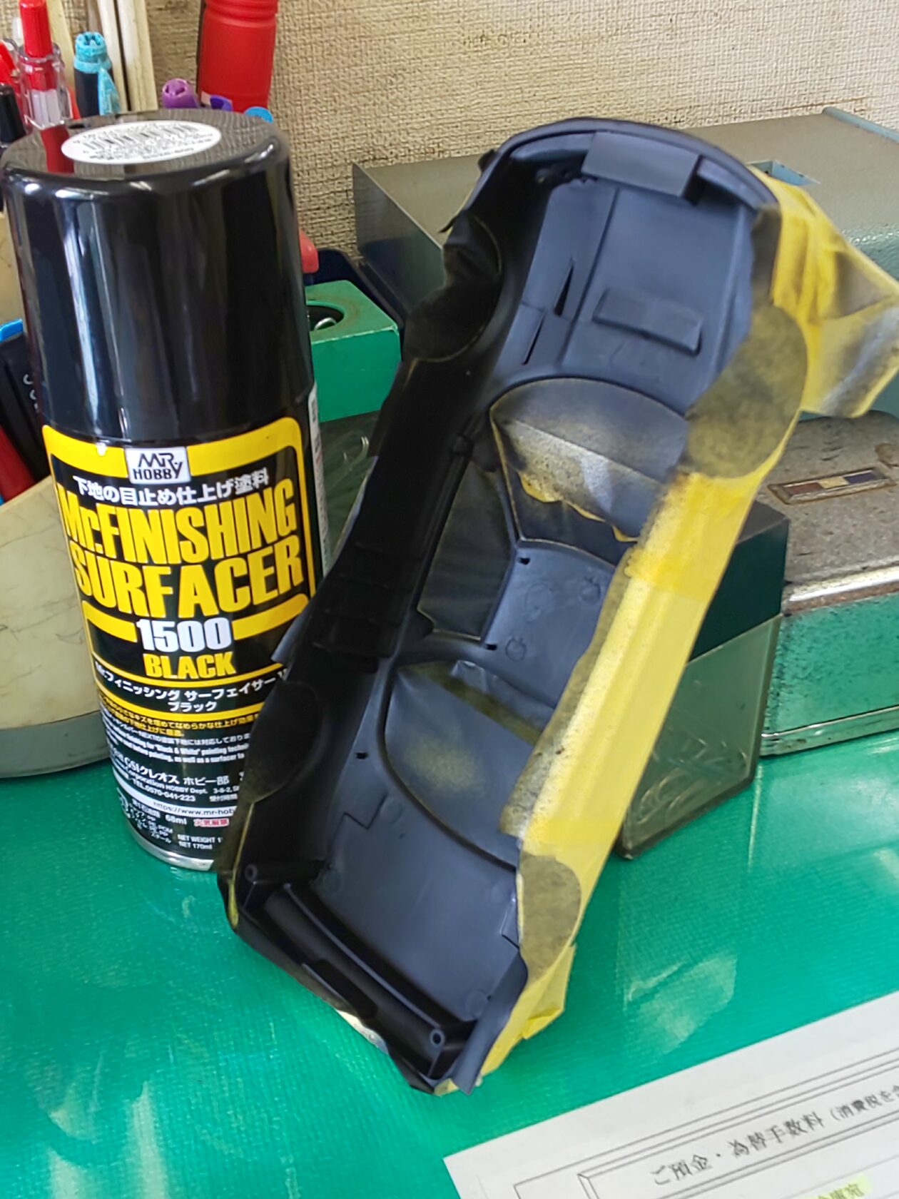

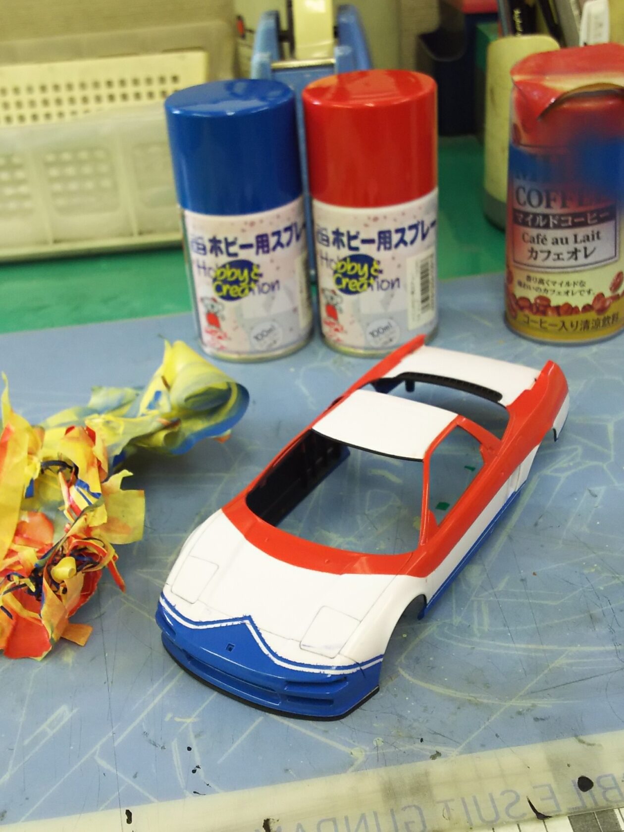

      ③表の白を汚さないようにマスキングして裏を黒サフで塗装
      ④赤く塗るトコを残してマスキング
      ⑤赤・青塗装後。ハミ出しが多いけど削って修正。このために白は成型色のままにしてた😁✨

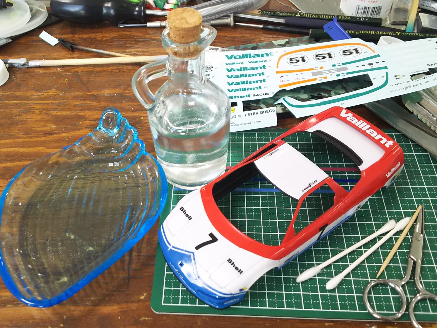

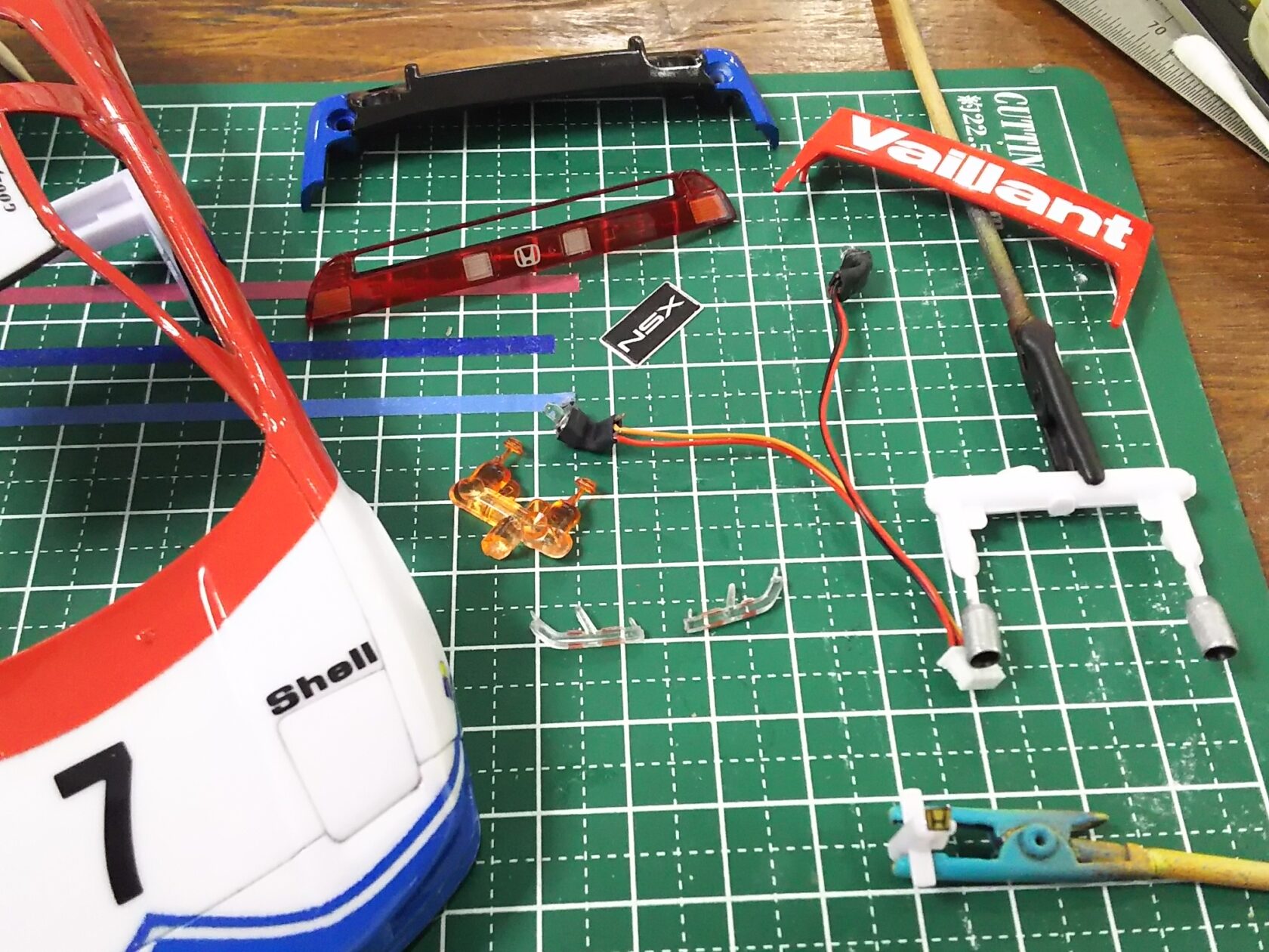

      ⑥アオシマのポルシェ935Kのキットからデカールを流用。ドイツ系スポンサーをNSXに貼るとか本来アリエナイ😅

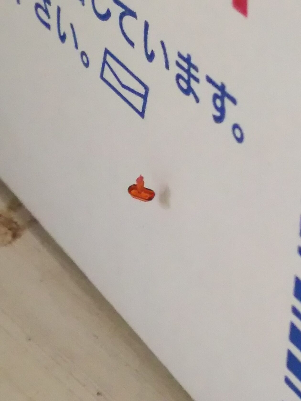

      ⑦あとは色々パーツを接着すれば完成ってトコですが、このあと左のサイドウインカーを落としてしまい……
      ⑧床をいくら探しても見つからず、それもそのハズ。何と空中にあったのだー😳‼️

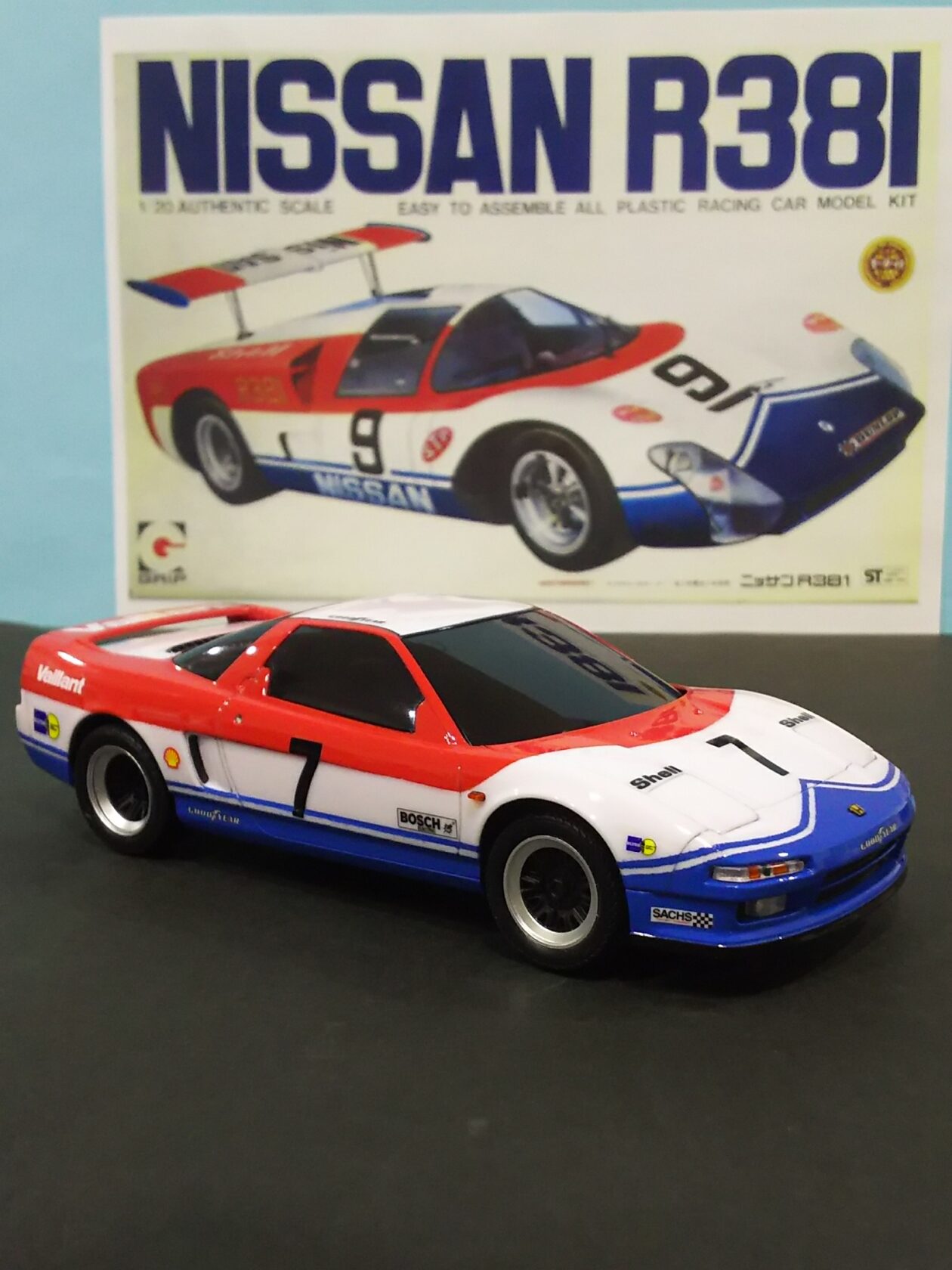

      ⑨今回カラーリングの参考にしたエーダイグリップのR381。カッコいい😆❗️けど実在しないカラーリングらしい😅
      ⑩以前タミヤのNSXで作ったマシーン飛竜とツーショット😉京商の方がチョット小さい。

        Dr.カノンさん こんばんは
        味わい深い カラーリングですね。
        NISSANのサバンナ?? か、ラリーカーをまず思い浮かべました。
        HONDAの車にアレンジなのに、カラー分けのラインが違和感ありません。
        w(゜○゜浮いてる サイドウインカーは どうなっちゃってるのですか。 マジックみたいです…。
        それと 元になったNISSAN R381も、カッコいい-。
        ( ´ー` シャーシが高価そうですが、ミニッツを 「プラモ」として製作するのも イイですね。

          浮いてるパーツは何と❗️正面からは見えない糸でぶら下がっていました😳最初はたまに見かけるハエトリグモの仕業かと思ったんですが巣を張ったり糸を投げつけたりはしないので変だな😨❓️❓️
          と。後で判明したんですがフォグランプ用LEDの固定と光漏れ防止に使ったグルーガンが引いた細~い糸がくっついてて、落ちる途中で引っ掛かったみたいです😳ミラクルですよね😂✨

            マスキングの評価恐縮です🙇‍♀️ただ実はそれほど達者なワケではなくリカバリー込みのトータルで何とかまとめてる感じなんですよ😅
            例えば今回は特にノーズの青のストライプ付き曲線部分なんて絶対キマるワケないぞ😨と分かってて、それで白は塗装せず成型色のまま行くと決めてたんです。案の定細かくガタガタにハミ出しましたが、白がボディ地肌なのでカリカリと削り落として処理できたって寸法なんですよ😉✨
