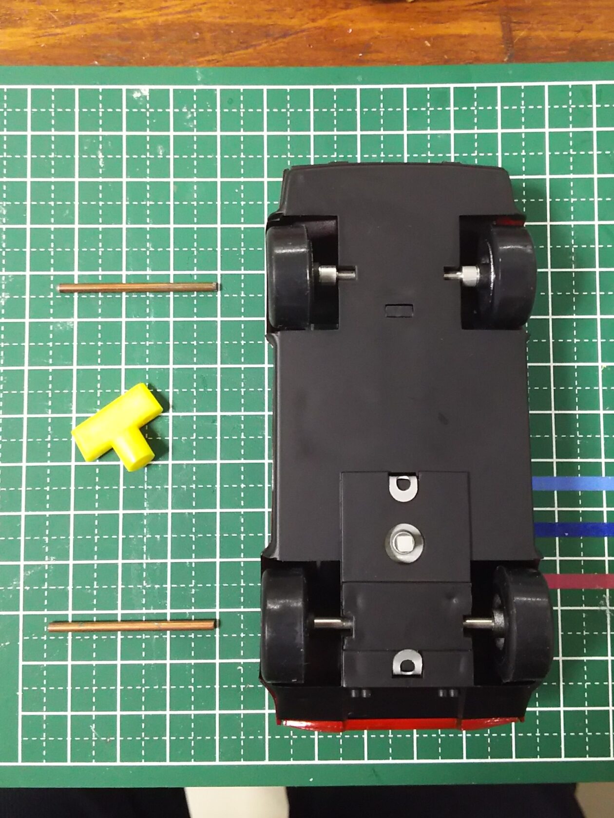

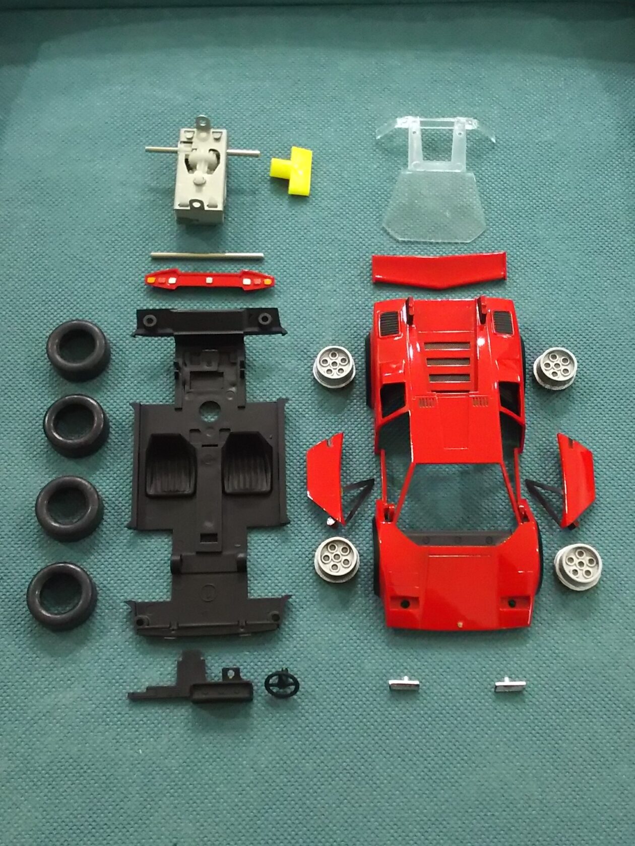

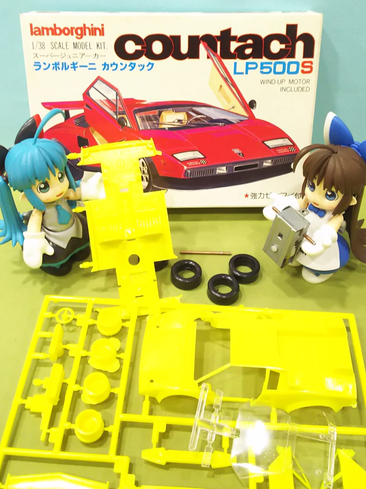

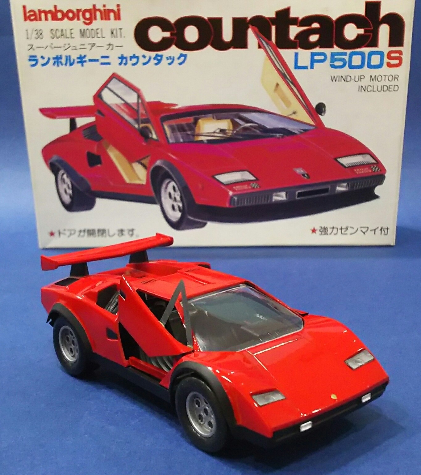

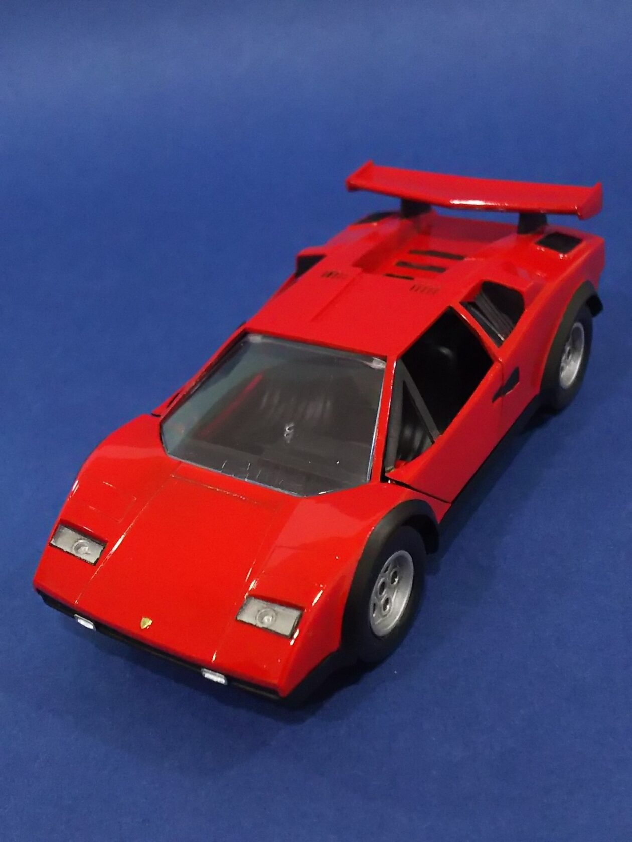

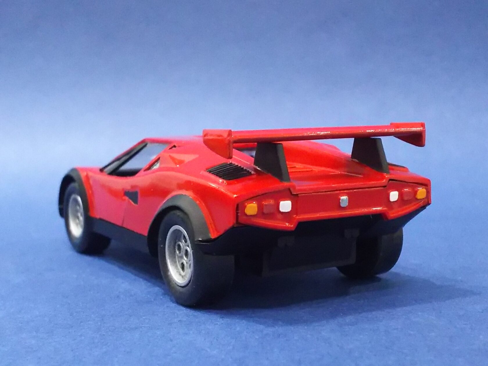

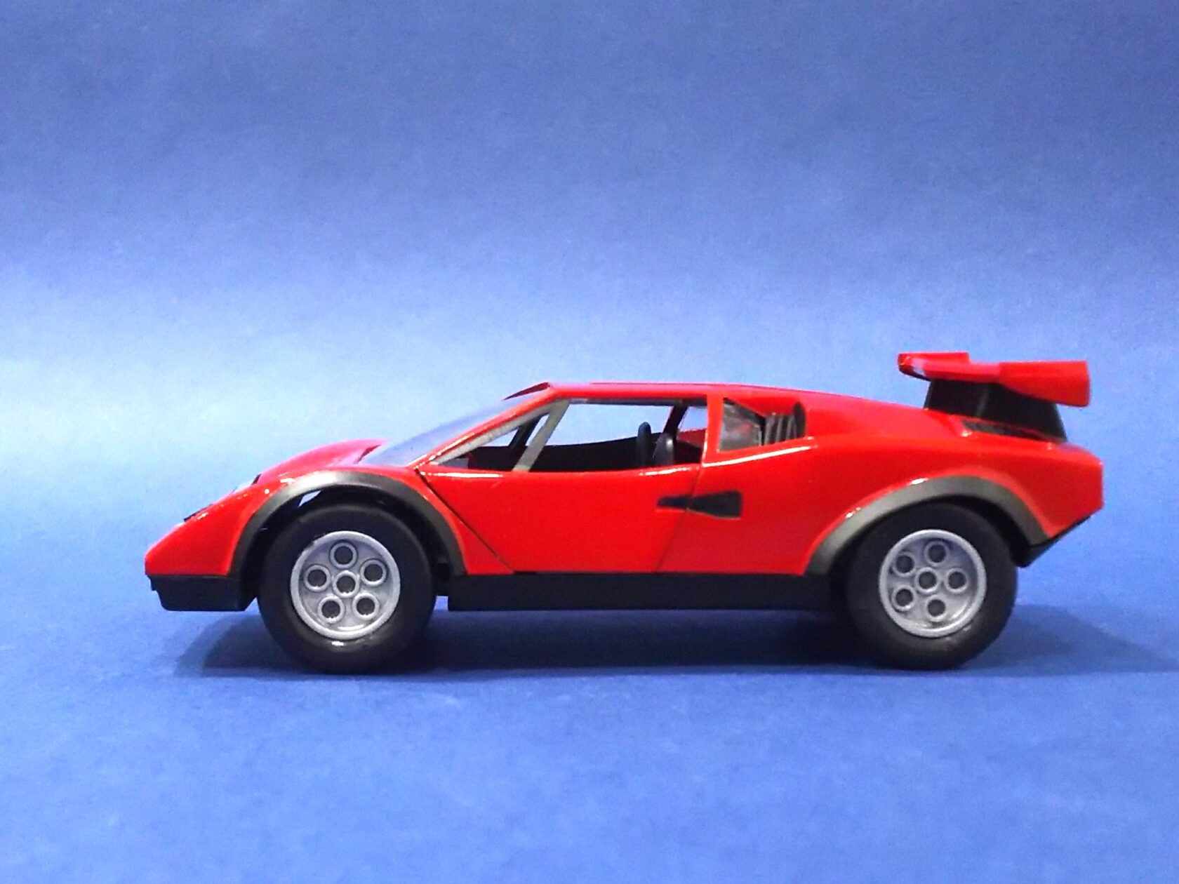

      昭和五十年代に100円で売ってたゼンマイのプラモです。1980年頃の幼稚園時代に手でパーツをモギ取って作った思い出のある、モデラーとしての原点のようなキットです。平成半ばくらいに100円のまま再販されてた記憶があります。
      キットの素性のまま作りたかったんですが、どうしてもダメな点がいくつかありまして……

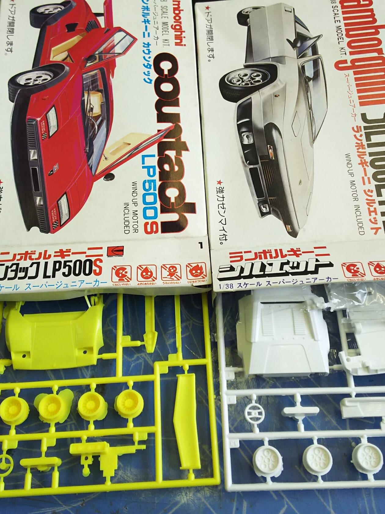

      ・ホイールのデザインが違うので同シリーズの『シルエット』から流用(写真④)
      ・ハンドルの取付が出来ないので受け部分を切り取って、付けられる位置に移設
      ・タイヤが引っ込みすぎなのでシャフトを長く作り直して3ミリ位ずつ出した

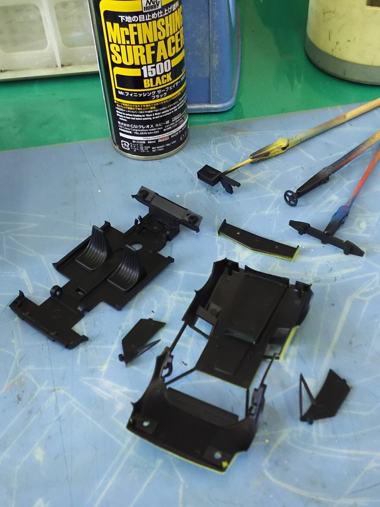

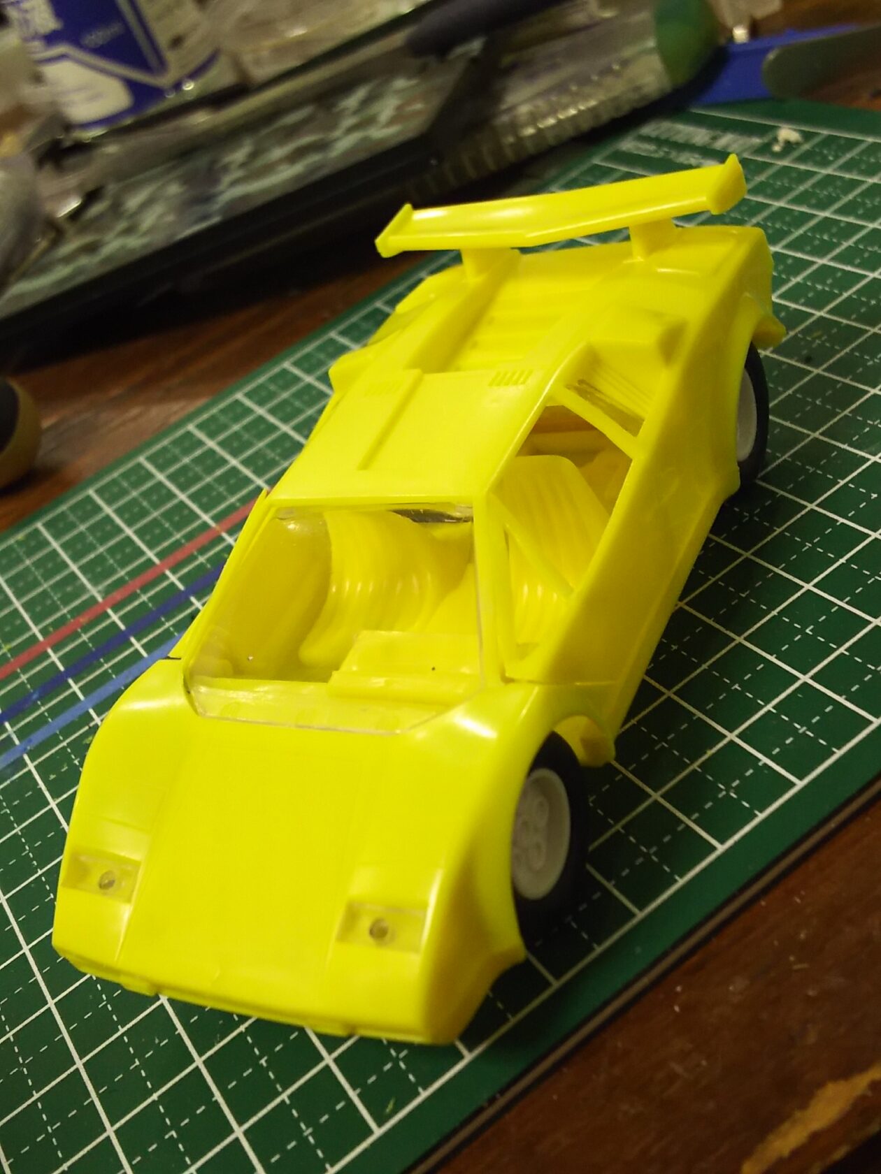

      黄色成型で完全にオモチャみたいでしたが裏を黒、表をイタリアンレッドで塗装し、各部塗り足したらカッコよくなったと思います😉最後に比較用の塗装前仮組写真⑩を貼りました。

        Dr.カノンさん、こんばんは
        きっと 素で組むと普通なのでしょうが、→すごく カッコよくなっています。
        ホイールが 箱絵の通りなのも、効いてきますね。 カラーリングが スーパーカーしてる艶で綺麗です。
        そういえば忘れていましたが、パーツの裏はブラックで塗るのですよね…。 ここずっと、私は忘れていました。
        ( ´ー` しっかりリアルで、¥100とか 恐ろしい値段に思えてきます。
        私も スナップキットで「ビックワン ガム」は買ってました。 ~やはり パーツはモギ取ってたかも。

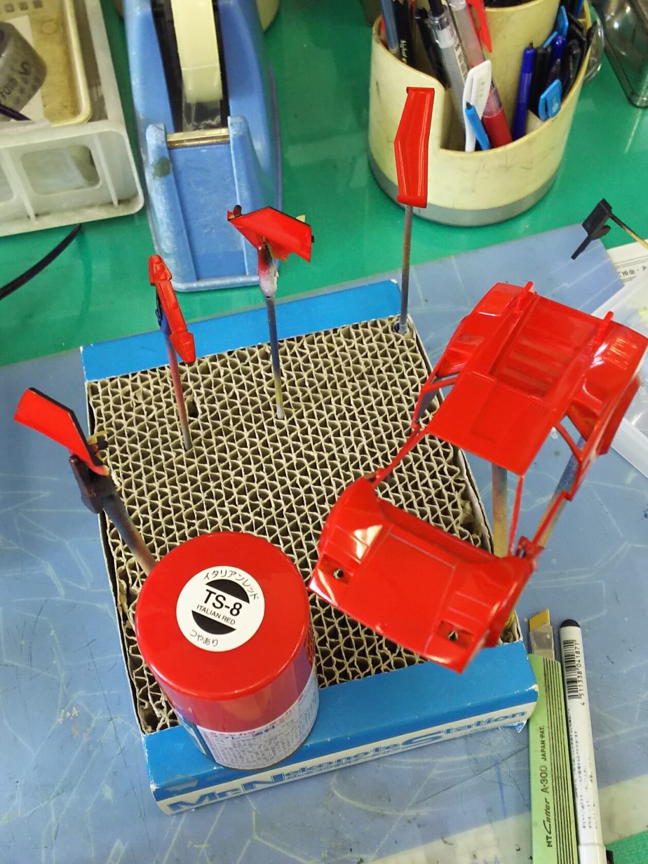

          タミヤスプレーのイタリアンレッド、隠蔽力は弱いんですが色は本当に綺麗で粘度が低く艶が出やすい神塗料なんですよ。成型色が黄色だった事も発色を良くしてくれた要因でした😃✨
          裏を黒く塗るのは透けなくして金属感を出しつつ隙間から見える部分を視覚的に埋められるのでオートモデルでは必須作業ですね😙(マシーン飛竜の時はオモチャ感を出すためにわざとやりませんでしたが😅)

            最初はホントにタイヤが引っ込みすぎててクラシックカーみたいでしてね🥺シャフトの差し込み浅くして済むレベルじゃないので33mmだったのを39mmの長さで作り直したんですよ~😁🎵
