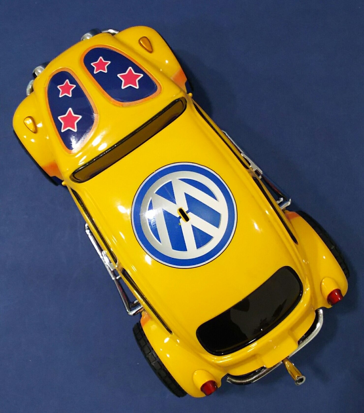

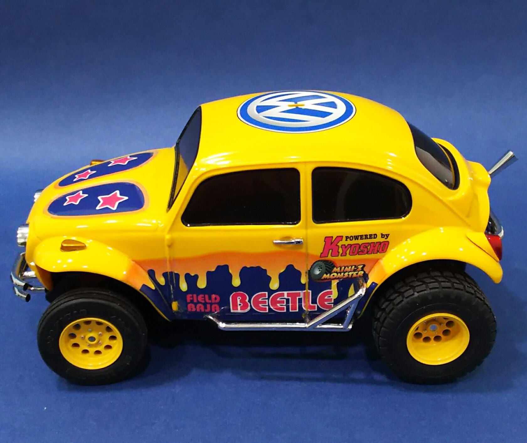

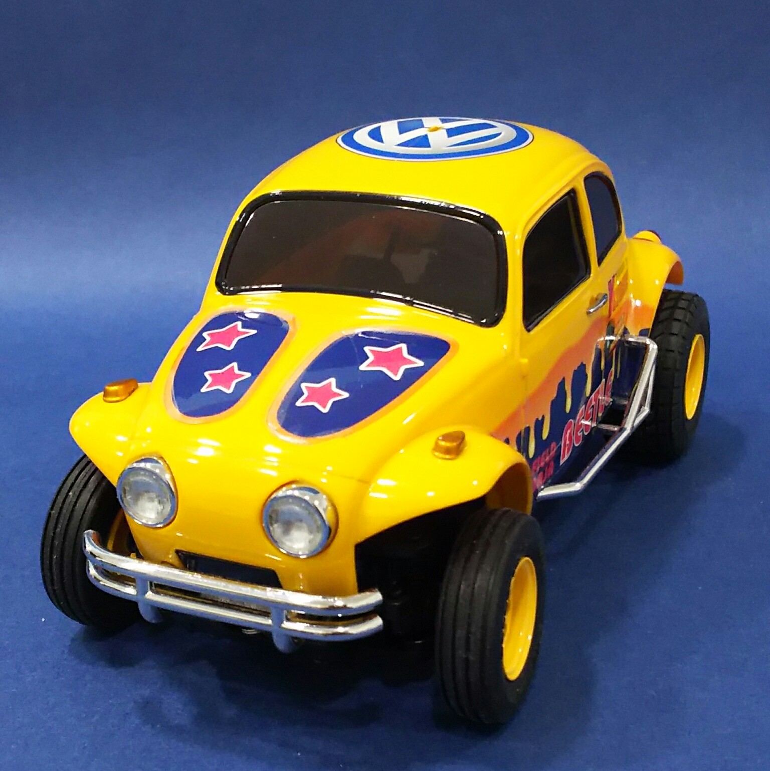

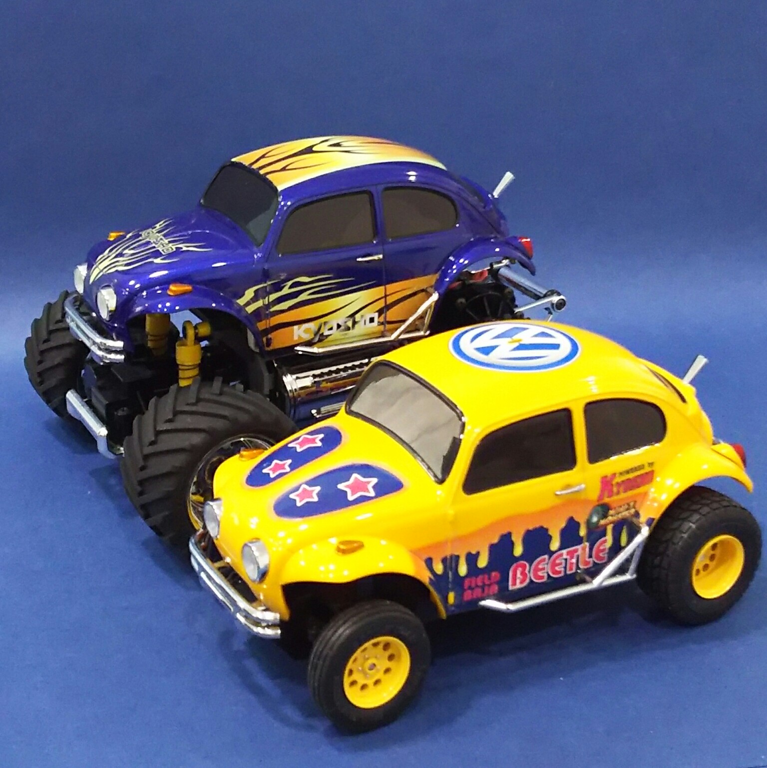

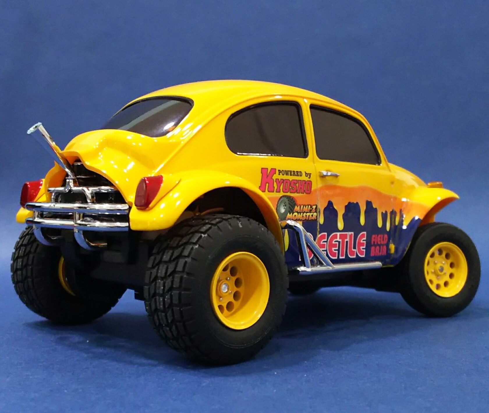

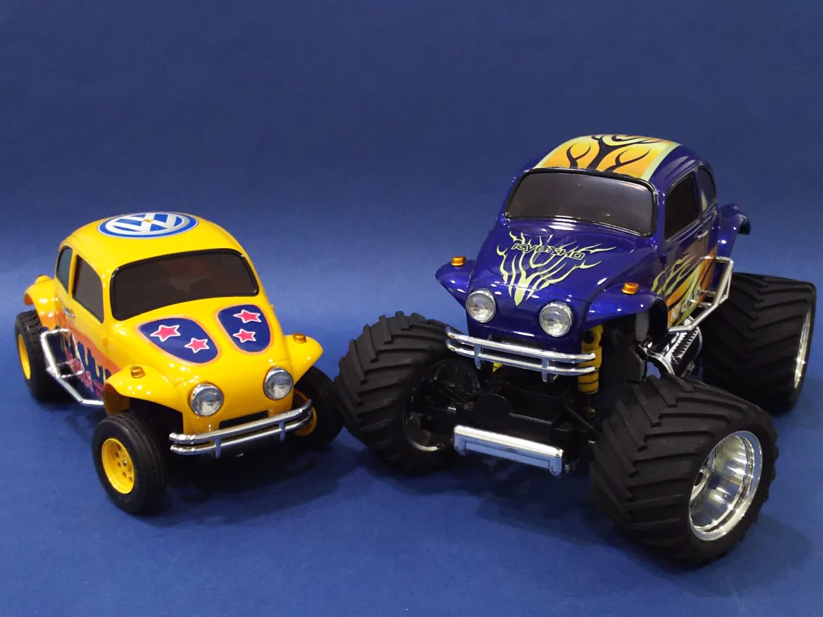

元々はミニッツモンスターというビッグタイヤのラジコンです。青い車体が見本です。

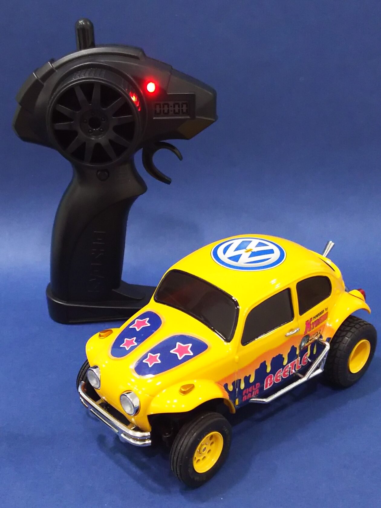

これの黄色いボディをノーマルな車体にしたのが今回の仕事になります。ボディは最初からこの色形で完成している物です。もちろんラジコンとして遊べる仕様にしたいので手頃なファーストミニッツのシャーシを使いました。

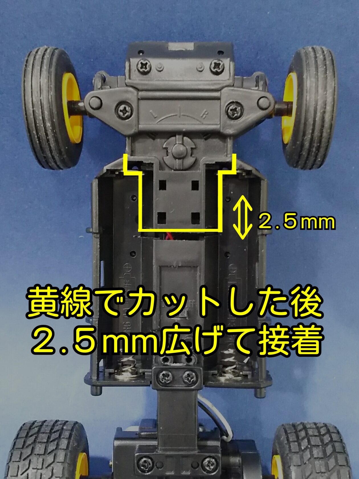

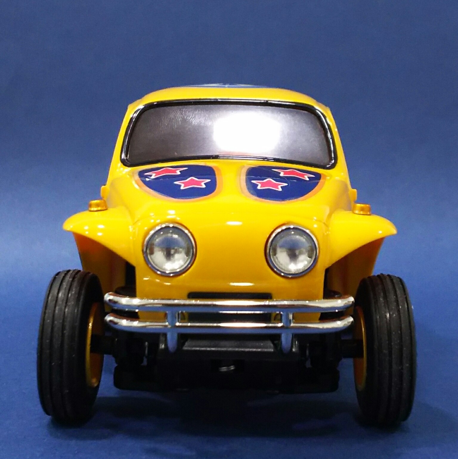

ホイールベースが足りないのでフロント側をカットして2.5mm延長しました。ステアリング時に前輪が当たるのを回避するのも兼ねてましたが少し足りず、電池ボックスの前側を削ってます。タイヤは今は無きミツワモデルの絶版バギーの物を使いました。暴挙です?でもコレがピッタリだったので❗️ホイールはボディデザインの元ネタである90年代のエンジンRC『フィールドバハビートル』に倣ってボディと同じ黄色に塗りました。
トレッドはフロント軸にスペーサーを左右4.5mmずつ入れて合計9mm拡幅し、リヤはそのままです。
あとは色々辻褄を合わせて良い位置にボディマウントしました。-
