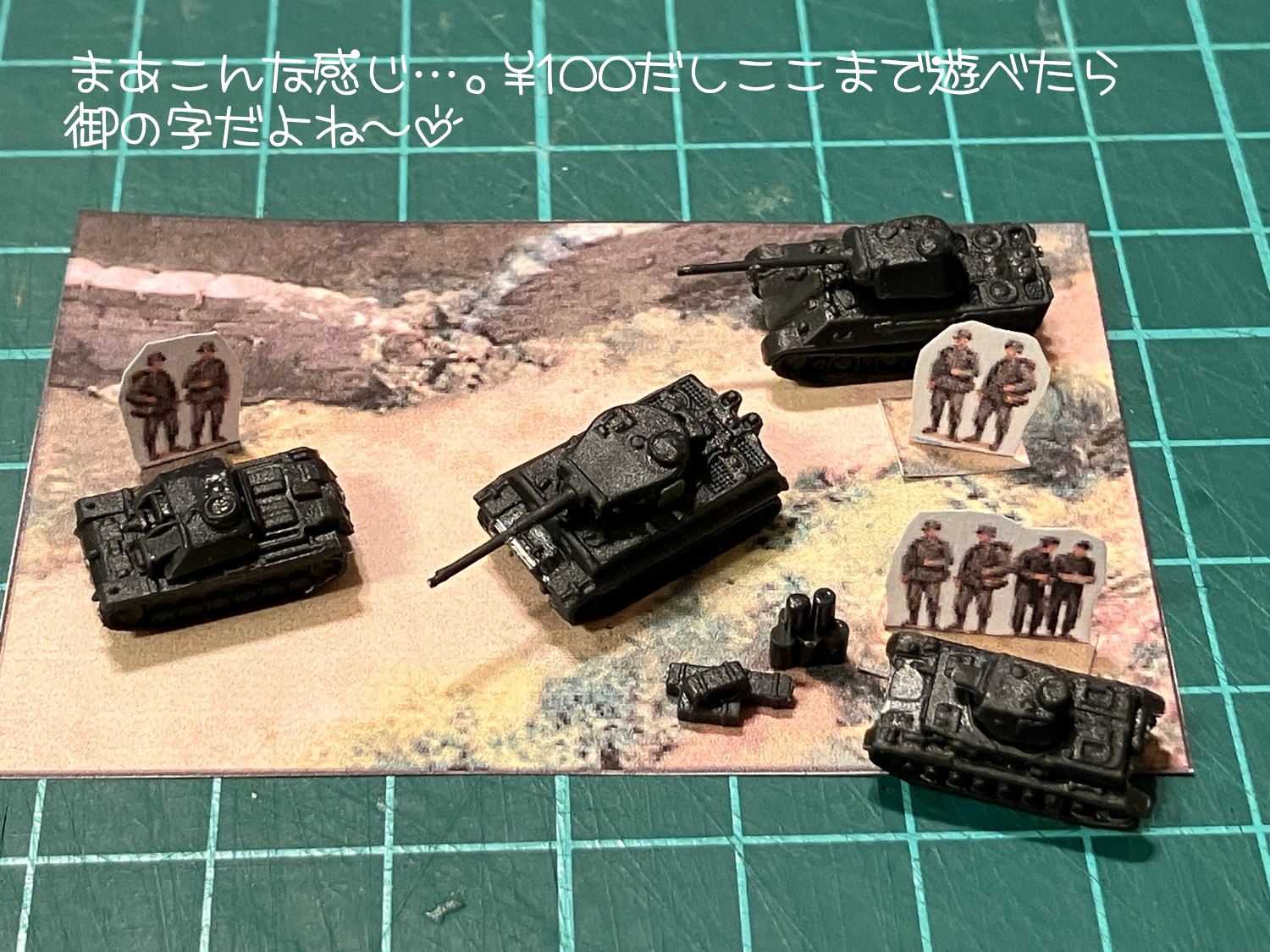

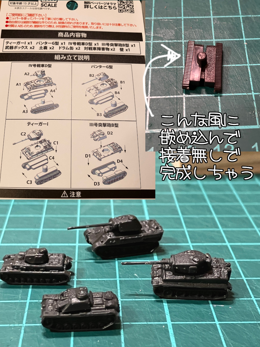

        つい最近セリアさんから一円戦線「極小戦車の攻防」という1/350の戦車のキットが
        発売されましてね~。買っておいたのですが、よく見たらあれ?
        これDXまんしゃん♪が今製作してる戦車じゃね??と思い作ってみました!
        御存知の方も多いと思いますが他にもガトリングガンとかロケランとか1/12の
        キットが色々出ています~。何しろ100円なのでホントにアタシらドール者には
        嬉しいかぎりでございますね~๑•̀ㅁ•́ฅ✧

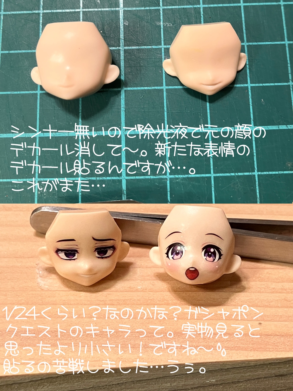

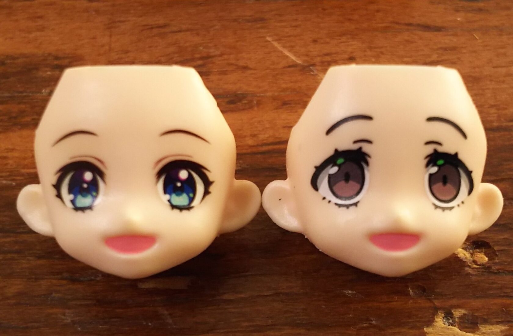

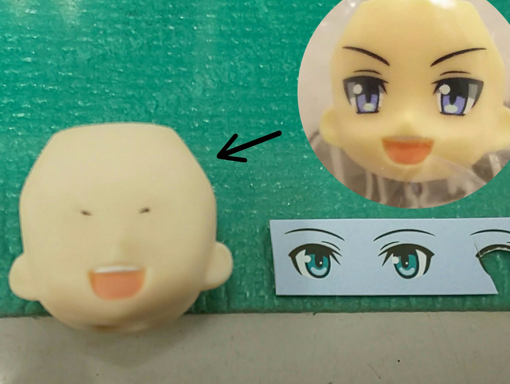

          しかしいつもより小さいスケールなのでまず初っ端のデカール貼りで躓きました。
          む、むずくね??ホビ魂メンバーズの凄さを身をもって知りました……。
          失敗してデカール2パーツ無駄にしてしまったじょ~(;´༎ຶД༎ຶ`)
        • #12698
            セリアも本格的にプラモ屋さんになってきましたね。プラモ特化のお店もそのうち出来たりして。
            アイデカールはフラットな顔面に貼るのは難しいですよ。目印が何もないと特に。

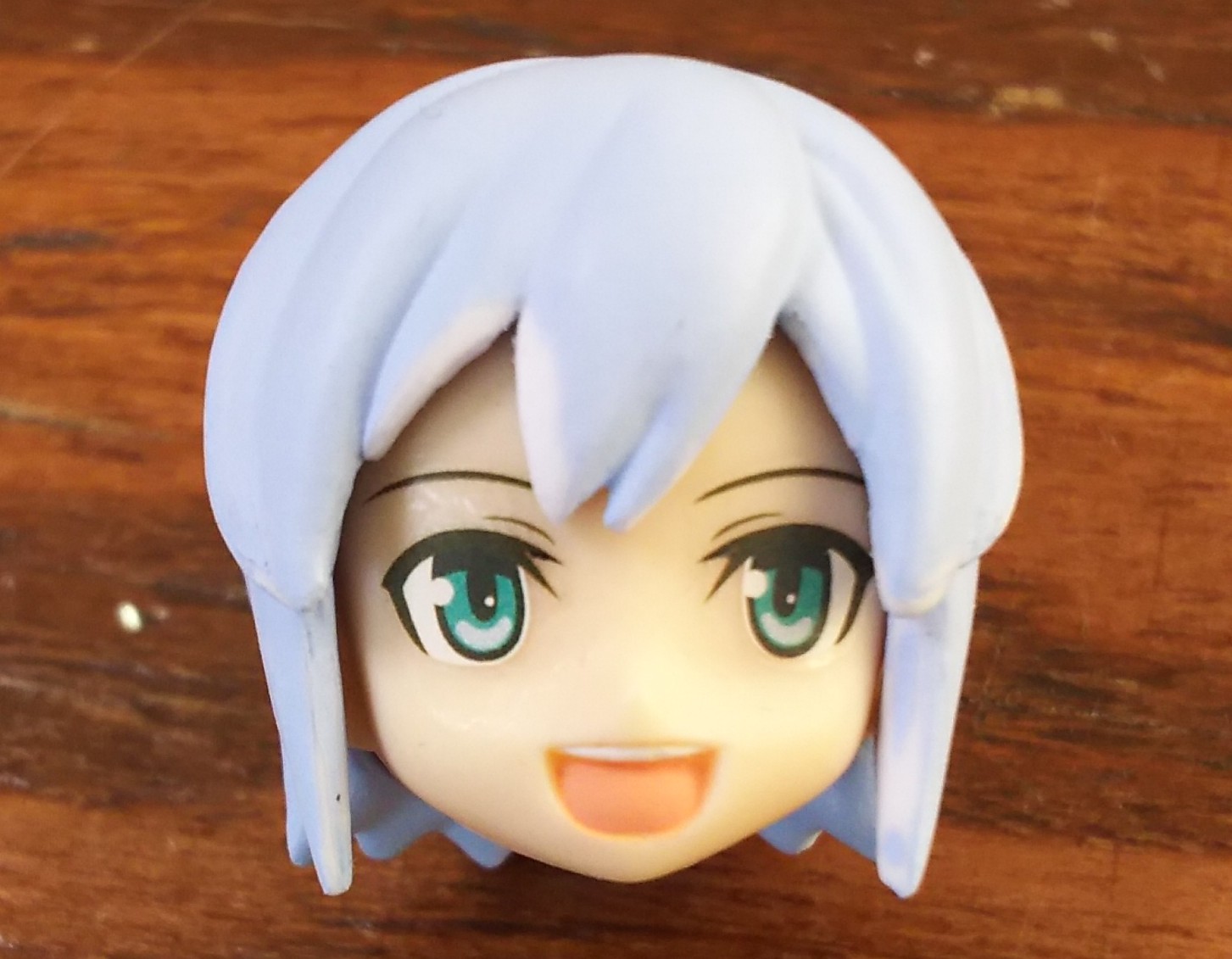

            水分を若干多めに残してデカールを乗せたら、髪の毛まで全部組んでから表情を見ながら微妙な位置調整をすると狙った顔になりやすいですよ。
            たまごガールズ等は目の位置がモールドされてるのでかなりやりやすいです。

              くっ!!ゴッドハンドpaopaoに教えを先に乞うていれば!!こんな事には!
              初心者丸出しの行き当たりばったりの製作なので~、デカールセッターという
              便利な物も用意せず…(;´༎ຶД༎ຶ`)ぬおぉおぉお//
              ゴッドのアドバイス参考になります!ゴチになります!!あざっす!!

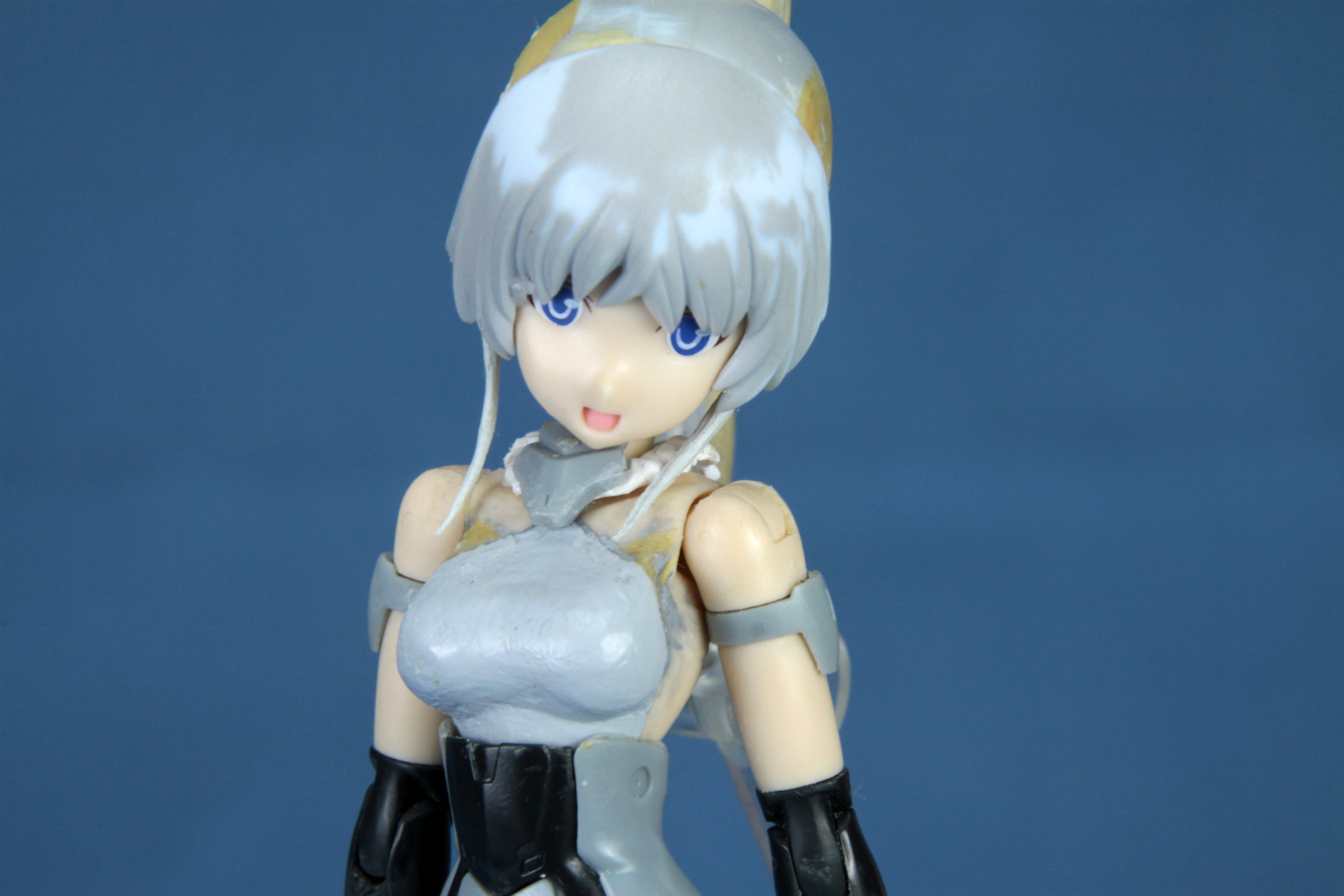

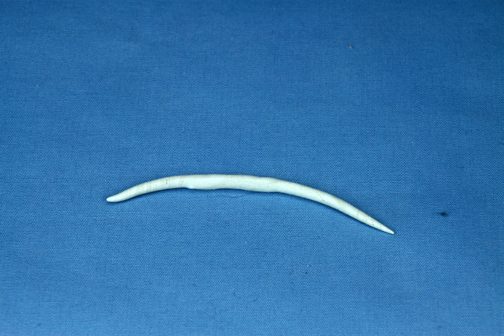

              ちなみにアホ毛はやはり真鍮線などにパテをもって刺して接着のが
              よいでしょうか??パテで作ったものそのまま接着はくっ付かないですよねぇ?
              耐久性もやっぱヤバいかな~(。´・ω・)?
              セリアの進化はガチヤバレベルですよね~?毎週のセリア詣でが止められませんよ~
              店の術中に嵌りまくる雑魚。
              • #12744
                  ガチャポンクエストのパーツだとPVCですかね。接着剤の選定にも気をつけないとくっつかなかったりします。
                  アホ毛はやっぱり真鍮線で補強したほうが脱落の心配が減ると思いますよ。
                  接着面の塗装をきちんと処理して接着すれば、材質に間違いが無ければ確かに着きはします。
                  ですがうちのたまごガールズも補強してない細かい髪のパーツはポロリしやすいです。
                  塗装してからの接着は塗膜ごと剥がれてポロリとかありますからね。
                  かといって真鍮線が通せるパーツ形状ばかりとも限らないのでやはりケースバイケースです。
                  接着面からポロリ意外にアホ毛自体がポッキリと言うのも場合によってはあるので、補強出来る形状優先でアホ毛をデザインすると言った柔軟な対応が必要になるかも知れません。
                  セメダインのエポキシパテ(プラ用)は固まっても柔軟性があるので、よほど細く作るのでなければ真ん中からポキリもせずに済むと思います。
                  ただ曲がるものは塗装すると塗膜の方が先に割れてしまったりと言った問題も起こりえます。
                  うちの娘の横の毛は柔軟性はありましたが細すぎて途中で折れました。デザイン的に妥協して若干太くしたり短くしたり、対応の仕方は色々あります。

                  瞳デカールですが、マスターPも仰ってる通り、髪パーツも付けた状態で位置決めするのが間違いないです。
                  あと、元々ある瞳を落としてから貼る場合には……
                  『目元』『下睫毛』『目尻』などの部位をあえて残して落とす事で位置決めに利用する手法も有効ですよ?私はよくやります❗️

                      目尻などの部位をあえて残して…Σ(ʘωʘノ)ノスゲェ~??これ!特許出願しても
                      良い位の技術ですね~!指標があれば!!ホントに楽ですよぅ‪ฅ^>ω<^ฅ??
                      位置決めもたもたしてるうちにデカールが貼り付いちゃったりで←はpaopaoさんの
                      言う通りにすれば良いとして…?)ムキィ~ꐦ(ꐦ °д°)ꐦって深夜3時に奇声上げる事も
                      無くなりますわ~!有難うございます??カノンさんにはホビコムより
                      アドバイス貰ってばかりだわ…(>人<?)

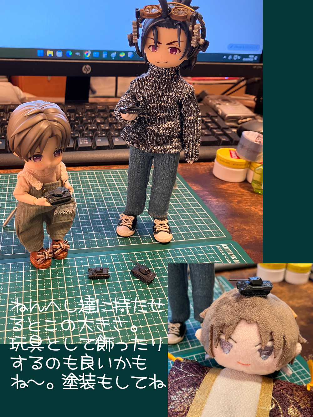

                            ド~ル達のお部屋のインテリアとして飾るか~って思いますが、
                            正にコウさんの空母に配置するのが本来の使い方なので
                            戦車も喜びそうです~⸜(* ॑꒳ ॑* )⸝?
