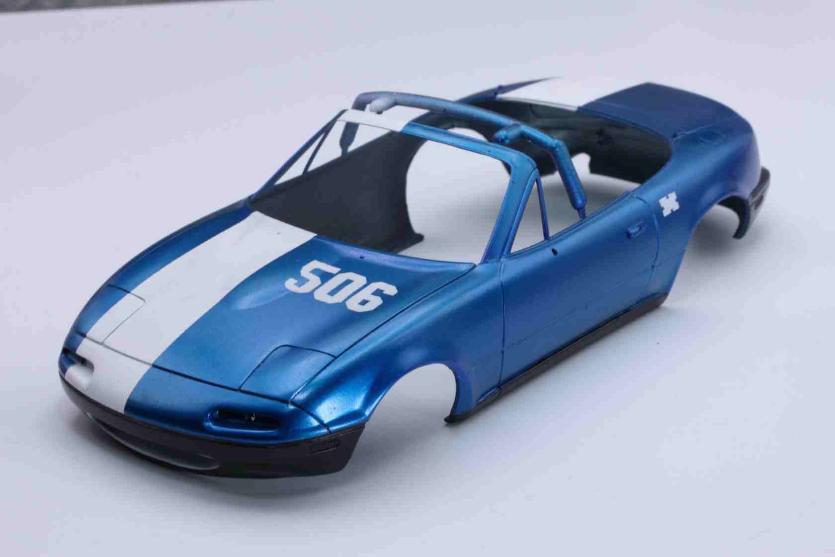

        ボディの破損から復活し、取り敢えずここまで進めました。
        506の機番等スティレットらしい記号を盛り込みたいところですが、スティレットのキットに付属してるデカールだとちょっと小さいのでどうした物か。
        マスキングシートを自作して塗装するか?

          機番はマスキング+エアブラシで再現。
          スティこのキットに付いているデカールをコピー用紙に拡大コピー。
          デザインナイフで切り抜いて水で薄めた木工用ボンドで貼り付けマスキング。
          水性塗料の白でエアブラシ。水性なのはミスった時マジックリンでリセットするため。
          マスキングを剥がして完成。剥がしにくかったら水で洗えばコピー紙が溶けて剥がれまする。

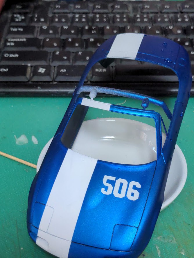

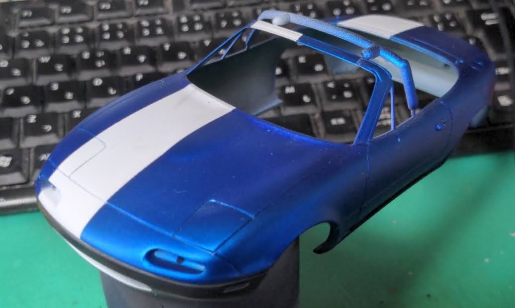

            マーキングを追加しました。
            取り敢えず一旦クリアでコートします。
            マーキングは水性ですがクリアはラッカーで。ガイアのEXクリアを使用してます。
            始めは水性塗料が滲まない程度に、濃いめで少しずつ吹いて行きます。
            塗膜の肉厚を作りつつ次第にシンナーを足してクリアを薄めながら吹き重ねていきます。
            最期はほぼ生シンナーぐらいになり、先に吹いたクリアを溶かすように吹いて塗面をなめらかにしてます。

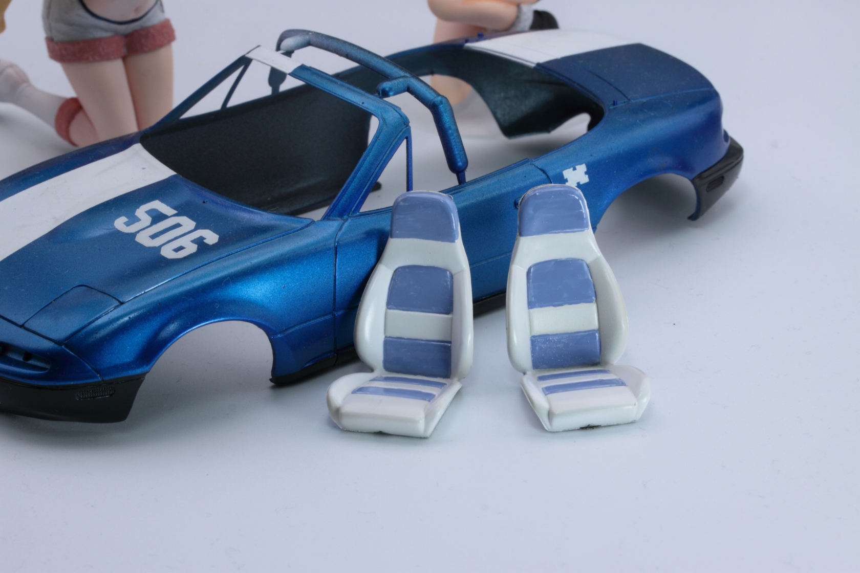

              久し振りにちょっとだけ進みました。
              スティ子と言ったらアレ。アレですよアレ。

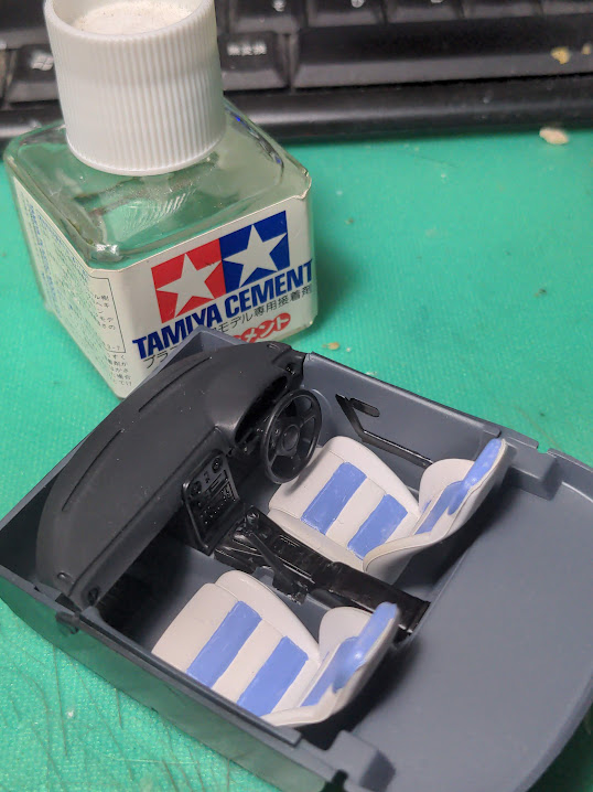

                      コクピットとシートを合わせてみました。
                      分かってたけど笑っちゃうぐらい絶望的におかしい。
                      だがあえてこのまま続行。
