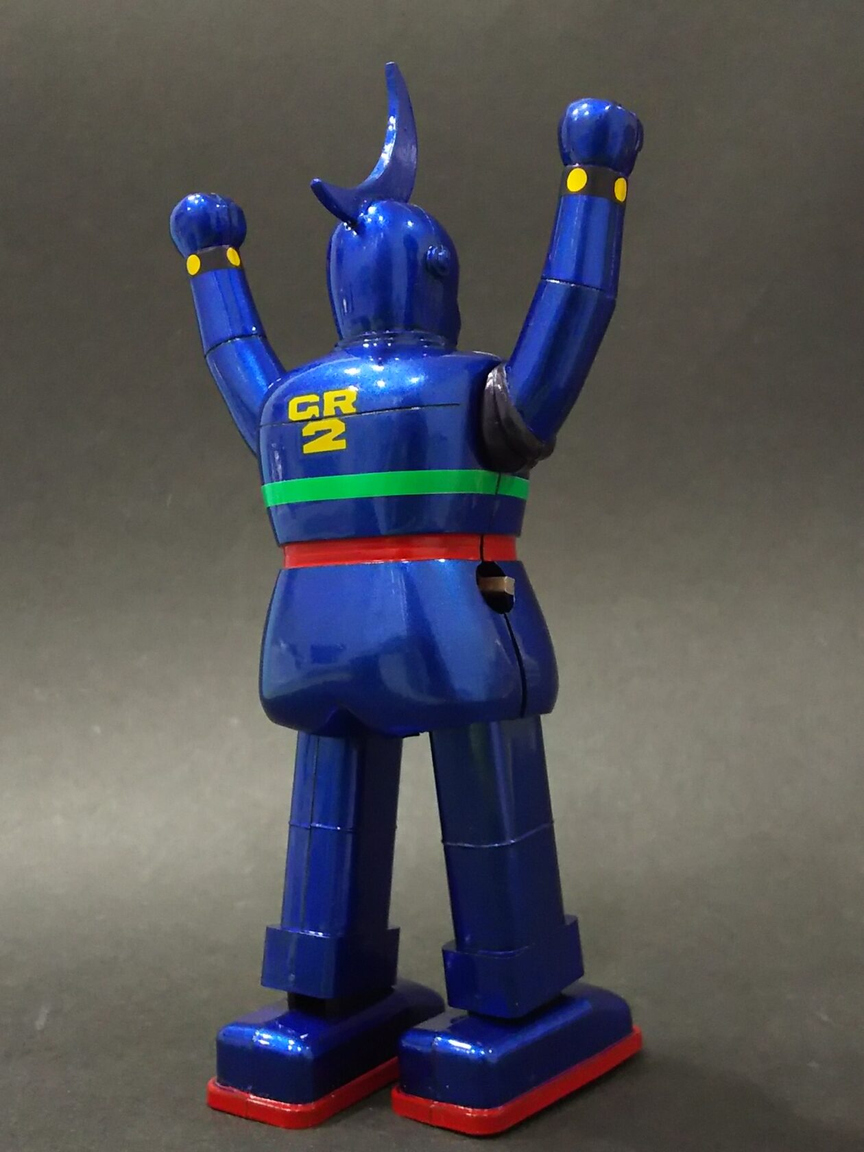

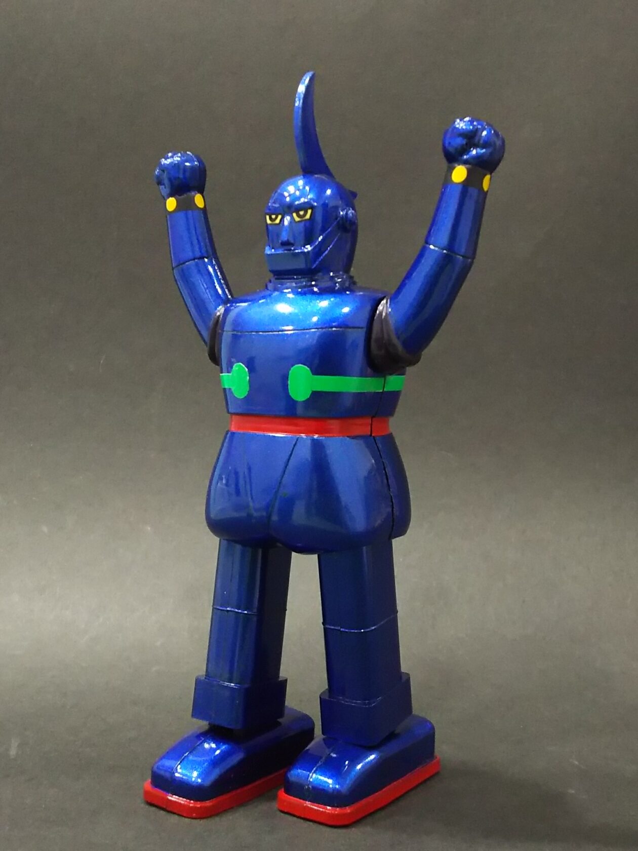

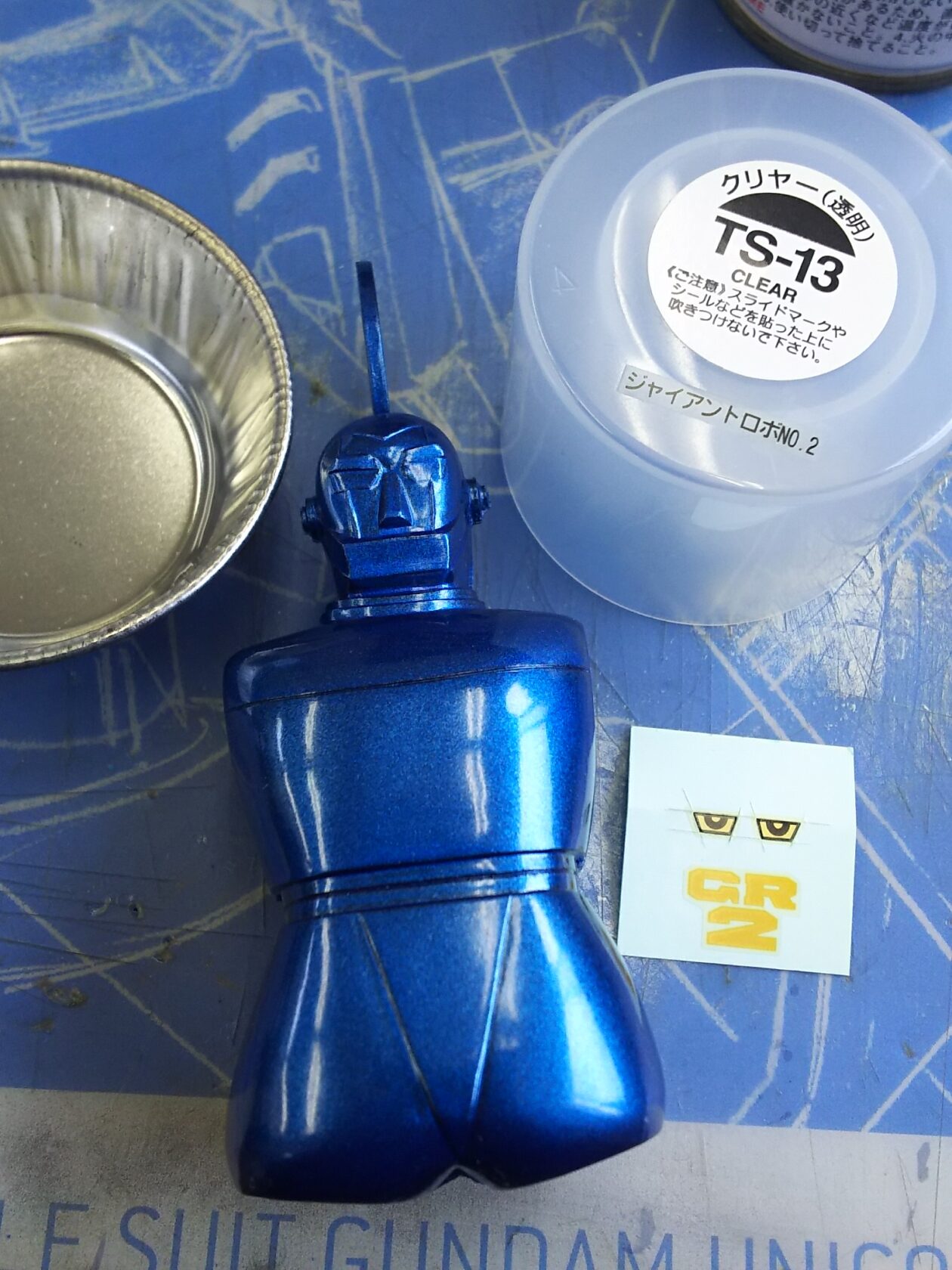

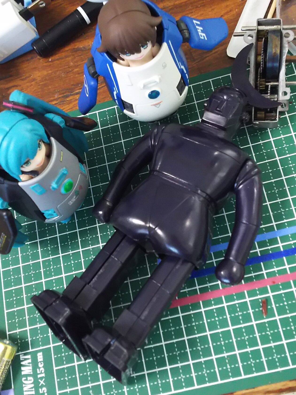

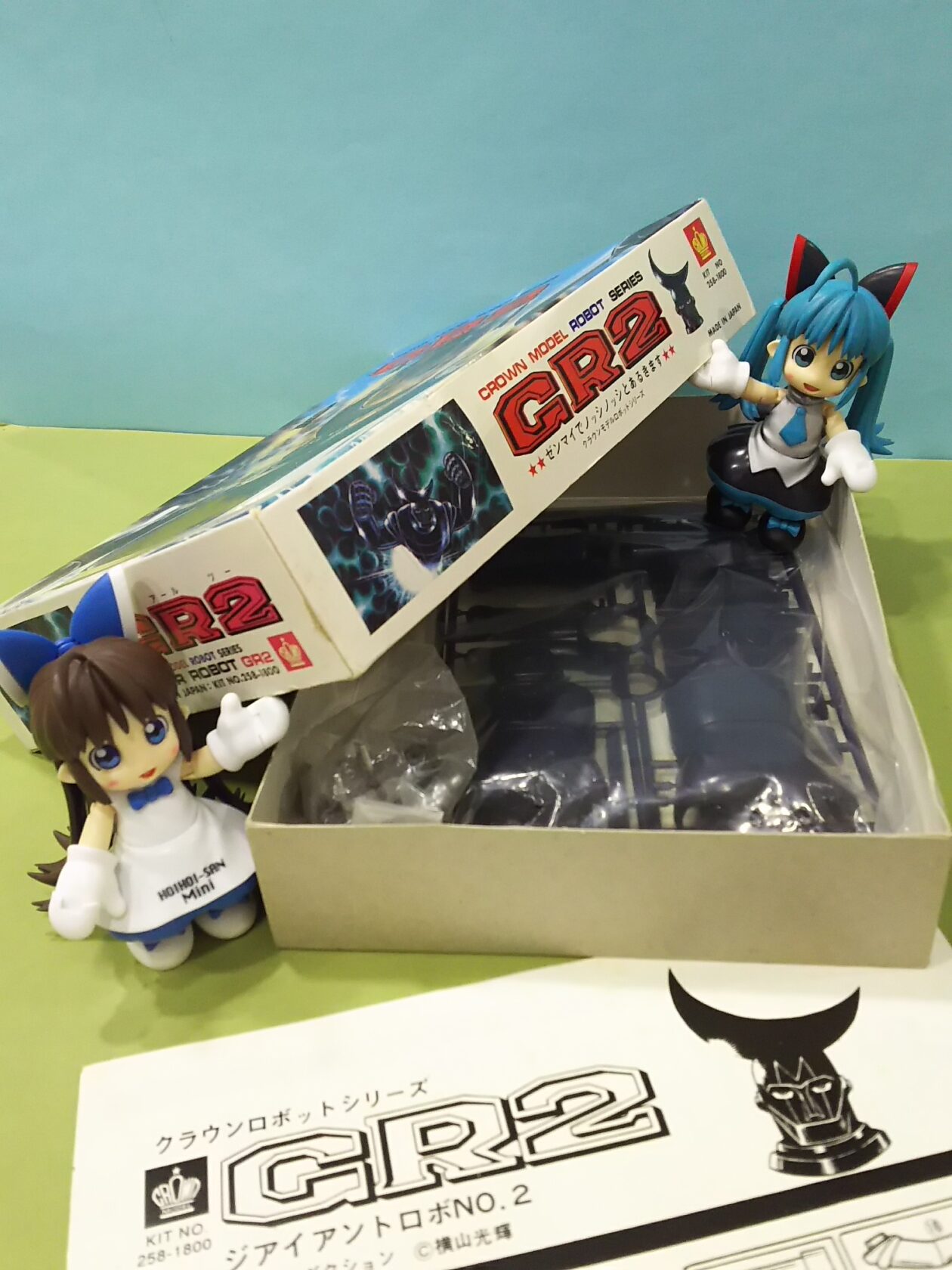

      ①事の発端は去年のおーさかたかつきの時に老舗模型店で買った『GR2』でした。

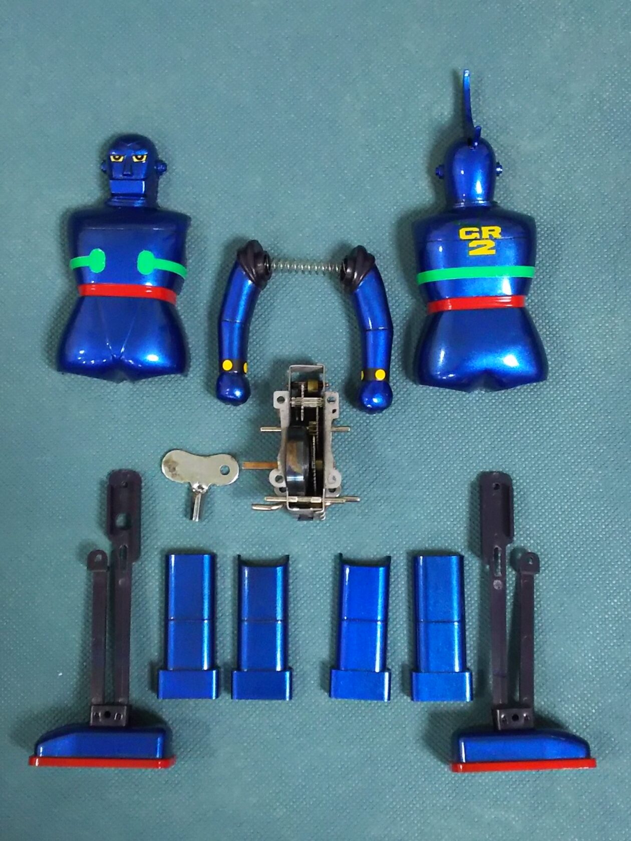

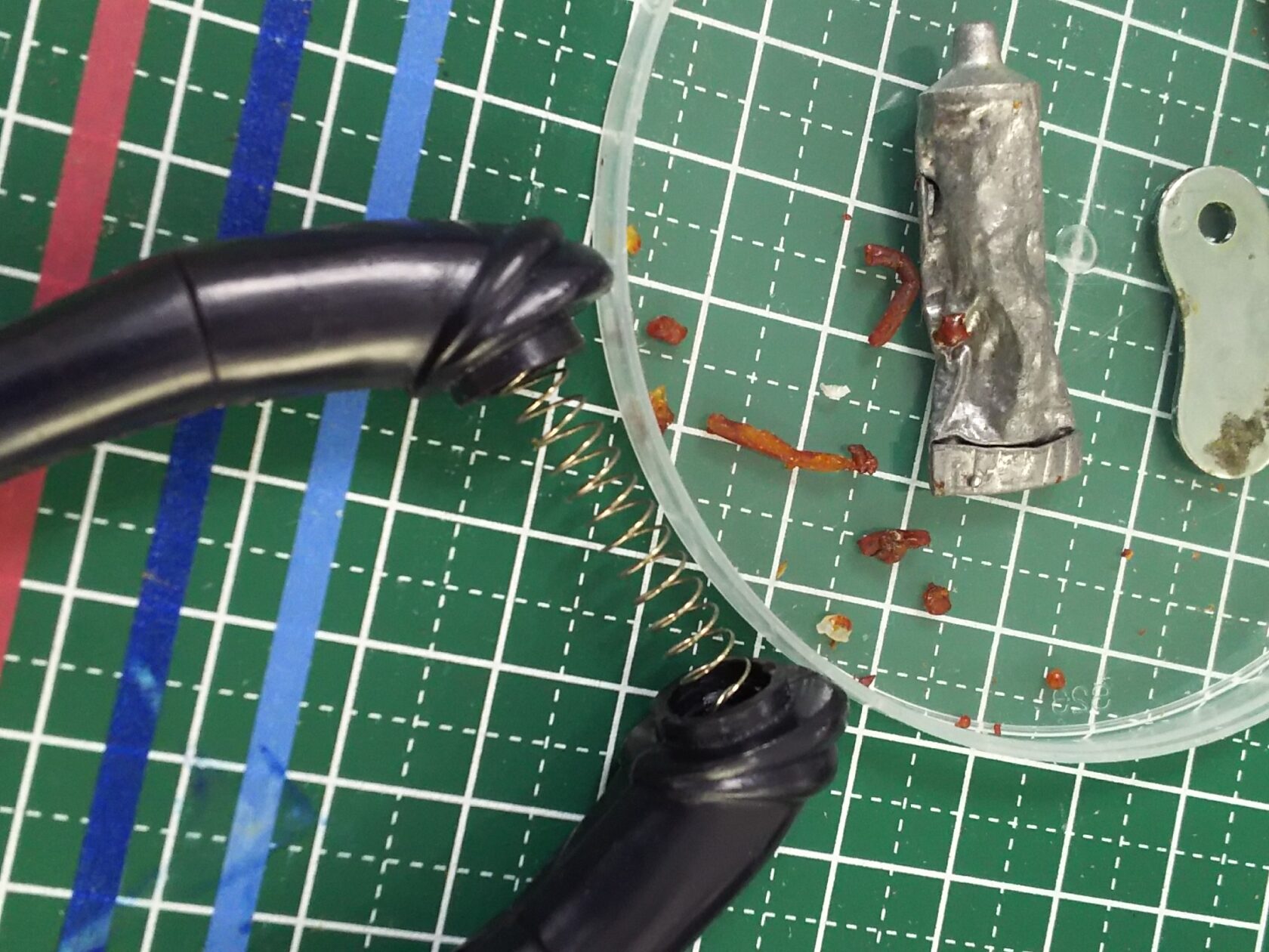

      ②両腕は輪ゴムで繋ぐ仕様?溶けてボロボロになってたので自前の巻きバネに変更。
      ③組んでみたら真っ黒でビミョ~?金の差し色をしても冴えないだろうし、ガンダム色にするか❓️

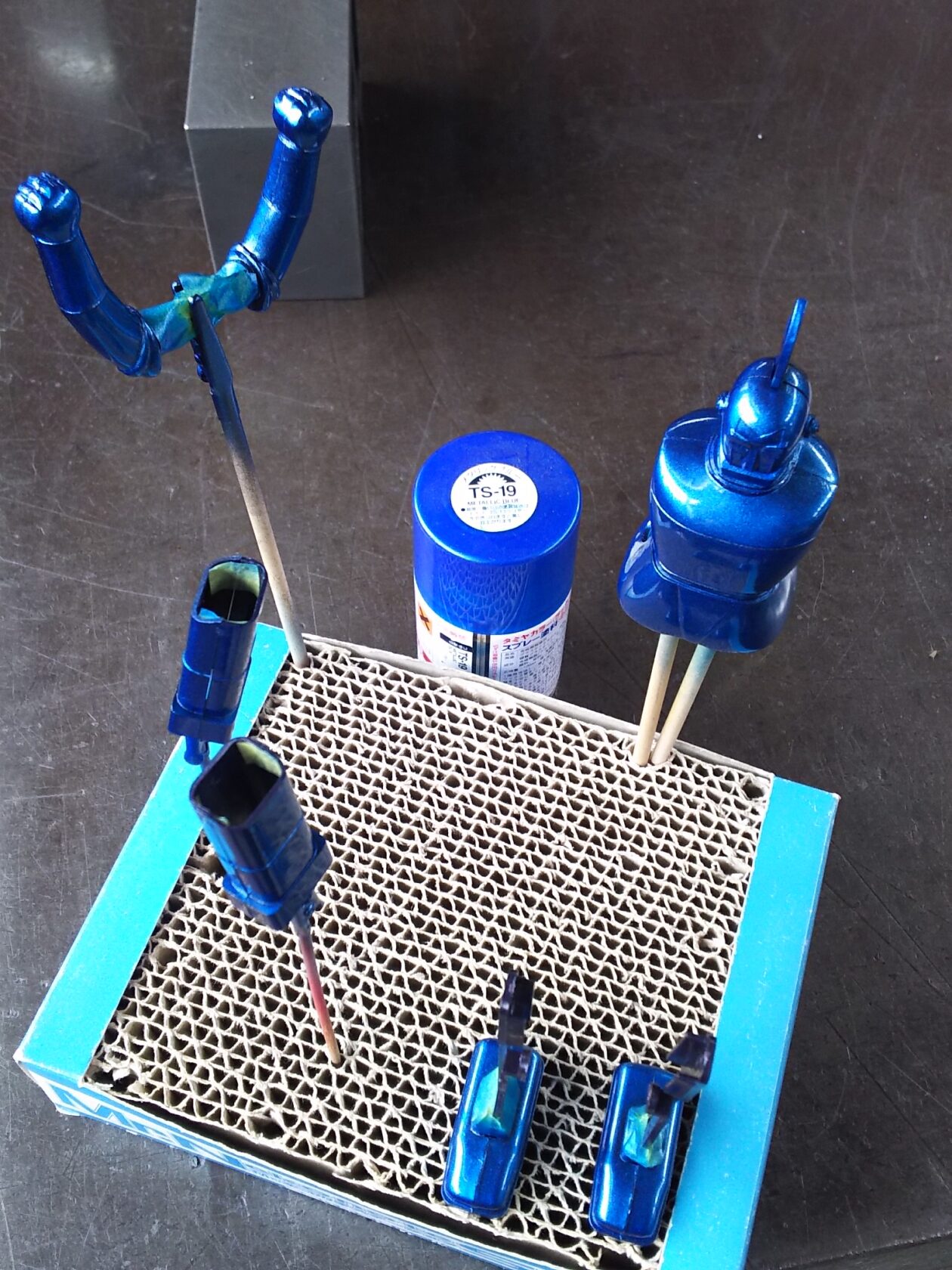

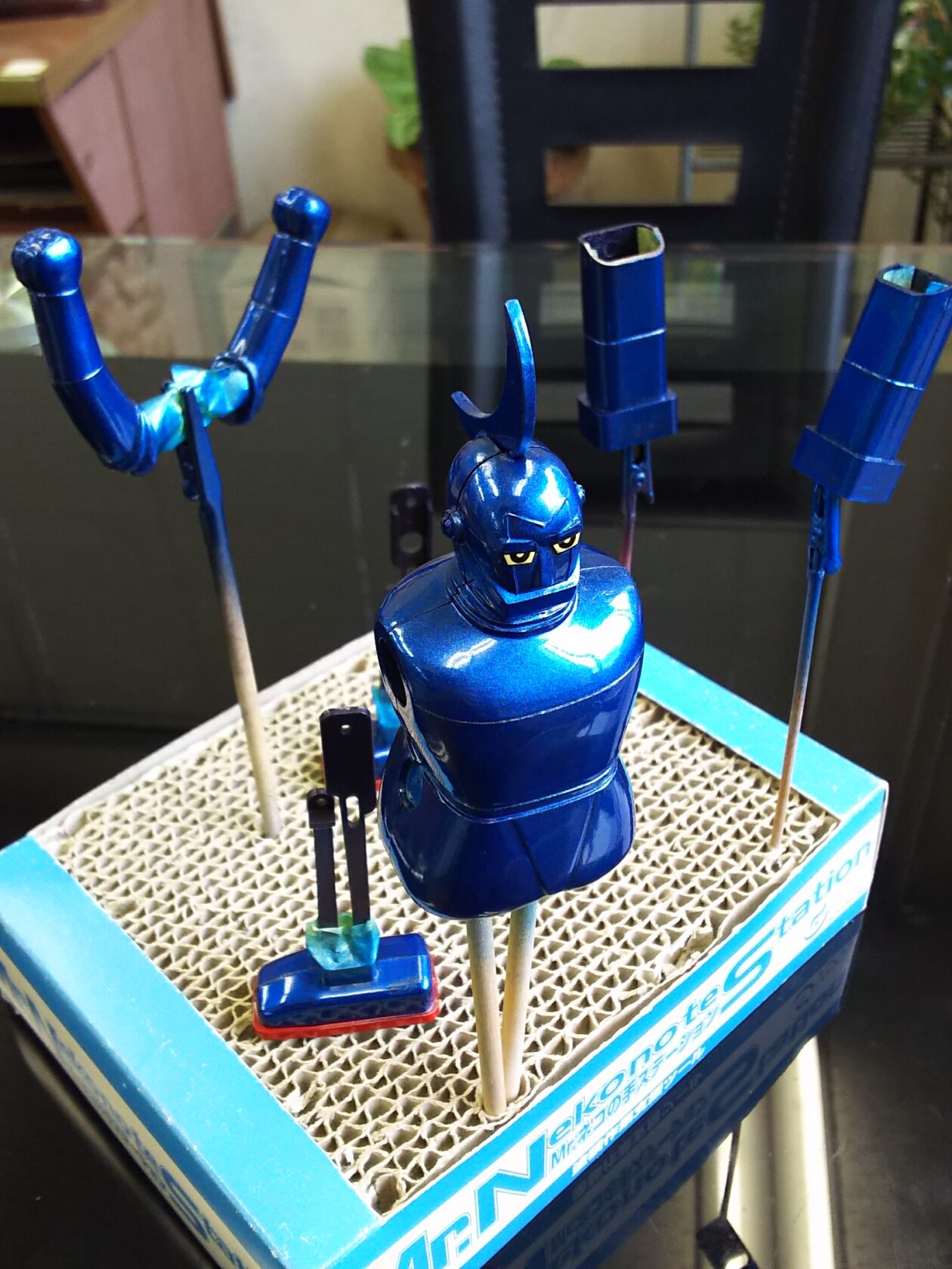

      ④とりあえず三日月ツノを横から縦に変更してメタリックブルーで塗装。
      ⑤付属のデカールは生きてたので目を貼り、ロゴは背中に。
      ⑥足元の赤はニッペのレッドで下塗り→タミヤのイタリアンレッド。翌日クリアコート。

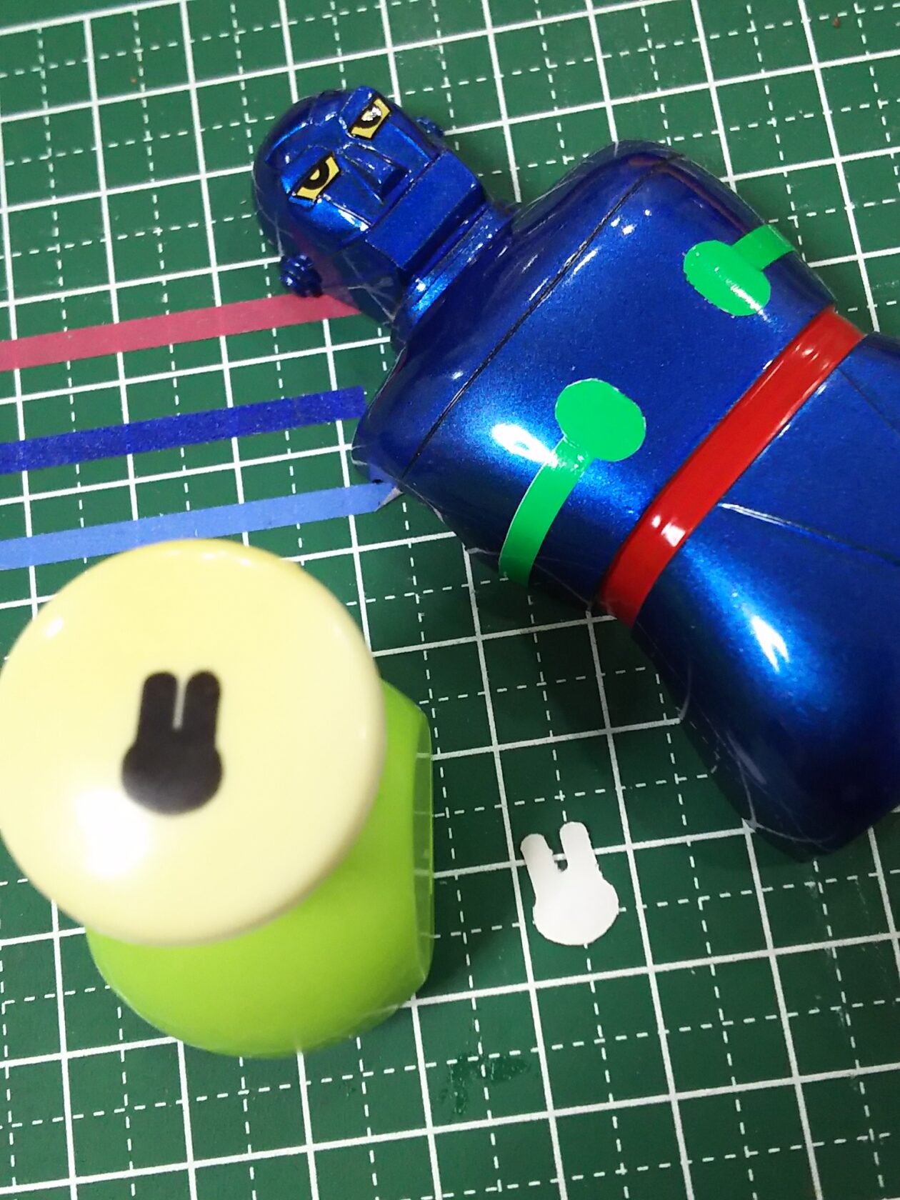

      ⑦ハセガワのホワイトフィニッシュシートにクリアグリーンを重ね貼りして胴のラインを再現。長丸部分はウサギ形パンチで抜いてトリミング。腰回りは赤色フィニッシュシート。
      ⑧肩はマスキングゾルで成型色を残してた。手首は4ミリ幅の艶消し黒フィニッシュシート巻いて、橙黄色を3ミリ丸で抜いたものを貼る。

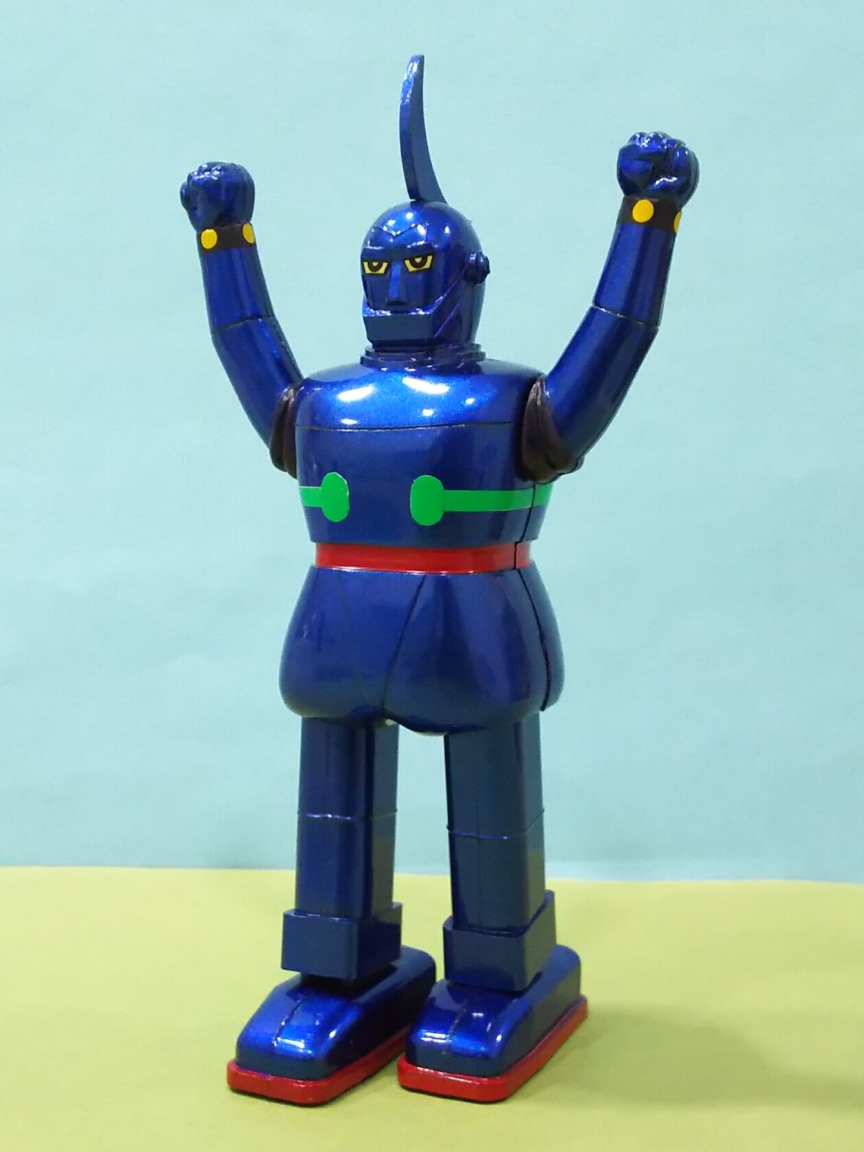

      ⑨組み立てて、完成!

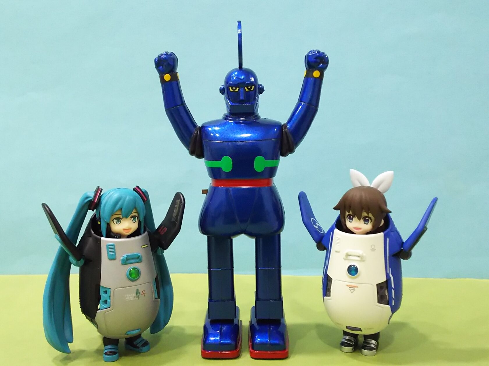

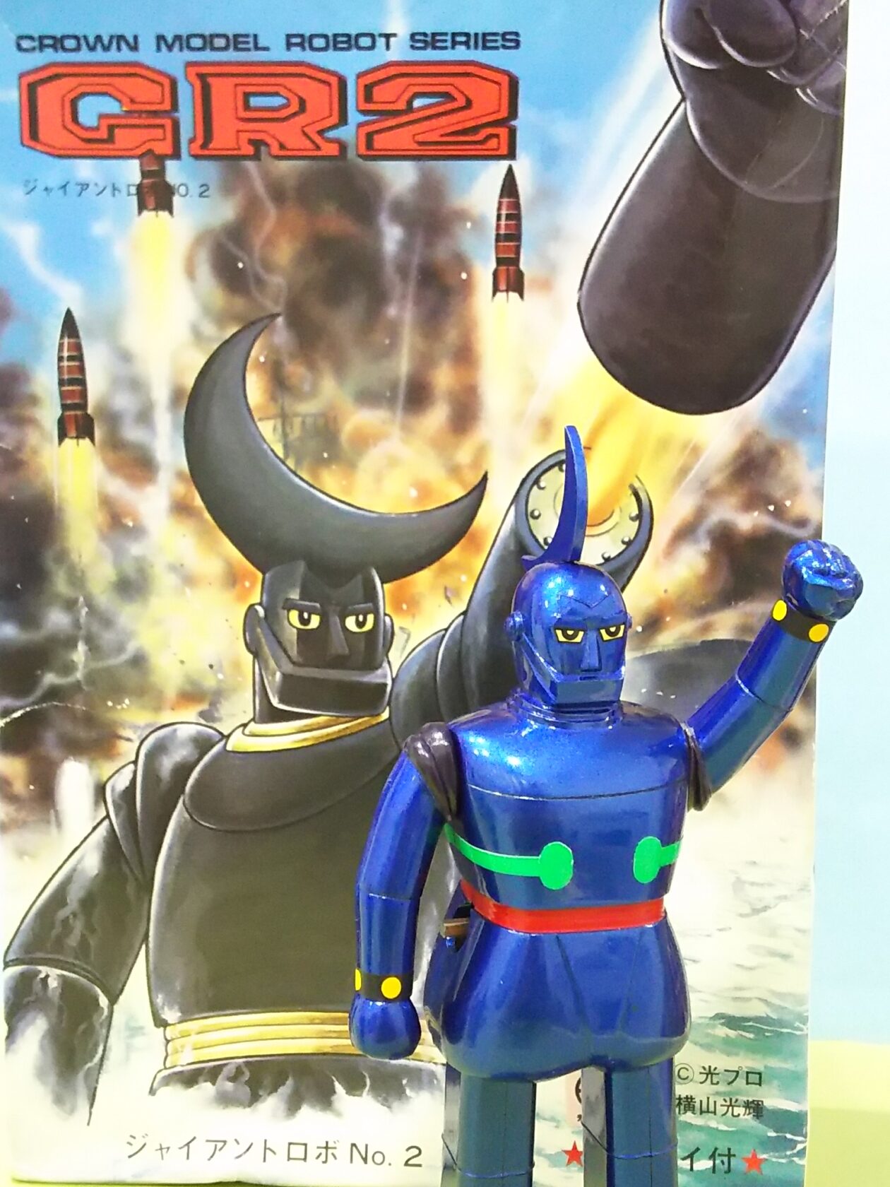

      ⑩パッケージイラストとの比較

        おはようございます、Dr.カノンさん!
        ミクホイホイちゃん♬♪ペア&ペンペンペア~カワイイ?なあ♪(✿˘艸˘✿)
        別人28号の捻りの効いたネーミングセンスよ!
        メタリックブルーとツノの向きが鉄人28号カスタマイズちっくで
        良いですね~๑•̀ㅁ•́ฅ✨✨
        カノンさんの手で
        いにしえの模型が今現在最新のマテリアルの数々で蘇る様は
        いつ拝見しても楽しいし♬♪惚れ惚れしますね~\٩(๑>∀<๑)و//
        トコトコトコって歩く姿も見てみたいもんです!

          ヘタレ組ホイホイ版を長らく助手にしてきましたが、最近ペンギン版も捨てがたくなってきて迷うトコロです??でもどちらも可愛いと評価して貰えて嬉しいです??

            Dr.カノンさん、こんにちは
            これは、別人ですね-。
            カラーリングが 上手いです、
            ( ´ ー` しっかり 28号に見えます。
            しかし、角が 正しくは「アイスラッガー」みたいであった気がします。 逆に反ってて、パンチがありますね-
            ?オリジナルより 面白い顔立ちです。
            ~バネのリペアは 流石です。 動くのでしょうねえ-
            • #14037
              コウさん、こんばんは??
              カラーリングの評価ありがとうございます?❗️
              仰る通りツノは本当はウルトラマンやキン肉マンみたいなカタチにしたいトコロなんですけども、それにはパーツが緩いS字である必要がありまして?でもどうせ別人だし、元の三日月型をそのまま活かしちゃえ~!ってなりました?✨
              バネはジャンクパーツで色々ストックしてあった物が活用出来ました?輪ゴムを使うと数年でダメになっちゃいますので???

              こんにちは。安定のすさまじいセンス!別人ですが原作者は同じ!これ、コンドーで買われたんですか。キチンと成仏?させるのも素晴らしい!ギミックもちゃんと生きてたんですね〜。ノッシノシというよりもチョコマカと歩いてる感じなのも笑いました。
              • #14039
                こんばんは?
                センスの評価を頂き恐縮です?‍♀️✨
                いつものようにガンダムカラーにしようとしたんですが、原作者共通の28号カラーの方が断然ハマる事に気付きまして?もう、やるしかなくなった感じです?
                そう。去年ホビーハウスコンドーさんで色々ゲットしたレアキットの中の1つです?他の物は皆さんに押し付けて、コレもDXまんさんに押し付けようとしたら『カノンさんに作ってほしい』とカウンター頂きましたのでちゃんと仕事しましたよ~?‼️
