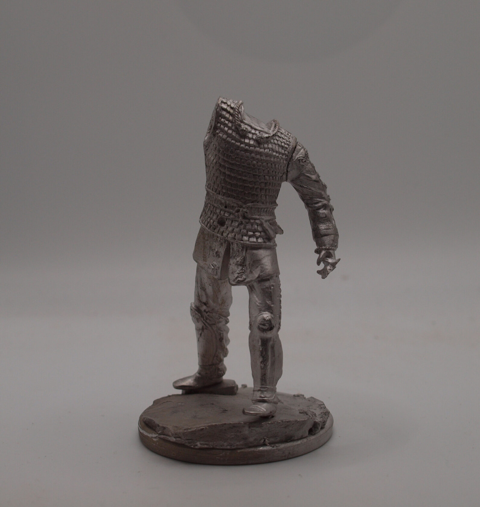

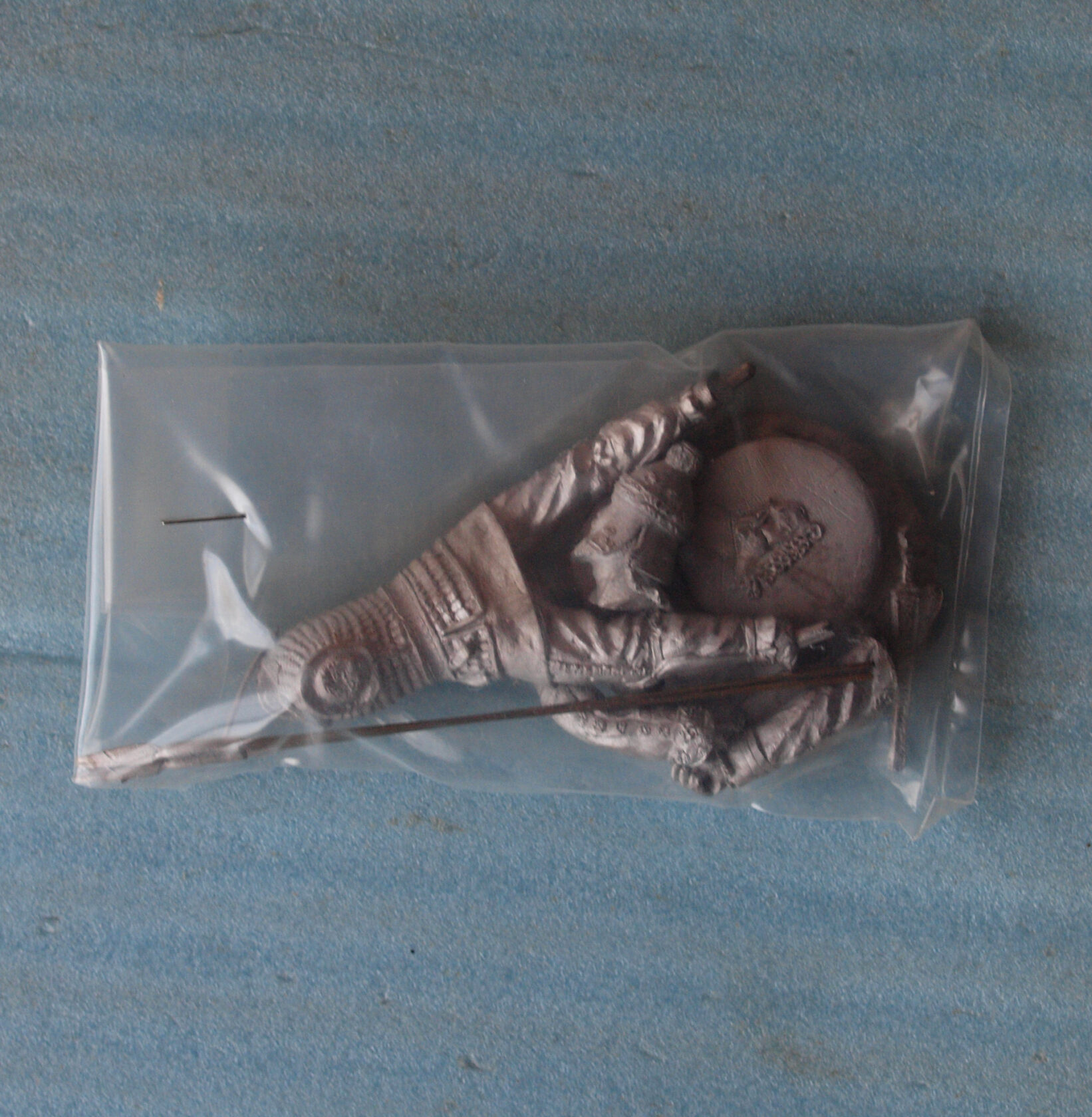

      前回の予告通りに今回はメタルフィギュアを完成させたいと思いますが、メタルフィギュアは完成度などで同じ様なキットでも価格などに雲泥の差があります。
      今回はスケールは90ミリですが、価格的には中程度のものを選んでみました。
      同じ90ミリでも最高クラスであった「ポストミリテール」の物と比較しますと今回のHUSSRA90ミリのスキタイ王は、価格は半分以下です。
      今までは中クラスのキットは完成度によって価格が相違する比較対象として紹介した事はありますが、完成させるのは今回が初めてです。
      スキタイ王も1980年代にサンプルとして購入しましたが、そのまま在庫として居たものです。
      今までのハイクラスのものとミドルクラスとの差を確認していただければと思います。
      大抵においてミドルクラスのキットは部品点数も少ないですから、塗装を考慮した組立を開始しています。

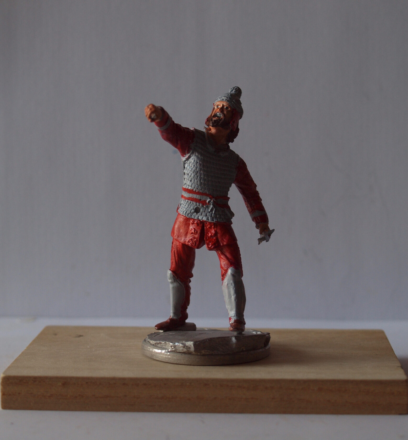

        結果的に台風7号とJRに振り回された京都行きで作業が進みませんでしたが、スキタイ王の下地塗装を先ず終わらせましたので仕上塗装に入りました。
        スキタイ王のコスチュームは「レッド」と「ゴルド」「ブロンズ」ですから、「レッド」意外は即仕上塗装となるメタル部分となりますので、「レッド」部分の塗装は「レッド」部分の仕上塗装が完了してから行います。

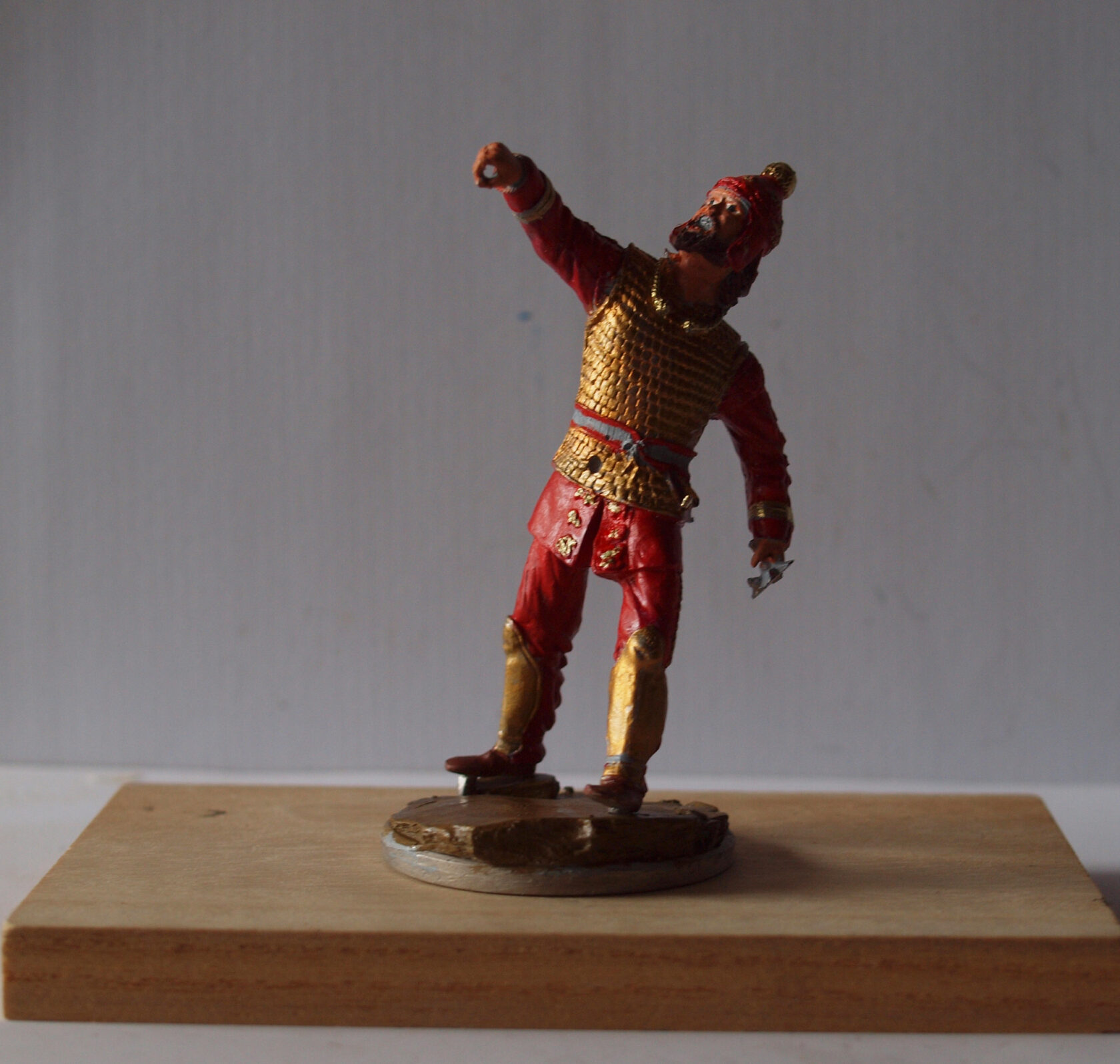

            • #14356

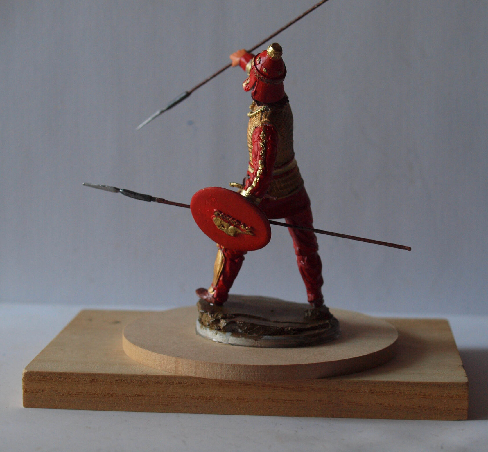

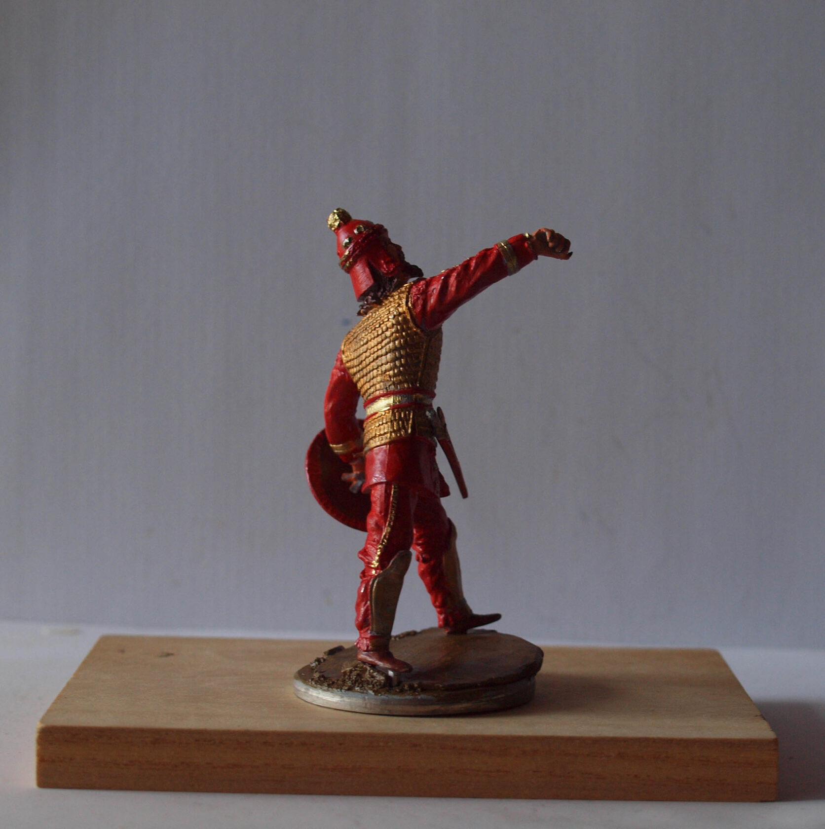

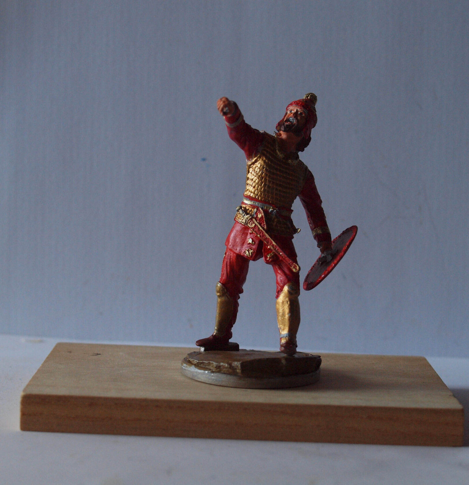

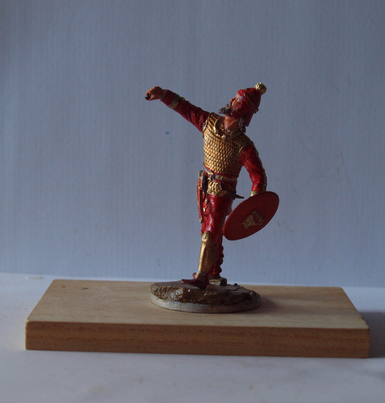

              他との関係からスキタイ王の作業があいてしまいましたが、主にメタル部分の塗装作業を行いました。
              鎧の胴部分などは何時ものマツダのブロンズではなく、ローズ社(現在は廃業)のメタルパウダーの中で、「ライト アンティーク ブロンズ」を使用しました。
              ローズの「ライト アンティーク ブロンズ」は軽く経年したブロンズを再現していますので、マツダの様な光沢のあるブロンズにはなっていません。
              ゴールドメタルの部分(刺繍/バッチ?)には、フランスのキャンペーンカラーのゴールドパウダーを使用していますので、青未の有る金色なのですが、パッと見はそれ程区別があるとは思えません。
              全体的に後方に反っていますが、これは左足のタボがタボ孔に綺麗にはまっていないからです。
            • #14363
                ロマンさん、こんばんは
                いつもながら、パウダーを溶いたメタリックが輝かしいですね。
                (量販店の 一般的なアクリルとは違いますね-)
                今ですと、クレオス?だったか ビン入りのゴールドが 従来品より輝いていて驚きました。 しかし これより色合いが薄めかも。
                腰にソードが付きそうなので、先が気になります。
                • #14365
                  塗装後の光沢の相違には、おそらくパウダーを溶いたメタルカラーと
                  市販のメタルカラーの相違は溶いたものは即使用しますが、市販の
                  物は使用されるまで時間が経っているからではないかと思います。
                  今は入手困難ですが30年位前に「プラシャシン」と名付けられた
                  ゴールドパウダーが販売されていました。
                  今も手元に一本ありますが、光沢は保っていてキラキラと光っています。
                  仰せの通り右腰に剣が付き、右手に投槍を持っています。

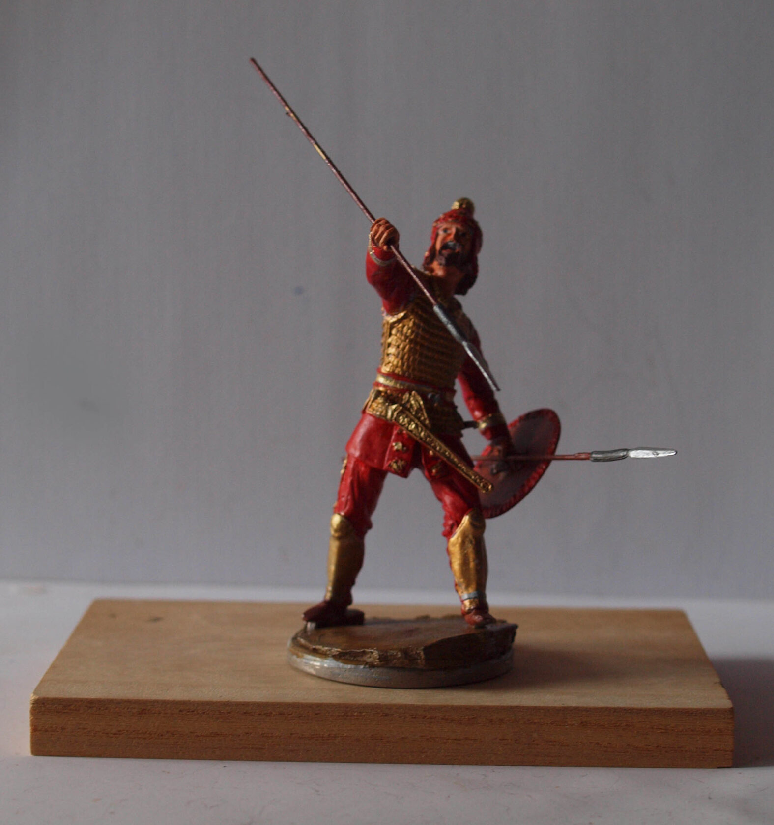

                  スキタイ王の仕上塗装を行い乾燥待ちの間にアクシデントによってその対応に時間が取られてしまいましたが現在は解決しましたので、最終作業を再開したいと思います。
                  剣の鞘は彫刻された上に金箔押しにした者のようですので、金箔貼りに致したいと思います。
                  組立としては投鎗を手に持たせるだけですが、兜の金模様等を調整すれば完成となります。
                  ただ、現状ではフィギュアベースが貧弱に見えますので、もう少しアレンジしてみたいと思います。
                  右手に投鎗を持っていますが、現状では鎗を投げている形ではありませんから、ポーズとしては意味不詳になっていると思います。
                  次回は漸く完成最終です。

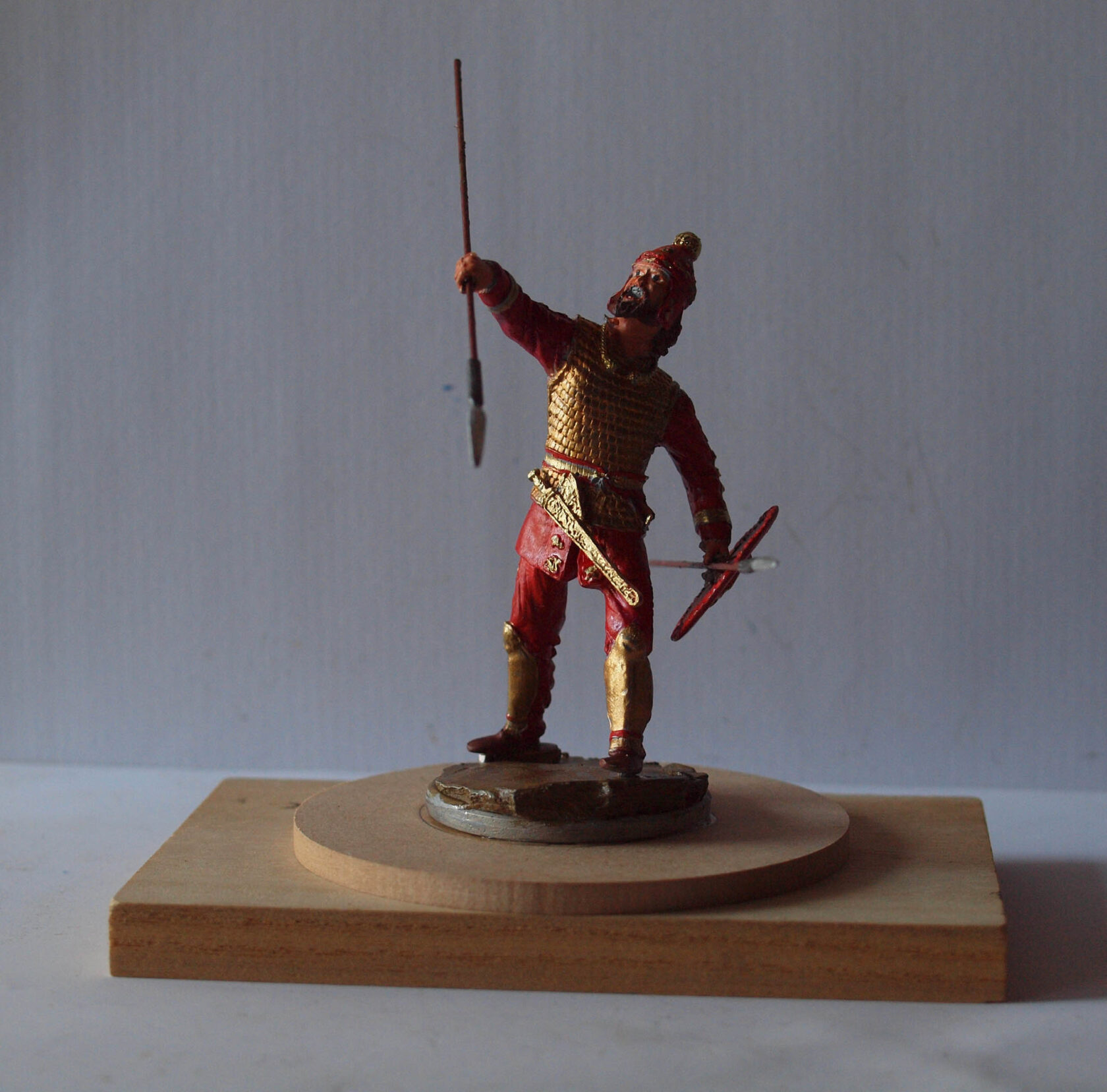

                    • #14405

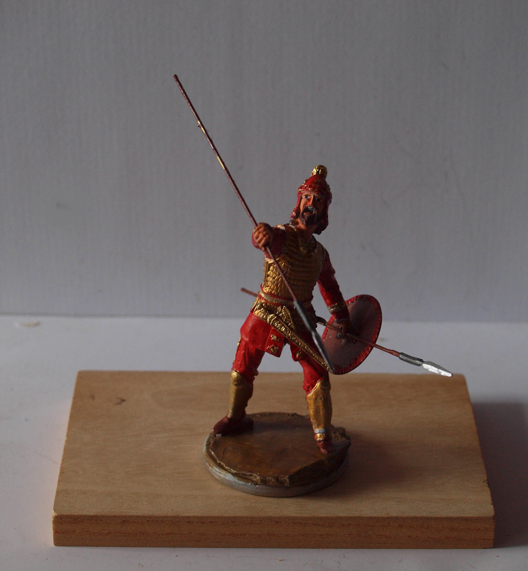

                      今回でスキタイ王は最終とする予定でしたが、現状では飾台がありませんので、全体的に如何にもという感じになる事からやはり何か飾台を工夫して設けたいと思います。
                      ホームセンターに場所は取りますが、100㎜経の木片がありますから、夫をアレンジしてみようと思います。
                      右手に鎗を持たせてみましたが、やはり持つ角度などに違和感があります。
                      ポーズ的には手にするのは投鎗ですから、槍を投げている方がベストだと個人的には思っています。
                      個人的な事由から最終完成を延ばしました。(~_~;)
                    • #14540

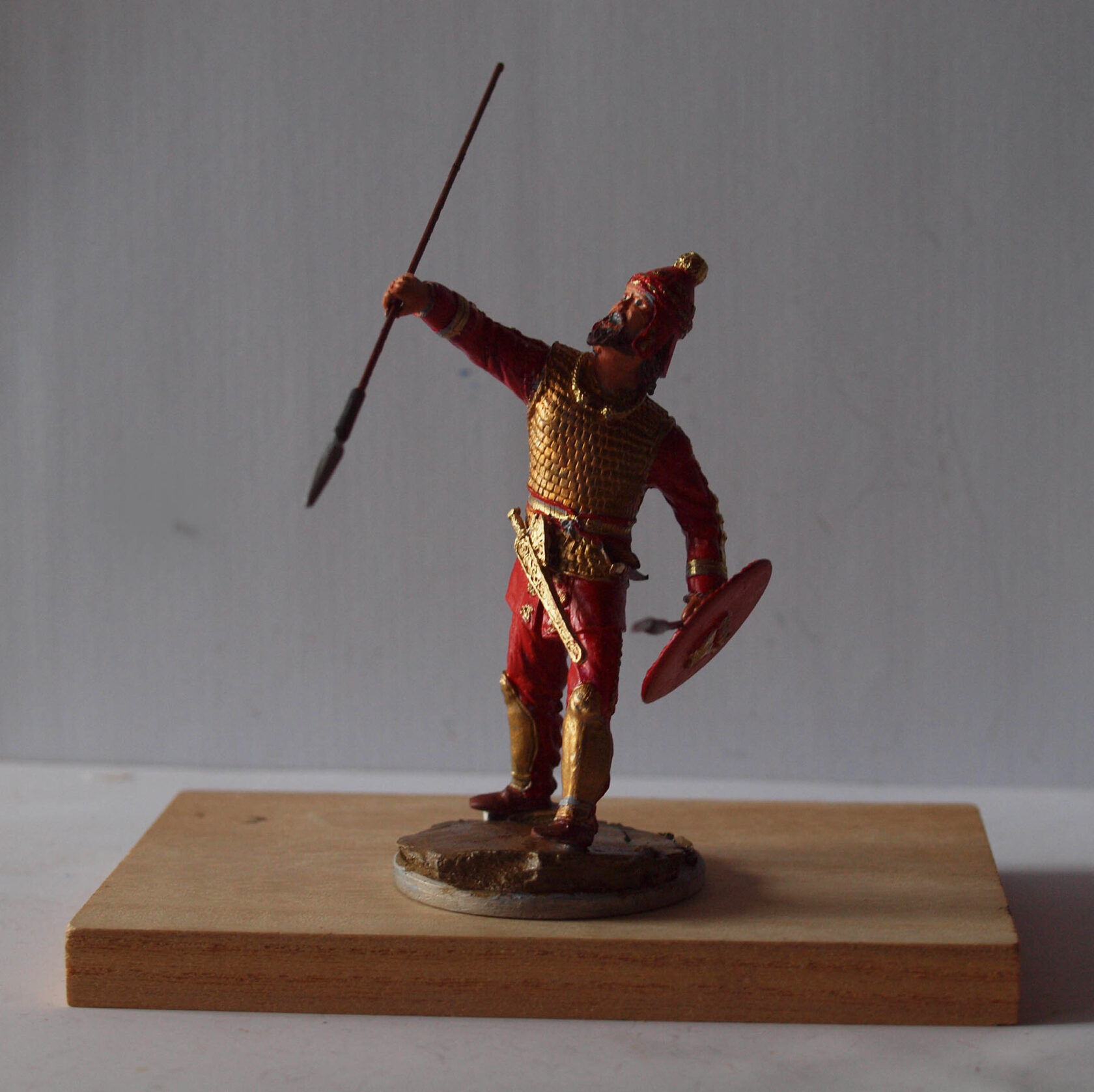

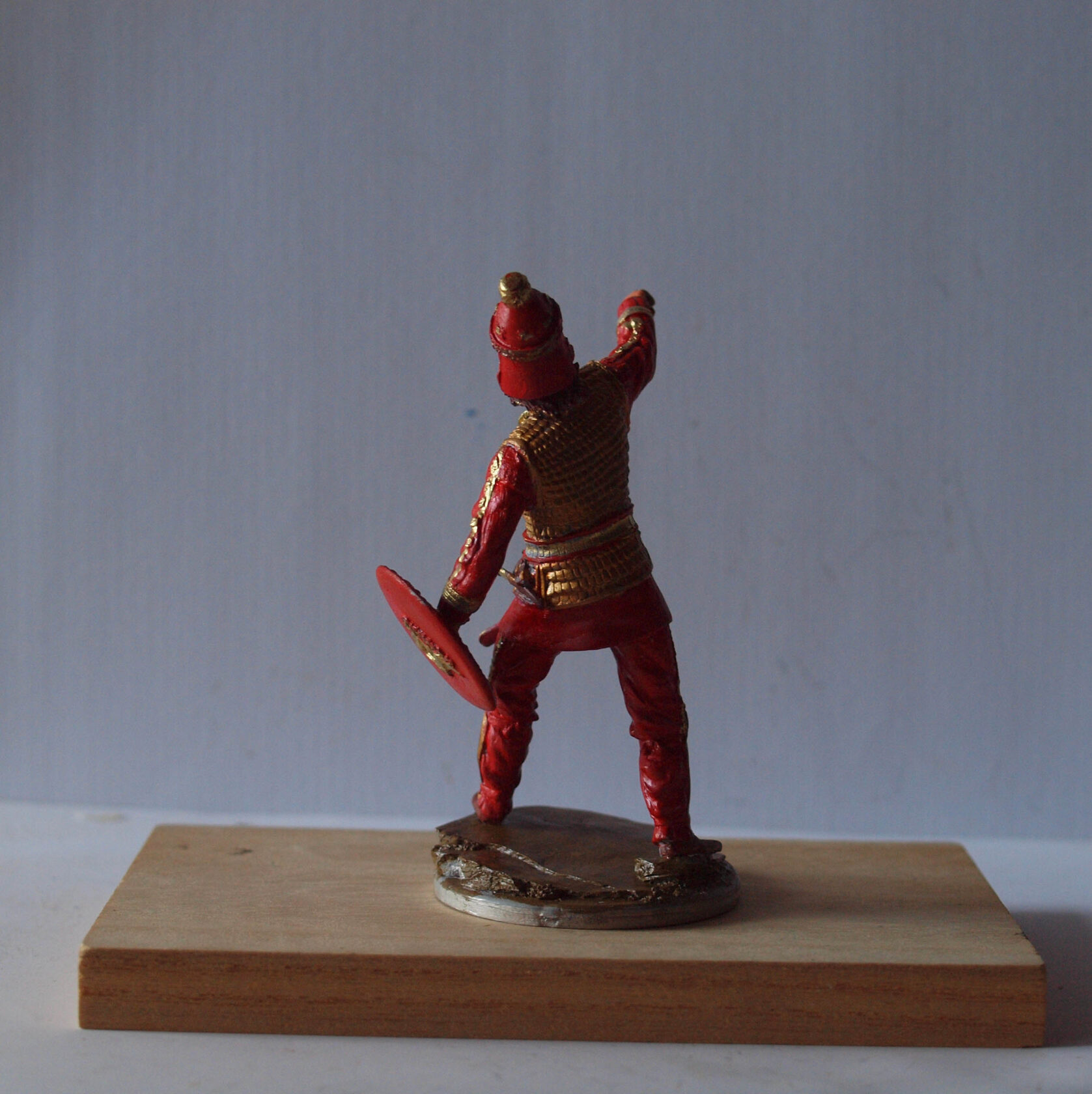

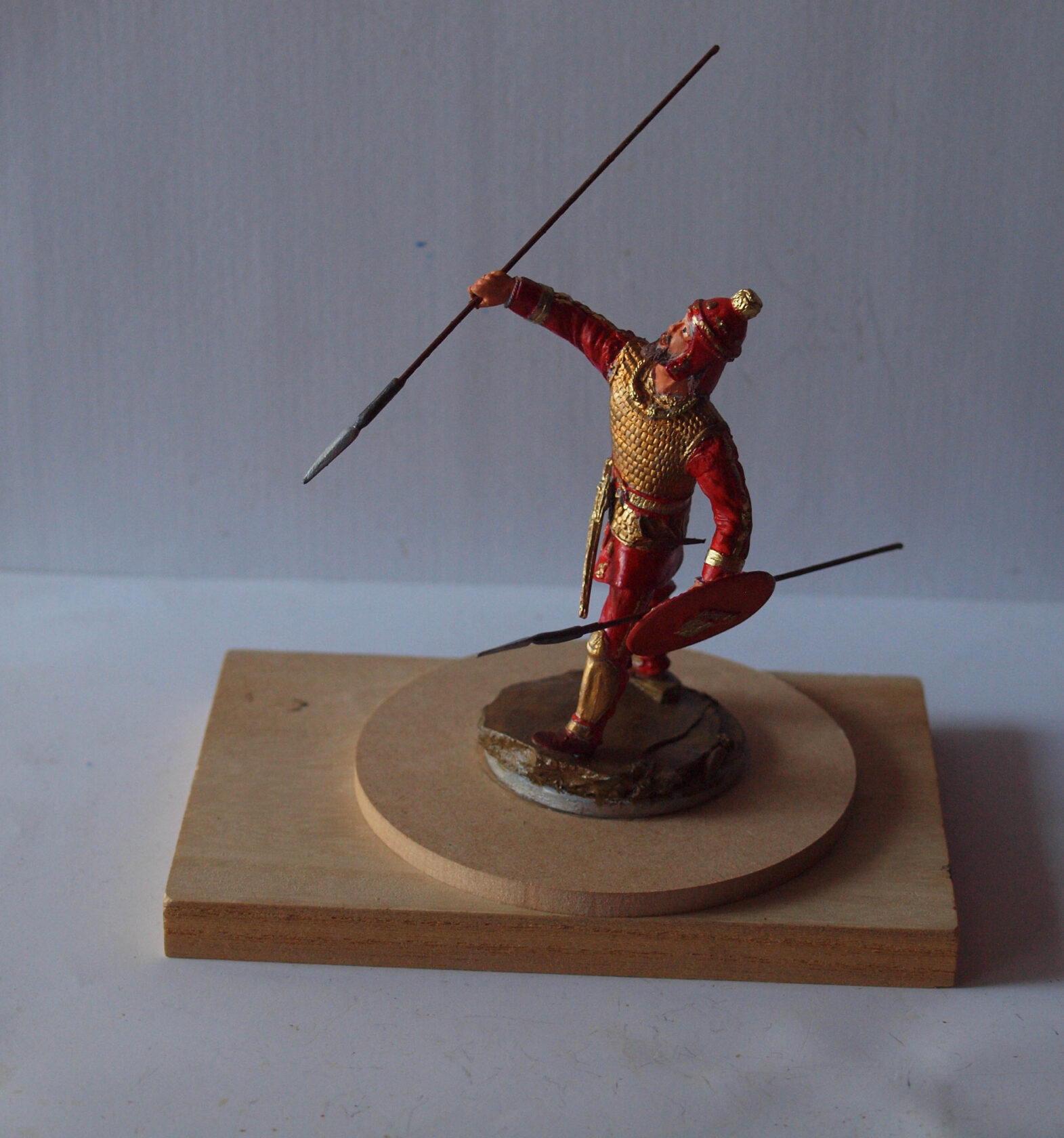

                      ホームセンターで品切れになっていました飾台(代用品)を入手しましたので、スキタイ王を固定しました。
                      飾台にしましたのは円形の集積材ですが、撮影時の台として木製の台を使用しています。
                      作業スペースにはエアコンが無く扇風機のみですので細かい作業を行なう気分になれず集積材の飾台を追加した状態で一先ず完成と致したいと思います。
                      ただ、今後気温が下がってきましたら飾台に手を加える事もあるかと思います。
                    • #14547
                        ロマンさん、こんばんは
                        スキタイ王は、完成なのですね。
                        剣の鞘がゴールドになって、良くなって見えます。
                        ・・・(^ -^; しかし、槍を持つと そうなると思ってました。 投てきでないし… 防御の姿勢なのかも と想像しました。
                        「右手に盾を構えて」にしても成立しそうなポーズですね。
                        本日は、こちらの関東では室内が温室のようです。 扇風機では冷却が追い付かない …と心配です。
                        • #14548
                          こちらは紀北(和歌山市周辺)や新宮などよりは気温が
                          低いので扇風機でも朝や夜は対応できるのですが、
                          扇風機により溶剤の感想が促進され塗装に手間取っています。
                          スキタイ王は大きな平らな岩に乗っているようなので、
                          現状でまずは完成という事にしました。
                          右手の状態では防御も難しいと思いますので、このポーズの
                          意味がよくわかりません。
                          ポーズなども上級品に比べますと雑な感じがします。
                          此方では7月24日・25日の「田辺まつり」の頃が
                          最も暑いと言われていますが、それも温暖化により変わってきているようです。
                      • #14550
                          こんにちは、スミルノフさん!
                          いや~槍を持たせると途端に動きが出て生き生きとしますね!
                          レッドとゴールドの対比もとても美しいです٩(๑òωó๑)۶//
                          ちゃんと台座もあつらえると、やはり映えますね~✨✨

                          • #14552
                            白玉餡さん。
                            元々はもう少し径の小さい飾り台にする予定でしたが、現在ではこの100㎜径のものしか
                            入手できず今回の様な形になりました。
                            正直に申せばやはり中級のメタルフィギュアは雑な部分があって高級クラスのようには
                            気が入りませんね。
                            最高クラスは中級クラスの倍くらいしますから、モールドもこだわっています。
                            ホビーの作業スペースにはエアコンが無く扇風機のみですから
                            作業時間は暑さがやや落ち着く夜と朝方になっています。
                            今年は猛暑の期間が少ないとかチラッと見ましたが、現実はどうなるのでしょうか?
                            ただ、こちらは実際に35度を超えることは少ないですから、朝夜は扇風機でもなんとか
                            なっています。
