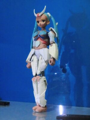

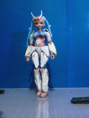

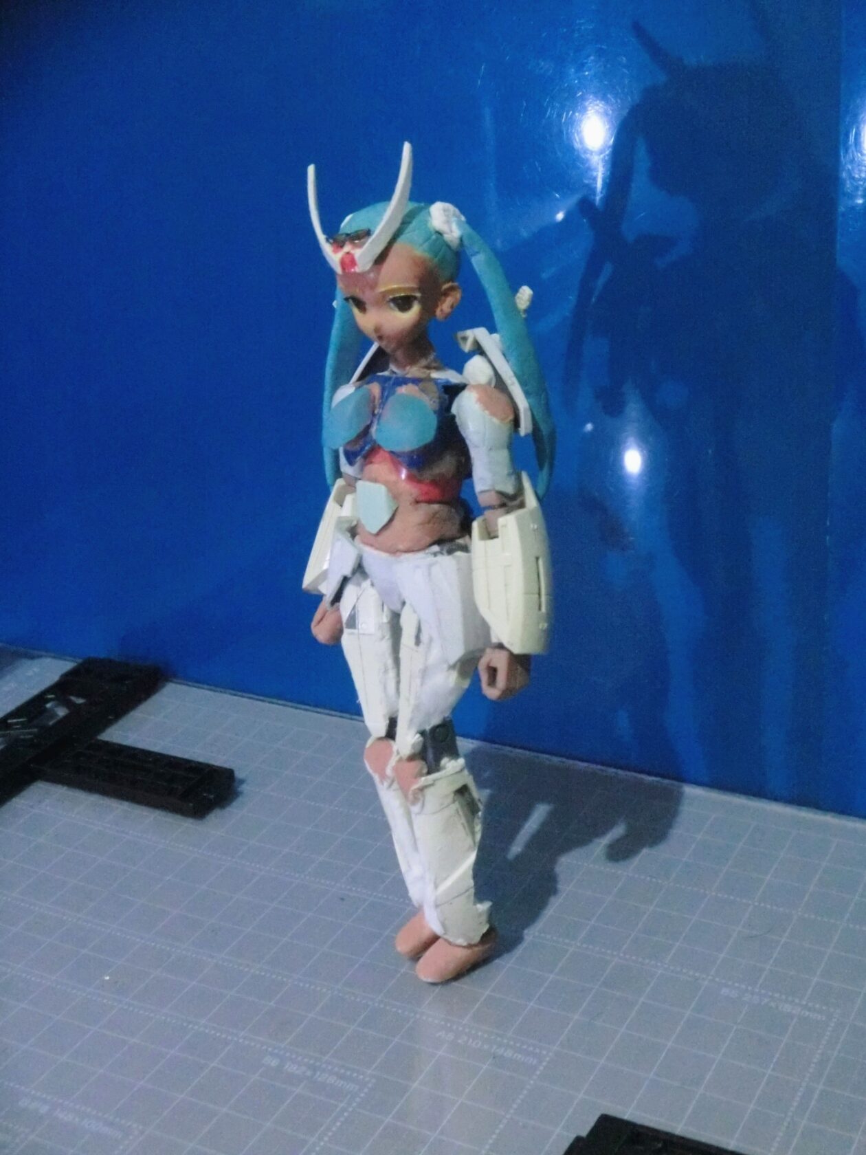

        ◼️最初で最後の作風となるかも
        (頭部パーツはレアなもので、使い終わりました)
        「∀ガンダム」は 完成済みの 旧キットです。 ジャンクで眠っていました。
        ∀ガンダムではなく、美プラの作成です。
        私も「艦船模型に合う 美プラ」が欲しくなり、ちょうど
        「頭部だけ 昔の残骸が残っている」
        ということで ボディを追加しています。
        MS「∀ガンダム」
        TV ∀ガンダムに登場します主役機です。
        往年の「ザク」やらが出現するあたり、宇宙世紀が繋がっていると思えます。

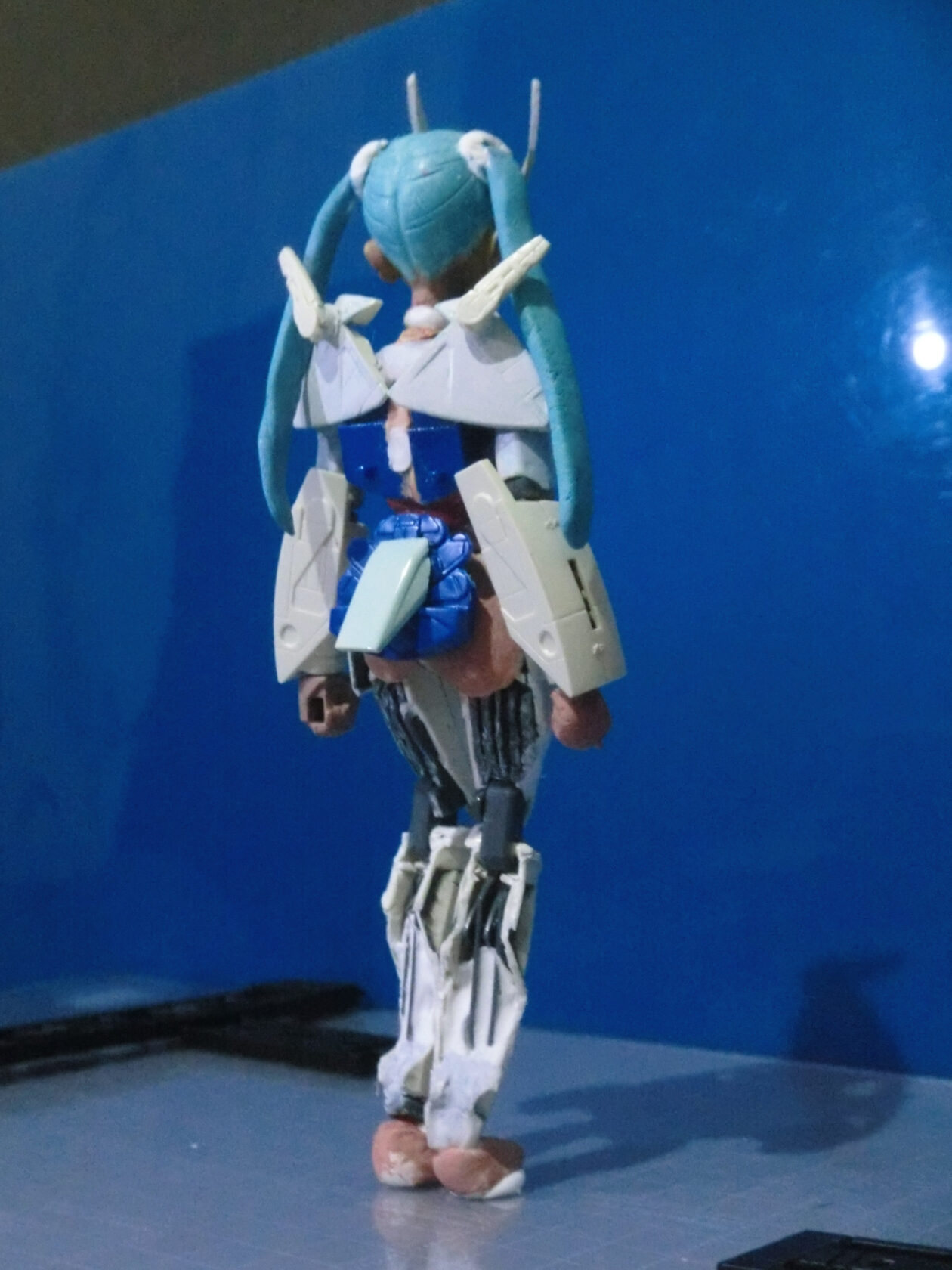

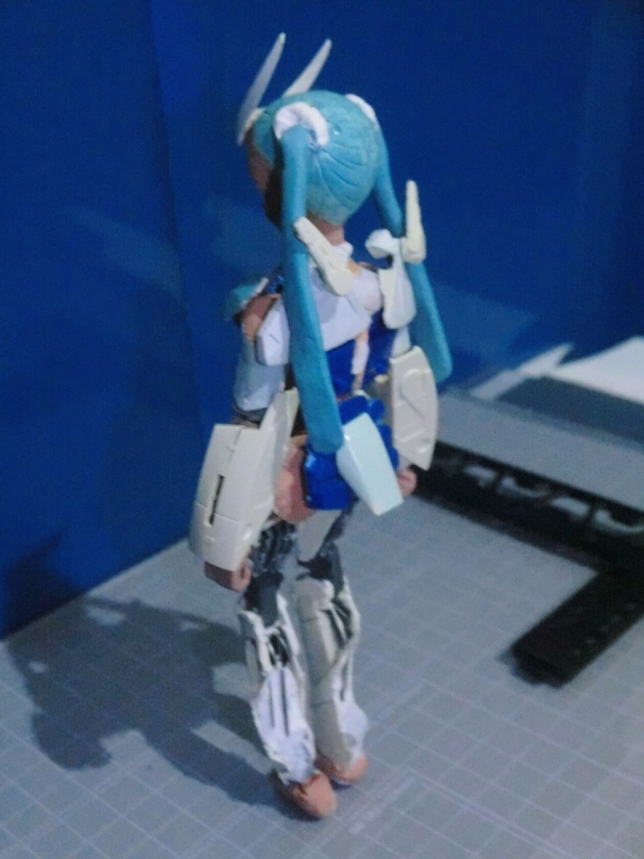

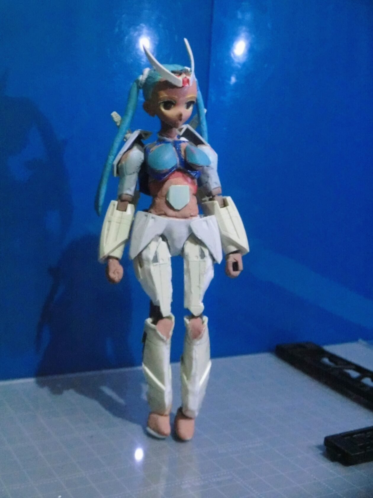

        【製作1】
        始めるにあたり、次の状況でした
        ・頭部
        昔のガレージキットの残骸
        (SEGA製 かと思われる)
        なんのキャラで なぜ購入したのか謎
        ・ボディ
        ジャンクをあさり、さっぱりしたガンプラを発見
        それが、∀ガンダム
        角も少なく 関節を活かせそうに思い
        頭
        ・昔のガレージキットの残骸に
        (あるキャラの雰囲気に)
        胴
        ・スリム化、胸部は盛る
        ・腹部は、身体のように変更
        腕
        ・ほぼ そのまま、肩アーマー除外
        脚
        ・スリム化、巨大な下駄は除外
        その他
        ・余ったアーマーは、要所々々に
        (・ -・; ひたすらガンプラを削り々 してました-。
        ただし、「強度」と「ポリキャップ」の問題から 削りにも限界が来ました。
        ・・・というわけで、美プラのラインには 仕上げられませんでした。
        しかし、部分々 モビルスーツを残すことで 「別の味」が出ることを発見。 腕なんかは ほぼそのままです。
        そこに 女性らしいモールドも追加して、∀ガンダム娘 としました。
        (MS要素は 無駄なく使いました)

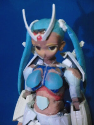

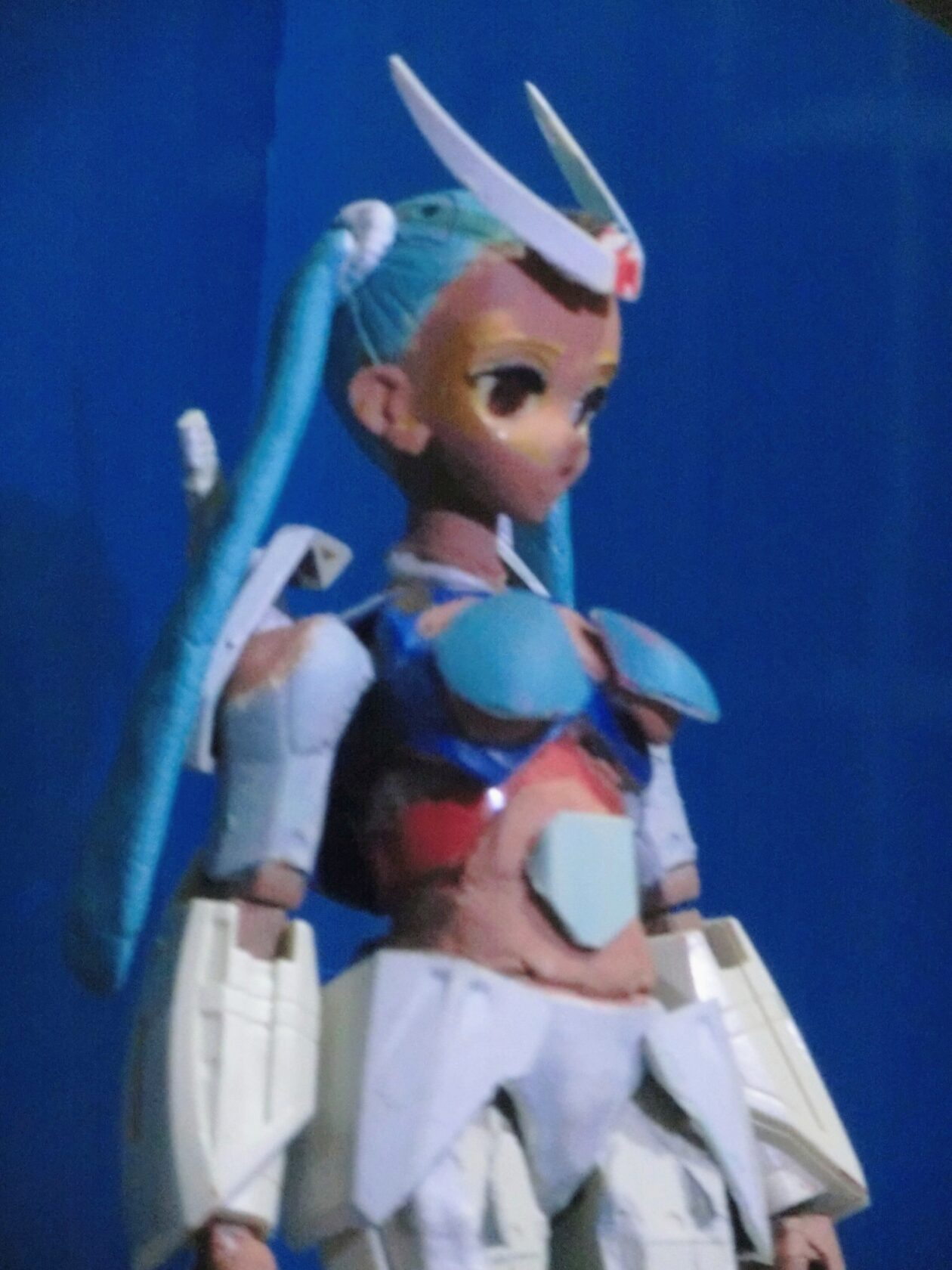

        【製作2】
        その ∀ガンダム娘 は お気に入りの??美プラとなりました。
        ただし、当初に作ろうとしたキャラクターではありません。
        一部を残し、分解に入っています。
        完成予定は、「艦船模型」に寄り添う 女性キャラです。
        ・・・実は、頭部は ほぼ近いものになっています。
        ボディに羽織る服を (100均素材で)製作中です。

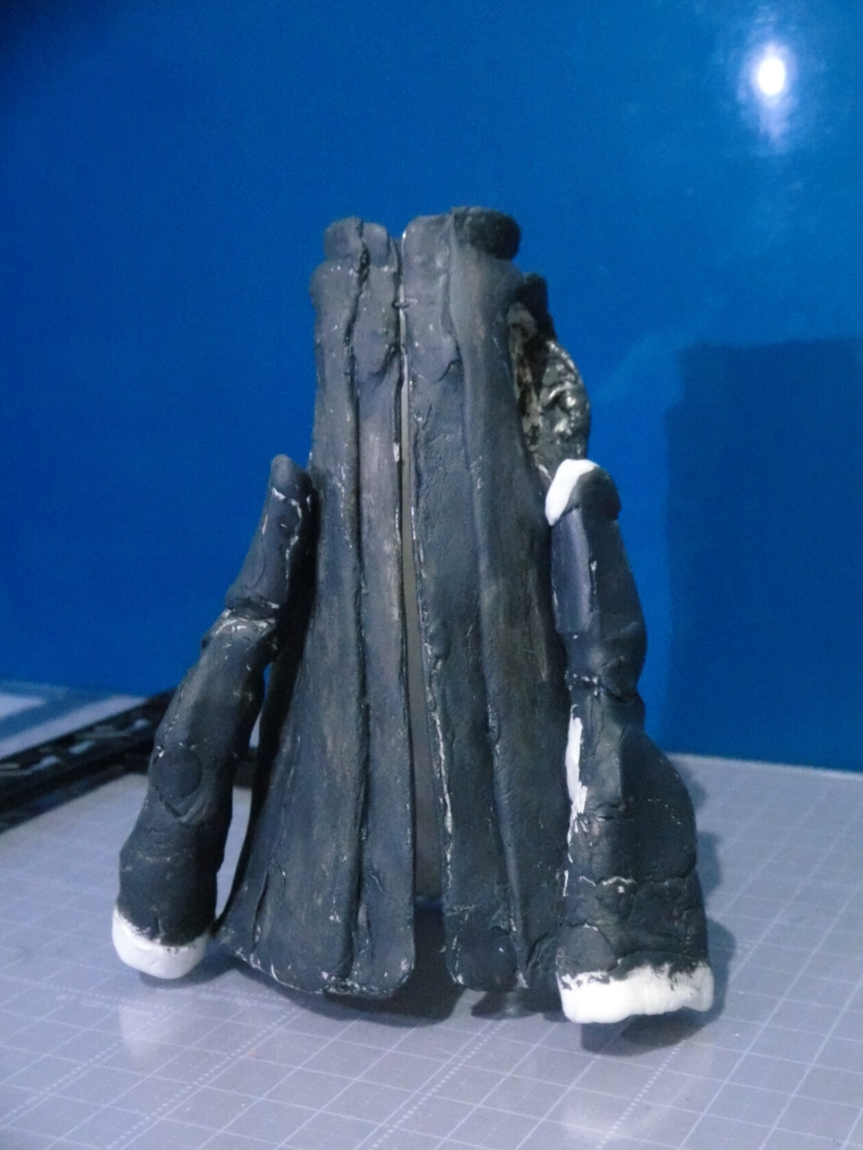

        ●最後の写真は
        本命キャラクターの 衣装です。
        伏せていますが、(^ -^; わかる方には わかっちゃいますね…。
        ∀の胸を盛り過ぎたのか?? 装着したら 胸部がひび割れてしまいました…。
        針金を軸に、100均素材でスクラッチしています。
        … シュール。
        ↑「紫々部 シオン」ジャア ナイヨ
        ( ; -; ∀が勿体ないうえに 服が難しいし、うまく出来ればよいです。
        ●というより、このノリの美プラ …(・ -・; ??大丈夫ですか
