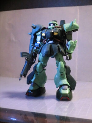

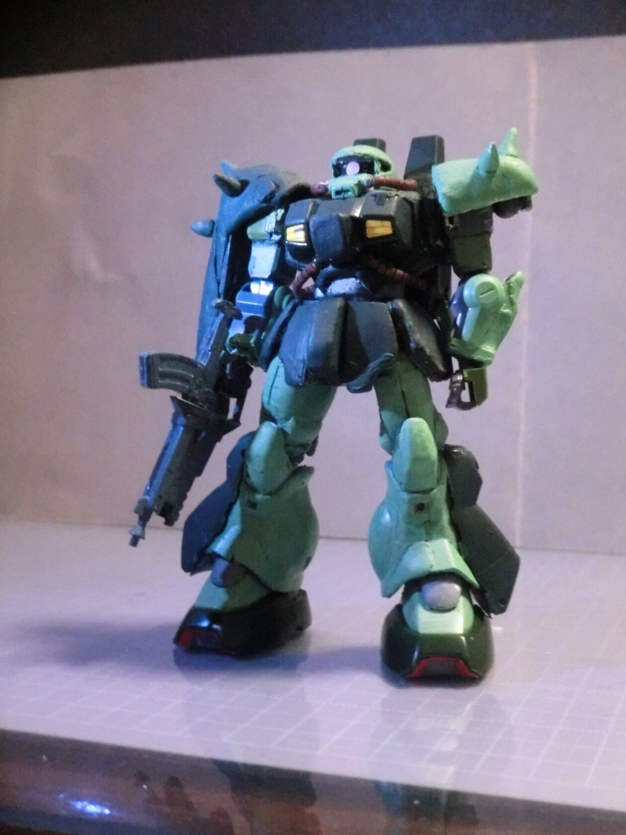

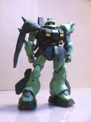

        前回、
        ハイザック(HGキット)を購入しましたので、 旧キットで比べることができました。
        旧キットの全高対策で、HGキットから脚を移植しました。
        それもあり、HGキットの方は かなり弄ることになってました。
        最終的に「ホビー・ハイザック」を目指してましたので、ガタガタになる程 カスタム中でした。
        モビルスーツ「ハイザック・カスタム」
        機動戦士Zガンダムに登場
        「連邦」陣営の 量産機「ハイザック」が前身 。
        ハイザックは─
        前戦争で 敵対してた「ジオン」の MS「ザク」の技術を取り入れた ハイブリッドな機体
        ・照準機の向上
        ・推進機の向上
        ・一部 ガンダリウム合金の装甲
        と カスタムされています。
        エウーゴのMS「百式」に逼迫したとあります。

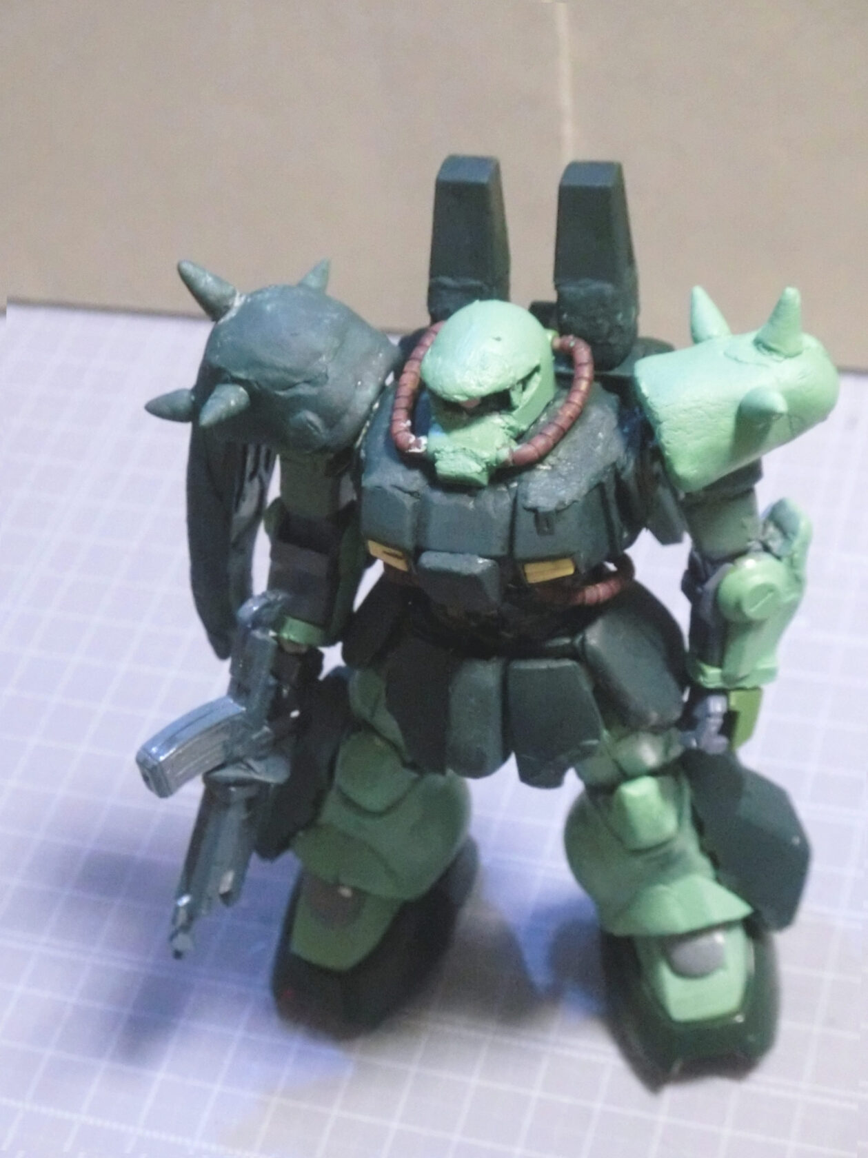

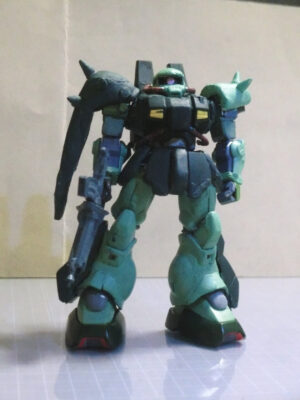

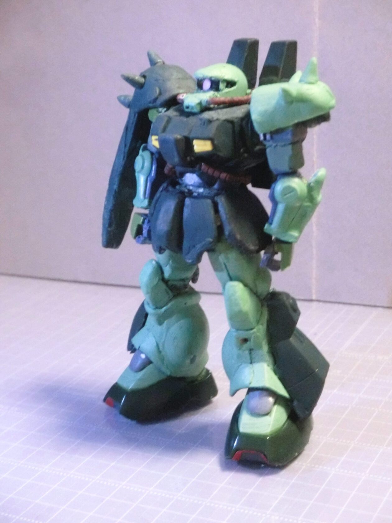

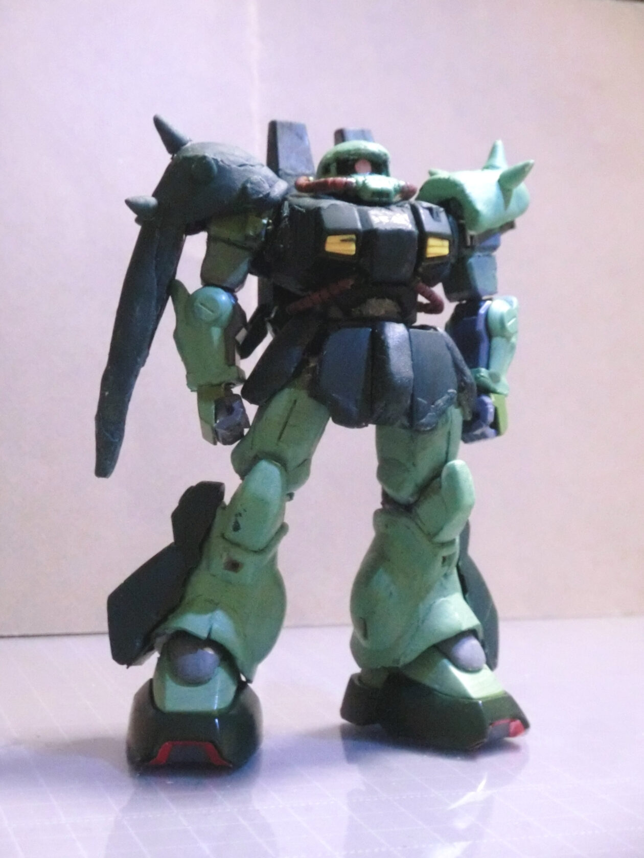

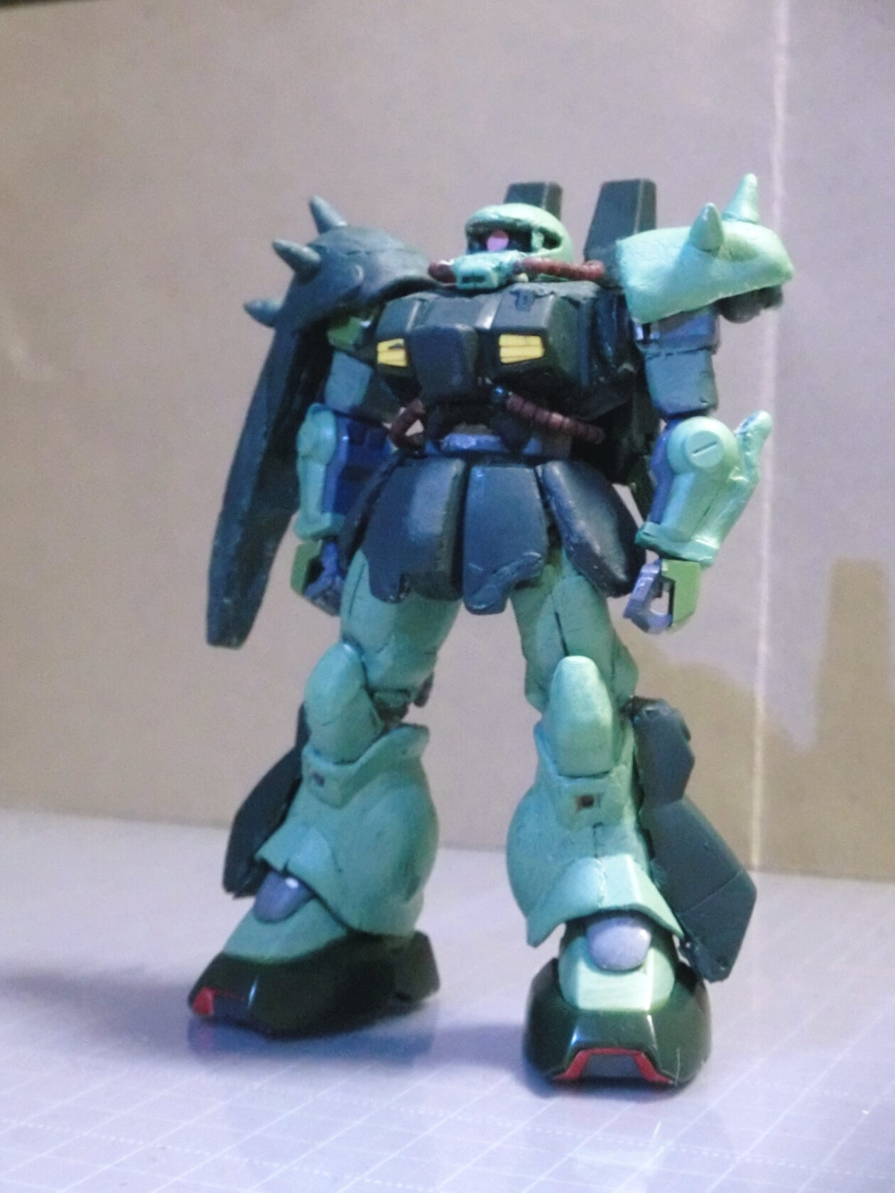

        ~~ キットの改造ですが
        前回の続きでありながら 「ホビー・ハイザック」は止めました。
        頭
        ・ザクⅡのように変更
        ・口先を延長
        胴
        ・肩幅の拡張
        ・装甲増し
        腕
        ・装甲増しで 絞りも増し
        ・肩にスパイクの追加
        腰
        ・装甲増し
        脚
        ・旧キットの移植
        長さを延長
        ・腿の形状を変更
        ・スラスター形状を変更
        ・膝ガードを延長
        その他
        ・バックパックの変更
        センサーの排除
        上部 ブロック形状の延長
        ・動力パイプの変更
        バックパックですが、HGキットは サイズ不足が残念なところです。
        塗装は、ハイザックよりも 明るいグリーンです。
        ホビーではなく、兵器としてのシリアスさが増したような気がします。
        「ザク」はこの方がよいかな と、納得しました。

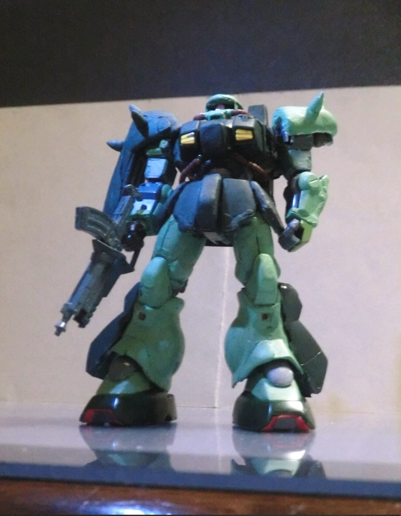

        私は「ハイザック・カスタム」用の武器を持っていないのですが、途中から何かしら持たせました。
        ・おそらく 「ザク改」専用のマシンガンと思われます。
        ( ´ ー`;
        戦後に拿捕されて 装備可能という設定です。
        けっこう似合いました。
        (実際は 狙撃に特化した機体です)
        頭部はまだ設定画に似てませんが、これで完成としておきます

          こんばんは。ハイザックとカスタムってけっこう違いがありますよね〜。うまくまとめられていると思います!
          • #14568
              カスタム機は、ノーマルとは けっこう違ってました。
              最初は「ホビー・ハイザック」で弄ってたのですが、そちらはまだノーマルに近かったです。
              (・ v・; 「カスタム」の設定を見るうちに、ホビー化するよりも 魅力を感じ 変更しちゃいました。
              ワルのような スパイクもいいですが、頭部もシャクレてて ・・・強烈なんです。
              ~ しかし 頭部のその再現はなかなか難しくて、半端にしちゃってます …うまくまとまる と伝わり嬉しいです。
              今 頭部の再現まで考えたら、スクラッチが早い気がしてきました。

              グリーンカラーになって渋みが増したように感じました!!๑•̀ㅁ•́ฅ✨✨
              アタシは個人的にプロテクターでこれでもか!ってくらい
              ガチガチに武装するのが好みなので~こういうカスタムは好きですね~(ノ*>∀<)ノ?
              マシンガンの装備もカッコイイなぁ~( ✧Д✧)

                  カラーリングですが、「ザク」は このジオン系のグリーンが似合いますね。
                  ~実質 連邦のザクなのですが、あえて外れたカラーなのも「カスタム」だなあって気がしてます。
                  この 肩のスパイク(と肩アーマー自体)が、他に無い攻めたデザインです…。
                  ( ´ -` 私も この「やり過ぎ感なプロテクター」は好みです。 (??世紀末ストーリーの趣向が入ってる)
                  マシンガンは似合ってよかったです。 別のザク系のものかと持たせました。
                  (別の某サイトでは 詳しい方がいて)ガンダムSEEDのマシンガンだと指摘されましたが-(汗)

                こんばんは?完成おめでとうございます‼️
                旧キットに脚を使ってしまったHGとの事ですが、
                メリハリのある改修で強そうなシルエットになってて良いですね?
                色も、いわゆるファーストガンダムの馴染み深いザクの色に近い色味でザクらしさが出てて好きです?✨
                • #14580
                    HGキットには、旧キットからの脚が来て かえって重量感出てよかったです。
                    HGはメリハリが弱いので、胸部/肩など 変更が多くなっちゃいました…。 作り始めてから 変更の変更です。
                    ( ´ー` おかげて、肩に「スパイク」を増設したとき 化けました-。
                    フォルムが 初代ザクに近くなった気がしてます。
                    カラーリングが 劇中でも「初代ザク」に寄っているので、 ファーストガンダムに回帰してる機体なのかも。
                    私もこの色合いが気に入って、思いきった変更をして よかったです✨。
