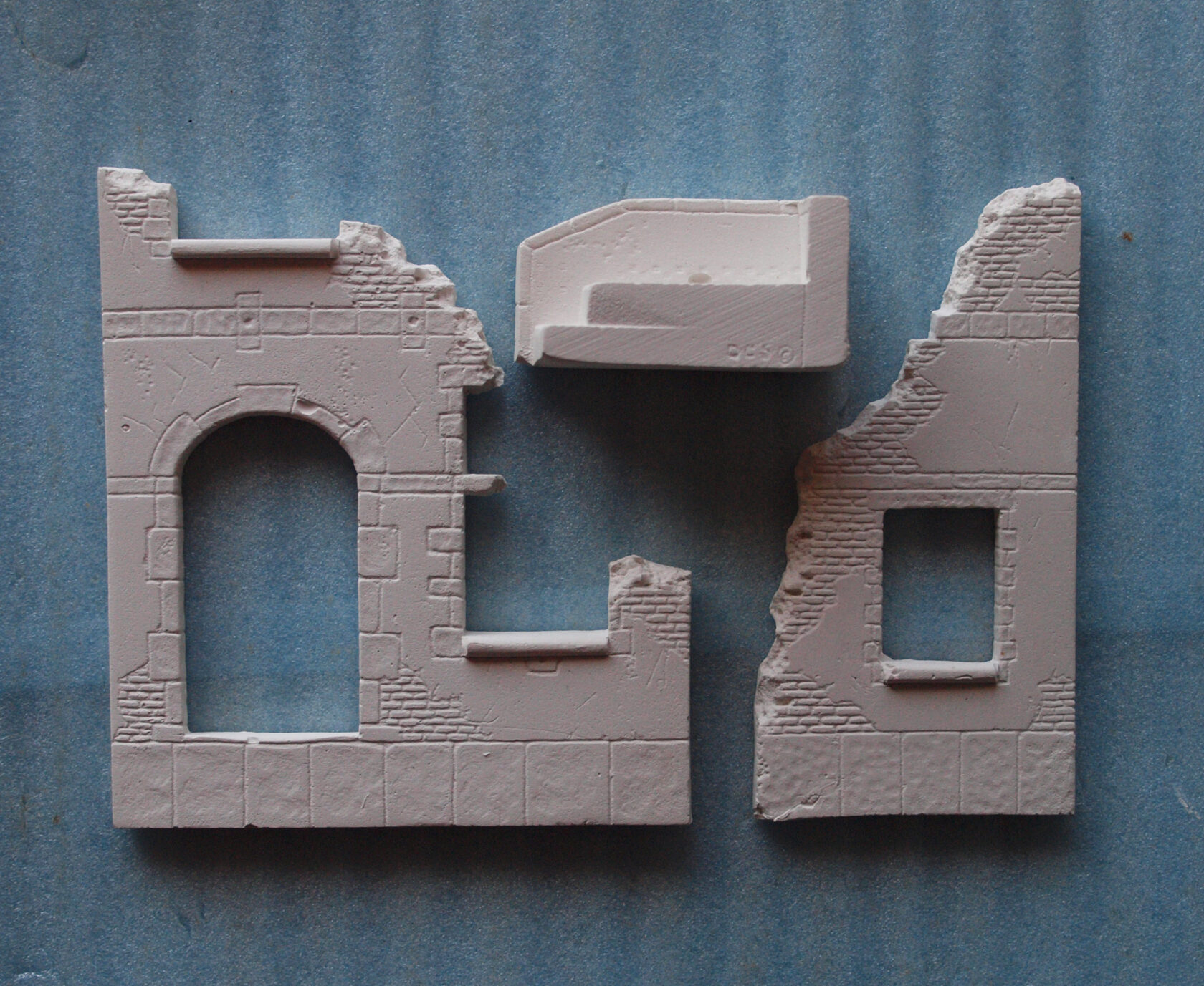

      新作を同じヴァーリンデンのD.C.Sの廃墟としましたが、他との関係から先ずは組立を行いました。
      ただ、ヴァーリンデン製にしては珍しく壁面に隙間とつなぎ目表現にもズレが出ましたので、以下に対策を行なうか思案しましたが、壁面に出た隙間を先ずはタミヤのホワイトパテで隙間を埋める事にしました。
      表面の漆喰が剥れた部分の石組を見ますと煉瓦を積み上げた様になっていますので、レンガ造りとし、その他の石材は派グレー系の石組とする事にしました。
      実際は石膏の充填不足とおもわれますが、多数の凹みは弾痕に近付けてみたいと思います。
      D.C.S.基本組立を行えば残る作業は塗装のみとなりますし、隙間を埋める作業も行ないましたので、下地塗装を始めます

          白玉餡さん。
          このキットは1978年に販売され始めたものですから、48年前のものになります。
          通常ですと貼り合わせ部分に目立つ隙間は殆どでないのですが、今回は目立つ隙間が
          出ています。
          ともかくホワイトパテで隙間を埋めました。
          下地塗装に入りますので、イメージもさらに変わるかと思います。

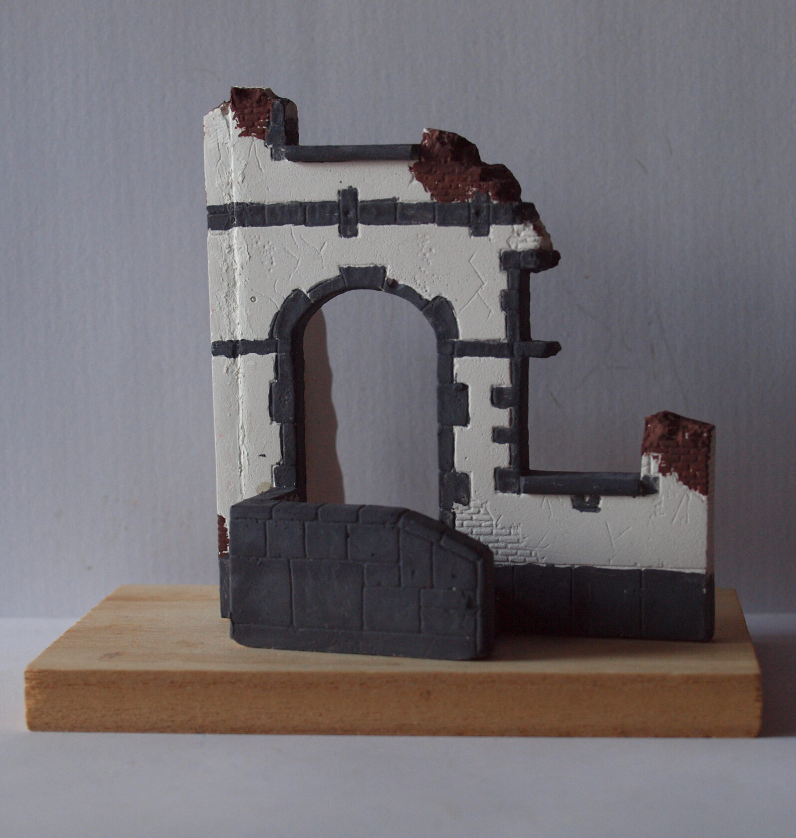

        前回に引続いてアクリル塗料で下地塗装をはじめました。
        当初は壁内も自然石の予定でしたが、今回は礼拝所と相違して赤レンガとしました。
        一部レンガ部分の下地塗装を忘れているのに気がつかずにいましたが、抜けを確認しましたので仕上塗装の前に下地塗装を忘れないように致したいと思います。
        廃墟は礼拝所と相違してグレー系の石材を使用する様式に致します。
        グレー系の石材の下地塗装はジャーマン・グレイを使用しています。
        赤レンガはNATOブラウンを使用しています。
        ただ、石膏モデルの特徴として裏面には全くモールドがありませんので礼拝所と同様に未塗装と致します。
        また、モールドのズレは塗装で修整する事にして下地塗装を行なっています。

            コウさん。
            今回はブルー系の石材をモチーフにしていますので、
            下地塗装にはジャーマングレーを使用しておりブラックは
            使用していません。
            今回は簡易型の撮影ブースを使用していますが、被写体の置く場所が
            悪かったのか、実際よりかなり黒く映っています。
            仕上げ塗装でかなり明るくしますので、仕上げ塗装後は現状とは
            かなりイメージが変わるかと思います。
            赤煉瓦はマースブラウン(明るい目の茶色)を使用して仕上げ塗装を行います。
            今回は場所が固定されますが雨だれも加えますの最終的にはかなり
            イメージが変わるかと思います。

              下地塗装としてタミヤの水性アクリル「ジャーマングレイ」を使用しましたが、
              石膏という事で思った以上に黒味が出てしまいました。
              石膏モデルは背面にモールドが全くありませんから、仰せの通り背景は必要かと思いますが、
              スケールが1/35ですから礼拝所同様に思った以上に大きさがありますので、ヴィネットにしても
              相当大きさものになるかと思います。
              という事で今回も廃墟のみの完成といたしたいと思います。

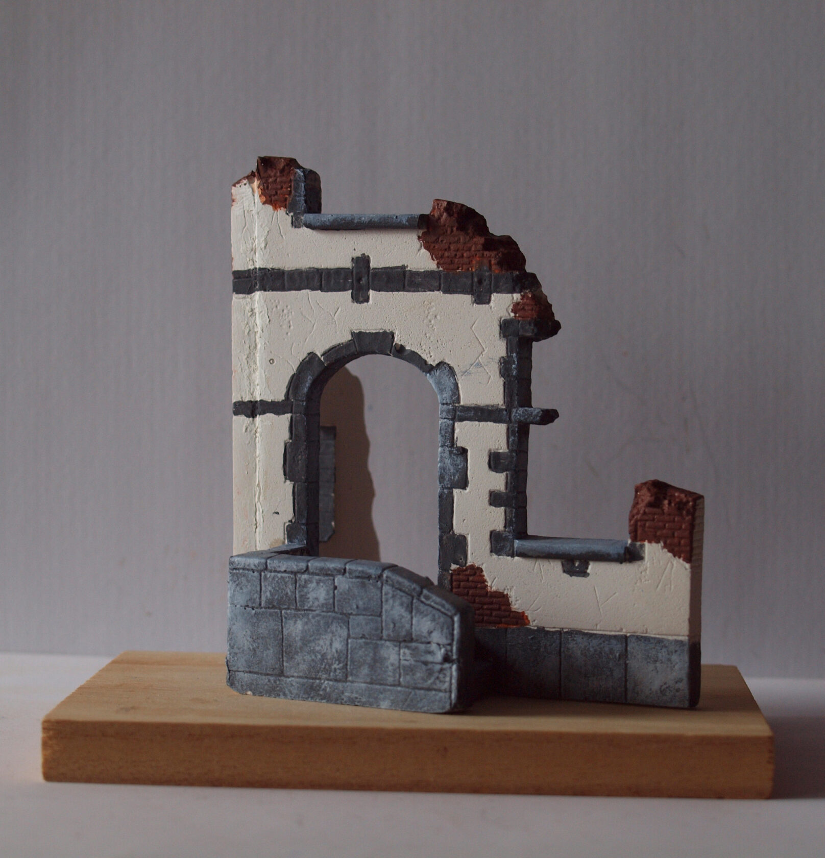

          • #13836

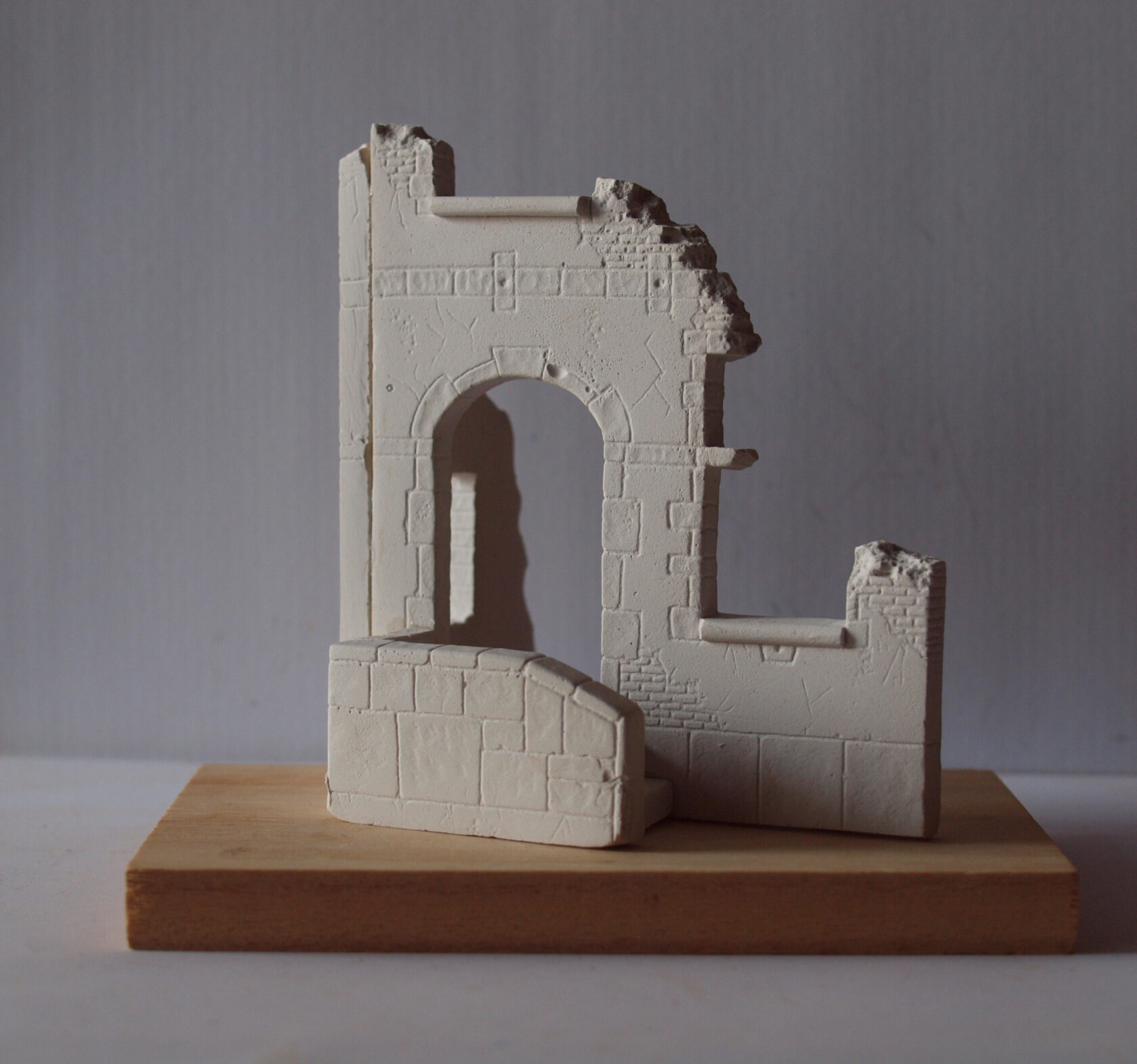

            廃墟の仕上塗装を開始しました。
            仕上塗装は、まずはグレー系石材から始めました。
            下地にジャーマングレイを使用しましたが、少々黒味が強かった様ですので、仕上塗装では「ペイナーズグレイ」に「チタニウムホワイト」を多めに容れていますが、それでもまだまだ黒味が強いように見えますから、もう少し白味を入れたいと思います。
            赤レンガには「マースブラウン」を使用しています。
            石膏モデルは背面にモールドが無く時には膨れ上がっていますので、背景を追加しませんとヴィネット/ディオラマに使用しても何か不足感等があるように思います。
            ただ、かと申してスケールが1/35ですから、ヴィネットにしましてもかなりの大きさになりますので、今回も現状のままと致したいと思います。
          • #13850
              わぁ+。:.゚٩(๑>◡<๑)۶:.。+゚ホワイトで石壁感よぉ~っくでてますね~!
              風化具合が良い!!
              そっかぁ思ったよりも大きいサイズなんですね~ふむ。
              礼拝堂と共に
              インテリアとしても品よく良さそうです⸜(* ॑꒳ ॑* )⸝?
              • #13852
                白玉餡さん。
                石膏モデルでも白壁はホワイトで塗装を行っていましたが、
                改めて見ますと石膏の白さそのままの方が雰囲気が良いみたいですので、
                今回は白壁は石膏のままで完成させたいと思います。
                スケールが1/35ですからサイズはそこそこ大きいですから、
                若し戦車を置いたヴィネットでもベースは最小にしてA4くらいは必要かと。
                仰せのインテリアの件ですが、ベースやシーンを工夫すればインテリアとして
                ありだと思います。
                赤煉瓦を留めている漆喰の表現は必要ですから、こちらはオフホワイトを
                混色して塗装の予定です。

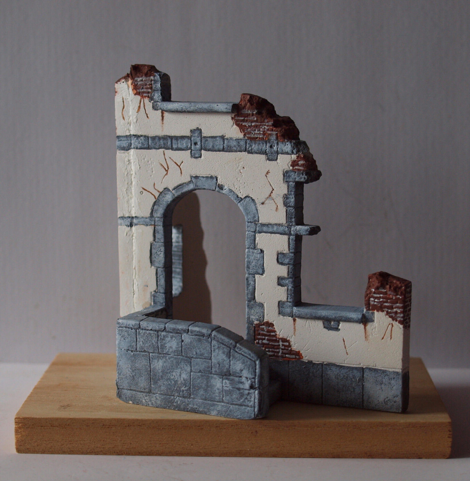

            • #13885

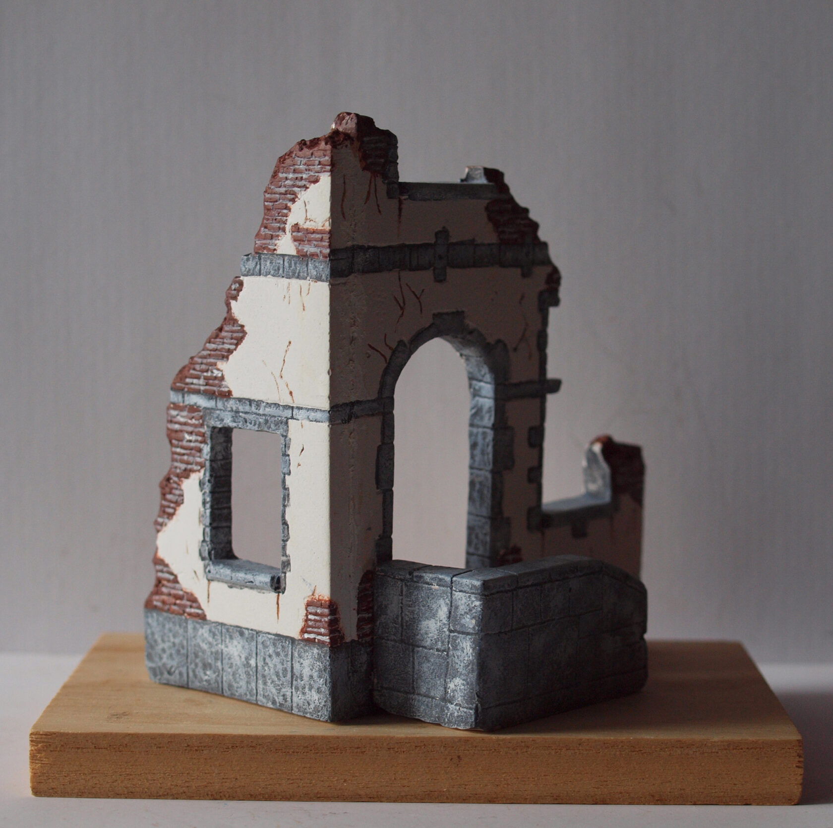

              廃墟の仕上塗装も愈々終盤になってきました。
              このキットには附属されていませんが、廃墟ですから欲を言えば廃墟の周辺に瓦礫が有ればと思います。
              雨だれはオーバーにならないように窓の端からのみにしています。
              漆喰の罅割れのモールドがありますので、控えめに赤レンガが見えるているように入れてみましたが、もっと濃くした方が良いかなとも思っています。
              次回をもって最終完成となるようにと思っています。
            • #13888
                ロマンさん、こんばんは
                (かなり朽ちた感が 強くなりましたね)
                罅割れですが、煉瓦まで割れてないものとか 混在してるとリアル と私は思いました。 薄い罅も残っててありかなあ と感じます。
                しかし、前回の写真でブラックに近いと思われたカラーが「ブルー」に見えてきて ヨーロピアンさが伝わってきます。
                • #13892
                  実はヴァーリンデンの石膏製赤煉瓦も手元にあるのですが、
                  本格的なベース(地面等)を作成しませんと形になりませんので
                  現状のままで次回には完成という事に致したいと思っています。
                  赤煉瓦は石膏製ですから割る事は可能です。
                  ただ、1/35スケールのレンガ(サイズ:長8㎜、幅4㎜、厚3㎜)をそれらしく割るのは大変な作業に
                  なるかと思います。
                  後は漆喰の割れ表現に一工夫いるかなと思っていますので、次回で最終としています。

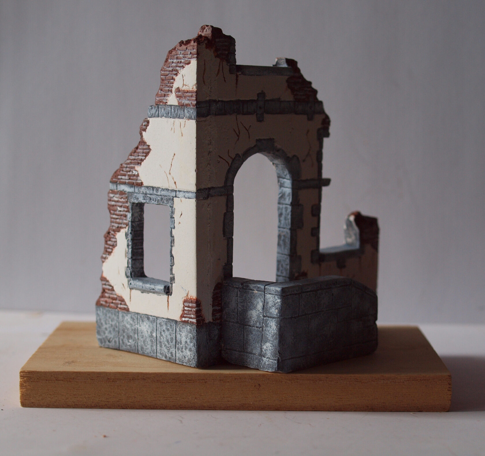

                • #13932
                  縁戚に歴史好きが居りませんので、幕末資料を壬生寺様に5年ほど前に寄贈しましたが、以降年に一度御伺して貫主様(律宗で住職の事)とミーティング致して居り、本年は22日から27日にかけて京都へ行く事から、その間はホビー作業が出来ません。
                  パッと見は余り差はありませんが、急ぎ廃墟の追加作業を行ないましたので、一旦完成と致したいと思います。
                  帰宅後はスキタイ王の完成作業へ移行いたしたいと思います。
                • #13935

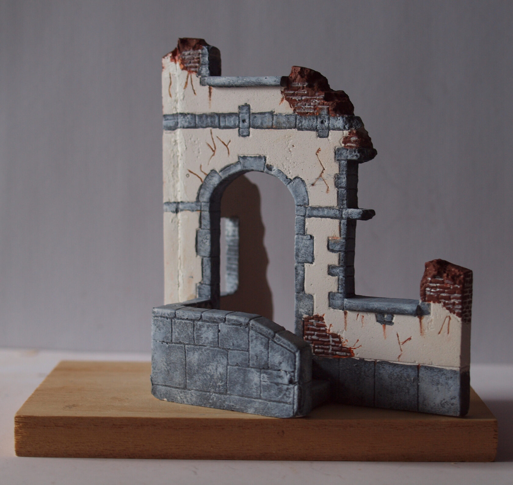

                    • #13937
                      赤煉瓦の色は少々濃かった様に思っていますが、
                      ひび割れは仰せの通り漆喰の中は赤レンガ色ですから
                      バーントシェンナでひび割れから煉瓦の色が見えている
                      感じを目指してみました。
                      この状態でフィギュアを置いても、地面ができていませんと
                      形にはならないと思います。
                      例えば路側の廃墟に接する道路にバリケードや銃座等が
                      有れば、絵になるかと思います。
