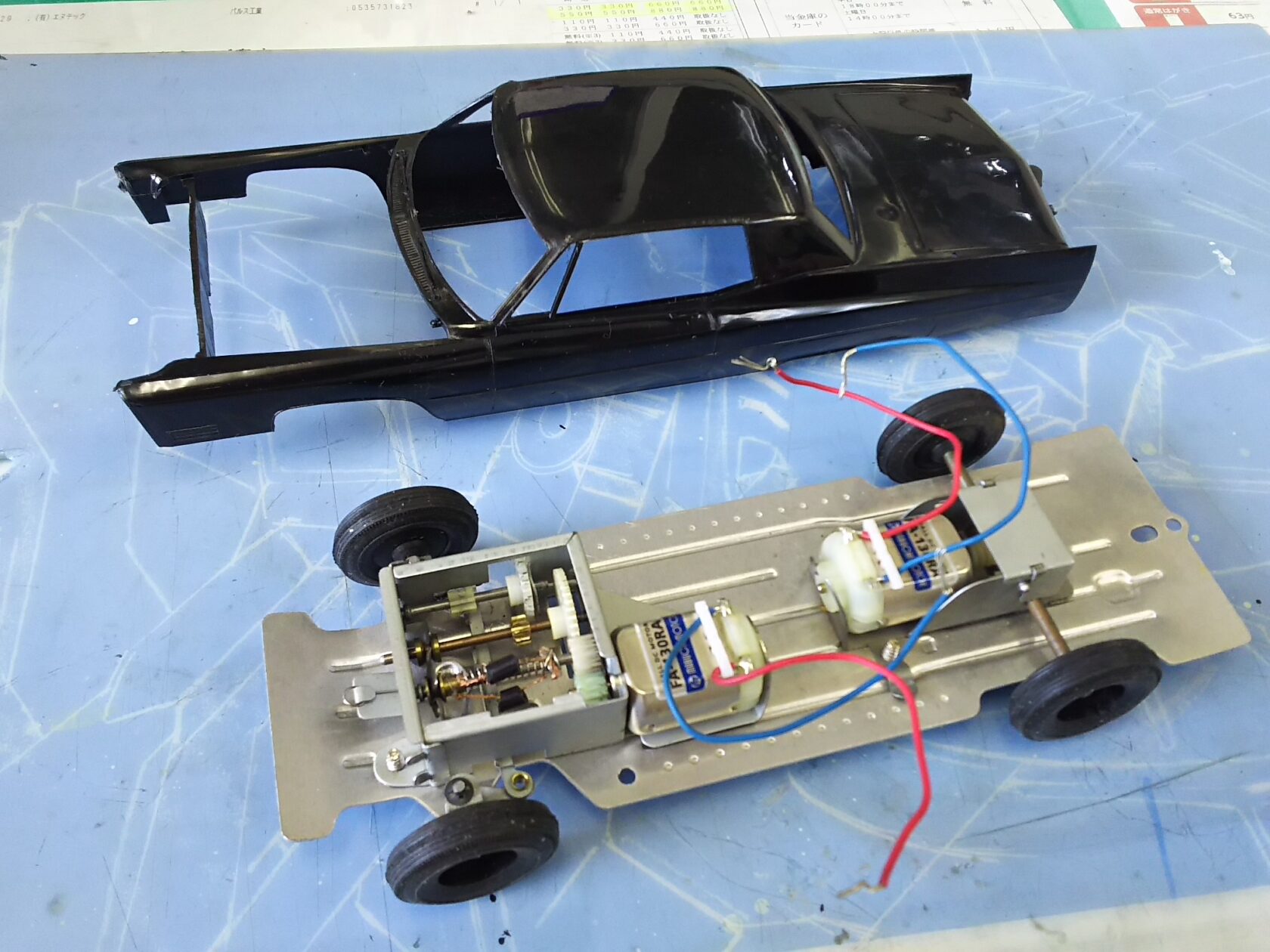

      アオシマ 1/24 スーパーリモコンシリーズ No.2
      キャデラックカスタム
      製造年不明ですが車の年式が’67なのでその頃のプラモかと。
      約60年前で定価は1600円。今ならプレ値で1桁増える勢いのヤツだと思いますが、二十年位前に中古屋さんで定価の3割引+消費税5%で1176円という、目ン玉飛び出す👀価格で売ってて脊髄反射で手に取り会計ダッシュで奪取した思い出深い逸品です。
      なんでこんな貴重な物を作り始めたかというと、静岡ホビーショーに向け、模型部員がハセガワの1/24の’66キャデラックを作り始めたから。サイズもカタチもほぼ一緒なので並べるしかないぞと。

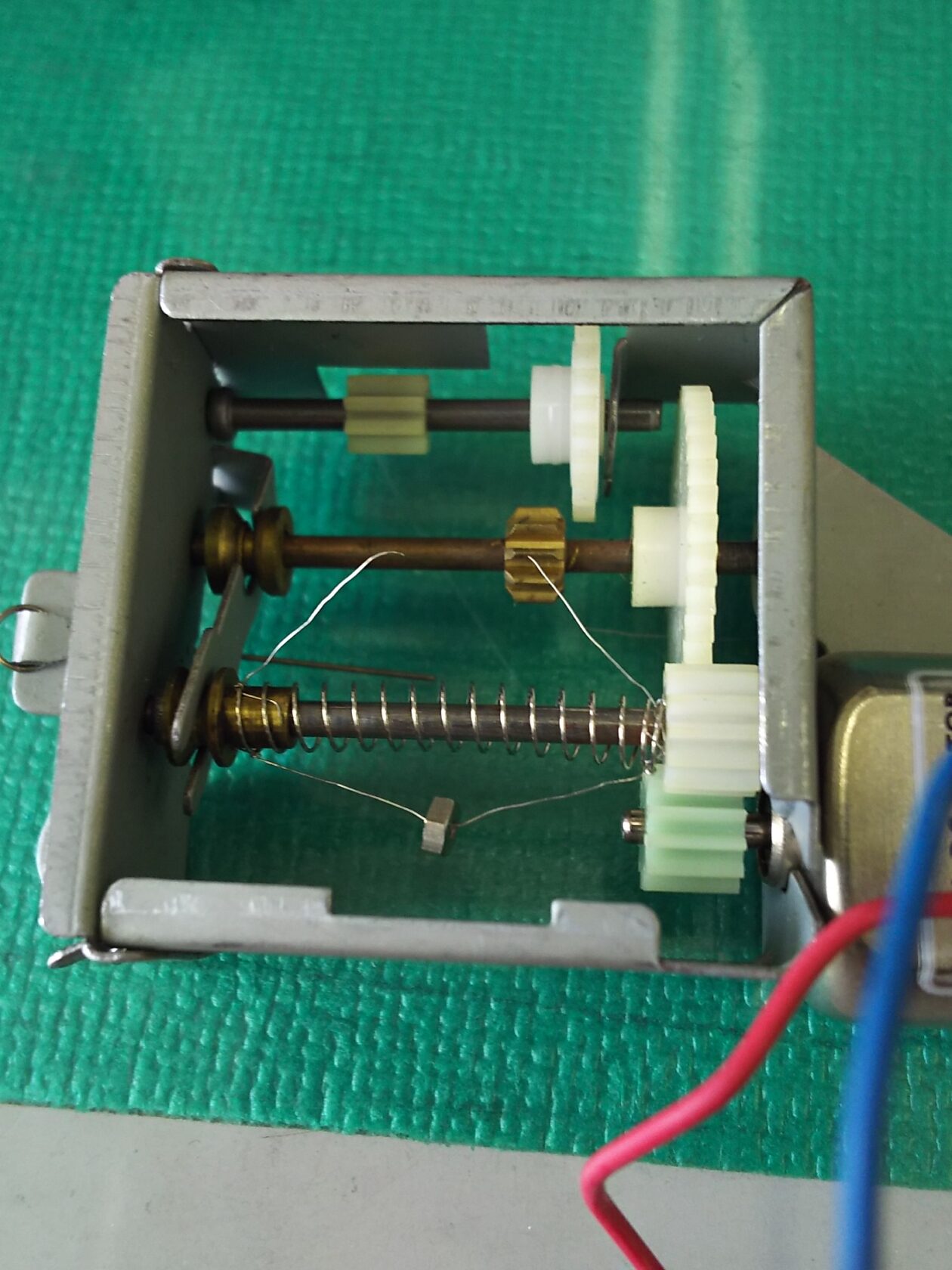

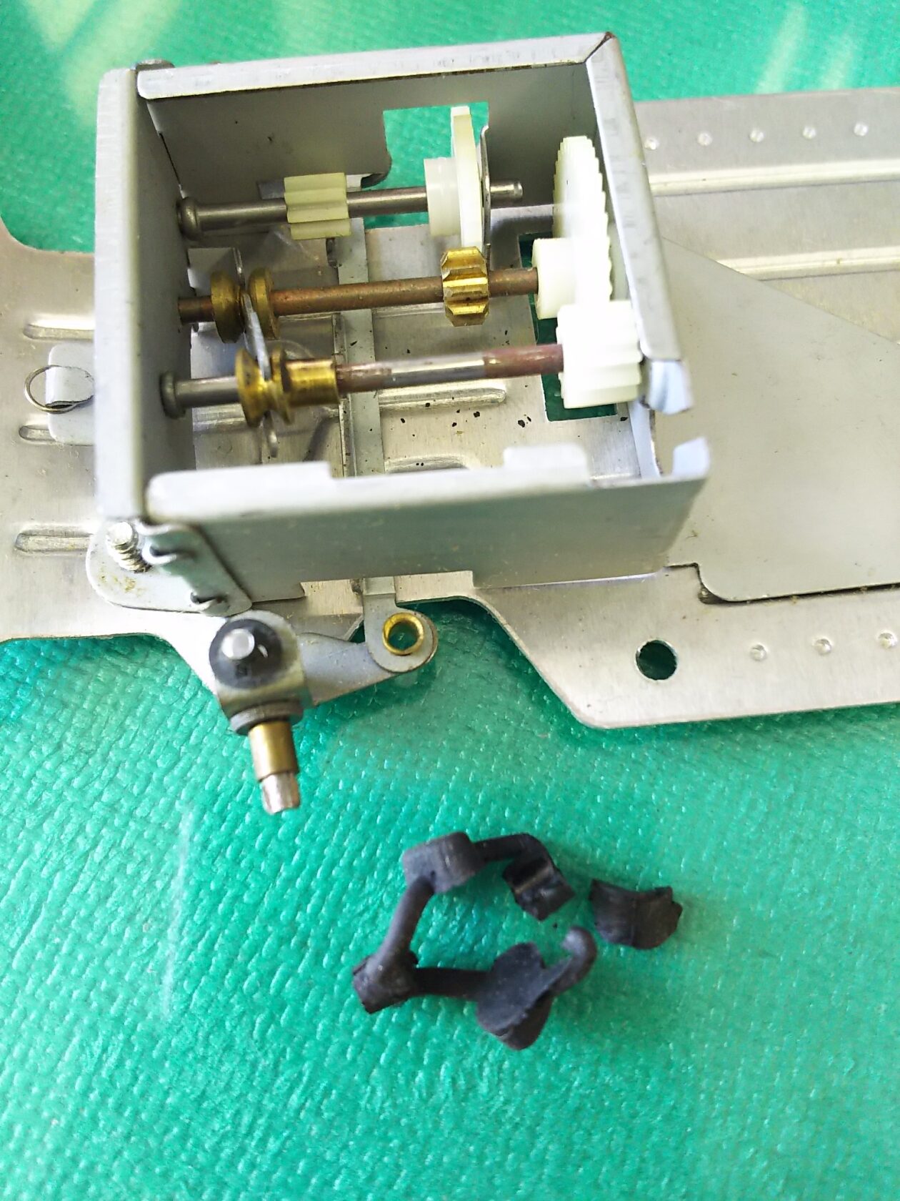

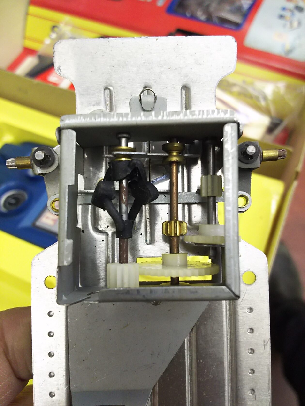

      内容としては金属製シャーシに組み立て済みリモコンボックスという凄い仕様で、普通は車の有線リモコンのステアリングギヤボックスは1度ステアリングすると自分で元に戻さないといけないものですがコイツは遠心クラッチとシフトアームを駆使してステアリング操作を止めれば中立位置に戻るという素晴らしい設計です!

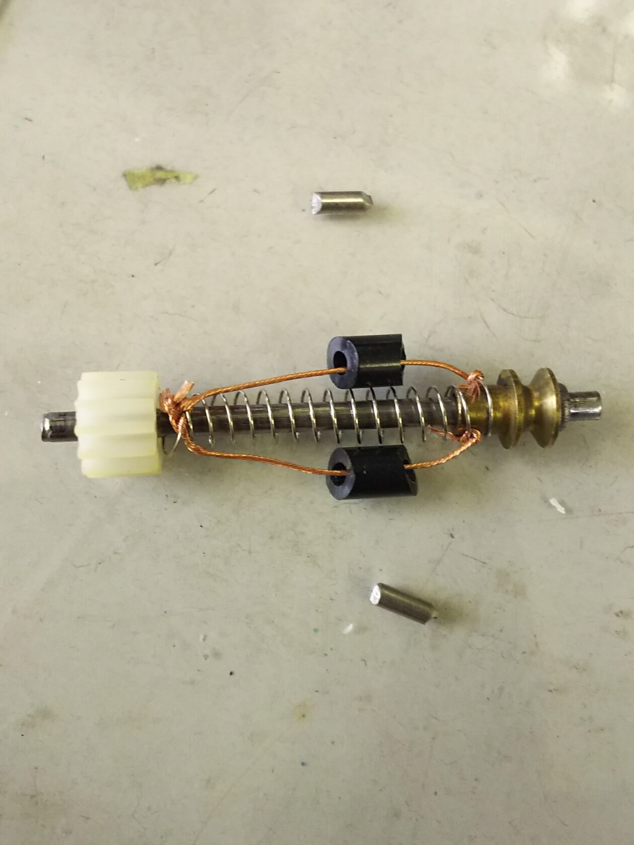

      ……が、その遠心クラッチのゴム部品がもう劣化して崩れ落ちてしまい、代わりにバネとワイヤーとオモリで自作して何とかしました!

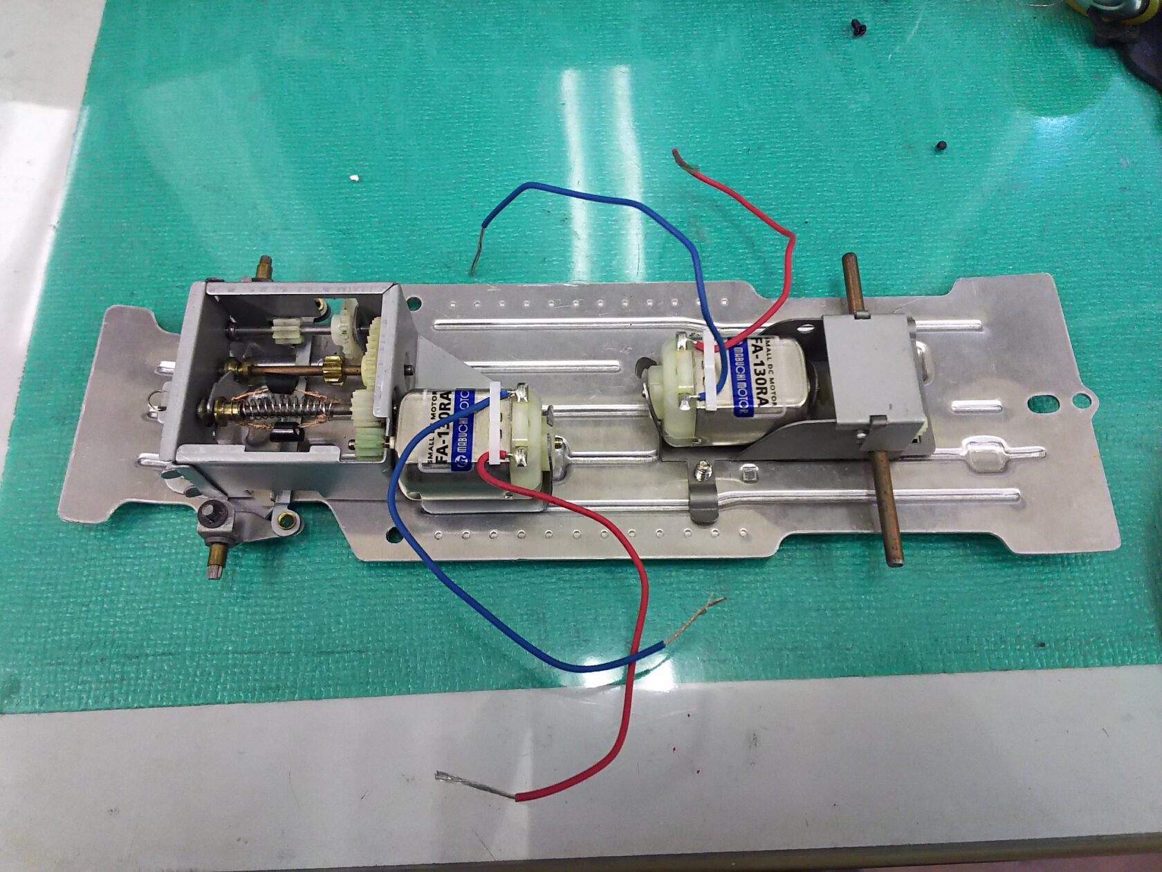

      ……が、ギヤやシフトアームの噛み合わせが悪くてマトモに動かず、分解して鉄製部品を少しずつ曲げて半日掛かりでちゃんと動くようにしました!

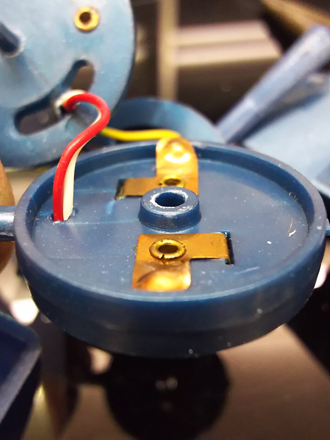

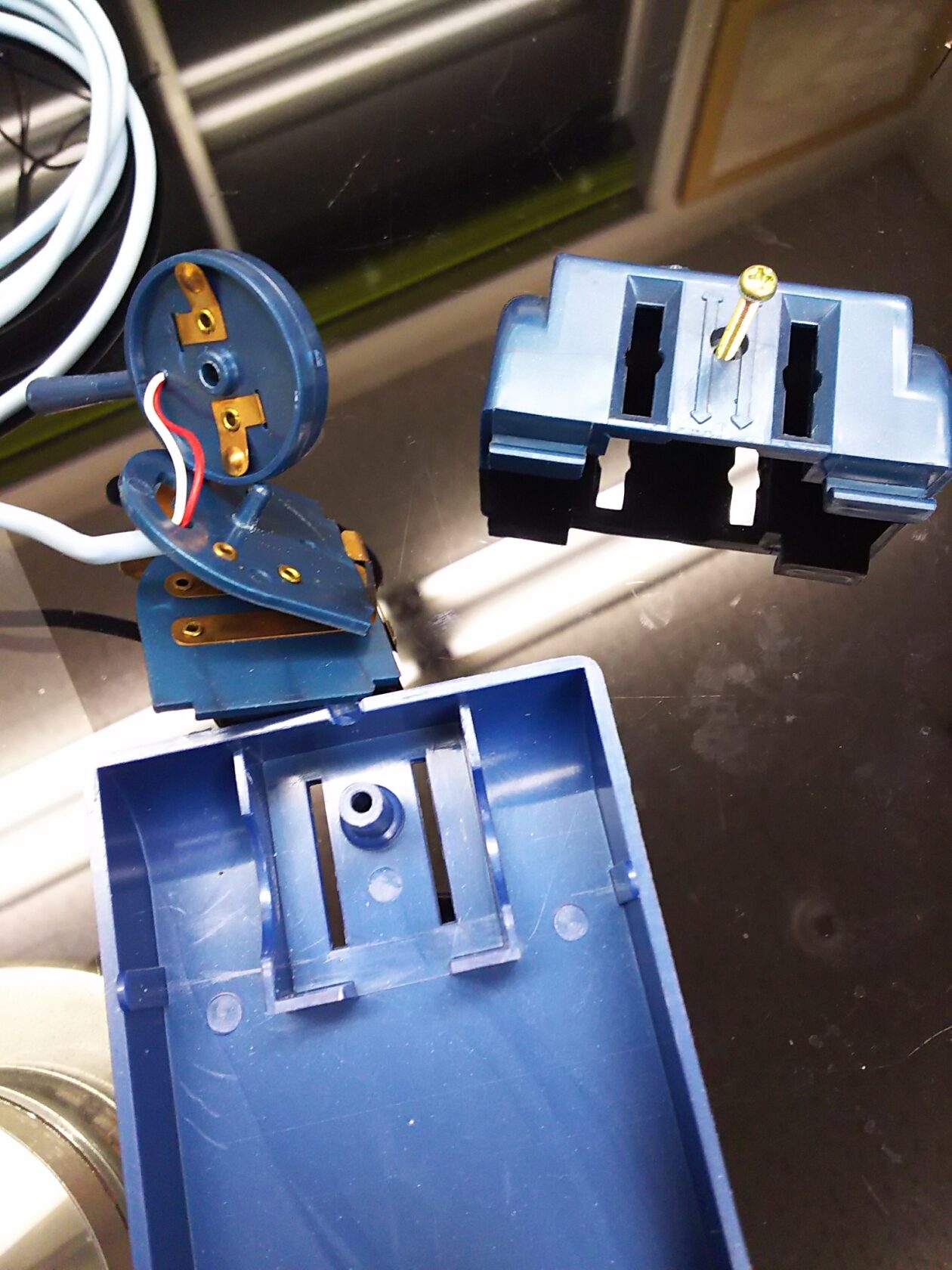

      ……が、リモコンボックスを繋ぐと後進レバーのみ動作しない💦分解すると金具の接点がズレてましたが、カシメてハンダ付けしてあるので動かせず、ラジオペンチの力技で無理矢理金具を歪ませて何とかしました。

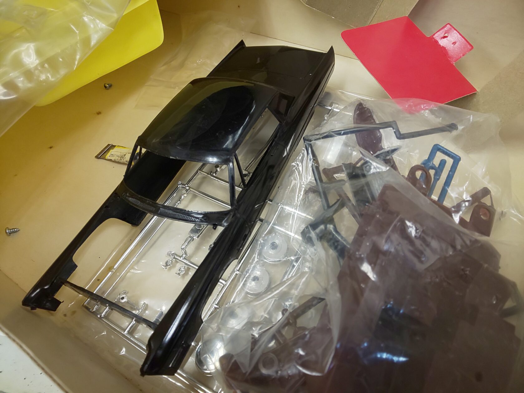

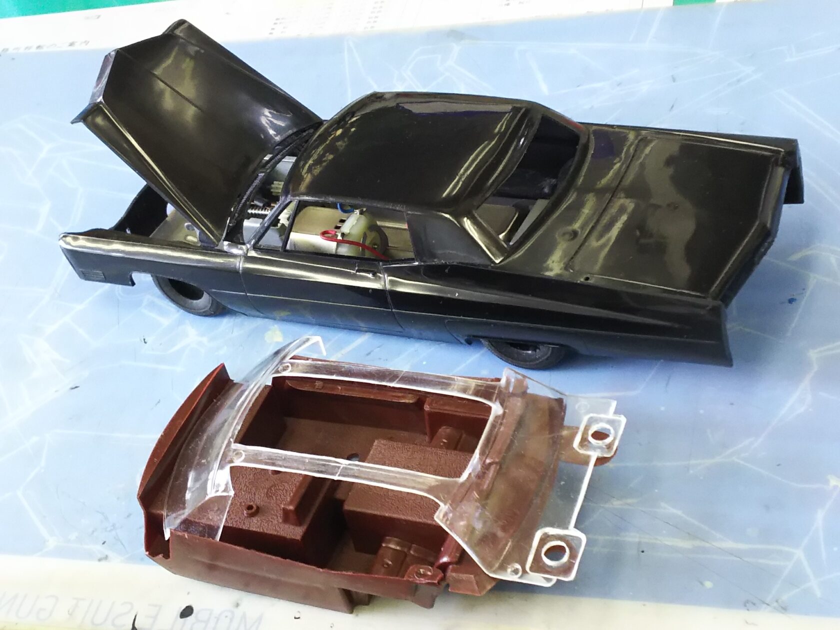

      黒いボディは淡いブルメタで塗ろうと思ってましたがヒケやヨレやバリやスレやクスミが酷い、けど妙に艶はある……って事で、そこそこ整えて成型色のまま行こうと思います😅
    • #13194
        Dr.カノンさん、こんにちは
        前のも凄かったけど、メカニズムとレア度では ??過去一番。
        モーターで切るステアも パワー過剰で時代を感じます。
        それを、ゴムの反動で真っ直ぐに戻るのがイイですね-。
        (^ -^; 確実に ゴムはもたないですよね。
        スプリングやら、金属加工やら また難しそうな作業で 目を見張りました。
        プロポもレトロで、( ´ -` これは 完成したら話題になりそうですねえ
        • #13213
          コウさん、こんばんは😃🌙
          自分が子供の頃に売ってたり作ったりしたプラモは懐かしさがあって良いものですが、コレはおそらく自分が生まれる前の全く知らないプラモでした😅でも、それだけに希少性は強く感じました。
          加工の評価ありがとうございます😉❗️
          縁あって入手し、作り始めたプラモなのでちゃんと動くように完成させて各地の展示会で皆さんに披露したいと思います‼️
      • #13204
          こんにちは。ひゃー!まるで修理業者!ギミックを理解して代用品で再構築するなんて匠ですやん!当時1600円に相応しい豪華な仕様。応援してます(⁠^⁠^⁠)
          • #13215
            こんばんは🌙😃❗️
            応援ありがとうございます‼️
            実は代用品もいきなり上手くいったワケではなくて、最初は細い針金と小さいナットで試みて……動作はできたんですがすぐに切れてナットが1個飛んでいきました😅💦
            手を付けた以上、頑張って完成させます😉✨

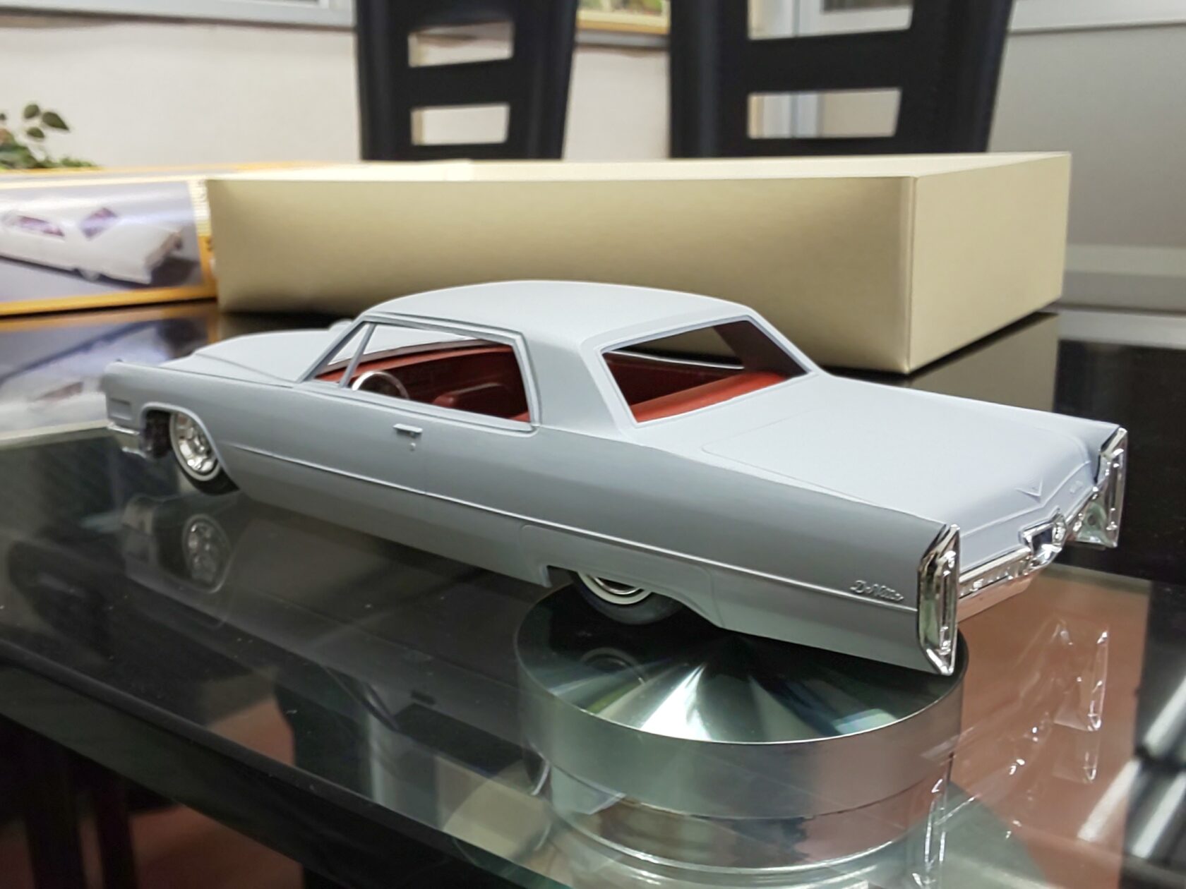

              ちなみに友人のハセガワ版は’90年代のキットなだけに色々綺麗です(写真はローダウン加工・サフ吹き済の状態です)❗️
