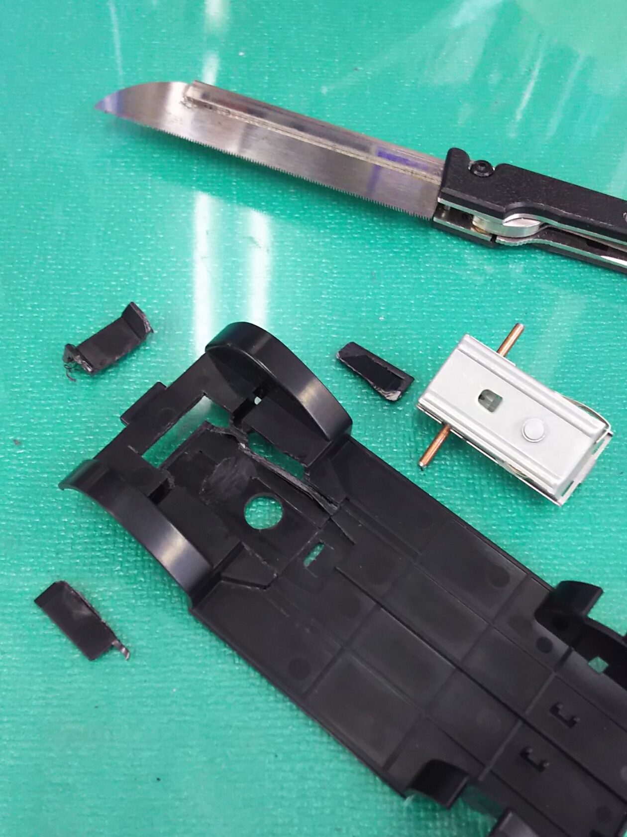

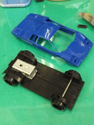

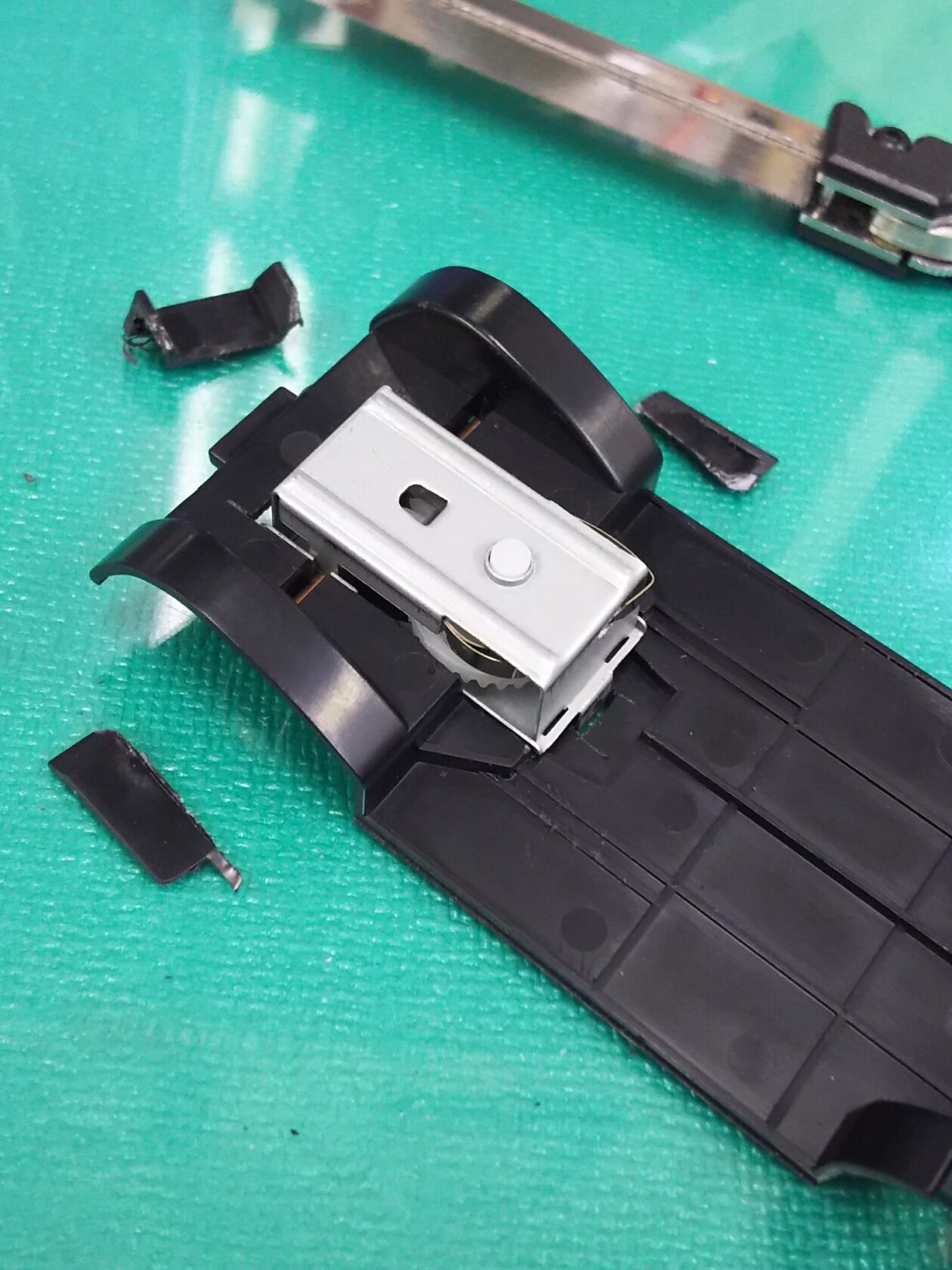

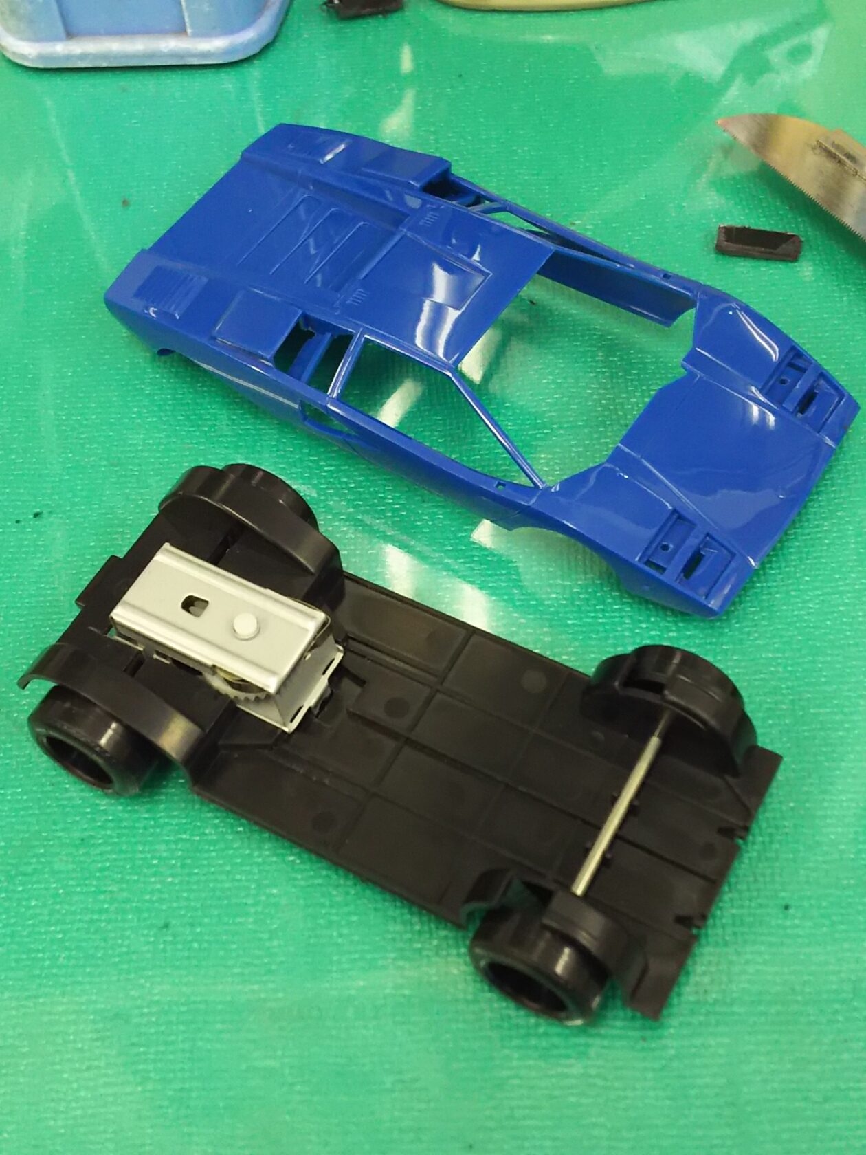

      楽プラのカウンタックLP400を作りました。

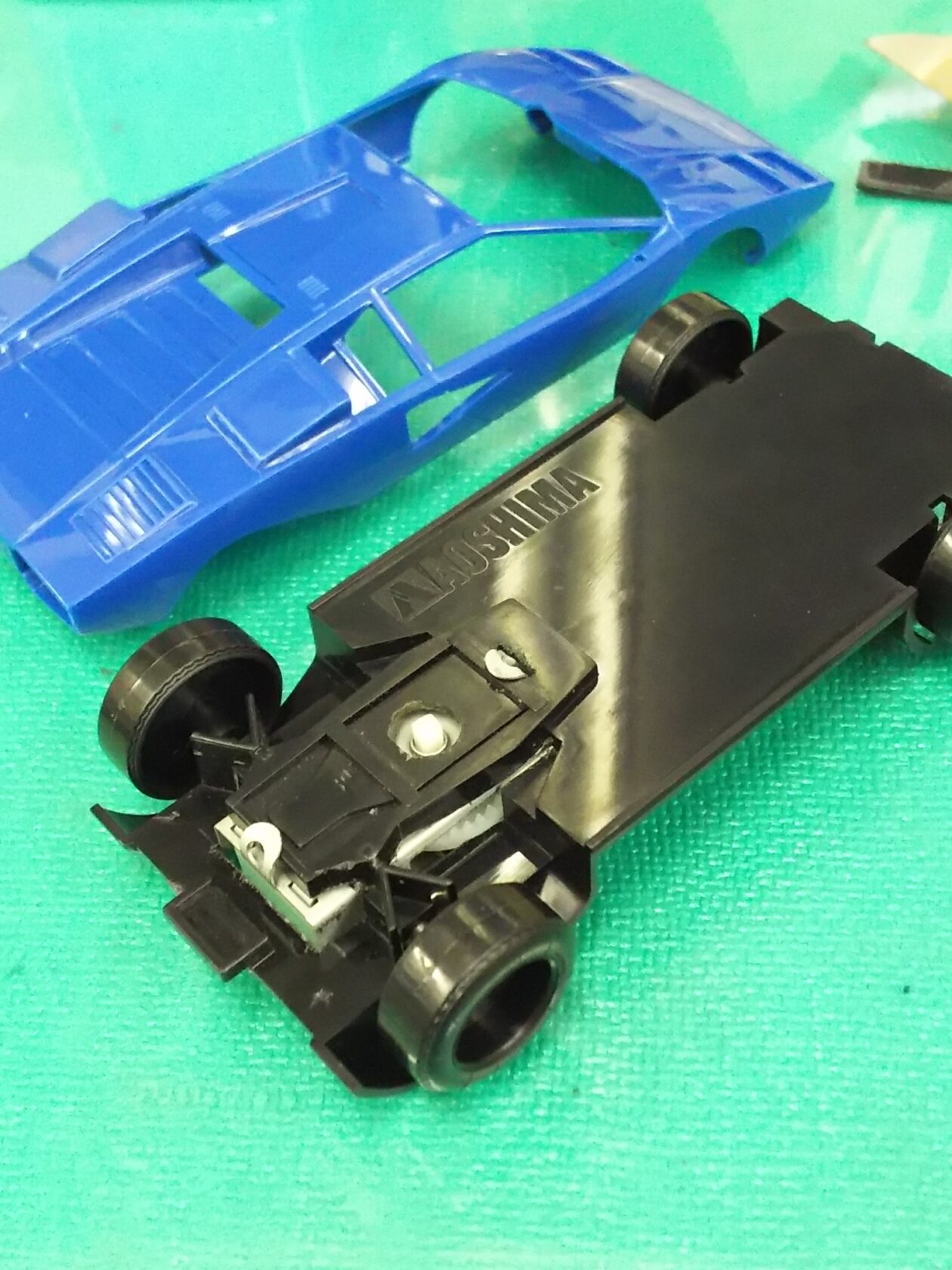

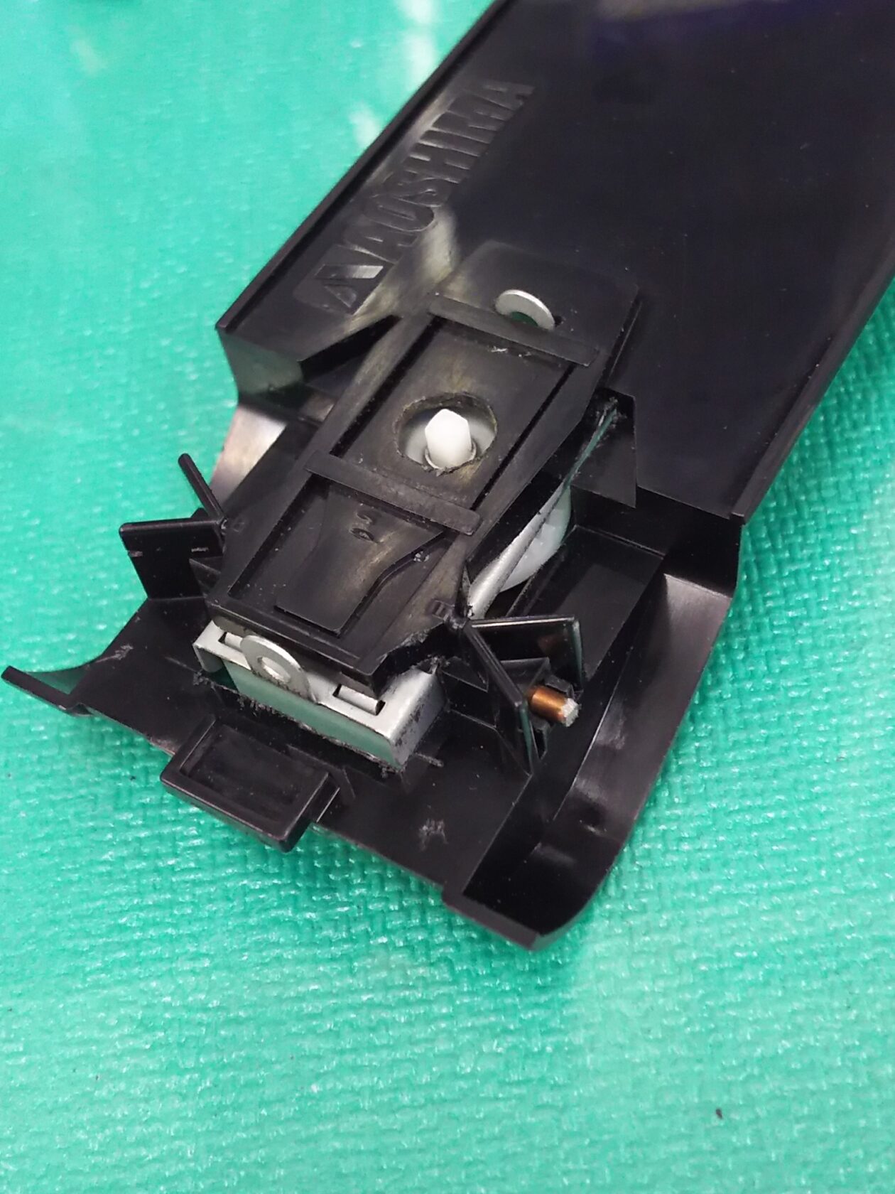

      シンプルな構造だし、走らせてみようかと河合商会の100円プラモのゼンマイを用意して無理矢理仕込みました😏
      が、シャーシを意外と変な切り方・残し方にせねばならず大変で3時間ほどかかりました😂シャフトも長い物を切り出して差し換えてます。

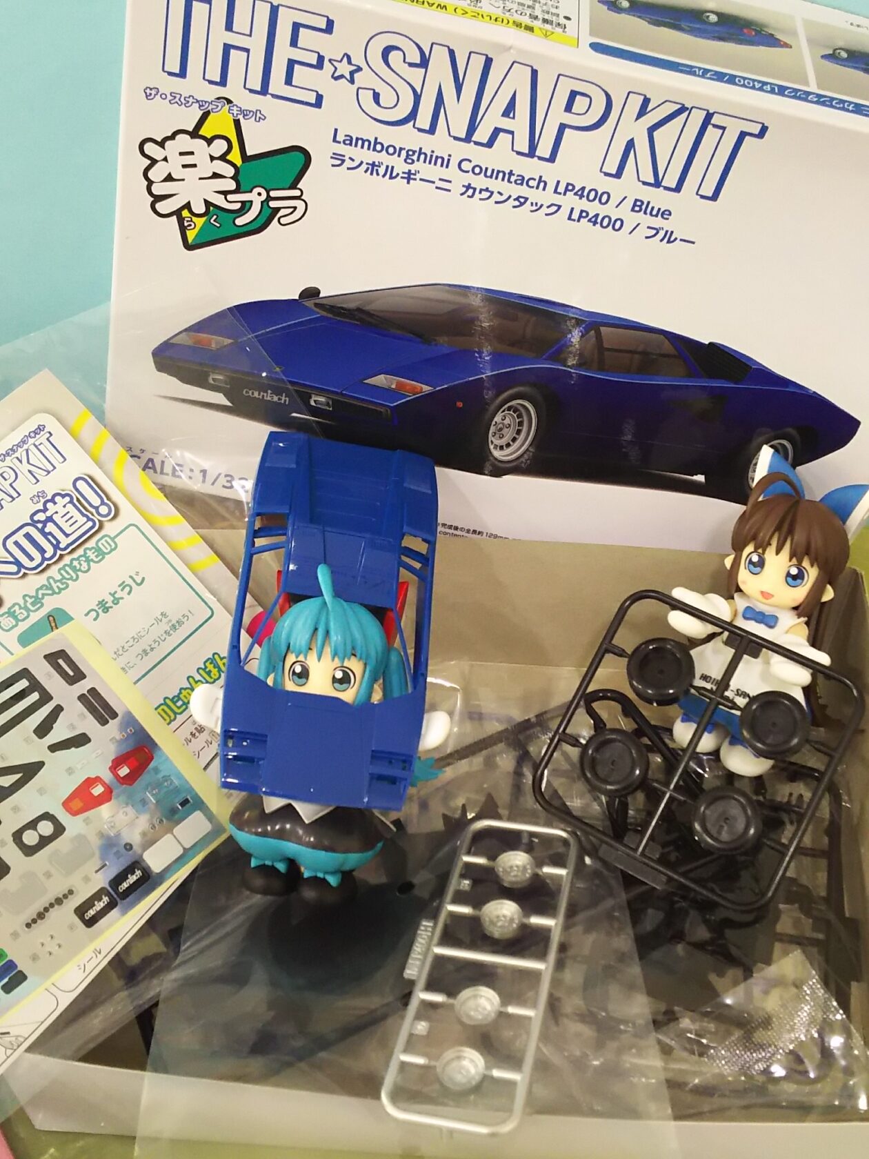

      一方ボディは一切塗装なし、付属のシールのみで作りましたがコチラは2時間😨気分的にはゼンマイの3時間より疲れました😅
      あとホイールに墨入れだけしてます😉

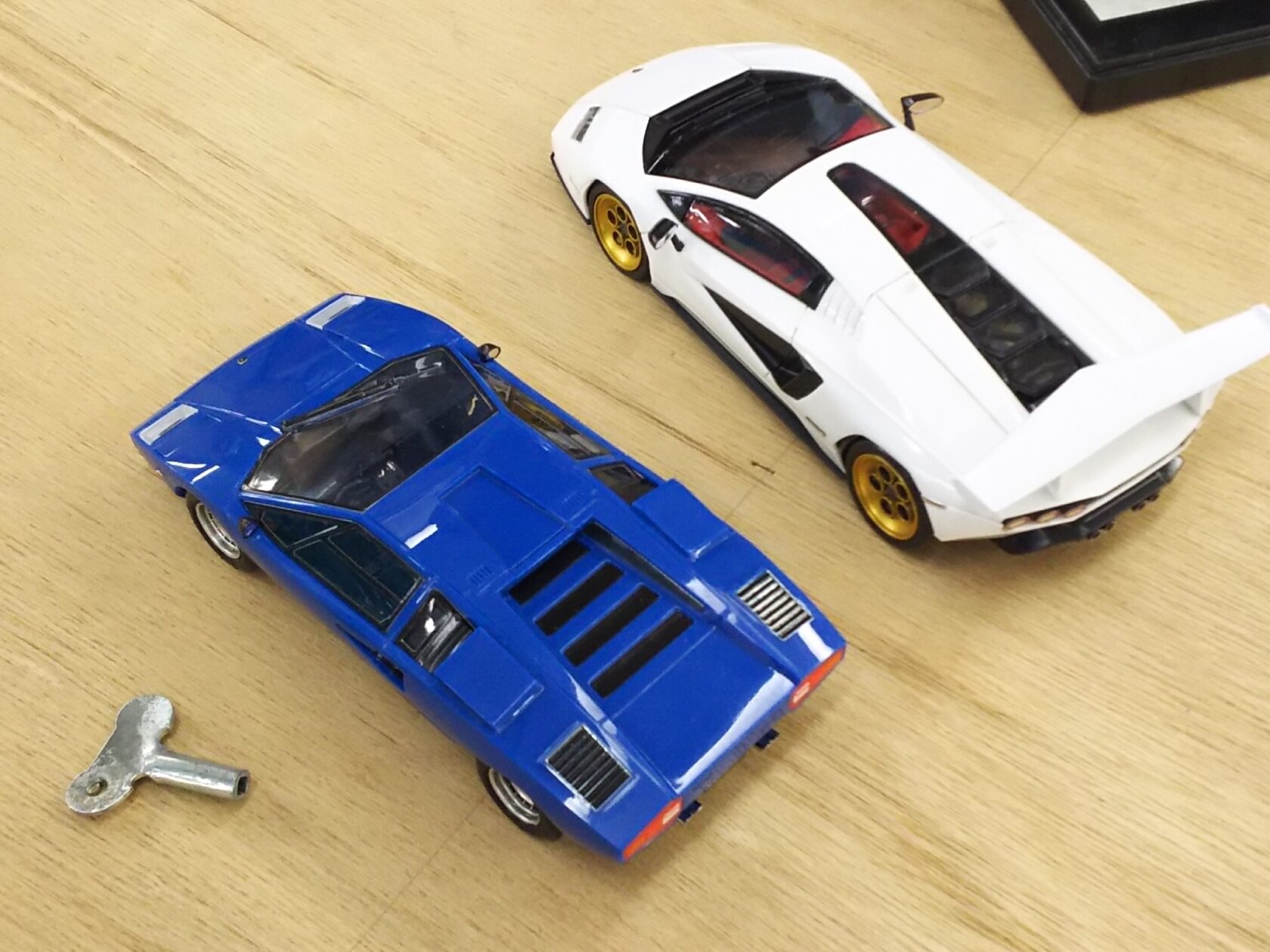

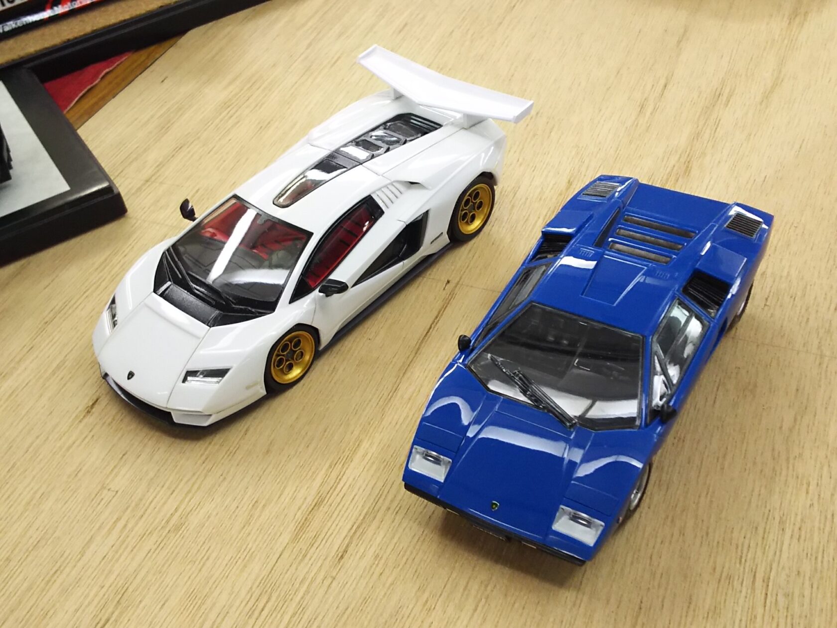

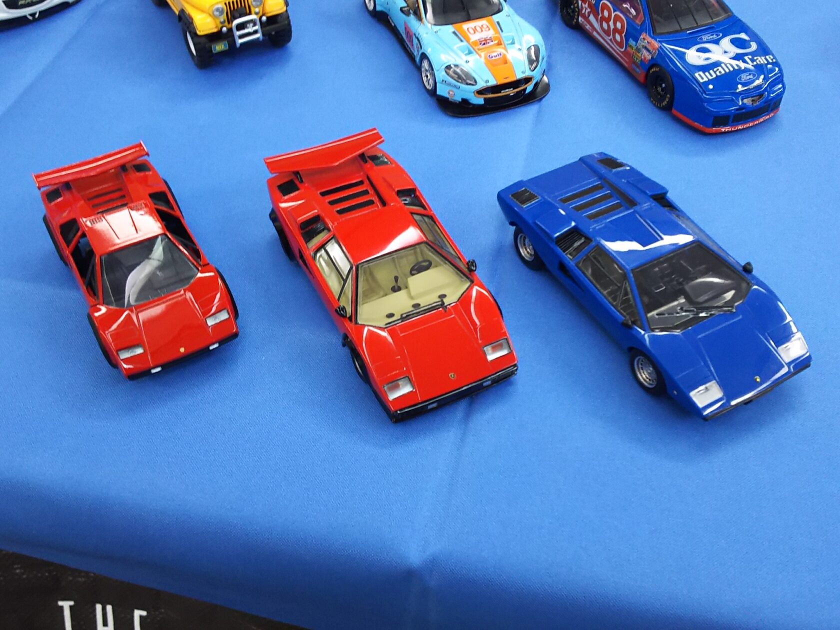

      昨日、オートモデラーの集い静岡に持って行ったら同スケールのカウンタックLPI800-4や古いレベル社製のLP500Sが居たので一緒に撮影させてもらいました😃✨
    • #15130
        Dr.カノンさん こんにちは
        ゼンマイが キットに寸分のズレ無く填まってますね。 タグみたいな箇所の切り抜きなんか すごい・・・。
        流石です。
        楽プラのサス周りは 軸とタイヤだけなんですねえ。「楽」のいわれが わかりました。

        • #15133
          コウさんおはようございます🌞
          評価ありがとうございます😃❗️
          実は仕事場にあるデジタルノギスで採寸して、定盤の上のハイトゲージでケガキ線を引いて作業しました😁💦
          楽プラはタイヤもシャフトも全部プラスチックでホントにビッグワンガムみたいなんですが、走らせる前提という事でシャフトは金属製に作り直しました😏
          ボディについては成型状態でこの色艶なので本当に素晴らしいです😆大変なのは窓枠の黒いシールが細くて難しい事ですね😅ここが一番神経を使いました。

          楽プラは細かいパーツ部をシールで貼ってく作業を他のモデラーさん方の
          製作日誌で以前見てたので~、これ結構神経遣うな~💦💦と
          思っとりましたが、やっぱカノンさんみたいな手練れでもか~(。-`ω-)💦
          ゼンマイ部仕様なんかは両目瞑っても出来てしまうカノンさんに
          とっては基礎中の基礎テクなんでしょうけど、こういうギミックが
          ただ展示してるより楽しいんだよね~٩(๑òωó๑)۶//

          • #15145
            白玉餡さんおはようございます🌞
            お祝いありがとうございます✨
            無邪気に製作強要してくるヘタレ組への評価も嬉しいです🤤
            シールという事でデカールや塗装に比べて準備が要らない『楽』さは確かなんですが、特に窓枠なんかの細長~いシールを正確に貼るには技術が要り、『簡単』ではないな😅と。
            令和のプラモに昭和のゼンマイってロマンあるだろ😁サイズ的にも入りそうだし……っと始めたら予想の倍くらい手間かかりました😨でも会場で好評でしたし、やって良かったです😃
            実はNSX祭り、レッドカーペットに入りきらないトコに『ラスボス』が居たんですよ😂❗️
