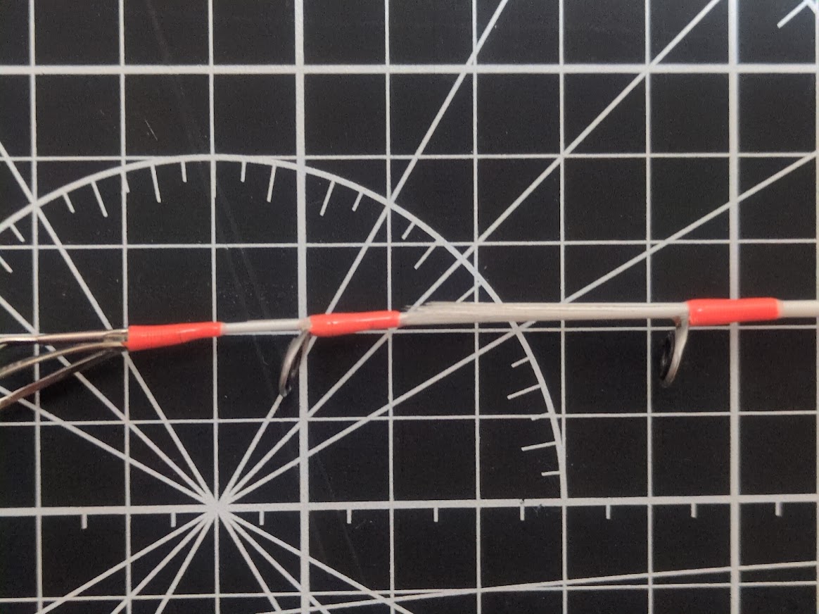

        最近釣りに行って新調した竿を早速折ってしまいました。ショック!
        穂先の先端の細いところなので、折れたところを切り詰めてしまってもよかったのですが、せっかくなので穂先を新しいのにまるっと替えて元の長さのまま復活させようと思います。

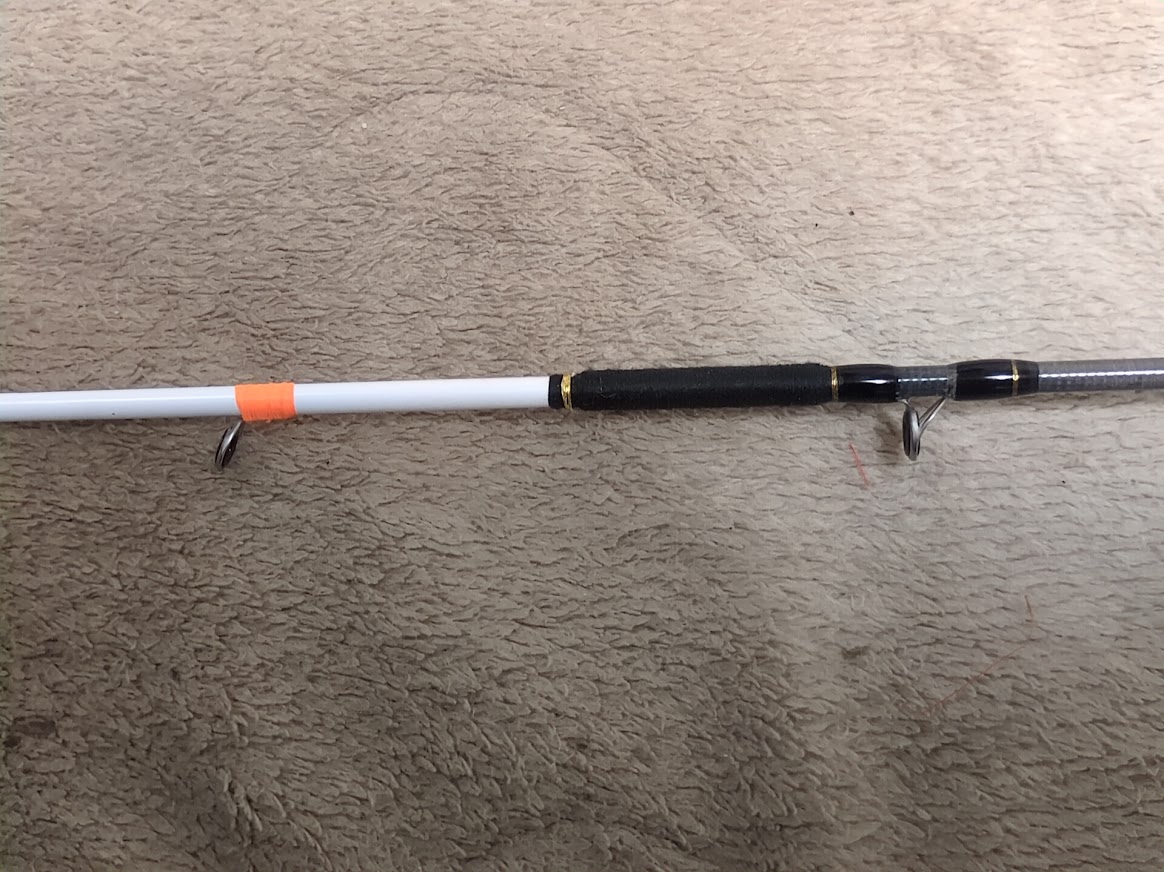

        写真の1枚目、細い穂先の途中でささくれてます。糸がガイドに絡んでそこが折れてしまいました。

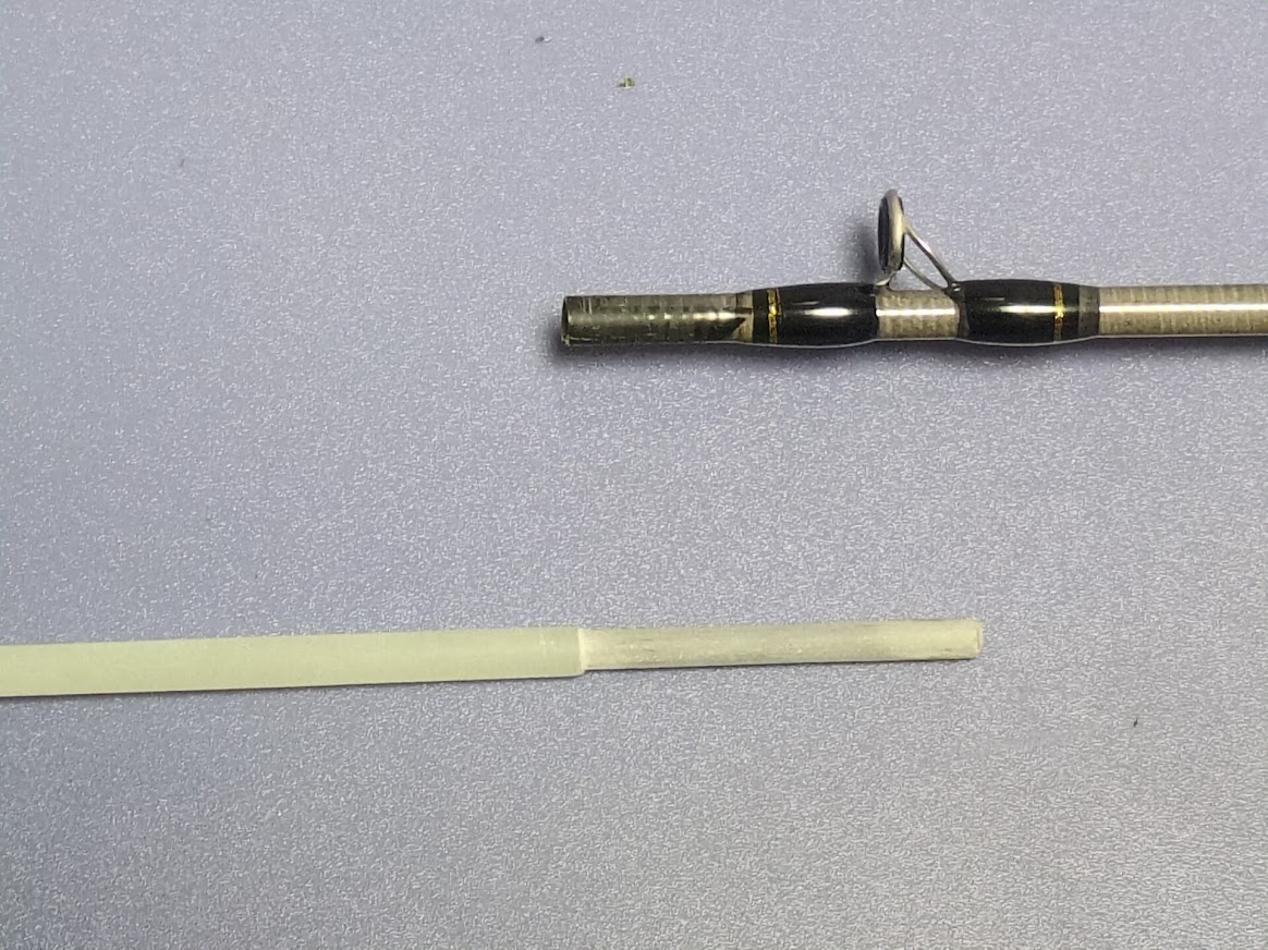

        2枚目、竿の途中から色が黒から白に変わっています。ここからカーボンからグラスファイバーに変わります。ここから新しいのに変えてしまおうという話です。

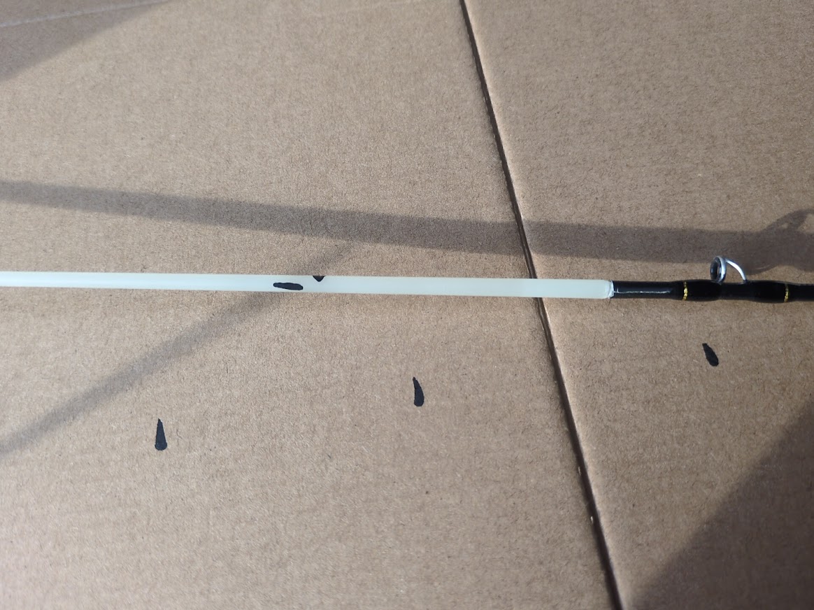

        3枚目、カーボンの切り口の破損がひどかったので、予定を変えてその部分を更に切り詰めてました。竿の曲がり方が元と近くなるように替えの穂先の継ぐ位置を調整し、カーボンの切り口の穴にはまるように穂先を削って直径を合わせます。
        微調整を繰り返してキッチリはまりました。

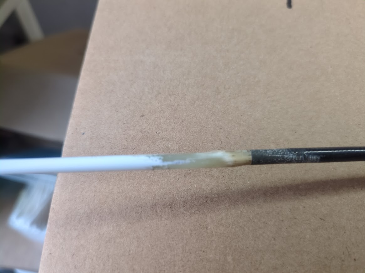

        4枚目、継ぎはこんな風になってます。ガンプラのビームサーベルかのような。中心を出しながら削るのが難しいので、穂先の根元を電動ドリルに挟んで、回しながら削って軸を作っていきます。
        ここから更に、塗装、ステンレスパイプでの補強、穂先の挿入と接着、ガイドの取り付けと糸巻きでの装飾、エポキシ樹脂でのコーティング、と続きます。

                  接着にはエポキシ系接着剤という2液を混ぜて使うタイプの接着剤を使います。これならがっちり固まって抜けなくなるので万全です。強度的にも継ぎの軸を長めに取ってるので十分です。
                  自分で直すのは初めてなので、大物が掛かったときに耐えられるのかどうかが経験無いのでそこが不安です。

                      製品自体に問題は無く、ただただ自分の不注意で折ってしまいました。
                      糸が2つのガイドに絡んだ状態でリールを巻き取ってしまったので、2つのガイド間に力が集中して掛かって折れてしまいました。釣り竿ではよくあることです。

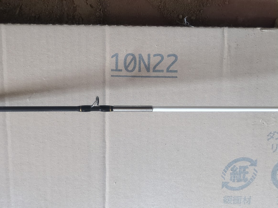

                      1枚目:竿の元と穂先の継ぎ目にステンレスパイプの補強を入れて接着します。穂先には曲がりやすい方向があって、曲がる方向が下になるように位置を決めます。

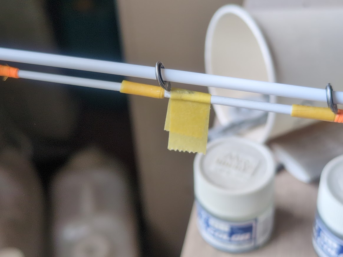

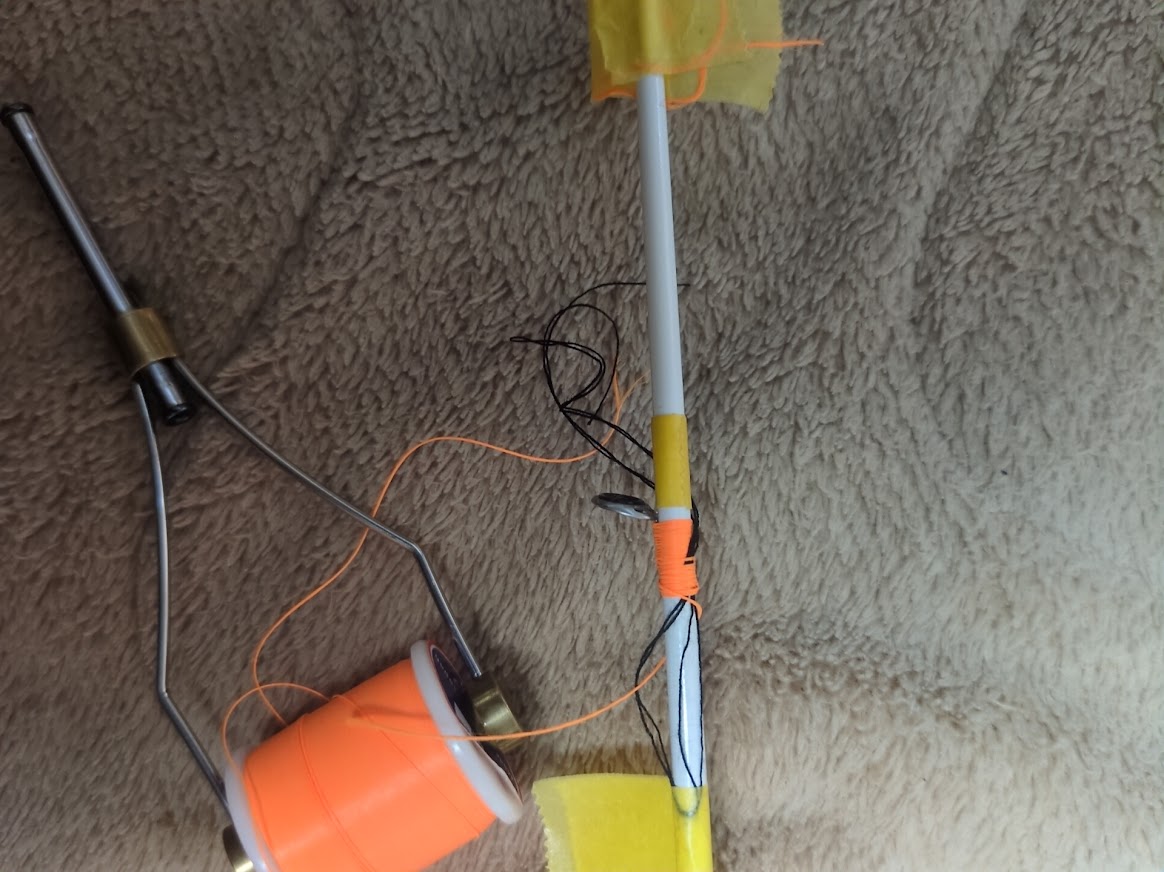

                      2枚目:接着が済んだらガイドを取り付けます。まっすぐに付くようにガイドに3ミリプラ棒を差し込んで位置を決めます。プラモやっててよかった瞬間です。接着剤はエポキシ系30分タイプを使用します。

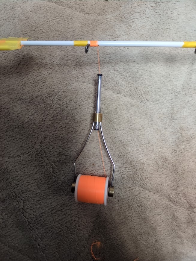

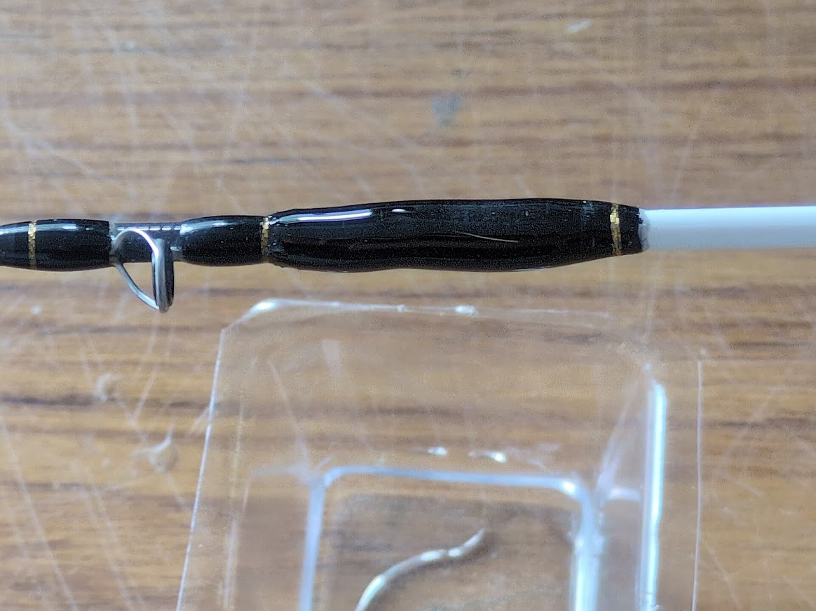

                      3枚目:接着したガイドを固定するために糸を巻きます。スレッドという名前で釣具として売ってるのでAmazonとかでポチります。このあとエポキシ系コーティング剤で固めます。コーティング剤は接着剤とは別のものでより粘り気が弱いものです。
                      4枚目:巻いた糸の止め方です。あと5ミリと言うところまで巻いたら、折り返した別の糸を竿と一緒に巻いていきます。巻き終わったところで糸を折り返した輪の中に入れて、折り返した糸を引き抜きながらスレッドを巻きの中に潜り込ませていきます。
                      5枚目:ステンレスパイプの所にも同じようにスレッドを巻きます。アクセントでゴールドも入れてみました。

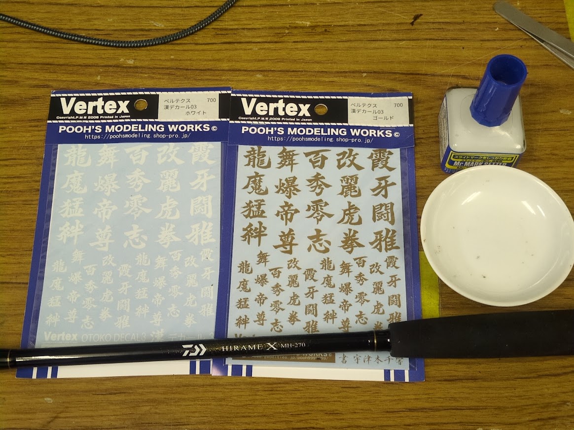

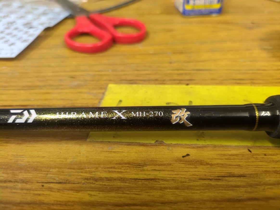

                      6枚目:ヒラメXと言う竿なのですが、せっかく修理するのでヒラメX改と改名しようと思います。改の字のデカールを2色取り寄せました。
                      7枚目:プラモと同じようにデカールを貼ります。マークセッターを竿に塗って水で剥がれたデカールを滑らせるように移します。白い文字を影として上にゴールドの字を重ねます。プラモやっててよかった瞬間です。

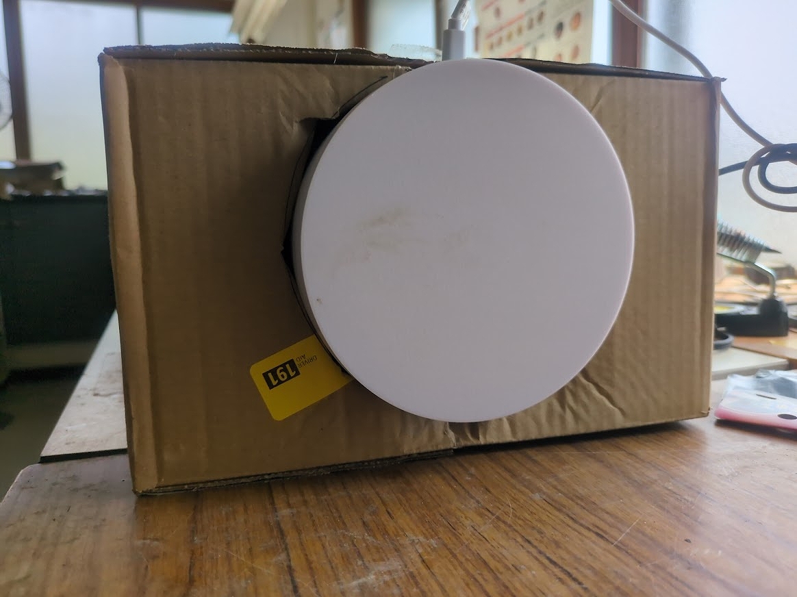

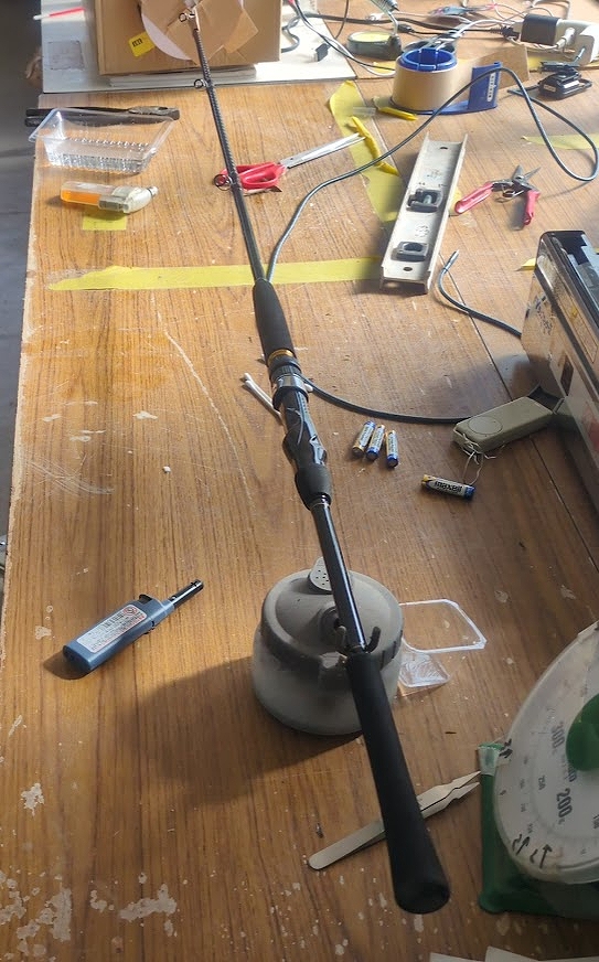

                            竿の修理もいよいよフィナーレです。エポキシ樹脂のコーティングに必要なフィニッシングモーターを持ってないので今回は有り物ででなんとか自作しました。

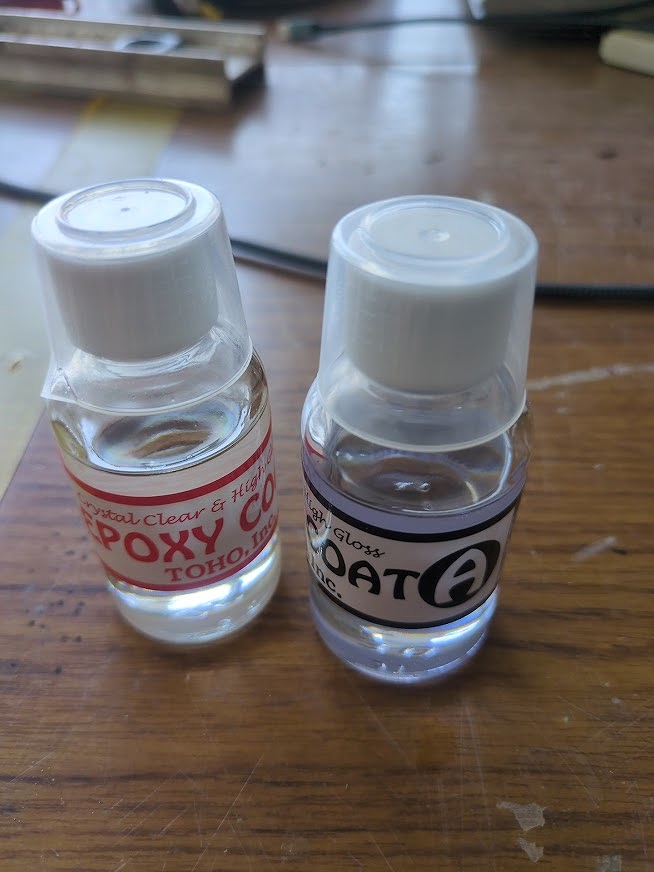

                            竿に接着したガイドと言うのはスレッドと呼ばれる糸を巻いてそれをエポキシ樹脂でコーティングしてやらねばなりません。
                            接着だけでは弱すぎますし、糸だけではほつれてきます。釣りの最中にガイドが取れてしまうなどと言うことは避けねばなりません。
                            で、そのエポキシ樹脂というのがエポキシ接着剤よりも粘度がが低く、巻いた糸の中にも染みこむように出来ています。
                            粘度が低いと言うことは、竿のような円筒物ではただ置いておくだけでは垂れてきてしまうと言うことです。
                            そこで垂れを防ぐためにフィニッシングモーターというのもが売られてまして、写真のものがおよそ7,800円で売られています。竿を何本も直したり作ったりするのであれば買ってもよいのですが、今回は1本きり、次はそうそう折るつもりはないのでここは何とか自作で安く乗り切ろうと言うことになりました。

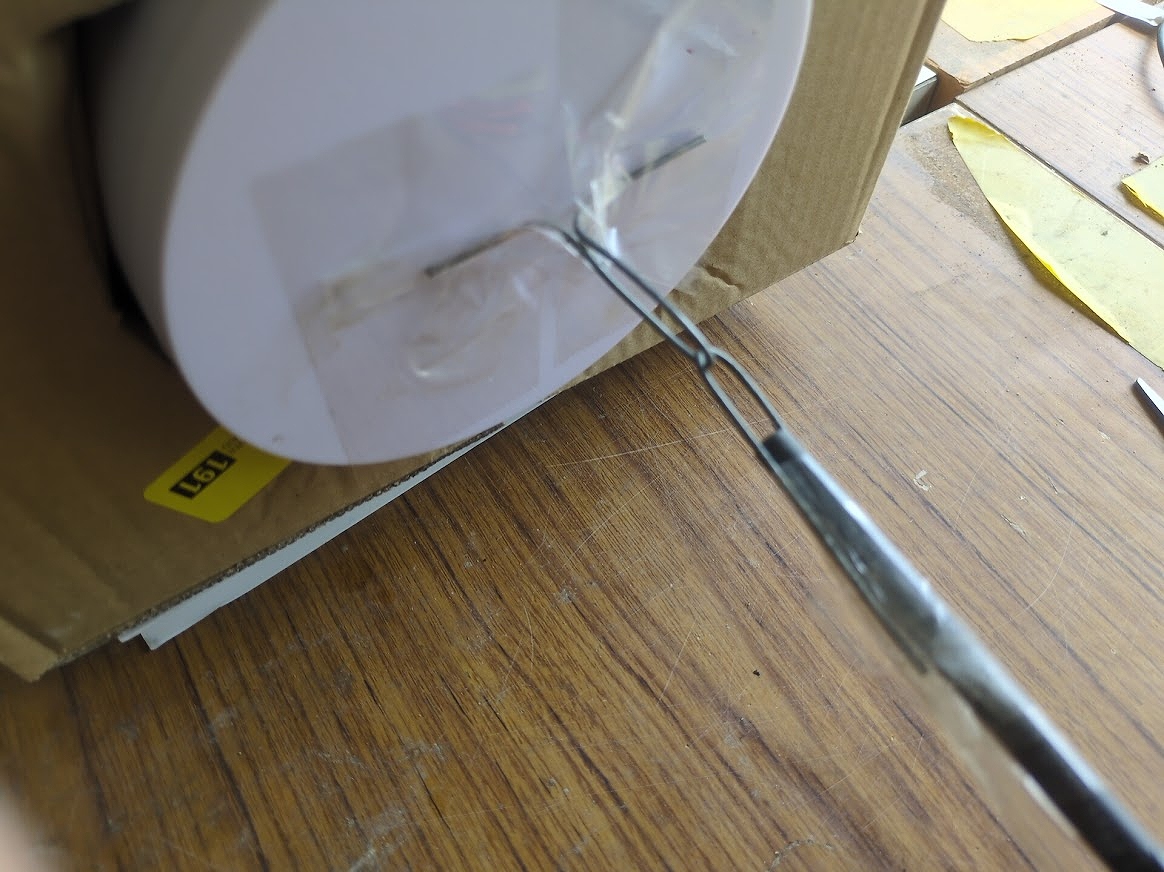

                            そこで出来たのがこの自作フィニッシングモーター。最初は電動ドリルをゆっくり回せばいいかと思っていましたが、低速向きではないのでモーターの発熱が心配なこと、バッテリー駆動なので電池切れの心配があること等で断念。
                            そこで目を付けたのがプラモ展示用の電動ターンテーブル。USBでコンセントから給電出来るので電池切れの心配なし。停電などあればモバイルバッテリーや乾電池でしのげます。

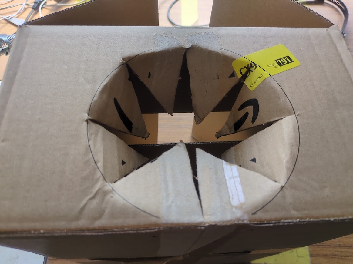

                            土台に使ったのはみんな大好きアマゾンの箱。テーブルの外形を写し取ってはめ込むための穴を開けます。
                            開けた穴にテーブルをはめ込みます。テープ等で固定はして無くて段ボールのテンションだけで支えてます。1回こっきりなのでなるべく手っ取り早く進めます。
                            竿の回転がぶれないように、回転する面が地面に対して垂直になるように微調整します。

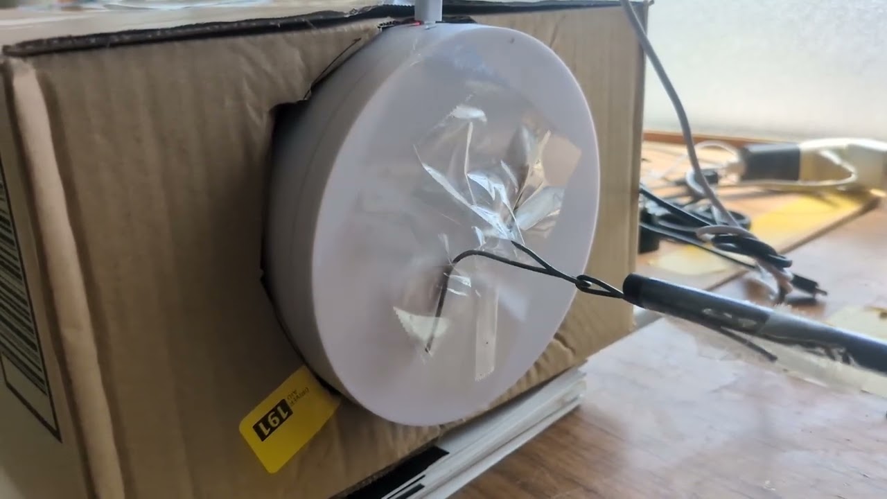

                            竿とテーブルを接続します。ラジコン等のユニバーサルジョイント的なものを針金で急造。テープでテーブル中央に固定。急造品とはいえちょっと雑すぎますね。後にテープが剥がれる事故が頻発してテープの種類を変えてます。
                            でもこれで、垂直や水平に若干の誤差があっても吸収出来ます。

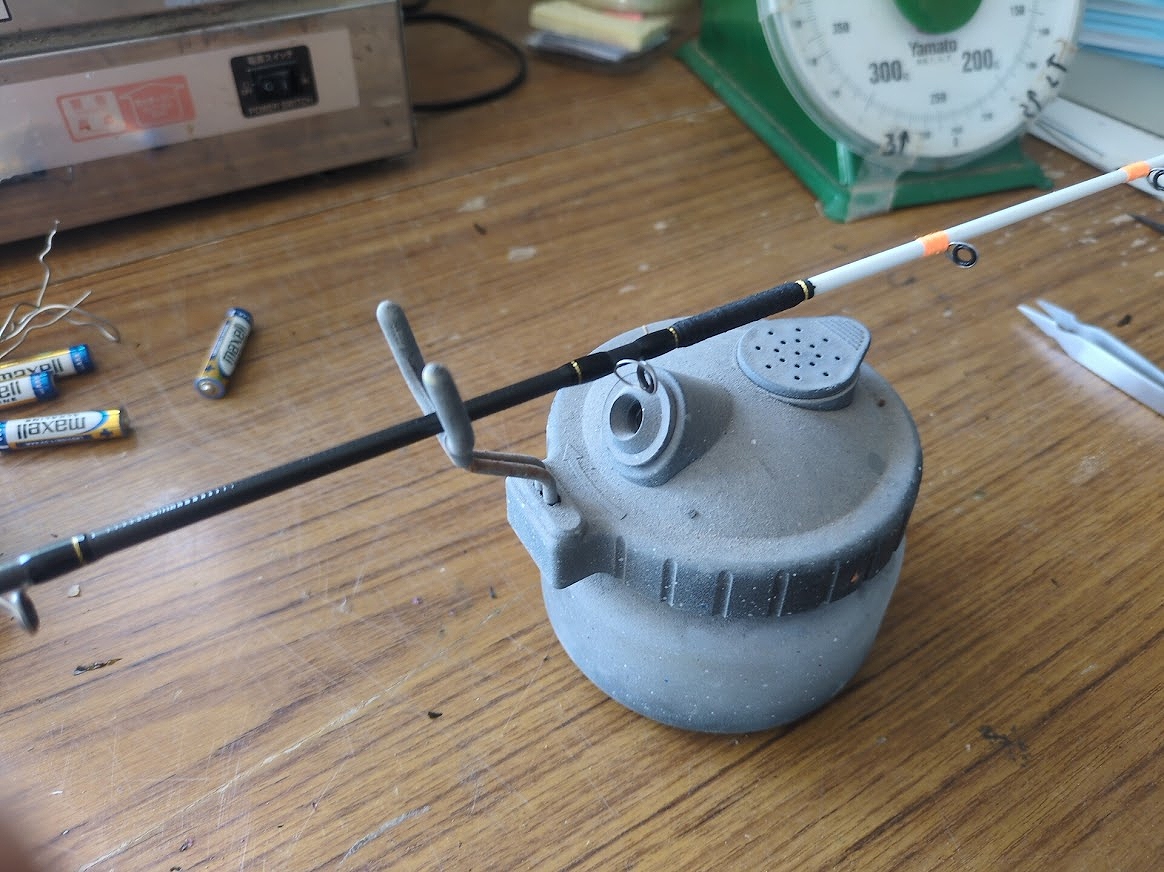

                            竿の先の方も支えが必要です。エアブラシの廃シンナーを吹くポットが使えそうだったんで、エアブラシスタンドのY時の部分を利用しました。竿を取り付けたら水平になるように土台の下に本などを敷いて高さ調整をします。
                            コーティングのためのエポキシ樹脂はA剤とB剤がそれぞれビンに入っていて,付属の計量カップで同量測って混ぜます。この時湯煎に掛けると何度が更に低くなって、糸の中にも染みこみやすくなって強度が増します。
                            モーターで回しながら5時間ぐらい掛けて樹脂を固めます。モーターがなかったら手でくるくる回します。何分かおきに1回回せばいいんですけど、それを5時間はきついのでモーターがいるというわけです。
                            それを3セットぐらい繰り返すと、肉厚でつやつやなコーティングができあがります。
                            穂先で3セット、手元はデカールの保護だけなので1セットそれぞれ塗布して硬化させれば完成です。

                                    スレッドは手巻きなんですが、エポキシは原始肉を焼くみたいにくるくる回してないと行けないんでそこでモーターの出番です。
                                    こんな低速で回るモーターってのも一般の生活ではあまり見ないので、ターンテーブル持ってて助かりました。
