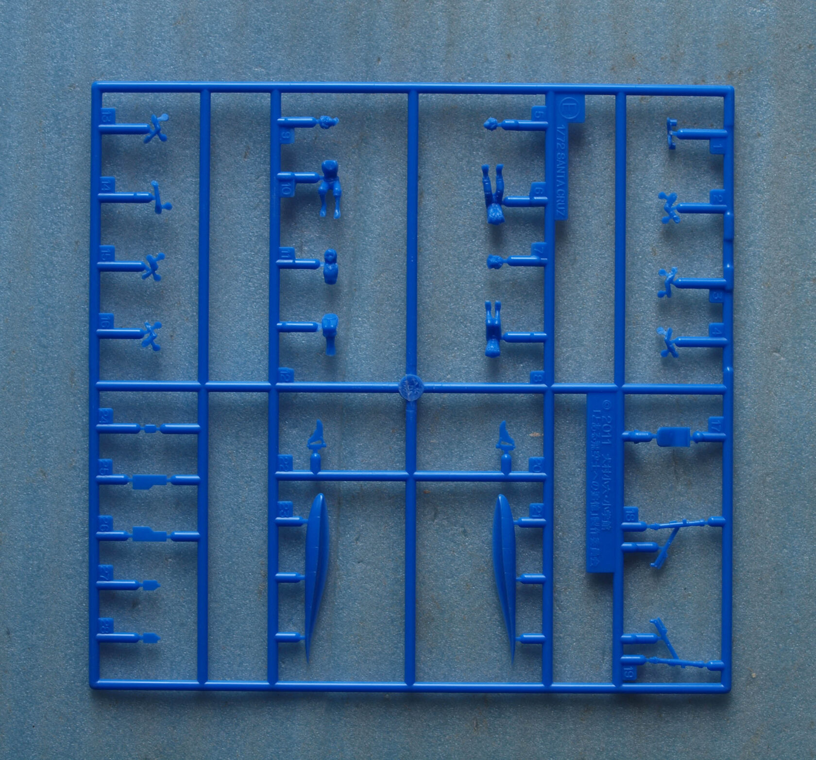

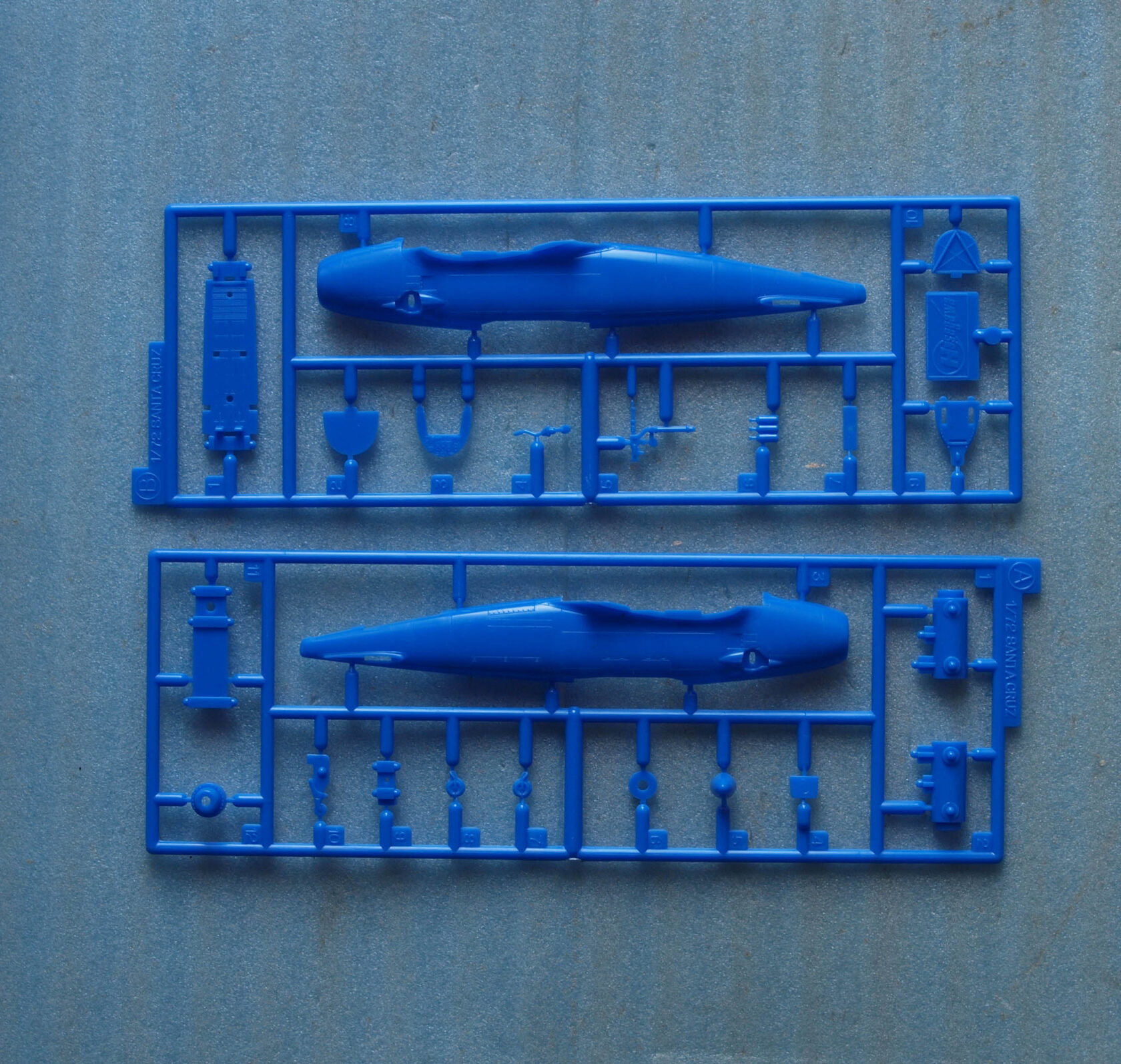

バンダイ「SWシリーズ」のタイファイターも予定外の事が起りながらも完成出来ましたので、次回作としてアニメに出てくる偵察用水上機に挑戦したいと思います。
外箱に書かれている説明によりますと「とある飛行士への追憶」に出てくる水上機の名称がサンタ・クルスだそうです。
サンタ・クルスは複座(二人)の偵察機とあり、着水状態とスタンドによる飛行状態を選択できるとあります。
ただ、「とある飛行士への追憶」なるアニメは目にした事もなく、「とある飛行士への追憶」製作委員会なる名前も聞いた事が有りませんので、実際にアニメが存在するのかも全く不明ですが、外箱にコピーライトのマークと2011 犬村小六・小学館と、TMSの承認済のシールが貼られています。
さらに外箱には「クリエータワークス」シリーズの2番目とはありますが真偽は分りません。 -

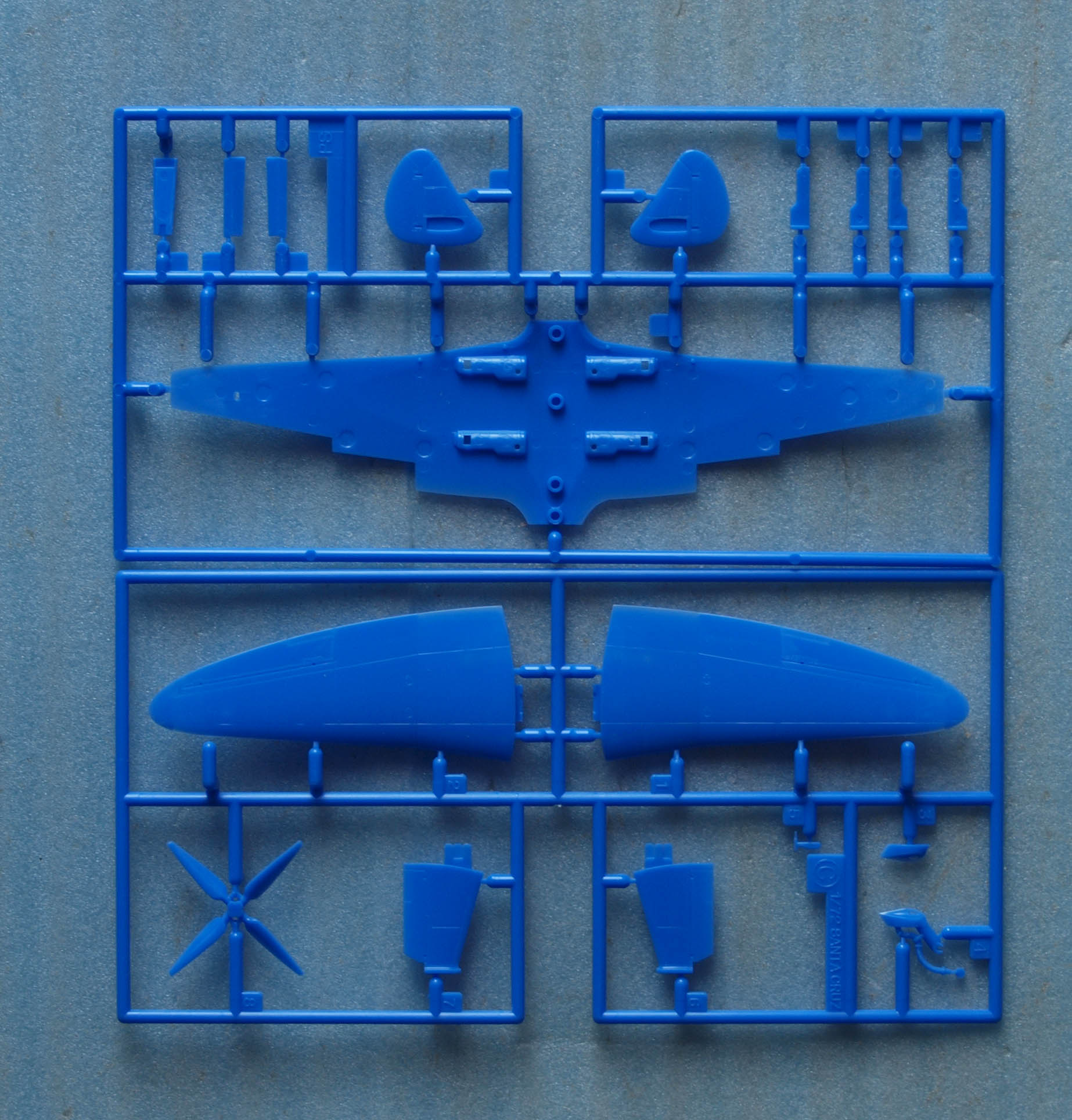

スケールにしては部品点数が多くあり完成するか
聊か心配です。
長谷川には珍しくポリ部品でペラが回転するように
なっていますので、こだわったシリーズだと思います。
ただ、このシリーズがどのくらいあるのかはわかりませんが、
他にあるなら見てみたい気もします。

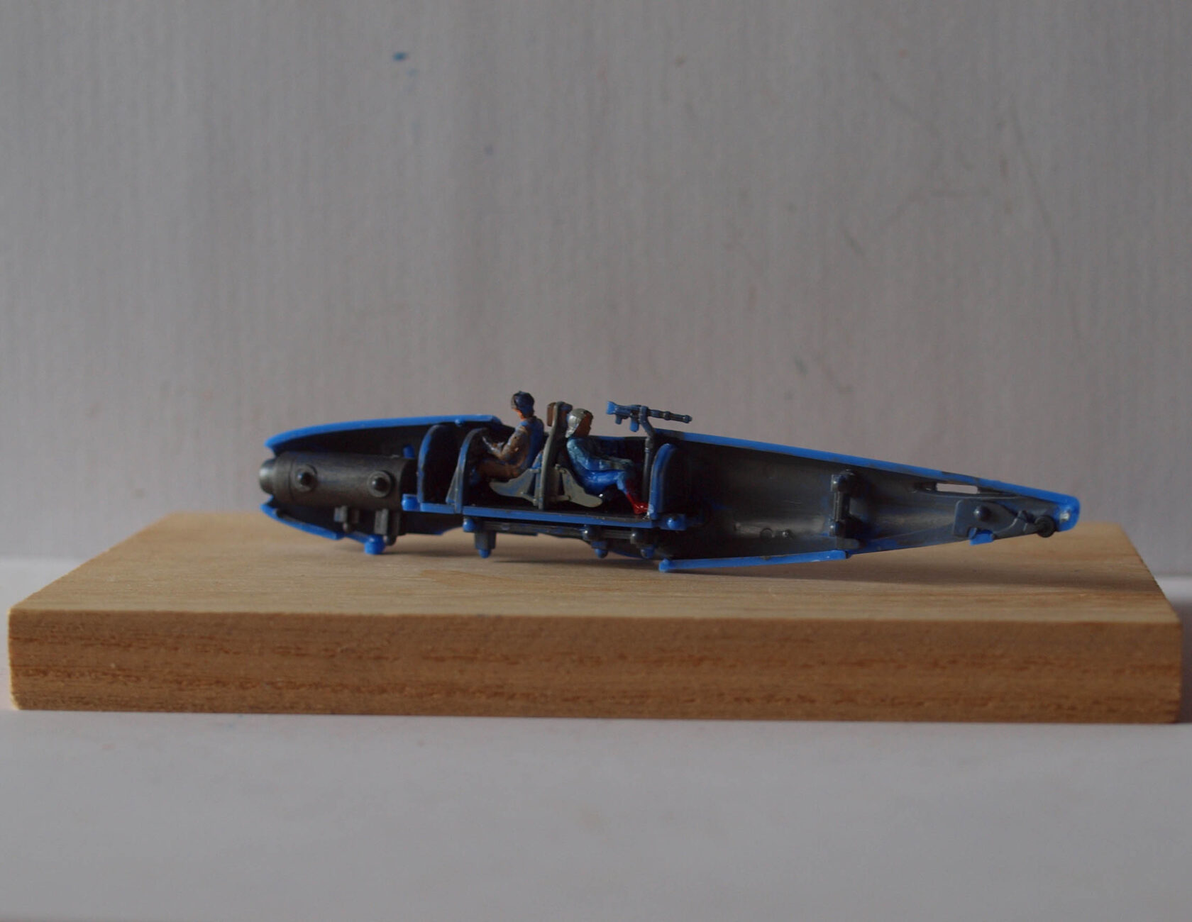

2026年4月11日 7:07 PM #12594

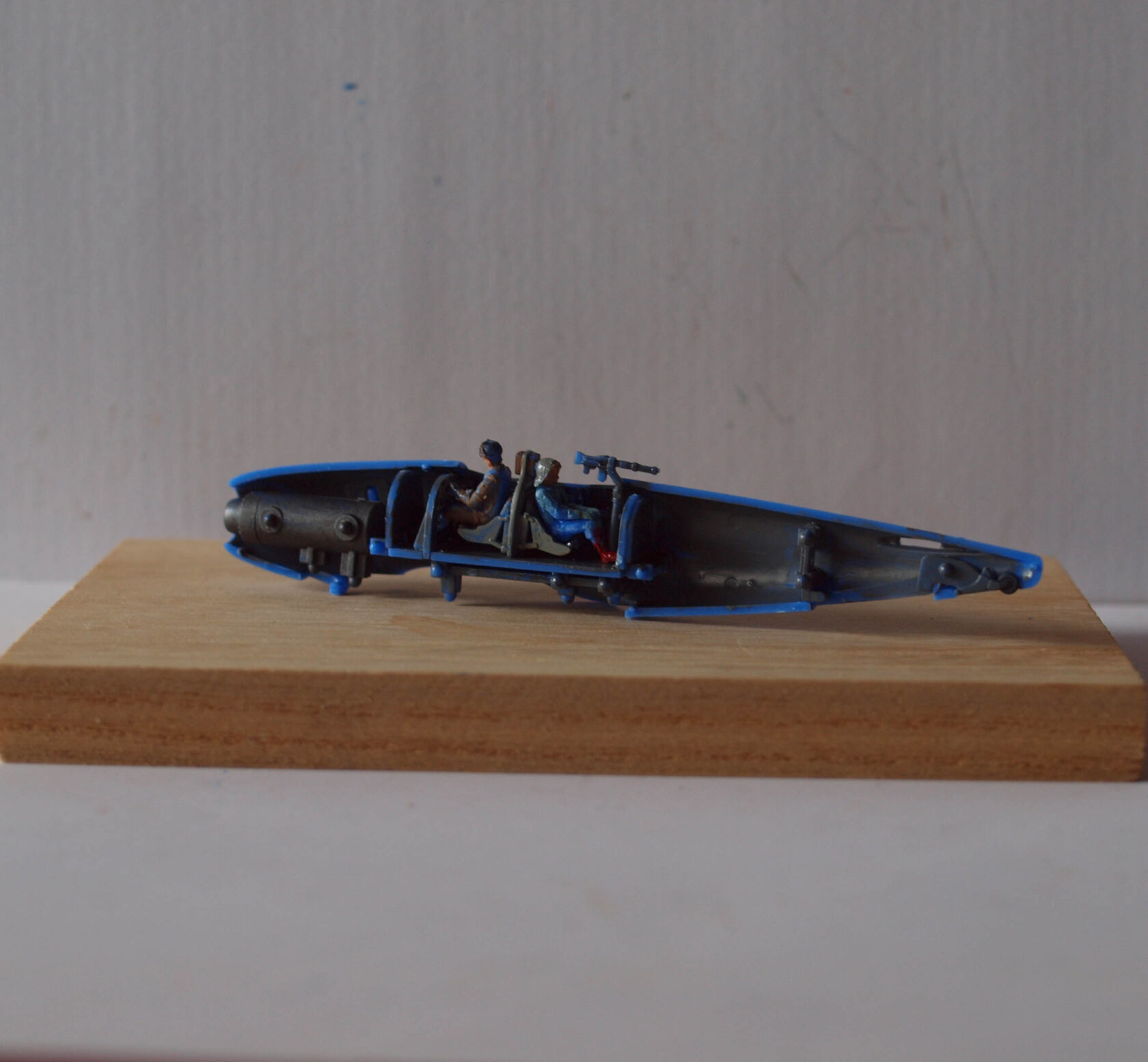

ハセガワ1/72「サンタ・クルス」は、コメントするのに少々躊躇するくらいの拘りがありますので、なでここまで拘ったのか聞いてみたいと思うくらですが、説明書に出来るだけ沿って作業を進める事にして先ずコックピットから始めました。
ただ、それ以外にも独立して作業できる部分は、先行して作業をおこなう事にしています。
エンジンには当時のハセガワには珍しくポリキャップが中にセットされていますので、プロペラが回転するようになっています。
フィギュアは今のレベルからはとてもフィギュアとは言えないレベルかと判断するしかない状態の上に、4個の部品で構成されていますから塗装も組立も気をつかわないと部品がピン!となりそうです。
今回の様な時は、3Dプリンターで作成した方がよいと個人的には思いますが、
3Dプリンターは所有していませんので、キットのフィギュアでと思います。 -

いやあ-・・・フィギュアが極小なのに 塗り湧けに妥協無しですね。
機内もブラックで塗装されてて、人物が浮き上がったようで ほんとに乗ってるみたいです。SWみたいに、(^ _^; キャノピーで見えにくくなったら嫌です…。 が、このキットはクリアパーツも万全そうですね。

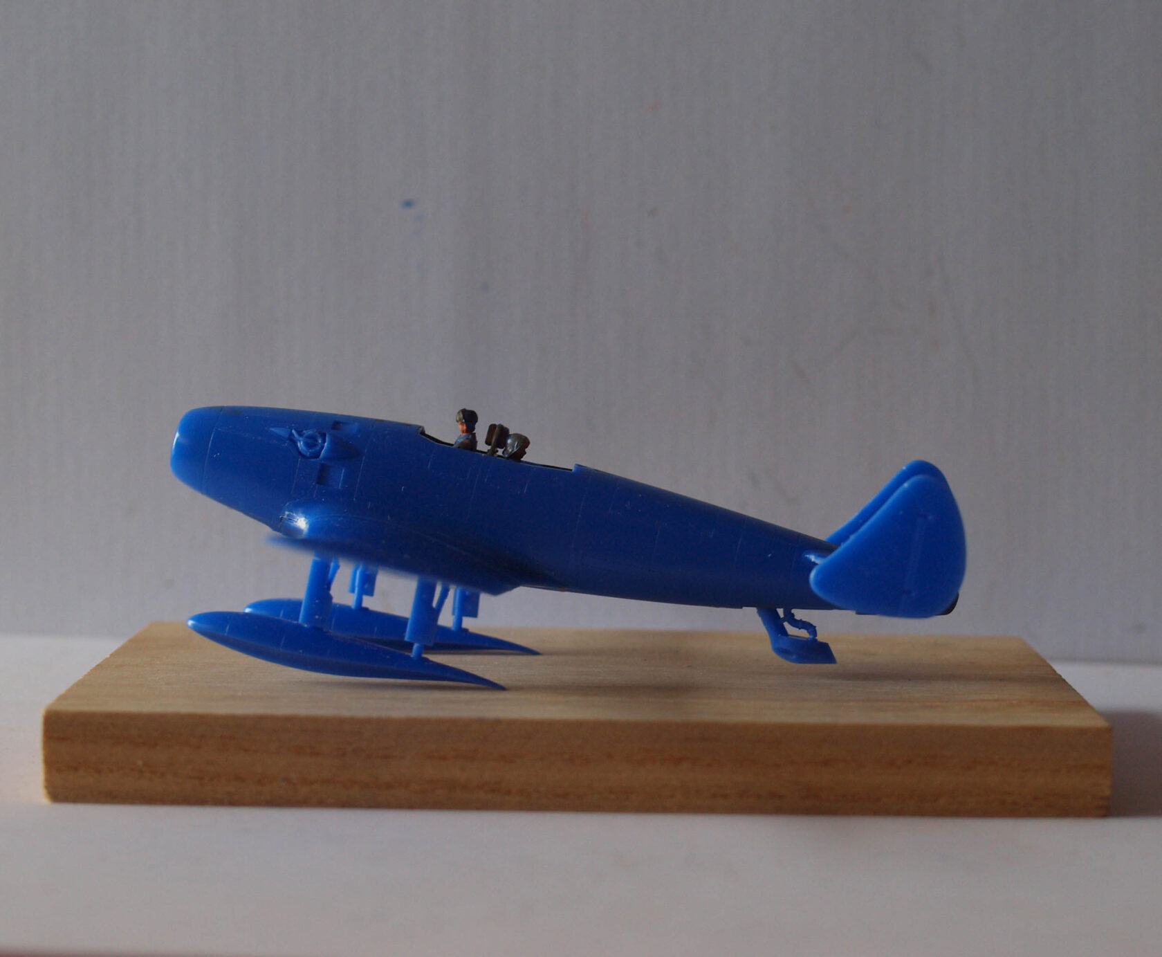

2026年4月13日 7:33 AM #12607
コウさん
コックピット内はブラックではなくニュートラル・グレイなのですが、
光源が自然光のため真上からの光線が無く、かなり濃いグレイに
見えてしまいます。
キャノピーはハセガワさんですから透明度はかなりありますので、
見えないことはないでしょうが、機銃の方が説明書のようにならず
くキャノピーにある穴にうまく合うか心配です。(-_-;)

2026年4月13日 7:42 AM #12608
白玉餡さん。
プロペラは3個の部品でできていますが、組立前に撮影をするのを
忘れていて今は完成した形になっています。
エンジンにポリキャップが入っていますが、こちらもポリを入れた前後の
撮影を忘れてしまいましたので、ポリキャップが入っているのを、
証明できません。(-_-;)

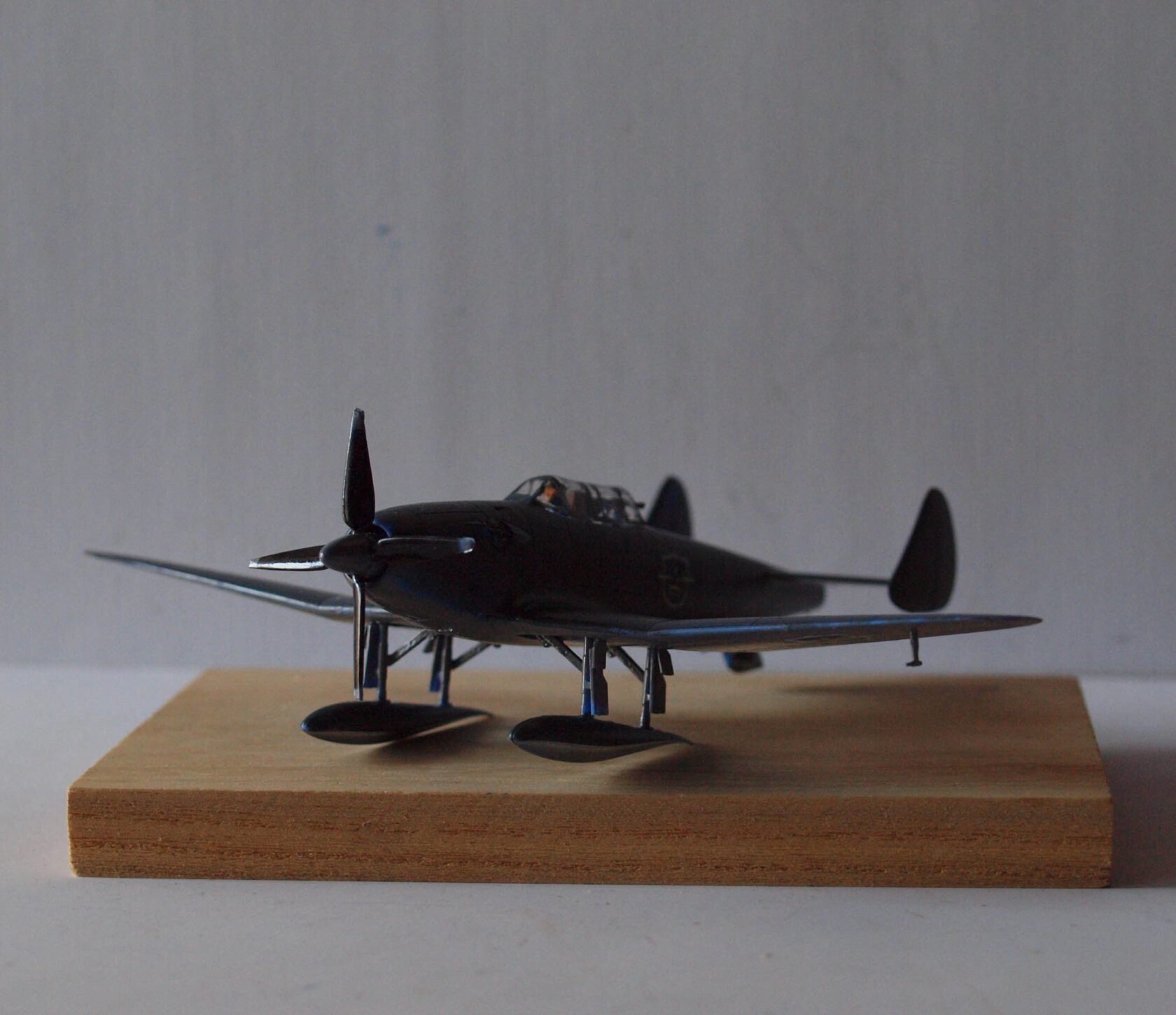

2026年4月13日 6:38 AM #12606
製作お疲れ様です?
1/72のフィギュアとなると硬貨ほどのサイズでしょうけれども、しっかり塗装されてますね?
機体にも期待してます?✨-

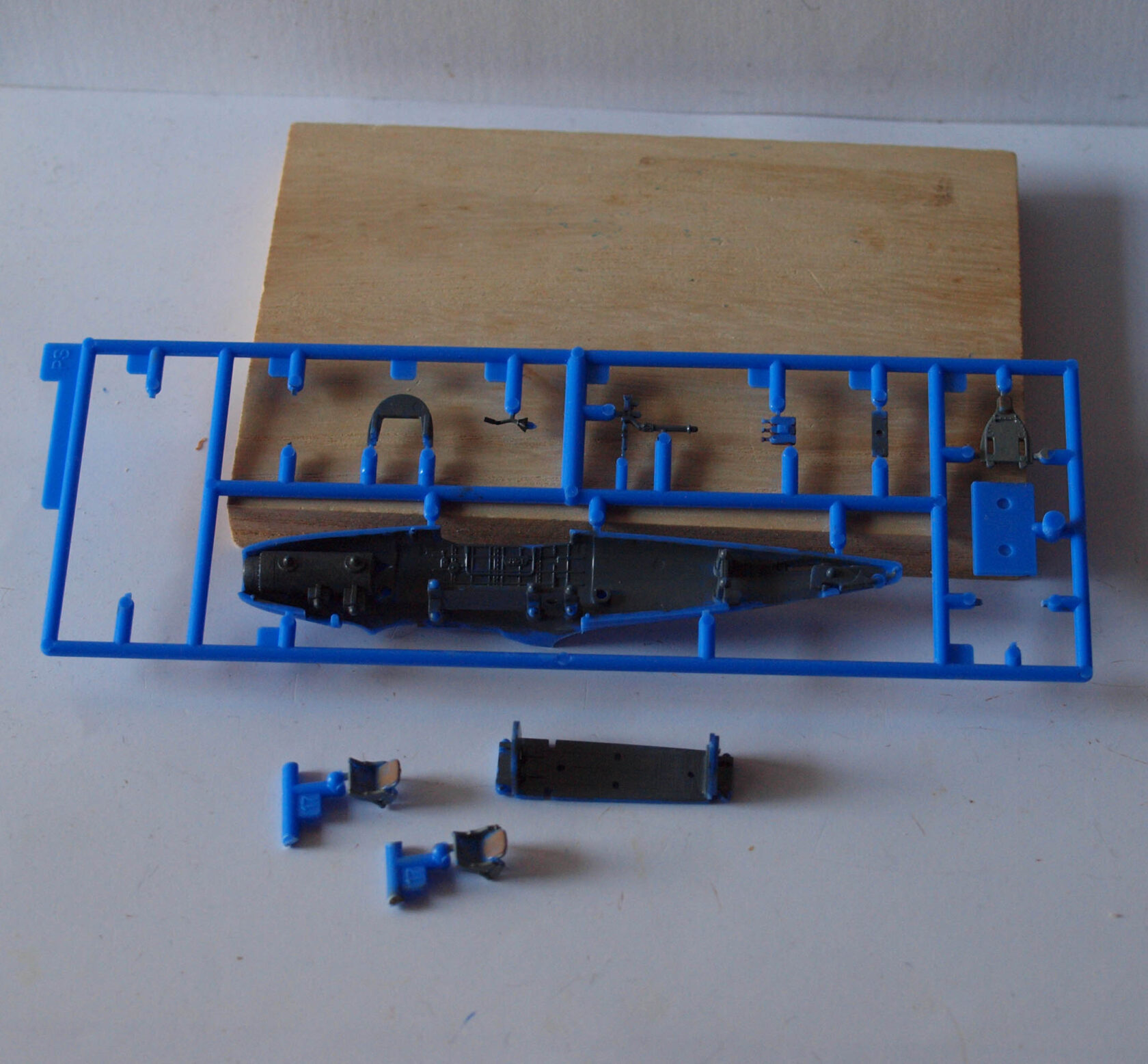

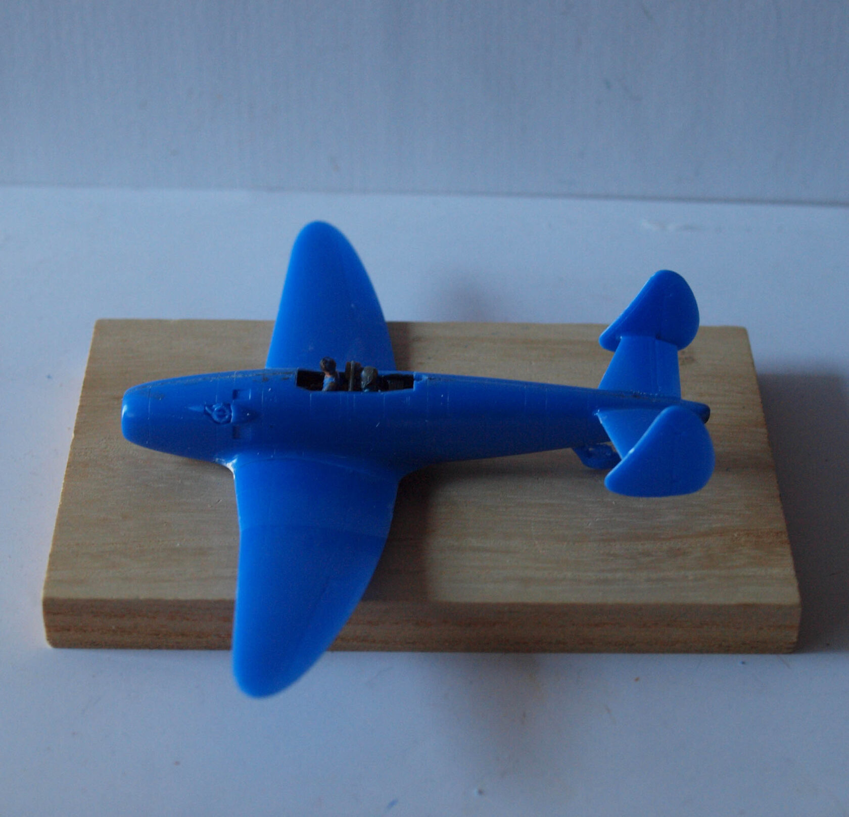

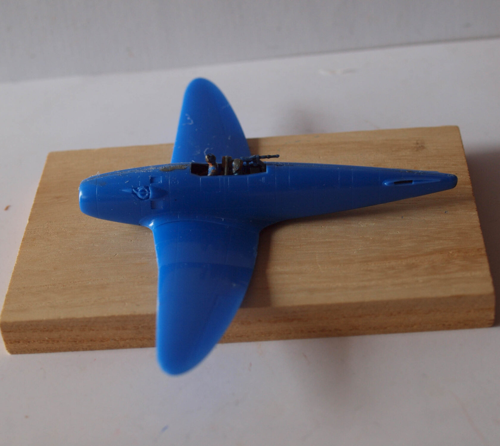

2026年4月14日 7:23 PM #12610
2026年4月14日 8:08 PM #12614
ロマンさん、こんばんは
多少 銃口を変えられるだけの銃座みたいですね。
キャノピーパーツに 空きが小さいから、確かに合わさらなくなりそう と感じました。
( ´ー`; キャノピーは自由に開口 してよい仕様でしょうか??-
2026年4月14日 9:06 PM #12615
コウさん
お晩どす。

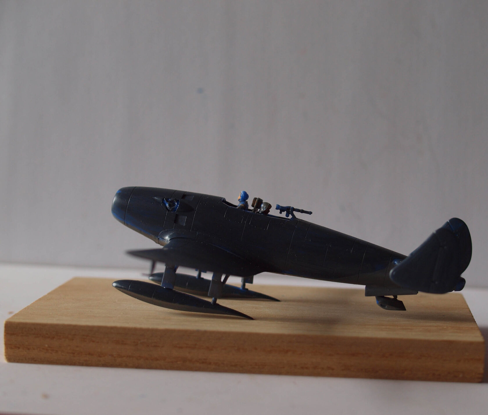

機銃は保持器具の下端がホド穴に差し込んで接着するタイプです。
機体左右を張り合わせる前はキャノピーの穴に銃身が出る位置に
ありましたが、左右を張り合わせる保持器具が邪魔をして
銃身が上に向きましたので、水平になるように胴体を削りました。
ただ、保持器具を固定しますとそれほど目立たなくなると思います。
キャノピーは一体で分割したり穴を大きくする方が面倒ですからね。

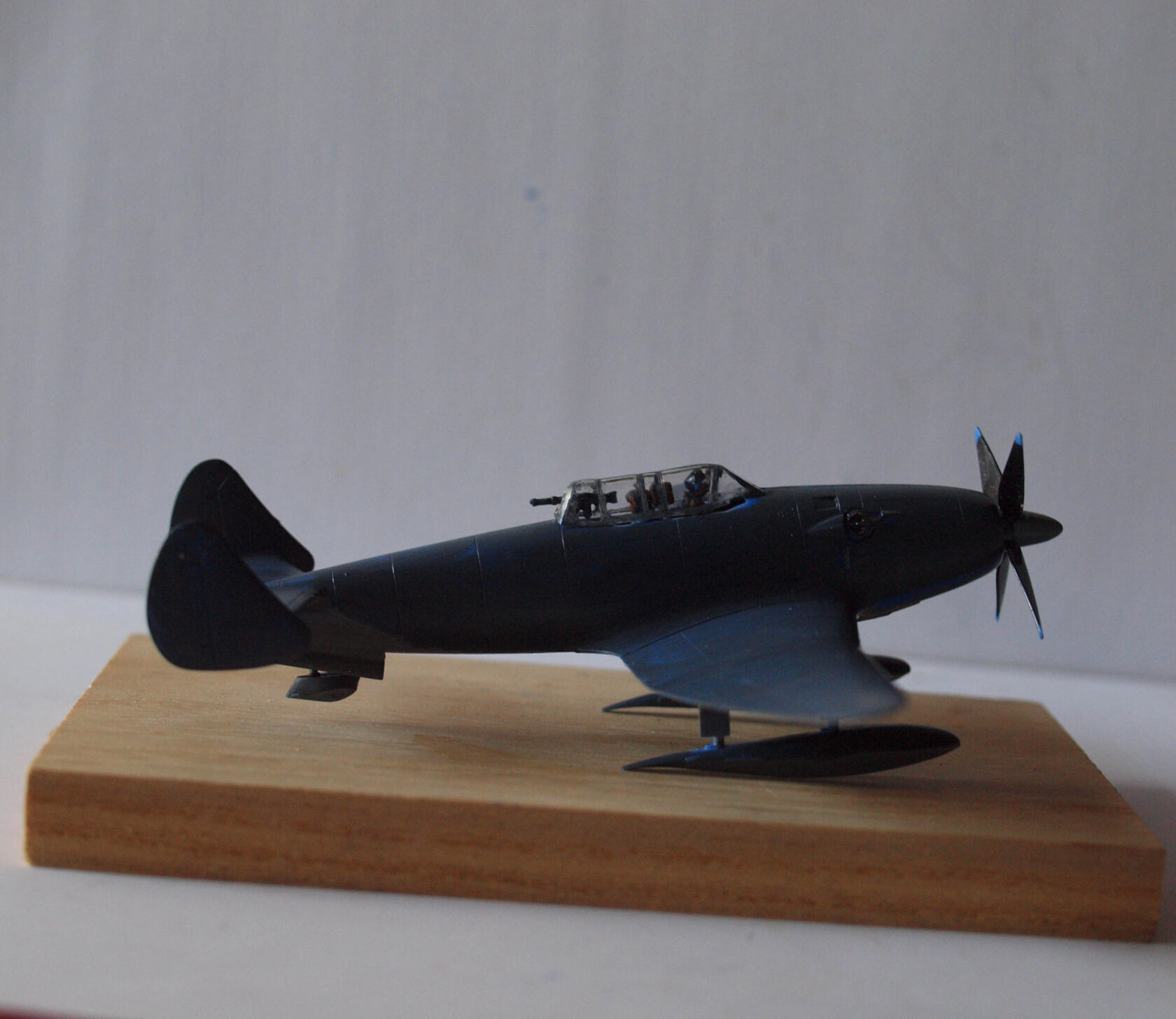

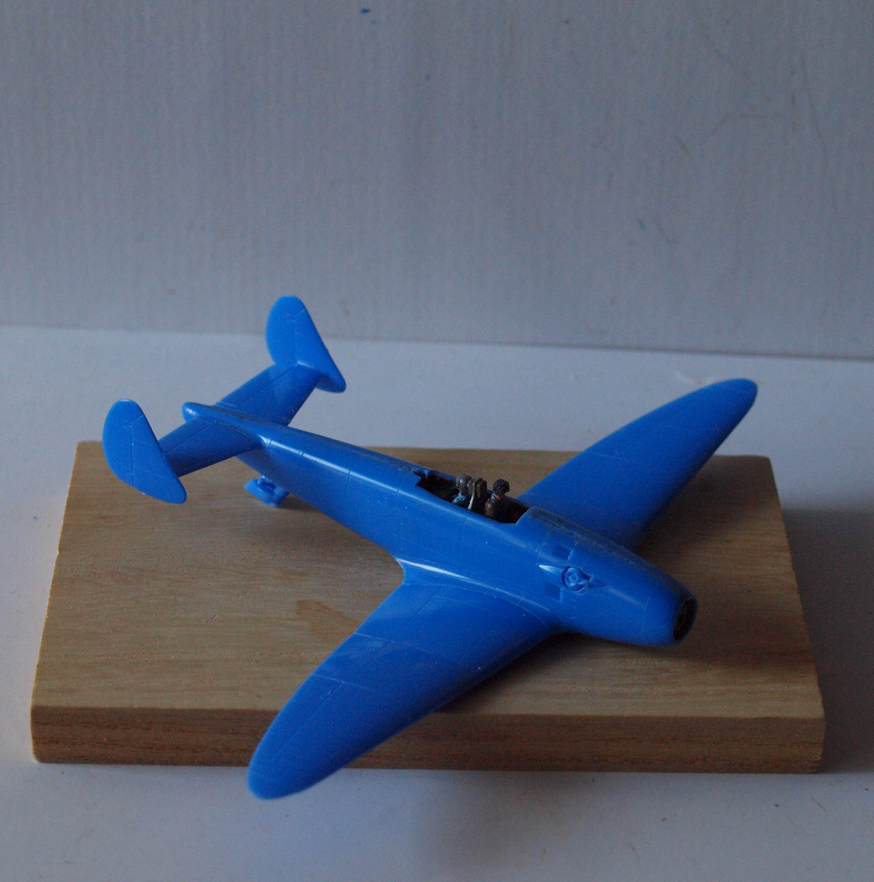

2026年4月19日 7:27 PM #12631
2026年4月19日 8:33 PM #12635
お疲れ様です?
21世紀のキットであれども、辻褄合わないトコがあったり取説の指示が間違ってたりはたまにありますね?
バンダイやタミヤのような危なげなくピッタリなキットが当たり前になりつつありますが、昭和からモデラーやってる身としてはイレギュラーに手間の掛かるキットは嫌いじゃないです?✨-
2026年4月19日 9:16 PM #12636
仰せの通り21世紀のキットでも辻褄の合わないキットはありますね。
サンタ・クルスも左右を張り合わせる前は後部機銃も綺麗に水平でしたが、
左右を張り合わせると後部機銃が上方に向いてしまいました。
今回は胴体を削ることで対応しましたので、見た目後部機銃は水平になっています。
ICMの1/16スケールも辻褄の合わないところが結構ありますから、
作業が止まっているのもあります。
サンタ・クルスも仮面塗装ができれば95%位の完成となります。
2026年4月20日 12:47 AM #12646
ロマンさん、こんばんは
なかなか 後部座席の機銃が クセが強いですね。
合わせてみたら位置がズレた は、ありますね。 私は「仮組み」をしないので、接着を剥がしたり大変なことになります。
( ´ ー` 接着後でしたなら、破損しないでよかったです。-
2026年4月20日 7:43 AM #12651
コウさん
機体の左右を張り合わせましたら後部機銃が斜め上を向きましたから、
キャノピーの孔に銃身が入らなくなりました。
今回は機銃と機体との接続が簡単な方法でしたから、機銃が簡単に外れたのもあり作業は簡単でした。

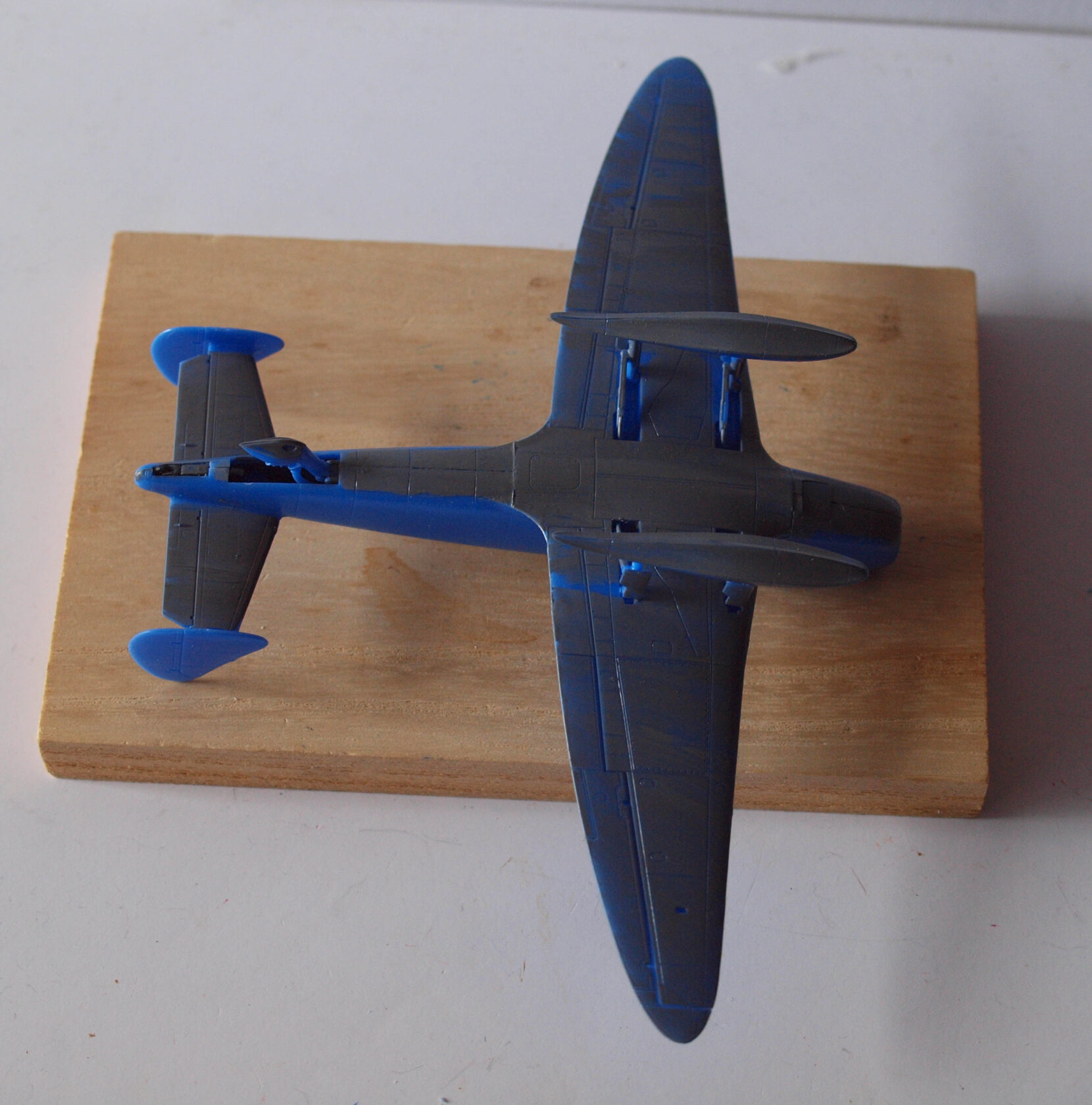

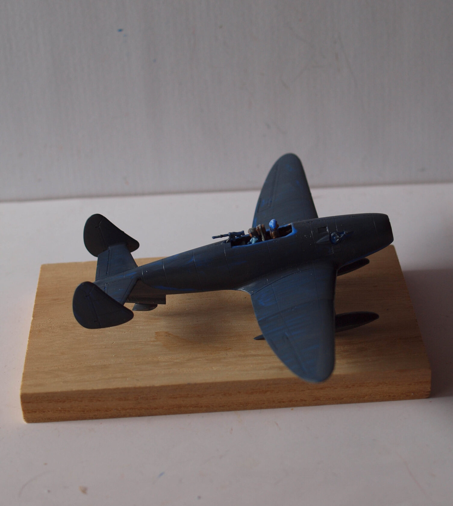

2026年4月24日 7:23 PM #12833

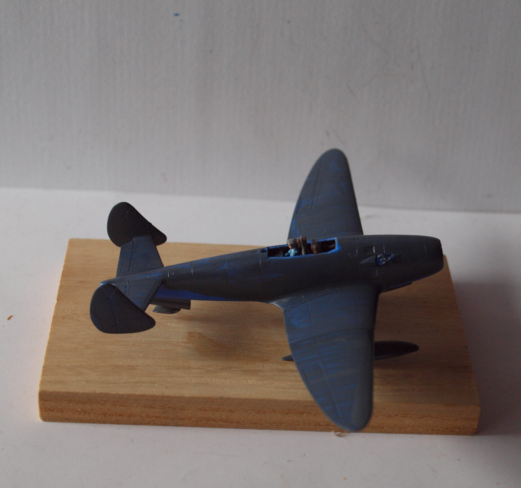

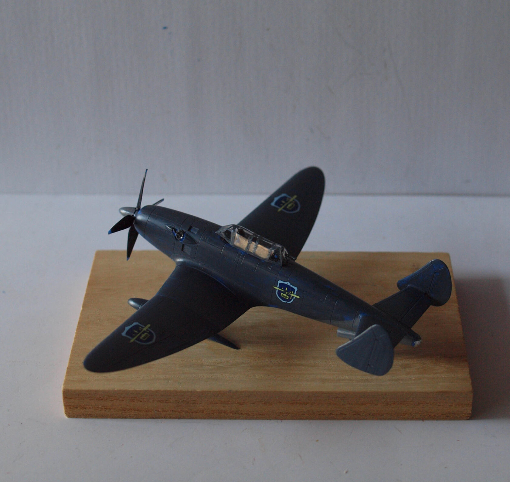

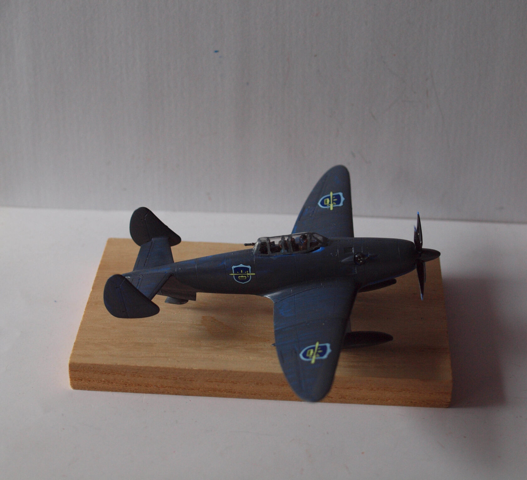

サンタクルスの上面色は、指定によるともっと明るいブルーのようですが、
一応軍用機と言う事で上面色は濃い目のブルーにしました。
使用しましたブルーは、ホビー水性カラーの「ネイビーブルー」です。
今回は半光沢のはずが、何故か艶が無くなってしまいました。
ただ、原因は良く分りませんが、まだ筆むらがありますから、
調整しながら仕上塗装を行ないたいと思いますが、アソビーコムが
システムメンテナンス以降不具合が散見されますので、
安定するまで此方を優先に致したいと思います。
ただ、アソビーはシステムの操作方法などの確認のためにログインは
行なう予定です。

外箱や塗装説明から推測しますと結構明るいブルーみたいですが、
細い機体ですから見た目ぼやーッとする明るい目のブルーより
しまって見えるであろう濃い目のブルーの方が精悍に見えるかなと思い
濃いブルーにしました。アソビーは、どうも設計ミスや変更確認ミスなど結構な数の問題がありますね。

2026年4月24日 11:58 PM #12840
ロマンさん、こんばんは
箱絵と比べて、かなり深いブルーですね。
軍用機になってきました。(王女??)を乗せて逃走するストーリーな気がしますが、 戦闘力が上がった気もします。
ミリタリー仕上げなのですね。-

2026年4月25日 7:29 AM #12852
ドクター
設定は軍用機ですから、軍用機用のネービーブルーにしましたが、
細い機体には濃いブルーの方が似合うかなと思って濃いブルーに
しました。
更にデカールが薄い色ですから機体は濃い方が映えると思いもあって
モニターによっては黒っぽく見えるかもしれないです。
こちらのPCでは、濃い青というより黒っぽく見えています。

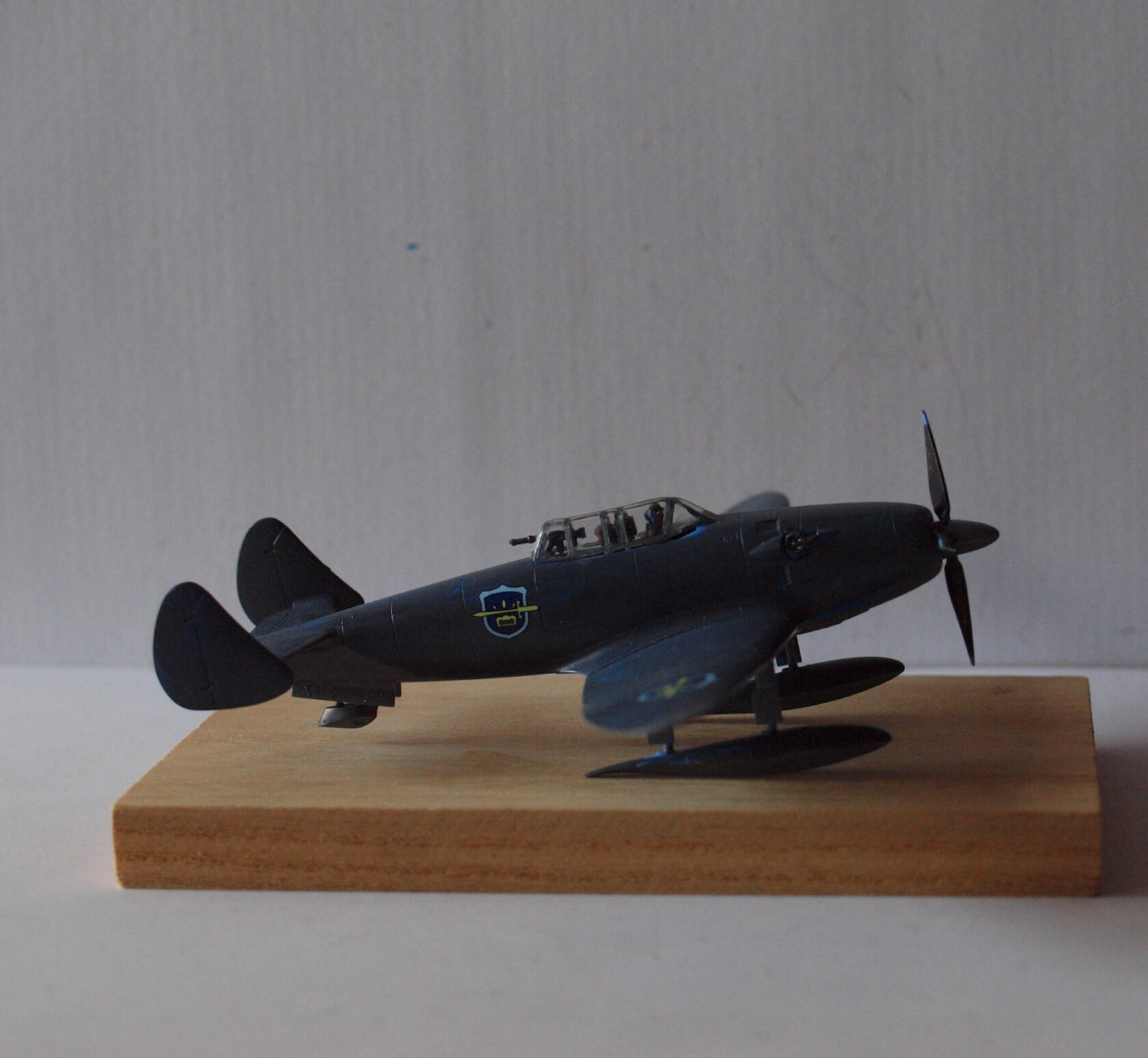

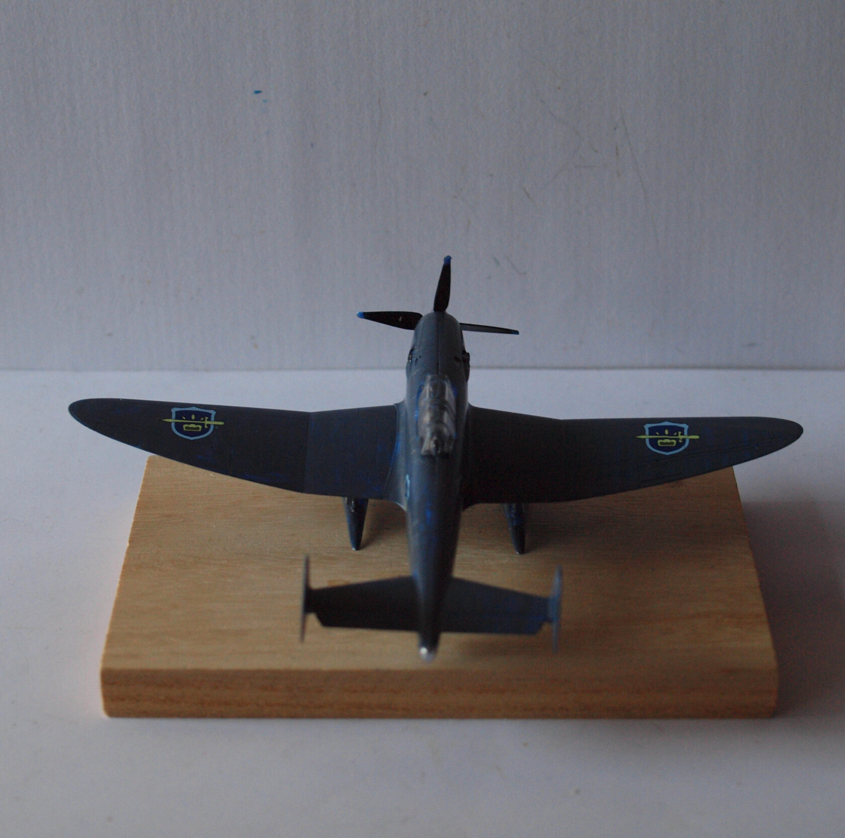

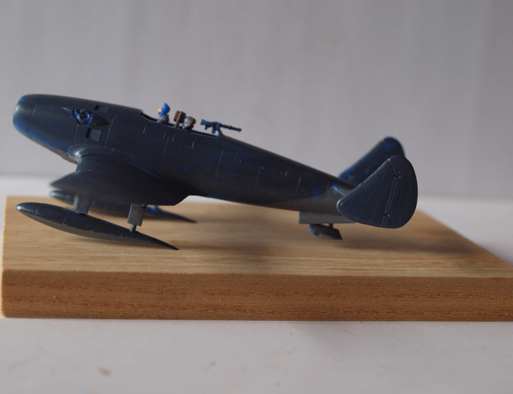

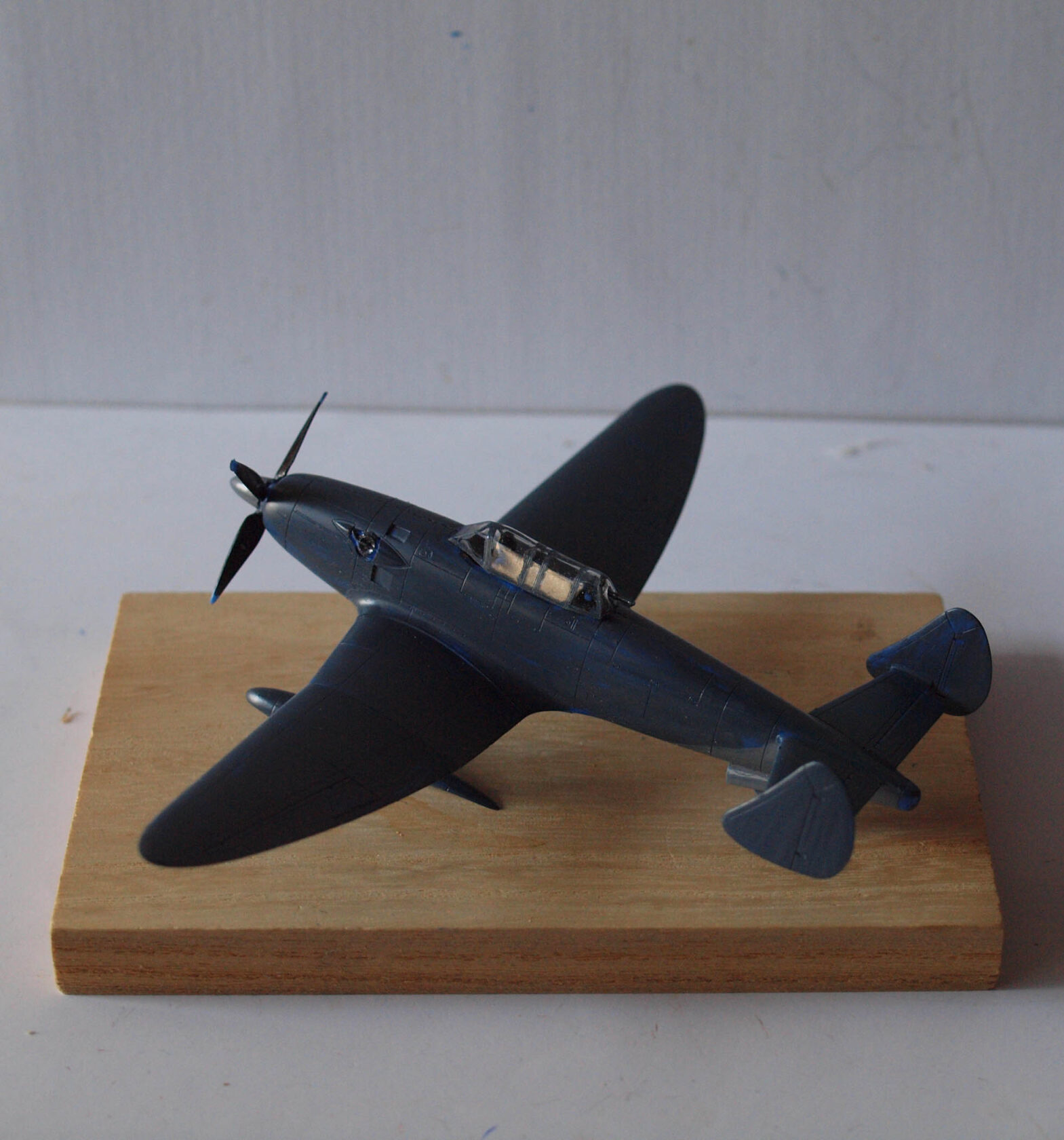

2026年4月25日 8:02 PM #12864

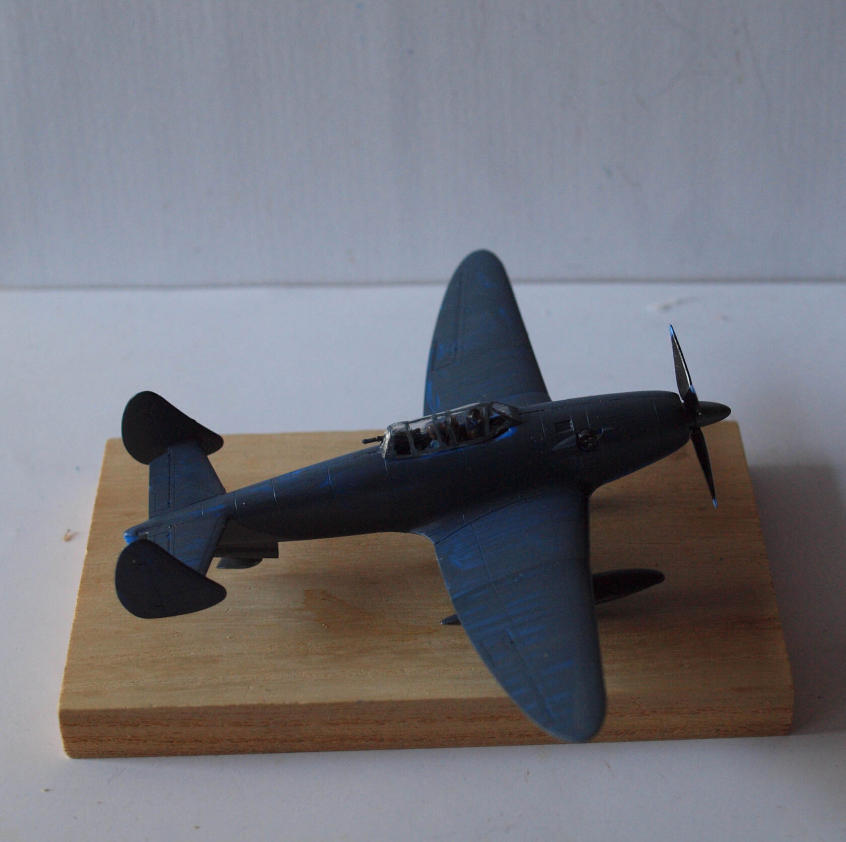

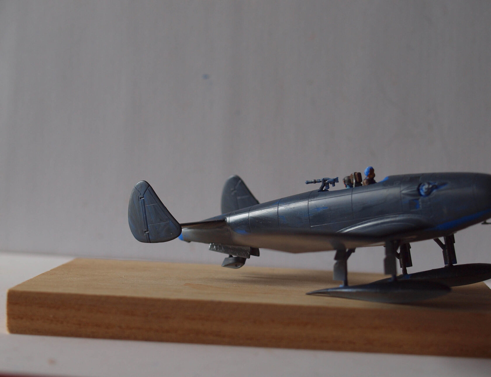

アソビーコムの修正が中々進みませんので、前回予告しましたとおり、此方を優先して残作業を進めています。

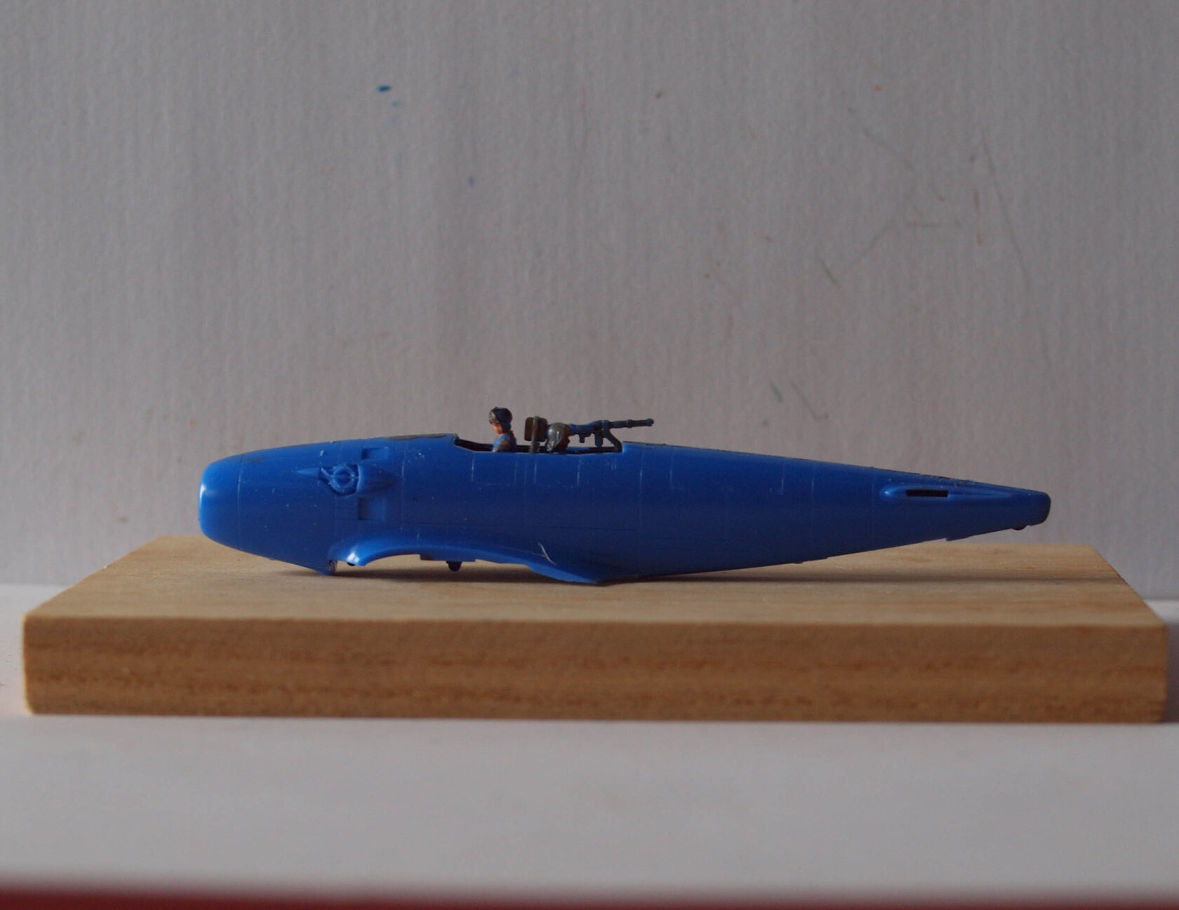

パッと見でもパイロットの様子が相違する事にお気づきかと思いますが、実は今までのパイロットでは有りません。
全く気がついていませんでしたが、後部機銃を取り付ける際に、何とパイロットの頭部がなくなっている事に気がついて、早速予備の頭部を接着しましたので、前回までとは様子が違っています。
キャノピーを合わせて見ましたら、後部機銃の加工は成功していました。
ただ、この侭ではキャノピーに頭部が些少ですが突っ張る事が解り現状はキャノピーが普通に固定出来る様になっています。前文の通り「アソビーコム」の修正作業が進んでいませんので、今しばらく様子見を行う事にして、サンタ・クルスの完成を優先させる事にしました。
2026年4月25日 8:54 PM #12872
ロマンさん、こんばんは
たしかに、前回の写真を見ましたら 頭部がありませんでした…。
(( ゚Д゚ ;))怖い修復ばっちしですね。
変わって 「ライトブルーの戦闘帽」になってますが、機体のブルーとからんで 合っています。
~何度見ても 尾翼が特徴的です。-

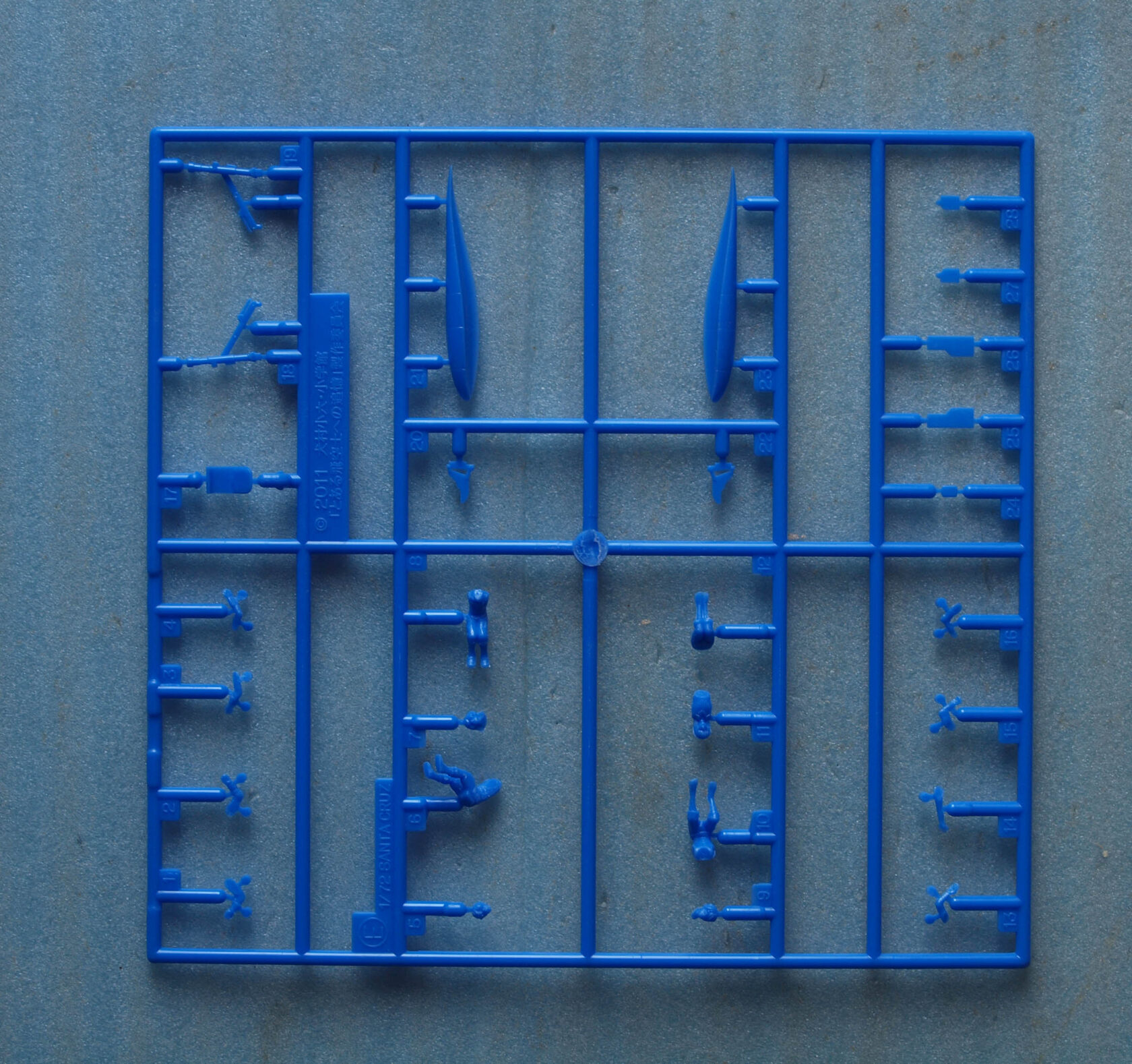

このキットには実は救命ゴムボートに使用する2体とコックピットに乗せる2体計4体があり
共通部品のランナーが2枚ありますので、計8体ありますから、予備が出るのです。
書き忘れましたが、パイロットは飛行帽はかぶっておらず髪の毛の状態で今度は髪色の
塗装を行っていない状態です。(-_-;)

頭部がなくなったのは前席のパイロットです。
ちなみに14日投稿分にはパイロットの黒の頭部が写っていますが、24日のには頭部は写っていません。
パイロットの方がやや背が高く何かのはずみに工具(多分)などが引っかかって外れたみたいです。

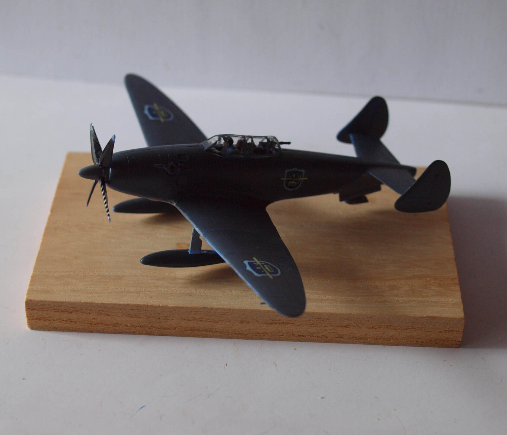

2026年4月28日 7:52 PM #12944

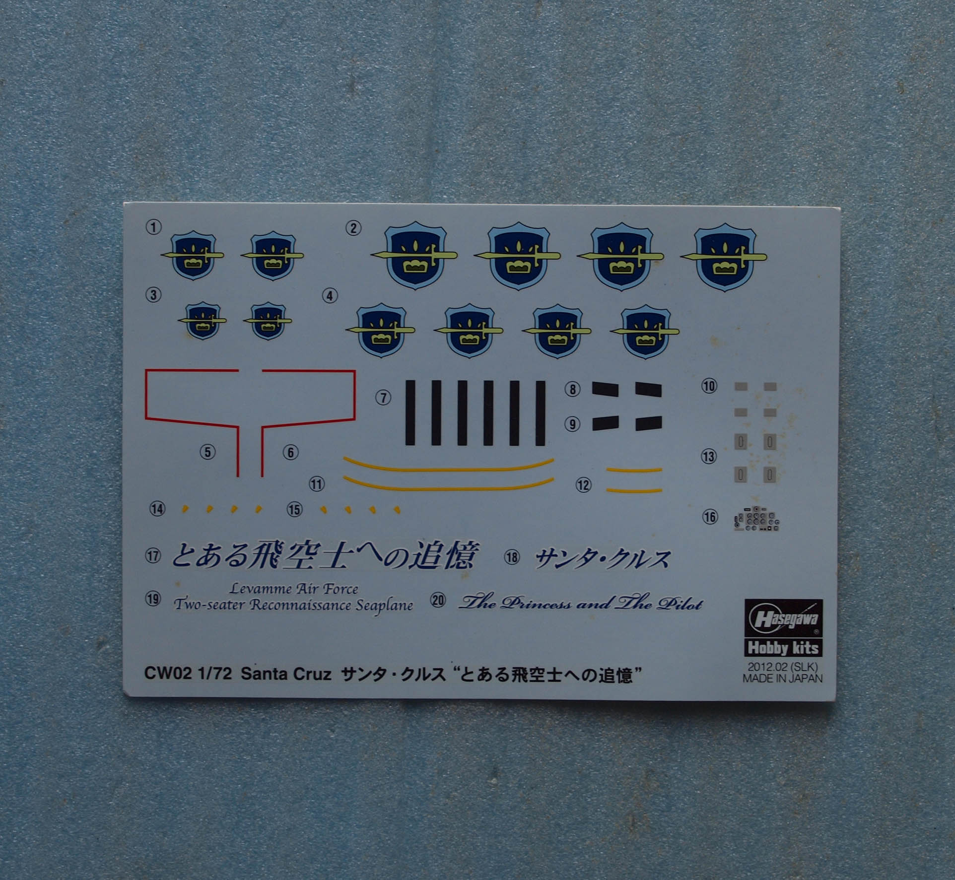

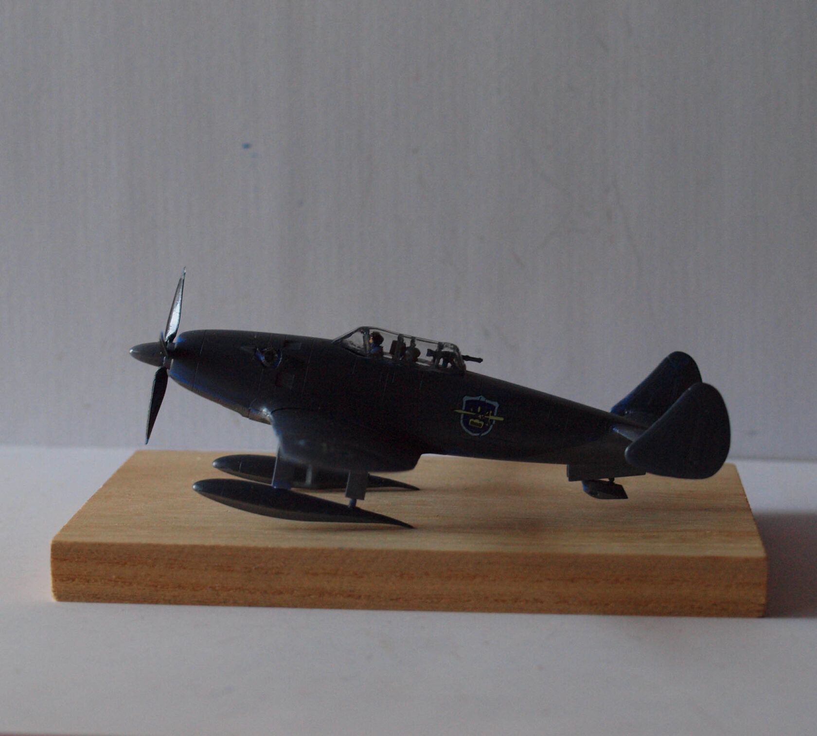

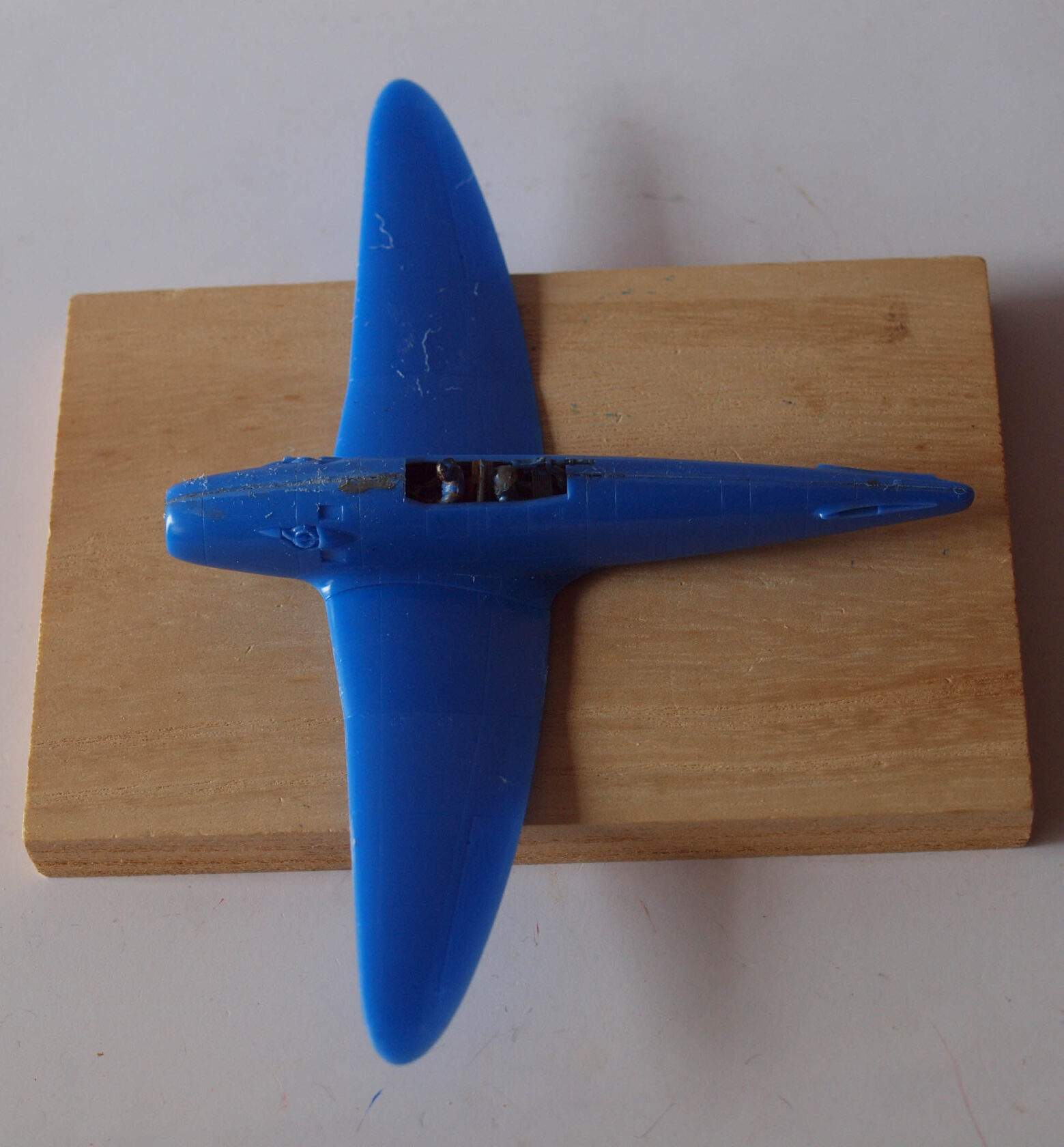

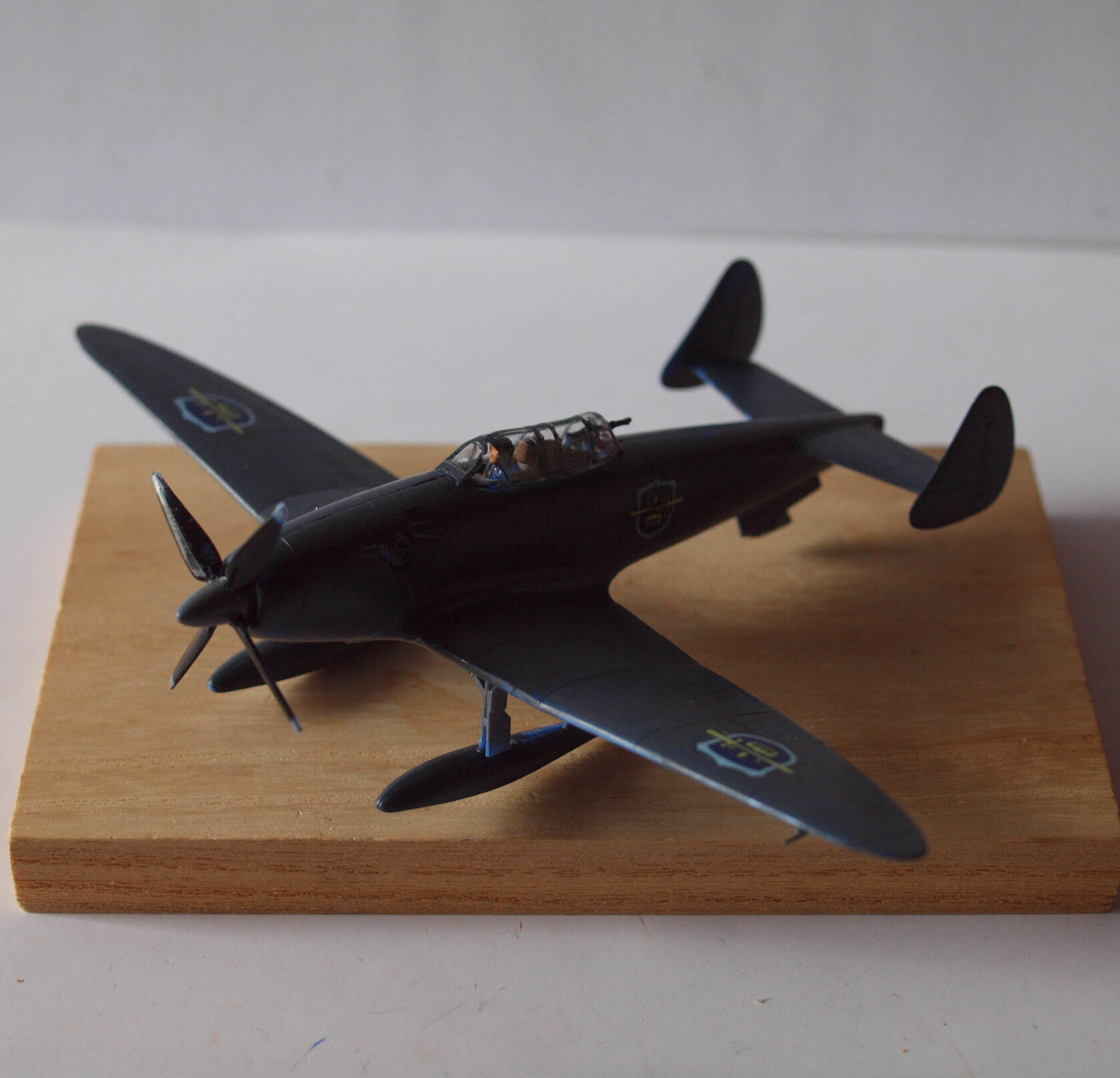

アソビーコムがシステムメンテ以来発生した不具合改修が続いている間にサンタ・クルスを完成させる予定で作業を進め、漸く最終段階に入ってきました。
懸案の後部機銃とキャノピーとの問題を無理やりといえる方法で見た目だけは機銃が機体と水平になるようにしましたが、一部クリアー樹脂と機体の間に隙間が出てしまいました。
再確認しますと機体とキャノピーの形状が相違しているのを発見しましたが、キャノピーを削る必要ない部分で、恐らく当初から事後変形の様なことが発生していたように思います。
当初心配しましたデカールは、計器盤が正常に貼付出来ましたから、多分その他のデカールも問題ないと思います。 -
2026年4月28日 11:03 PM #12948
ロマンさん こんばんは。
後部機銃が 綺麗に水平ですね。
削った とありましたけど、何事もなかったような 自然な組み上がりと思います。古くないプラですが、経年劣化も困りますね。 ??紀伊は暑そうで+近年の猛暑が効いたのでしょうか-。
計器のデカールとは細かいですねえ、(^ -^; 私には貼れなそうです…。-
2026年4月29日 7:19 AM #12950
コウさん
なんとか機銃が機体と平行になっていますが、
実は機体を削っただけでは、機銃の支柱が邪魔をしてキャノピーが収まりませんでした。
予想ではうまくゆく予定でしたので、キャノピーの孔を上に削って楕円にしています。
孔を楕円に削ってようやく見た目水平になっています。(-_-;)

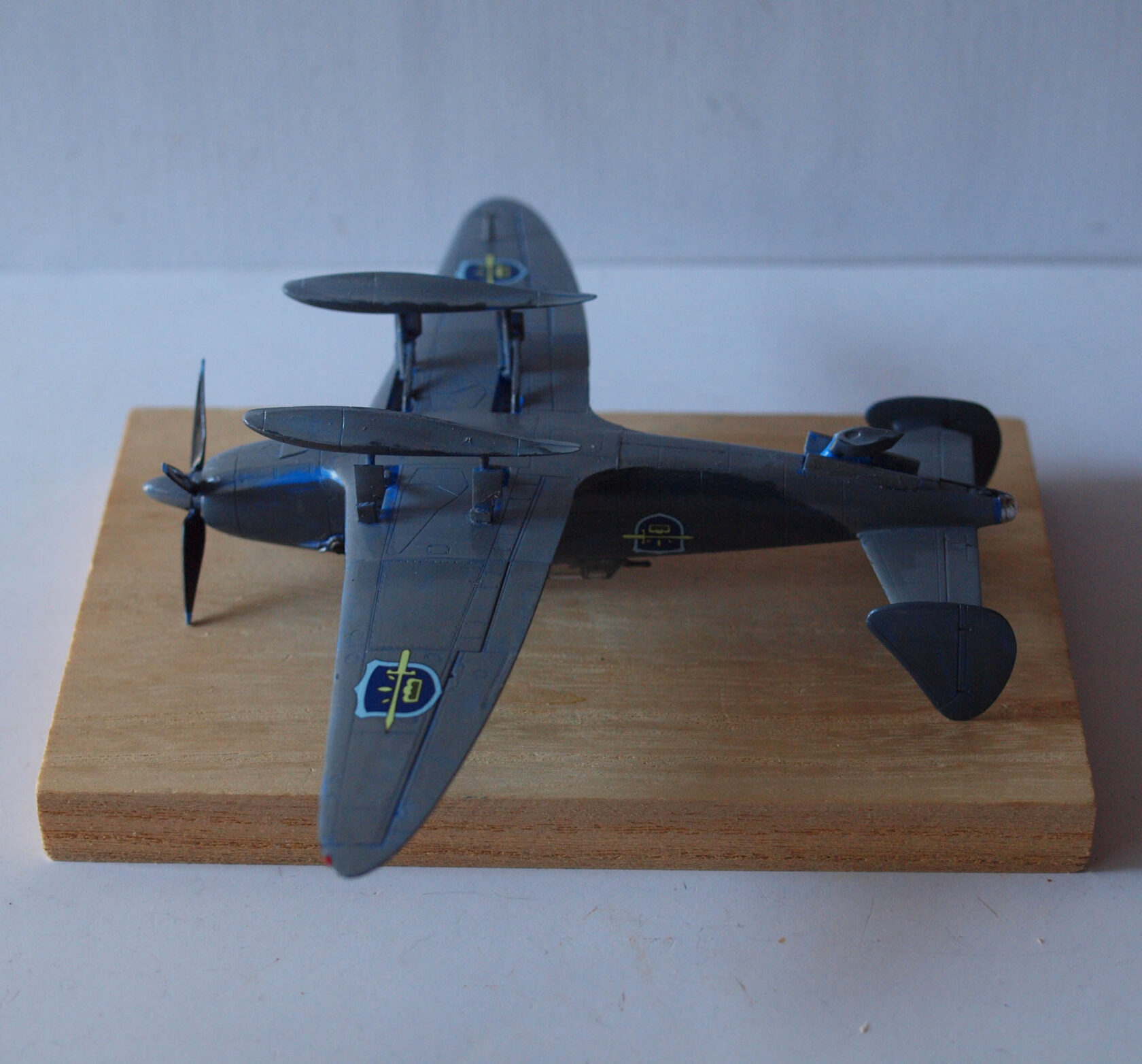

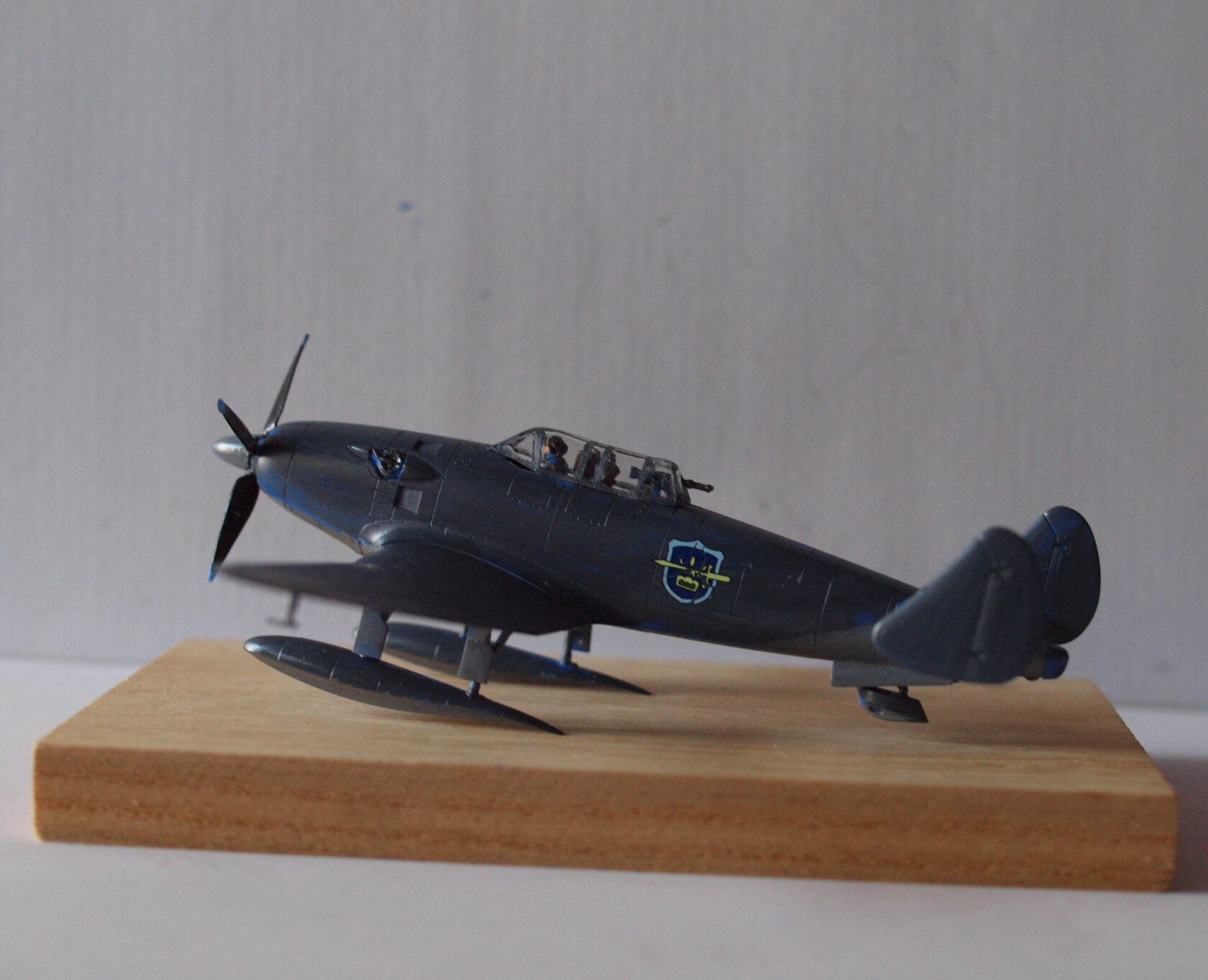

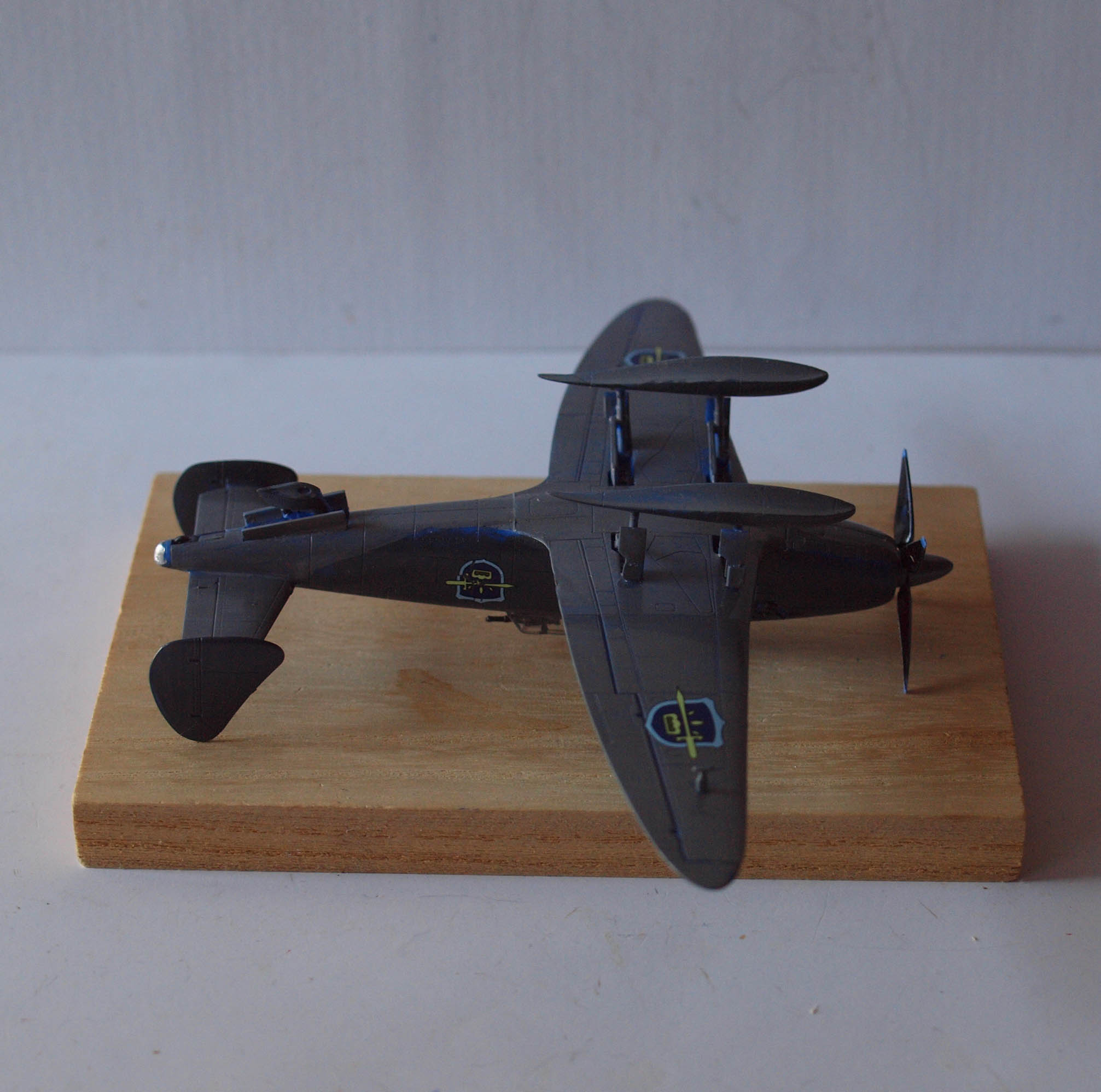

サンタ・クルスを優先にしていますので、続けてデカールの貼付に懸りましたが、ただ、デカールが古いため少々不安は当初から有りましたので、内心びくびくしながら作業を行なっていましたところピンセットの先端が当ってしまいデカールが破れてしまい何とか見た目は見られるくらいには修正を行いました。
近くで見れば完全にずれているのが分りますから、以後は慎重に作業を行う事にして一ヶ所宛完全に固定してから他のデカール貼付を行う予定でしたが、お世話になっております方丈様から割り込み作業を依頼されましたので、デカールの貼付が終わるのには何日かかかるかとおもいます。余談ですが、夕刻に此方では震度4の地震がありましたが、古い家屋ですが何の影響も御座いませんでした。
2026年5月2日 9:03 PM #13064

コウさん
デカールは気を抜いたのではなく、いただいたデカール用のピンセットで台紙から
滑らそうとピンセットで挟んで軽く移動させましたら3枚に破れてしまったものです。
タミヤのマークフィットを塗りながら位置調整しました。
かなり神経を使って修正しましたが、やはり近くで見ますとずれていることがわかります。方丈様(他宗では住職の事、方丈は曹洞宗での呼び方)からの依頼は調査依頼ですので

2026年5月3日 6:56 AM #13085
デカール修正お疲れ様でした?まあ経験上、多少のズレやアラなんかは完成してしまえば誰にもバレないもんです?自分から『ここ失敗してるんですよ~』なんて説明しても『えっ、そう❓️』みたいな。。。デカールは完全に台紙から分離するレベルまで水に浸けといて、貼り付け面しっかり濡らして気の済むまで位置調整して、最後に水気取りつつマークセッターで定着……という流れが良いみたいです。
方丈様ってカッコいいですね?
ウチの菩提寺では『おっさま』って言ってます。。-
2026年5月3日 8:24 AM #13087
ドクター
今回思わぬ事になりましたデカールは、30センチくらい離れていてもずれがわかりますから
お世辞にも補正できたとは言えないですね。
デカールが台紙からずれ始めましたので、ピンセットで移動しようと思いデカールの表面に
先端が付くと3個に切れました。曹洞宗で住職を「方丈」というのは、往時に一丈(約3メートル)四方の家屋に居住していた事からだそうです。
律宗(唐招提寺・京都壬生寺等)では住職の事を「貫主」と言います。
こちらでは一般的には和尚さんを「おっさん」と呼ぶ人もいますね。僧というのは、本来は個人でなく出家者の集まりの事でサンガ(僧伽:そうぎゃ)から来ています。
2026年5月3日 5:53 PM #13091
製作お疲れ様です~♪♪ฅ^•ω•^ฅあう!!デカ~ルですか!!アタシも今まさに!修行中ですฅ^>ω<^ฅ?
デカールで古い物は水分に浸した途端バラバラになった!という体験談を
読んだ記憶があるのですが、そんなに古い品物ではないですよね~……???
でもプロペラ部も付いて塗装色とデカールのデザインも凄く合ってて
品よくカッコ良い!ですね~๑•̀ㅁ•́ฅ✧
地震!何も被害が無くて良かったです!!。°(ᐡ•̥ᴥ•̥ᐡ)°。
アタシも東日本大震災でもろに喰らいましたので…どこかで地震と聞くと
とても心配になります…??東北在住ではないんですが)-
2026年5月3日 8:00 PM #13095
白玉餡さん。
デカールがばらばらになったのは経験しています。
ホビコム時代に絵レールのエアモデルを気分転換にと思い古いキットの完成をめざしましたが、
垂直尾翼のデカールがきれいに貼付できましたので、ほかの部分も大丈夫だろうと思い
水につけましたら徐々にひび割れができてきてばらばらになってしまいました。
結果的には試しで行った垂直尾翼のデカールは問題ありませんでしたが、残りは全滅しました。
サンタ・クルスは2000年代初めころのものだと思いますが、デカール自体がかなり薄い気がします。
2026年5月7日 8:48 PM #13219
2026年5月7日 9:47 PM #13224
ロマンさん、こんばんは
翼のデカールも 破れたとはわからない、完璧なリカバリーですね。
マークも「ブルー」で、機体と一体感が綺麗です。SFですから、中世の「王家の紋章」みたいで かっこいいです。貴族専用機に見えてきました。
2026年5月7日 10:04 PM #13225
コウさん。
機体のデカールより割れは小さくて酷かったのですが、必死のパッチで出来るだけ
ずれが無い様に頑張ってみました。
主翼下面は幸いに割れることなく貼付できましたので、やはり手慣れるための練習は
必要だと感じました。
後は翼端灯と機体後備の塗装のみとなりましたので、次回で完成といたせそうです。
2026年5月7日 10:07 PM #13226
こんばんは。お疲れ様です?
マークフィット…本来は確かにこれを塗った上にデカールを貼る使い方をしますが、これにはデカールを軟化させる効果があるので今回のような経年劣化しているデカールには破損リスクを増加させてしまう結果になったのだと思います。なので劣化したデカールには使用しないか、あるいは水だけで完全に位置を決めてから塗布するやり方が良いかと思いますよ~。-
2026年5月8日 9:49 AM #13235
今回のデカールの割れは、水に浮かべた段階でばらばらになる経年劣化とは
言えないようです。
何かの拍子に軽くても衝撃があると2~3個に分離しましたので、下面はさらに
時間をかけて水に晒していました。
完全に台紙から浮いた状態になったようで先端がプラのピンセットで持っても
問題は起こりませんでした。
マークフィットは仰せの通りフィットの上にデカールを貼付してデカールが、
なじむタイプのものです。
今回はマークフィットを使用しましたが、マークフィットでは破損はなかったです。
経年劣化といっても水につけただけでばらばらになるほどは劣化していなかったという事だろうと思います。
2026年5月8日 1:39 AM #13231
おはようございます、スミルノフさん!
製作お疲れ様です~♪♪ฅ^•ω•^ฅデカールには紆余曲折おありになったようですが??
そうですよね~。昔から仕事でも「習うより慣れよ」とも言いますし
リカバリーも上々✨でようございました~!!⸜(* ॑꒳ ॑* )⸝♬♪スミルノフさんの製作された飛行艇らしく重厚で気品溢れる佇まい✨✨
ほぼ全体像が形になっていよいよラストスパートですね~๑•̀ㅁ•́ฅ✧-
2026年5月8日 9:55 AM #13236
今から振り返りますとデカールの劣化というよりは
当方の経験不足による判断(水につける時間の)ミスと言った方が
あたりかと思います。
残りは機体塗装の調整と翼端灯の塗装です。
キットにある救命ボートは除外することにしました。
救命ボートに人物が乗っていて、同じ人物がサンタ・クルスに乗っているのは
辻褄がありませんからね。
2026年5月13日 7:29 PM #13254
2026年5月13日 8:10 PM #13260
製作お疲れ様です~♪♪ฅ^•ω•^ฅおお!ほぼ完成でしょうか?!
仰るもう少し塗装の調整が入るのかしら~(*ゝωб)ъ
偵察機という事で、確かにそう捉えるとこの落ち着いたシブい✨✨機体でも
宜しい気がしますよね~٩(๑òωó๑)۶毎回毎回キットにアレンジを入れちゃう
アタシとしては、こういうモデラーさん方のそれぞれの色✨を見て取るのも
楽しみです~ฅ^ơωơ^ฅ♡-
2026年5月13日 10:13 PM #13262
白玉餡さん。
写真では見えませんが下面色と上面色の境に斑が出ている部分がありますので
ここは調整致したいと思います。
フロートにも上面色と下面色の境がきれいに泣ていない部分があります。
この二か所は修正を行いたいと思いますので、一先ずの完成は次回という事になります。
次回作は一応決定しています。
2026年5月14日 9:46 AM #13266
ロマンさん、おはようございます
プロペラが4枚で、思ってたより ゴツく見えます。
デカールが 惜しいですね…。 確かに 偵察には派手なマーカーはいらなそうです。
( ´ ー` 王族機で 実際は戦闘しないから、マークを貼り過ぎ ってのも仮想戦記みたいで好みです。アニメの「ガンダム」では、敵方の首領(貴族)が 紋章だらけの機体「ザク」に乗ってました。
しかし、日本機の翼を持ちながら 米軍機のようなエンジンを思わします。 偵察より 格闘に向いてる気がしてきました-
2026年5月14日 3:06 PM #13267
コウさん。
仰せの通りラインのデカールは水につけている間の時間は注視していました。
ただ、水から取り出して台紙から浮き上がるのを待っていましたが、別の事に気を取られている
間にばらばらに切れた状態になっていました。
そのためデカールは元の形に戻すことが無理と判断しました。
元々水上機の上に設定では皇女を隠密裏に送り届ける機体ですから、できるだけ目立つものは
無くした方が良いと判断してラインは無くて良いと判断しました。
ただし、味方から撃墜されない様に国籍マークはなくすことにしました。
サンタ・クルスは、翼が日本機というより胴体が飛燕、翼はスピットファイアの方が近いかと
思っています。先ほどから空は明るいのに雷が鳴っています。
雨も降っていて日和雨といえる状況でおかしな天候です。
2026年5月16日 7:55 PM #13294
2026年5月16日 9:39 PM #13307
ロマンさん こんばんは
すこしガルウイングしてて、??プロペラが大きいから と思いました。 ファンタジーですね。真後ろの写真だと、堀越技師が最初に製作した単葉機に似ています。
2026年5月16日 10:05 PM #13309
コウさん。
仰せの通り背後からのデザインは堀越技師の単葉機が浮かびました。
架空の産物ですがデザイン的には良いと思います。
真横から見ますとスピットファイヤー一型を彷彿させる機体だとも思います。
ハセガワ 1/72 サンタ・クルス号の完成挑戦
