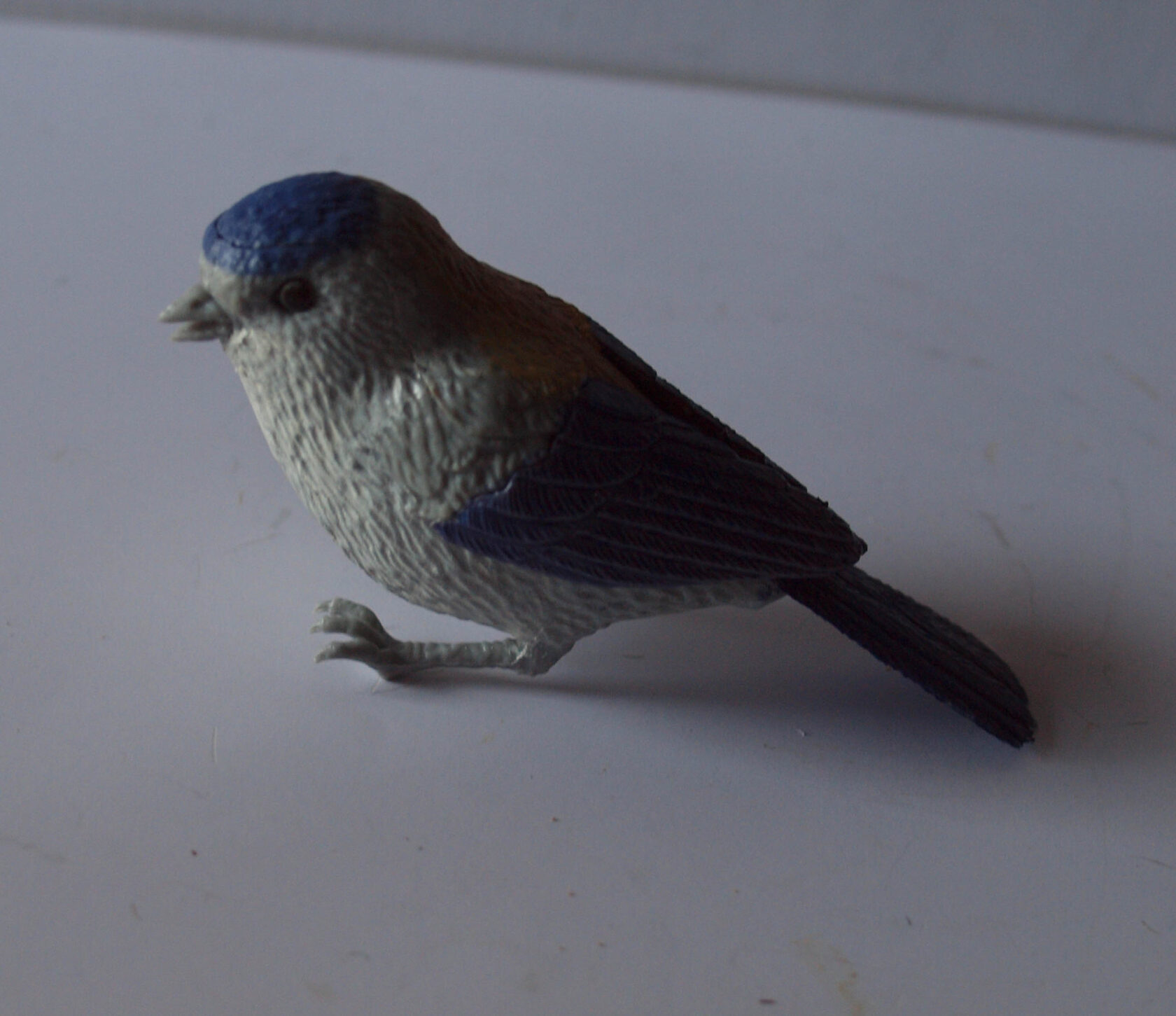

            • #8840

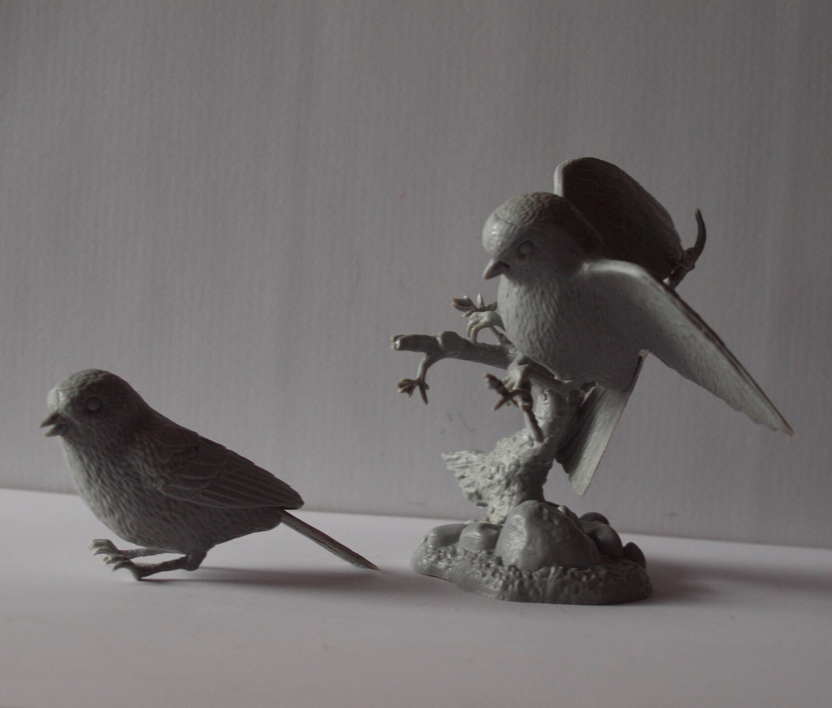

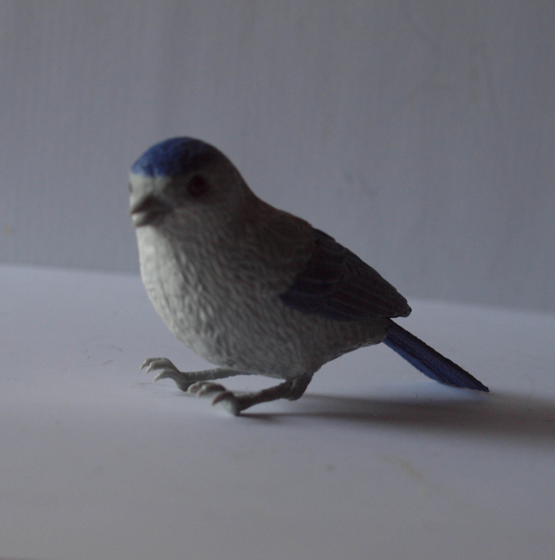

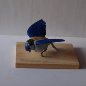

              グンゼ(エアフィックス)のバードシリーズは、組立後でも塗装が可能な事からエアフィックスの仕上調整塗装の油絵具が乾燥するまでの間に組立を行いました。
              古いキットである事からかなりパテのお世話になるかとの思いのほか部品の相はそれ程悪くは無く形になりました。
              次回からは下地塗装に入りたいと思います。
            • #8843
                まさに 「鳥」ですね。 1/1ですから なおさらに-
                西洋の野鳥といいますが、この時点だと モズや雀にも見え 見慣れた感じもあります
                動き はイイところを捉えていますね。
                • #8844

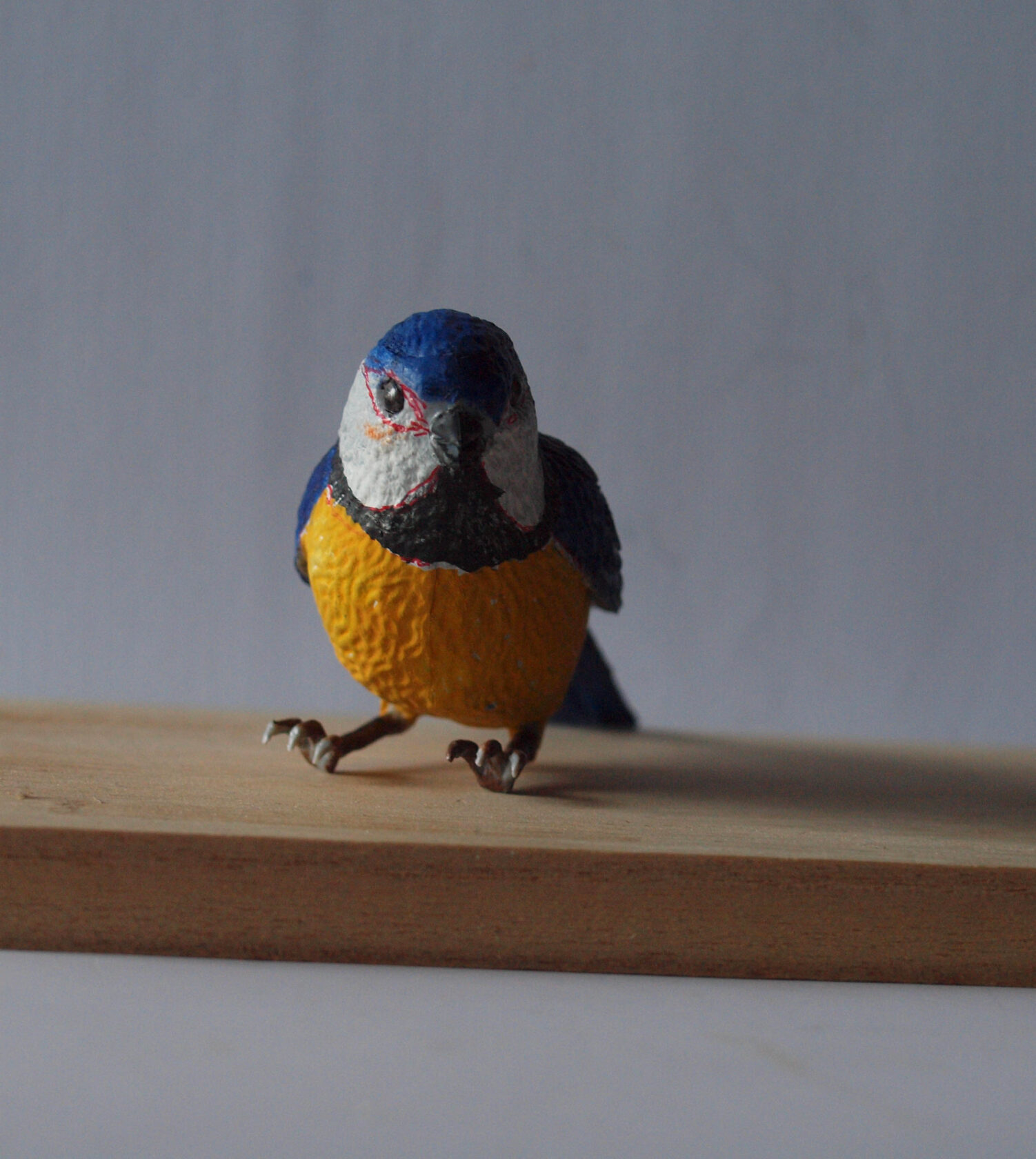

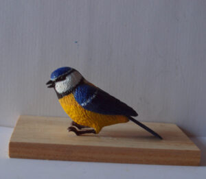

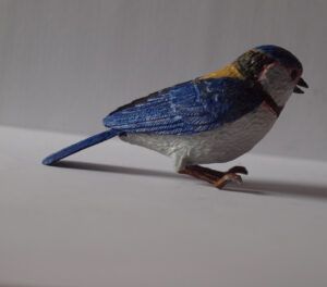

                ニッパーズメンバーからの依頼を先送りにするわけには行きませんので、優先して下地塗装を始めましたが、大まかな塗装指示で一分よくわからない部分があり思案する事になってしまい予定通りに完成していません。
                ただ、下地塗装ですが、瞳を入れますと小鳥らしい表情になっているように思います。
                当初不安のありました木製の飾台は、コ○リで販売している円形(小形)に収まる事が分りましたので、追加仕入を行ないたいと思います。
                問題があるとすれば購入出来る在庫があるかです。
                前回の購入から半年くらい間が開いていますから、現状が把握できていません。
                前回は在庫が有って旧価格でしたから50×50×50㎜の立方体の木片より廉価でしたが、新に仕入れたものは倍くらいにはなっているだろうと思います。

                  • #8881
                    鳥類には詳しくありませんのでよくわかりませんが、
                    アオガラ自体は日本には生息していない鳥ですから
                    目にするとすればペットショップか飼い主などから
                    逃げ出したものでしょうね。
                    こちらでも全身が青い鳥を見かけますが、名前などは
                    わかりません。
                    アオガラの腹部にはイエローが追加されますというより
                    イエローが主体でホワイトの模様が腹部の周囲にあるといった
                    感じです。
                    ただ、境目が微妙ですから塗装は簡単ではないですね。

                      大まかには頭頂部はブルー、頬はホワイト、腹部はイエロー、
                      羽はブルーと派手と言えば派手、案外目立つ色をしていますが、
                      境目の塗装には苦労しそうです。

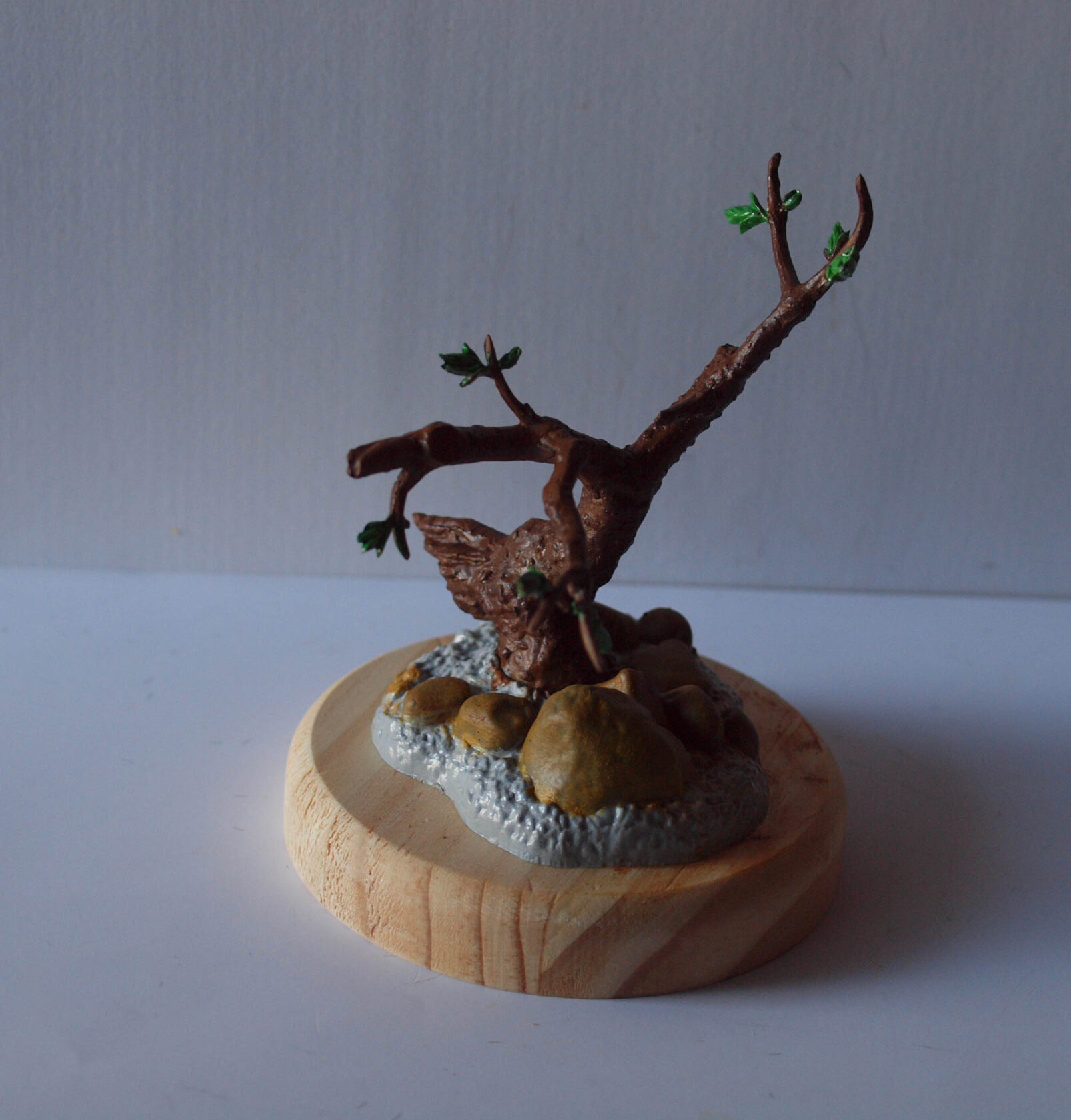

                        木製飾台を入手できましたので先に仕上塗装を行う事にして作業を進めています。
                        朝晩は肌寒い位に気温が下がってきましたので、急激な塗料や溶剤の乾燥が起り辛く
                        なって来ましたのもあり、飾台の仕上塗装とアオガラの下地塗装を並行して行う事に
                        しました。

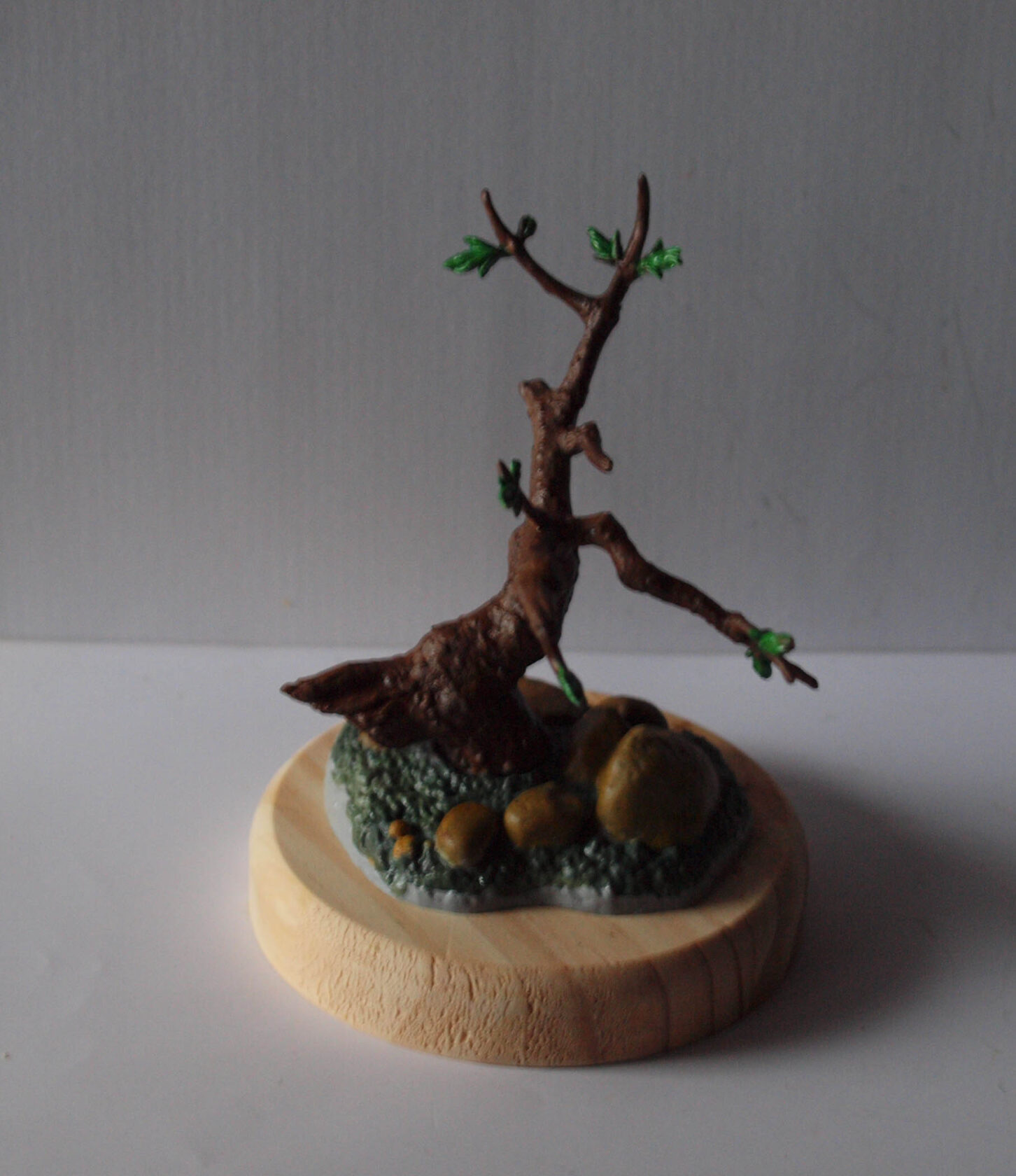

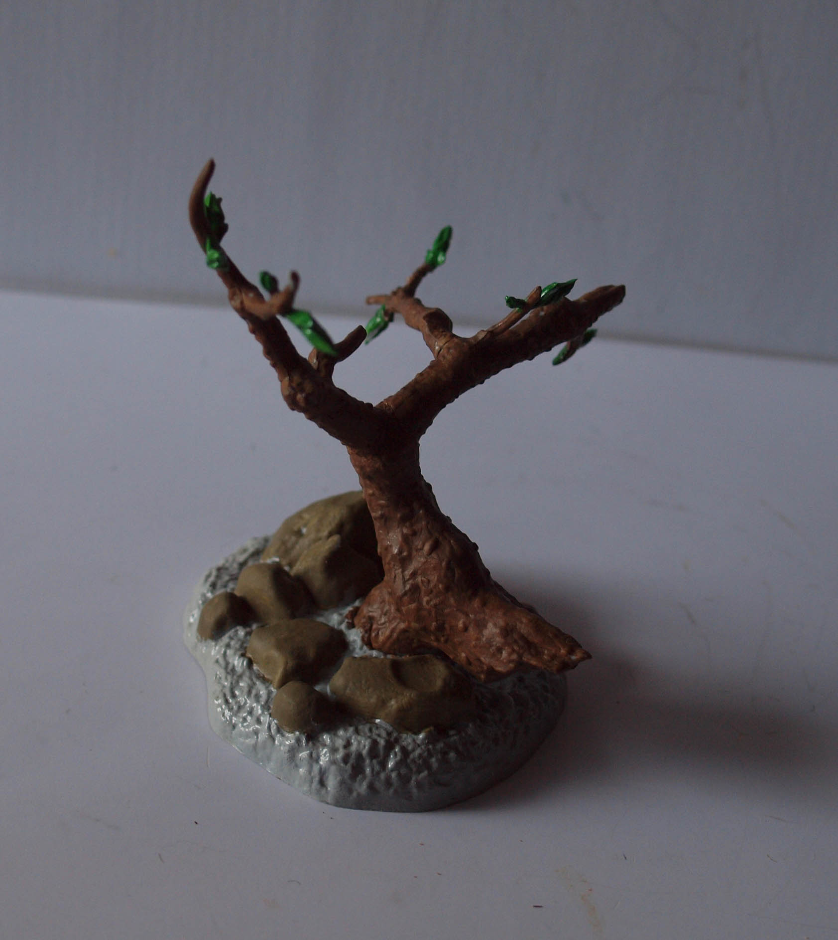

                        説明書によれば、ベースの凸凹は苔らしいのですが、苔と云うには違和感がありますので、どのように扱うかは先送りして止まり木と石を先に仕上る事にしました。
                        アオガラ本体は未だに下地塗装を行なっていますが、実際のアオガラを見た事が有りませんから下地塗装に案外苦労しています。

                            このところ朝晩急に冷え込んできましたね。
                            制作好調なようで何よりです。
                            凹凸は大きな苔玉と言うよりは岩の上に苔がちょこちょこ付いてると言った解釈の方がしっくりきそうですね。

                              こちらは昼間は風がありませんと今月初めころと変わりませんが、
                              朝晩は仰せの通り夏蒲団は厳しくなりました。
                              コケに関しましては仰せの通りかと思いますので、緑色のコケに
                              いたしたいと思いますが、地面との差が不鮮明でコケの範囲確認に
                              時間が必要みたいです。
                              全体をコケ色にするのも何か違うような気がしています。(-_-;)

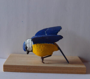

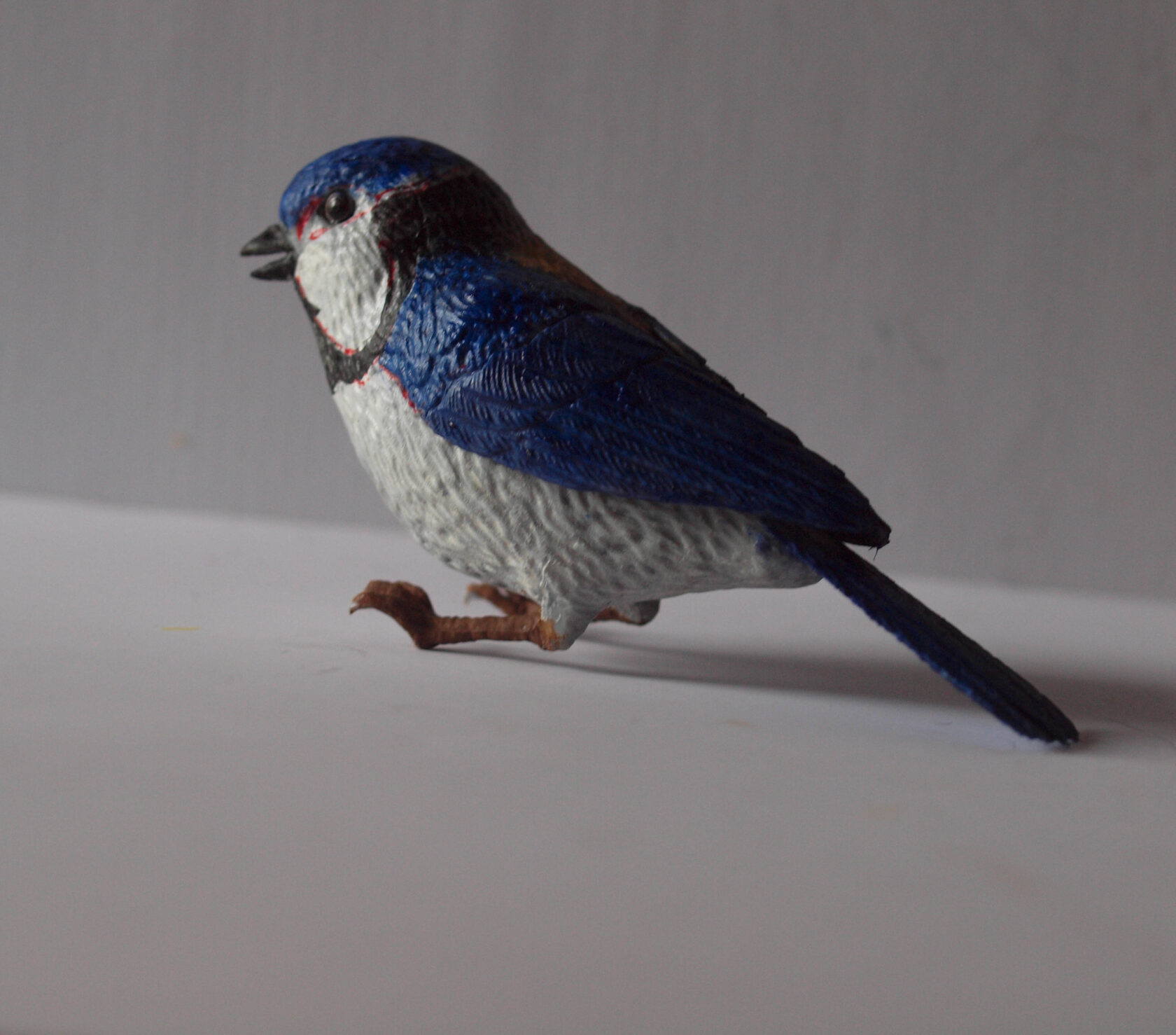

                          • #8934
                              ロマンさん、おはようございます。
                              頭の 赤いラインが、アクセントに綺麗ですね。 野鳥らしさを感じます。
                              ベースの苔は、岩の表面に苔 ぐらいに見えます。 私は 野鳥はカラッとした林にいるイメージですので、その点 違和感もありました。

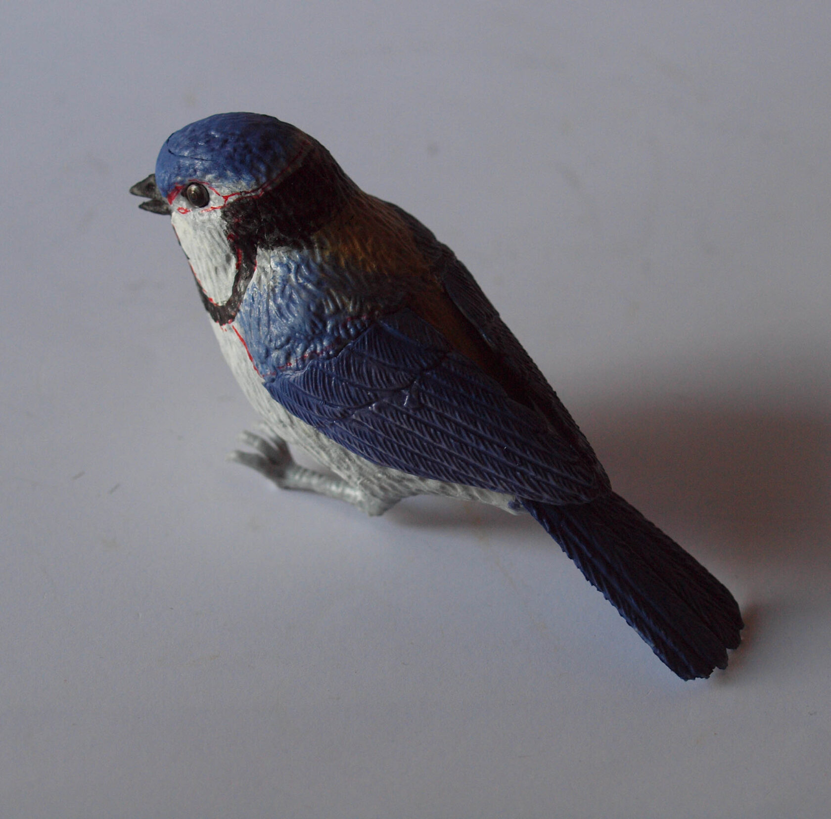

                              • #8943
                                頭部の赤いライン?
                                アオガラの頭部に赤いラインはないはずですが。
                                念のためにアオガラを検索してみましたら、
                                作例の塗装指定とも少々相違する部分がありますので、
                                写真を見ながら下地塗装の修正を行いたいと思います。
                                赤いラインもしかして目の周りに見えている赤いラインですか。
                                これは下地塗装を行う際に参考にするいわゆる「あたり」です。
                                目立つようにレッドの油性ペンを使用しましたが、勘違いされる
                                もとになるとは。(-_-;)
                                • #8961
                                    私の勘違いでした。
                                    赤いラインは 野鳥ならありえるし、綺麗でした。
                                    (^ -^; ただ、現実にありえないから これから塗りつぶしですね。 あたり とは、(私は省くし)製作が丁寧ですね
                                    • #8964
                                      通常ですと「あたり」はいれないのですが、この手は初めての事でもあり
                                      赤色の油性ペン(極細)で入れました。
                                      ネットで検索して写真を確認しますと、箱絵とは微妙に相違するみたいです。
                                      検索した写真と比較して下地塗装を修正したいと思います。

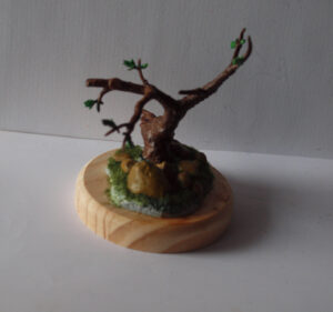

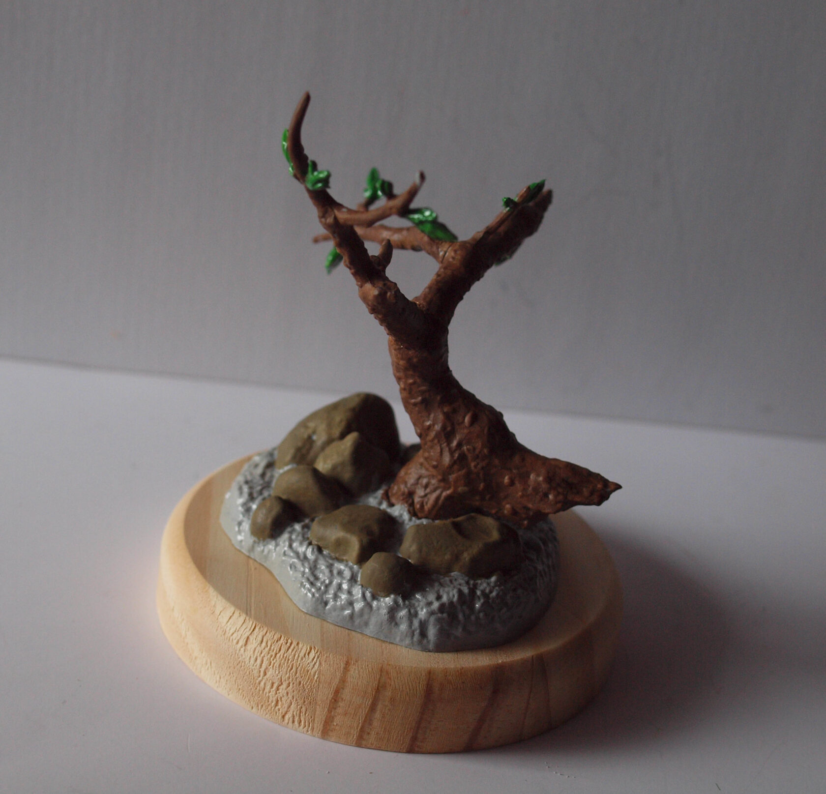

                              • #9040

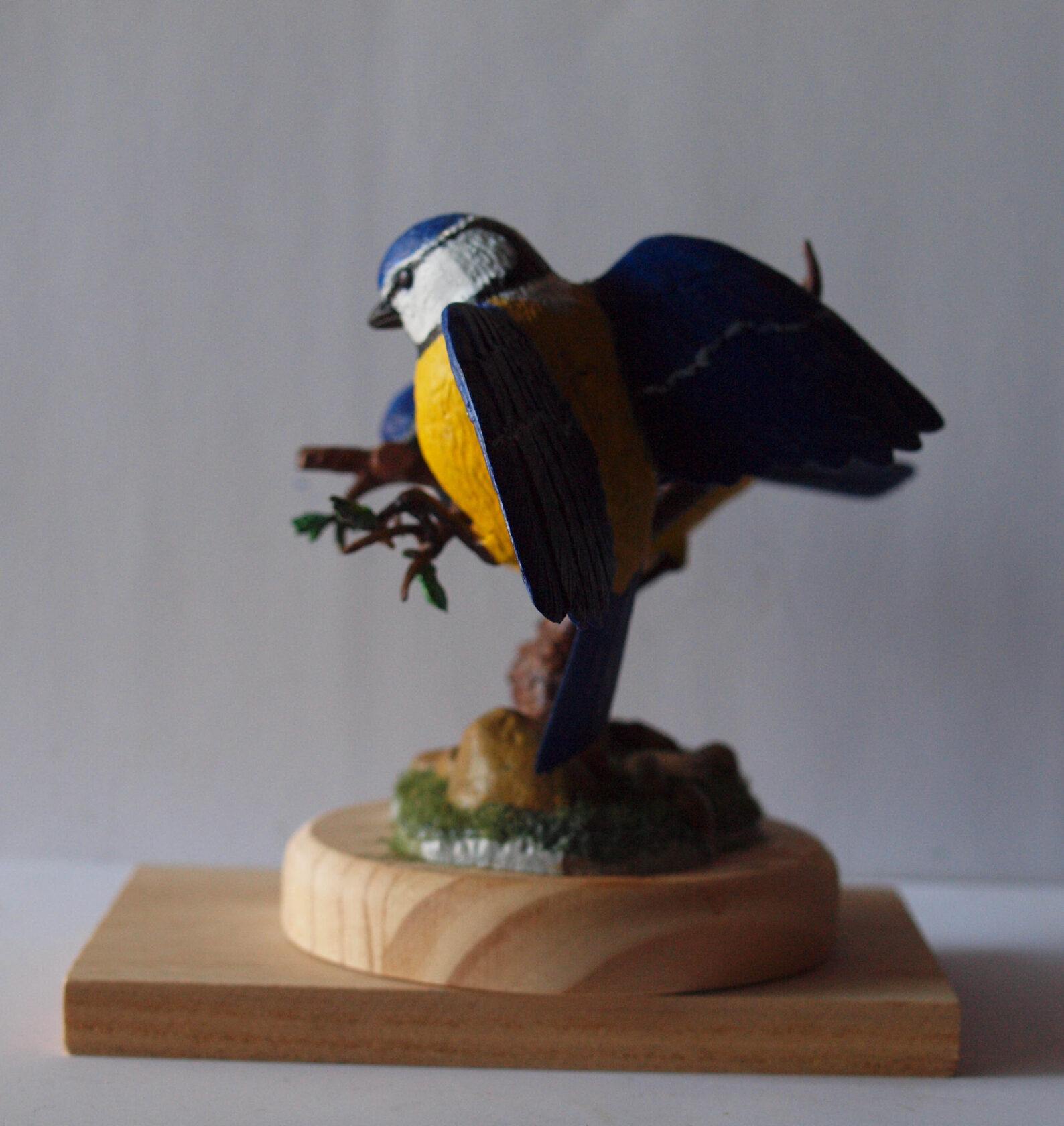

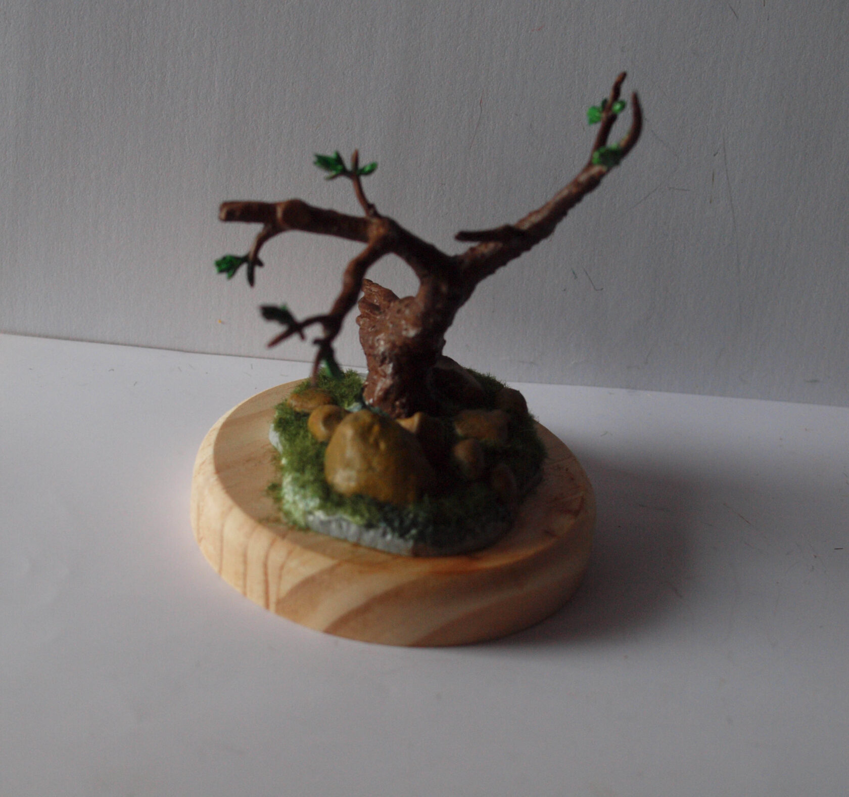

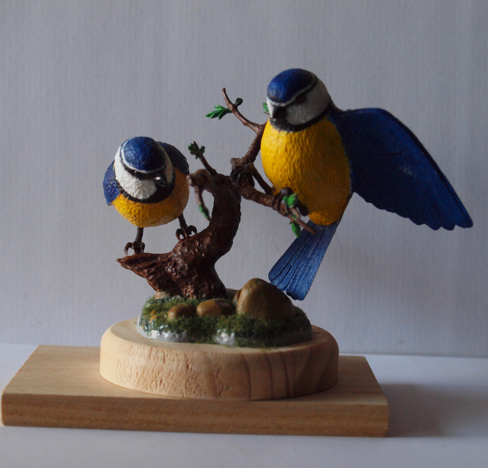

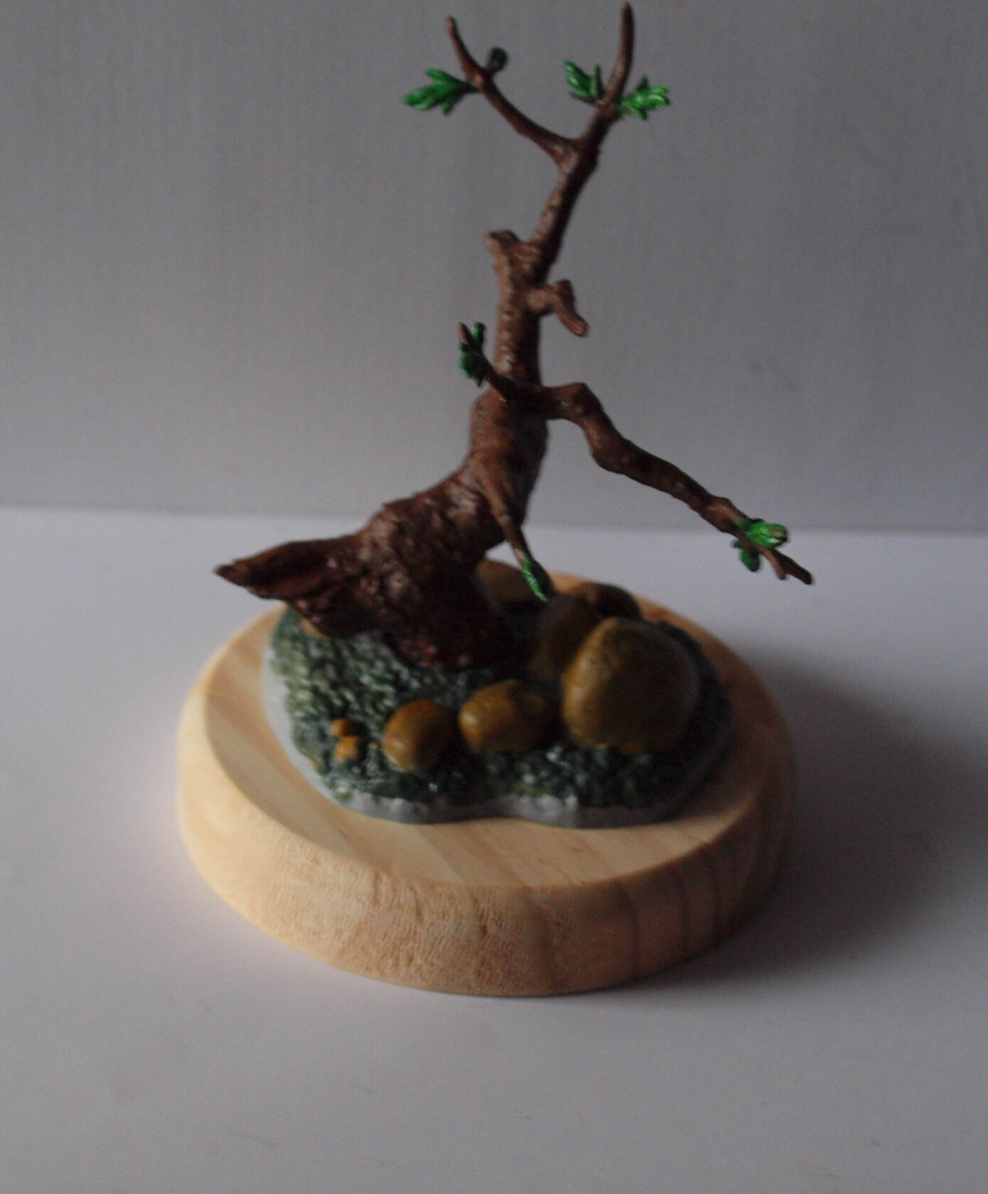

                                苔を如何にするか思案許していては先に進みませんので、一先ずグリーン系の色を塗装して見ましたが、苔に見えない事は予想通りでしたから、ふと思いつきましたグリーン系の強いスタテックグラスを撒いてみました。
                                スタテックグラスでもアップにすれば全く苔には見えませんが、離れてみればそれらしく見えるだろうと判断して苔と判断できるところへ派手に撒いてみました。
                                あるいみ一か八かでしたが、それらしく見えるようになったのではと思っています。
                                仕上塗装の微調整を行い一先ずフィギュアベースは完成と致したいと思います。
                              • #9048
                                  おおお!お久しぶりのスタテックグラスやないか~い!(ノ≧∀)ノ♪
                                  良いですね~(✿˘艸˘✿)苔!苔ですよまさにこの質感!!
                                  岩の感じも色に深みが増して(光の加減?ですかね~??前回よりも
                                  凄く良いカンジ~♪♪🎶
                                  ここにスミルノフさんの美しいアオガラちゃん達が集うと思うと
                                  ワクワクしますよぉ~✨✨・:*:・(*/////∇/////*)・:*:・
                                  • #9052
                                    おばんどす。
                                    当初コケをどのように表現するか思案していましたが、
                                    ふとしたことで、グリーンで塗装してグリーンの強めのスタテックグラスを載せたらコケに見えるのではと思い立ち
                                    早速ハンブロールエナメルのグリーンを塗装してスタテックグラスを載せたものが今回の状況です。
                                    本日は雨でしたので、かなり黒く見えていますが、実は岩には「イエローオーカーライト」で仕上げ塗装を行っています。
                                    ただ、境目などの微調整は行っていません。
                                    肝心のアオガラがどうなりますかね。
                                • #9056
                                    ロマンさん、こんにちは
                                    スタテックグラス撒きは 断然に良いですね-。 苔に見えてきます。
                                    何気に 岩もアクセントですね。
                                    霧でも発生すれば 白神山地にも見えてきそうです。
                                    • #9057

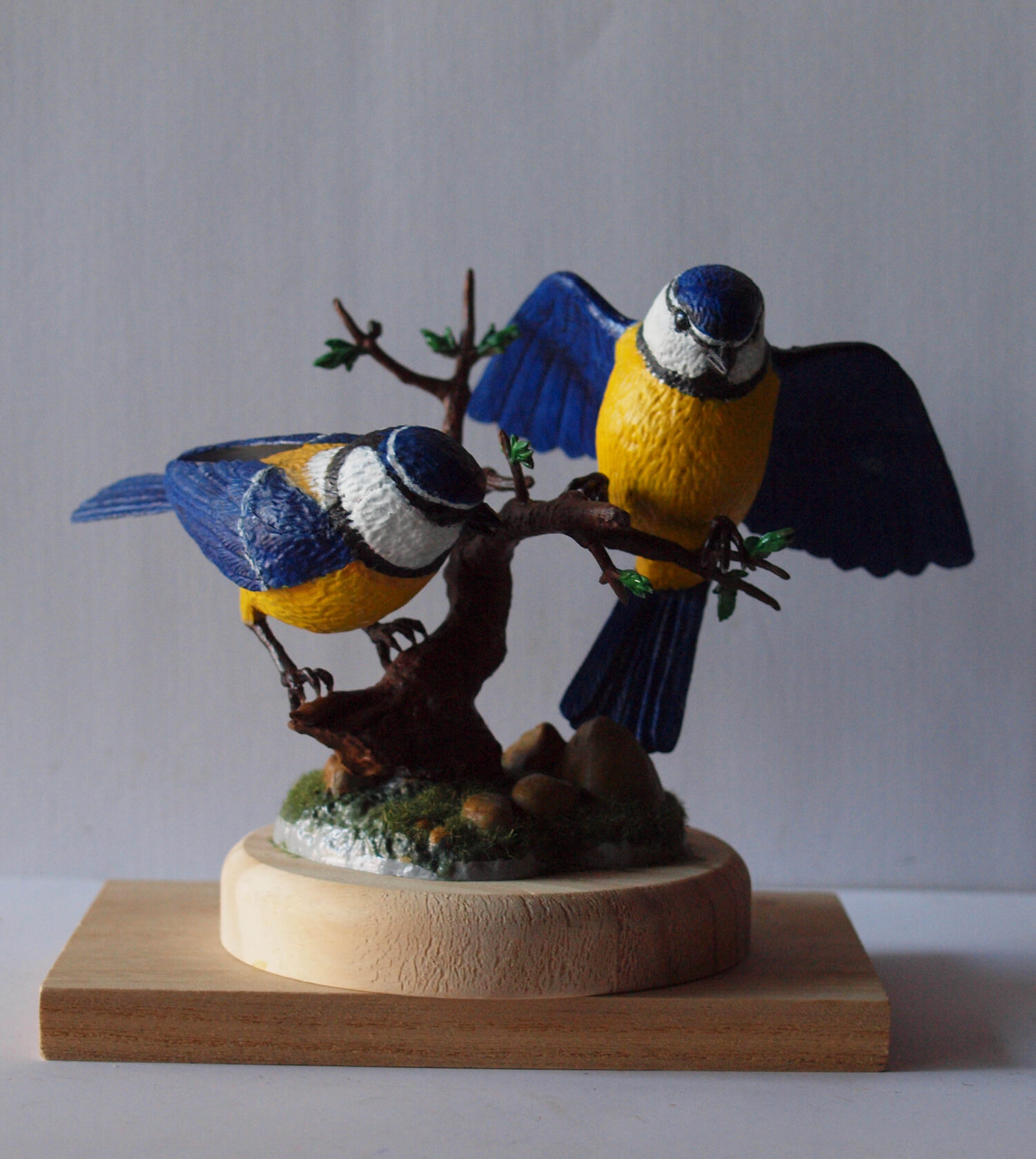

                                      下地をグリーンに塗装後いかにしてコケ風にするか思案していましたが、何気なく何種類かそろえているスタテックグラスを
                                      見て、濃い目に調整されている(?)グリーンの多いスタテックならコケに見えるかなと思って撒いてみました。
                                      ベースは木の葉の仕上げでほぼ完成ですが、肝心のアオガラの仕上がりが心配です。
                                      このような自然界のものを扱ったキットを完成させるのは大変だと今回痛感しています。

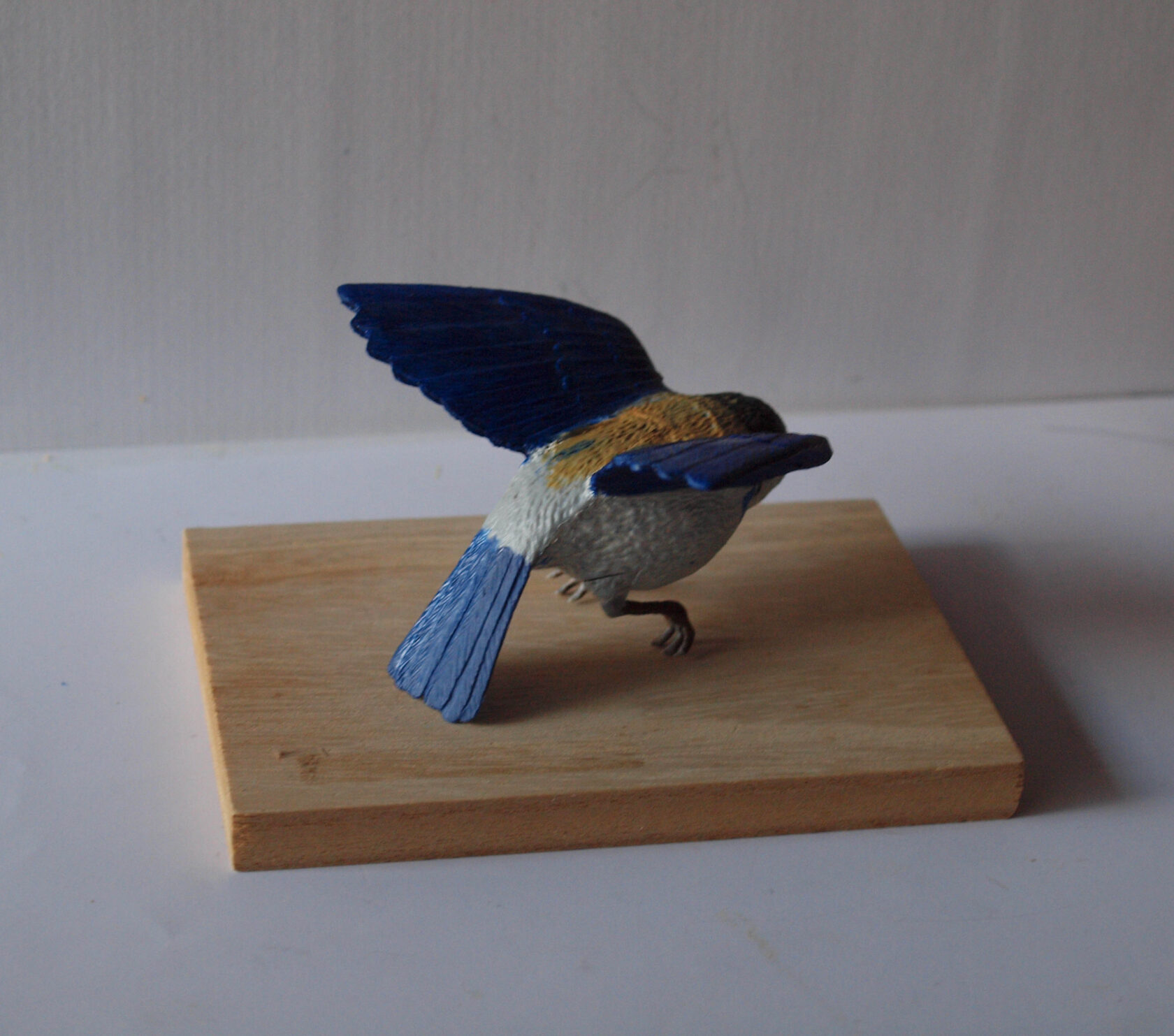

                                  • #9209

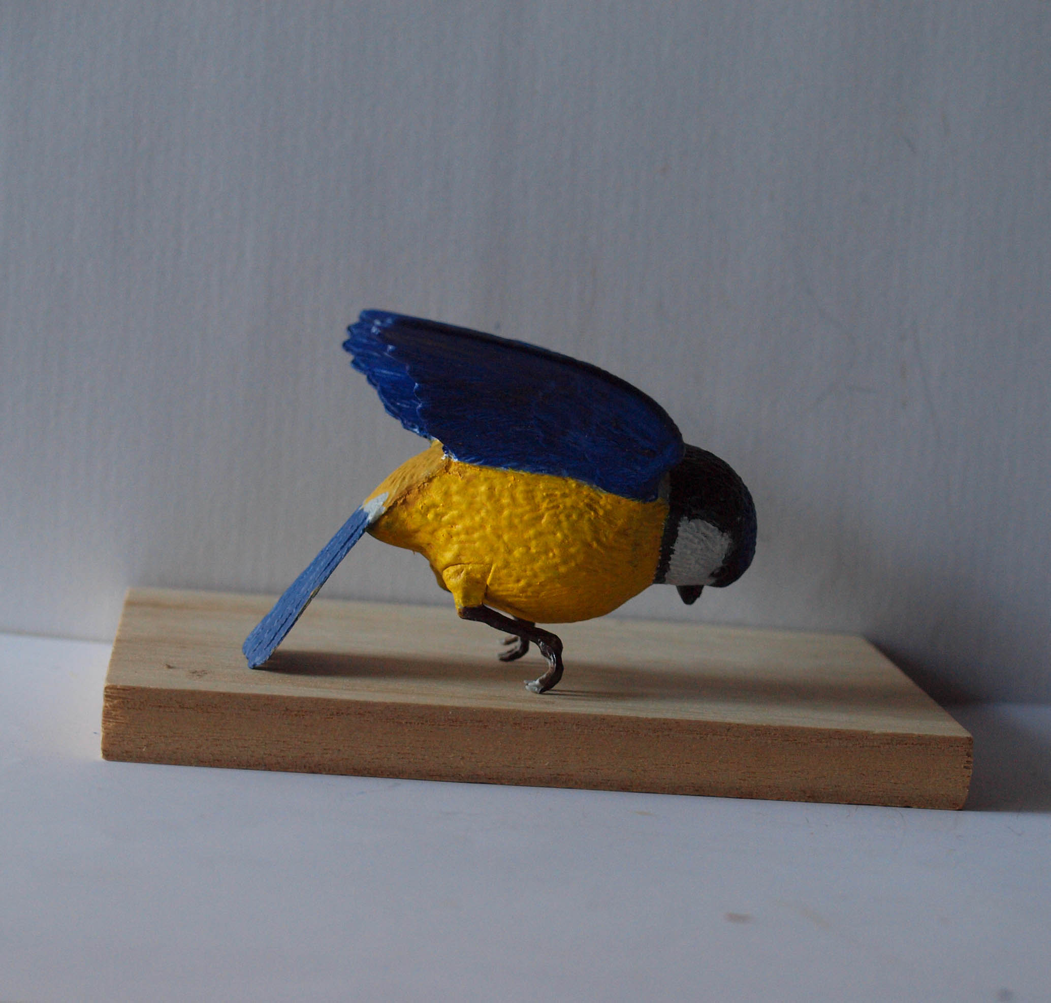

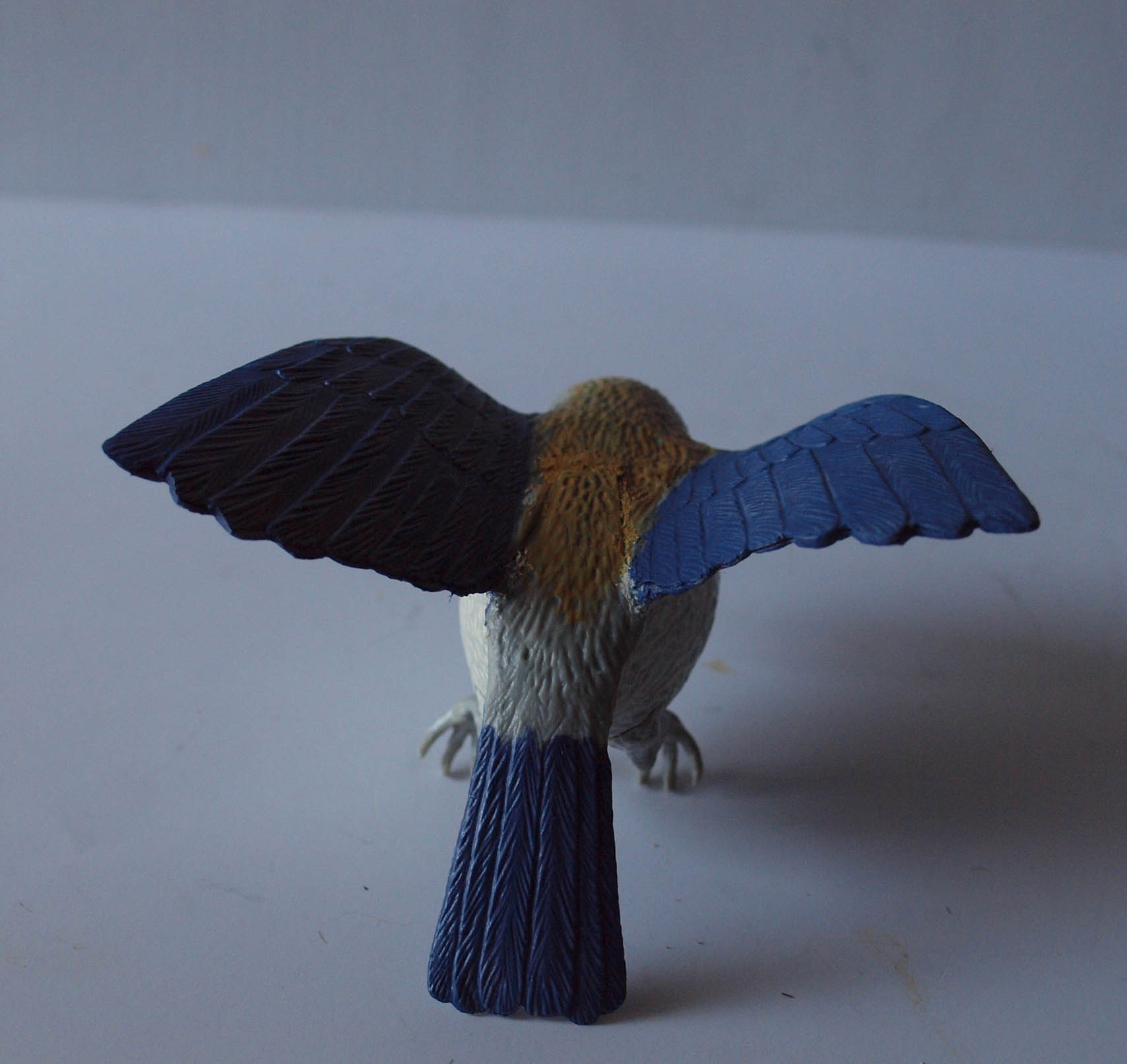

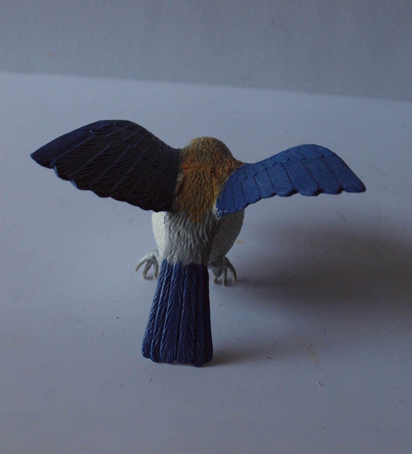

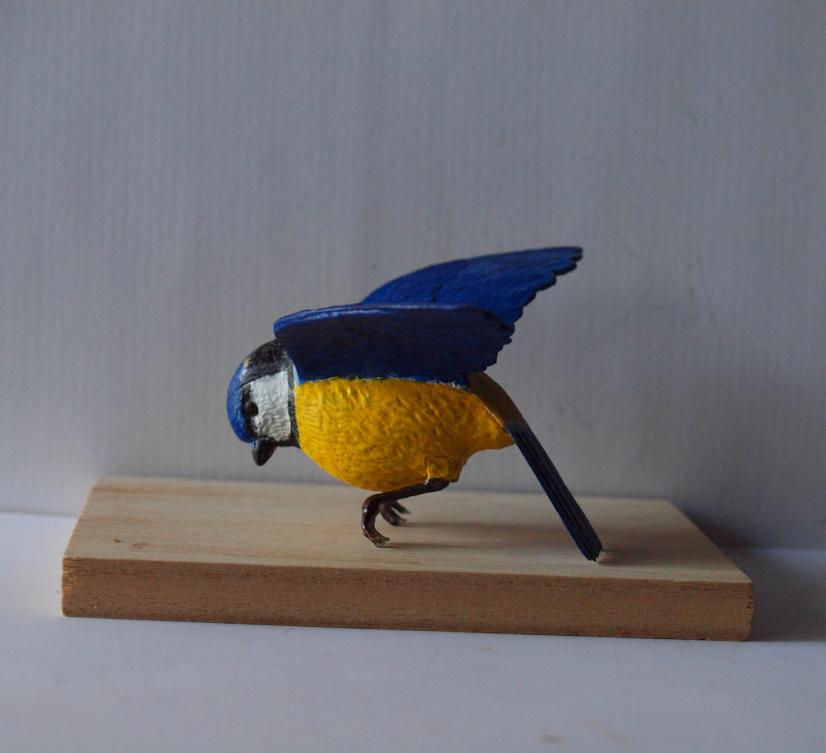

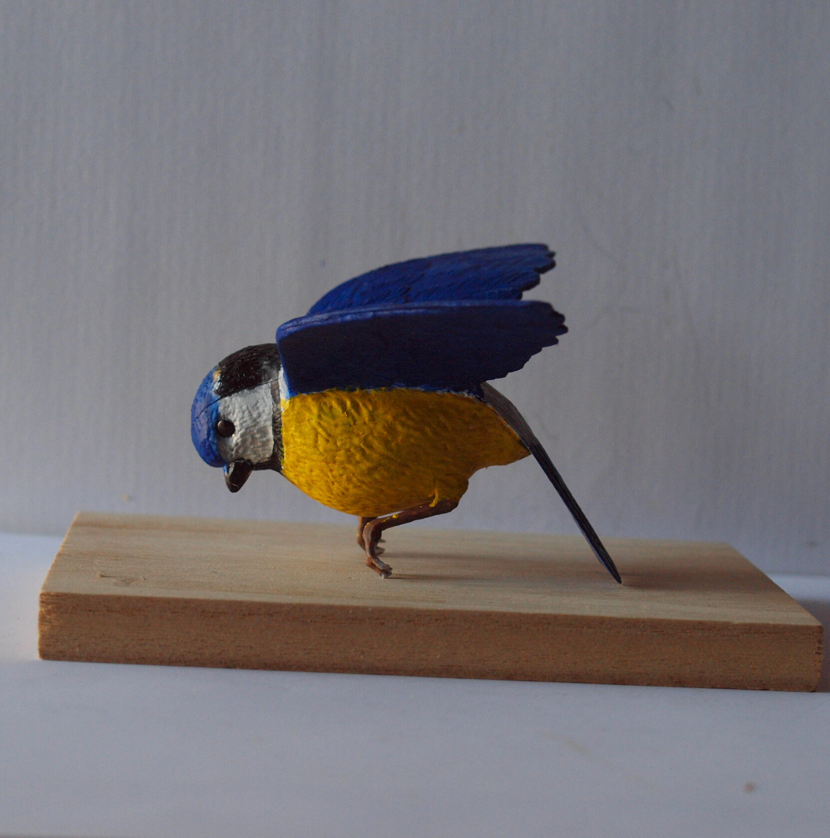

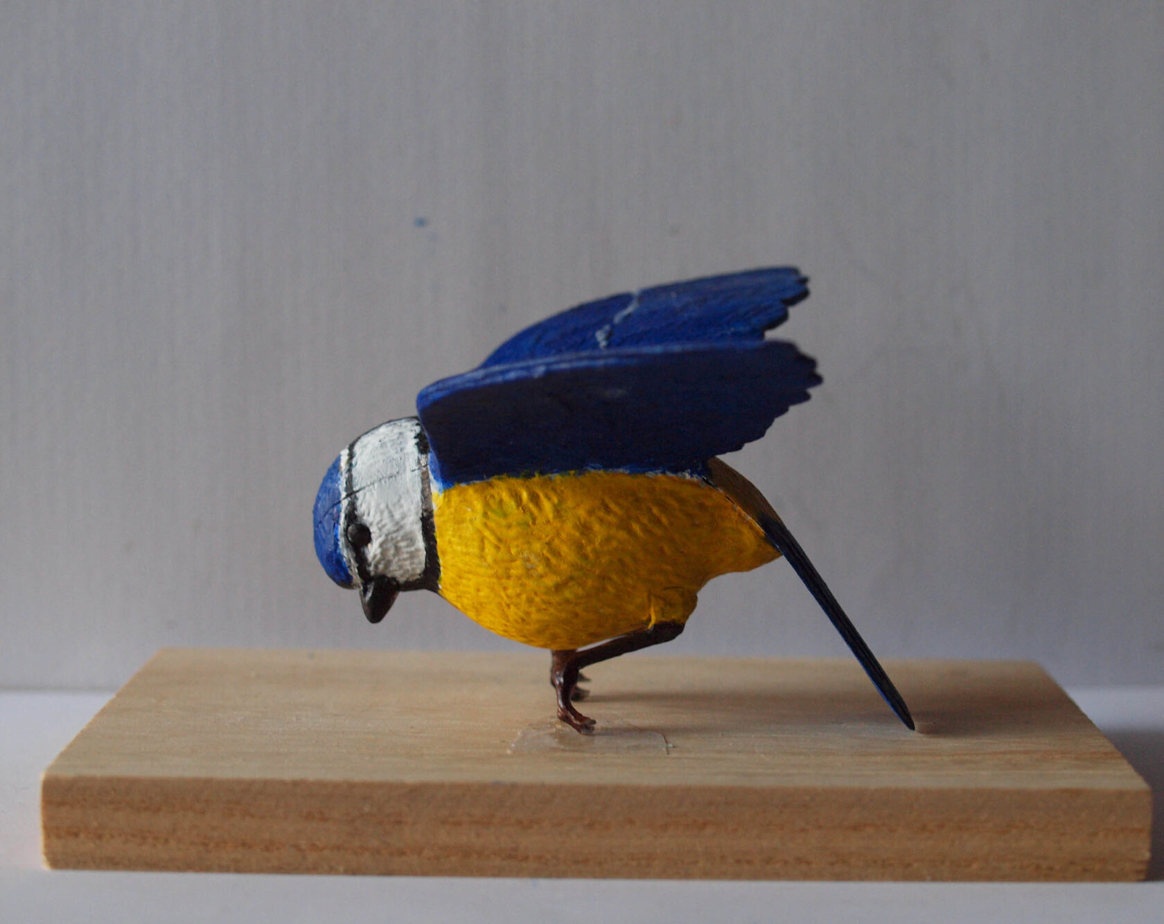

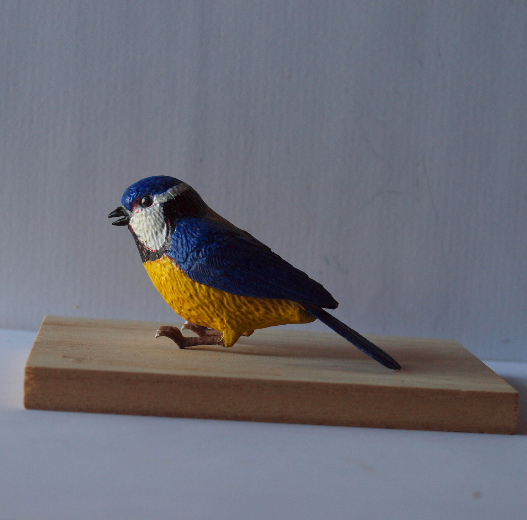

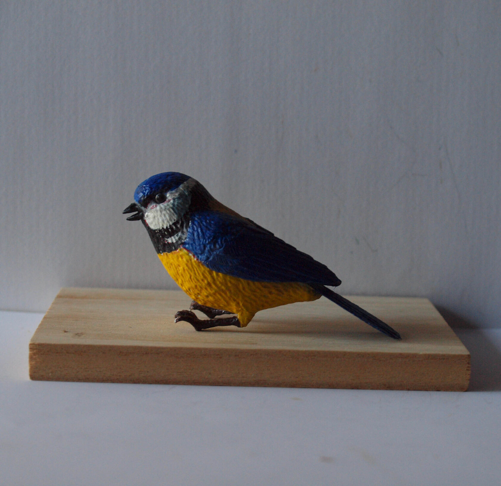

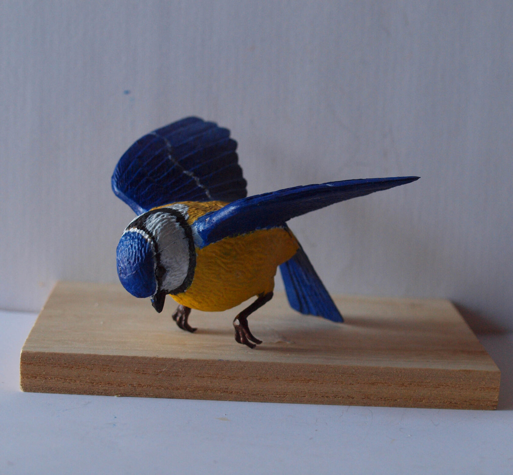

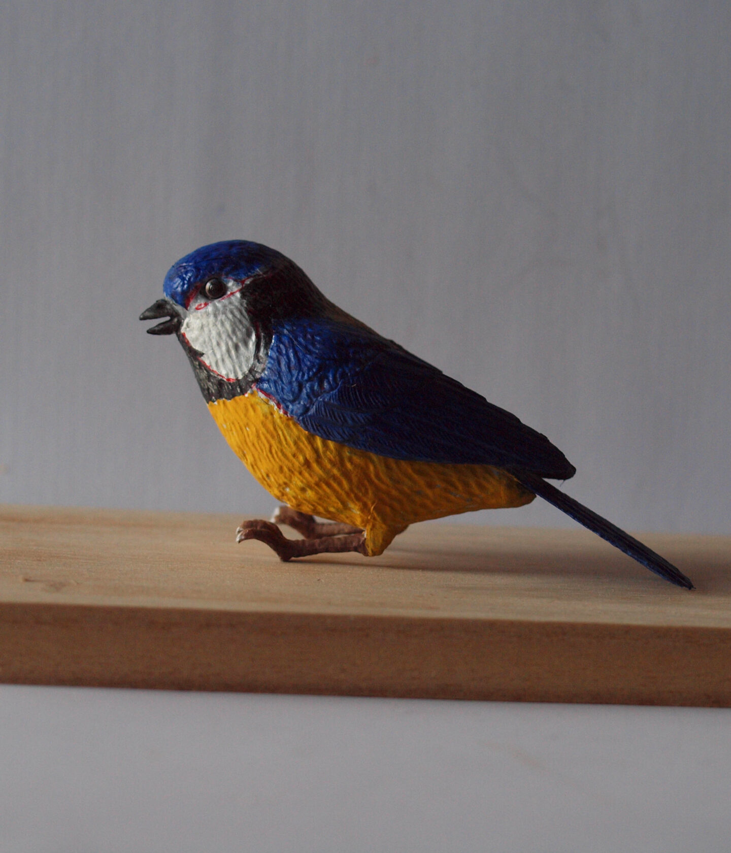

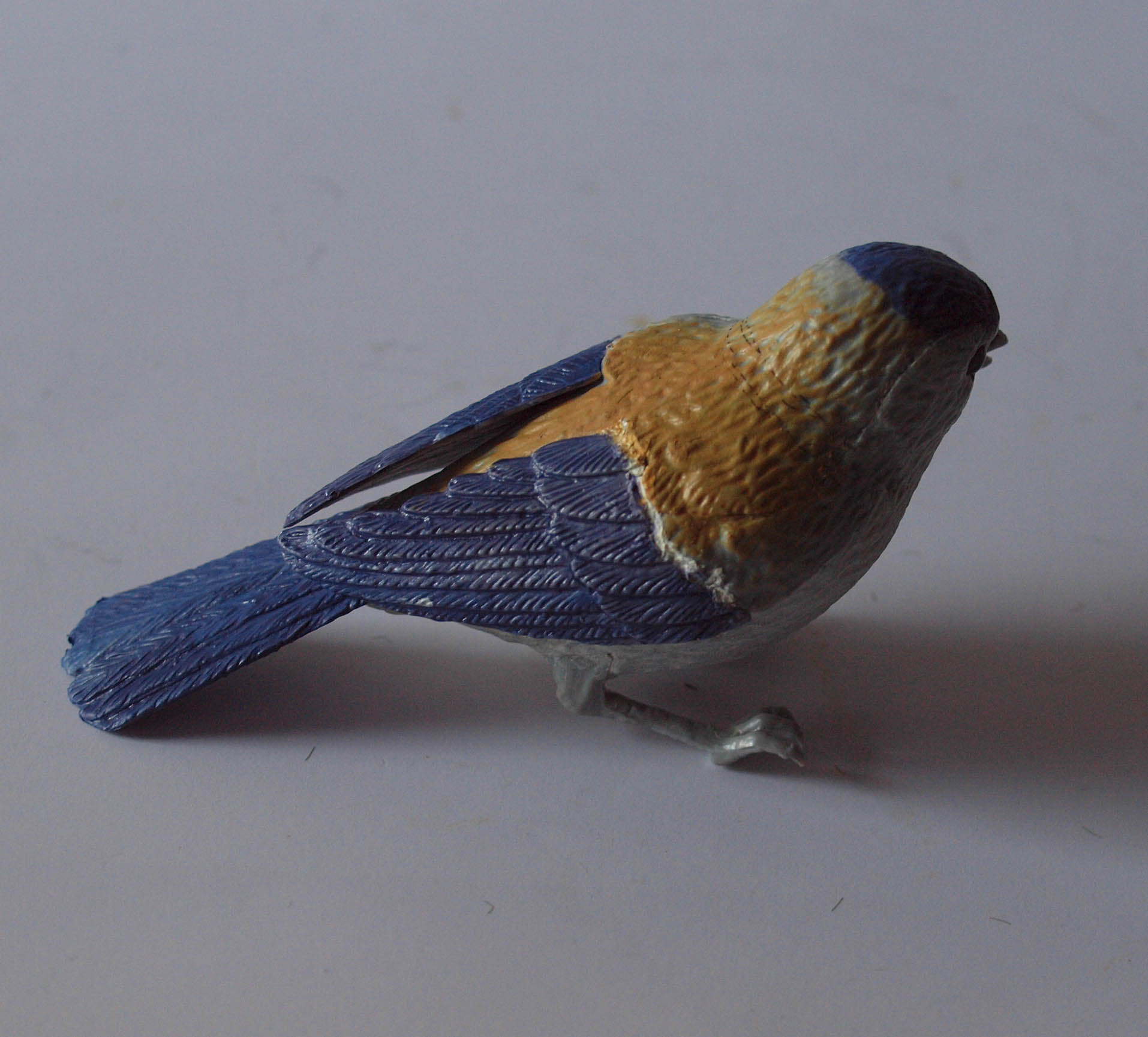

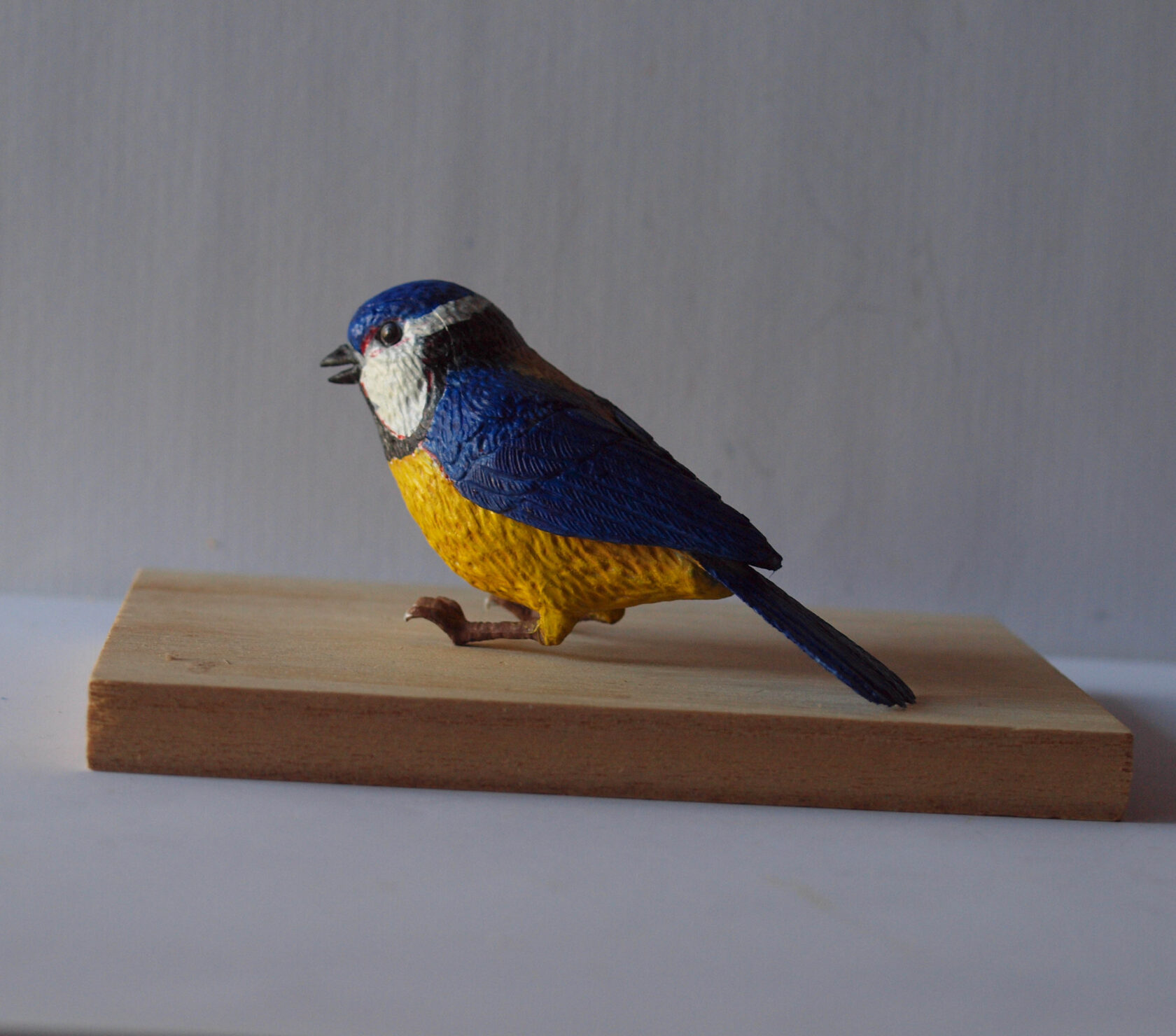

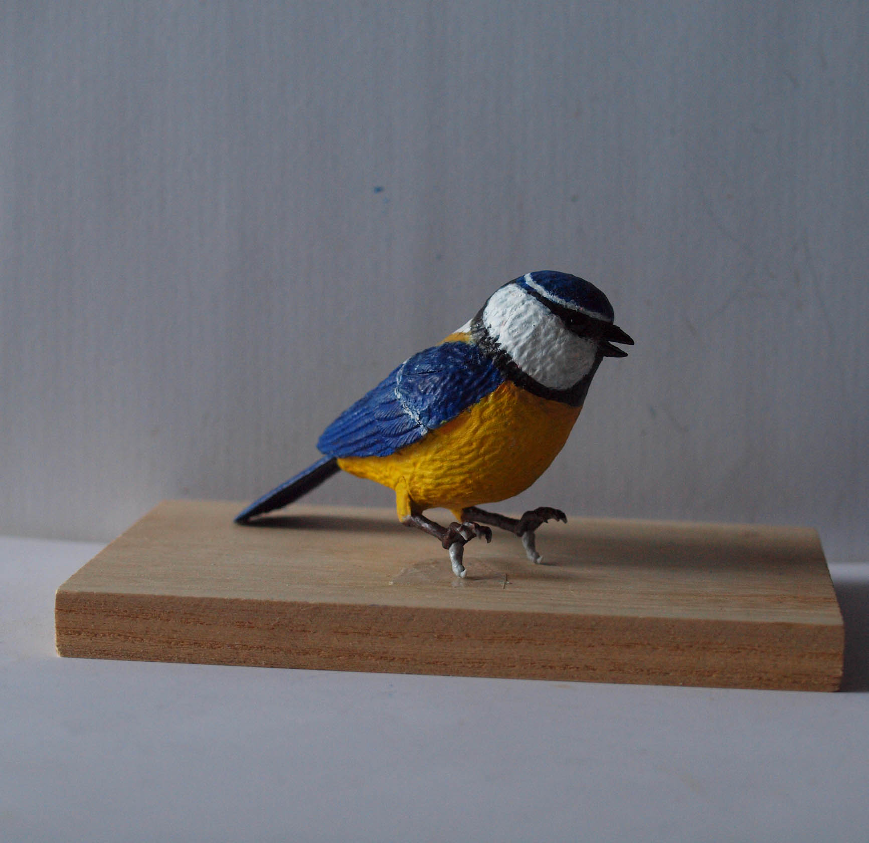

                                    スタテックグラスでリアルとはいい難いですが、兎も角苔を再現して形になりましたのでアオガラ本体の仕上塗装にかかりました。
                                    ただ、日本には生息していないですから実見した事が無く青と言ってもどのような青色なのか判断できませんが、先ずは「Winsor & Newton」の「パーマネントブルー」を使用してみました。
                                    見た目は案外良い様な気がしますの、このまま「パーマネントブルー」で青色部分を仕上げようと思います。
                                    ダーク部分には「ブルーブラック」をライト部分には「スカイブルー」「チタニウムホワイト」を加えて濃淡を再現いたしたいとおもいます。
                                    ネットでアオガラを検索して写真を確認しましても「モニター」によって再現される色の濃淡などがかわりますからこのような感じと云う程度だと思ってください。
                                  • #9217
                                      おはようございます、スミルノフさん!
                                      そうそう、こんな美しいブルーの色してるんですよね~アオガラちゃん♪♪🎶
                                      アタシも写真見ましたので~(∩˃ ᵕ ˂∩)
                                      別に模写してるわけでは有りませんし、
                                      その辺はスミルノフさん流で
                                      彩色されても全然オッケ~♪♪じゃないですか~??寧ろ
                                      その人なりのオリジナル感が見たいですね~(✿˘艸˘✿)
                                      • #9219
                                        おはようございま~す。
                                        カラーに関しましては実際に見かけられない鳥ですから、仰せの通り作成者の
                                        思う色でしか完成させらえないですからね。
                                        写真によってはもっと薄い青色に見えるものもありますから、何とも言えないのが
                                        現状です。
                                        パーマネントブルーは、ブルーの中でもきれいな方かと思います。
                                        スカイブルーでもよいかなと思いましたが、押しが弱いように思いましたので、
                                        パーマネントブルーにしました。
                                    • #9226
                                      おはようございます😃
                                      製作お疲れ様です❗️
                                      青い鳥ってそれだけでなんか良いですね😚
                                      実物は見た事ありませんが、とても説得力のある色使いでリアルだと感じます😉‼️
                                      • #9229
                                        東アジアには生息していない鳥ですからね。
                                        おそらく実物を見たことのある人は少ないと思います。
                                        実際に見たことのある人は、ヨーロッパに出張または旅行などがある方でしょうね。
                                        西アジア(トルコあたりにはいるみたいですが。
                                        どこまで写真に似せられるかが勝負かと思いますが。、欲を言えば各方面からの
                                        写真が欲しいです。
                                    • #9235
                                        ロマンさん、こんばんは。
                                        これは、私には メタリックもすこし入った 艶やかなブルーに見えます。 綺麗ですね。
                                        ネット画像では、確かに モニターの具合 デジカメ次第などありますね。
                                        うちの庭に渡り鳥も来たりして、鮮やかなのもいましたが (^ -^; さすがにヨーロッパの鳥は来てません 難しいですよね

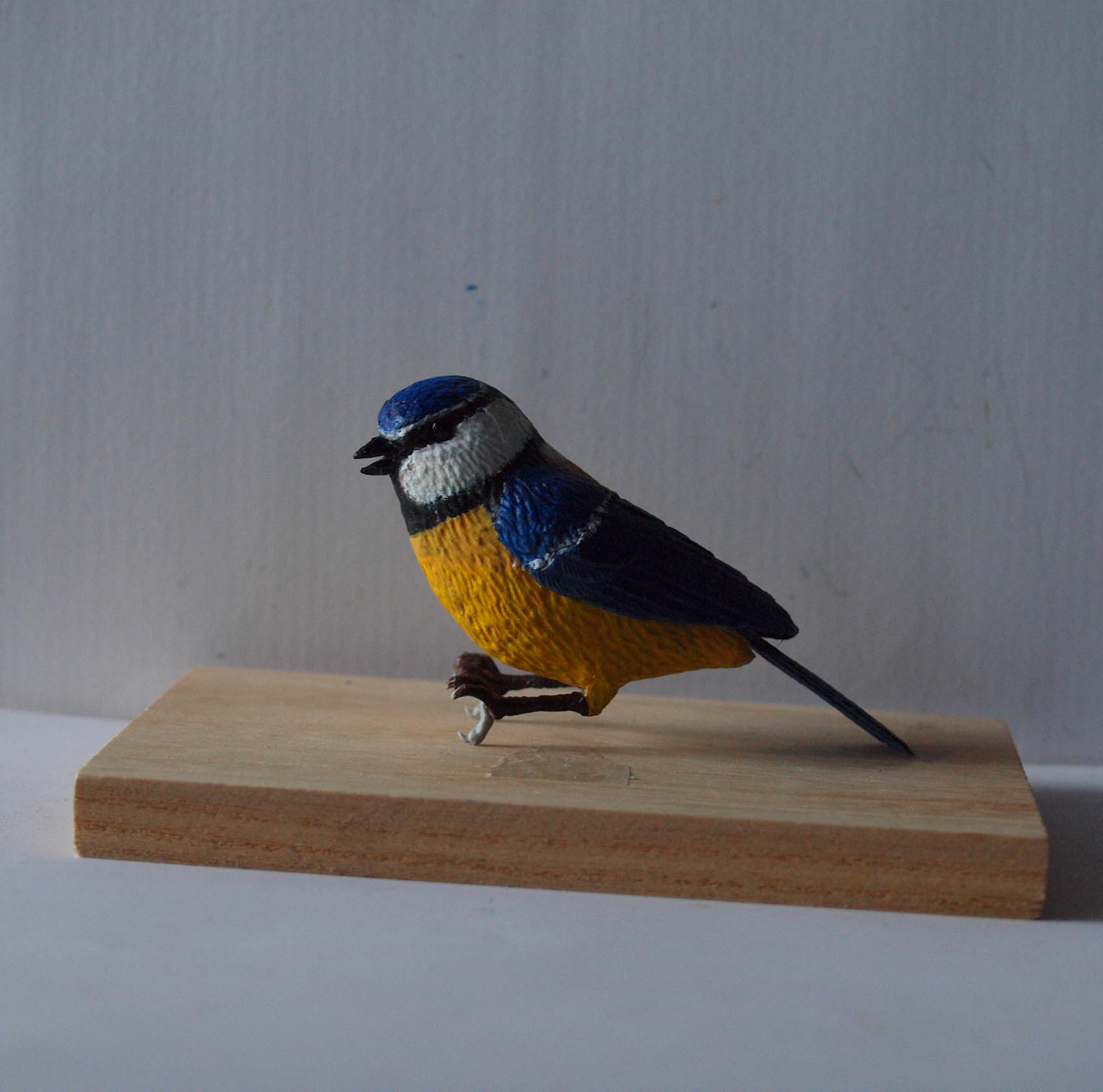

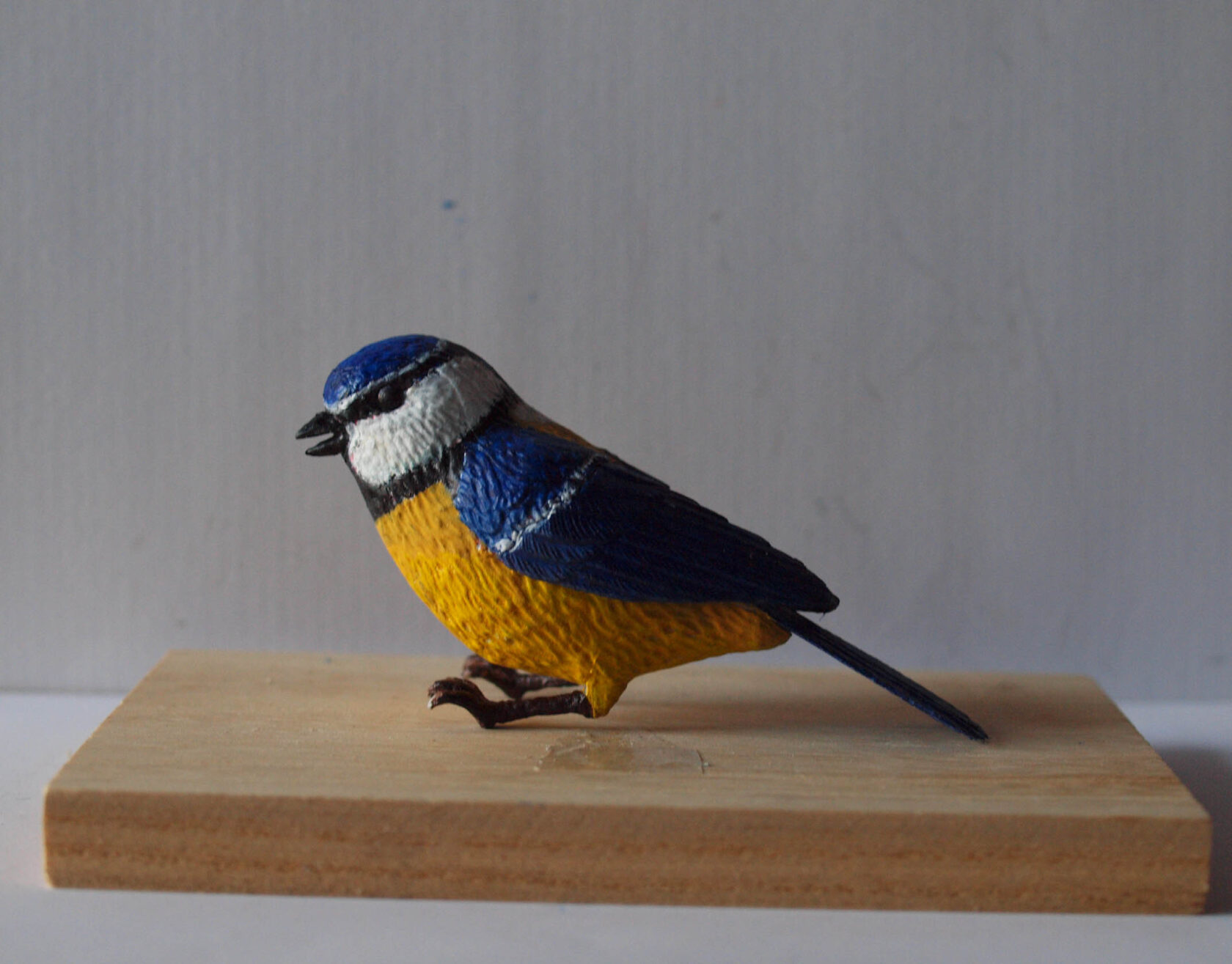

                                        • #9236

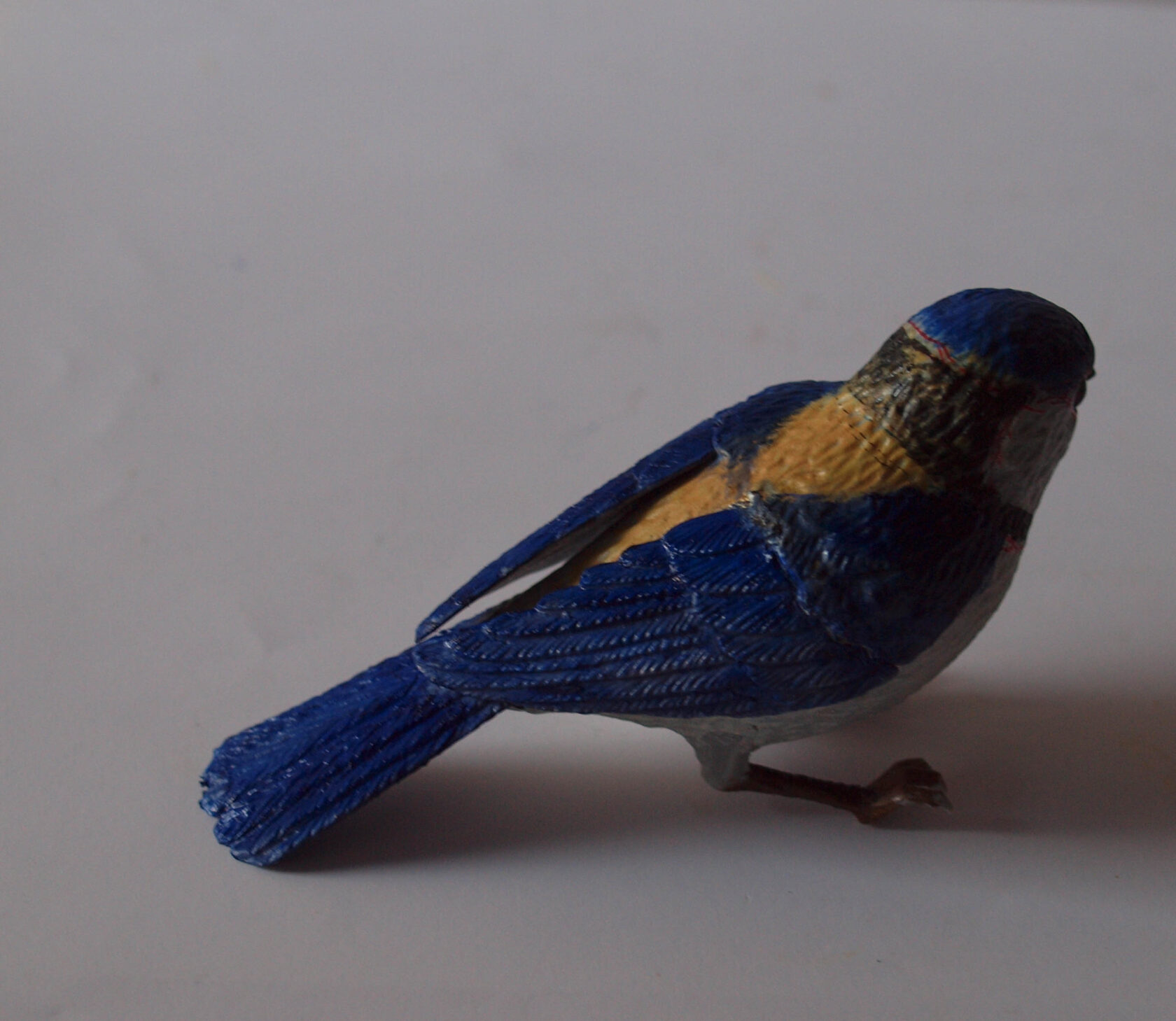

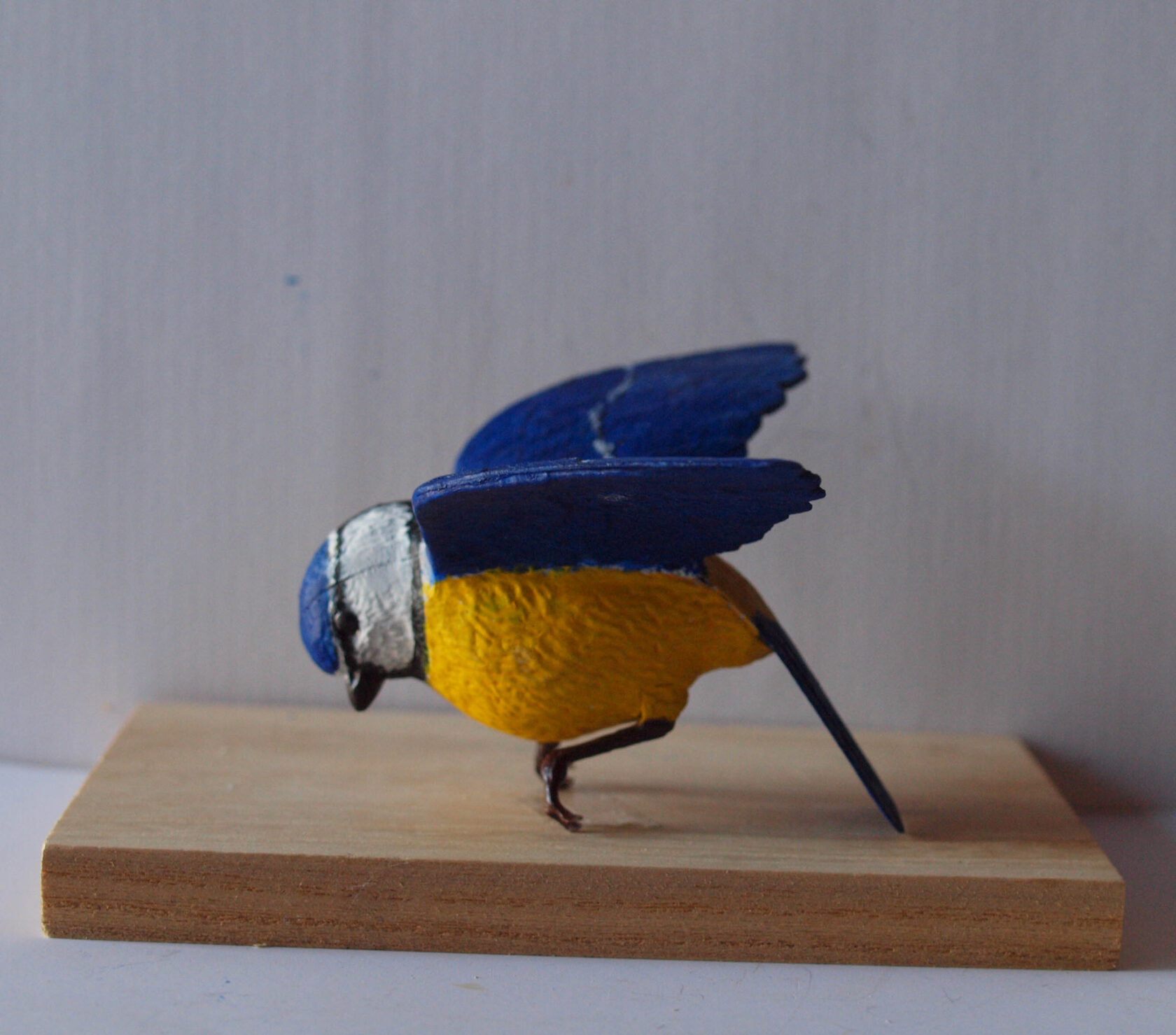

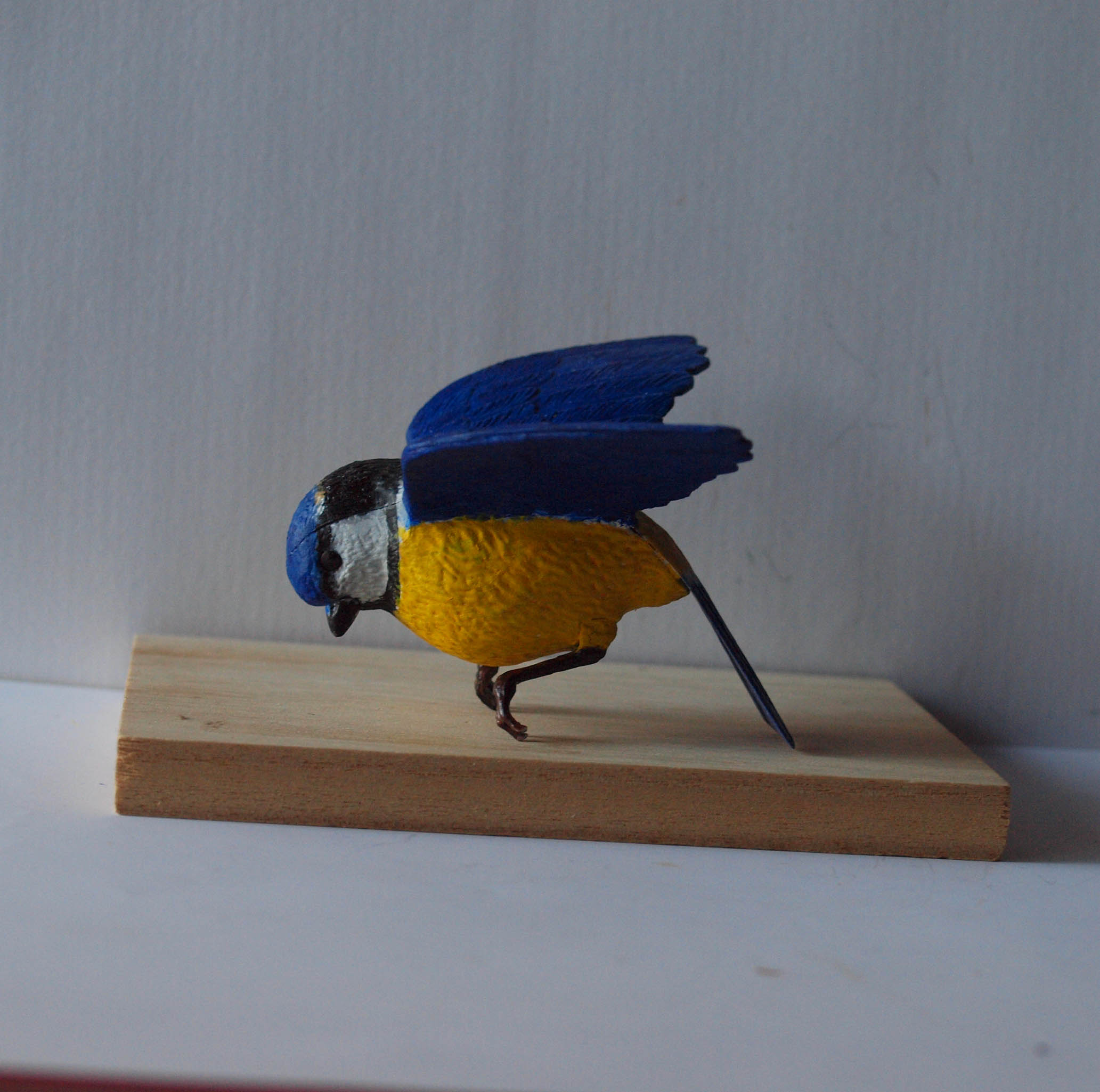

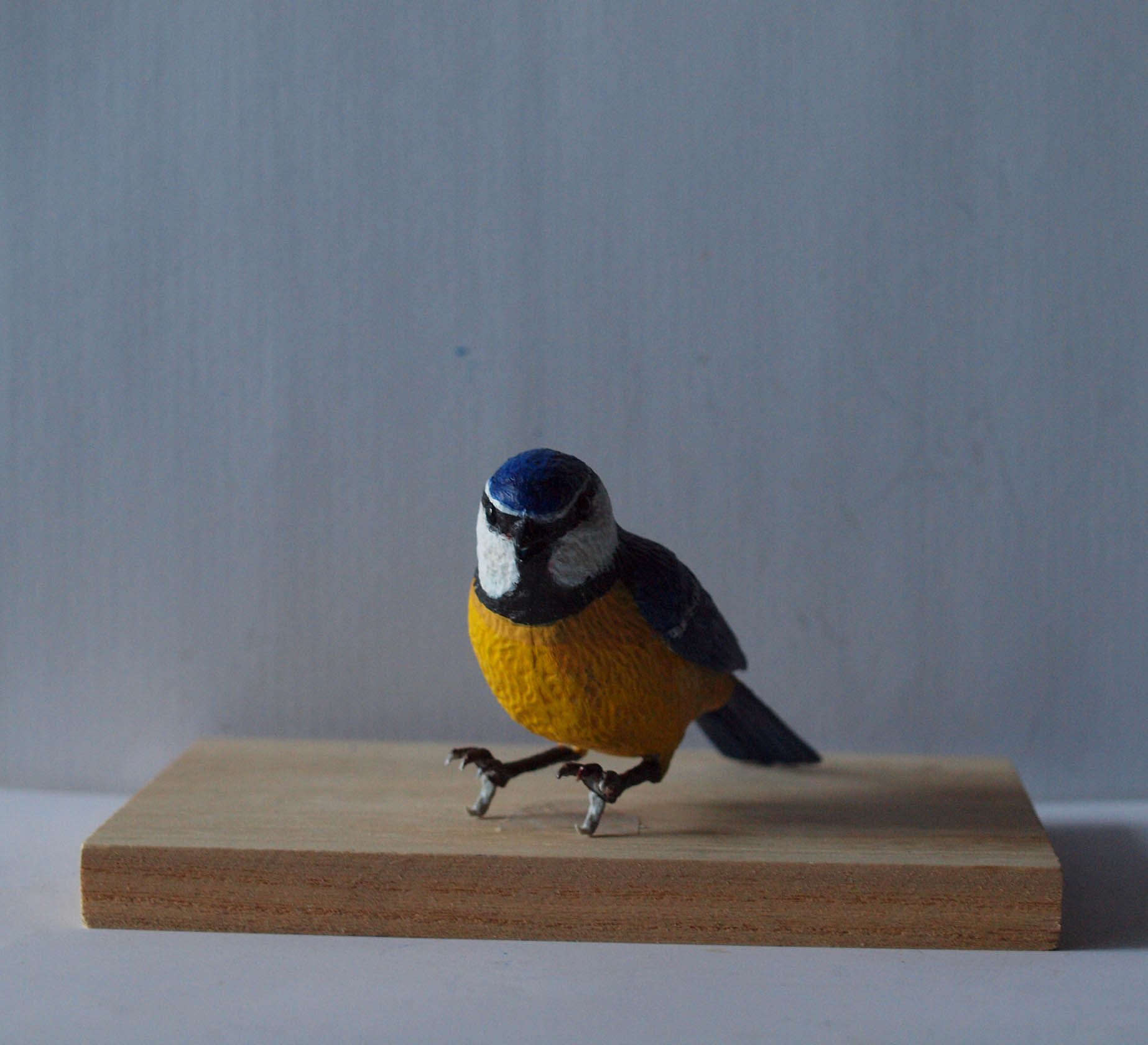

                                          一字は半艶みたいな光沢がありましたが、油絵の具が少々堅めでしたので溶剤(シンナー的なもの)を
                                          加えたのですが、艶の出るルソルバンでなく艶の落ちるテレピン油を加えてしまったようです。
                                          そのため今は艶がほとんどなくなってしまいました。
                                          水を弾くためにも脂分を塗っていると思いますので、艶が出るように修正いたしたいと思います。
                                          現在原稿作成に使用しているWinXpのノートは明るい目になりますが、ネット接続のWin11のノートは
                                          解像度は高い方をしたにも関わら得ず少々暗い目になります。

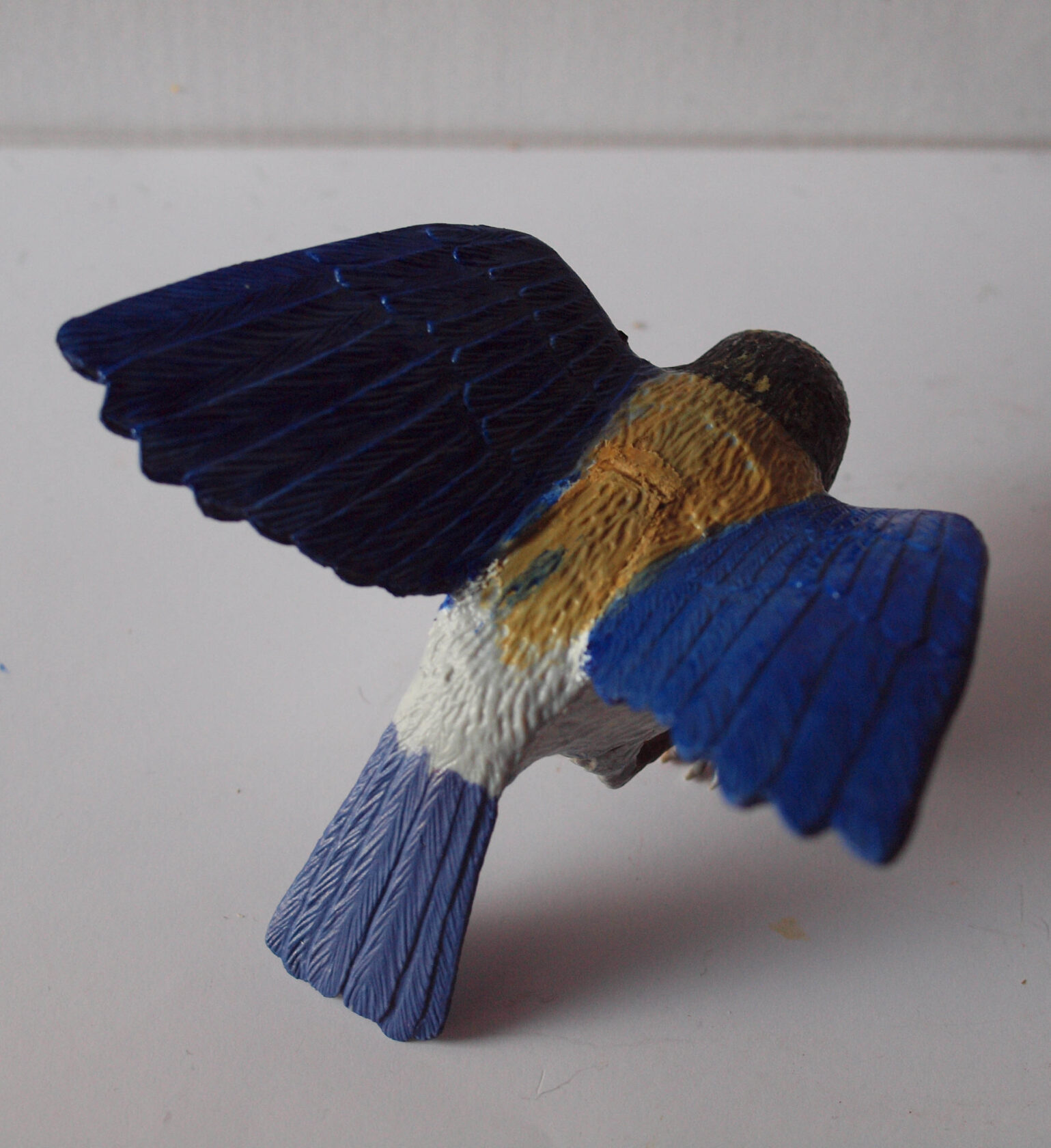

                                      • #9297

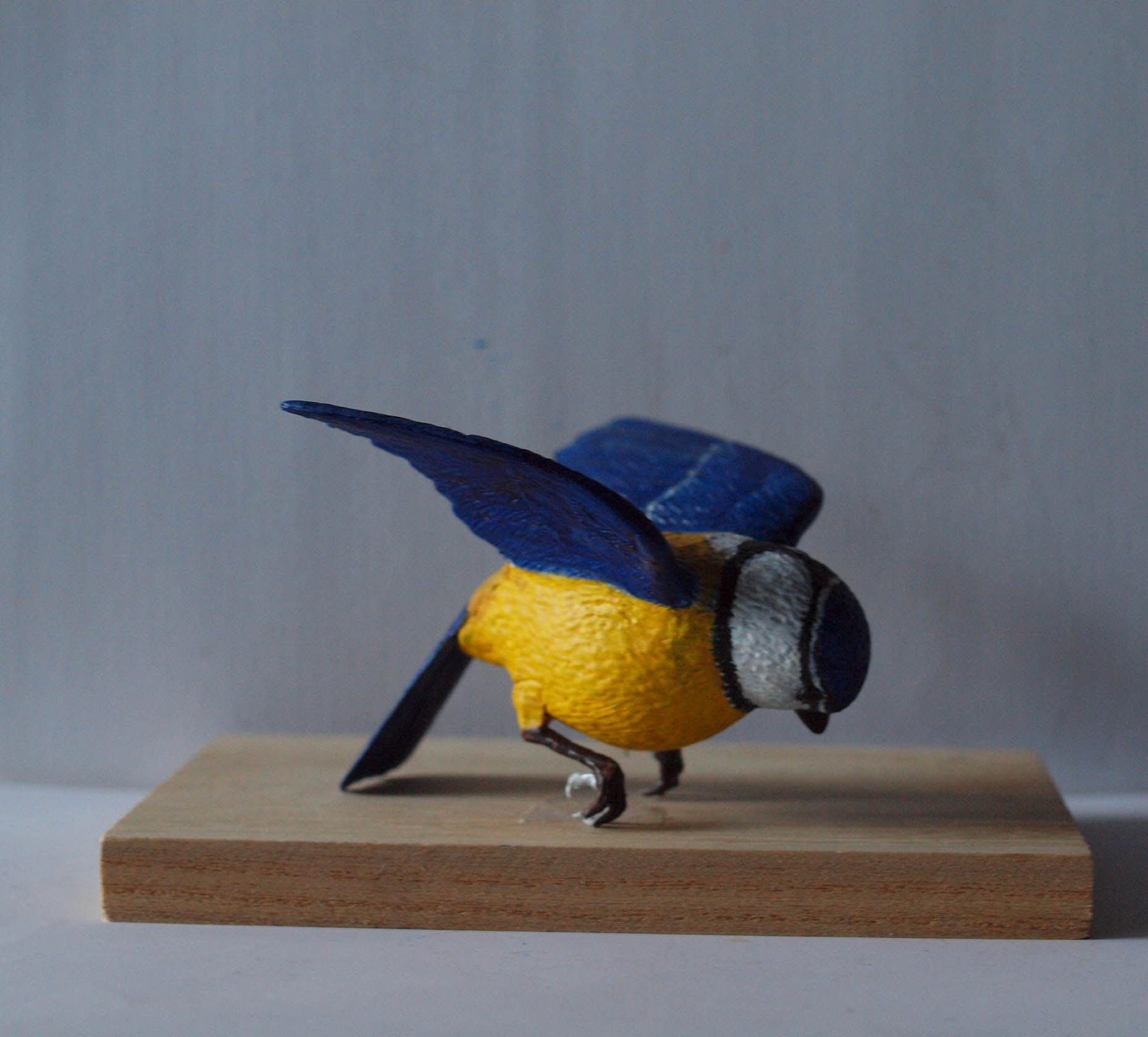

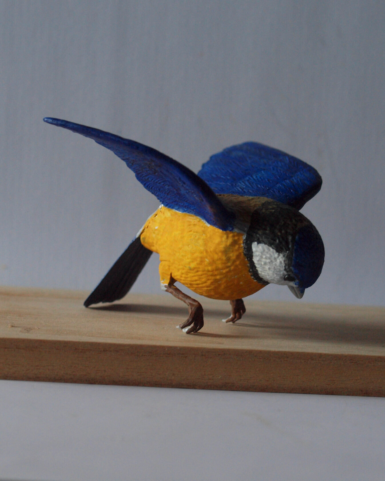

                                        アオガラの仕上塗装を始めましたが、艶がなくなってしまいましたので、ルソルヴァンを加えて再塗装を行なってみました。
                                        今度は艶が出すぎた感じになってしまいました
                                        今まで半艶、艶無、艶有と使い分けはマスターしたと思っていましたが、其の中間を再現するのは思った以上に難しい事を痛感しました。

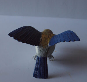

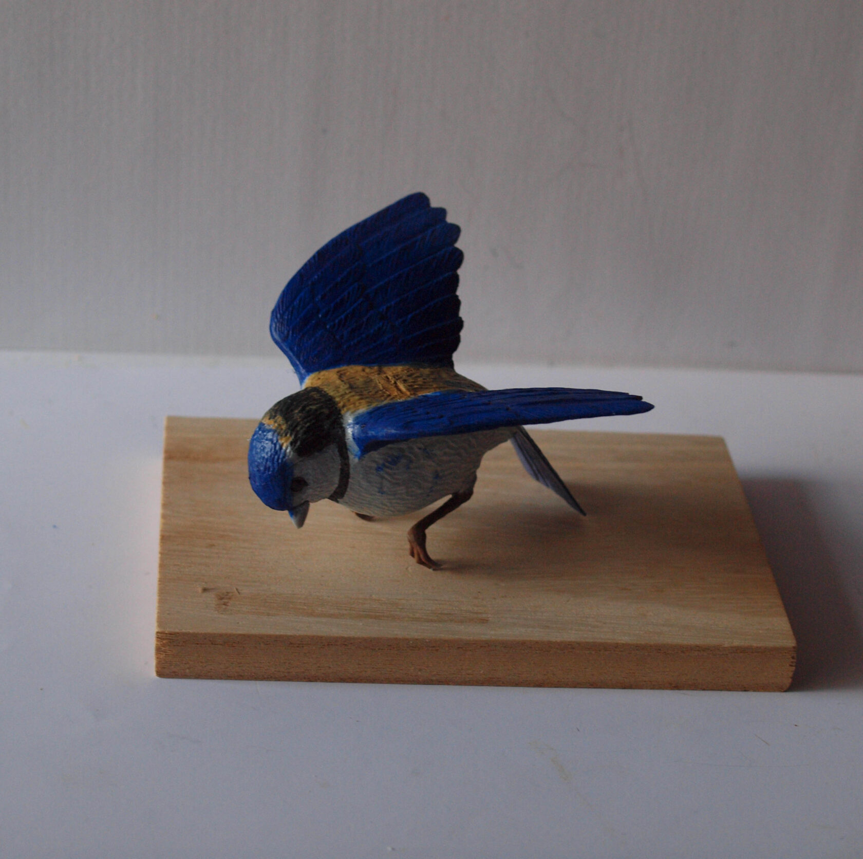

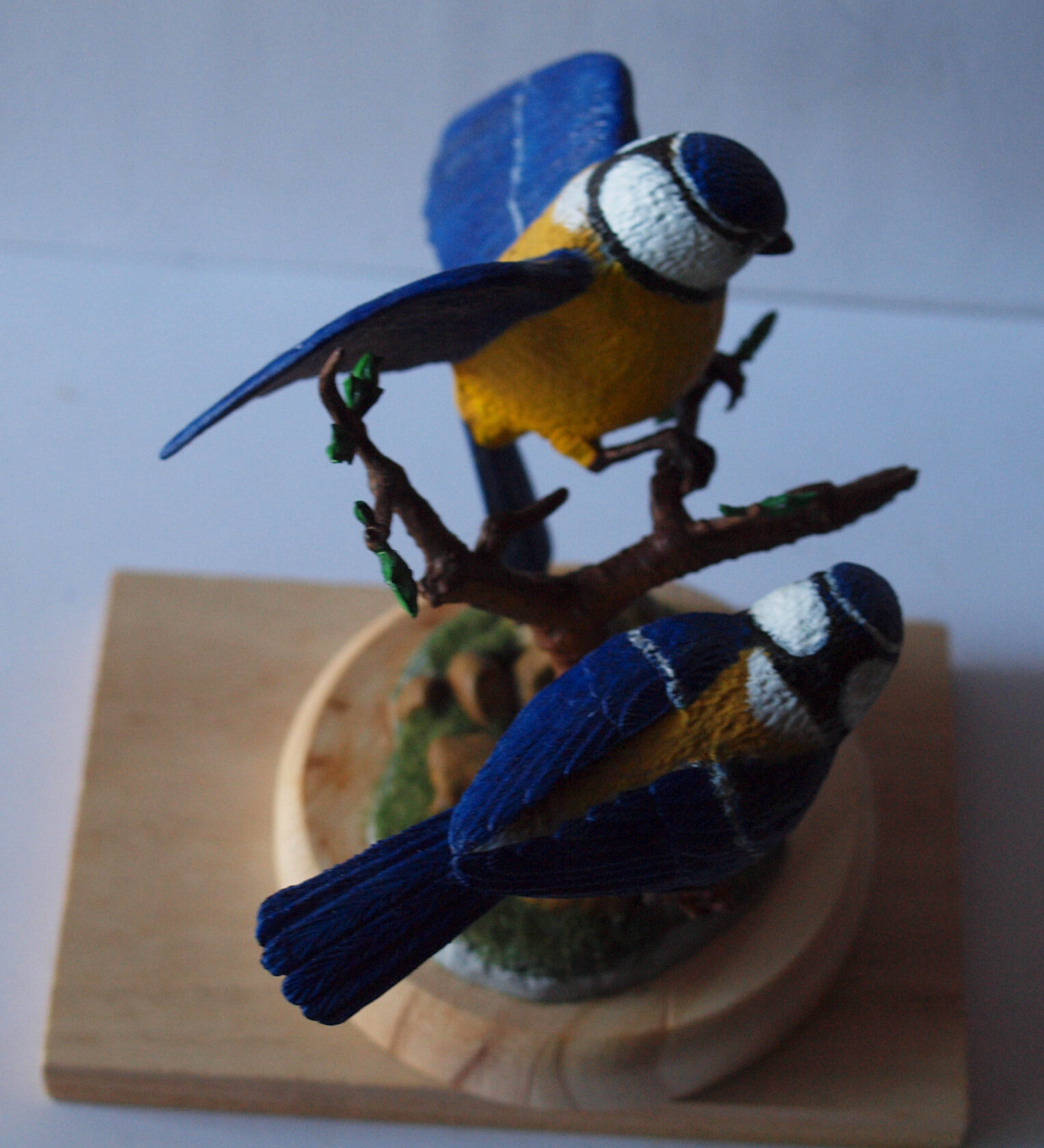

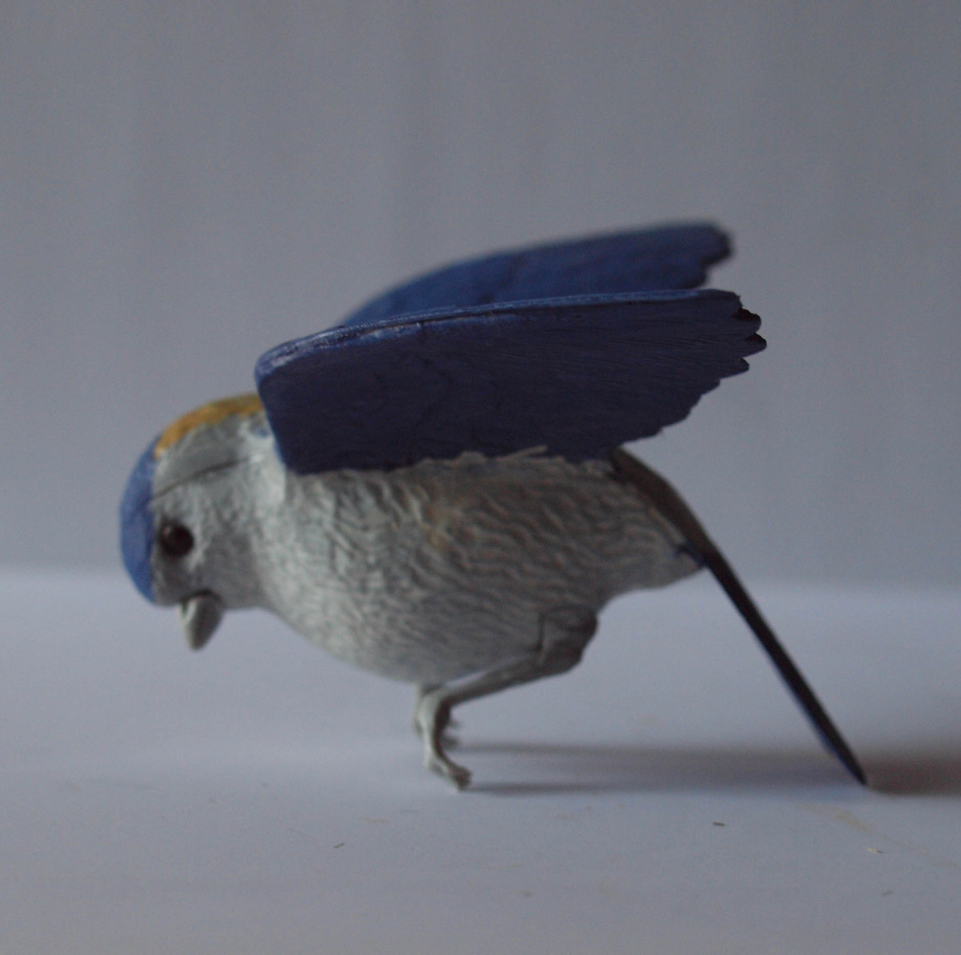

                                        再塗装しましたが実物を見ていませんので、艶の成否は全く想像の域から出ていません。一羽目の仕上塗装が乾くまで待機する間に羽を広げている二羽目の仕上塗装を始めました次回は一羽目の仕上塗装を再開いたしますが、油絵具の乾燥に時間がかかる様になってきましたので、順番が入替る事も有ります。
                                        7日に定期通院(癌の全摘手術後)の帰りに思わぬアクシデントで自転車共々転倒してしまい、今頃になって痛みが何箇所か出てきて歳を感じています。
                                        後続されていた軽トラの女性の方が、起き上がる前に自転車を安全なところへ移動して戴きました。
                                        幸い咄嗟に頭を上げましたので頭を打つ事はありませんでしたし、普段から自転車用のヘルメットを被っていた事も良かったのだろうと思います。
                                      • #9306
                                        こんばんは。お疲れ様です😉
                                        たしかに鳥の羽や羽毛って艶があるのか無いのかよく分からない感じですよね😅💦
                                        何となくですがメタリックの艶消しがイメージに近いかな…と個人的には思っています🤔
                                        というか、羽を閉じてるのと開いてるのと2匹いたんですね~👀✨
                                        自転車の件は大変でしたね😨痛みが引くまではお大事になさって下さい🙇‍♀️私も1年ちょっと前に自転車で派手に転倒してけっこう負傷しました😰お互い気をつけて参りましょう❗️
                                        • #9307
                                          仰せの通り鳥の羽に艶がるのかないのかは、じっくりと観察したことがありませんからね。
                                          地元で見かけます青色の鳥は艶消しに微妙な艶があるように見えますが、大きくは艶消し
                                          でよいのかもしれませんね。
                                          アオガラは2羽あり、多分つがいを表現しているものだと思います。
                                          スケールが1/1となっていますから、スズメくらいの大きさと言えます。
                                          7日の転倒は歩行者用通路を走っていて風にあおられ停止しようと右足をペダルから離して
                                          足をつこうとしましたら段になっているためバランスを崩して道路側へ転倒したものです。
                                          変則な形ですが一種の受け身を取ったらしく何か所か打撲しましたが、擦り傷もなかったです。
                                          ただ、痛みは今もありますし、持病による痛みもありますので動き回るのは少々辛いです。(-_-;)
                                      • #9310
                                          カラスの濡れ羽色っていう例えも有るので多少の艶も欲しいトコ
                                          かもしれませんが、鳥類の羽の色って独特ですものね~‪(。-`ω-)ムムム
                                          悩ましいトコでは有りますよね~💦いやアオガラなんですがそれは

                                          • #9317
                                            お気遣いいただきありがとうございます。
                                            振り返ればスケール的に羽の艶が気になるような大きなものは
                                            作成したことがありませんからね。
                                            何事も挑戦してみませんとわからない事が多いことに
                                            気が付きました。

                                            暫くは無理しないようにと思っています。
                                        • #9318
                                            ロマンさん、おはようございます。
                                            艶ありで (メタリックな)ブルーに見えまして 綺麗です。
                                            真に 林にいそうな野鳥の雰囲気です。
                                            病気に 自転車で倒れたとのこと、無事で何よりです。
                                            私の地域では お年寄りでもヘルメット着用がありません。 安全な心掛けが見本となります
                                            • #9319
                                              お気遣いいただきありがとうございます。
                                              実際のアオガラの羽に艶があるのか確信が持てていませんので、
                                              成否は何とも言えません。
                                              地元で見る青い羽根の鳥をじっくりと見たことは
                                              ありませんので、何とも言えませんが、
                                              今回アオガラに塗装したような艶は無かった様に思います。
                                              自転車での転倒は持病によるものではなく、風にあおられて
                                              体勢を直すために右足を地面につけましたら段差があって
                                              バランスを崩して転倒したものです。
                                              自転車用のヘルメットは2023年から使用していますが、
                                              保証期間が2026年ですので、買い替えしないと危ないかな
                                              とは思っています。
                                              ただ、日本製は6,000円くらいしますので思案しますね。

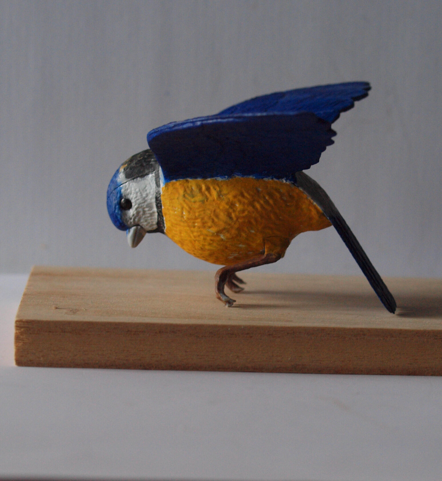

                                          • #9480
                                            前回仕上塗装を始めました翼を広げた「アオガラ」の光沢が出すぎましたので、優先の上で光沢を調整してみました。
                                            一寸した事で光沢の具合が変りますので、今回ほど動物の毛や羽の光沢を再現するのは間単位は行かない事を痛感しています。
                                            かと言って何時までも拘るわけには行きませんから、現状の光沢具合で仕上作業を進めてゆきたいと思います。
                                          • #9484
                                              この丸いフォルムが荒んだ心を慰めてくれます……(/ω\)
                                              アタシん家のPC上で見たアオガラちゃんはとても鮮やかなブル~で
                                              スミルノフさん家のアオガラちゃんのお色も艶感もかなり似通っているように
                                              お見受けしますので良いと思うのですが~(`・ω・´)bぐー!
                                              中々自身との納得の折り合いって難儀しますよね~💦💦
                                              でも番で並ぶと可愛さもひとしおなんでしょうね~💗💗早く見た~い(ノ≧ڡ≦)
                                              • #9485
                                                白玉餡さん。
                                                PCで見られたアオガラの青色と似通っていますか。
                                                モニターはメーカーによって相違しますので何とも言えませんが
                                                宅のネット接続PCは鮮やかというより少々黒い目に見えます。
                                                原稿作成などに使用していますPC(OSがWinXp)は明るい目になりますので、
                                                同じ写真でももっと明るいブルーに見えます。
                                                事情で使用しています「ペイナーズブルー」を早く使い切りたいので、このままで
                                                作業を進めます。
                                                正面から見ますと予想以上にかわいい顔をしています。
                                                背中が黄色系ですからきれいに発色させられるか、少々心配です。(-_-;)
                                            • #9498

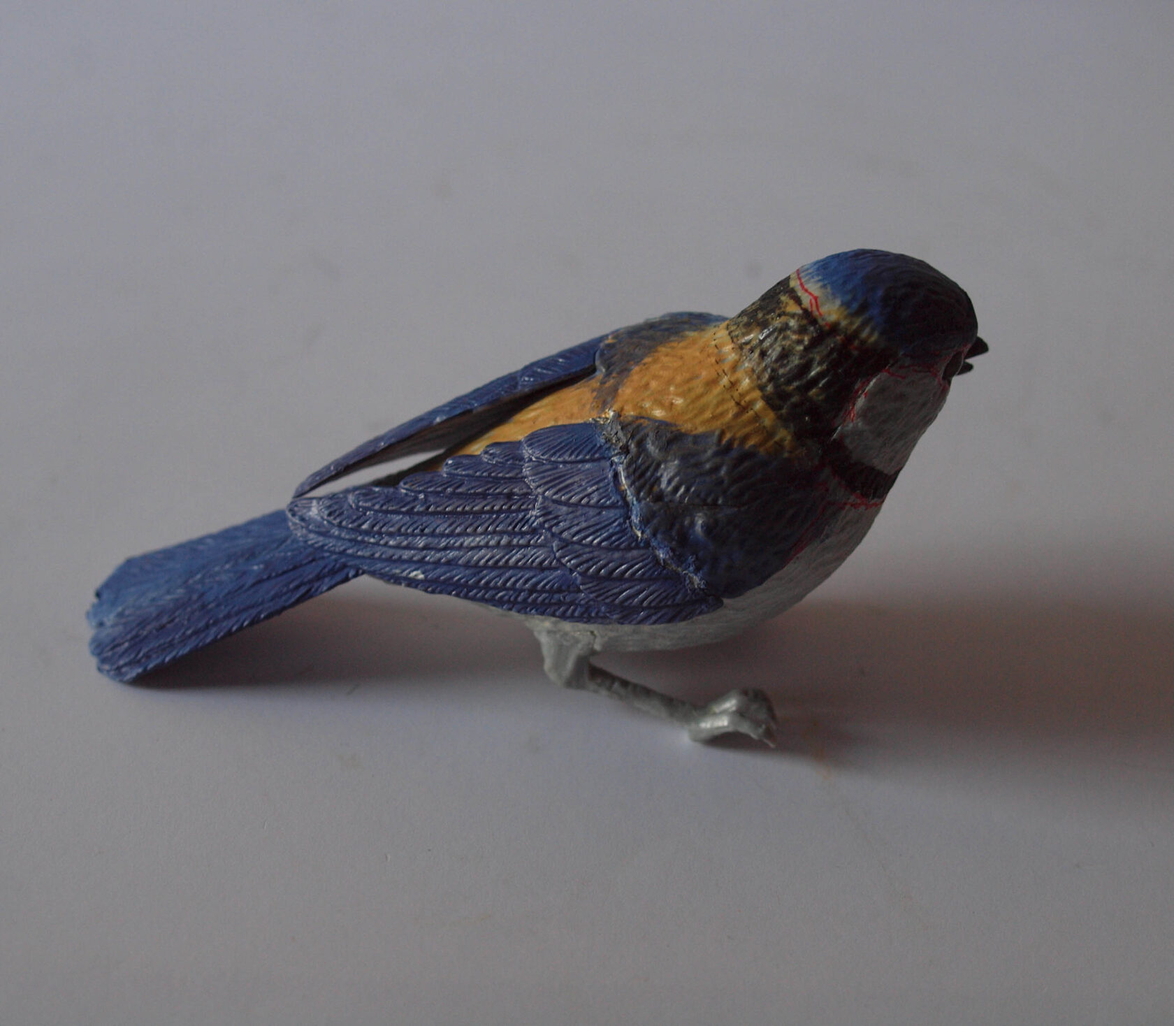

                                              従来は全体的に下地塗装を行なってから仕上塗装に入っていましたが、今回は今までこの手のものを完成させたことが無く塗装に関しても試行錯誤しながらの作業になっていますので、下地塗装を行なった部分の乾燥後に粗仕上塗装を行い、全体的に粗仕上げが完了した段階で再度調整仕上塗装を行い事にしました。
                                              今回初めて下地塗装→粗仕上塗装→調整仕上塗装の手順で作業を進めますが、従来の方法より早く完成するかは行なってみませんと何とも言えません。
                                              場合によっては従来の方法の方が早く作業が終わるかもしれません。
                                              ただ、依頼品ですから間に合いませんと何ともなりませんから、依頼品の完成を優先して作業を行なう事にしましたが、朝晩は低気温となり油絵具の乾燥に時間がかかる様になってきましたので、不安な面はあります。
                                            • #9503
                                              お疲れ様です😌
                                              良い発色ですね。端から見るぶんにはほぼ完成しているような印象を受けます。
                                              依頼主様のためにも是非間に合わせて下さい😉
                                              • #9505
                                                コメントありがとうございます。
                                                実は顔周りや翼に模様があり、殊に顔は出来高で言いますと
                                                60%くらいです。
                                                さらに翼にはホワイトのラインが入っていたりします。
                                                この手のキットは、想像以上に苦労しています。
                                            • #9504
                                                ロマンさん、こんばんは。
                                                蛍光じみたオレンジが入り、ますます海外の野鳥という雰囲気を受けます。
                                                派手だと 映えますね。
                                                私の製作では 粗く仕上げて完成も多いですが(ロボとかだし)、仕上げがいくつも続くと 大変そうに思えてきます。 間に合うといいです
                                                • #9506
                                                  アオガラは腹部がイエロー、背中がサンドイエローのような色で
                                                  オレンジに見える腹部はモニターの関係だろうと思いますが、
                                                  実際はホワイト地のイエローです。
                                                  当方のモニターでも仰せのようにややオレンジに見えています。
                                                  このイエローはハンブロールエナメルのマットイエローです。
                                                  締め切りは26年の2月の作品展ですから、26年1月末までには
                                                  完成させないといけないですね。(-_-;)
                                              • #9520

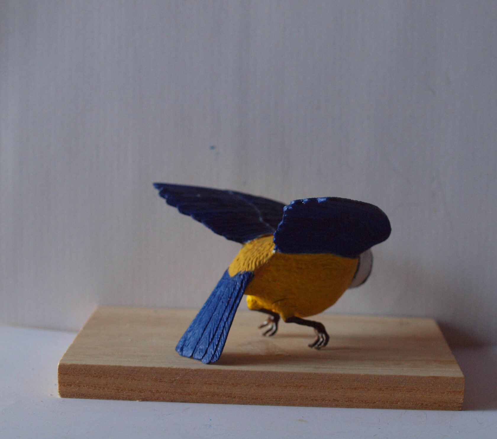

                                                下地塗装に使用しましたハンブロールエナメルのマットイエローは自然光での撮影と言う事もあり、モニターに依ってはオレンジに見える様ですから、箱絵や外箱の完成見本写真などに近いと思われます、ウィンザー&ニュートンの「クロームイエローヒュー」で粗仕上塗装を行ないました。
                                                是でもオレンジの様に見えるモニターもあるかと思いますが、前回よりはイエローに近づいたと思います。
                                                背中はイエロー地にグリーンが細かく斑に入っているとの事ですので、イエローとグリーンを混色した色ではないようですので、如何にすればそれらしくなるか検討いたしたいと思います。
                                              • #9522
                                                  おおお!アタシんトコでは胸の黄色はすんごく!明るい黄色に
                                                  見えるんですよね~(๑ゝڡ◕๑)写真で見た実物のアオガラちゃんがですが。
                                                  だから「クロームイエローヒュー」は近いですわ~!美し~い!
                                                  この時点でとっても!
                                                  可愛いコなので来年の作品展にはご覧になる皆さんにきっと好評を博する
                                                  気がします~٩(๑òωó๑)۶
                                                  苦労して育てたコ程かわいい~(ฅ’ㅅ’ฅ)もんですよねッ💗💗
                                                  • この返信は3ヶ月、 1週前に白玉餡が編集しました。

                                                  • #9525
                                                    白玉餡さんのところでは、明るいイエローに見えていますか。
                                                    実はこちらのPCではオレンジが勝っているように見えます。
                                                    原稿作成のOSがWinXpのPCでは、かなり明るいイエローに
                                                    見えますが、実はどちらも富士通のPCを使用していますから
                                                    どうやら形式によってもモニターのカラー再現は相違するみたいですね。
                                                    朝晩の急激な気温低下で乾燥時間がかかるようになってきましたから
                                                    完成できるか些少心配になってきています。
                                                • #9526
                                                    ロマンさん、おはようございます
                                                    イエローに見えてきました。
                                                    前回のオレンジぽいの下地が 発光してるように効いてますね。
                                                    野鳥は ラッカーみたいに艶やかなのを見たことがあるのも思い出しました。
                                                    背はわかりませんが、テカりがあると綺麗ですね

                                                        • #9594
                                                          OSがWin11PCのヤフーメールの問題は原因は不明のままですが、翌日新規メールを受信する事で以前と同様に表示されるようになりました。
                                                          PCの事は解決と判断してアオガラの調整仕上塗装に入りましたが、箱絵とバランスが相違しているようで思ったように似せられず結構苦労しています。
                                                          ただ、些少ですがそれらしくなってきたと思います。
                                                        • #9605
                                                            ヤフーメールの件、大事なくて良かったです~💦PCの不具合ってちょっと
                                                            した事でおかしくなったかと思うといきなり戻ったりしますから
                                                            ホント振り回されちゃいますよね~💦
                                                            この羽を広げてる方のアオガラちゃんはこの向きで見ると
                                                            虫でも見つけて啄む様子に見えますね~♪♪かわいい~(ฅ’ㅅ’ฅ)💗💗

                                                                ただ、アオガラのイメージを確認されるのに一度検索されたらと思います。

                                                            • #9683
                                                              何を勘違いしたのか枝にとまっているアオガラの模様が違っている事に気がついて修整を加えましたが、再起益々油絵具の乾燥が遅くなってきており、うっかりと手に持ちますと油絵具が手につく事態が起っています。
                                                              ただ、修整を加えますとまた暫くは乾燥待ちになって作業が進みませんので、何とか早く乾燥するように乾燥促進剤を使用してみようかとも考えています。
                                                              混ぜ物をしますと塗膜が劣化しますが、納期を考えますと自然乾燥に任せていては半端な状態になる事は明良ですから、今後は促進剤も使用し
                                                              て行きたいと思います。
                                                            • #9690
                                                                ロマンさん、こんばんは。
                                                                ・・・模様の間違いは 厳しいですね。 けっこう進捗してるように見えます。
                                                                油絵具の混ぜ物とは、乾燥が速くなるなんて よいですね-。
                                                                しかし、劣化とは 悩みどころと思われます。 私ですと、早く完成させたい派でして まず使います。
                                                                しかし、展示する作品となると 見栄えを優先でしょうし、、、
                                                                ただ、( -人 – 間に合うとよいです
                                                                • #9692
                                                                  実は昨日まで白い部分の範囲や黒い部分の範囲について
                                                                  羽を広げたアオガラと相違していることに気が付いていませんでした。
                                                                  羽根を広げた方が正解に近い模様です。
                                                                  乾燥促進剤は、乾燥時間が短くなるといっても、一気に短くなるわけではなく
                                                                  一先ず乾燥するまで3~4日はかかりますので、時期にもよりますが
                                                                  今なら1日か2日くらいは短くなるかなと言ったところです。
                                                                  正直使用しませんと間に合いそうもなくなりつつありますから、
                                                                  次回から使用いたしたいと思います。
                                                              • #9693

                                                                • #9764

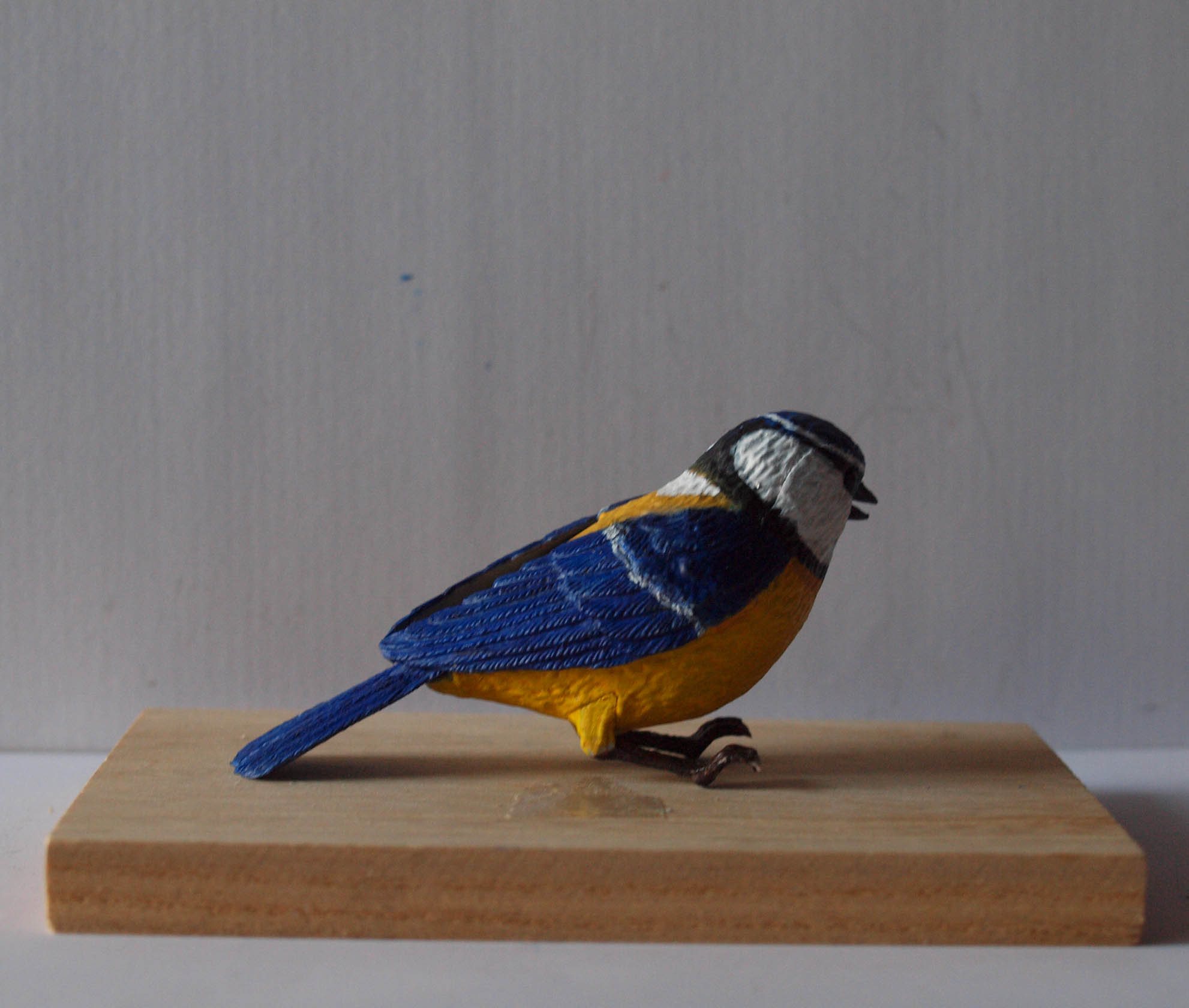

                                                                  前回枝に止まっている「アオガラ」の顔模様にミスがある事に気がついて修整を始めましたが、更に修整を行う必要があり下地塗装を進めました。
                                                                  翼を広げている「アオガラ」も、枝に止まっている「アオガラ」も個体差を加味しても揃える必要が在りますので、双方に修整の為の下地塗装を追加を始めました。
                                                                  仕上塗装で油絵具に「乾燥促進剤」を使用する事にしましたが、使用したからと言って画期的に乾燥時間が縮まるわけではありませんから、ラッカー系塗料の様には行きません。
                                                                  明日14日は熊野模型クラブさんの作品展の開催日ですので、有志5名で訪問致しますからホビー作業などはお休みとなります。
                                                                  熊野模型クラブさんの作品展は一日の開催ですが、年に二回開催されていますので実質的には二日間の開催とほぼ同様になるかと思います。
                                                                  今回もカメラを持参しますので、前回とは相違する作品も多くあるかと思いますので、それらをメインにして訪問の報告を行なう計画です。

                                                                  • #9795
                                                                      ロマンさん、こんにちは
                                                                      頭部の模様が 特徴的ですね。
                                                                      野鳥を見ますと 癒されます、鮮やかなブルーですし。
                                                                      ラッカー系は たしかに直ぐ乾燥しますね。 私も カーモデルを作った際に、フレームはラッカーで終えちゃいました。
                                                                      ~動物は そう簡単にいきませんね…。 手間がかかってて 1日/1回展示は勿体ないです
                                                                      • #9804
                                                                        こんばんは~。
                                                                        下地の状態ですが、カラーリングなどを進めましたので、些少は「アオガラ」らしくなってきたと思います。
                                                                        とはいえまだまだ十分に模様を描き切れていませんから、作業を進めることになりますが、
                                                                        本日は「熊野模型クラブ」さんの作品展にニッパーズの融資で出かけましたのでホビー作業は全く
                                                                        行っていません。
                                                                        明日は「熊野模型クラブ」さんの作品展の報告を作成しますので、明日も十分にホビー作業できない
                                                                        かと思います。

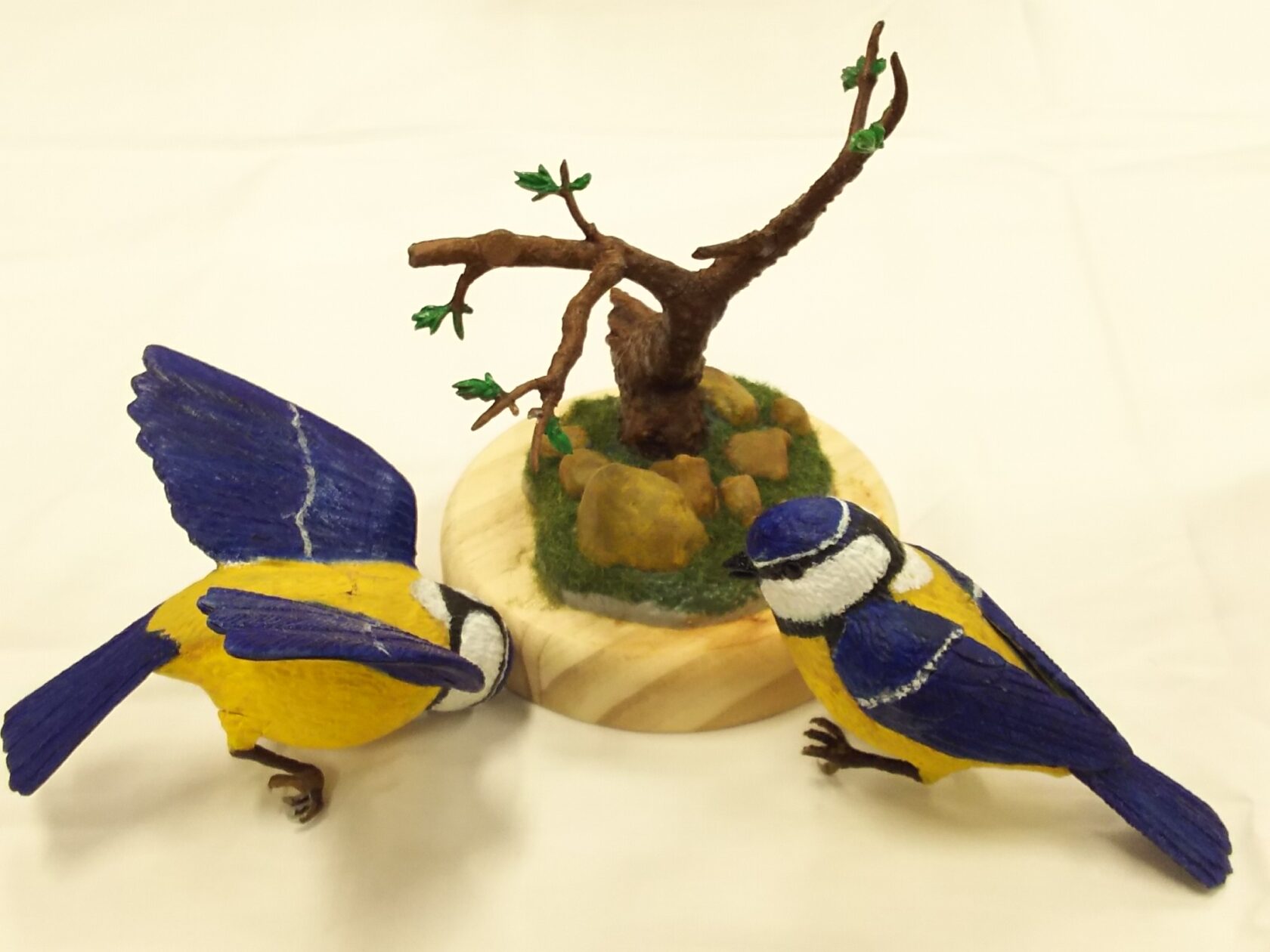

                                                                    • #10175
                                                                      アオガラの顔の模様を間違えてしまいましたので、顔周辺の模様を訂正しながらかつ長征仕上塗装を行なっていますが、急な寒波により作業の進が悪くなってしまいました。
                                                                      更に文章作成及び割込みでホビー作業時間が充分に取れず今まで以上に進捗が遅れてしまっています。
                                                                    • #10201
                                                                        ロマンさん、こんばんは。
                                                                        眼の 黒のラインが変わったのでしょうか-。
                                                                        兎も角、生物は再現に手間がかりますね
                                                                        展示会の完成形が楽しみです。
                                                                        • #10202
                                                                          眼に沿って黒い筋が当初はなかったですし、
                                                                          実際に修正を入れていますのは、細かい部分です。
                                                                          二羽で合計10か所くらいあります。
                                                                          翼の裏面にも白い部分があるみたいですが、明瞭ではなく
                                                                          如何にしようか思案しています。
                                                                          昨今の寒波が原因なのか、乾燥促進剤を使用しても
                                                                          乾燥が早くなりませんので、困っています。
                                                                          本日も気が付けば右手の薬指にブルーの絵の具がついていました。(-_-;)
                                                                          • #10204
                                                                              ・・・大変ですね。
                                                                              指紋が付かなければよいです
                                                                              しかし、100均アクリル(ダイソーなど)は 半日もせず乾くので 油絵の具は根気が要りそうです
                                                                              (・ -・; 100均のは 爪で掻くと剥がれるのですが-
                                                                              • #10209
                                                                                油絵の具は実は色によって乾燥時間に差があり、
                                                                                殊にブルー系は時間がかかり、30年位前に何を
                                                                                ミスしたのか一か月たっても乾かなかった事があります。
                                                                                洋画の修復師の著書によると厚塗りを重ねた油絵の具は
                                                                                何十年たっても完全に乾いていないことが多いと
                                                                                ありました。
                                                                                油絵の具は気温や湿度などに影響を受けますので、
                                                                                最近の寒気には困りものです。(-_-;)

                                                                          • #10347

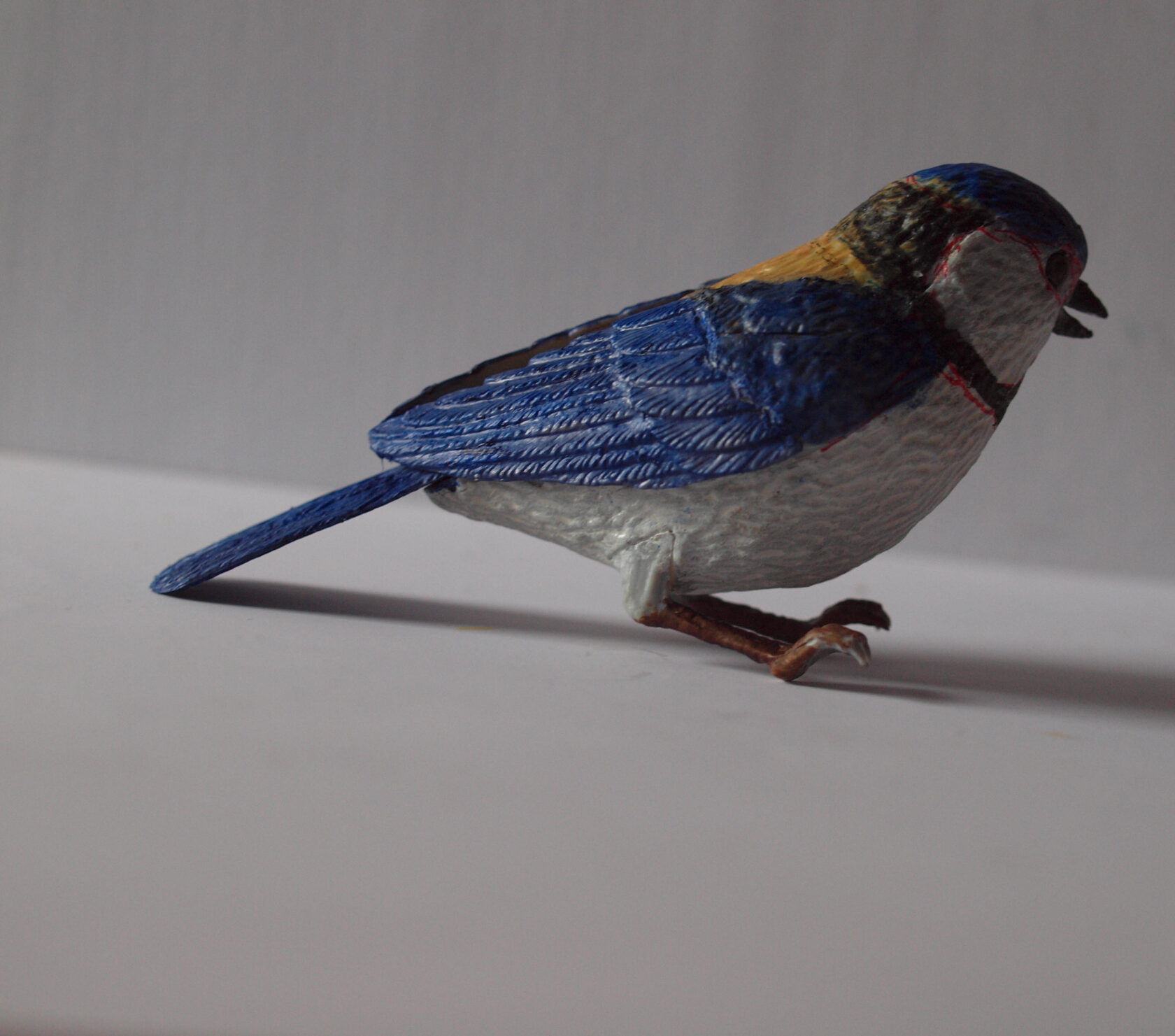

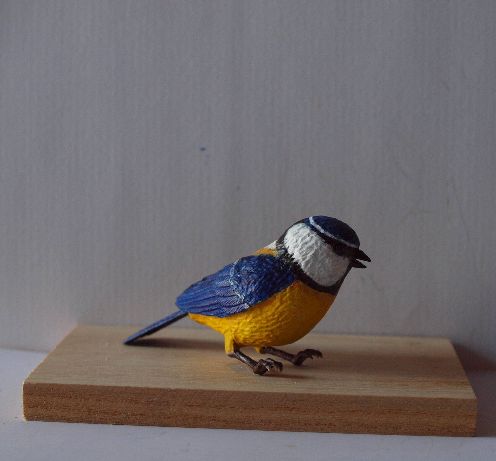

                                                                            近々の寒冷により尚更に調整仕上塗装の油絵具が乾きませんので、パッと見は前回と殆ど大差があるように見えませんが、微妙に相違が出ています。
                                                                            油絵具の乾燥が推測できる状況であれば今頃はかなり感じが違っていたとおもわれます。現状のスピードでは作品展に間に合うとは言い切れませんので、状況によっては製作途中で展示する事になりそうです。
                                                                          • #10353
                                                                              ロマンさん、こんばんは。
                                                                              私の観察眼では、差分があまり わからないですが 「完成」と言われたら そう思っちゃいます。
                                                                              展示が近づいてますね… 乾けばOKになってきたのではないでしょうか-
                                                                              • #10354
                                                                                下地塗装の上に油絵の具を載せながら境目や形状などを修正していますので、
                                                                                見た目は同じように見えるかと思います。
                                                                                微妙な調整塗装が中心に泣て生きていますから、次回も見た目は大きく
                                                                                変わらないかと思います。
                                                                                出来うれば油絵の具が十分に乾燥していなくても手に持つところでなければ
                                                                                展示は可能だろうと思います。
                                                                                完成しなくても製作途中としての展示も考えています。

                                                                              • #10358
                                                                                仰せの通りパッと見は完成しているように見えますが
                                                                                まだまだ箱絵などの「アオガラ」に届いておりません。
                                                                                ただ、製作途中を見ていただくのも一方法かなと
                                                                                思っています。
                                                                                30年位前にバストモデルの顔を半分だけ仕上げて
                                                                                残りは未塗装というものを展示用に作成したことが
                                                                                ありますので、その感覚で途中の物を展示するのも
                                                                                一方法かと思っています。
                                                                            • #10445
                                                                              再び寒冷により気温が下がって尚更に乾燥に時間がかかっている中で、何とか作業を進めてきましたが、気がつけば作品展は来週と目前になっていました。
                                                                              出来るだけ仕上の微調整塗装を行なってきましたが、現状の気候では作業が思った以上に進まない為先ずは組立を完成させる事にして後の爪を接着しました。
                                                                              爪の接着で形の上での違和感はなくなりました。
                                                                              これで組立に残作業はなくなりましたが、爪を先に接着して小枝に止まらせられるかは確認いたしておりませんので、今後の作業の中でもし止らせる事が 出来なければその時に対応方法を考えたいと思います。
                                                                              ただ、作品展までに投稿できる処まで行けるかは現状不詳ですので、場合によりましては作品展準備のため今回で一旦終了となる事も有ります。
                                                                            • #10456
                                                                                ロマンさん、こんばんは。
                                                                                造形の完成に、鮮やかなカラーで 間に合った感じですね。
                                                                                可愛らしい鳥で、枝に止まったポーズで さらに見応えありそうです。
                                                                                是非、展示では 枝に止まっていてほしいかも。
                                                                                乾燥も展示に間に合うとよいです。
                                                                                準備が大変かと思われますので、優先で お願いいたします-
                                                                                • #10457
                                                                                  近日来の寒波でさらに乾燥が思わしくありませんが、
                                                                                  ともかくできた状態で出店の予定です。
                                                                                  枝に止められるところまでできるかわかりませんが、
                                                                                  仮止めでもできるようであれば仮止めで出店致したいと
                                                                                  思います。
                                                                                  作品展の様子は投稿しますので、確認してみて下さい。
                                                                              • #10460
                                                                                  んあ~💦ホント連日寒いですね~‪ฅ^>ω<^ฅ💦
                                                                                  コタツで我慢してたんですけどいよいよ暖房も入れんと
                                                                                  コタツから出れないですわ~(。 >﹏<。)ぶるぶる
                                                                                  後爪あったんですね~(✿˘艸˘✿)確かに確かに!フンヌ!って小枝に
                                                                                  とまる姿もカワイイでしょうね~ฅ^ơωơ^ฅ♡
                                                                                  まだ後一ヶ月あるし~とか思っていたら、もう一月末ですもんね~💦
                                                                                  展示会まで秒読みなので何かとお忙しいでしょうからご無理なさらず~
                                                                                  またレポの方楽しみにしておりますので~\\(ノ≧∀)ノ♪////
                                                                                  • #10464
                                                                                    おはようございま~す。
                                                                                    油絵の具が乾かない作業が進めないと言っていましたら
                                                                                    作品展の開催が目前に迫っていて「え!」って感じです。
                                                                                    頭寒足熱と申しますので、暖房にはこたつとハロゲンの
                                                                                    足元暖房のみです。
                                                                                    エアコンは寝室のみで、ホビー作業作業場所には
                                                                                    ありませんし、こちらは殆ど雪も降りませんので、
                                                                                    水道も凍結した事はありませんから。
                                                                                    ただ、半島の山間部にある地域では雪も積もりますが
                                                                                    数センチです。
                                                                                    今までは枝にとまらせる際に接着しようと思っていましたが、
                                                                                    止まらせて接着するのは爪が乾くまでどうやって本体を
                                                                                    固定しておくか思いつかない状況でしたので先に接着しました。
