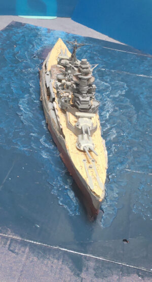

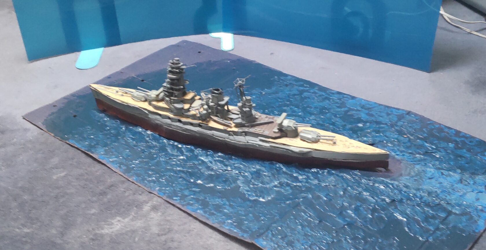

    • #3775

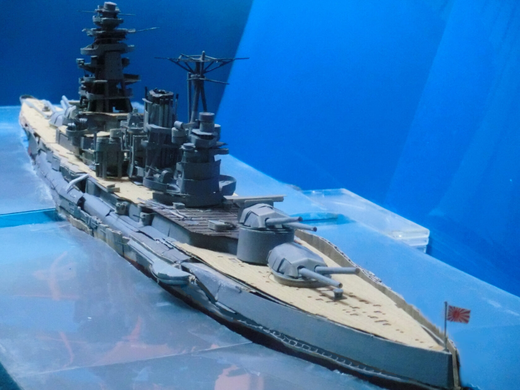

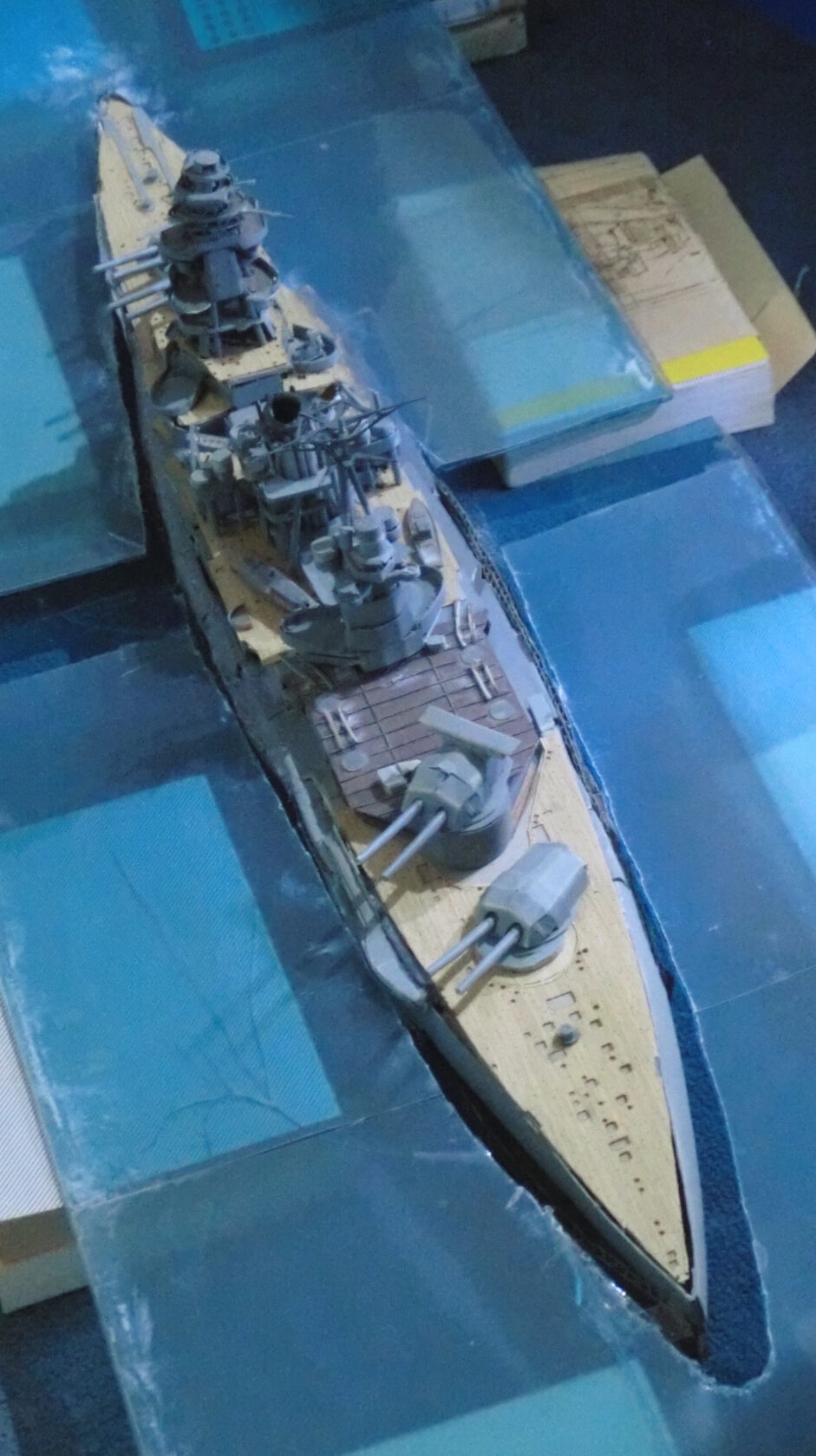

        旧日本海軍の、戦艦「長門」です。
        //八八艦隊計画の主力艦として建造
        //世界初の41センチ砲搭載の戦艦となりました
        //世界のビック7と謳われ、連合艦隊の旗艦を勤めました
        //戦艦大和とは異なり国民に知られ、アイドル的存在となりました
        //終戦時、唯一の海上に浮かんでいる戦艦でした
        //戦後の「?ミッション クロスロード」で海没
        これは、ほぼスクラッチした艦船で 水面下は存在しませんでした。
        気に入っています金剛型戦艦「榛名」の『モブ』として 艦影にと作成していました。
        某閉鎖サイトからディティールアップを始め、今回は水面下を作成しました。
        (雰囲気だけの紙製です)
        木甲板だけは商品で、いちばん高価です..。

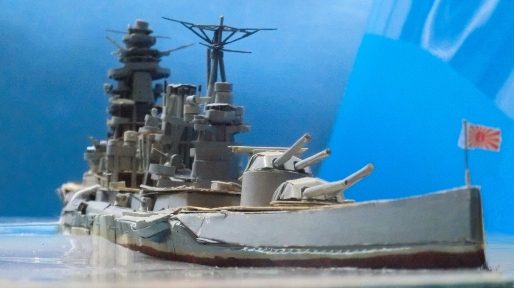

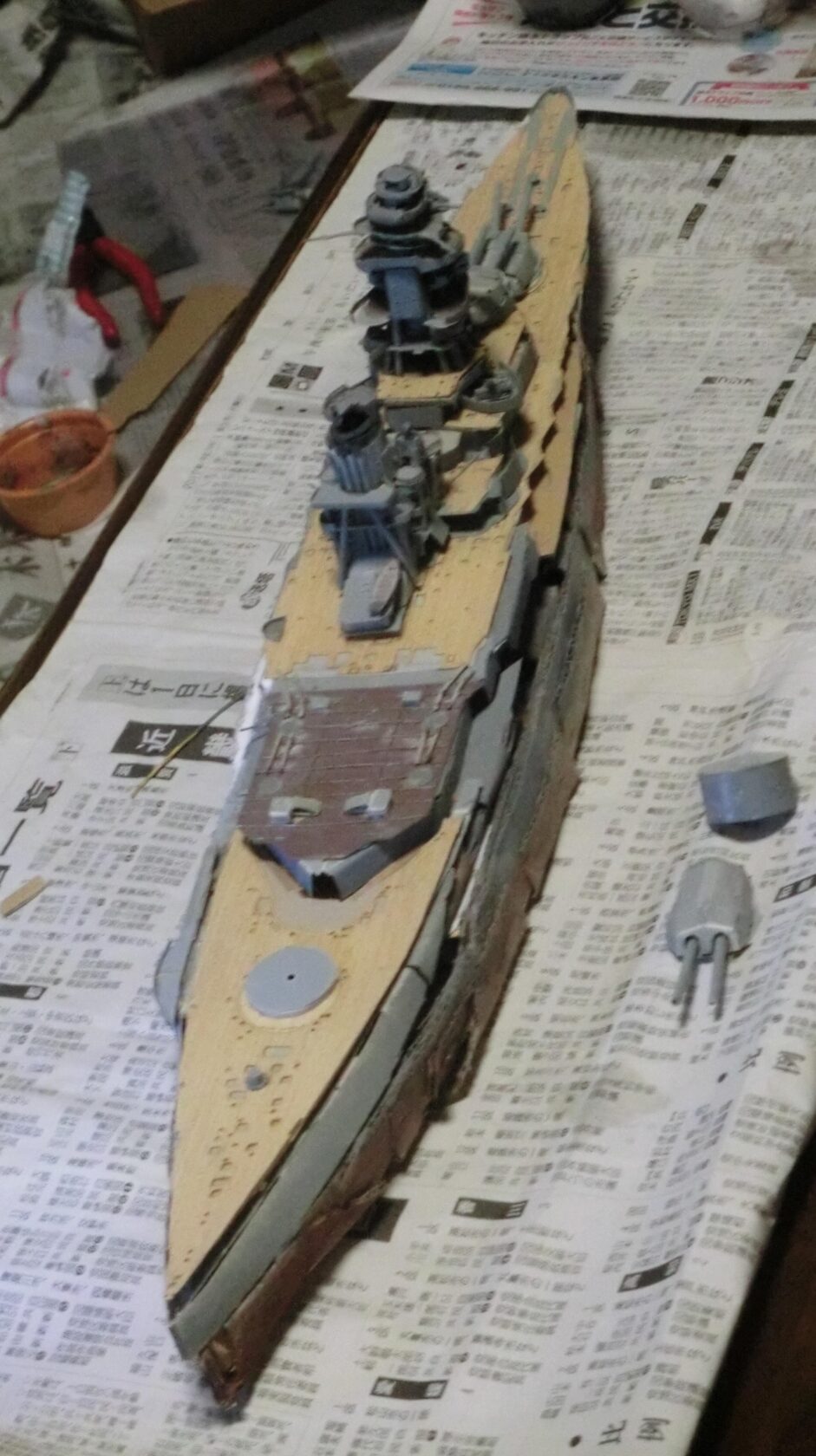

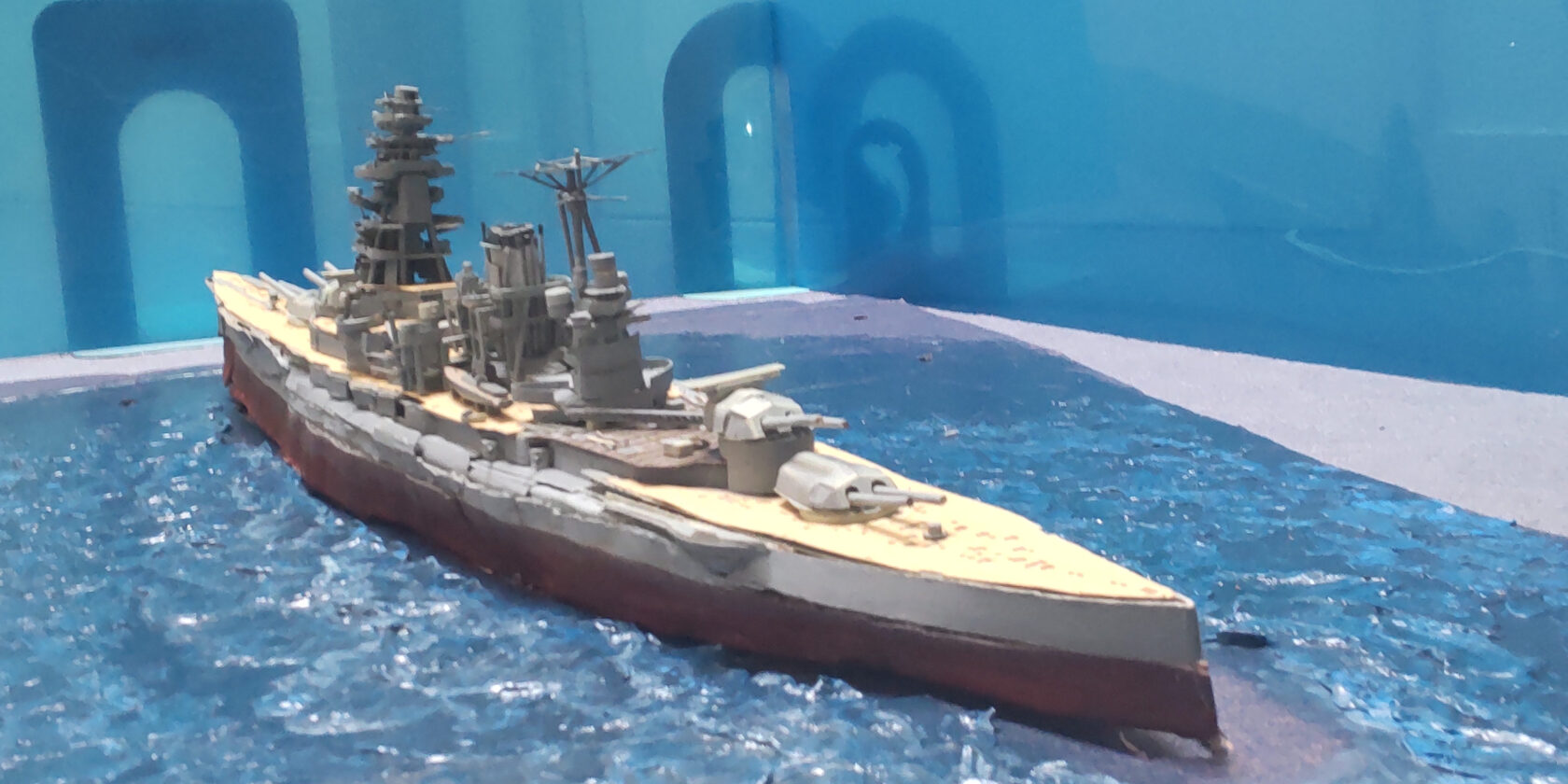

        前回は 艤装のため乾ドックに入っていましたが、船体が出来ました時点で「進水式」風の写真を撮りました。
        そして、海面は「クリアボード」で簡易に用意し「竣工」としました。
        • このトピックはコウが2週、 3日前に変更しました。

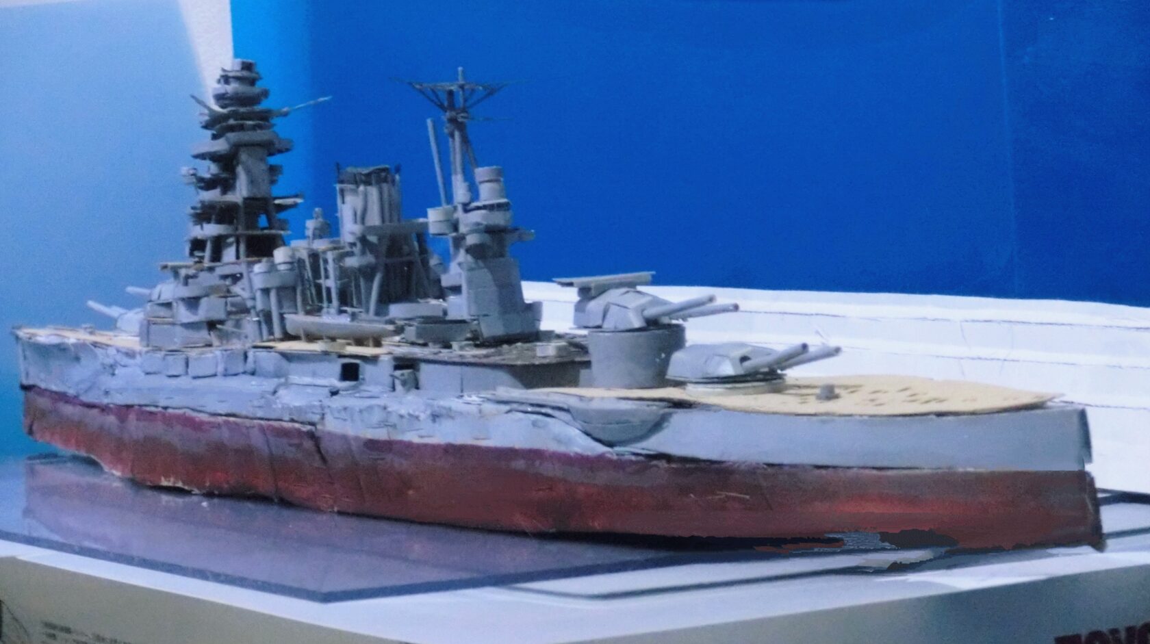

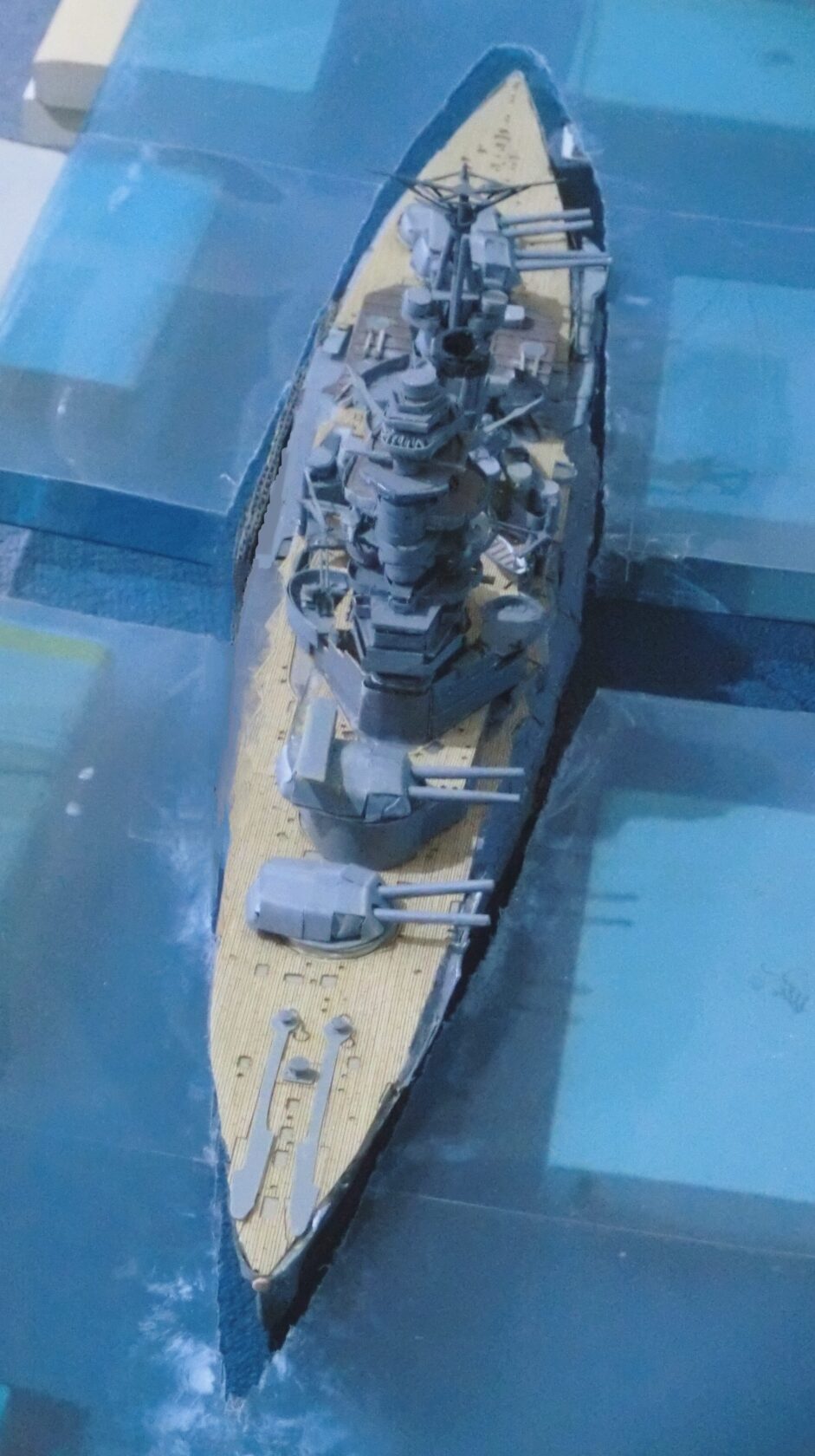

      • #3779

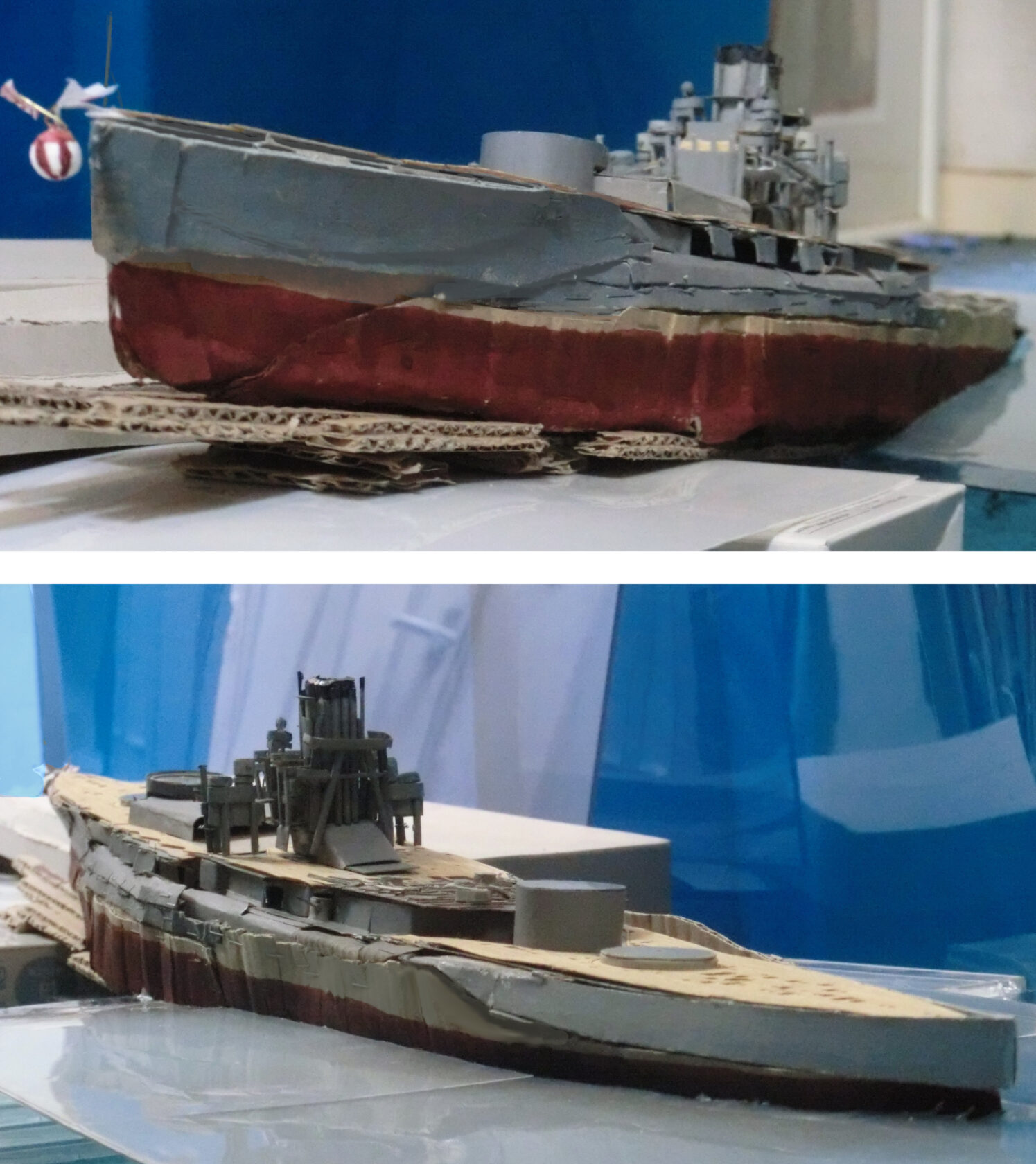

          戦艦「長門」
          1/700を2倍に拡大した感じ
          ・水面上のみ からフルハルに
          ・形状は 写真・各雑誌の三面図 から
          ・後期型
          ・厚紙、プラバン、木甲板シート・・
           右舷は 完全に手抜き
          ・用途: 戦艦「榛名」1/350 のモブ艦
          すこし シュールです
          (´・ω・`; 時間をなかなか取れませんでしたので、半分は室内灯で撮影でした..。
          しかし、それでも鮮明に撮れます「高性能なスマホ」をお借りしています。
          ・・かなり鮮明。 私のデジカメと全然違います。
          (´;ω;` しかし、ファイルサイズが半端ないものです
          ここでは アップできませんでした (某サイトには載せてみます)
          最後の写真は 乾ドックに戻って ─
          長門型の佇まいも、金剛型とは違った貫禄があると思います
          マスト・手摺・張り線 を省略していますが、なんとか他の1/350艦船と並べられますので ここで完成としました。
        • #3784
            無事に進水~竣工!!おめでとございま~す๑•̀ㅁ•́ฅ✧
            1投稿目の3カットのクリアボードの海面の表現が素晴らしい!
            フルハルも良いですよ~!雰囲気出てますよぉ~(*・ω・)(*-ω-)ウンウン♪
            旭日旗が翻り威風堂々の佇まい…!ぶらぼう!!コウさん!٩(๑>∀<๑)و

          • #3788
              白玉餡さん、ありがとうございます。
              海面ですが、進水式の時のが 美しく映ると思ってました。
              船体も、進水式の時はエレガントで 私は好みです。
              アクリルボード海面で 伝わらないかという気持ちもありましたが、海に見えて良かったです。

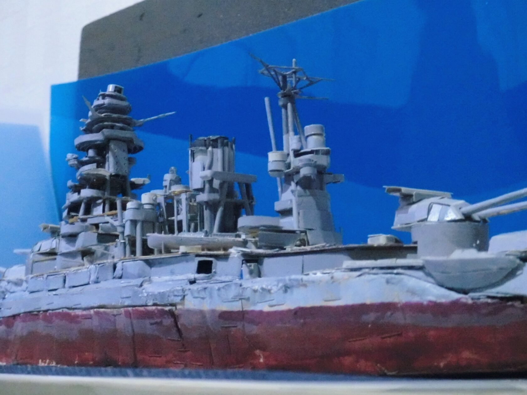

              ~後半、艦上構造物が仕上がりますと さすが長門型戦艦は「攻撃的」でした。
              目視ですとそこそこですが、(・ -・; 写真に撮りますと暴れた感が出るのもあり ボツ写真も沢山です。
              後ろから見た姿は 安心のフォルムかも -旭日旗が映えていたからですかね-
              ほぼ最新スマホ写真は、くっきり煌びやかです。 写真4だけ、一枚まざっています-
              (親族から借りています-)
              残りの本気で撮影したものは、1~2枚しかアップできません。
              φ(・ ω・* たしかに、専用アプリで、圧縮率50%にする という手がありました。
              ただ、そこまで落とした画像を ??載せていいか 迷ってしまうかも

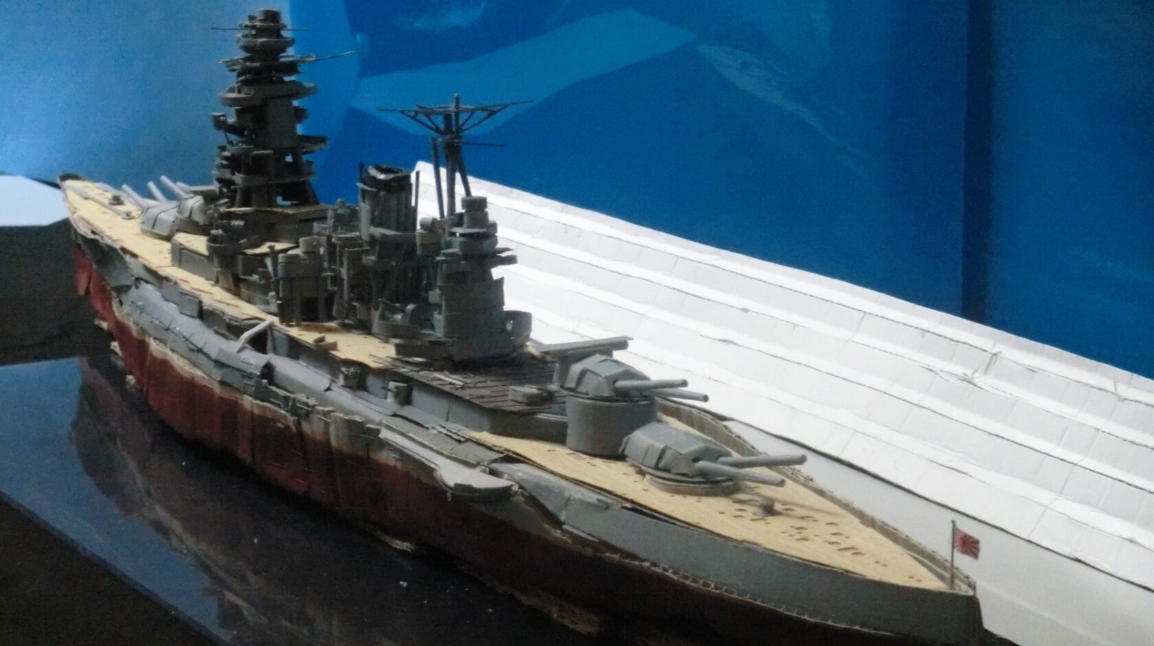

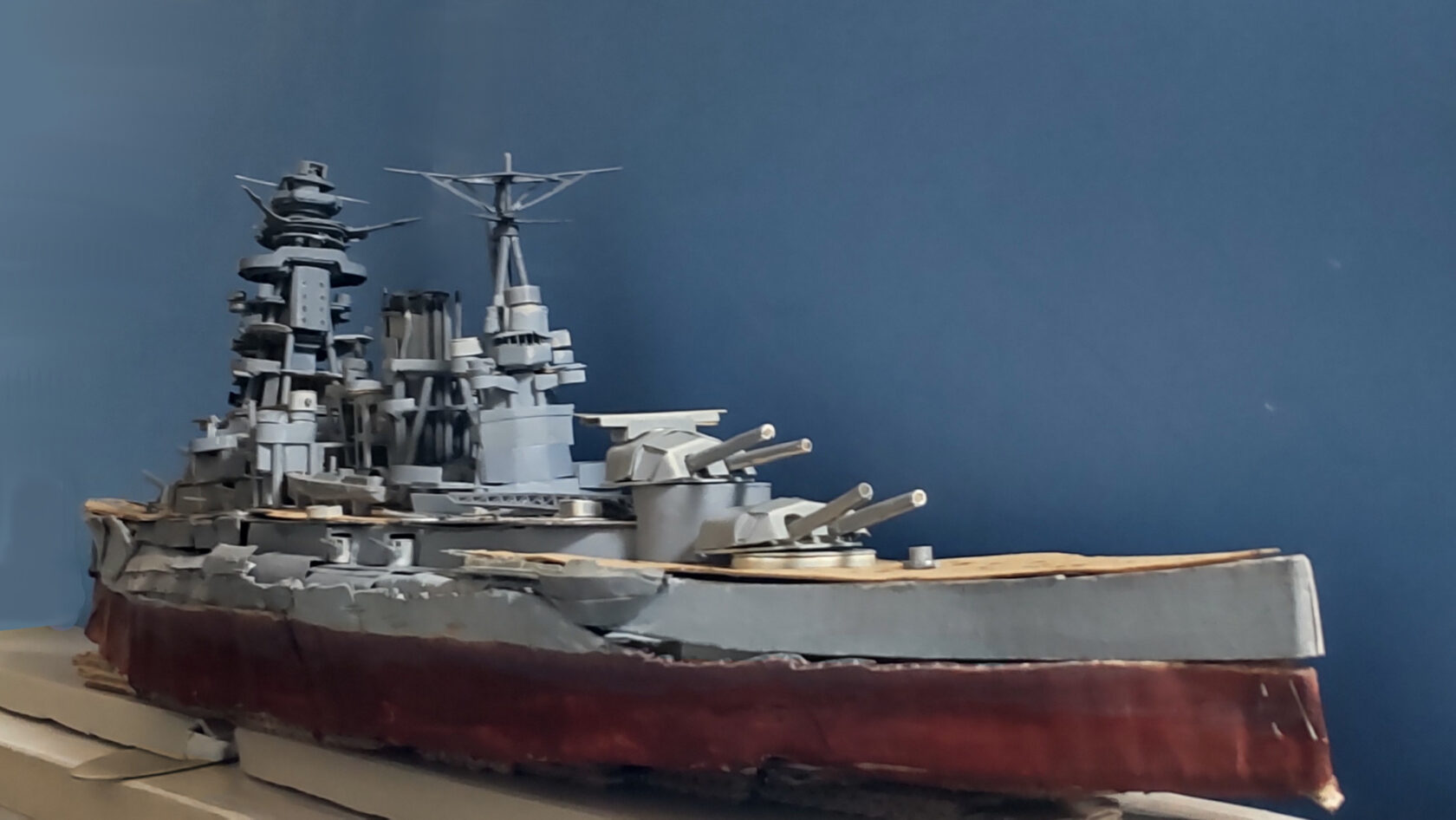

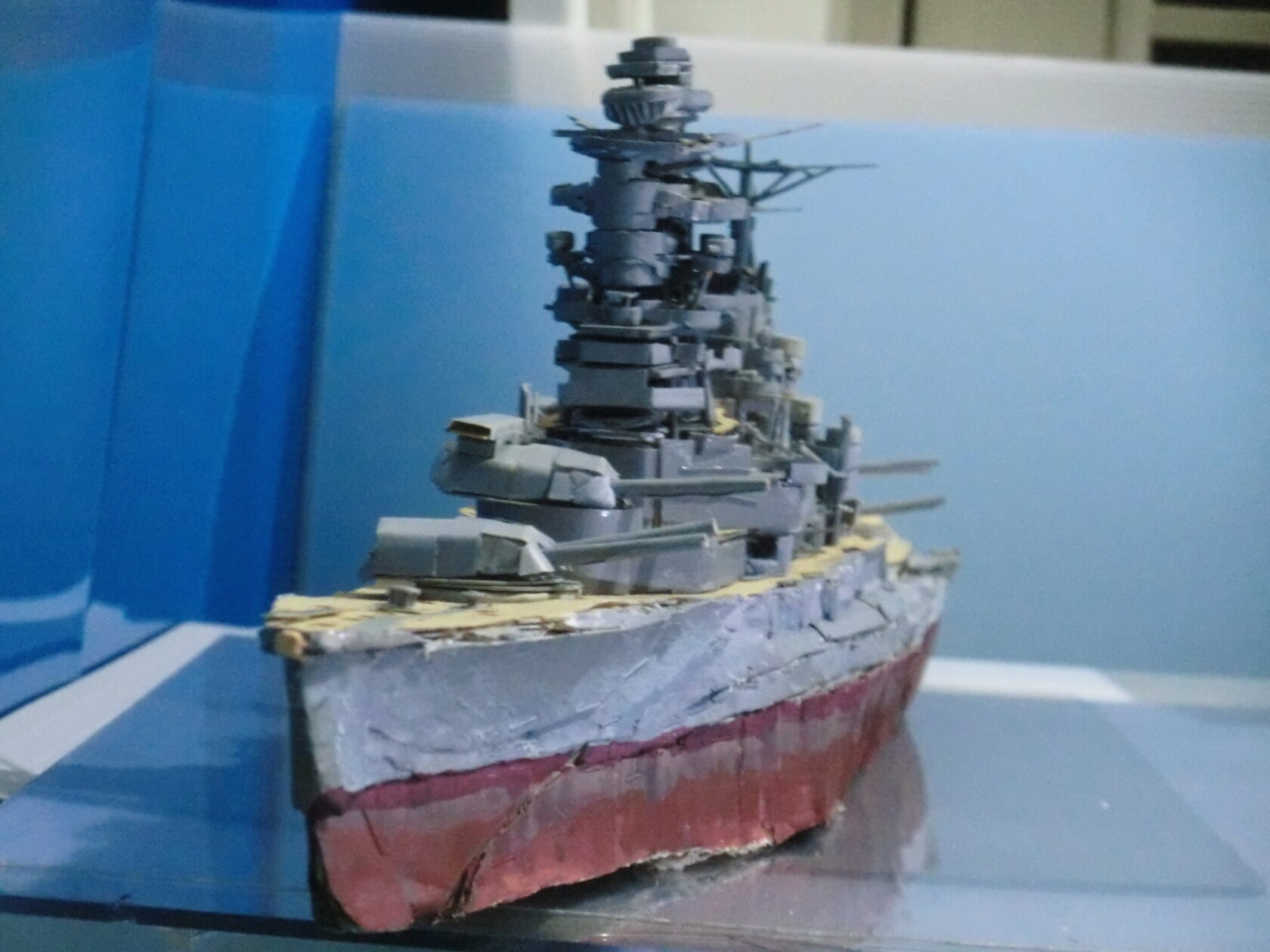

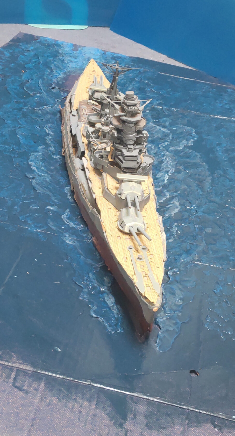

                「長門」(1/350)竣工したはずなのに、手直し
                旧日本海軍の、戦艦「長門」です。 1/350サイズ。
                //八八艦隊計画の主力艦として建造
                //世界初の41センチ砲搭載の戦艦
                これは 半年程前に完成としたものですが・・・。
                ~ただいま 重巡洋艦「高雄」を製作中でして、船体の半分は自前です。 それは 別キットを流用したとはいえ、けっこう綺麗なカタチとなってきました。
                そこで、100%自前の戦艦「長門」の歪んだ船体が気になりました。
                かなりのオーバースケールです。
                (・ -・; まず、スケールモデルは スケールを合わせないと と「高雄」を置いて弄ってました。
                (・ -・; 前の 「ゴジラ」のスケールも間違っちゃったぽい… も効いてます-
                一旦 バラしちゃいました─
                船体だけですが、大改造です。
                喫水線から下が オーバー
                ・2ミリは短縮
                右舷がとくに、幅がオーバー
                ・6ミリは短縮
                微妙にですが、船体がスリムになりました。
                実サイズにしますと、深さは70cm以上~ 幅は2m以上~ 減っています
                (・ -・; ただ、造型は雑なままです
                ◼️写真
                船体の改修後の─
                シュッとした感じに。
                実サイズ 2m超の 幅短縮が効いたかもしれません。
                横から見ますと、吃水線から下がユルいです。
                右舷は、もともと作り込みませんでしたが、幅だけは ましに変えときました。
                、、、まだ これ程に雑です…。

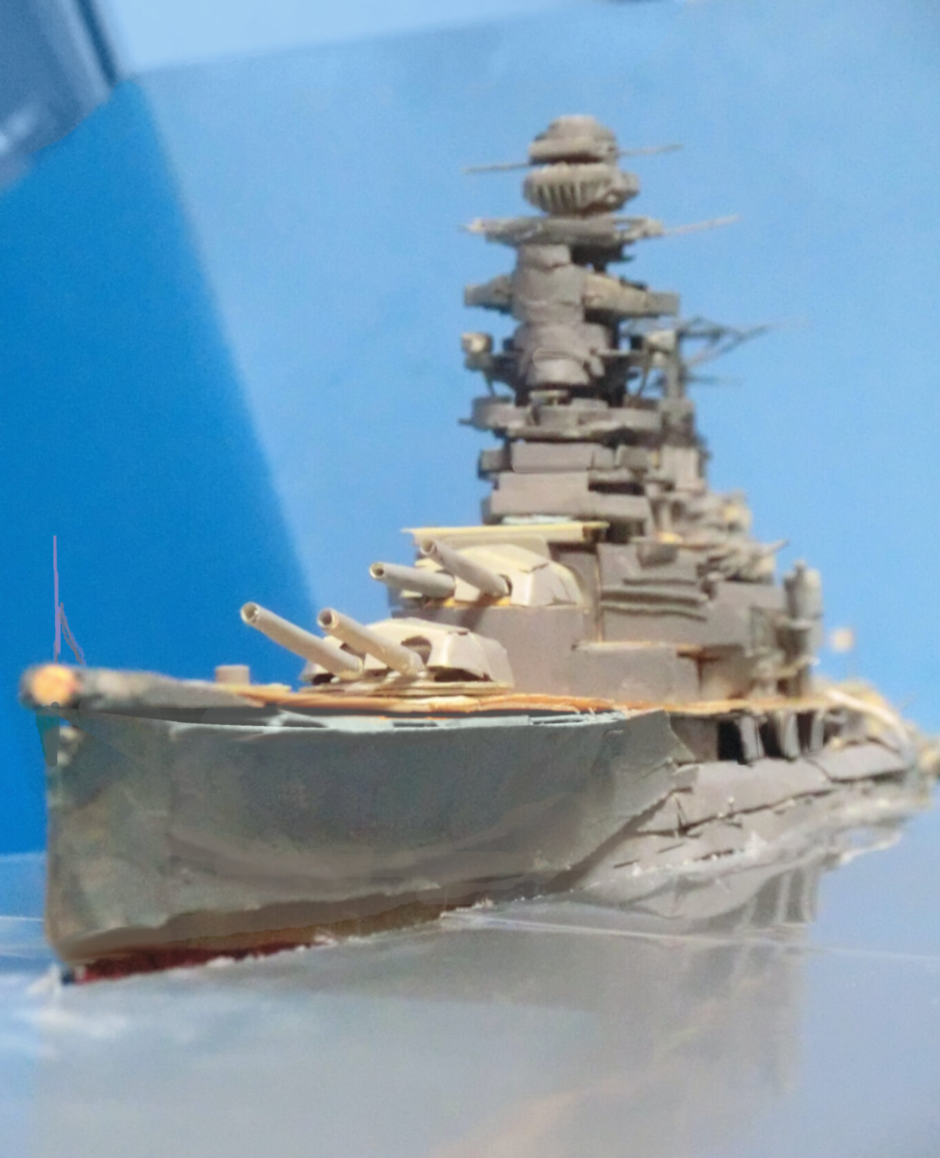

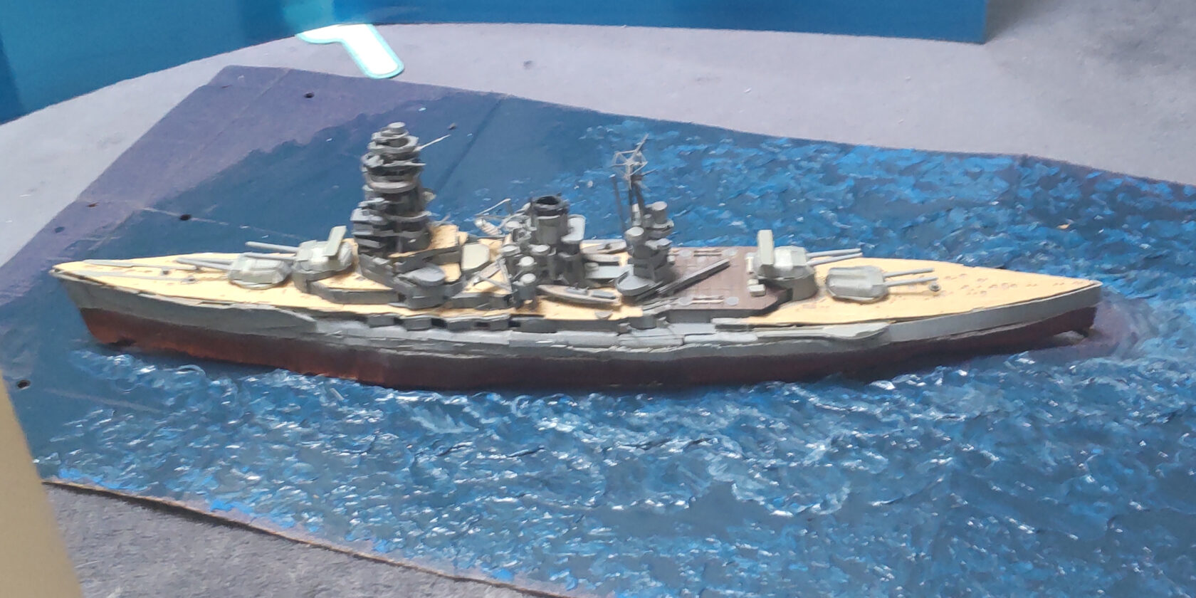

                海に出て─
                (デジカメの具合で スマホのカメラに変えました)
                ( ´ -` 海面は 前に作成したものです。
                直したとはいえ、「長門」の幅がまだ広いので 海中に嵌まりません
                海上に浮いちゃってますが そのままで・・・。
                ~ ( ; ∀; 実はこの後、壁にしてしたブルーのボードが倒れてきて 大破しました。 復元が面倒でした
                最後に、簡易なデジラマです。
                PCのペイントツールで、海に嵌め込んでいます。
                「高雄」は 船尾の手摺りも出来ました。

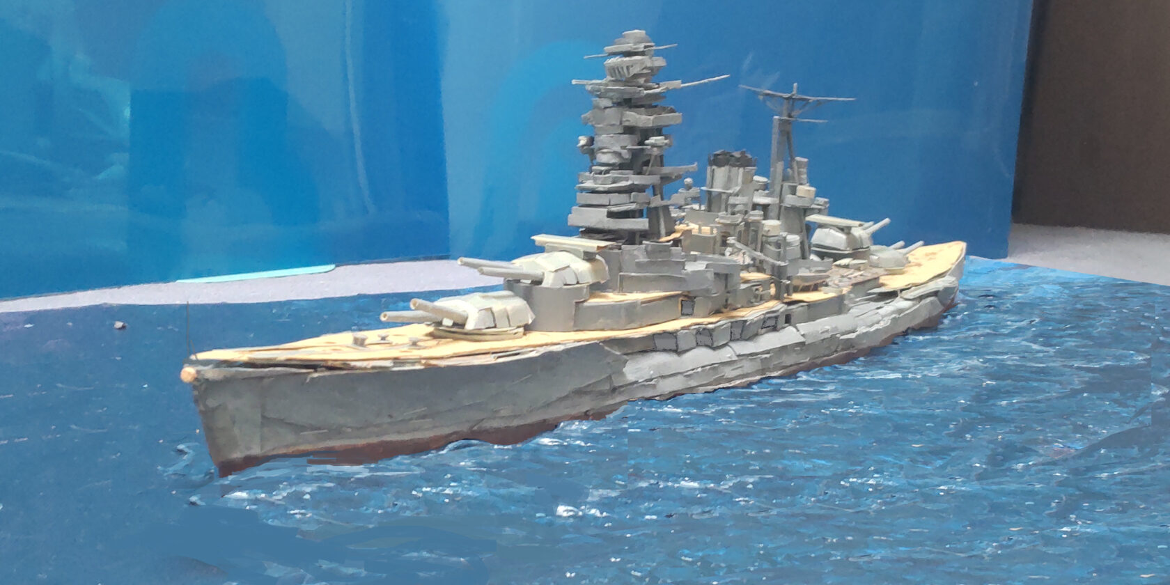

              • #8305
                改修お疲れ様です。
                完成後に気になって手直しや追加工作は私もよくあります😅
                作品への愛情の証ですね😉✨

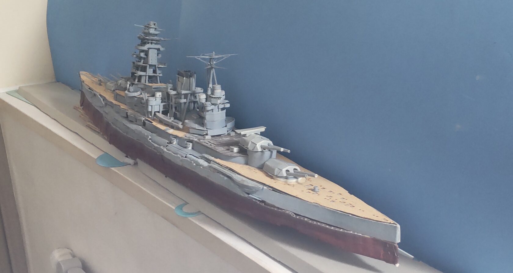

                • #8308
                    Dr.カノンさん おはようございます。
                    完成後の追加工作ですが、 私はスクラッチ作品で やりがちです。 とくに この「長門」は、吃水線あたりが おかしい解釈でした…。
                    ボロい箇所が多いだけ 悪戦苦闘したりで、愛情が湧いちゃいました。
                    カノンさんの作品は、改造箇所が多くて ほんとに手が入ってるなあ-と感じています
                    この作業途中のアクシデントで中破しましたので、組み直して 左舷を撮りました
                • #8310
                    「高雄」の手摺!おお~!出来てますね~!
                    ほんと!お疲れ様です~๑•̀ㅁ•́ฅ✧
                    まあホントに気に入らなくて最初から手直しなんて
                    アタシもよくやりますよ~(∩˃ ᵕ ˂∩)
                    コウさんの作品がというのではなく、他の人から見て
                    え~、判んない?と思うような事でも自分からしたら譲れない部分て
                    どうしても有りますしね~。その数ミリが我慢出来ないとか
                    普通に有りますよね~(ノ≧ڡ≦)でもその拘りがあってこその
                    成長なんじゃないかと!
                    • #8315
                        白玉餡さん、こんばんは。
                        拘って ちょこちょこ弄っているのが、(^ _^; すごく伝わったみたいですね。
                        私も、気になりますと 結局このようにリテイクになっちゃいます。 しかし、一旦 完成してから、半年以上は耐えていました。
                        たしかに、「他の人から見て え~、判んない?」となりそうな部分ですね。 この「長門」でも、私は激変に感じていても わからない方にはわからないかも…。
                        艦の幅が 3m程も狭まれば 凄いことで、もう一段変えると 艦種も変わりますし-。
                        白玉餡さんの拘りが強いのは、ペーパークラフトの差し替えなど- ひしひし感じています

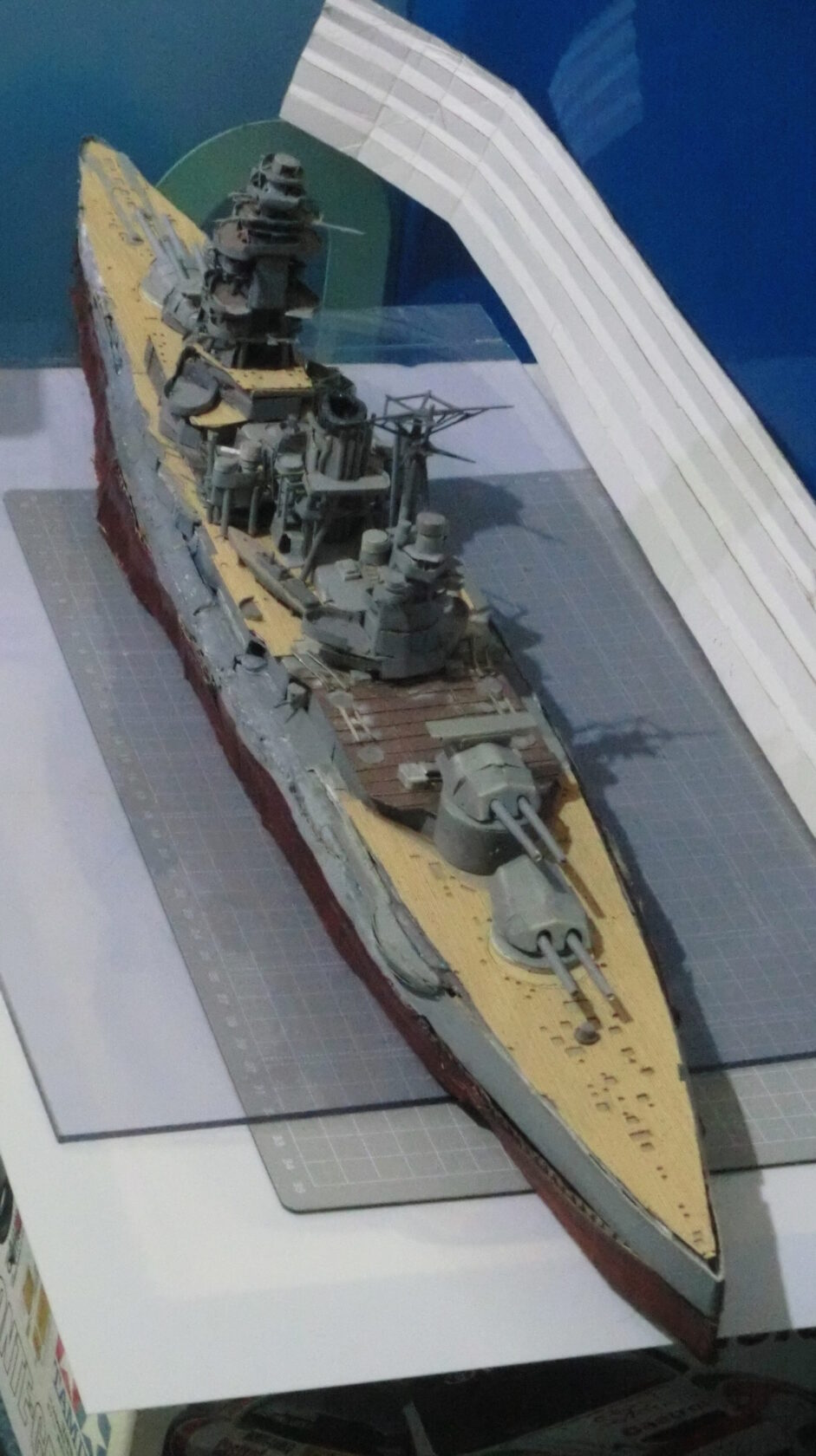

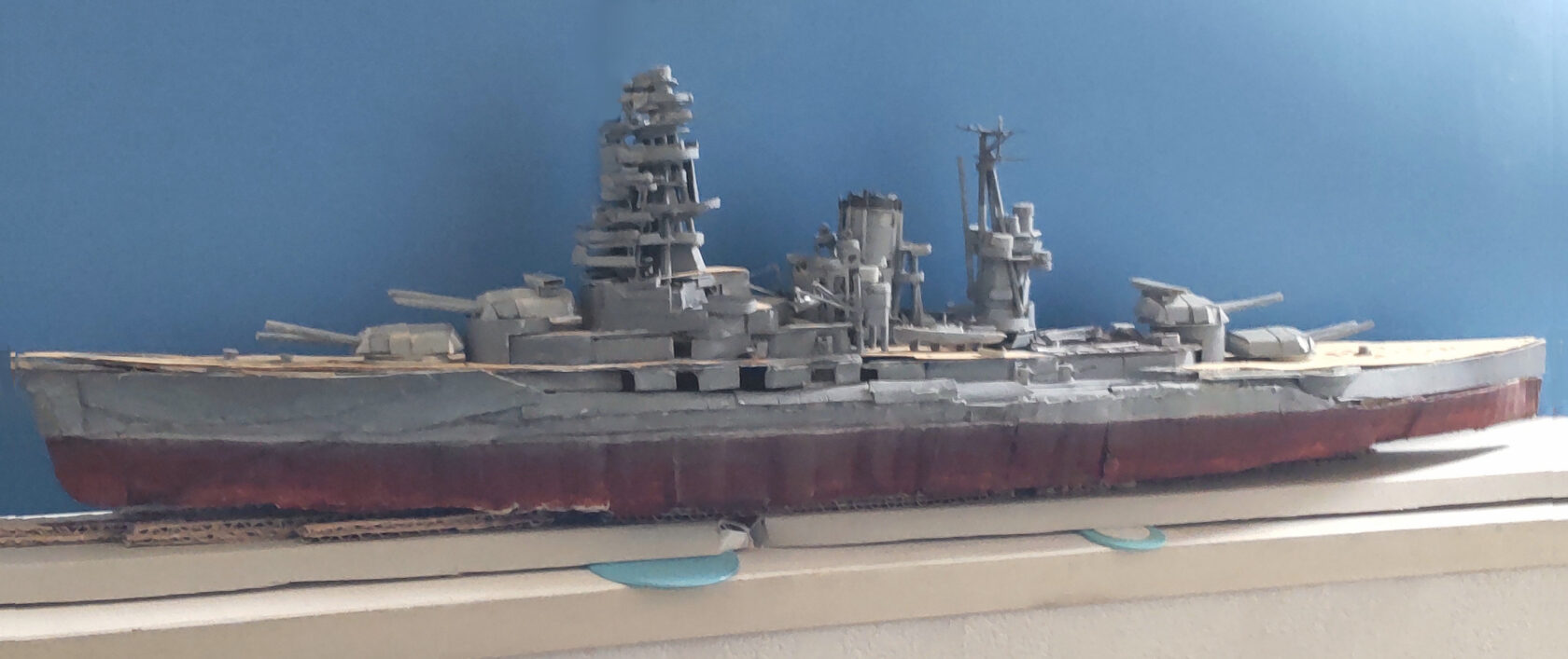

                    • #10527

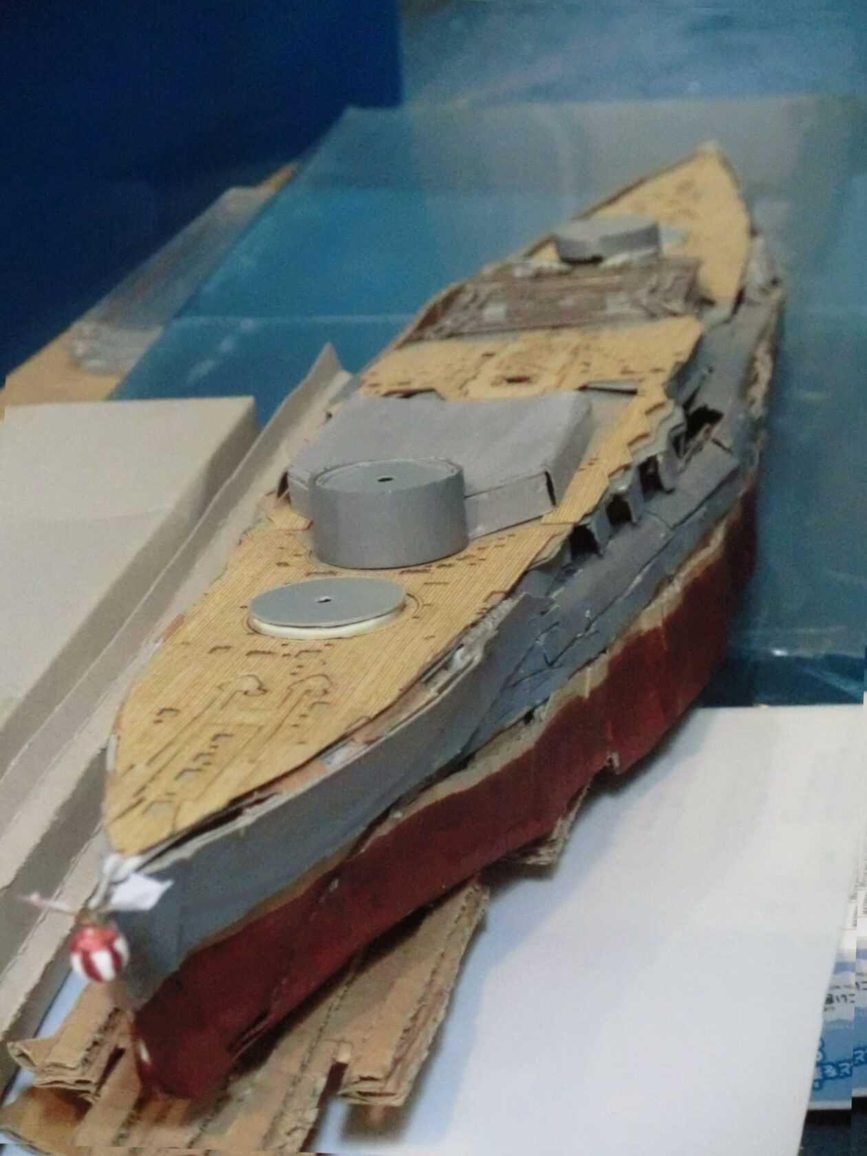

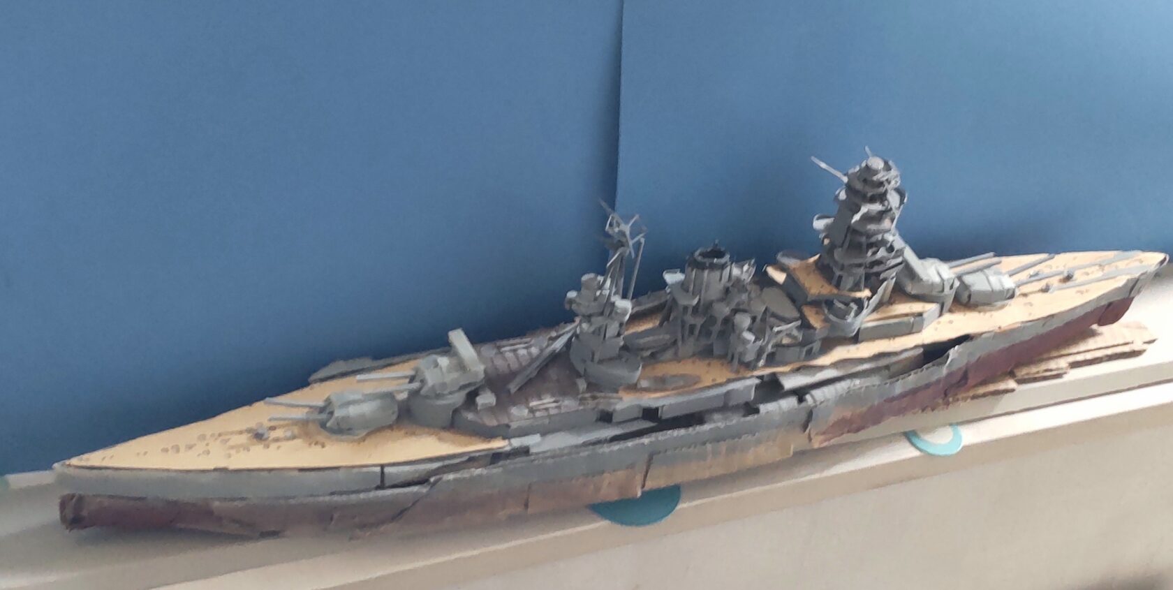

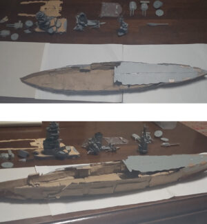

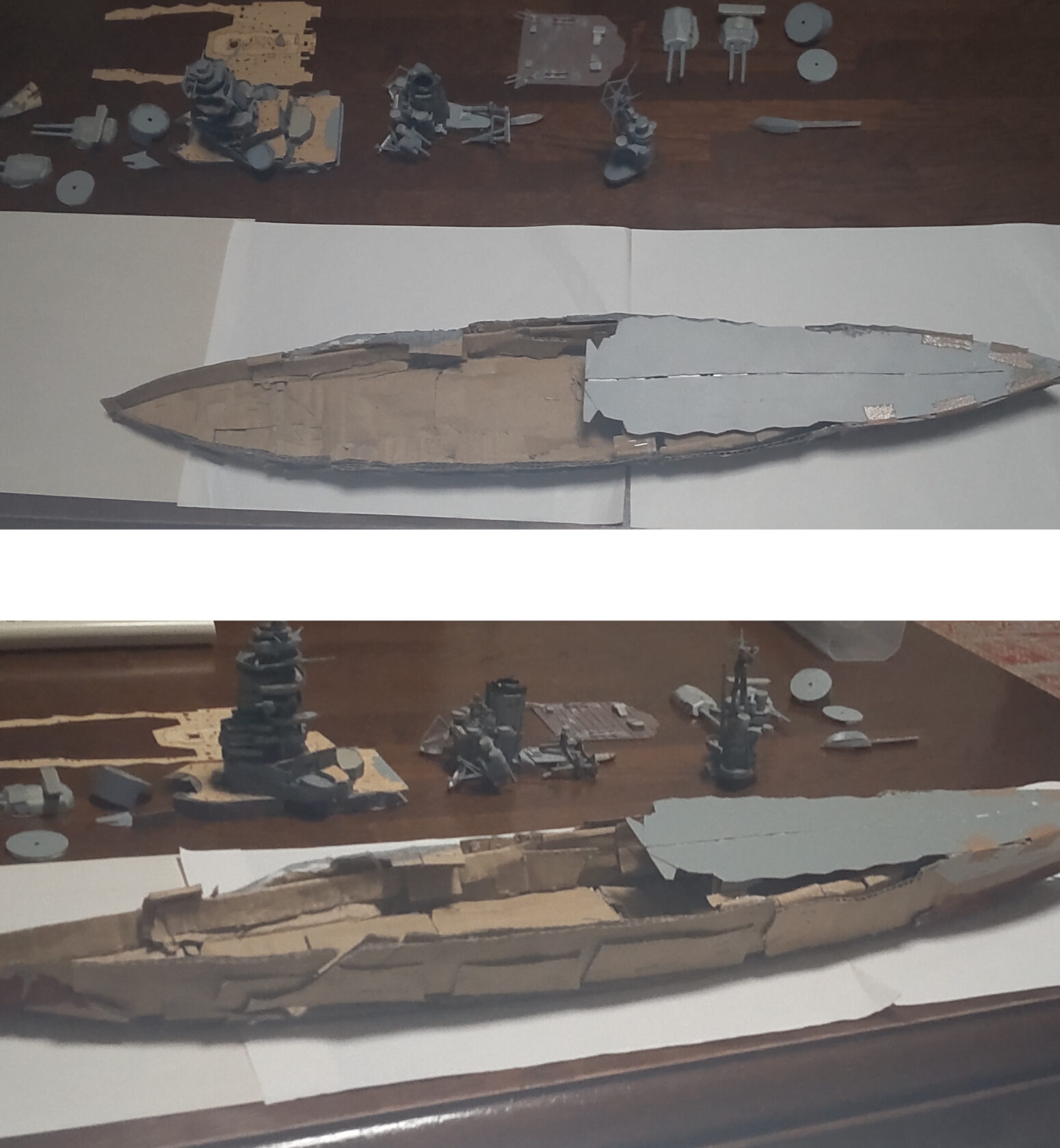

                        戦艦「長門」(1/350)竣工してても、調整完了
                        製作済みになってましたが、時間ができたため 気になる残り箇所を弄ってました。
                        当初、モブとして ザクッと製作したので 気になる箇所はあり過ぎです…。
                        ~前の完成を アップデートです。
                        戦艦「長門」
                        八八艦隊計画の主力艦として建造
                        世界初の41センチ砲搭載の戦艦
                        ・世界のビッグ7
                        けっこうバラして、大修理
                        右舷
                        ・雑な箇所を直し
                        吃水線以下
                        ・高さを縮める
                        全体
                        ・以上で バランス取り
                        左舷は これまでに直してきましたが、まだボロボロでした。
                        すこし 成形しました。
                        吃水線以下は、ほんとに雑でして 厚紙製です。 しかもサイズミスで 吃水線下10m以上ありました…。
                        ガチガチに固まってましたが、できるだけ切り取りました。
                        (・ -・; それでも、納得のフォルムではないですが…。
                        右舷は、モブのまま 直せてません。
                        一番に散財した「木甲板シート」は、色がおもちゃみたいです。 気づかないフリをしています。
                        と、遠目には なかなか良い艦船に見えるのですが やはり当初の作り込みで失敗しました。
                        写真

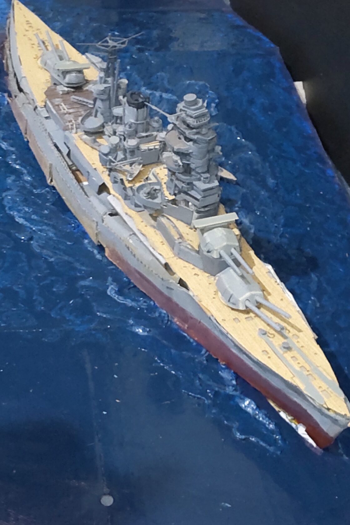

                        ●船体を、再び組み立てました
                        ここで気付きましたが、煙突が左舷に傾斜してます…。
                        (・ ○・; かなりバランスが悪くなってしまいました。 ・・・すみません

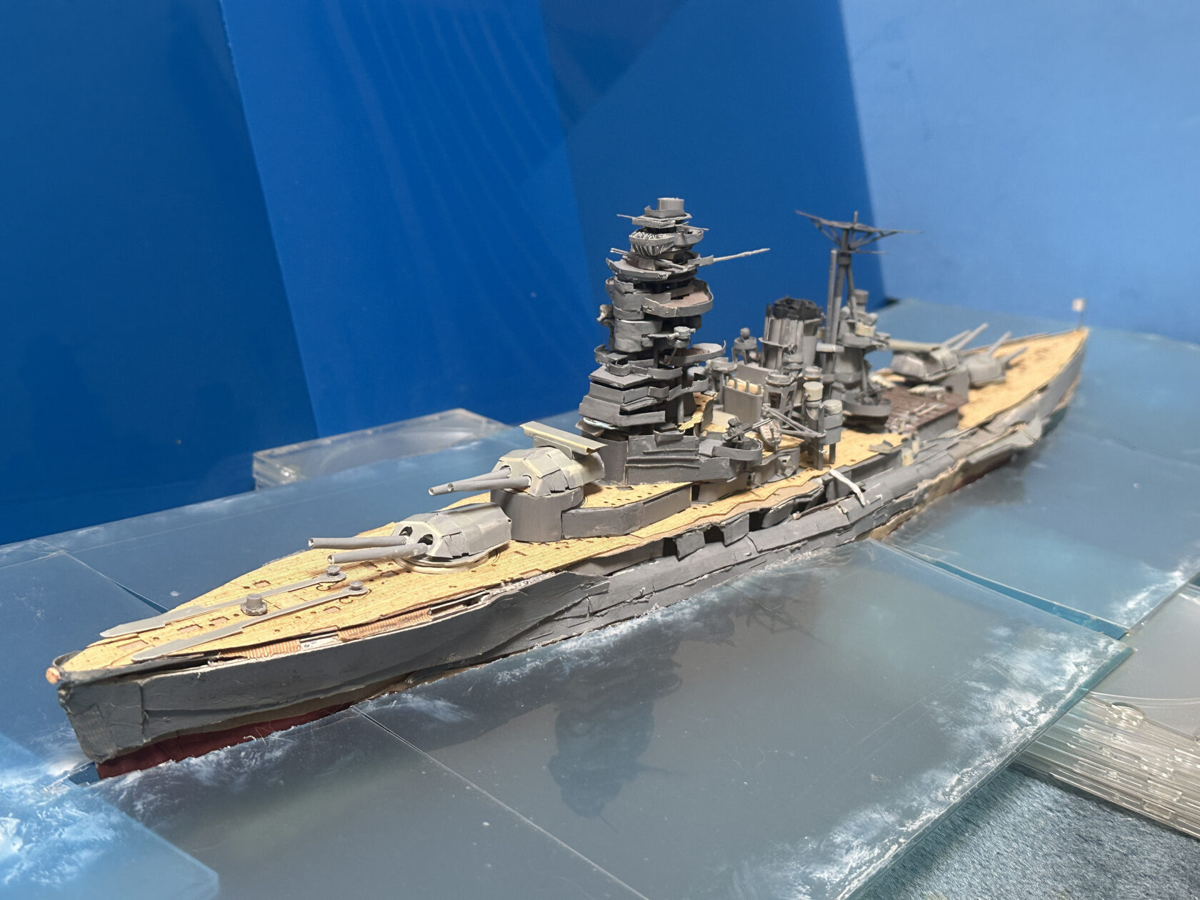

                        右舷やら あまりに酷い箇所を「スマホの消しゴム」で消してしまいました-
                        (^ ー^; 反則ですね。

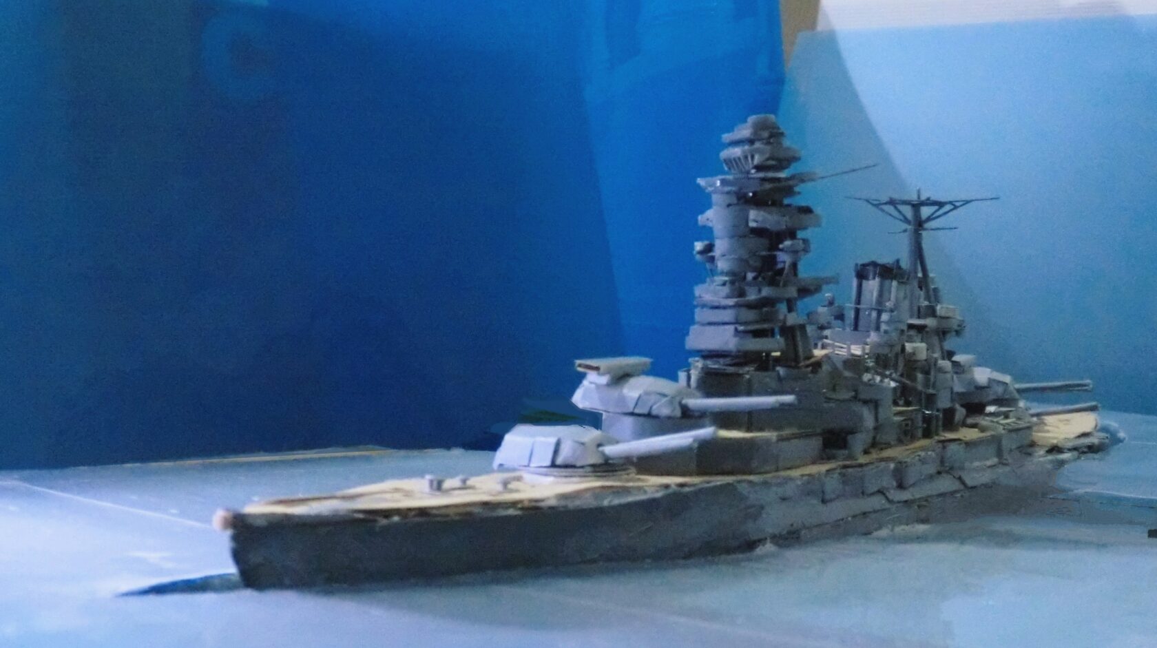

                        ●簡易な海に浮かべて─
                        ただの 透明アクリル板です。
                        全砲門を、左舷に向けて・・・
                        「一斉射」のシーン
                        大掛かりになったため、これで 完成にしたいです。

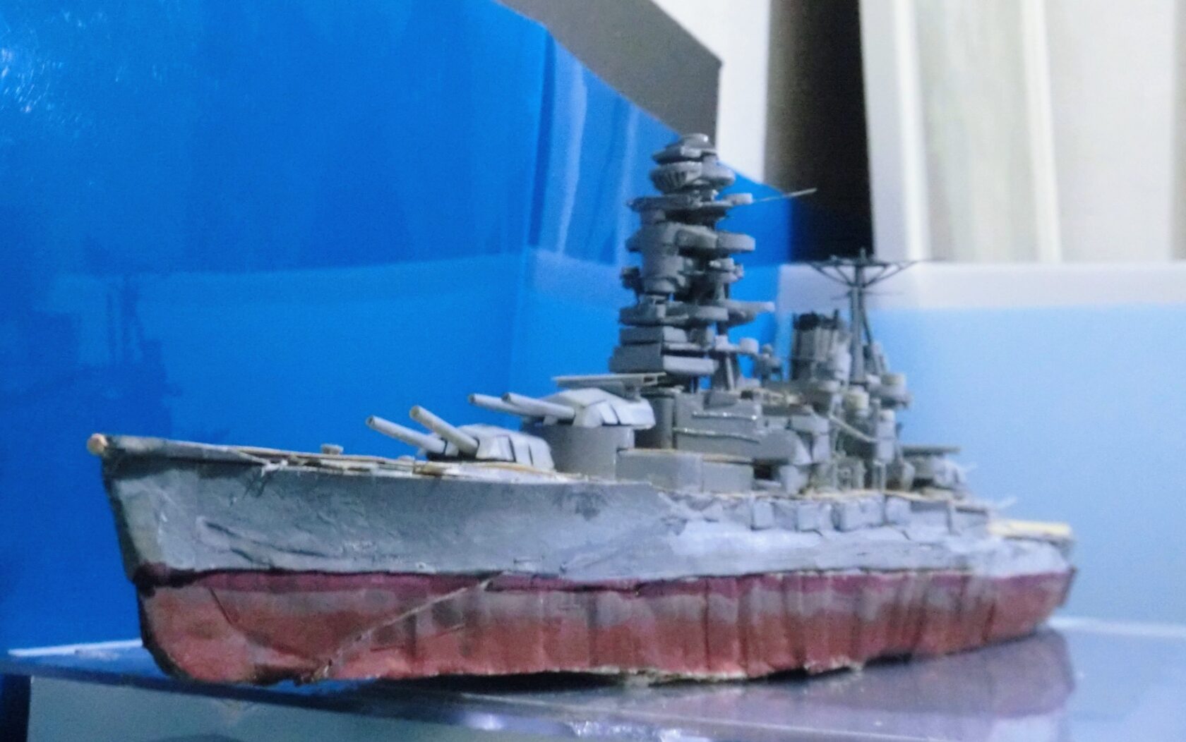

                      • #10551
                          先の改修を経て更にの更新お疲れ様でございました~(ฅ’ㅅ’ฅ)
                          もう弄る箇所無いだろうと思いきや甘い甘い!って感じでしたね?!
                          もうこうなったら心ゆくまで弄り倒しても
                          良いと思いますね~(✿˘艸˘✿)
                          ボ~ル紙ユーザーとしては、船体の最下層部を模る部分にいつも
                          親近感をおぼえております~💗💗隠れちゃうの勿体無いな~( ⑉¯ ꇴ ¯⑉ )
                          • #10554
                              まだまだ、弄れる箇所が あり過ぎるといった状況です。
                              一回 分解しちゃいますと、夢中になって調整してました。 ただ、ボール紙の箇所なんか簡単にカットできる と思ってたら違いました…。
                              (・ -・; 塗装もしてるし、なんだか硬化していて小改造になっています-。
                              ~心ゆくまで ではなく船体の下部を終えて 再構築しましたが 、だいぶ雰囲気は向上したと思えます。
                              ボール紙ユーザーとして、私のこのケースは (^ -^;「最初にモブとして ざっくり製作」したのは まずかったですね-。
                              白玉餡さんのジープを見ると美しい- となりますから、最初から丁寧な仕事は肝心だな ~て思います。
                              ( ´ -` 艦船は 海面下の見えない船体にも、ドラマがありそうです
                              かの芥川龍之介さんは、海面下のボイラーを訪ねた際に「地獄のよう」と手記してたような・・・
