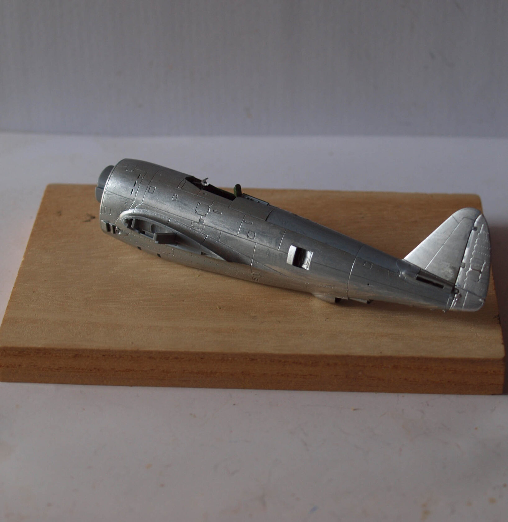

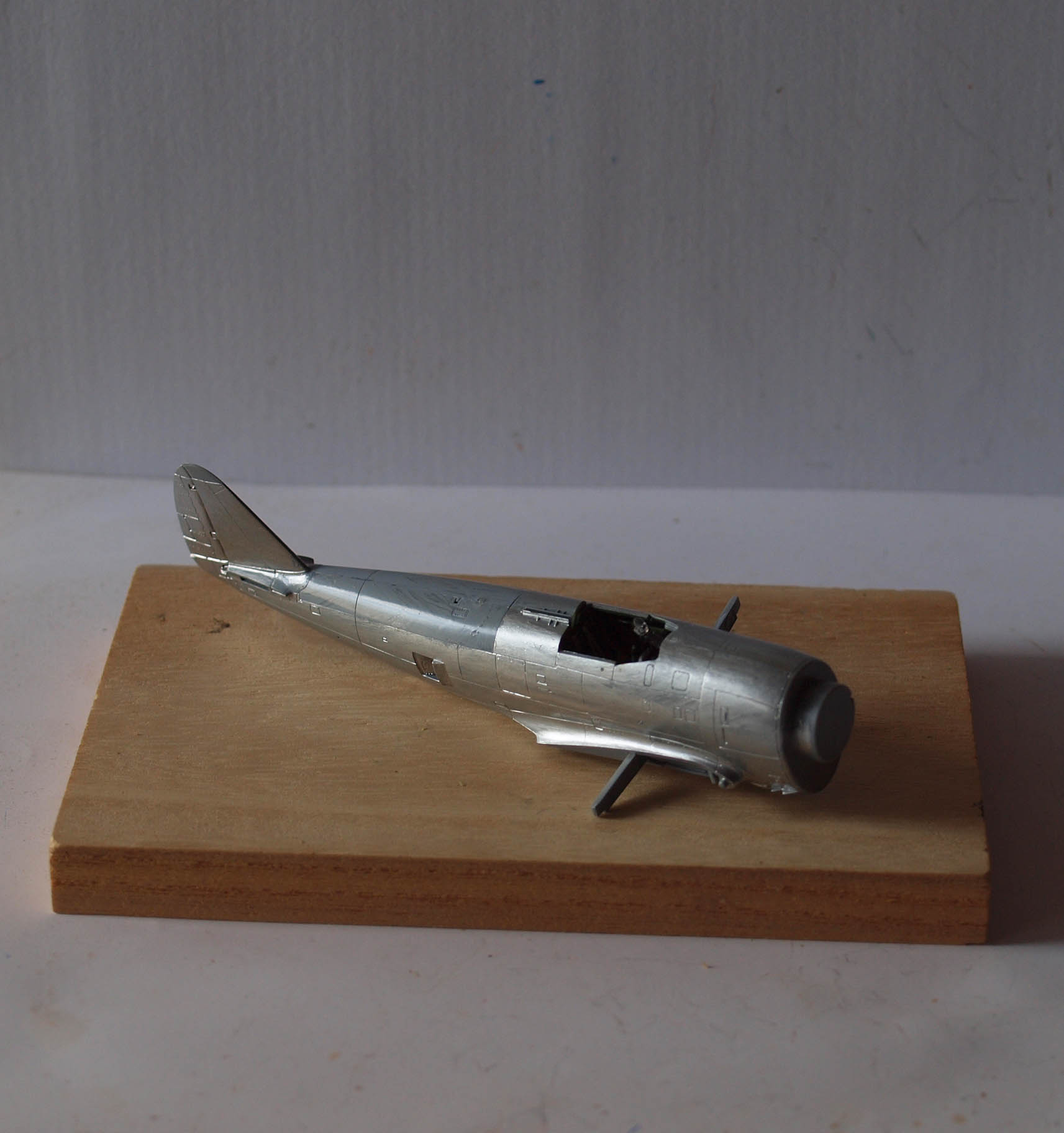

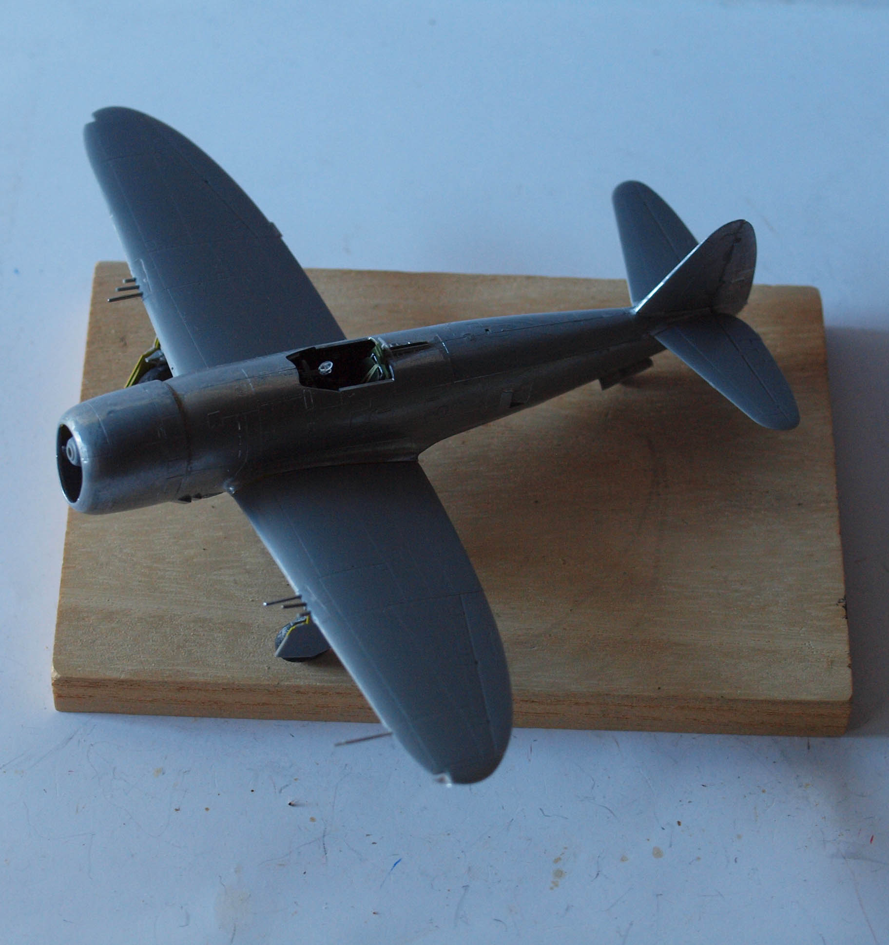

      スキタイ王に使用する木製ベースを購入の為ホームセンターへ立ち寄りましたが、サイズは相当大きいですが円形の飾台が品切れで入荷待との事でしたので、スキタイ王の次に何を完成させるかサーチしていましたらホビコム時代に気分転換とシルバーの筆塗仕上の習作として完成作業を行なっていましたタミヤ 1/72スケールの「P47Dサンダーボルト」を見つけました。
      このP47Dサンダーボルトは完成に向けて作業中にホビコムが閉鎖となり製作を中断していたものです。
      内容を確認しますと部品に不足は見られませんので、スキタイ王の後継として完成させたいと思います。
      塗装はホビコム時代からの続としてシルバーの筆塗仕上の習作の一環としてシルバー塗装に挑戦です。

        ロマンさん、おはようございます
        先のハセガワの(蒼い)航空機とは異なる、ズッシリとしたリアリティーが出そうですね。
        スキタイ王の飾台付き完成形も 楽しみです

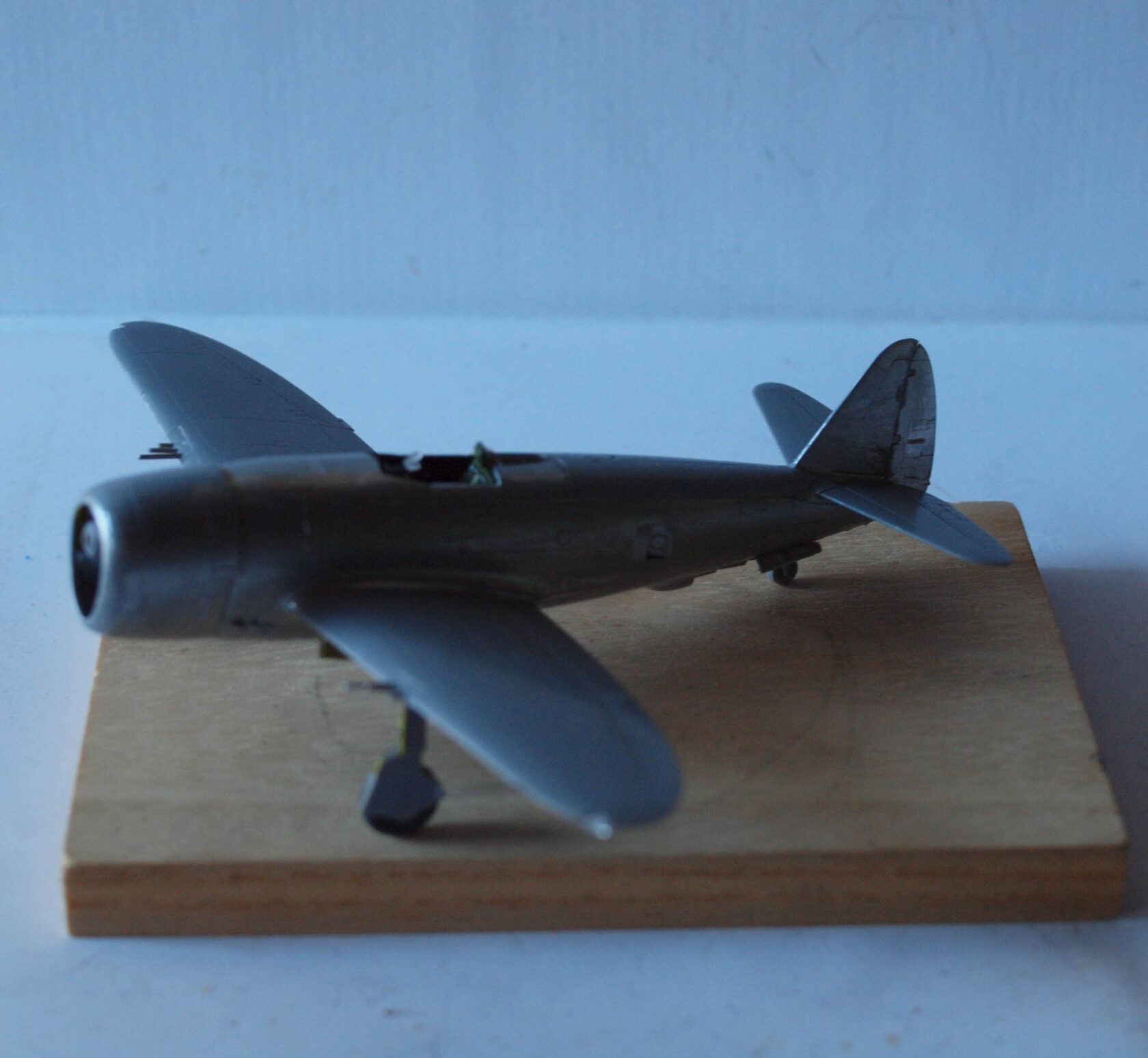

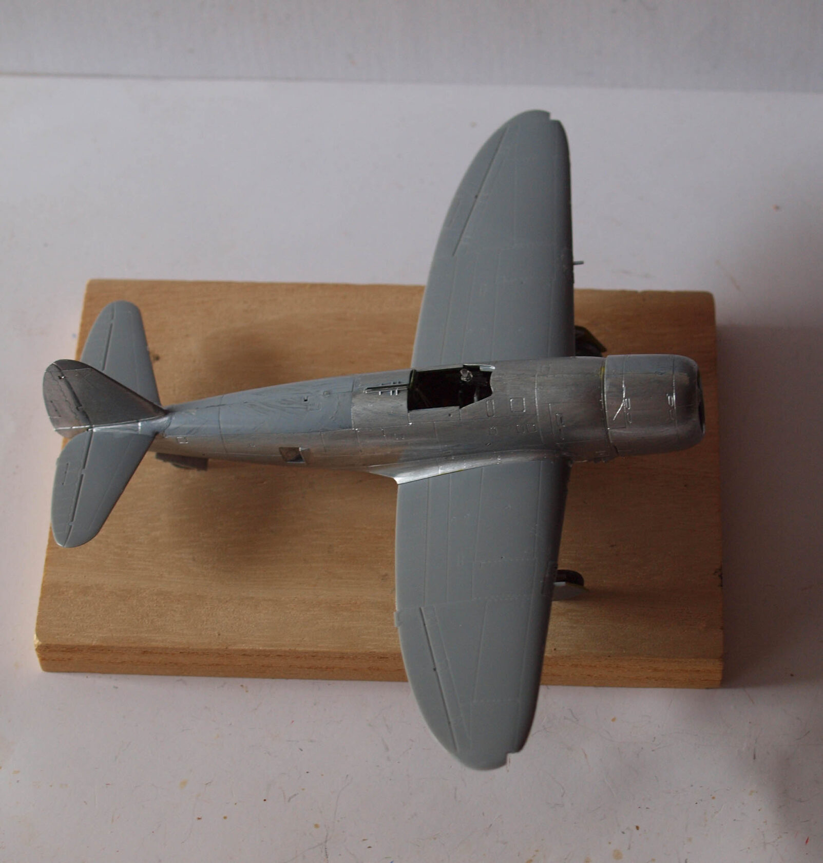

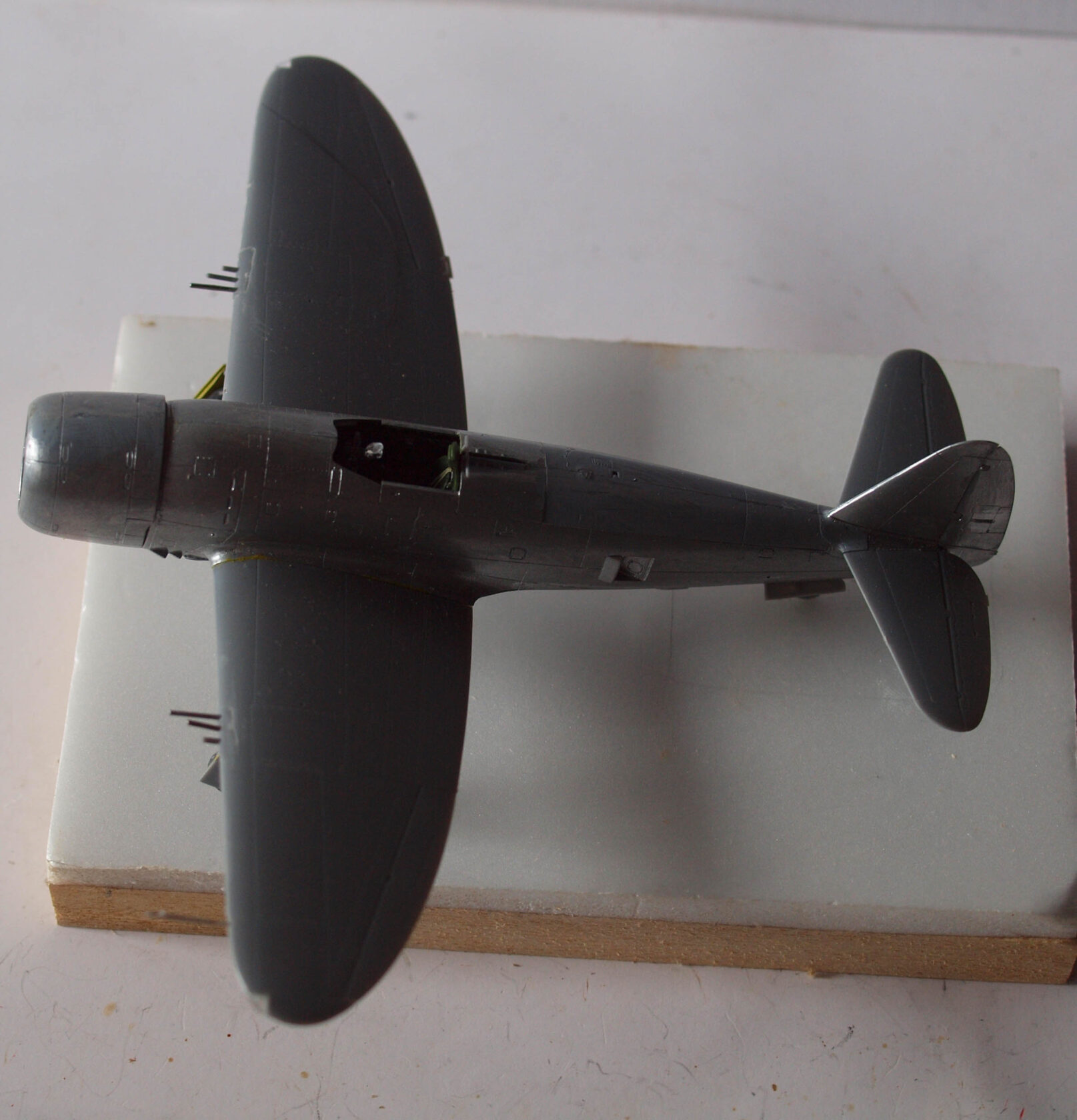

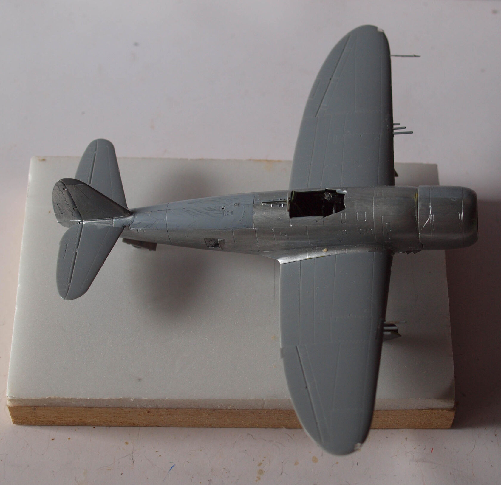

          スキタイ王用の飾台が届くまでの間に次作品である「タミヤ ウォーバード シリーズのP47Dの組立を行いエンジン部をのぞいて、土の字にしました。
          流石にタミヤ製は何のストレスも無く組立を行う事が出来ました。
          スキタイ王は元々予定していた飾台を、現在は入手できませんので、代用品に固定して一先ず完成といたしました。
          今後は「P47D」の完成作業に移行します。

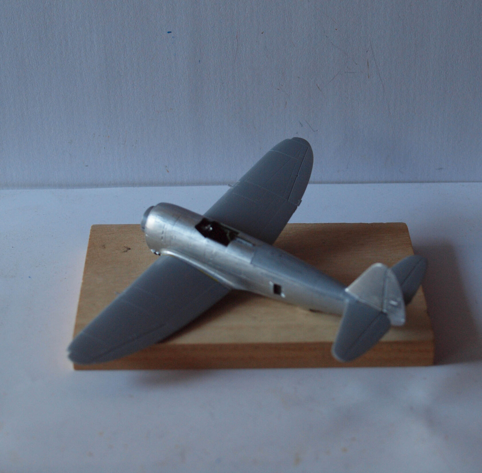

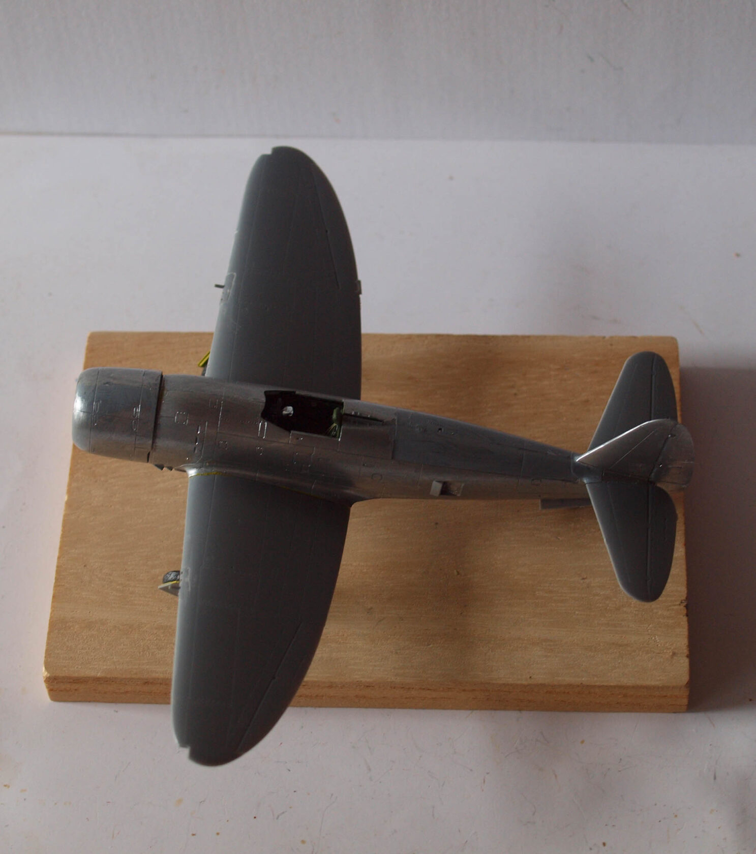

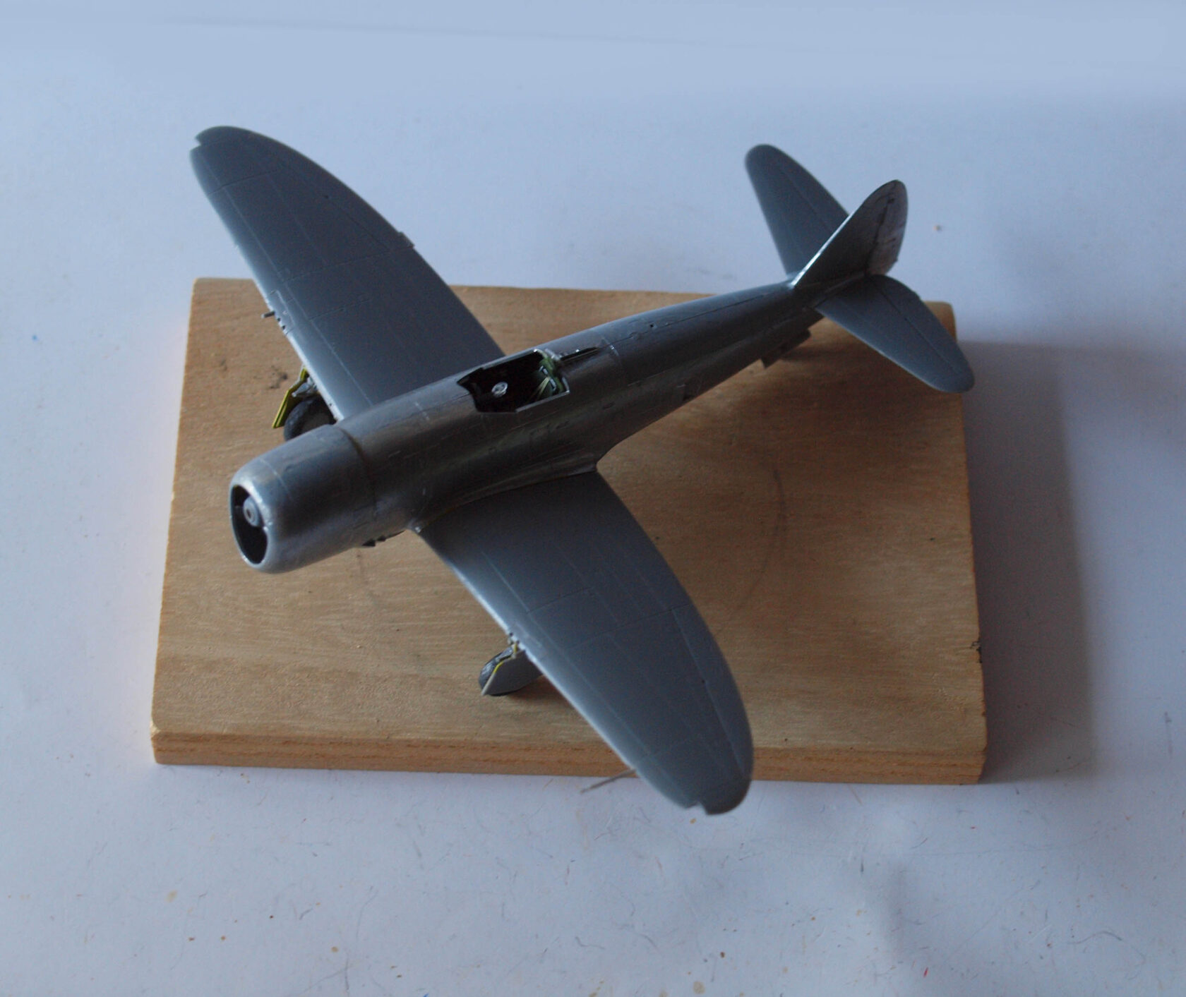

          一先ずスキタイ王は完成としましたので、P47Dの完成作業に入りましたが、連日の暑さの上に作業スペースにエアコンがありませんので、作業は早朝か夜間に限られてしまい作業スピードが遅くなっています。
          過日「(英国流)陸軍士官必携」という慶應3年に和訳された軍学書の解読依頼が入ってきましたので、猶更進捗が遅くなっています。
          ただ、さすがは世界のタミヤ組立作業自体は、エアモデル初心者でも何の問題も起らず進められています。
          更に当時「探照堂」というメーカーのタミヤ製1/72スケールP47Dバブルトップ風防用のマスキングシートを入手していますので、風防の塗装にこのマスキングシートを試用してみようと思います。

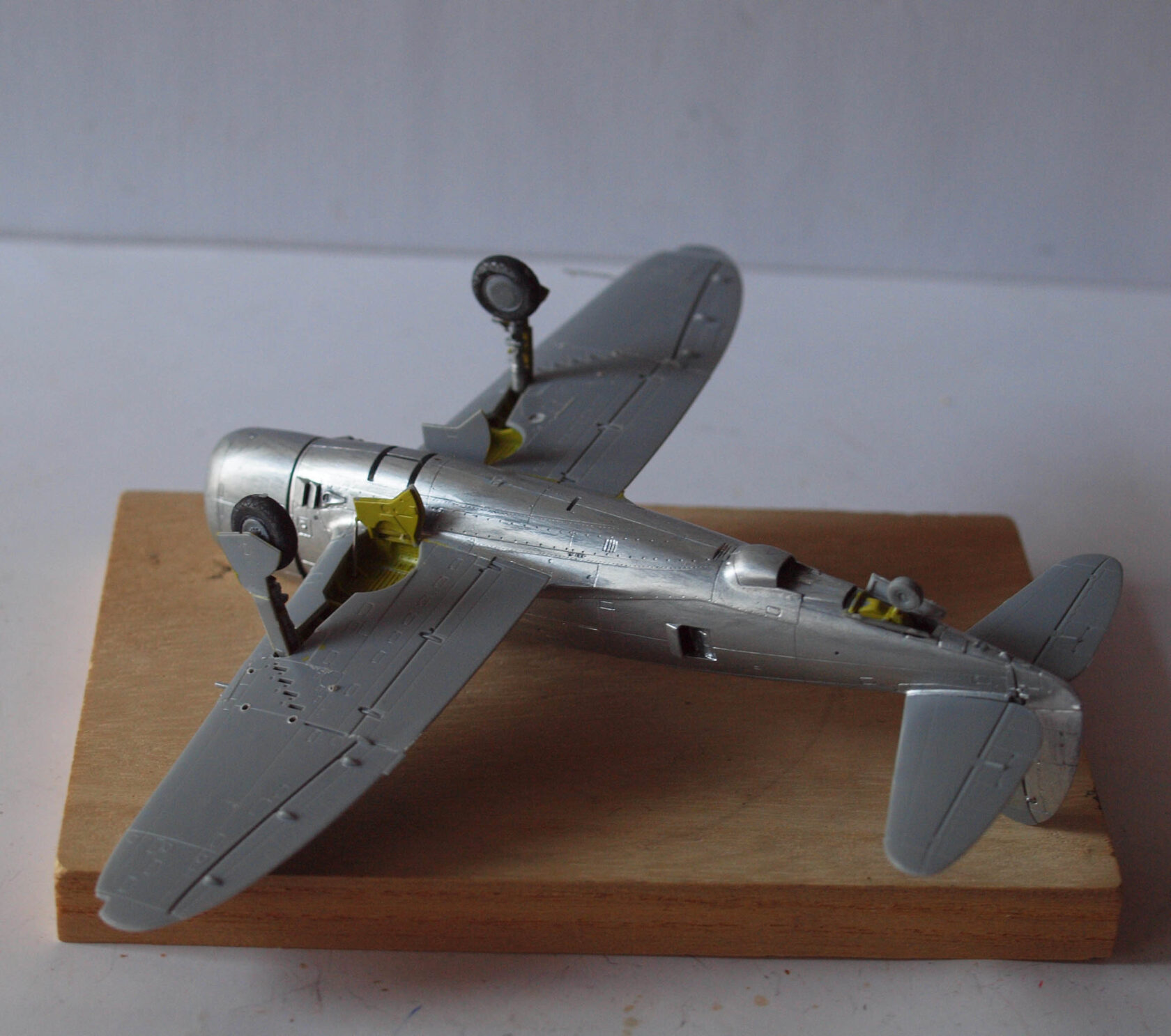

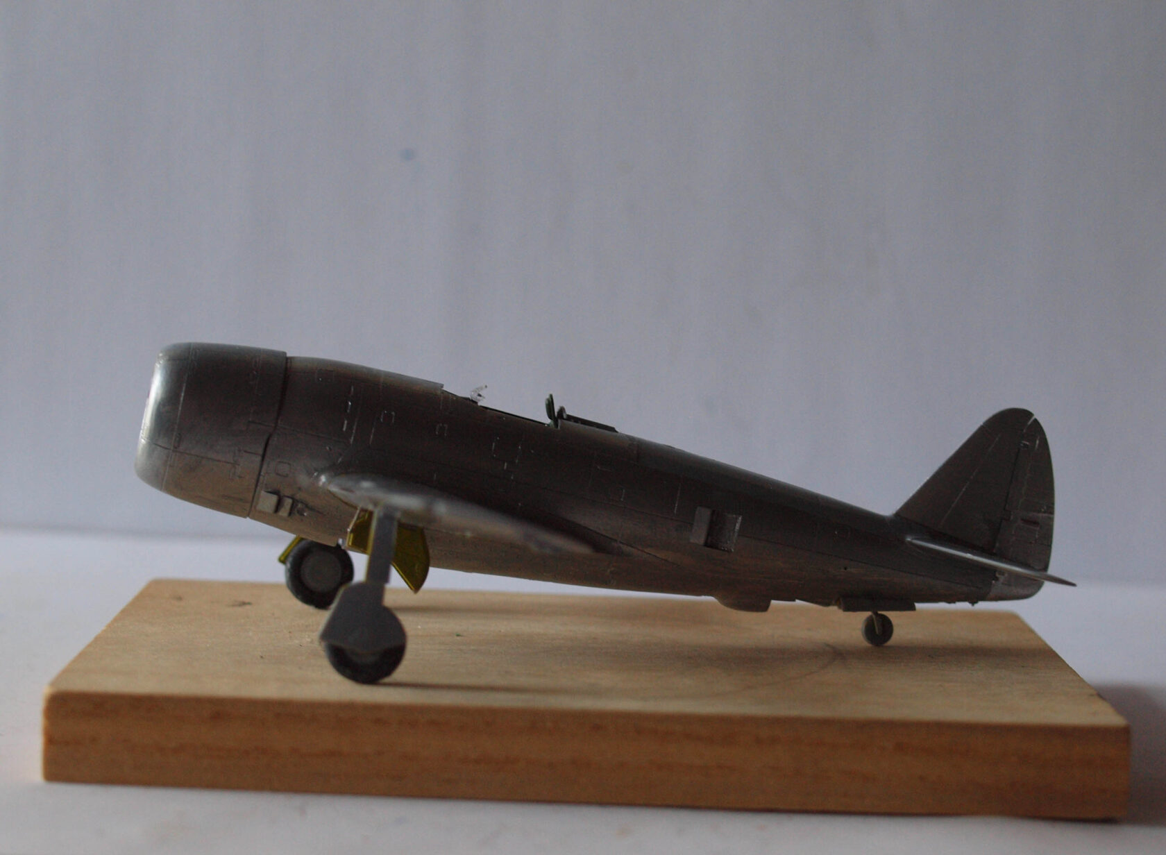

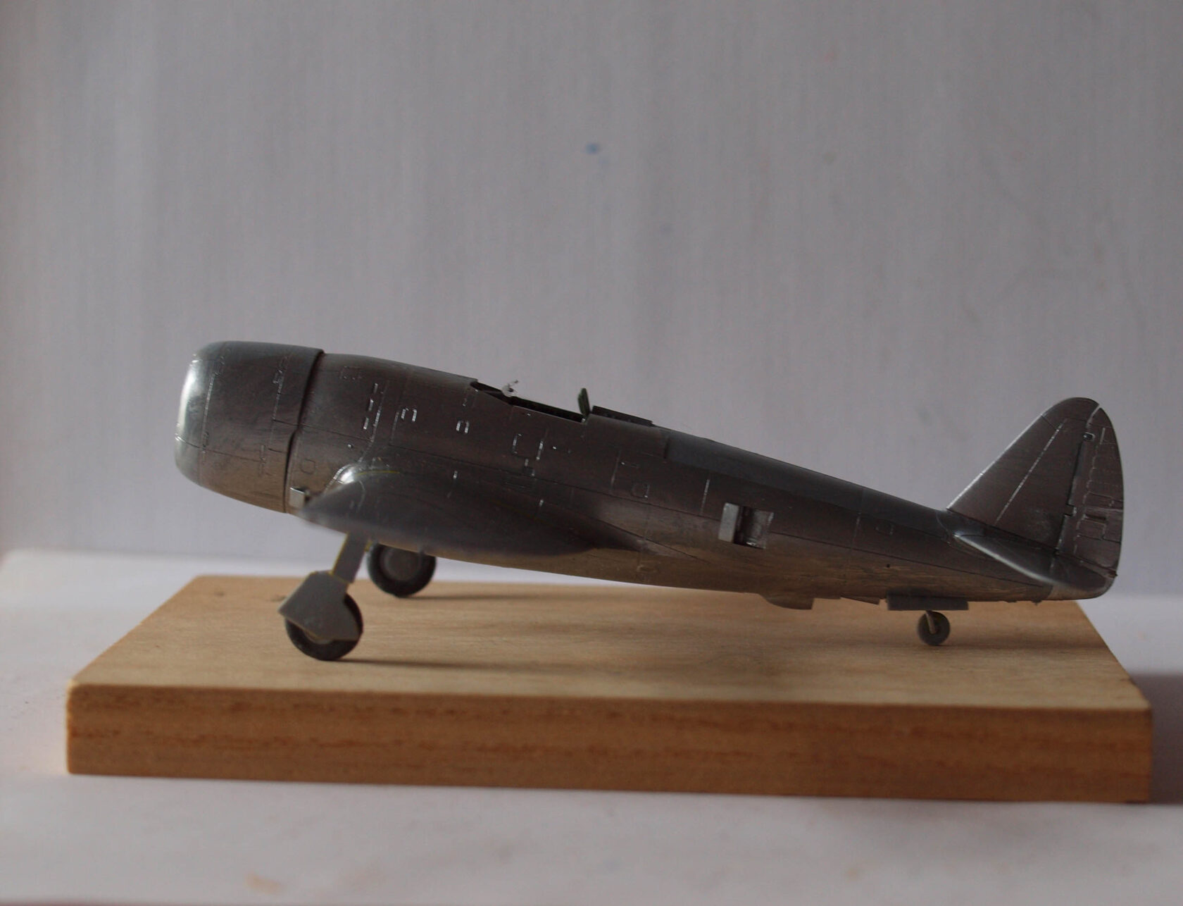

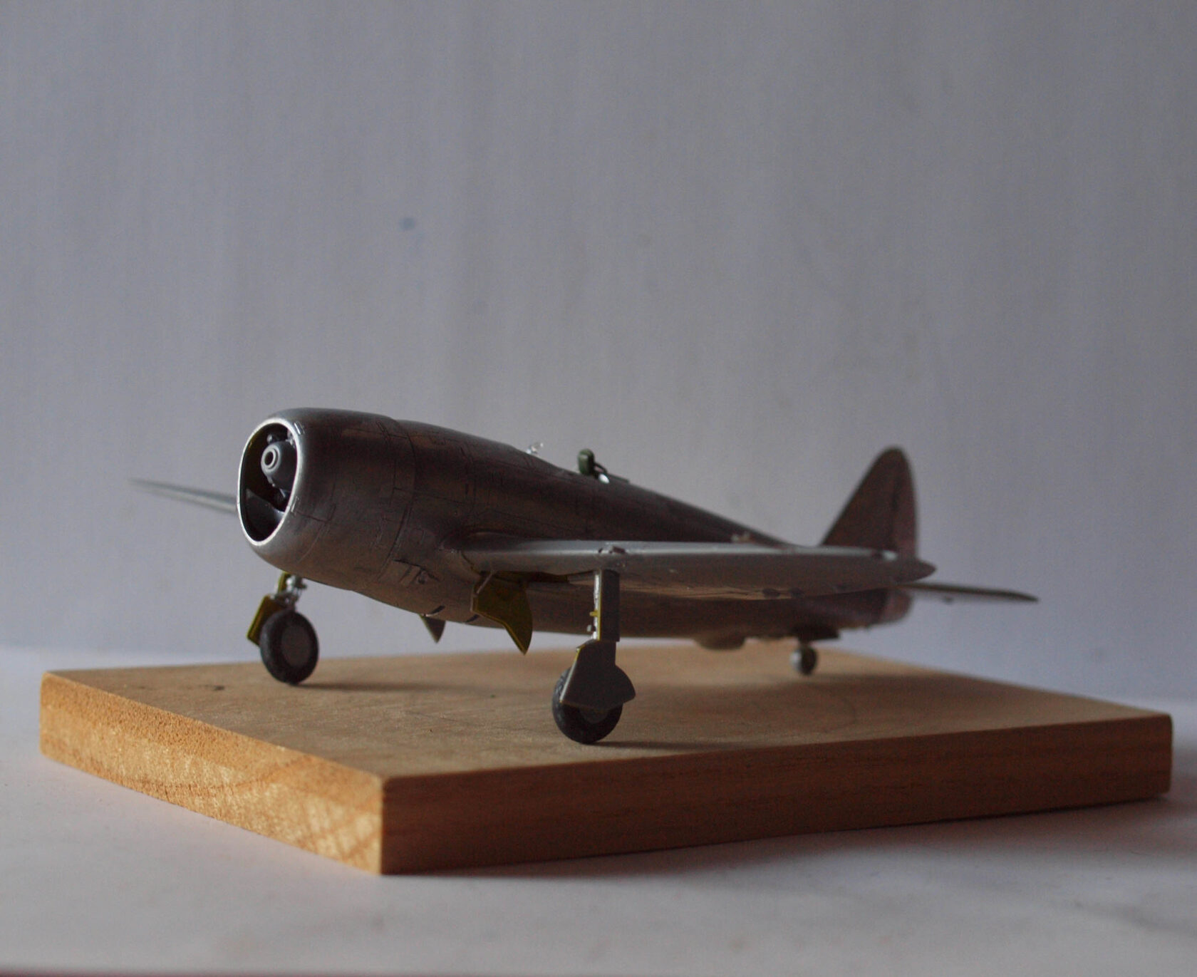

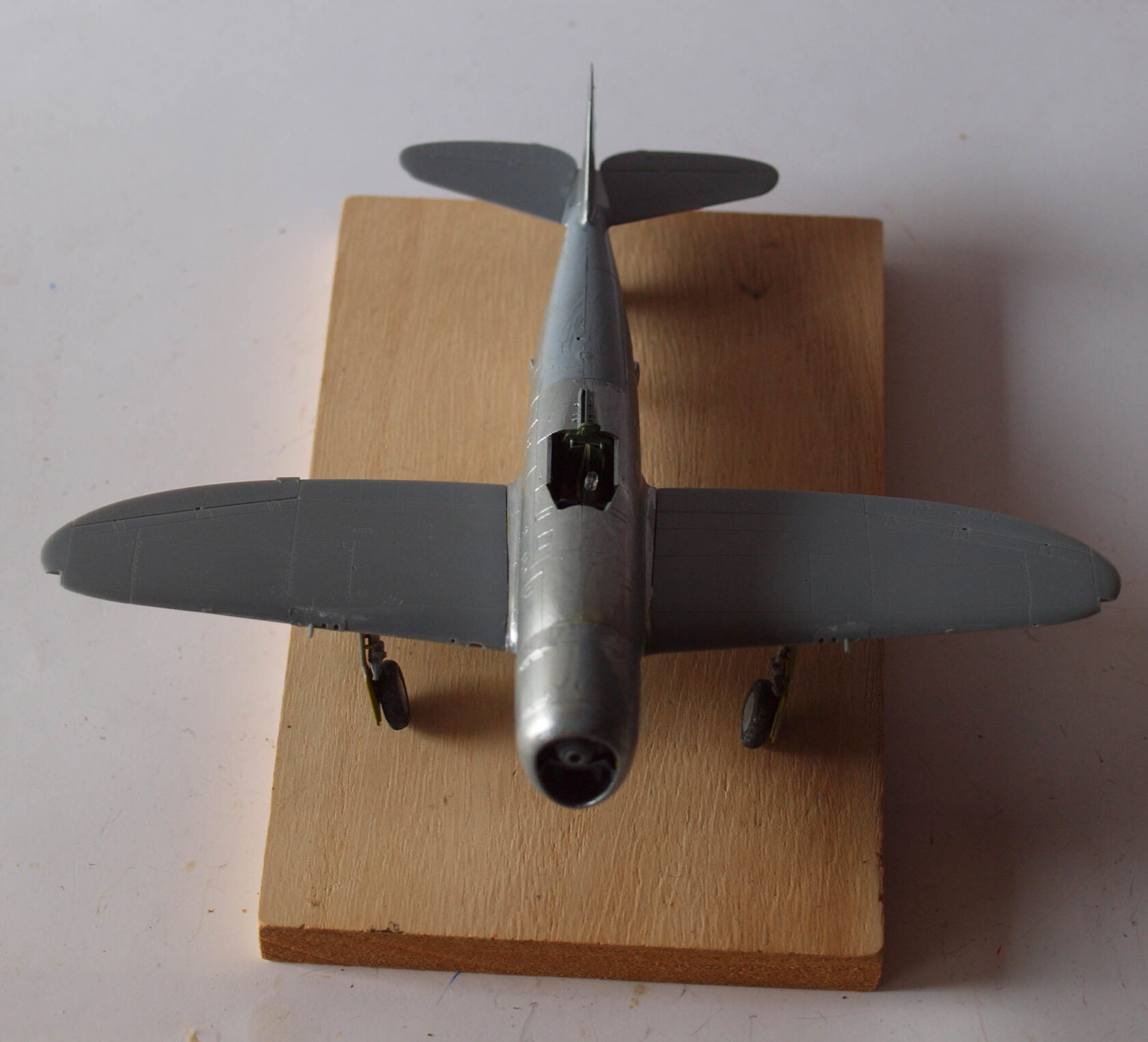

            全国的な猛暑の中ですが、此方は海に近いこともあるのか、案外すずしい風が吹いてエアコンが無くても扇風機で亜行が出来ています。
            ただ、扇風機の風で猶更溶剤などの乾燥は早く中々おもった様には塗装が出来ませんが、P47Dは現状は組立がメインですからまだ何とかなっています。
            写真で確認出来るかと思いますが、集脚カバーの感じが微妙かと思います。
            これは当方の知識不足から取付にミスをしています。
            取付後にミスを見つけ修正を行おうとしましたが、無意識に主脚に力を加えたらしく一方の主脚が折れていましたので、何とか固定しましたが、本来の脚カバーの修正が難しくなってしまいました。
            不馴れな事に無理をしますと元もこも亡くなってしまいますから、現状で作業を続行する事にしました。

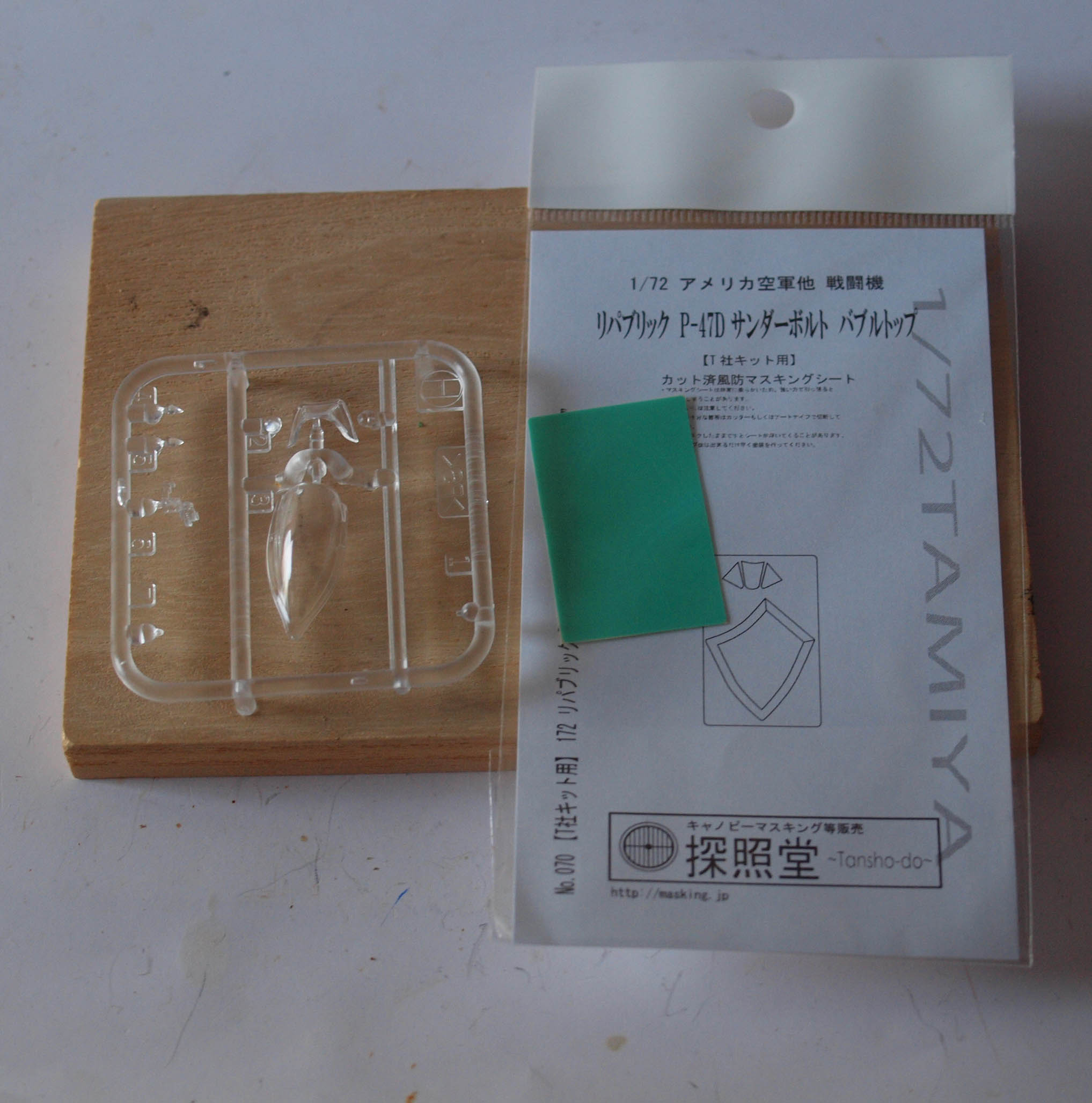

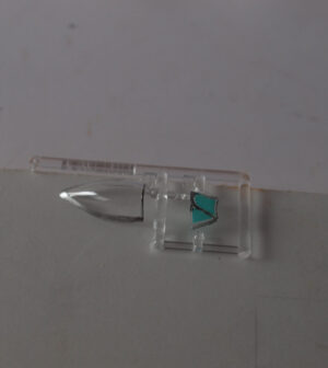

            写真1は探照堂のキャノピーマスキングですが、カッティングが繊細でラインが写真では判別できないと思います。
            更に後部キャノピーはクリアーパーツにどのように固定するのか、未だに理解できていませんので、解決方法の検討を行ないたいと思います。

              脚カバーは、私には 通常通りの設置に見えます。 (^ -^; 詳しくないので、良く見えちゃいます。
              「飛行」より「駐機」スタイルが好みです。
              マスキングテープ、繊細な品で 難易度が高そうですね…。 クリアパーツが既に扱いにくそうです。
              航空機モデルは やはり上級者向けだと伝わってきます。

                P47Dの客カバーは一枚ではなく脚部と車輪部の2段式なのです。
                それを零戦などと同様に一枚と見誤ったのが原因です。
                仰せの通りにパッと見はそれらしく見えますが、正面から見ますと
                接着位置がずれているのが確認できます。
                エアモデルが上級者向けかは何とも言えませんが、
                探照社のマスキングテープは難易度は当方も高い様に思います。

              製作お疲れ様です?
              プロペラの無い状態は古いジェット機に似てるトコロがありますね。
              バブルトップはおそらく、閉めた状態(前側の風防にくっつける)か、開けた状態(座席の背もたれより後ろにつける)かを選んで作るのではないでしょうか?
              • #14626
                仰せの通りに胴体だけ見れば初期のジェット機に見えますね。
                おそらく当時はレシプロ機の設計チームが、ジェット機のチームに
                いたからだと思います。
                今回はキャノピーの前後部は連続する様にコックピット内の金具を
                接着していますが、写真の角度が良くなくて確認できなくて申し訳ありません。
                今回は探照社のマスキングテープに挑戦しますので閉状態の方が作業が
                些少でも楽かなと思い閉状態にしています。

                マスキングテープはほんのりと輪郭線が写真で確認出来ますが、
                こりゃまた…??小さそうでくうぅう~(((;꒪ꈊ꒪;))):

                  マスキングテープのカッティング状況が繊細なため、ミスして
                  最悪筆塗り対応になるかもしれません。
                  「お~、怖」(-_-;)

                相変らず平面の探照堂のマスキングを如何に湾曲したキャノピーに仮止めするのか思案していますが、今もって方法を発見できていません。

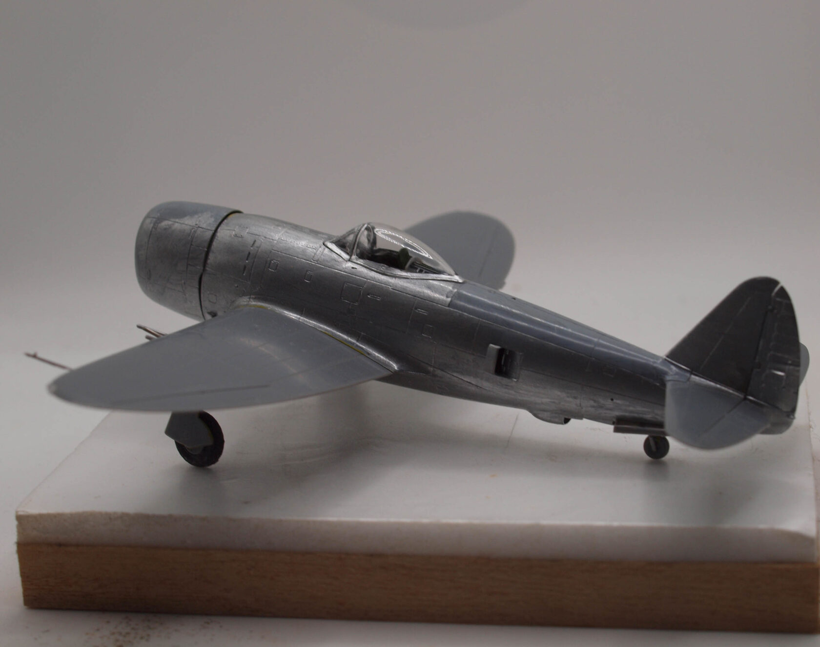

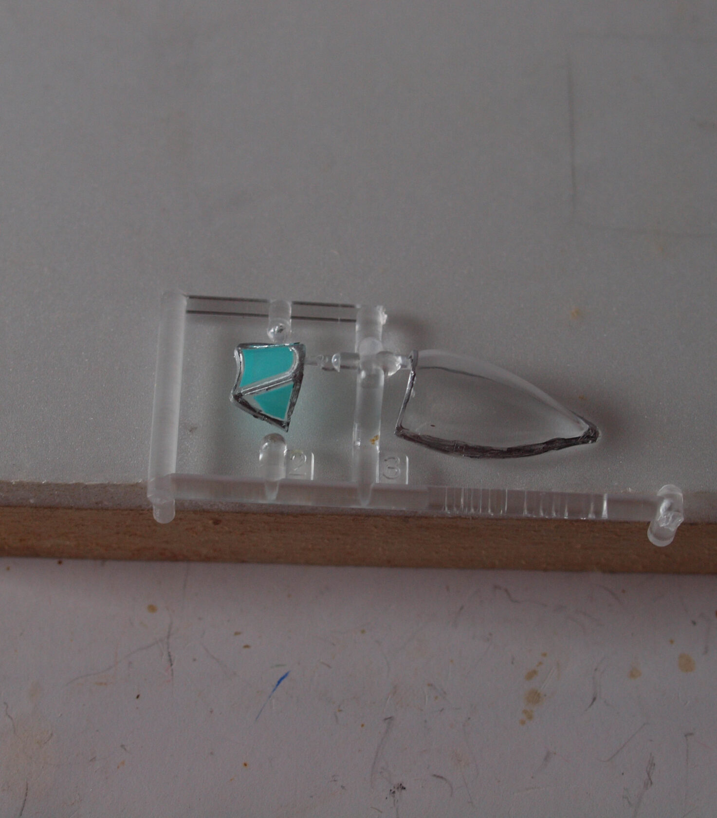

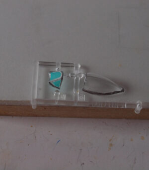

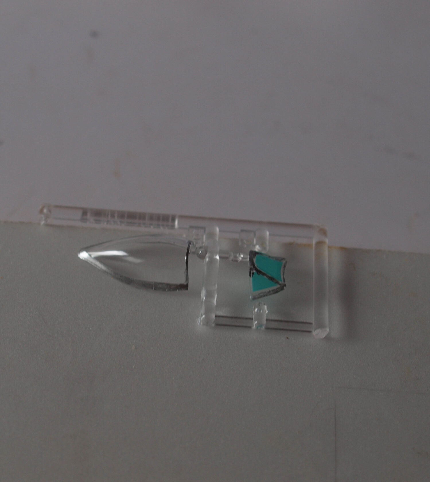

                    タミヤさんからクリアパーツが届いていましたが、27年の作品展用の個人課題が所謂天候不良で思う様に進まない影響でもありP47Dの作業も遅れてしまいました。
                    先ずは翼端の航空灯のクリアパーツを接着し、更にキャノピーの塗装に入りましたが、
                    探照堂のマスキングシールの内後部キャノピー用を如何にすれば正確に貼れるのか、未だに判明しませんので、前部はマスキングシートを使用し後部は筆塗する事にしました。
                    塗料にはハンブロールのシルバーを使用しましたが、外光の反射の関係でシルバーに見えていません。
                    キャノピーは更に調整塗装を行い、全体的なシルバー塗装の筆塗の習作に入りたいとおもいます。

                      ロマンさん、こんにちは
                      キャノピー周りは シルバーに見えます。
                      グレーもあり、ツートンカラーも特徴的で良いな と感じました。
                      キャノピーの後部は マスキング無しですね。 私も 筆でそのように塗っちゃいます。
                      (・ .・; 透明でリカバリ出来ないから 怖いですよね
                      • #14952
                        コメントありがとうございます。
                        キャノピーの枠にグレーは使用しておりません。
                        ハンブロールエナメルの11番シルバーのみ
                        使用しています。
                        おそらく外光(太陽光)によるものかと
                        思います。
                        今回はタミヤさんからクリアパーツを2組購入しましたから
                        キャノピーは各々3個ありますので、失敗しても
                        問題は起こらないと思います。
                        水性カラーなら爪楊枝や竹串ではみ出した部分を修正できると
                        ホビコム時代に教わった事がありますが、エナメル系の場合は
                        どうなるのかは実験したことがありませんので不詳です。

                        こんにちは、スミルノフさん!
                        製作お疲れ様でございます~ฅ^ơωơ^ฅ♡
                        おお!クリアパーツ、無事に製作開始!でございますねぇ~⸜(* ॑꒳ ॑* )⸝
                        綺麗なターコイズブルーとのツートンカラーでアクセントになりますね~♬♪
                        クリアパーツって接着も神経遣いますしね~💧
                        厄介な素材ではありますが~、予備もある事ですし
                        そこは安心して工程に進めますね٩(๑òωó๑)۶
                        • #14966
                          白玉餡さん。
                          仰せの通り漸くP47Dのクリアパーツ作業再開しました。
                          前部キャノピーのブルーな部分は、探照堂のマスキングシートです。
                          後部はいくら考えましてもキャノピーに合いませんので、思い切って
                          塗装しました。
                          キャノピー自体は3個ありますが、マスキングシートは一枚かぎりですから
                          余裕がありますのは後部キャノピーのみという事になります。
                          まぁ、ここまでくれば何とか残作業は無事にできるかと思います。

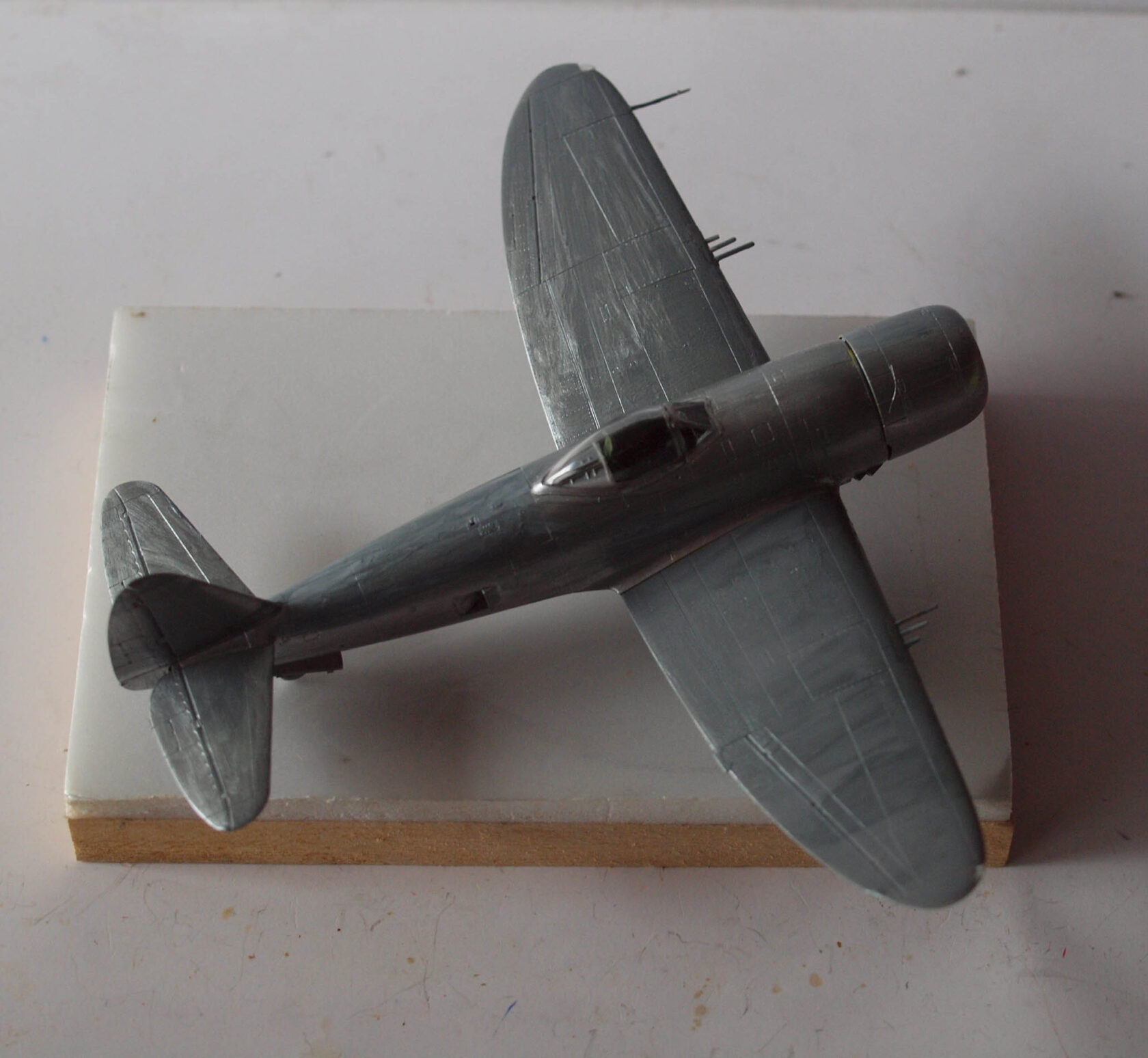

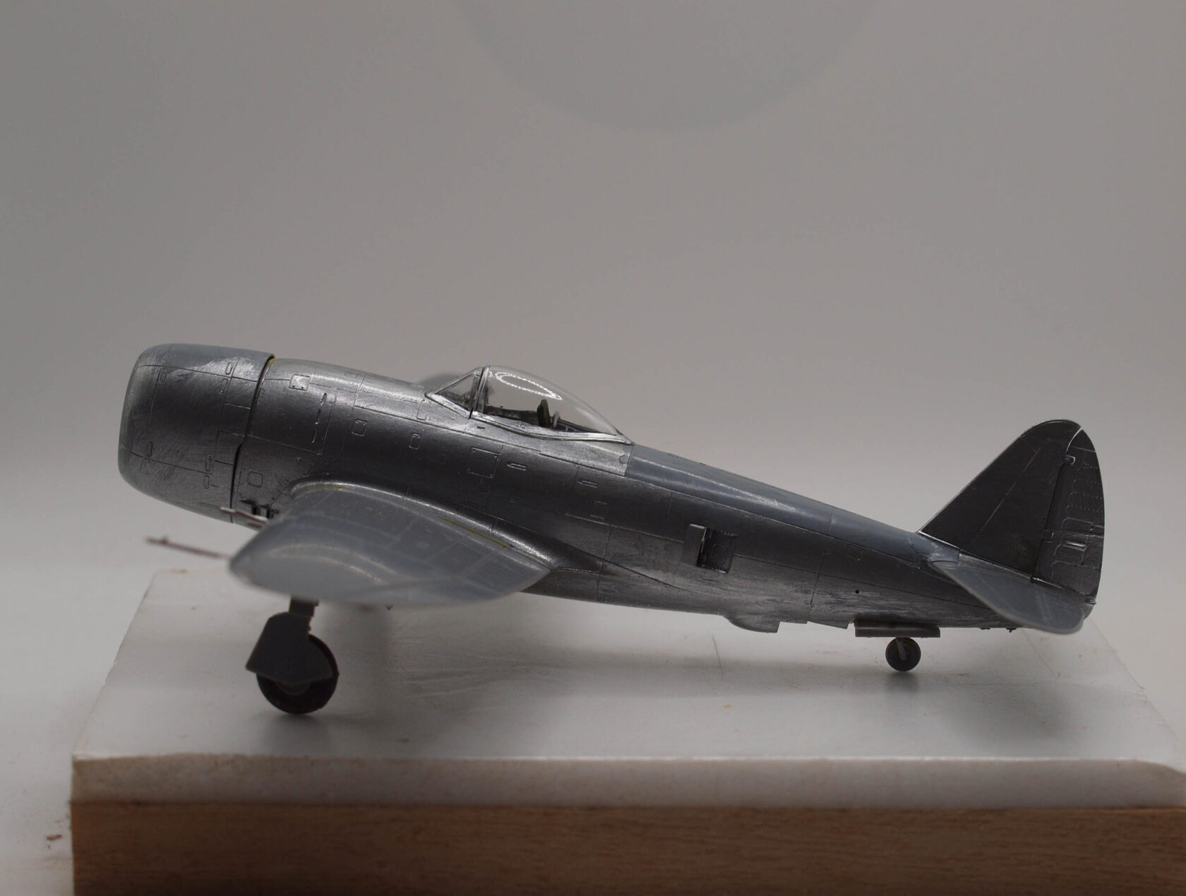

                        探照堂の後部キャノピーのマスキングシートの合わせ方が判明せず、結果的に筆塗しましたがそれなりに塗装できたと思います。
                        キャノピーのみの時はハンブロールのシルバーを塗装しているのにもかかわらず別の色に見えていましたが、キャノピーを機体に固定しますとシルバーである事が判る様になりました。
                        キャノピーの固定で組立自体はアンテナ支柱と爆装のみとなりましたが、筆塗によるシルバー塗装を如何にするか思案しています。
                        現状最優先は筆塗によるシルバー塗装の習作ですから、ロールアウトの状態でもOKかなと思っています。

                          ロマンさん、こんにちは
                          私は、ウェザリング無しの 新品の状態でも好んで眺められます。
                          キャノピーは、かなりシルバーですね。本体リアは グレーがかってますが、??材質が異なるのでしょうか
                          シルバー部分が際だって (・ v・イイですね
                          • #14973
                            コウさん。
                            キャノピーから後ろの機体上面には
                            仰せの通りグレーで塗装しています。
                            当初組立説明書にある塗装指定の中の
                            一機の塗装を採用してグレーで塗装しています。
                            ただ、ロールアウト後にするならこの部分も
                            シルバー塗装に変更することになります。
                            シルバー部分はミスターからのガンクロームを使用しています。

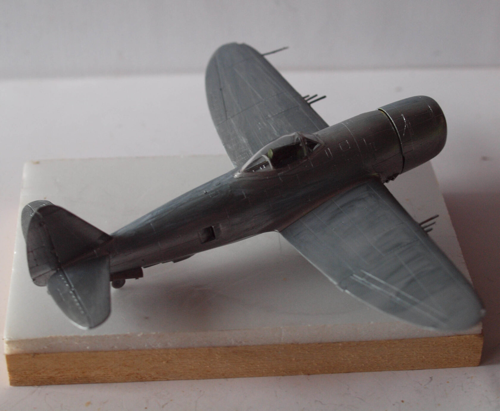

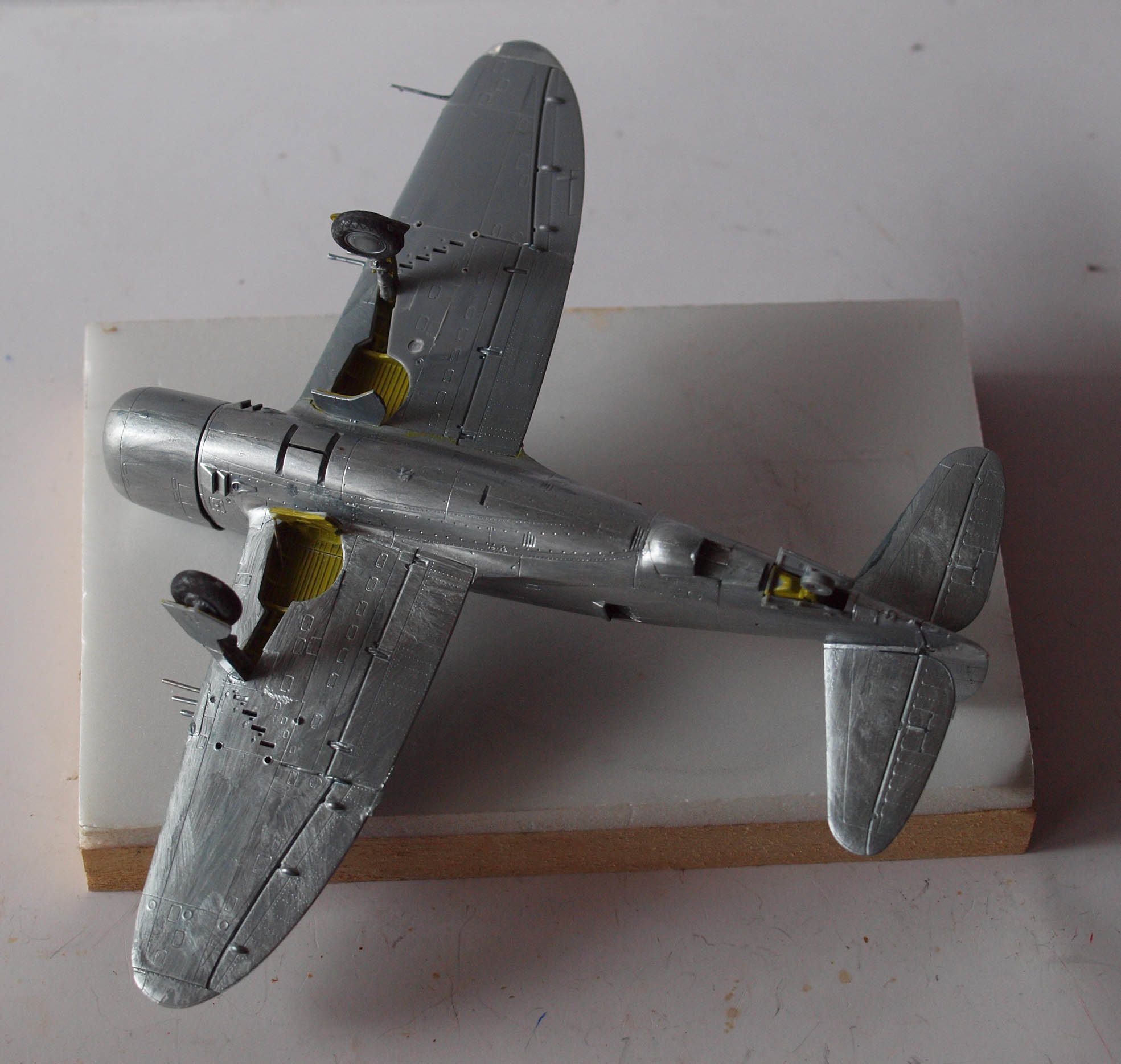

                          P47Dはシルバーの機体が多いですから、シルバーの機体に合うとおもわれる「ガンクローム」を筆塗していますが、気候の影響か思ったように仕上がってきません。
                          ガンクロームはラッカー系ですから気温により溶剤の蒸発が早くどうしても刷毛目が残ってしまいますので、結構苦戦しています。
                          刷毛目が出なければ結構さまになるかと思うのですが、大面積の筆塗には慣れていませんから苦労する分技術アップにはなるだろうとは思います。
                          兎も角刷毛目が消えるまで挑戦したいと思います。

                            ラッカーは粘り強めの乾き早めで筆ムラが出やすいですよね。リターダーを混ぜて粘度を下げ乾きを遅くする事で刷毛目が出にくくなると聞きますので、試されてみてはいかがでしょうか。

                              仰せの通り通常ですとリターダーを加えるのですが、
                              実はリターダーが見当たらずそのまま塗装したのが
                              良くなかったようです。
                              ただ、メタルカラーにリターダーを加えたことが
                              ありませんので、仕上がり具合がわかりません。
                              いきなり本番は怖いですから、まずはリターダーを
                              探してテストを行いたいと思います。

                            筆塗りの跡との闘いはいつも悩ましいですよね~💧💧
                            アタシも筆塗り布教活動会員として日々奮闘しとりますが
                            重ね過ぎるとヨレちゃうし乾きが遅くなってついうっかり触って
                            ア――ッア゛ァ゛ァ゛(((´◉ᾥ◉`)))ァ゛ァ゛ア゛って事故も起きたりして
                            気を遣いますね~💦💦

                              ドクターも仰せの様にリターダーを加えればよかったのですが、
                              探してみても見当たらず、リターダー無しで塗装したのが
                              良くなかったようです。
                              ものがメタルカラーですから、なおさら刷毛目が出たものかと
                              思います。
                              ただ、メタルカラーにリターダーを加えた事はありませんから
                              先ずはテストからでしょうね。
                              ガンクロームには、思いのほかブルーが含まれていますので、
                              メカものには合うかと思います。

                              筆塗りの あるあるですね。
                              私は、粘土が高い上に 隠蔽力も無い「イエロー」で よくやります。
                              前の「ビルバイン」の爪 なんかは そのような跡ができています。
                              ラッカーは 模型の塗料ではパッと浮かびませんが 、かなりの難易度の高さですね。
                              …次は どう変わってくるのか 気になります
                              • #15055
                                ドクターのコメントにもありましたが、
                                通常ですとリターダーを加えるのですが、
                                リターダーが見当たらず、リターダー
                                無しで塗装したのが良くなかったようです。
                                ただ、メタルカラーにリターダーを加えて
                                塗装したことがありませんので、いきなりの
                                本番は躊躇しますからまずはリターダーを
                                捜索してテスト塗装を行いたいと思います。
